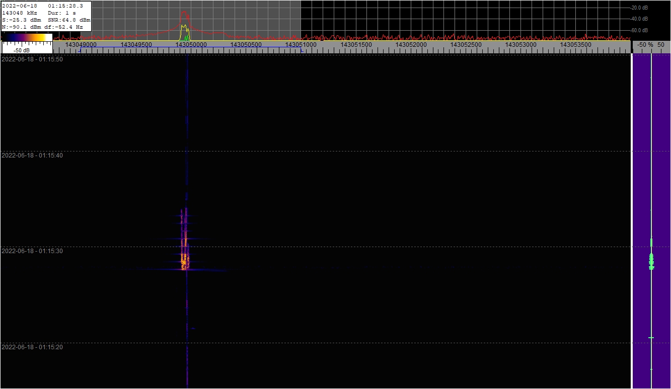

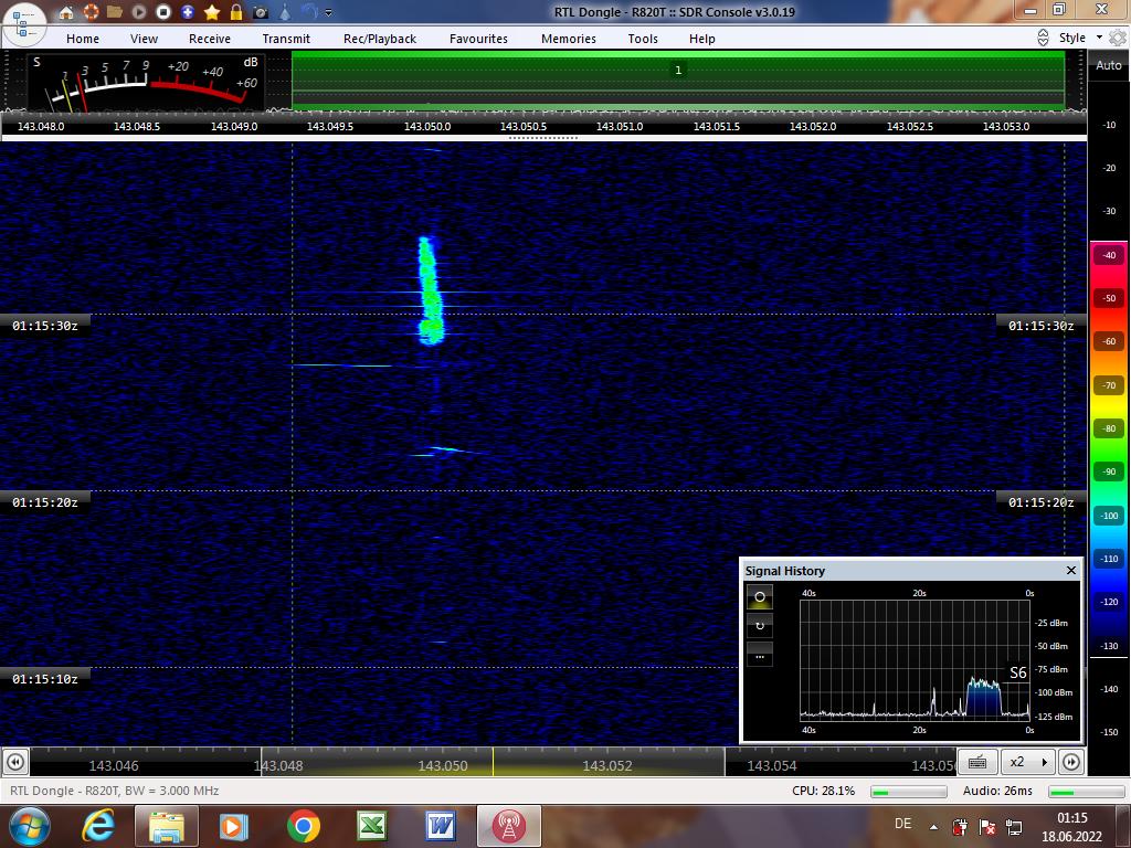

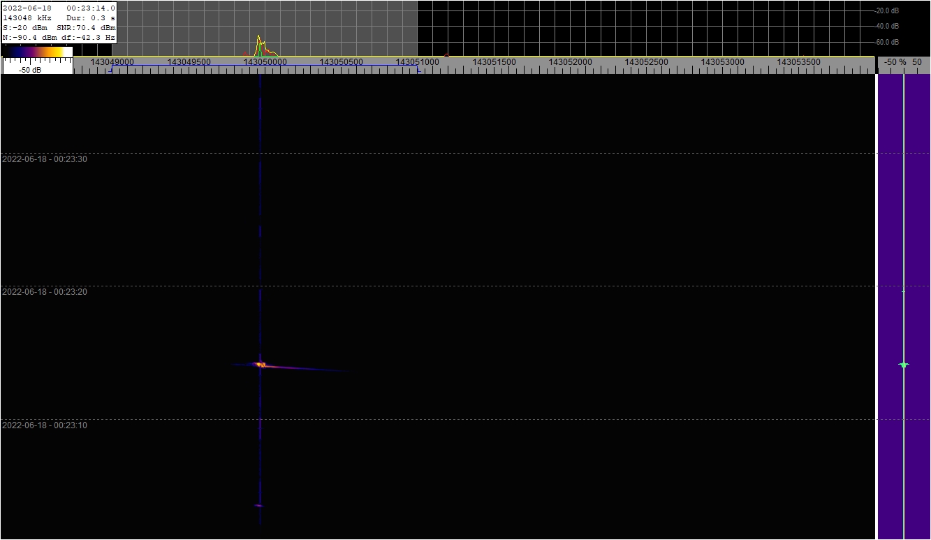

Hallo und guten Morgen alle zusammen,
hier meine besten Logs...
Josef

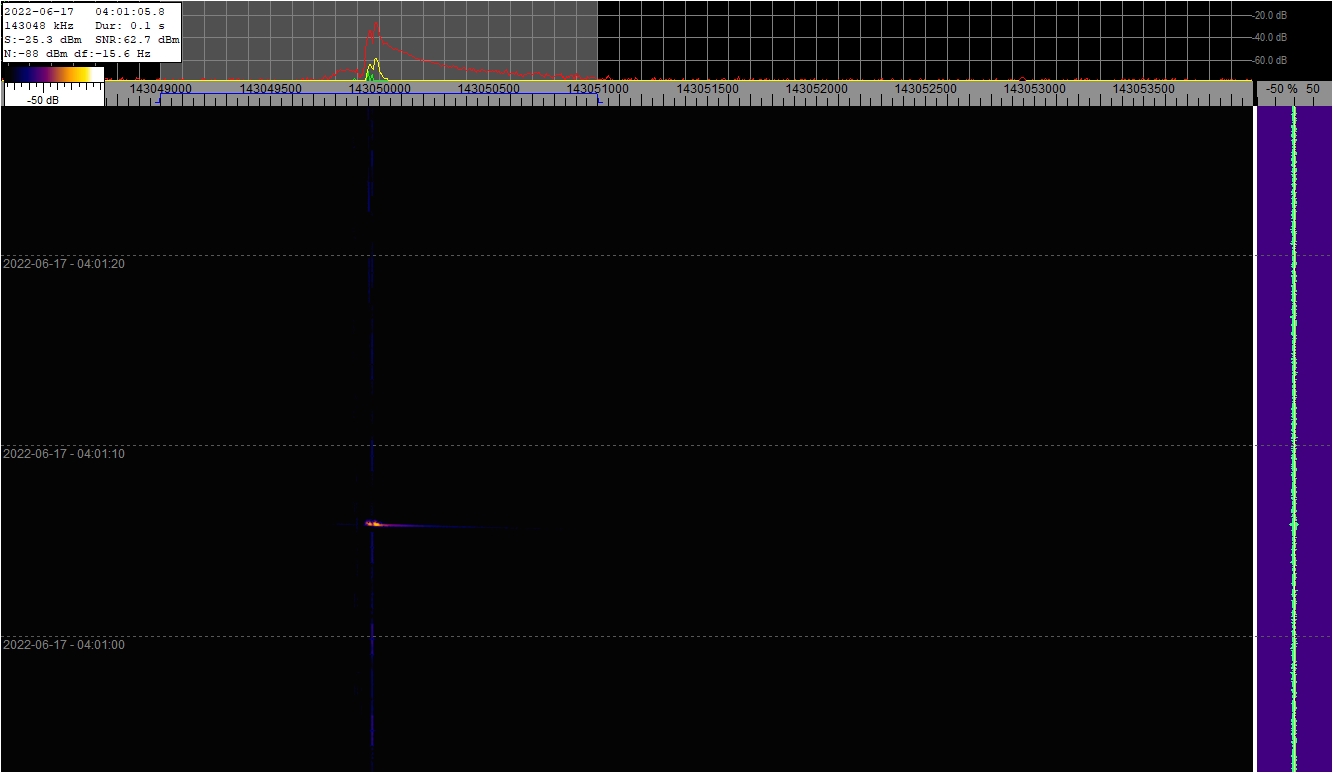

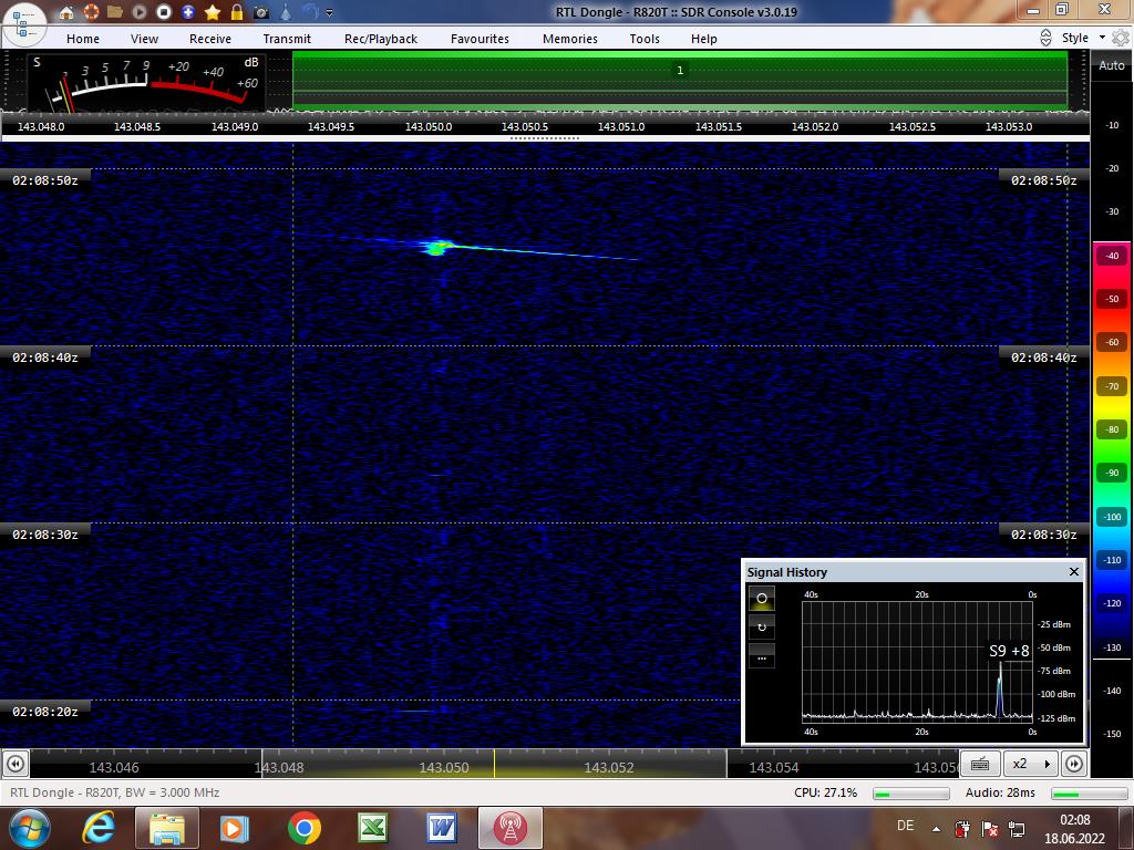

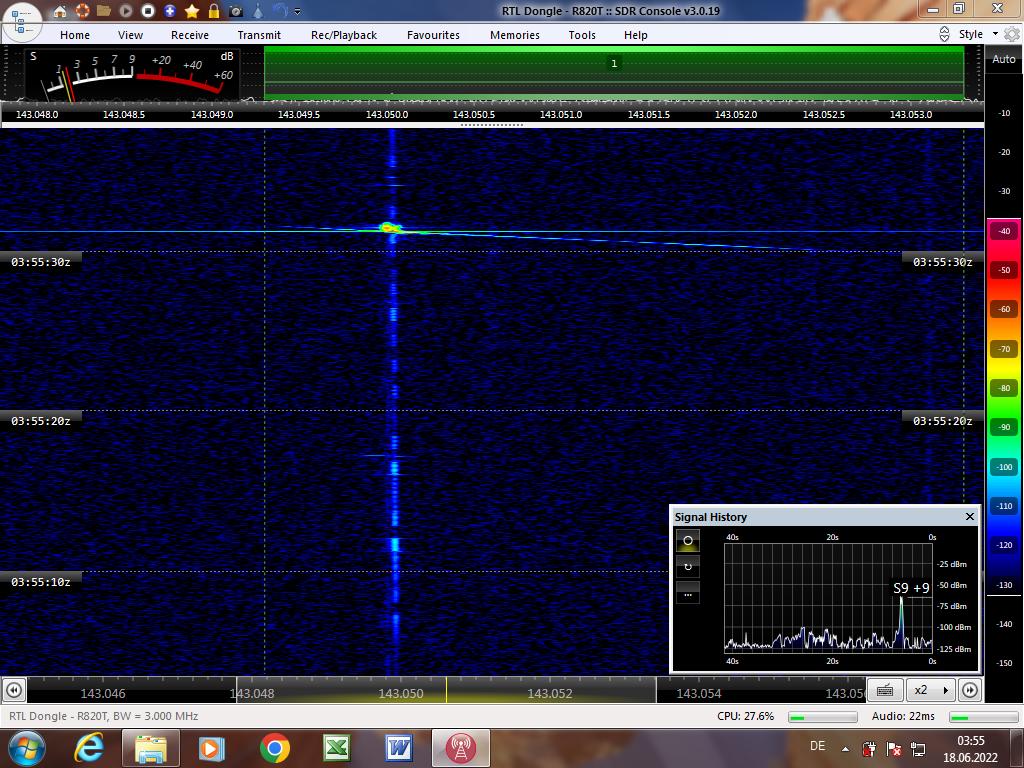

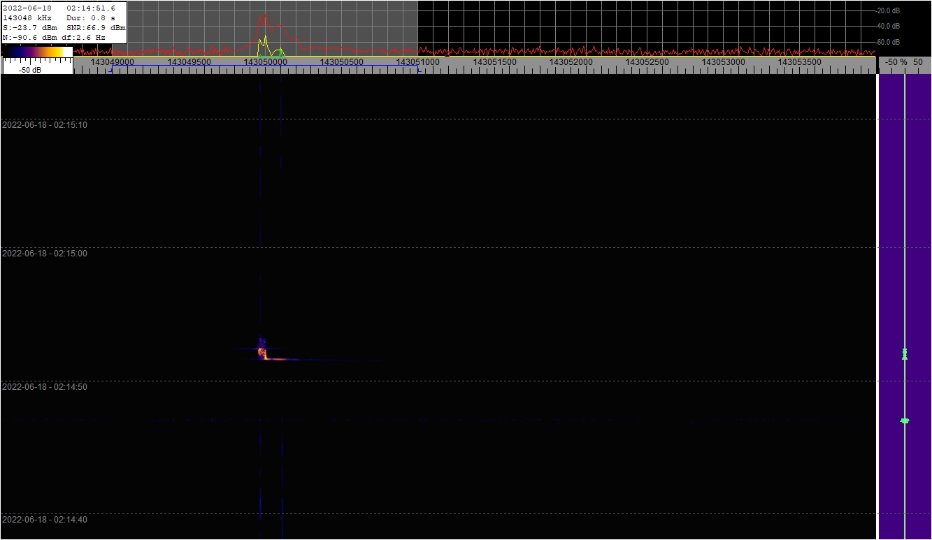

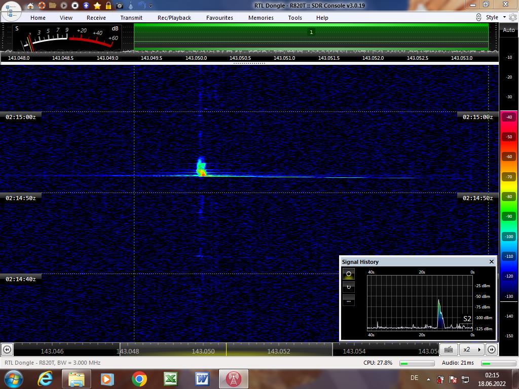

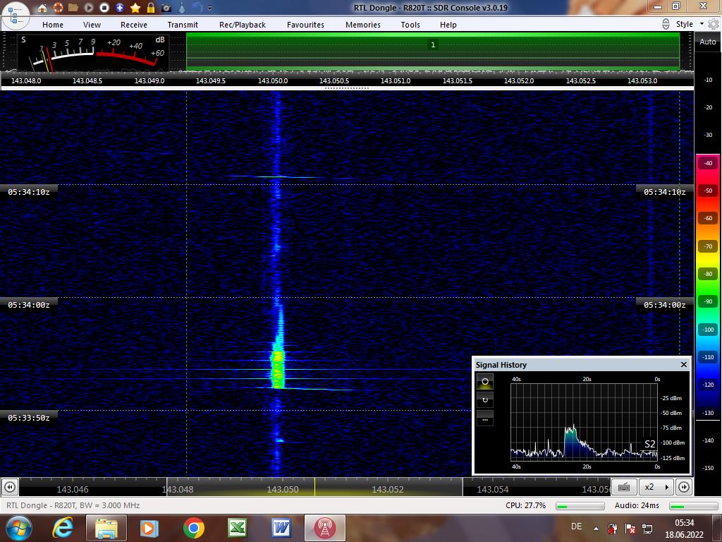

fette Kracher gabs letzte Nacht keine.
Dafür hatte die "Mittelschicht" Einiges zu bieten.
153 Ereignisse zw. -100 und -80 dB und neun zw. -80 und -60 dB.
Das stärkste Signal um 02:15 mit fast -60 dB.
Ab 03 UTC deutlicher Anstieg der Aktivität im Klein- und Kleinstbereich.
Um 19 Uhr herum gab es einen Paradeüberflug neuer Blechbüchsen.
LG Eberhard

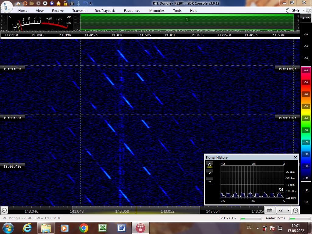

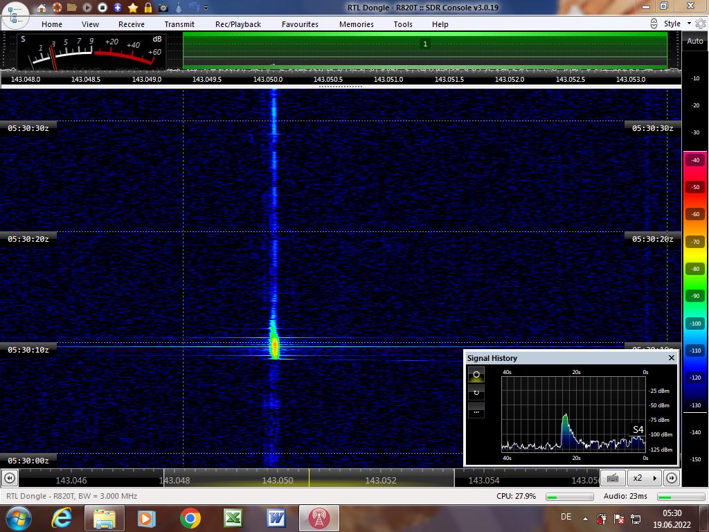

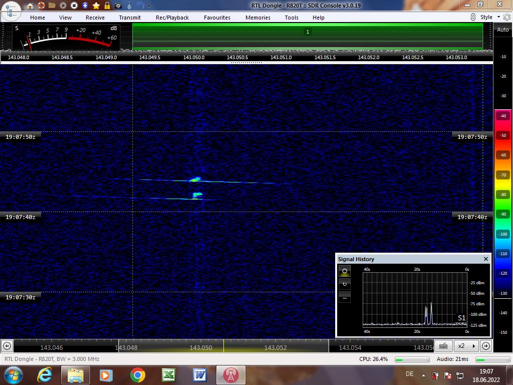

letzte Nacht gabs ne ordentliche Schubkarre Klein- und Kleinstzeugs - aber keine fetten Kracher.
194 Ereignisse zw. -100 und -80 dB aber nur vier zw. -80 und -60 dB.
Das stärkste Signal heute Morgen um 05:30 mit gerade mal -70 dB.
Um 19:07 ein netter Tandemverdampfer und um 03:29 ein irrer Raser.

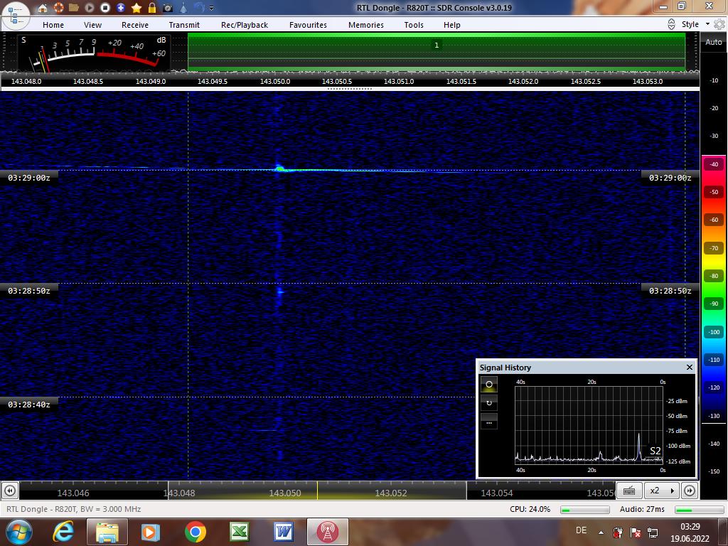

Frohes Transpirieren.....
LG Eberhard
STOPPT DIE IRREN DIESER WELT !

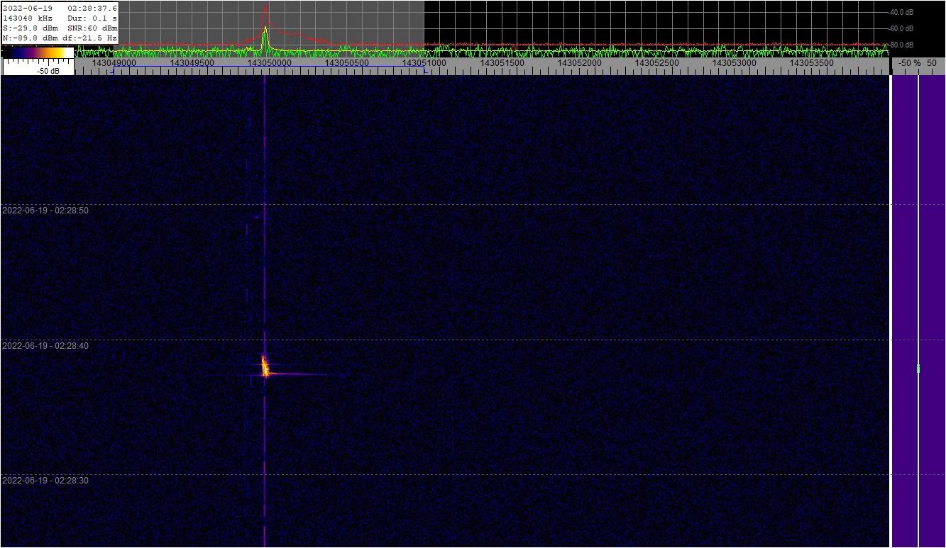

Guten Morgen,
ich hatte nur einen um 02:28 UTC.
Josef

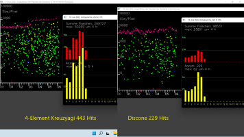

Guten Tag.

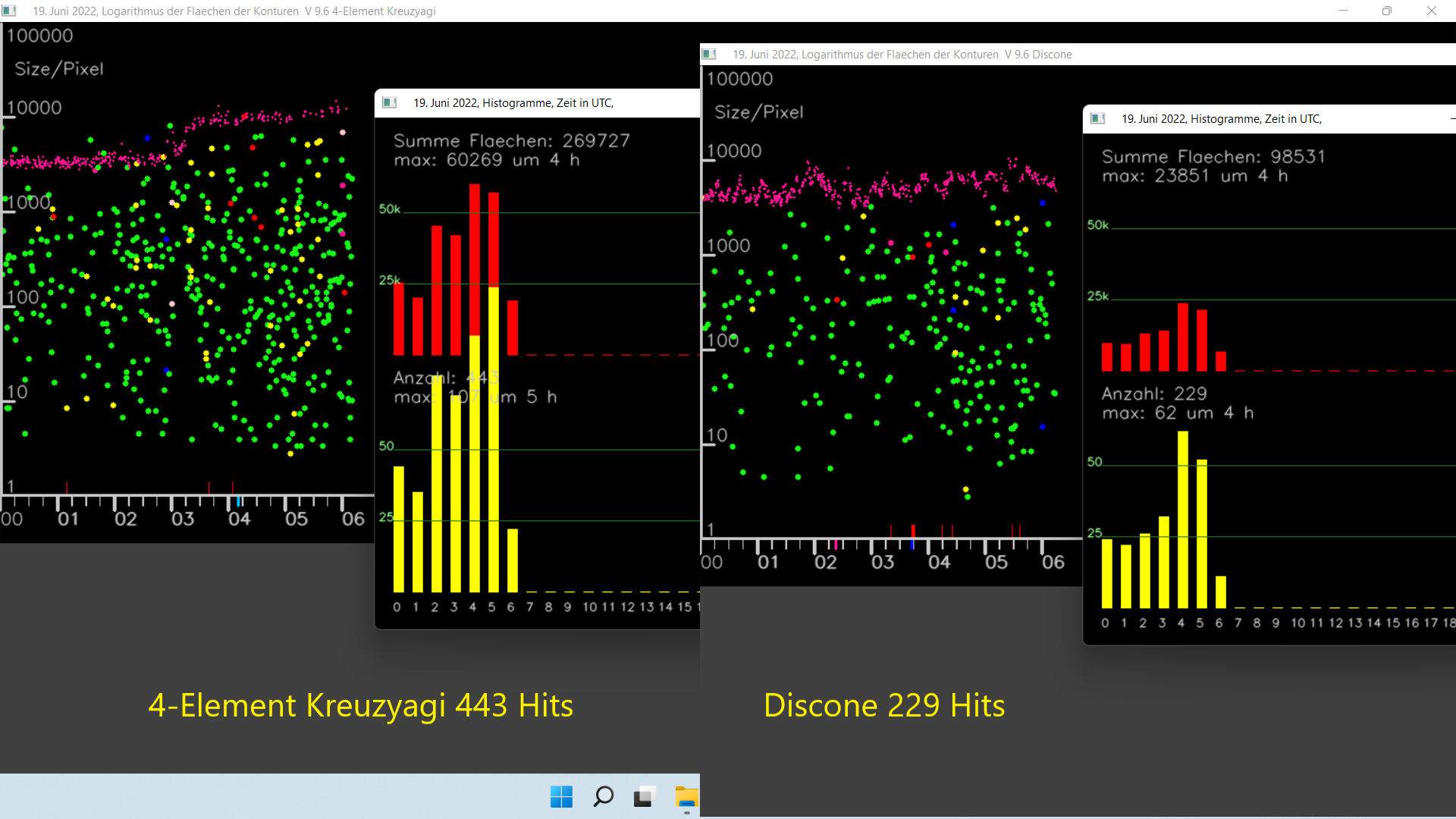

Nachtrag zur Antennendiskussion von neulich: hier ist ein Vergleich zwischen Kreuzyagi und Discone von heute morgen. Setup ist bis auf die Antennen identisch.
Einen schönen Sonntag wünsche ich und viele Grüße
Wilhelm

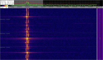

Hallo in die Runde,
sorry, bei mir ist gerade Totalausfall und ich habe nicht die Nerven, den Fehler zu suchen.

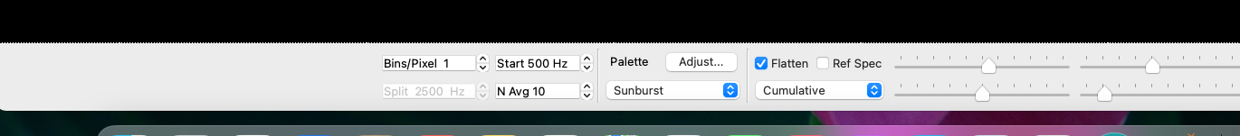

@ Josef # 574: Das mit dem WSJT ist kein Hexenwerk. Ich hatte es installiert, um gelegentlich empfangsseitig mal WSPR oder FT8 zu sehen, das leistet auf 6m und 2 m auch gute Dienste, um die Lage einzuschätzen und zu sehen, wohin die Antennen in Dwingelo und Co. gerichtet sind.
Da es für den MAC kein Spectrum Labs gibbet (oder?) und ich auch keine vergleichbare Software gefunden habe, "missbrauche" ich den Waterfall von WSJT.
- externe USB-Soundkarte mit Klinkenkabel "kurzgeschlossen"( alternativ VB-Cable als Softwarelösung)
- Soundeinstellungen vom internen Lautsprecher auf das USB-Device umleiten (dann ist der Lautsprecher aus)
- WSJT --> Preferences --> Audio auf USB-Device (In und Out)
- Mode auf WSPR, 2 m oder 6 m ist egal, ändert nur Beschriftung im Wasserfall
Bins/Pixel 1 gibt ca. 1200 Hz Breite, Start 500 Hz --> 500 - 1700 Hz, "Sunburst"--> Palettenauswahl nach Geschmack, "Negative" ist auch schön
NAvg 10 ist recht langsam, 1 ist schnell, ich nehme 4 mit Aufnahme alle 1080 s
Noch die Empfangsfrequenz entsprechend tiefer legen (- x Hz), dann sollte bei x Hz das Signal laufen.
Der Screenshot ist ein kurzes Script - im Internet gefunden und modifiziert -
set dFolder to "~/Desktop/meteor/"
do shell script ("mkdir -p " & dFolder)
set i to 0
delay 30
repeat 100 times
do shell script ("screencapture " & dFolder & "juni_15_16_" & i & ".png")
delay 1080 -- Wait for ... seconds.
set i to i + 1
end repeat
Geht auch mit dem RASPI.
Viel Spaß beim Probieren (und beim Fehlersuchen, das muss ich jetzt gleich)
Schönen Sonntag
Matthias

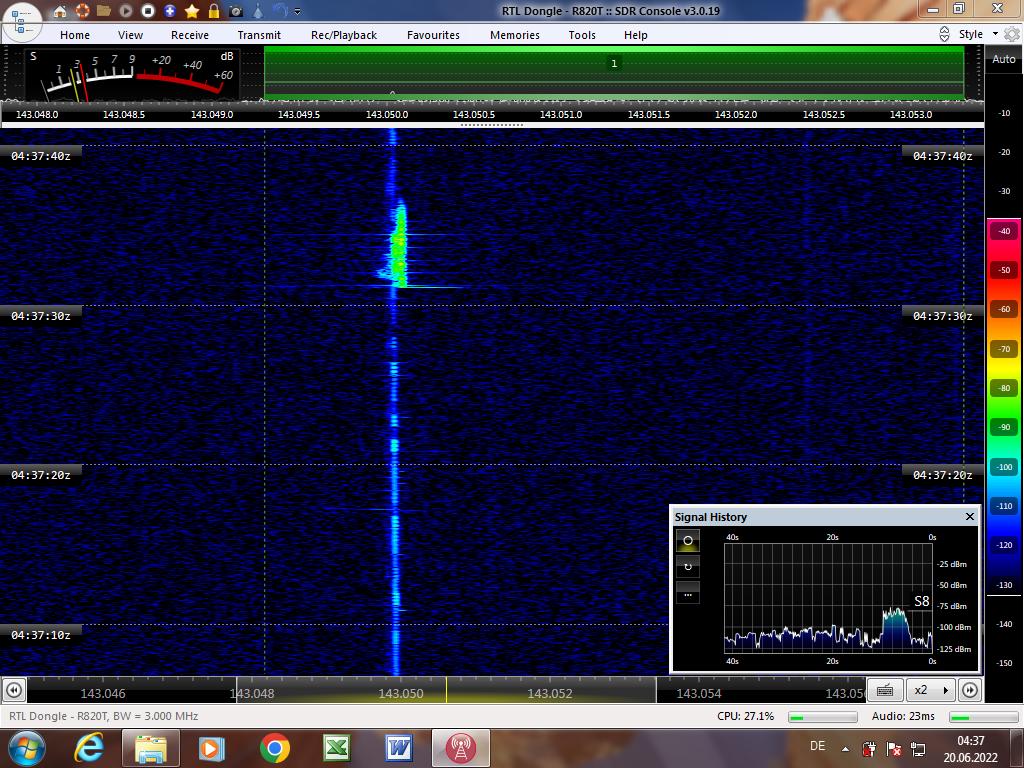

Ich hatte außer mini Kleinkram nix!
Jose

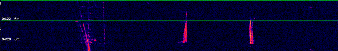

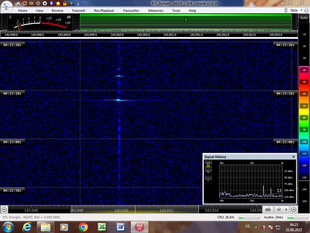

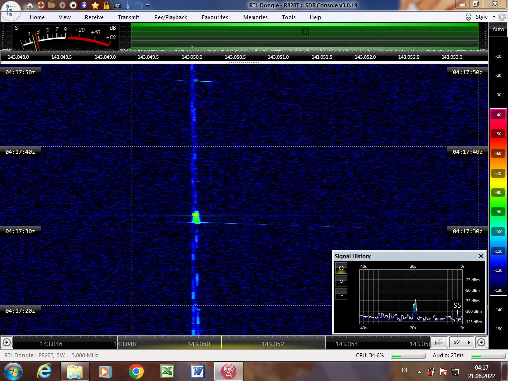

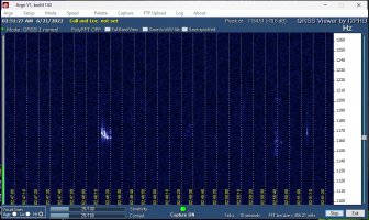

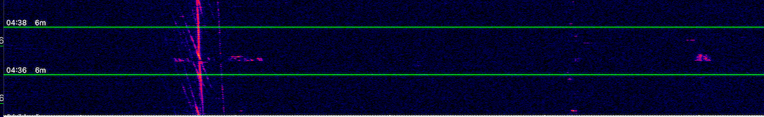

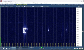

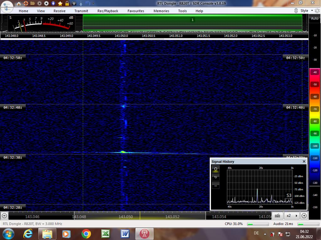

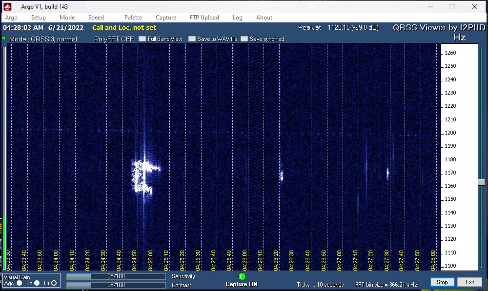

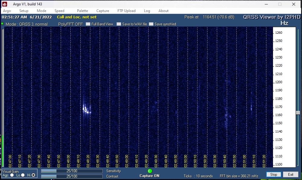

Moin Matthias,
hatte meinen Meteorverdampfungsbeobachtungsrechner schon in die Ruhepause geschickt.
Also...nochmals hochgefahren.
Um 04:17 habe ich ein Signal, zwischen 04:20 und und 04:22 habe ich nix. Siehe 3. screenshot.
Dafür um 04:23 wieder ein etwas stärkeres Signal.
Zwischen 04:35 und 04:38 bei mir Fehlanzeige, dafür um 04:32 ein Signal aufm Schirm.
Mein Rechner wird über Time Sync alle paar Minuten Uhrzeittechnisch aktualisiert.
LG Eberhard

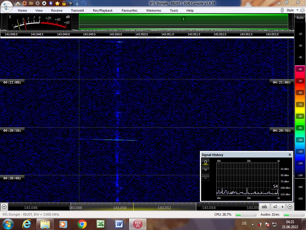

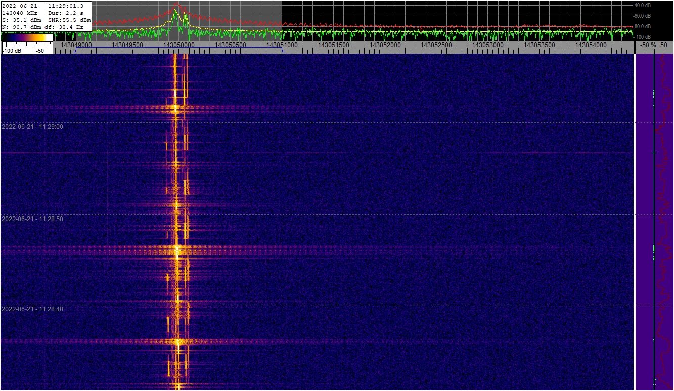

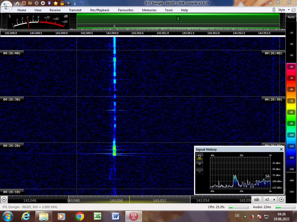

wie lautet die Bezeichnung für diese drei Horizontalen Striche?
Danke und Gruß
Josef
Übersteuerung ;)
Bei Signalstärken um -35dB kein Wunder. Allerdings für "Schrapp" ganz schön laut! :eek:, ja geradezu unverschämt laut!
Diese direkten atmosphärischen Reflexionen hab ich auch vermehrt zur Zeit, locker über 1100 Events am Tag aktuell, etwa 80% davon so'n Schrott. Normalerweise sind's um 300..500 Events am Tag, von denen etwa nur die Hälfte Schrapp ist, der Rest immerhin echte Meteörs.
Btw: der 4:20er ist bei mir nur ein undefiniertes "Gekritzel", ähnlich dem Graves-Signal das @matthias_b aufgezeichnet hat.
MG Okke

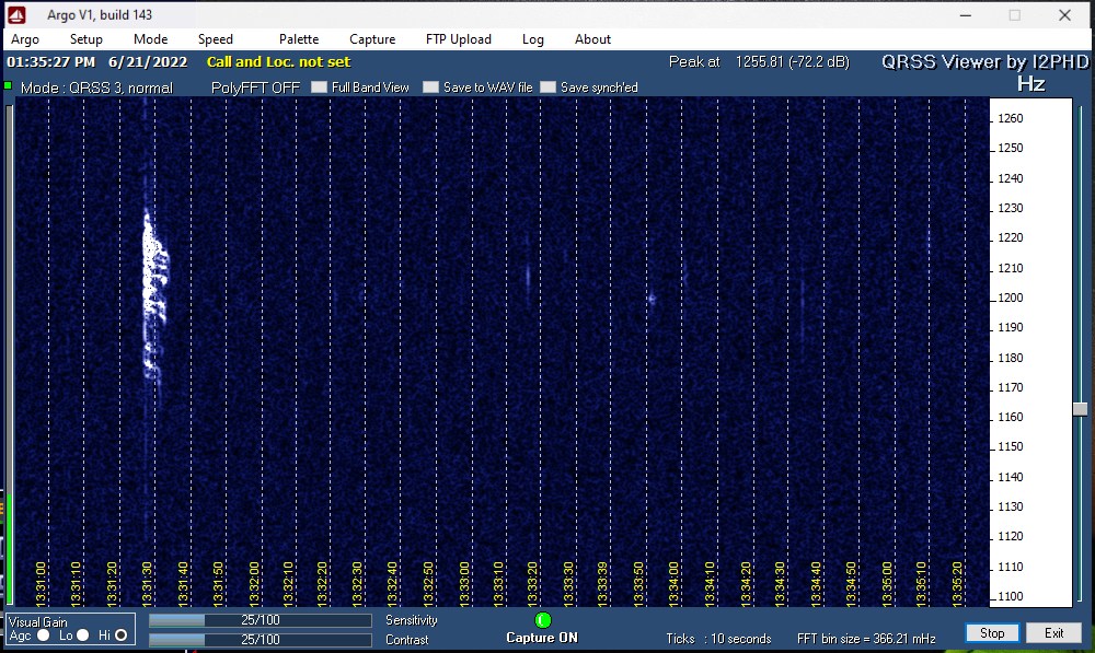

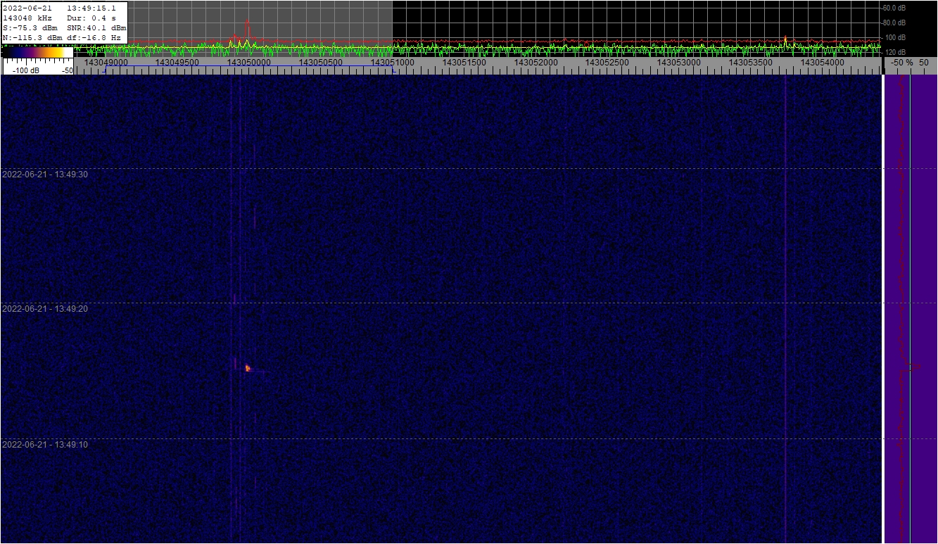

Guten Morgen,
hatte gestern Mittag und heute Nacht so gut wie nichts. Bester Log mit -75,3 dBm.
Josef

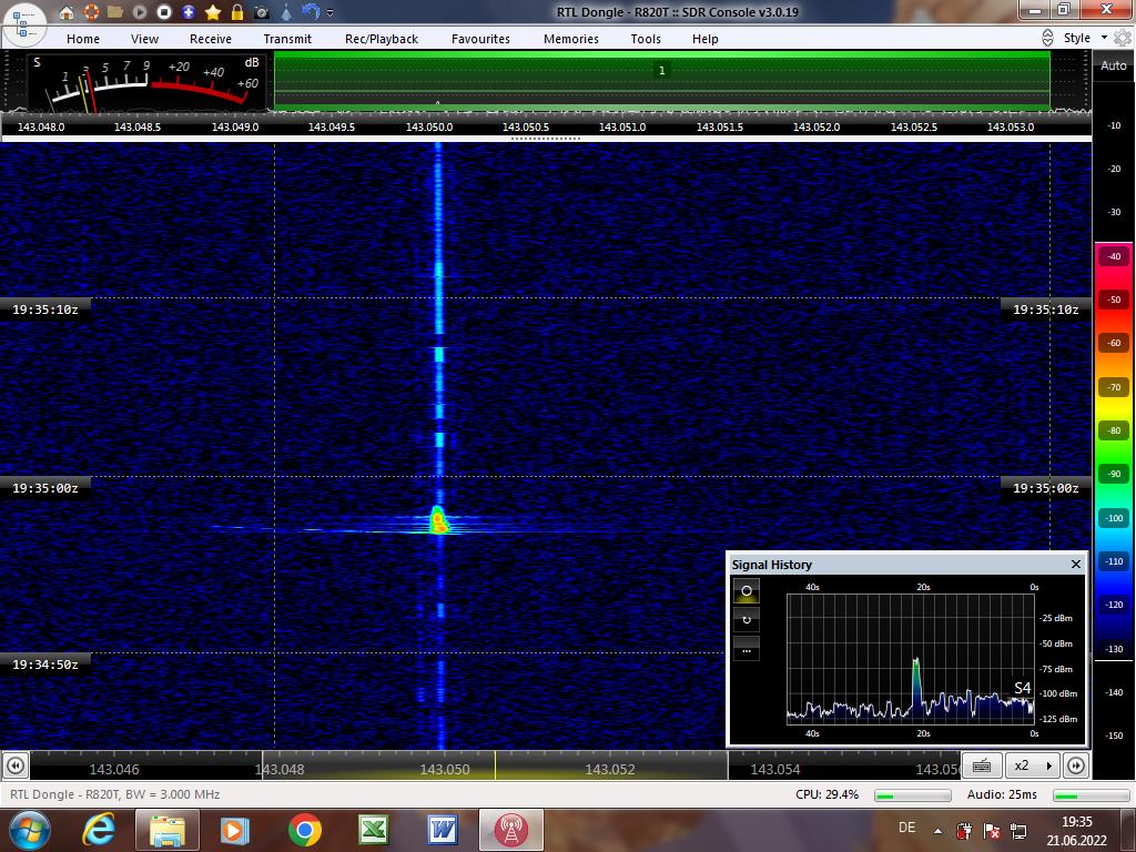

letzte Nacht jede Menge Kleinkram.
188 Ereignisse zw. -100 und -75 dB und sechs über -75 dB.
Stärkstes Signal gestern Abend um 19:35 mit -60 dB.
Das wars dann aber auch schon - der Rest waren Normalos.
LG Eberhard

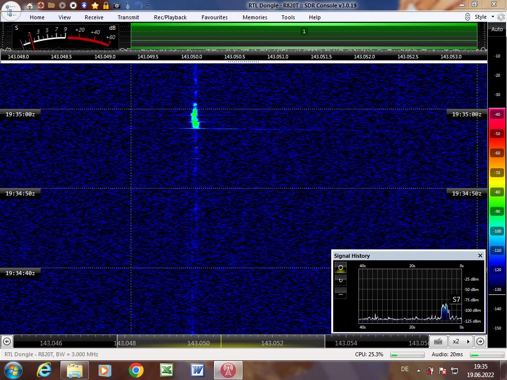

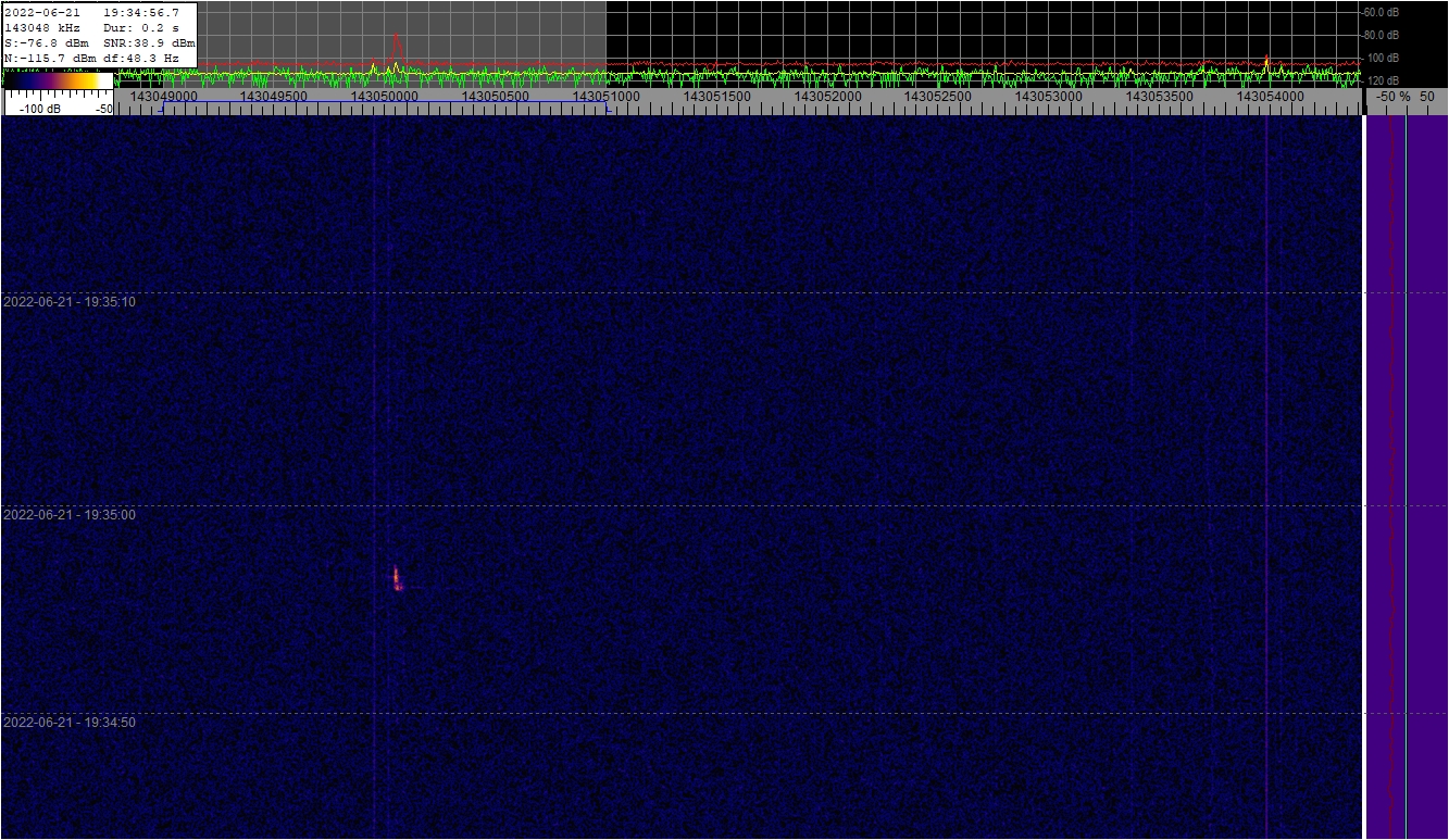

Hallo Eberhard,
der um 19:35 UTC hatte ich auch mit -76,8 dBm.
Josef

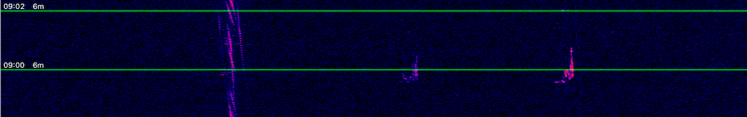

Mahlzeit in die Runde,
ich habe heute früh verschlafen - zum ersten Mal in der Rentenzeit - und jetzt fehlen mir ein paar Bilder...
Den von gestern Abend habe ich via NL auch, wenn auch bescheiden zwischen den Flugzeugen.
Interessant scheint mir aber ein anderer Effekt an der Stelle. Ganz links läuft zufällig eine südeuropäische 6-m-Bake mit. Die ist tagsüber meistens da, nachts weg, sicher eine Sporadic-E- Reflektion. Die hatte gerade da einen Aussetzer, vorher und nachher sehe ich kaum Meteorsignale bei Graves. Zufall ?
PS: Grade frisch reingekommen: Ein recht schöner parallel auf Graves NL und Spanien. Geht doch !
Schöne Grüße aus dem Norden
Matthias

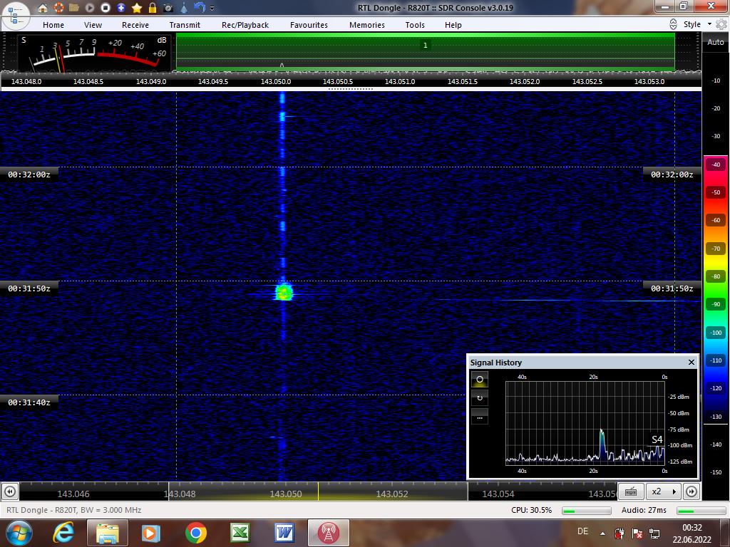

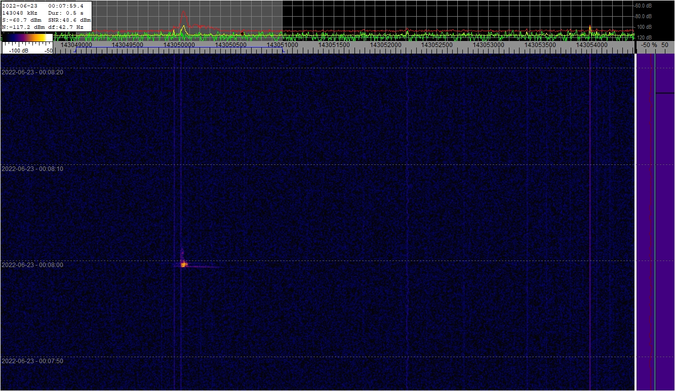

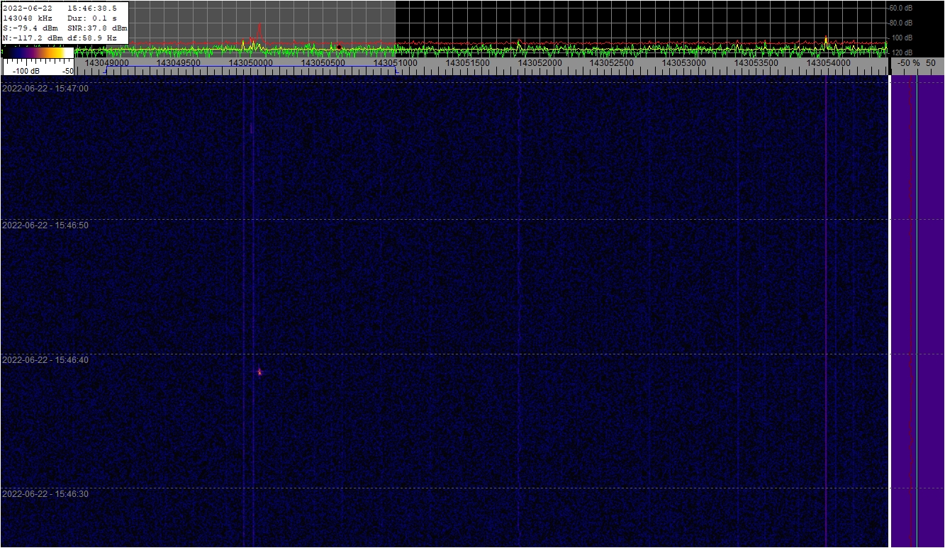

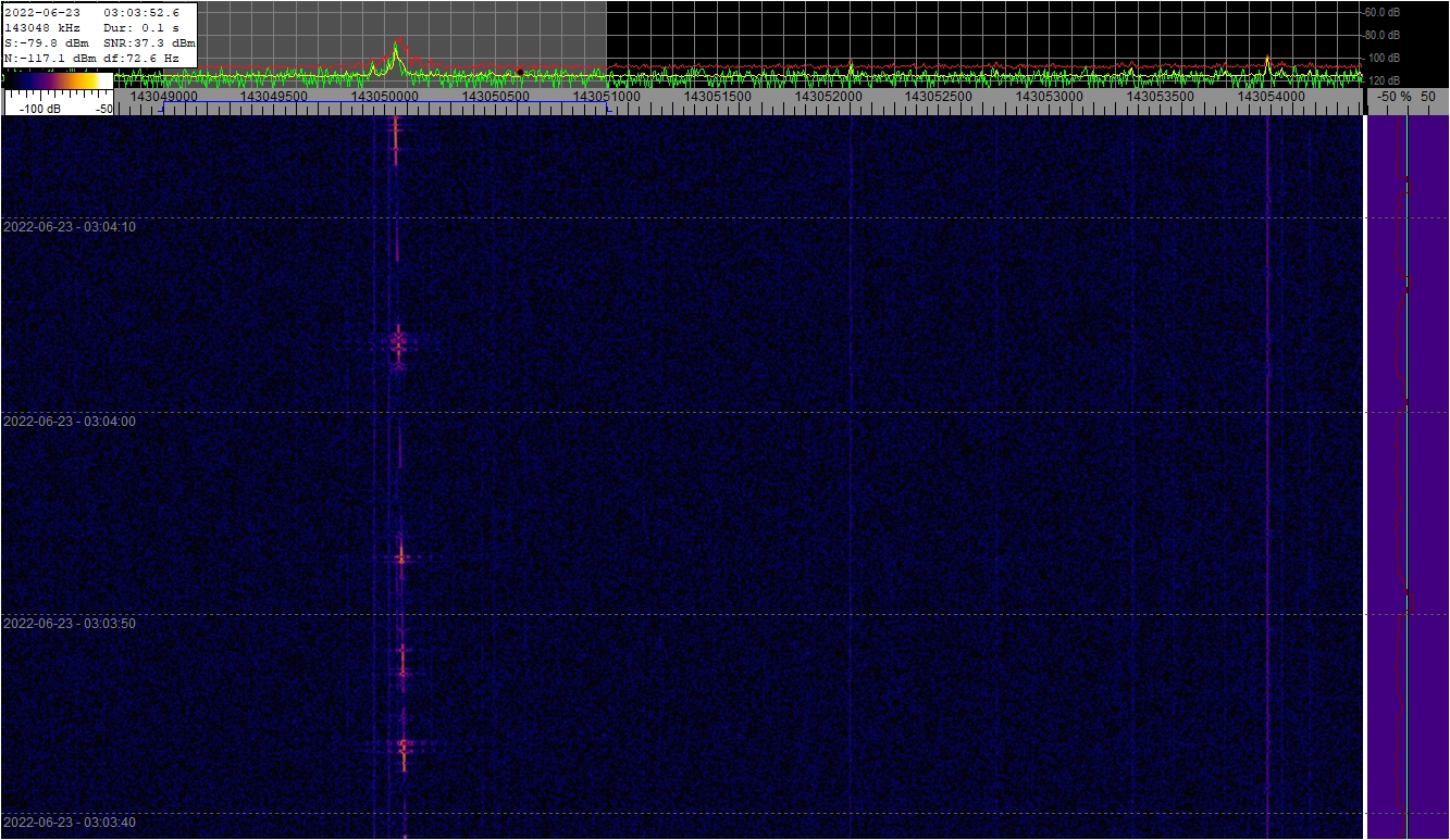

Guten Morgen zusammen,

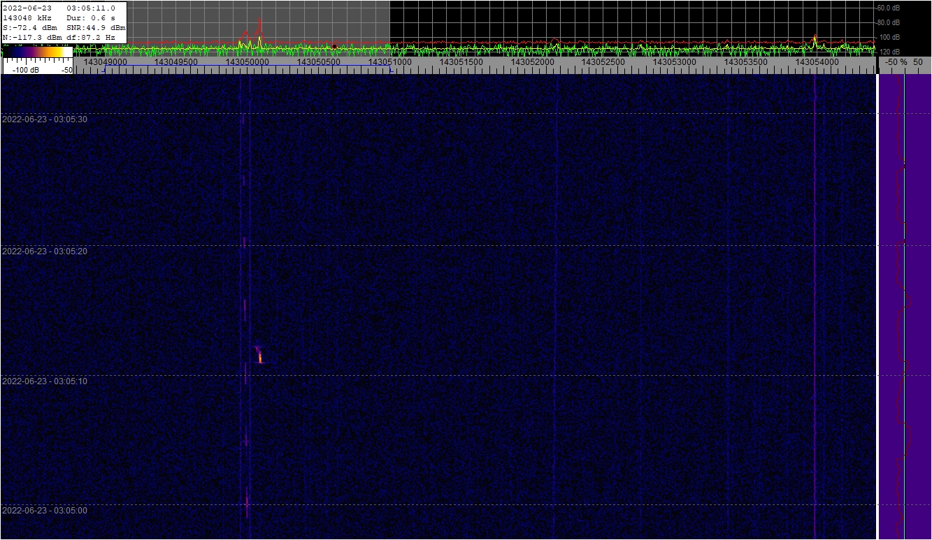

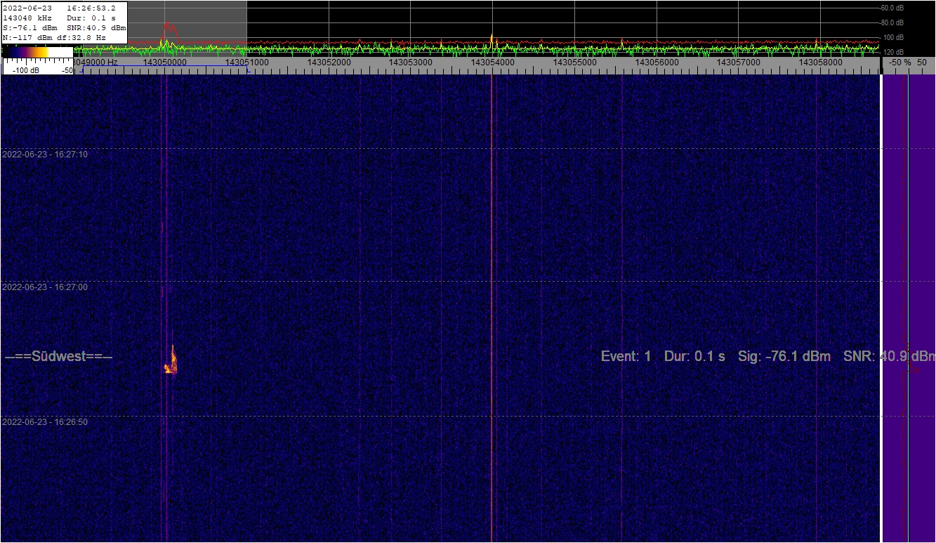

hier meine Logs... Bester um 00:07 UTC mit -68,7 dBm.
Josef

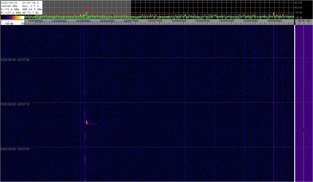

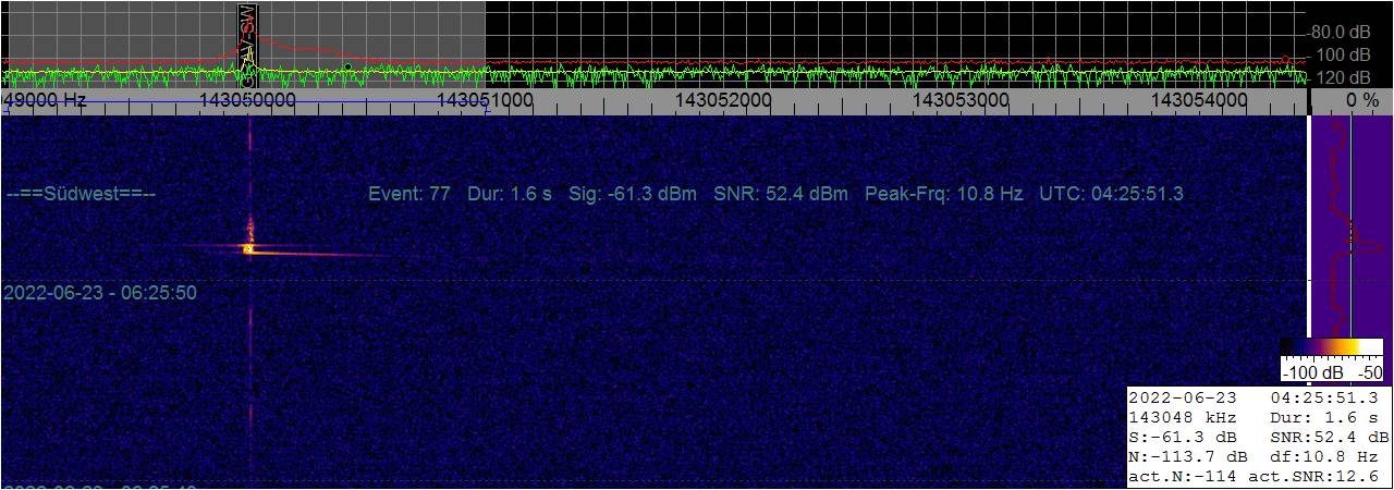

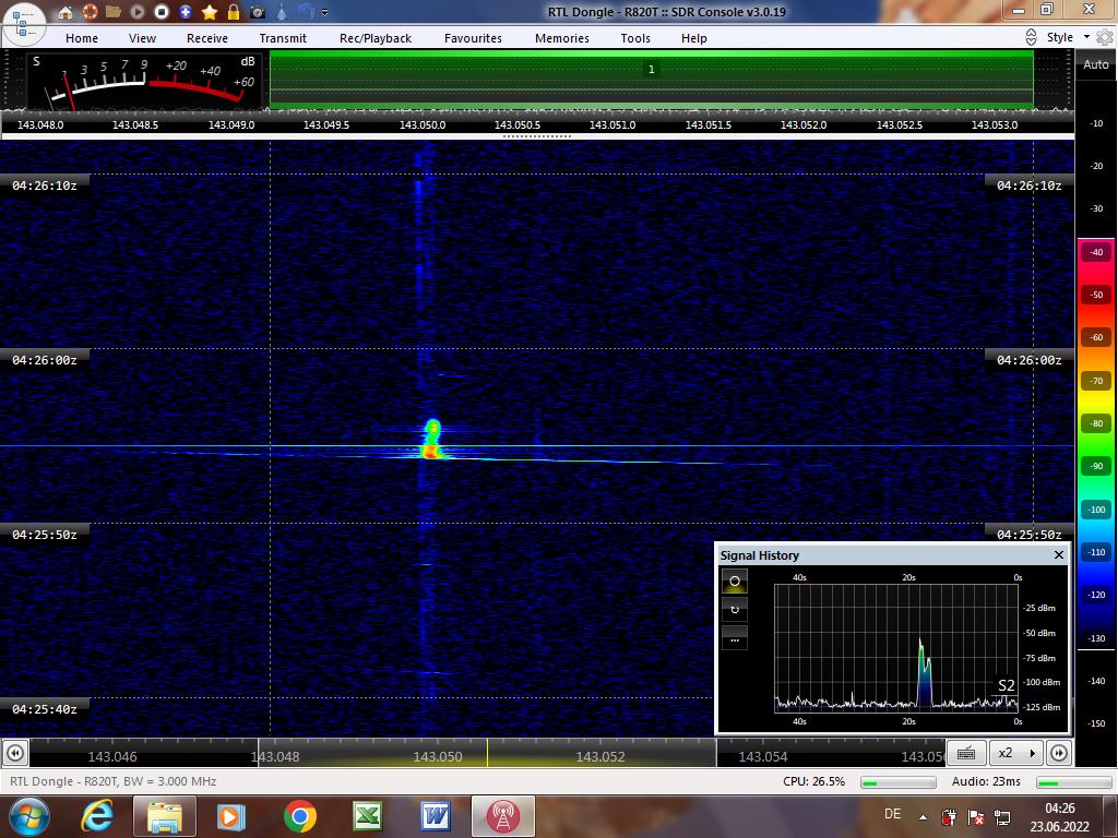

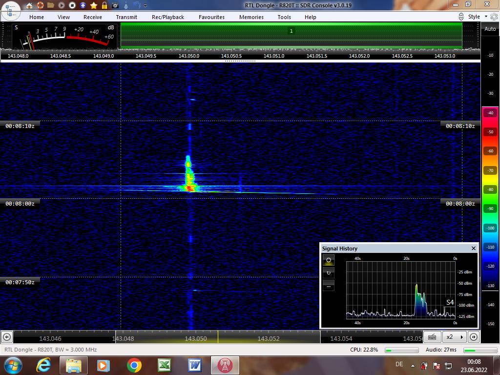

letzte Nacht zwei "Hai-Leitz": Den Kracher um 00:08 mit rekordverdächtigen -50 dB und das Morgenläuten um 04:26, ein ganz klein wenig schächer.
172 Ereignisse zw. -100 und -75d B und fünf zw. -75 dB und -50 dB.
LG Eberhard

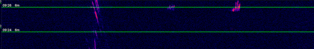

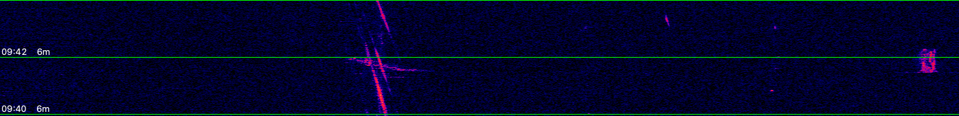

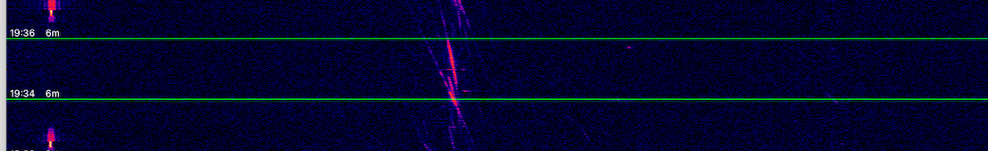

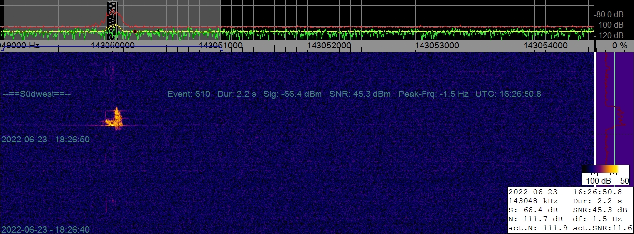

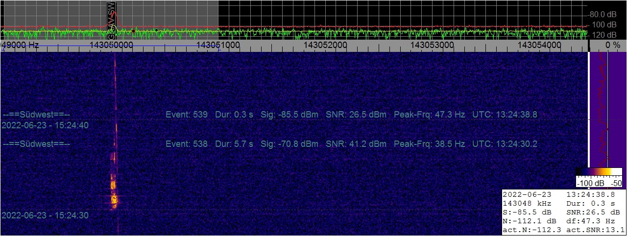

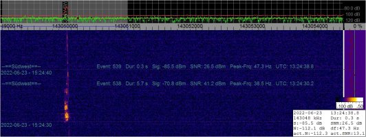

ja da sind schon einige Krümel unterwegs, eine kleine Auswahl an Nachmittagsspitzen seit Dienstag:
Dienstagnachmittag:
links MESZ, rechts in der Annot. UTC
Gestern Nachmittag ein entfernter Raucher:
Nachzügler von oben:
Die Prachtmöhre von heute 00:08:
und noch einer kurz vor halbfünf, ut:
Der "Schrapp" ging wieder zurück, etwa um den Faktor 2, nur noch um 650 Ereignisse (brutto) gegen zuvor 1100..1200.
More to come... I guess...
MG Okke
