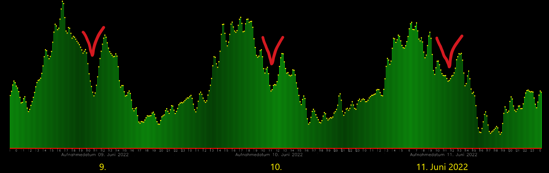

Ich bastele gerade an einem etwas längeren Beitrag, der die Signaleinbrüche erklären soll.
Einen Einbruch hatten wir auch bei den Geminiden beobachtet.

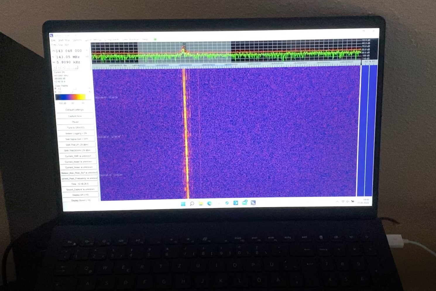

Zu WSJT-X: Die Antwort ist ein klares Jein. Ich lasse den Bildschirm einfach laufen, ein einfaches Skript nimmt Bildschirmfotos (derzeit alle 1080 s) und legt sie ab. Ich sehe sie mir früh mit einem Betrachter offline an. Fürs Forum mache ich dann ggf. noch mal einen Ausschnitt davon.

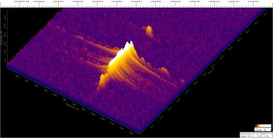

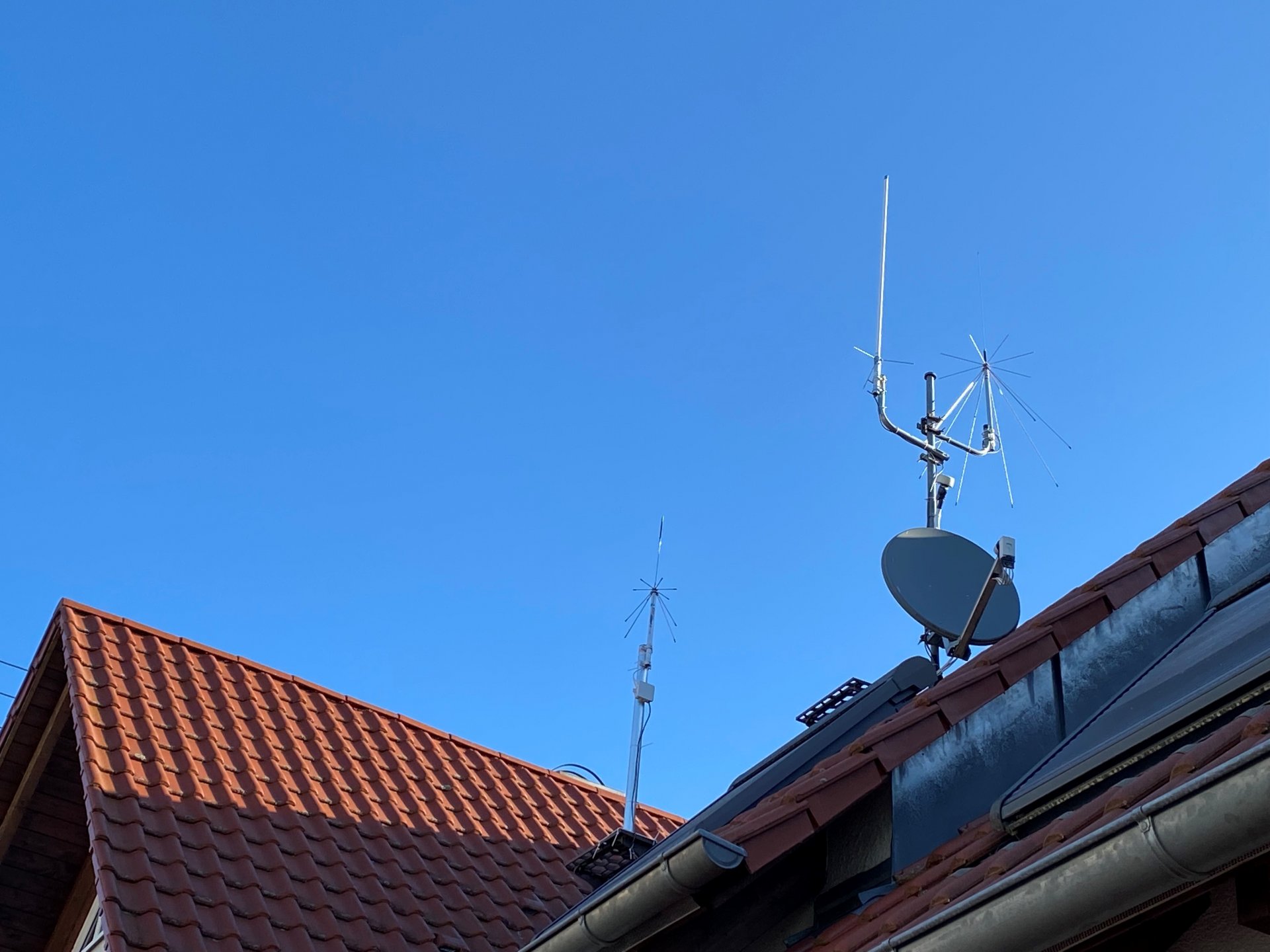

Danke für eure Infos. Ich Wohne in 77948 Friesenheim.
Momentan habe ich drei Antennen im Einsatz Diamond x50, Diamond D-3000N und Comet DS-3000 (mit LNA for all).
SDRs: RTL-SDR, Airspy R2 und ColibriNANO.
Josef
Danke, Josef.
Die Diamond D-3000N Discone habe ich auch, aber im Moment nicht in Betrieb. Vertikal ist auf jeden Fall die richtige Polarisationsrichtung.

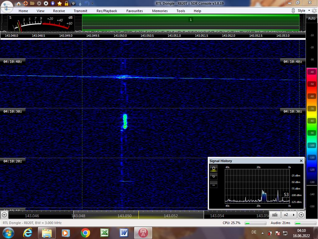

Moinmoin,
Josef, dein Signal macht mich stutzig: 5 Minuten Dauer, sehe ich das richtig? :oops:
Wenn die Zeitskala stimmt, war das ein Tscheljabinsk-Kaliber... ehem, ok, aber jedenfalls jenseits von gut und böse. (in den Nachrichten gerade kam nix, DAS Event hätte dort Erwähnung gefunden!)
Die autom. Aufzeichnung funktioniert offenbar und ich erkenne weitere vertraute Formatierungselemente, prima :y:
Um dieselbe Zeit hab ich genau... nichts! :oops:
PLZ 77... sollte von mir (76) nicht sooo weit weg sein, daß so eine Wuchtbrumme bei mir goanüschd hinterlässt. So frage ich mich, was hast du da eingefangen?
@Kollegas: wie schätzt ihr das ein? Oder übersehe ich hier was (kann ja sein, hab erst 1 :coffee: intus... ? )

Hallo Okke,
keine Ahnung, was ich da empfangen habe :unsure:. Wie ihr wisst, habe ich mit dem Programm SL keine Erfahrung. Ich habe mich auch gewundert.
Josef

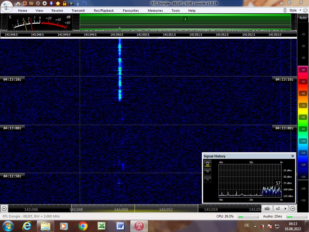

ich wollte wissen welche meiner drei Antennen (Diamond D-3000N, X50 und DS-3000 mit Verstärker) am besten für GRAVE geeignet ist.
Eigentlich habe ich einen kleinen Film gedreht, aber mit 30 MB zu groß zum Hochladen. Daher nur zwei Bilder in der Anlage.
SDR-Empfänger zwei RTL-SDRs zeitgleich.
- Die Diamond X50 hat die besten Ergebnisse geliefert. Eigentlich logisch, weil die Antenne für 2m und 70cm abgestimmt ist.
- Mit der Diamond D-3000N ist das GRAVE Signal um einiges schwächer.
- Die DS-3000 mit Verstärker konnte nicht überzeugen. Es werden zu viele Störungen mit verstärkt.
Josef

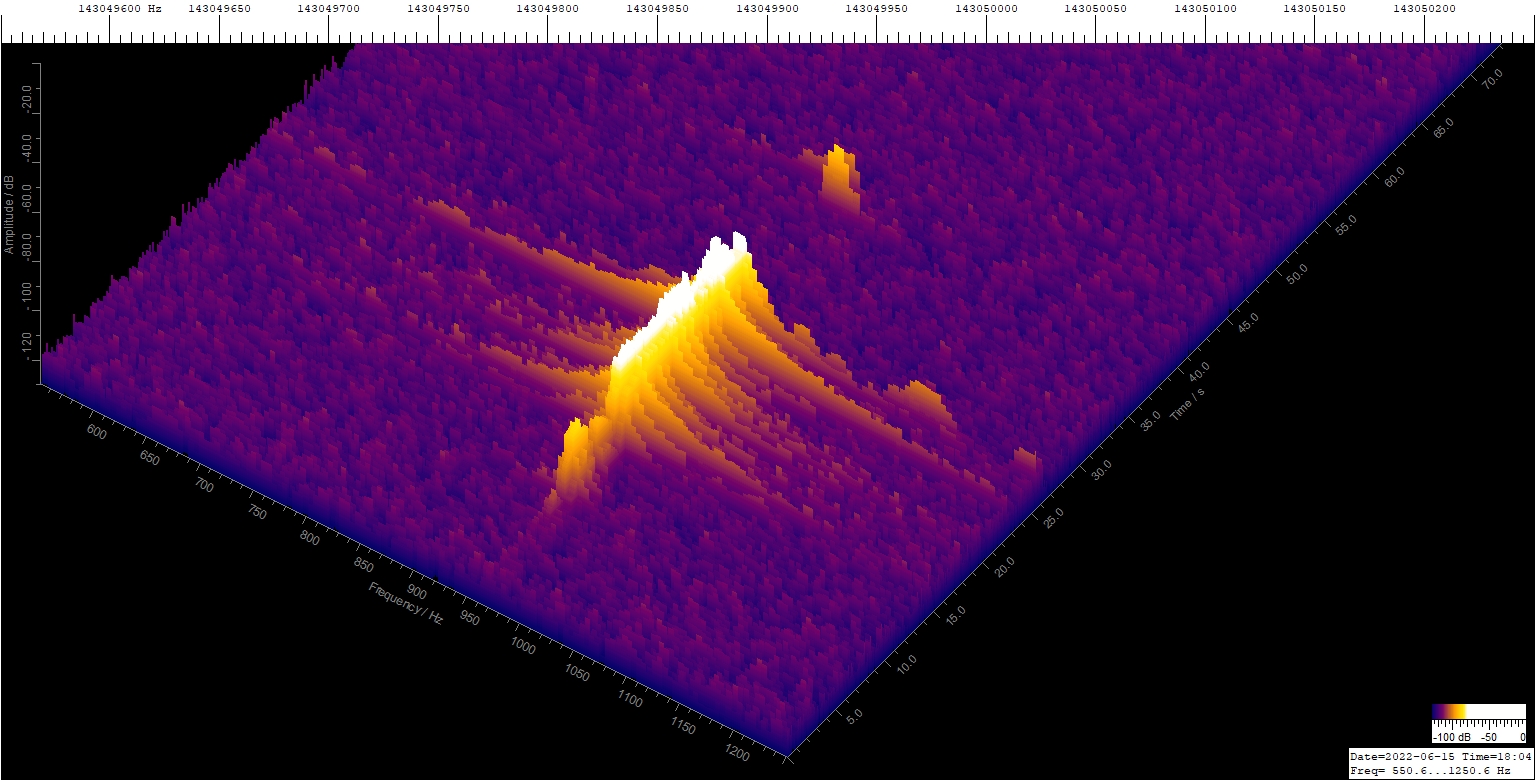

Hallo Josef,
das sieht doch richtig gut aus, Dopplerstrich von rechts und eine prächtige Dampfwolke über einige Sekunden.
Ich denke, im Dunklen hätte man den deutlich gesehen.
Leider habe ich zu der Zeit nicht aufgezeichnet.:-(

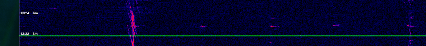

Ich habe heute zum ersten Mal einen Fünfer eingefangen, d.h. ein Signal auf allen beobachteten Kanälen.
Von links nach rechts: Graves via NL, UK, Ieper (beide 6 m via NL), Graves via Barcelona, Dourbes 6m via NL.
So was hätte ich gerne noch hoch zeitaufgelöst, dann könnte man sich an Flugbahnen herantasten.

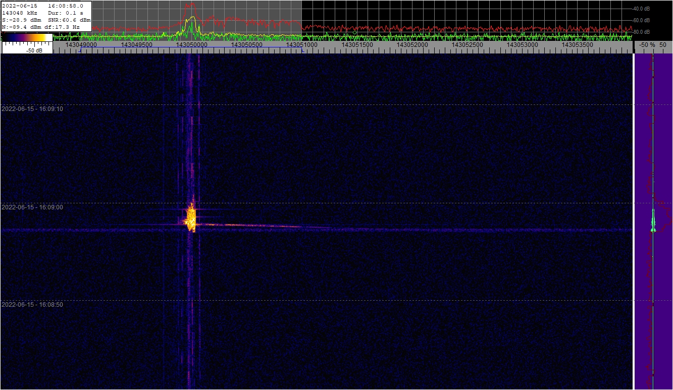

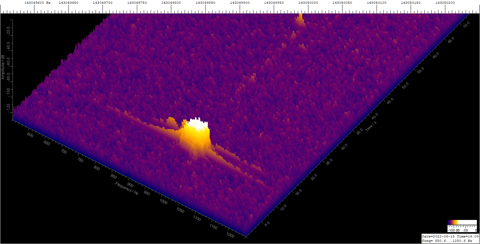

Okke, ich kann dir aushelfen.
Um 18:04 UTC kam noch einer.
Wilhelm

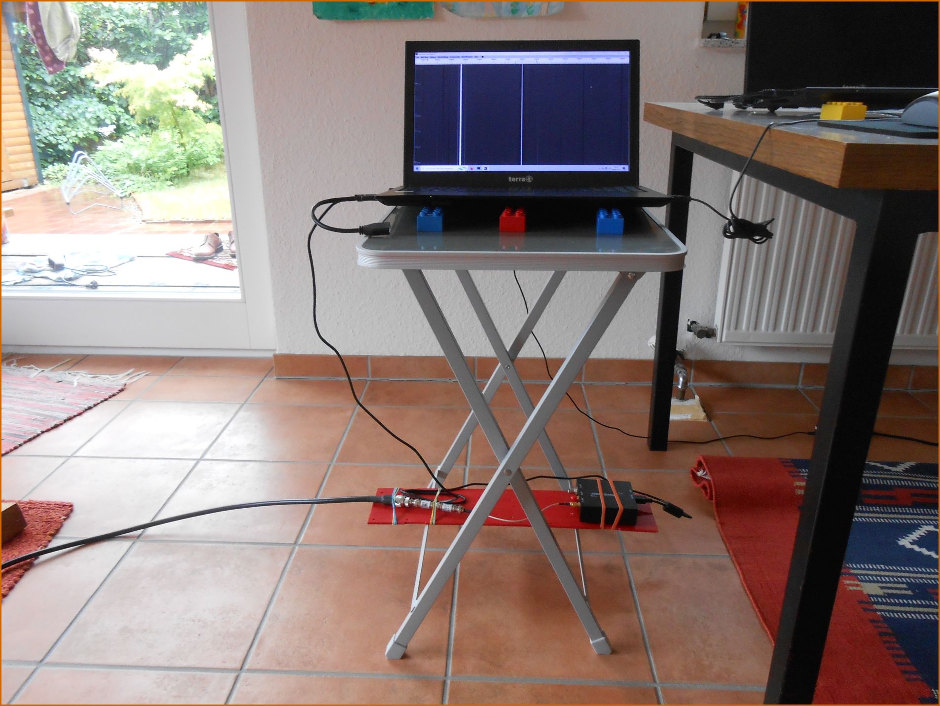

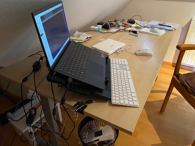

für die Nachtbeobachtungen muss ich mir was überlegen, weil der Lüfter des PCs die ganz Zeit lautstark stört. SL braucht leider viel CPU Leistung.
Josef

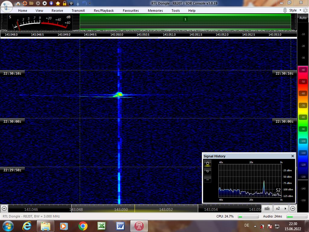

letzte Nacht recht unspektakulär und ohne fette Kracher.
159 Ereignisse zw. -100 und -80 dB und nur vier zw. -80 und -60 dB.
Um 22:30 ein mittlerer Verdampfer mit starker Abdrift der Iono-Wolke.
LG Eberhard

ich hatte meinen Laptop in Saarbrücken zwangsweise vor einem Sonnenfenster stehen, da halt für kleines Geld eine USB-Kühlplatte (= Laptop-"Untersetzer" mit Lüftern) gegen die Überhitzung, wenn ich "Homeoffice" hatte und dort arbeiten mußte. Mein Exemplar ist sogar relativ leise, so dass er nicht stört und man kann den Lappy leicht ankippen, was für mich die Tastatur angenehmer macht.
Jörg
Hallo Wilhelm,
hallo Jörg,
so einen Ständer mit extra Lüfter habe ich auch, aber Hilft leider nur wenig:mad:
Josef

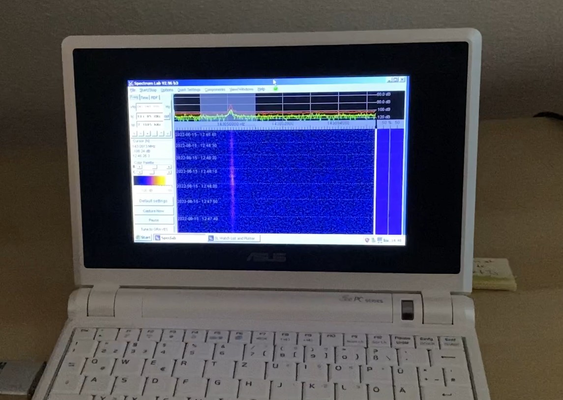

Sooodele, hab nen neuen Rechner am Start bzw den ausm Womo. Ist ein i7-6700 (mobile Version) und zieht mit einer Instanz von SpecLab um 2A bei 14V, knapp 30W. Noch die aktuellen Settings von der anderen Platte holen, dann binsch wieder aufm Stand - puh! Hauptsache wieder "On Air" :giggle:
MG Okke

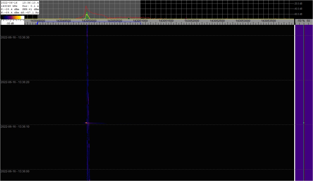

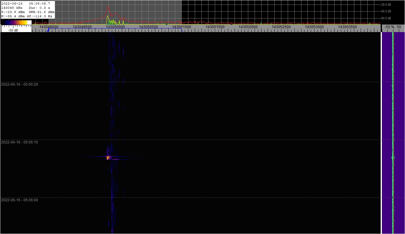

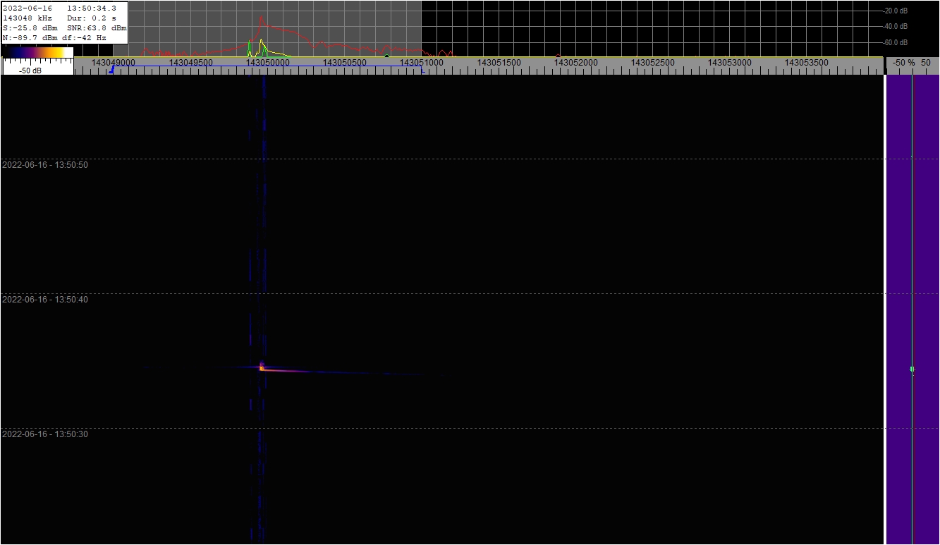

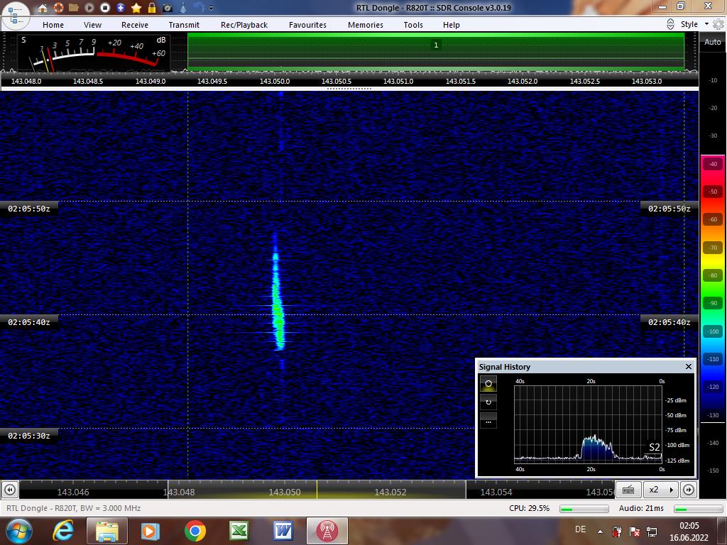

Hier die besten Logs von gestern...
Josef

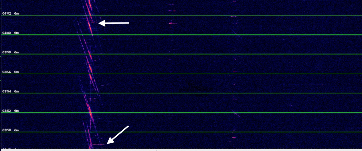

Hallo Josef,
ich hatte am 6.3.2020 hier mal den Versuch einer Nomenklatur der Echos aus eminer Sicht veröffentlicht.
Da es keine Einwände gab, gehe ich davon aus, das kommt so etwa hin.
LG Eberhard
6.3.2020
In Ergänzung meines Bildes über die "gängigsten" Radarechos, habe ich nun versucht, die Echos möglichen (dreidimensionalen) Flugbahnen (zweidimensional) zuzuordnen. Allerdings: Wir sehen ja nur den Effekt: "Bewegt sich auf die Antenne zu" oder "Bewegt sich von der Antenne weg". Die effektive Flugbahn, so wie wir sie mit dem Auge dreidimensional am Himmel sehen, könnnen wir mit einem Echo nicht bestimmen.
Ich nehme mal Jörg's Definitionen, die aus meiner Sicht plausibel sind:
A: Nähert sich auf der Achse und verglüht schnell
B: Bewegt sich auf die Antenne zu und verglüht schnell
C: Bewegt sich von der Antenne weg und verglüht schnell
D: Nähert sich auf der Achse, zerplatzt und hinterlässt (unterschiedlich langen) Ionisationskanal
E: Bewegt sich auf die Antenne zu und zerplatzt, ein Teil fliegt weiter, der Rest hinterlässt einen Ionisationskanal
F: "Earthgrazer", fliegt horizontal nur durch die obersten Schichten
[IMG alt="1583481069599.png"]https://forum.astronomie.de/attachments/1583481069599-png.129405/[/IMG]
[IMG alt="1583480418330.png"]https://forum.astronomie.de/attachments/1583480418330-png.129404/[/IMG]
Eine "Nomenklatur" der Radarechos habe ich nicht umfassend gefunden - allenfalls einzelne Interpretationen.
Falls Jörg's und meine Interpretationen als richtig empfunden werden, hätten wir hier eine "knackige" Übersicht.
Kommentare, Zustimmung oder vernichtende Urteile gerne willkommen.
LG Eberhard

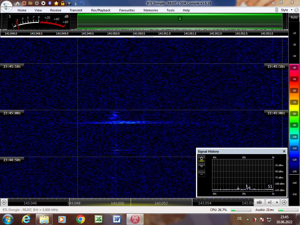

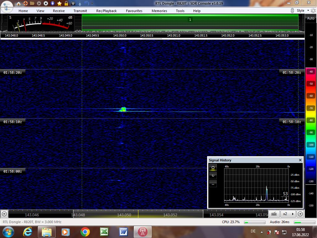

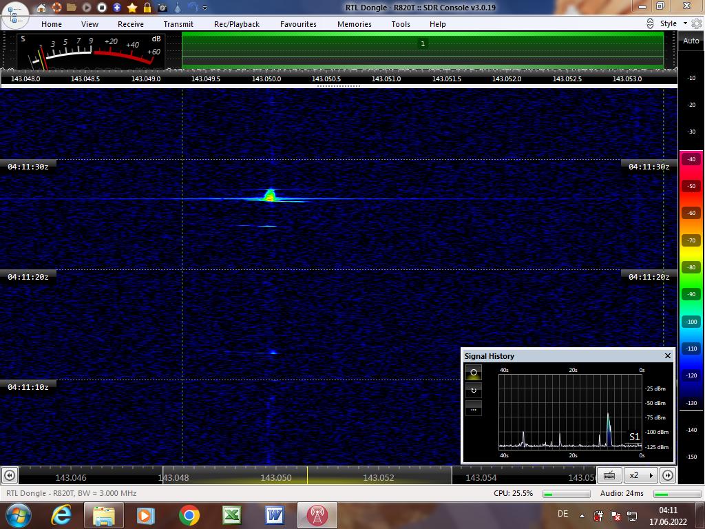

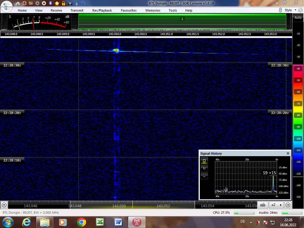

letzte Nacht nur Kleinkram auf höherem Niveau.
162 Ereignisse zw. -100 und -80 dB und nur ZWEI zw. -80 und -60 dB.
Das stärkste Signal mit fast -60 dB gestern Abend um 22:28.
Um 23:45 ein kleiner Schneeball.
Das Kleinstzeugs unter -100 dB kam schubweise. Mal war kaum was aufm Schirm...dann hats wieder geprasselt. Aber alles im "Sub-Millimeter-Bereich".
LG Eberhard
