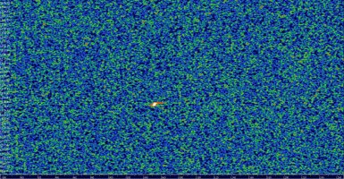

Hallo Meteoriten Freunde,
19,12,2022
Beobachtungszeit Stunden 5
Meteore 28
LG Manfred

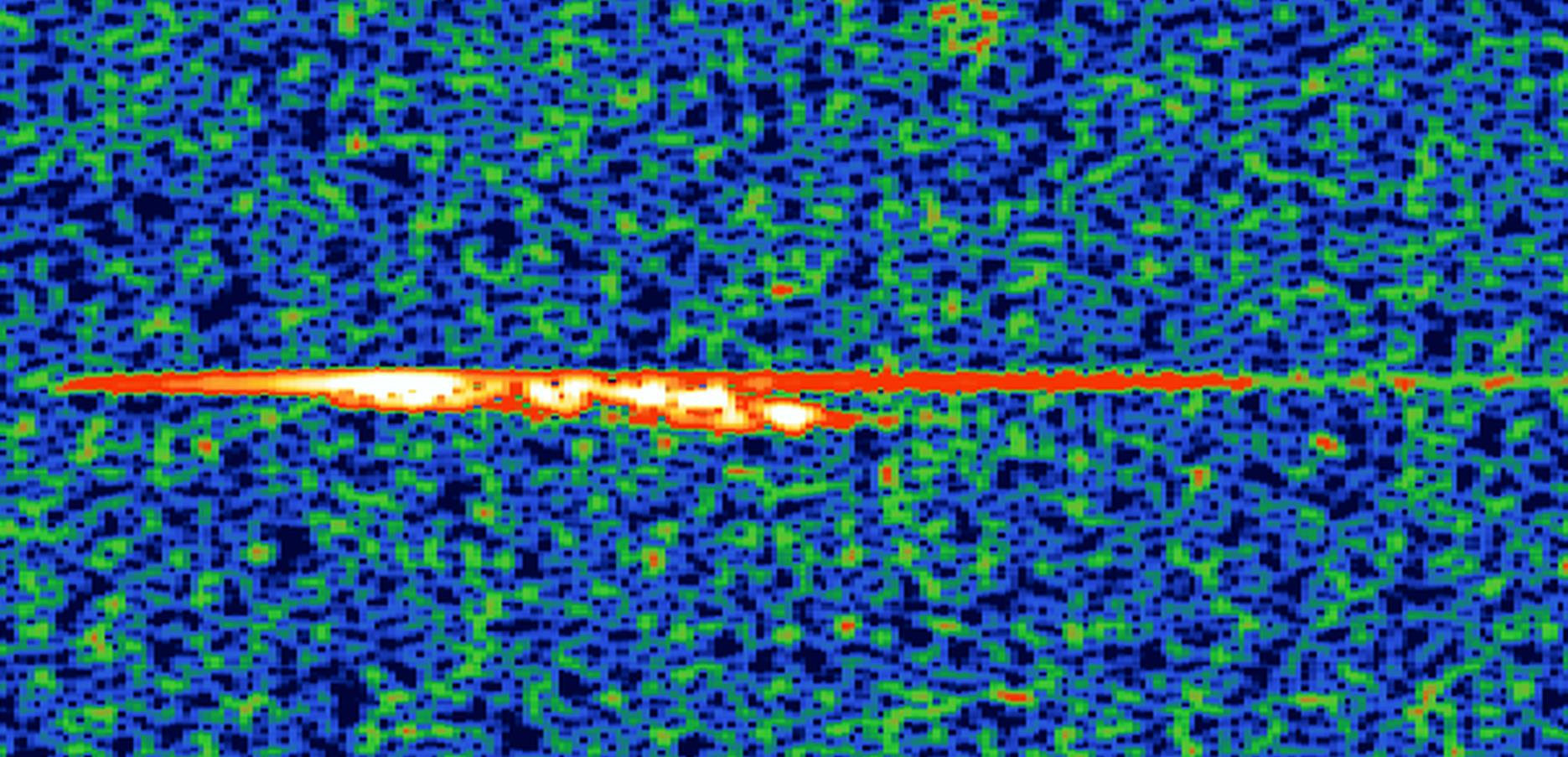

letzte Nacht teilweise fast "Reinraumatmosphäre" im All.
149 Ereignisse zw. -100 und -75 dB und sechs leicht darüber.
Da war aber nix zum Vorzeigen dabei.
Daher heute kein screenshot.
LG Eberhard

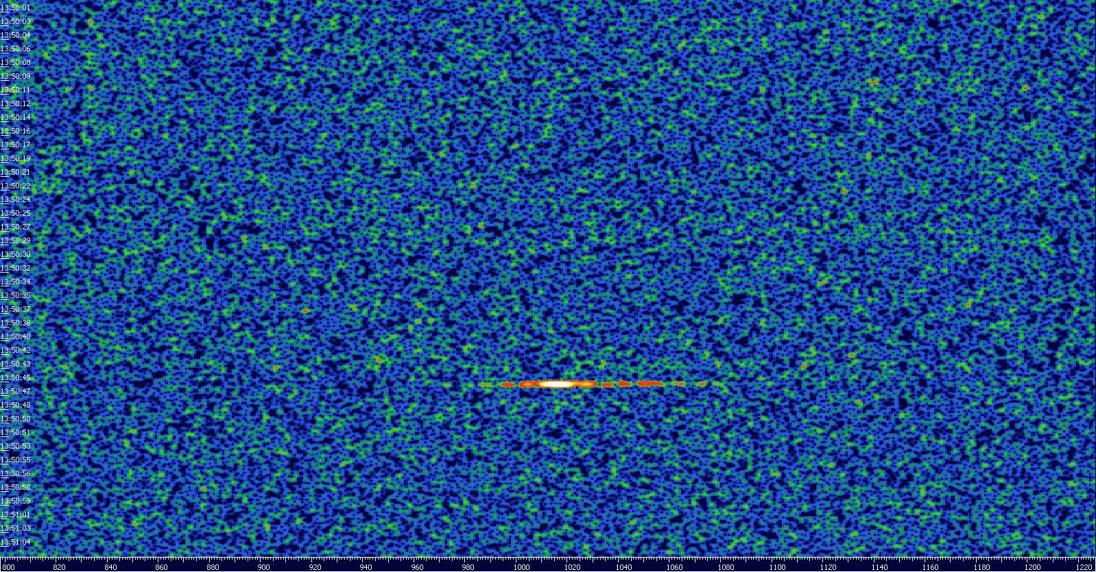

20,12,2022
Beobachtungszeit Stunden 6
Meteore 42
LG Manfred

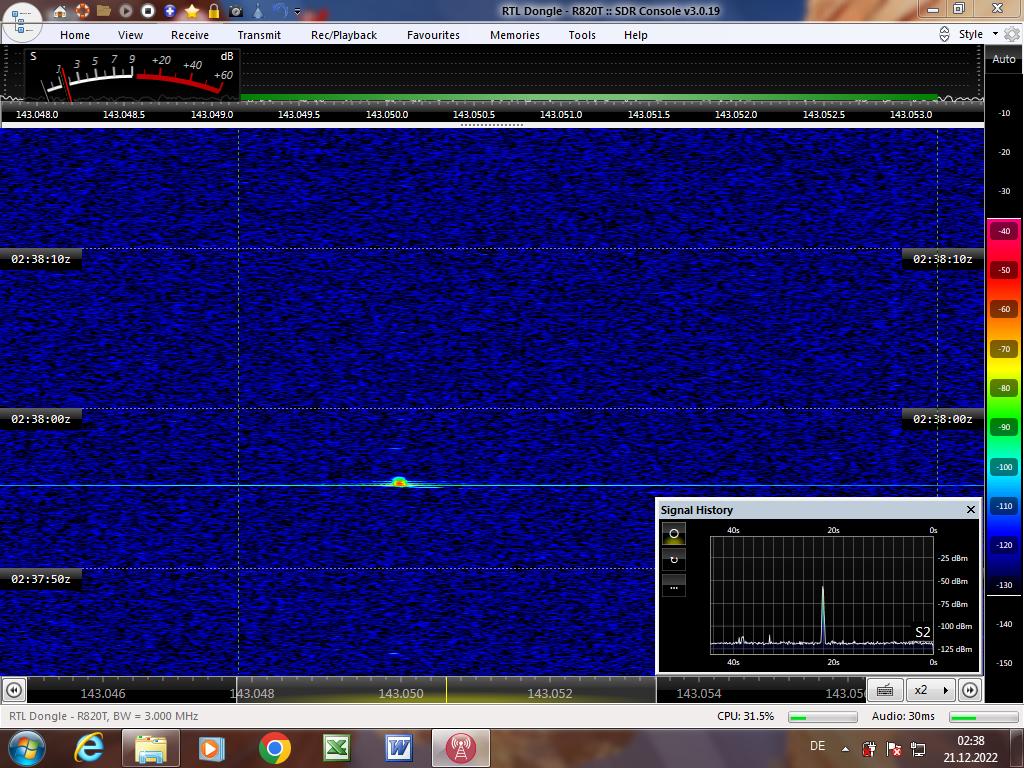

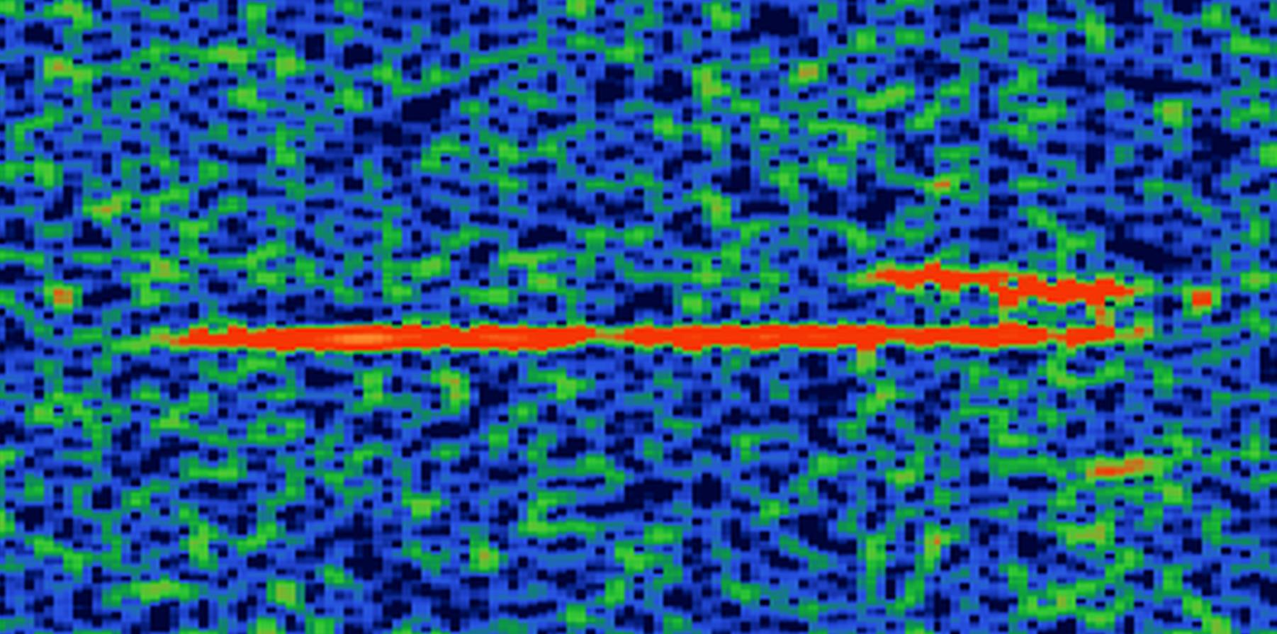

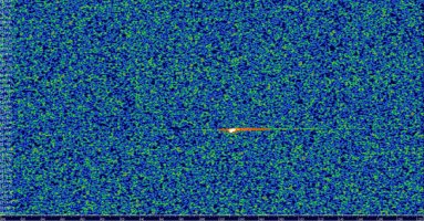

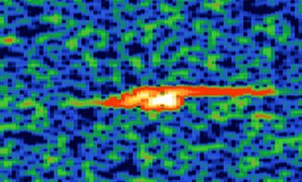

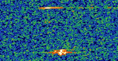

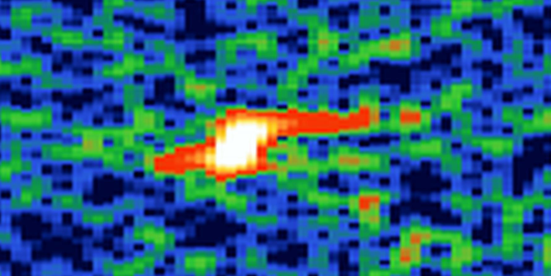

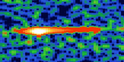

letzte Nacht war noch weniger los.
Vor allen Dingen: Fast die gesamte Nacht kaum Echos des GRAVES-Signals.
Die Atmosphäre war komplett durchlässig. Über weite Strecken auch
nur Grundrauschen aufm Schirm.
124 Ereignisse zw. -100 und -75 dB und sechs darüber.
Das stärkste Signal um 02:38.
LG Eberhard

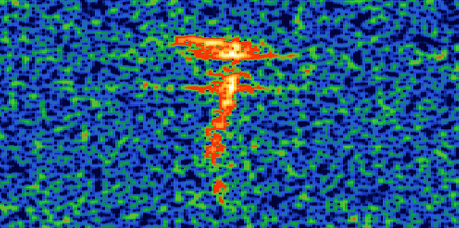

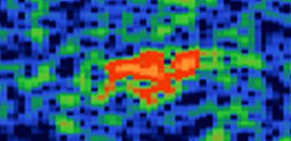

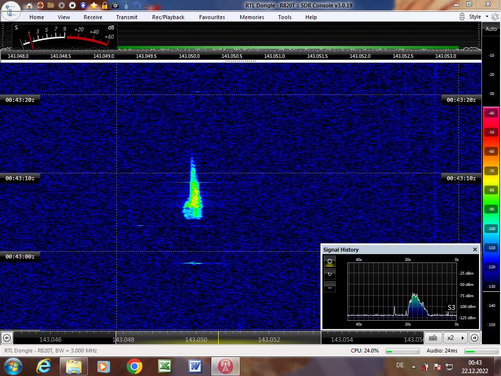

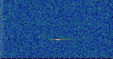

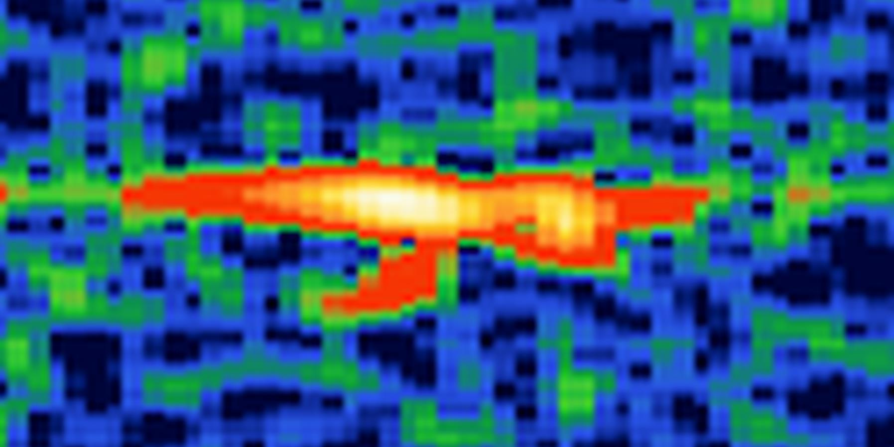

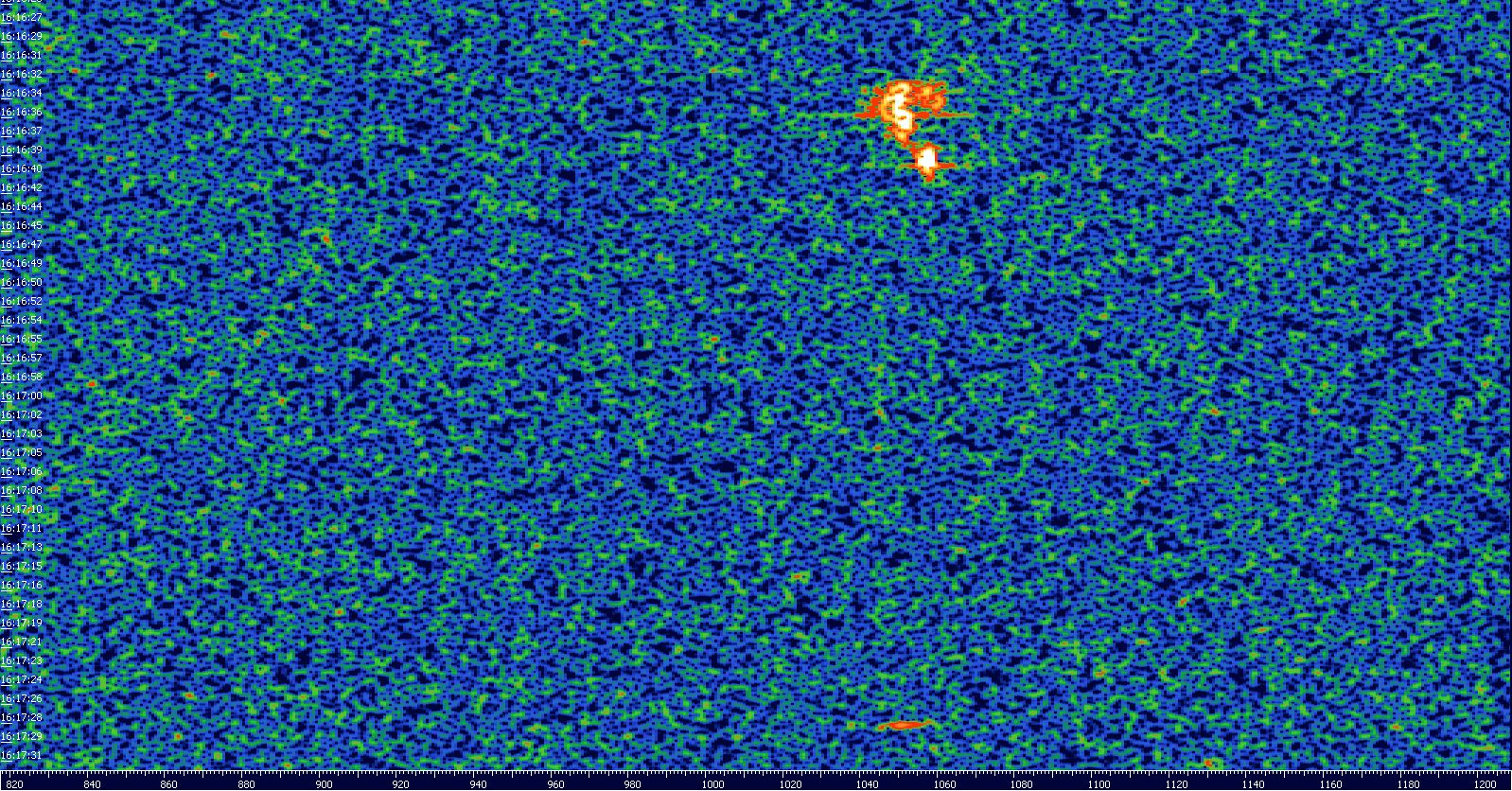

21,12,2022
Meteore 34
LG Manfred

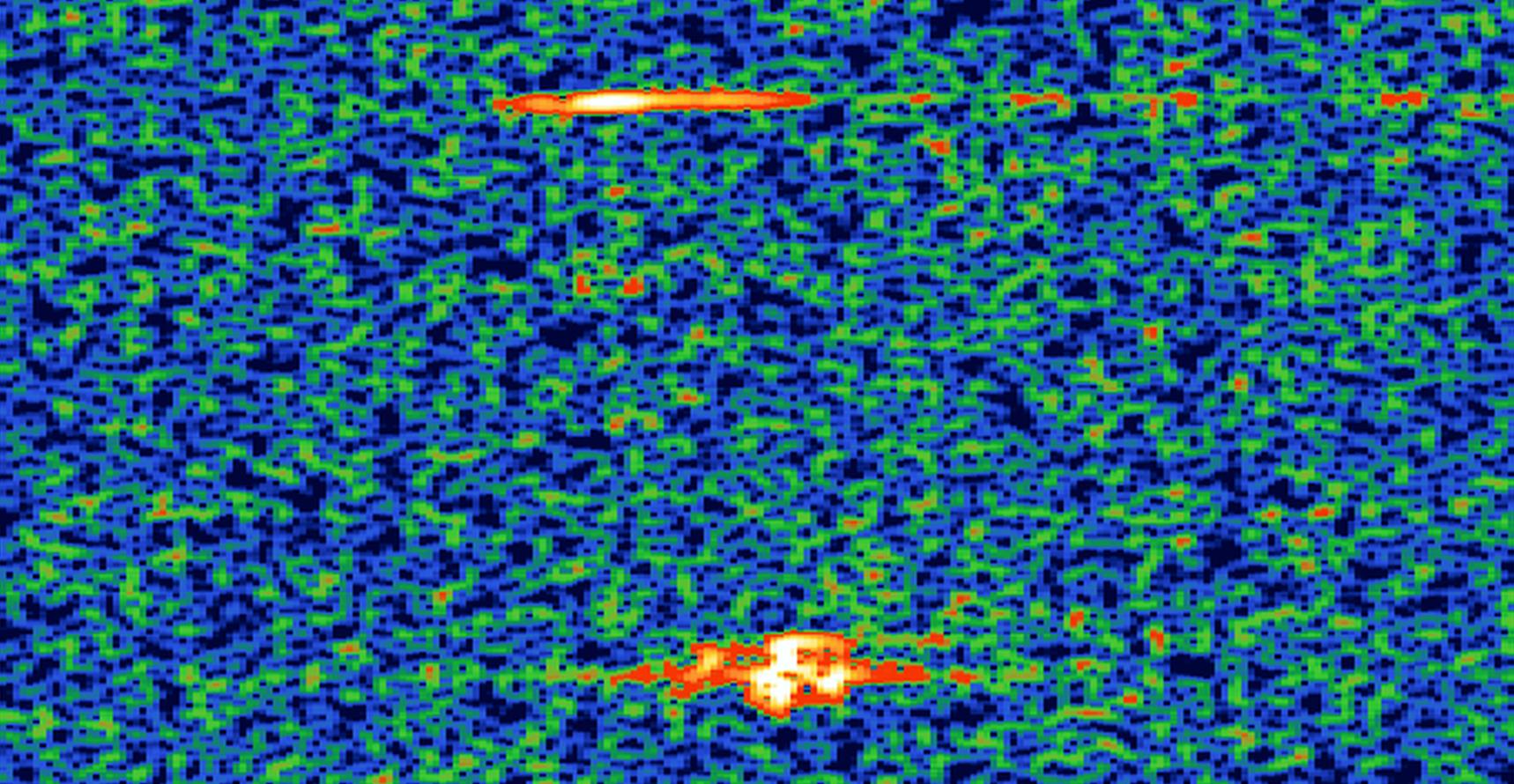

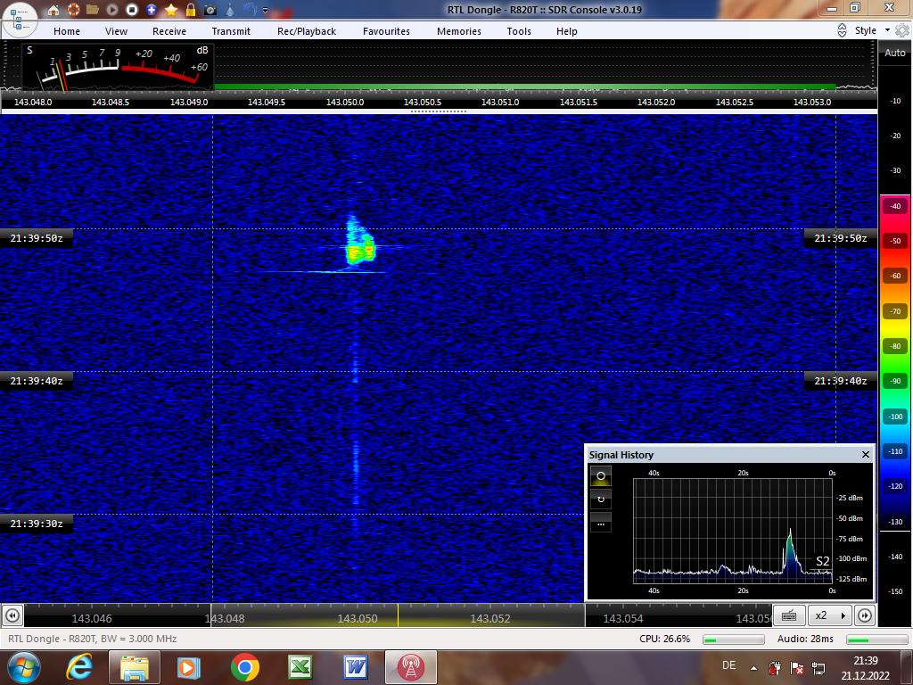

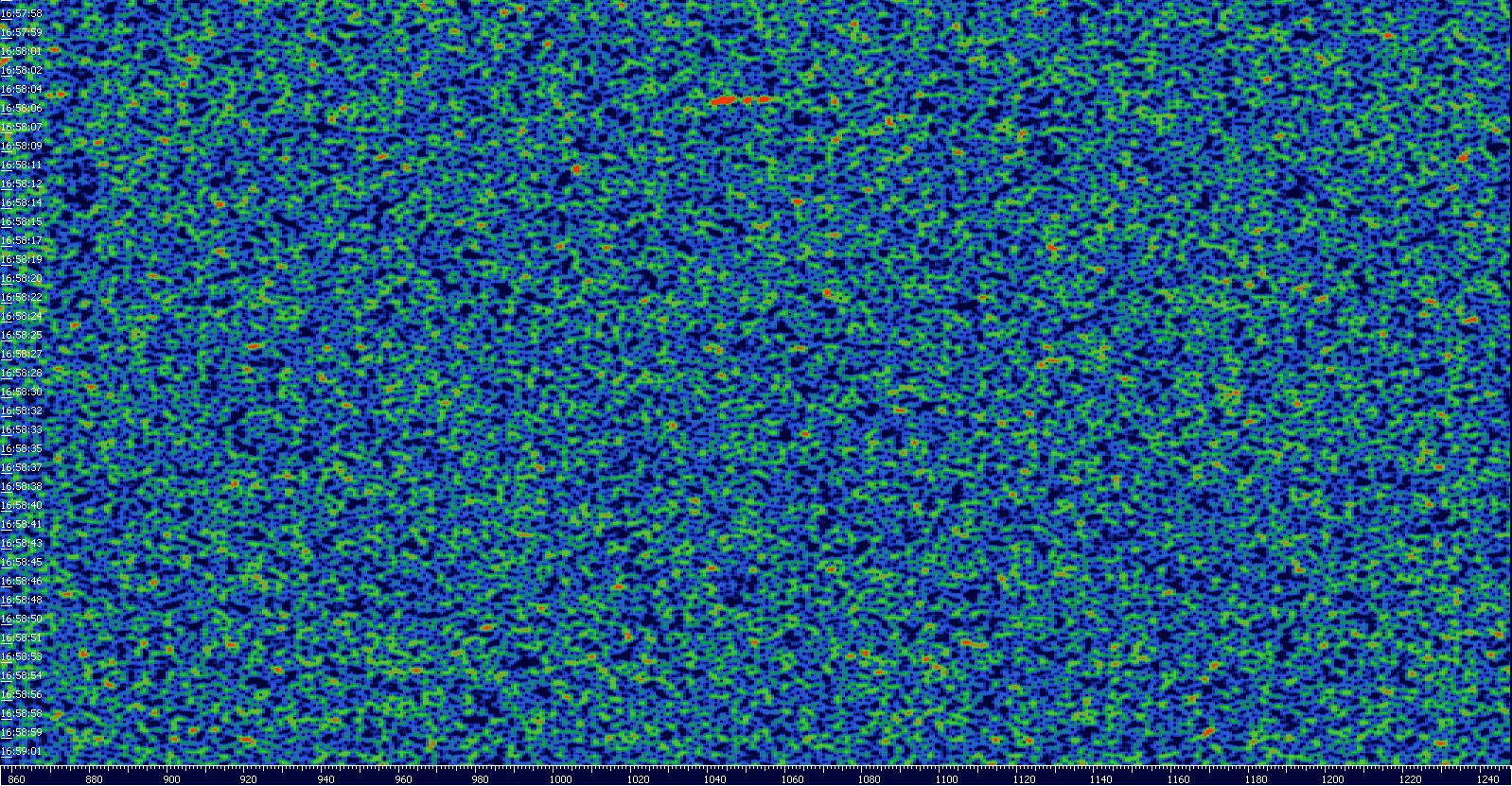

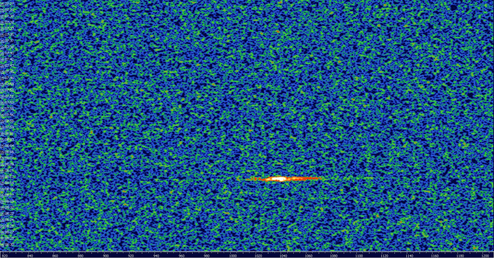

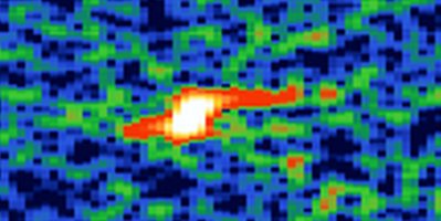

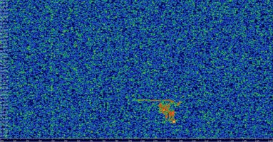

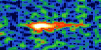

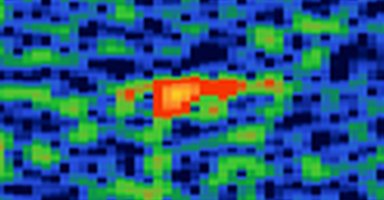

letzte Nacht auch nicht viel los.
168 Ereignisse zw. -100 und -75 dB und fünf leicht darüber.
Wenigstens zwei vorzeigbare Verdampfer, aber keine fetten Kracher.
LG Eberhard

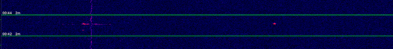

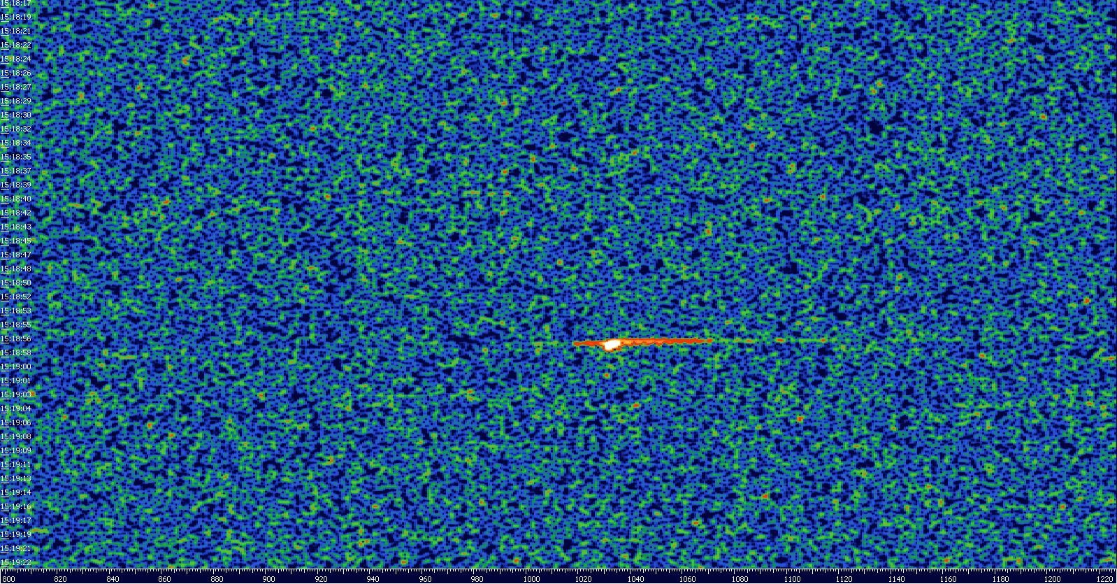

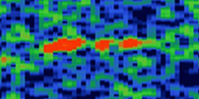

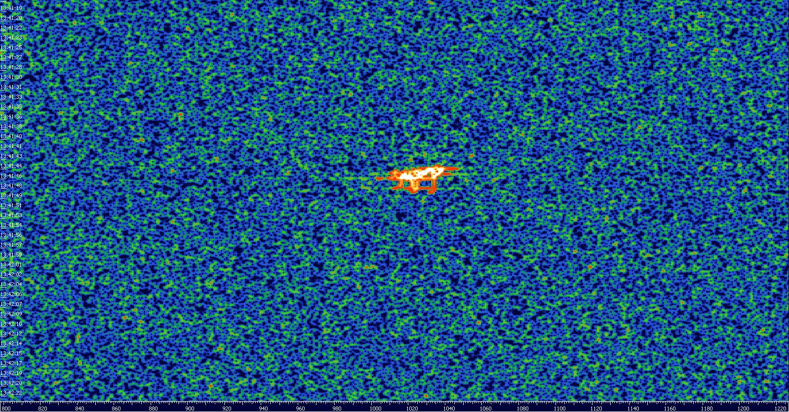

Moin in die Runde,
im Moment scheint wohl Normalbetrieb angesagt zu sein. Kein Grund, Streugut auszubringen :regen:
6 m war bei mir letzte Nacht mal wieder tot, wohl der Empfänger in NL, also liefen nur Graves NL und Barcelona.
Eberhards erster war bei mir noch zu früh, den zweiten habe ich sehr schön, doppelt bei NL und deutlich in Spanien.
Heute früh noch der, deutlich nur bei Barcelona.
Bleibt gesund und kommt gut durch den Vorweihnachtstrubel.
Matthias

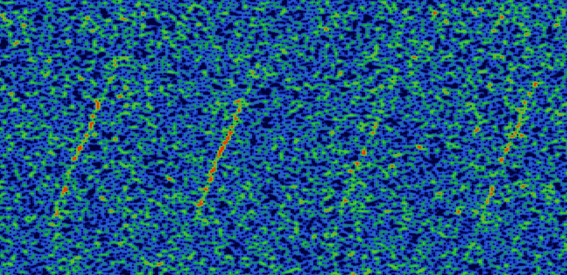

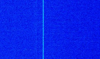

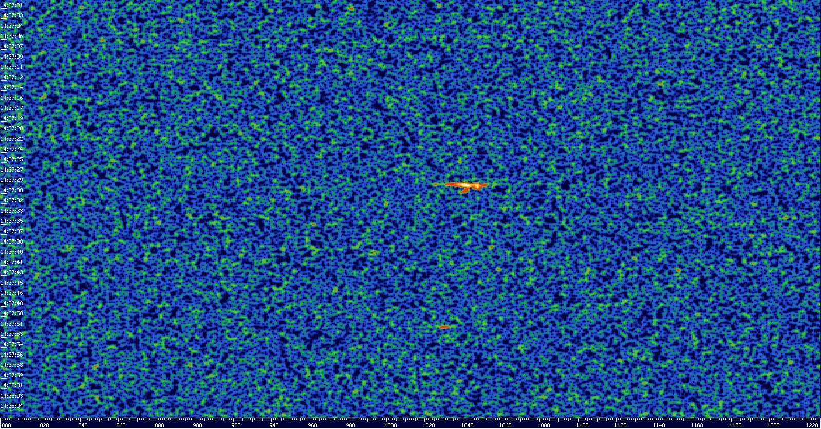

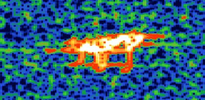

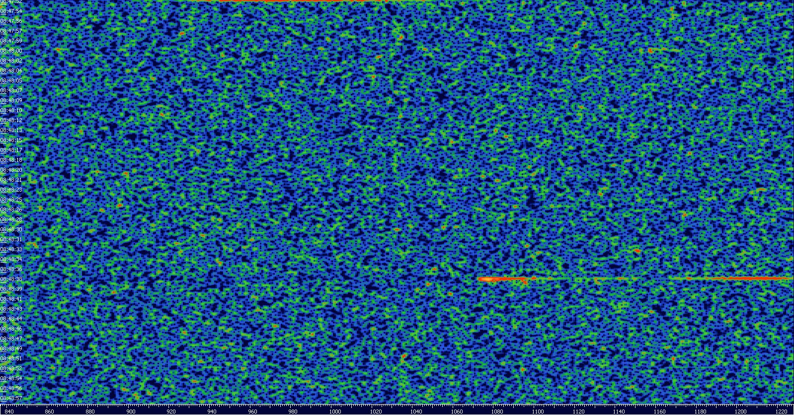

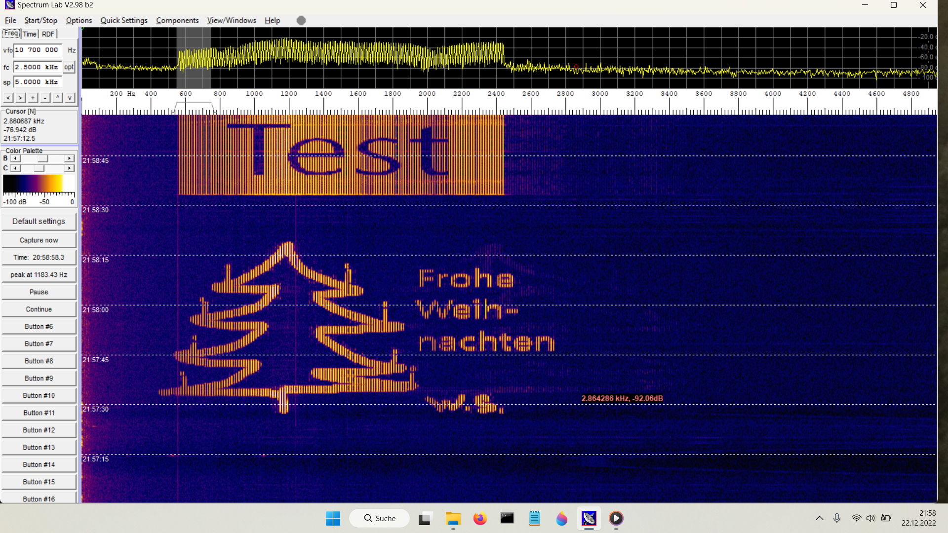

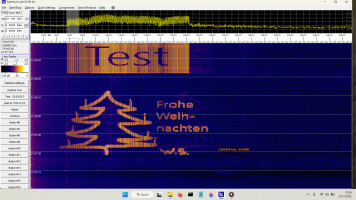

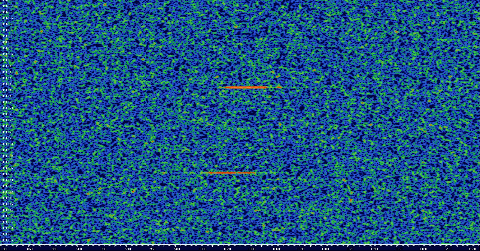

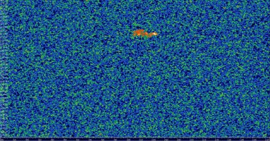

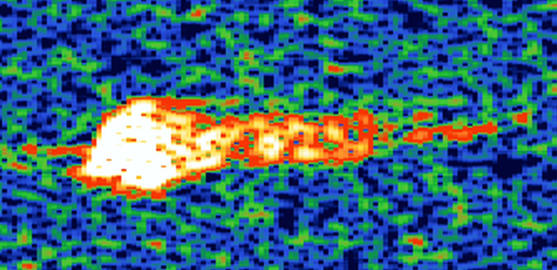

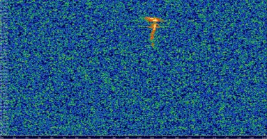

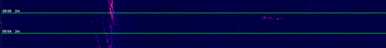

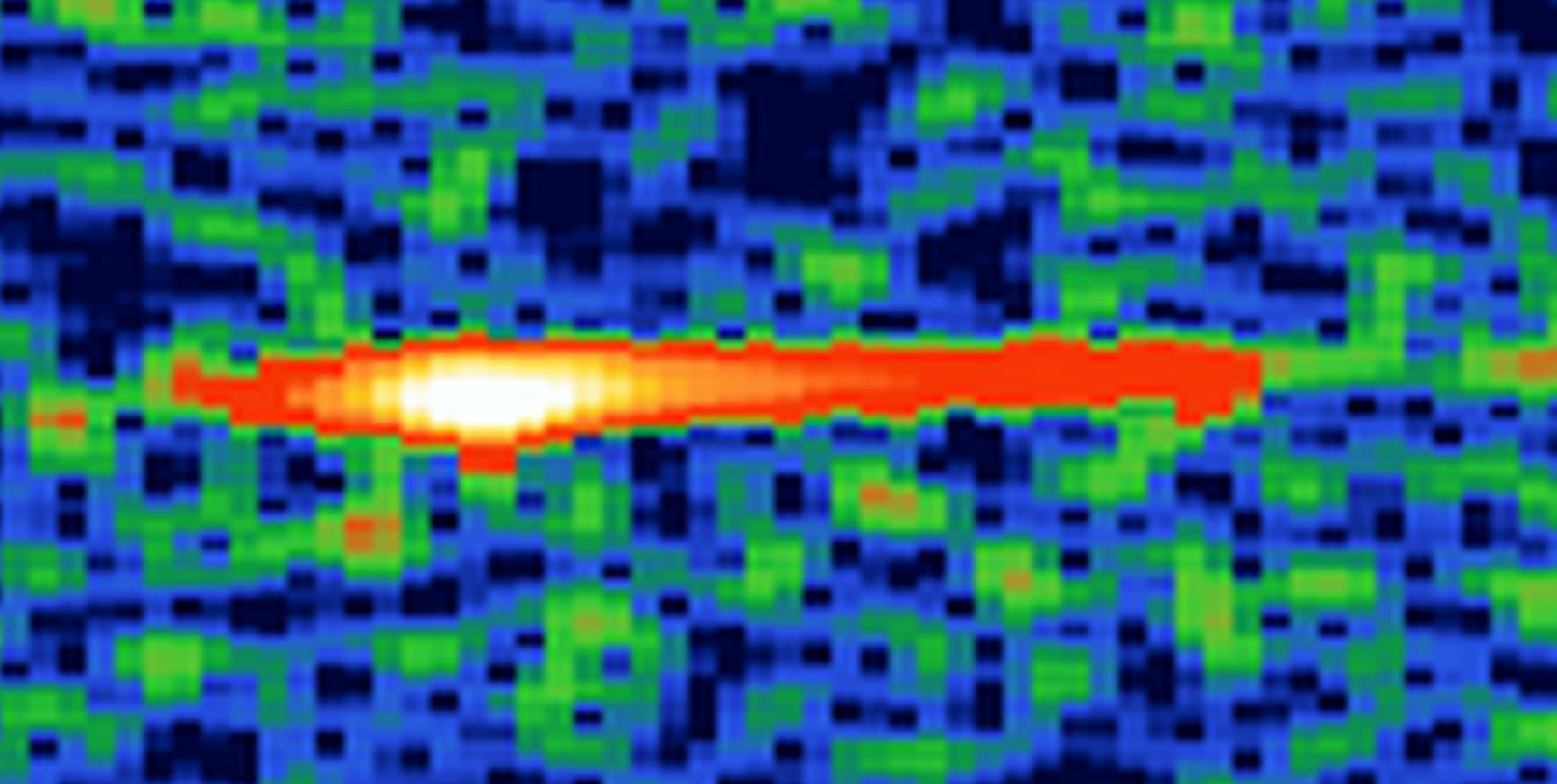

Guten Tag.
Notfalls musss man sich die Spektrogramme selber basteln.
Schöne Feiertage wünsche ich Euch
und viele Grüße,
Wilhelm
Die Audiodatei wurde mit Picfall erstellt.
  • 3.wav
    3.wav
    1,3 MB
echt stark, Wilhelm.
Wenn wir jetzt noch einen superstarken Sender für die Graves-Frequenz hätten, könnten wir
den franz. Militärbeobachtern ein schönes Weihnachtsecho produzieren.... :D

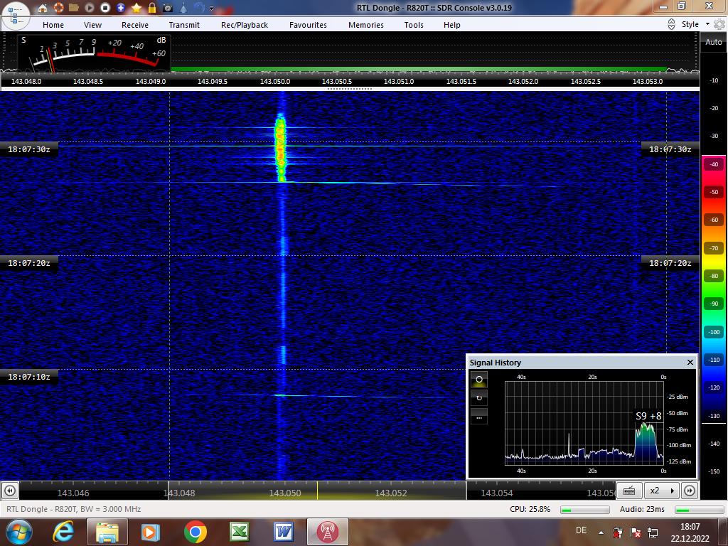

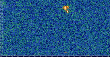

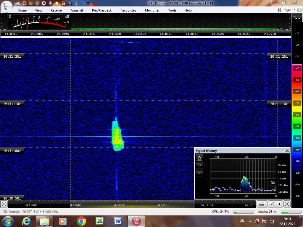

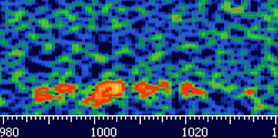

Bis auf zwei Verdampfer am frühen Abend gab es letzte Nacht nur Sand- und Staubkörner.
172 Ereignisse zw. -100 und -75 dB und sieben darüber.
LG Eberhard

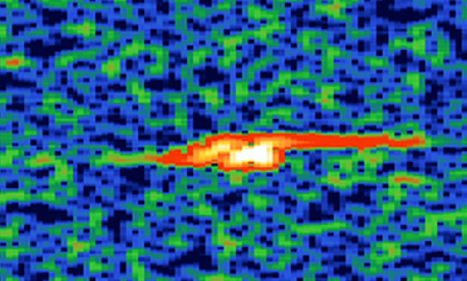

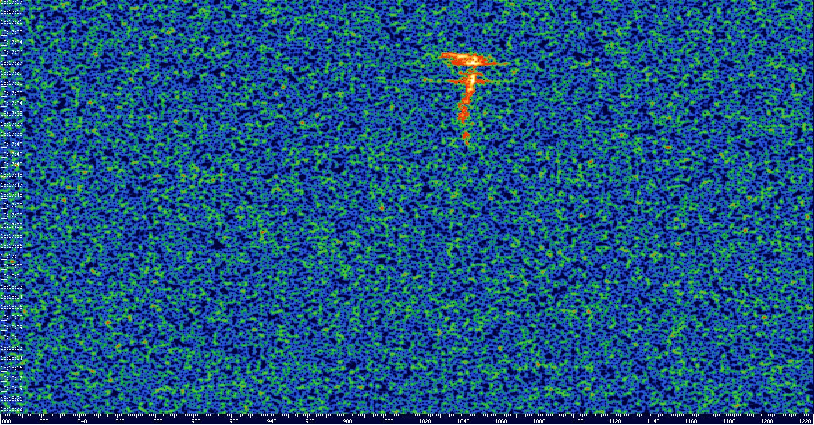

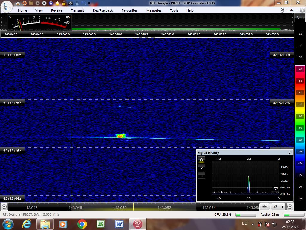

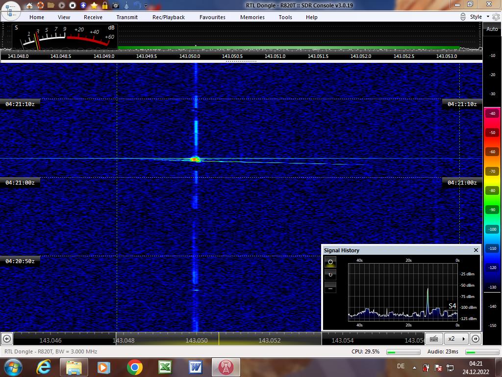

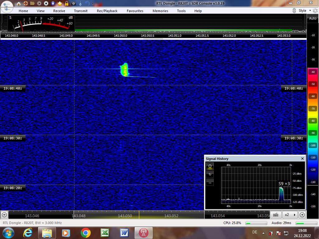

tja...wir müssen uns die Echos selbst produzieren....am Himmel ist nix los.
Die Geminiden haben alles weg gefressen.
Letzte Nacht 167 Ereignisse zw. -100 und -75 dB und nur drei darüber.
Das stärkste Signal um 04:21.

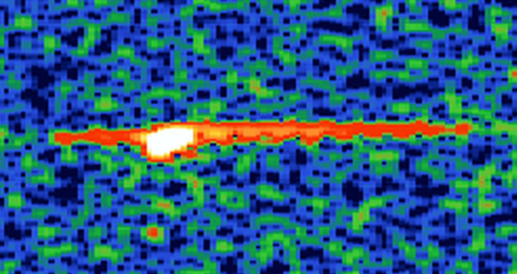

F R O H E W E I H N A C H T E N
LG Eberhard

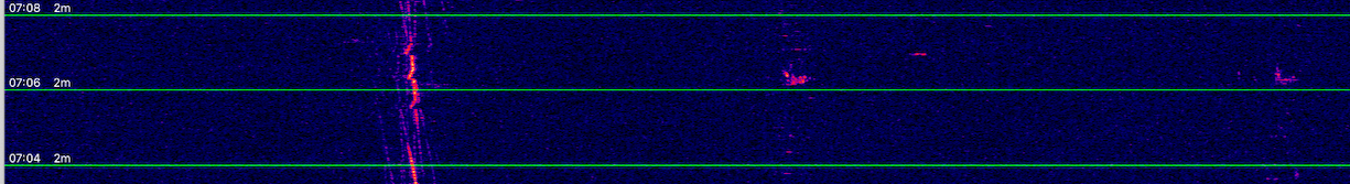

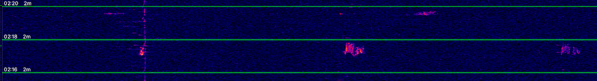

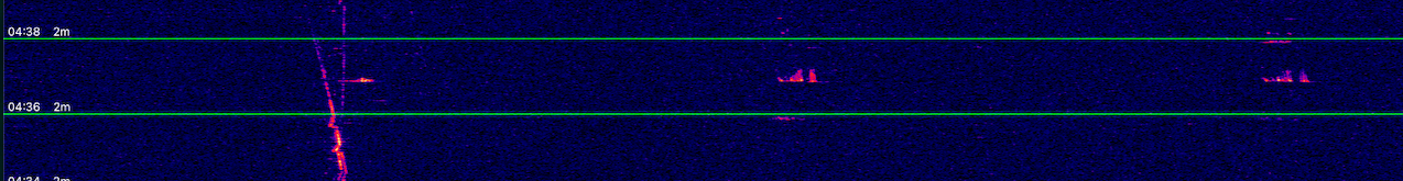

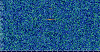

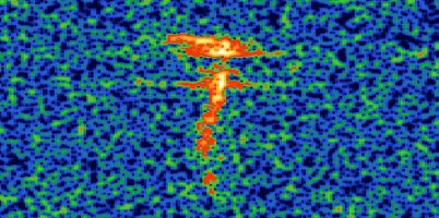

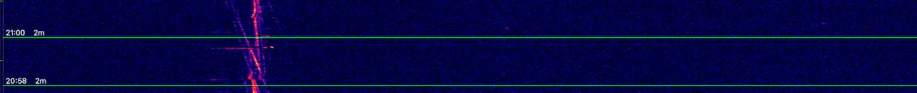

Moin in die Runde,
nach einer mäßigen Nacht wenigstens den obligatorischen Nachweis des Rentierschlittens, wohl noch weit im Norden. Der Weihnachtsmann rennt hinterher.
(garantiert aufgezeichnet und nicht selbst gemacht)
Ein paar mehr Meteöre wären schön, aber sie stehen auf der Wunschliste ziemlich weit unten.
Ich wünsche uns allen einigermaßen friedliche und besinnliche Weihnachtstage.
Schöne Grüße aus dem neblig-nasskalten Norden
Matthias
… edit ging leider nicht mehr.
Schlitten ist jetzt bei flightradar verfolgbar. Reiseflughöhe ca. 12000 m, ground speed 348 km/h, z.Zt. bei Neuseeland.
Gruß. Matthias

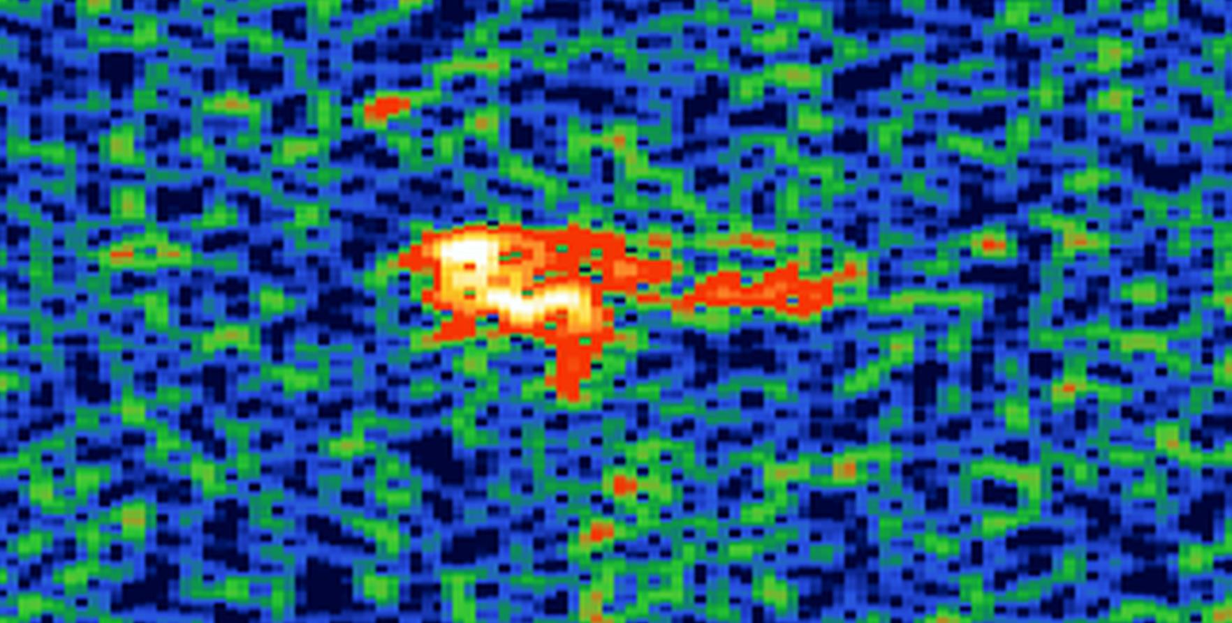

23,12,2022
Beobachtungszeit Stunden 7
Meteore 56
LG Manfred

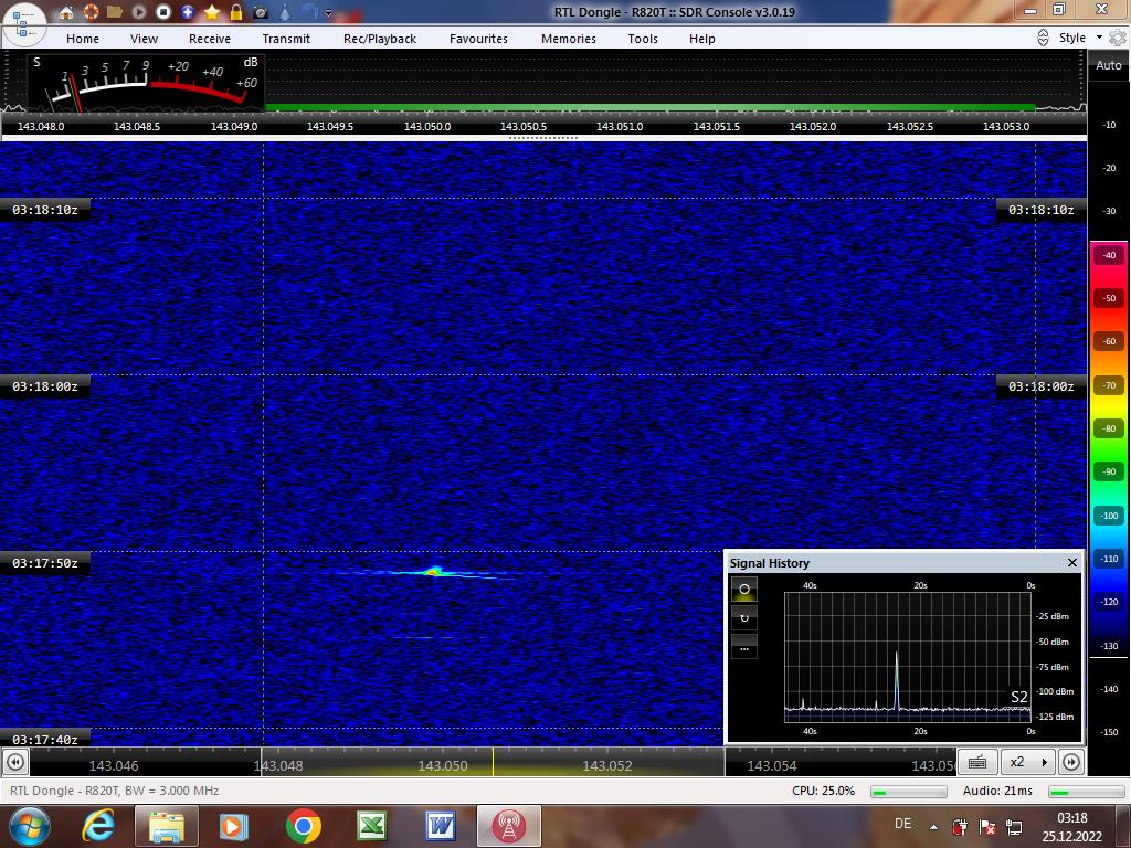

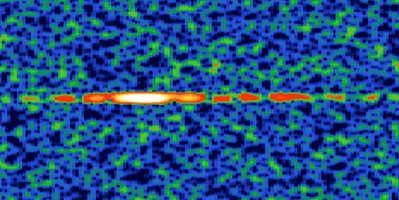

Weihnachtsruhe auch im All.
132 Ereignisse zw. -100 und -75 dB und fünf darüber.
Das stärkste Signal um 03:18.
Keine besonderen Kracher.
Frohen 5. Advent ! :sternklar: :sternklar: :sternklar: :sternklar: :sternklar:
LG Eberhard

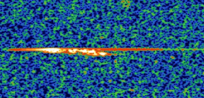

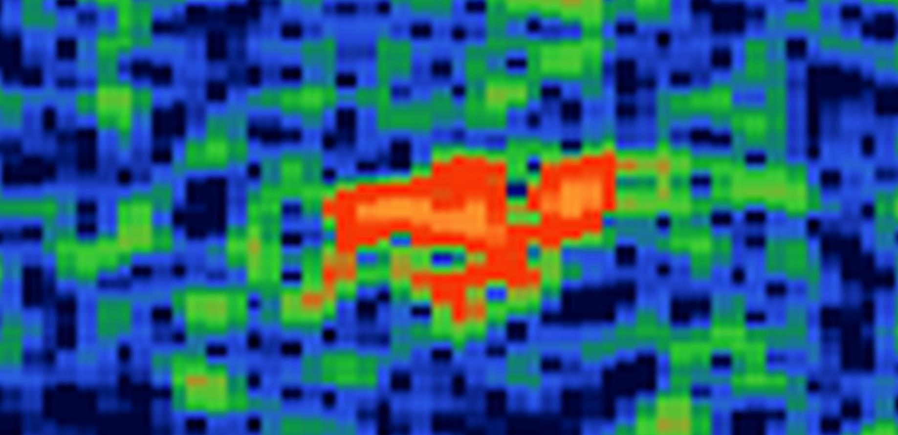

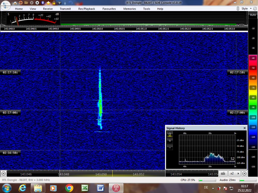

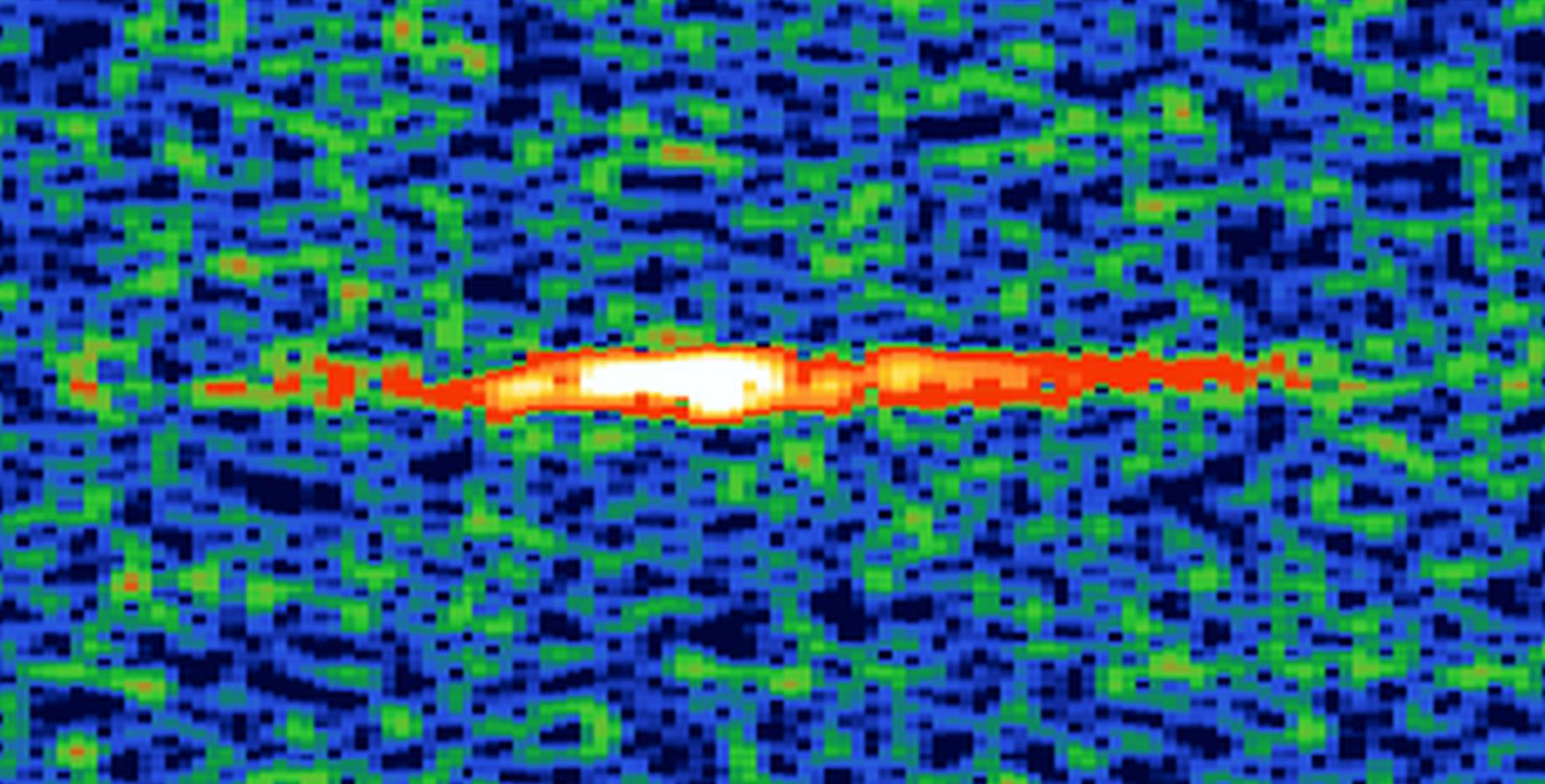

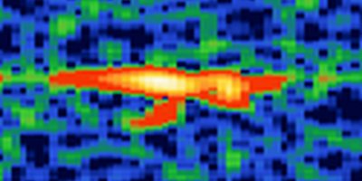

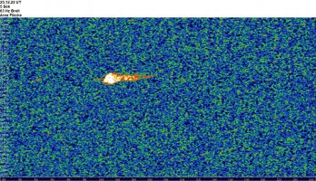

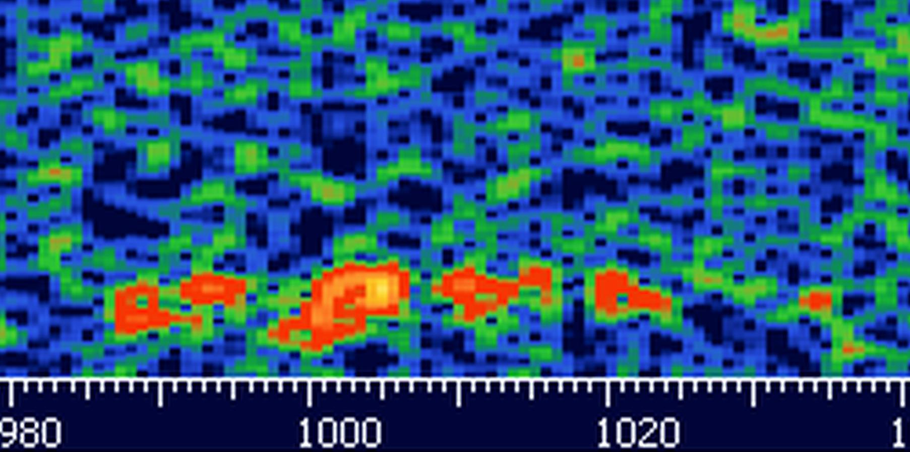

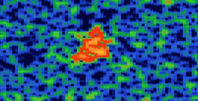

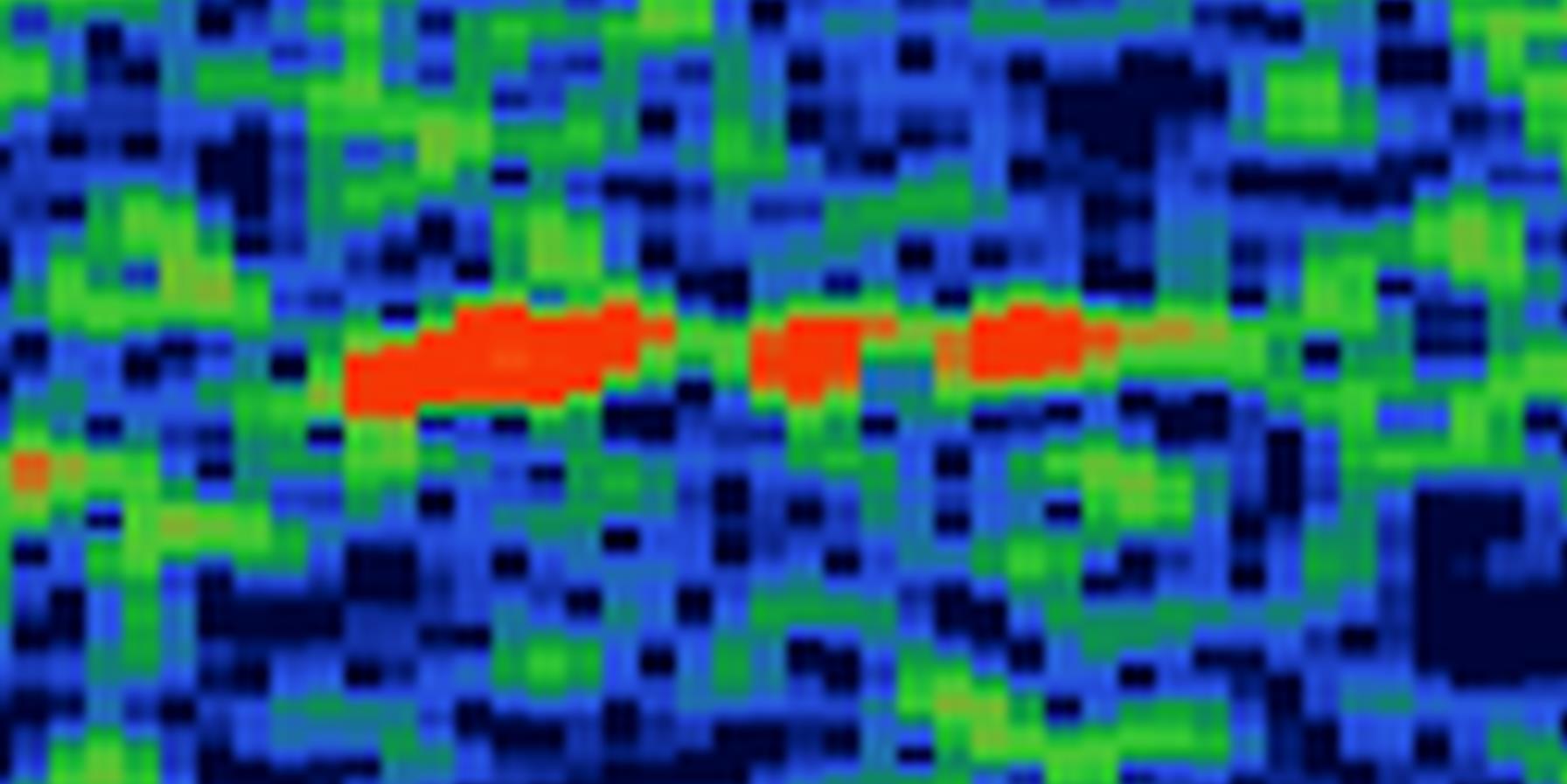

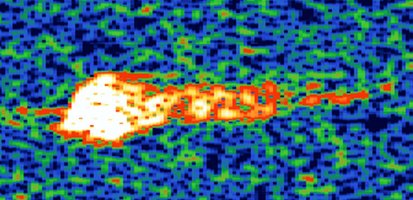

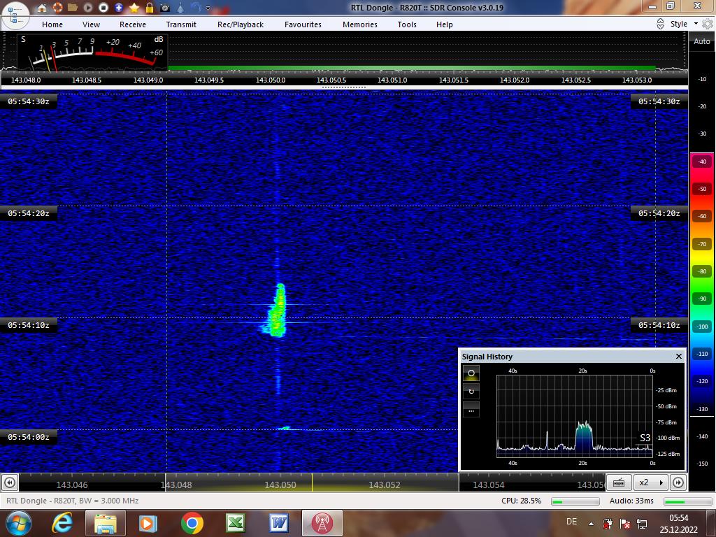

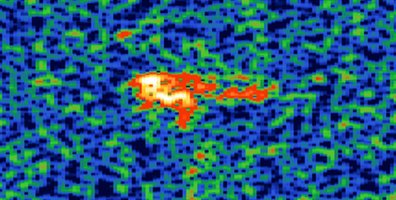

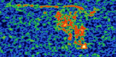

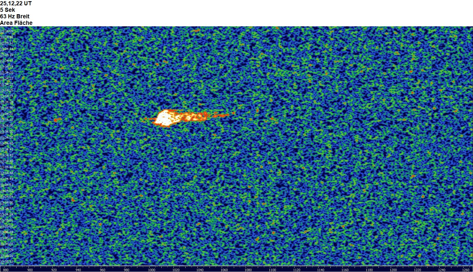

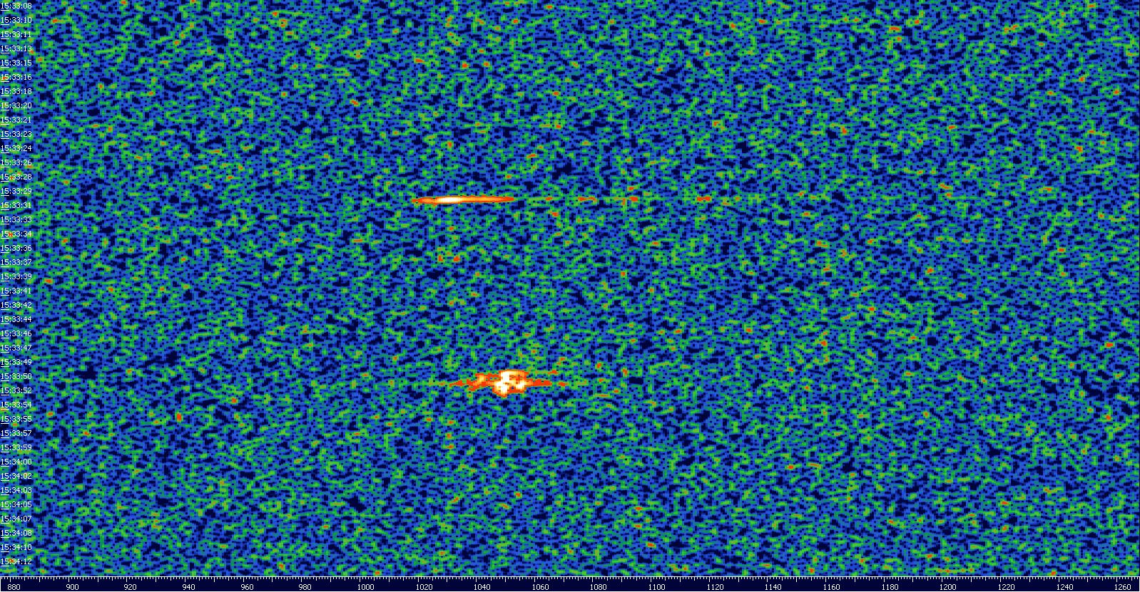

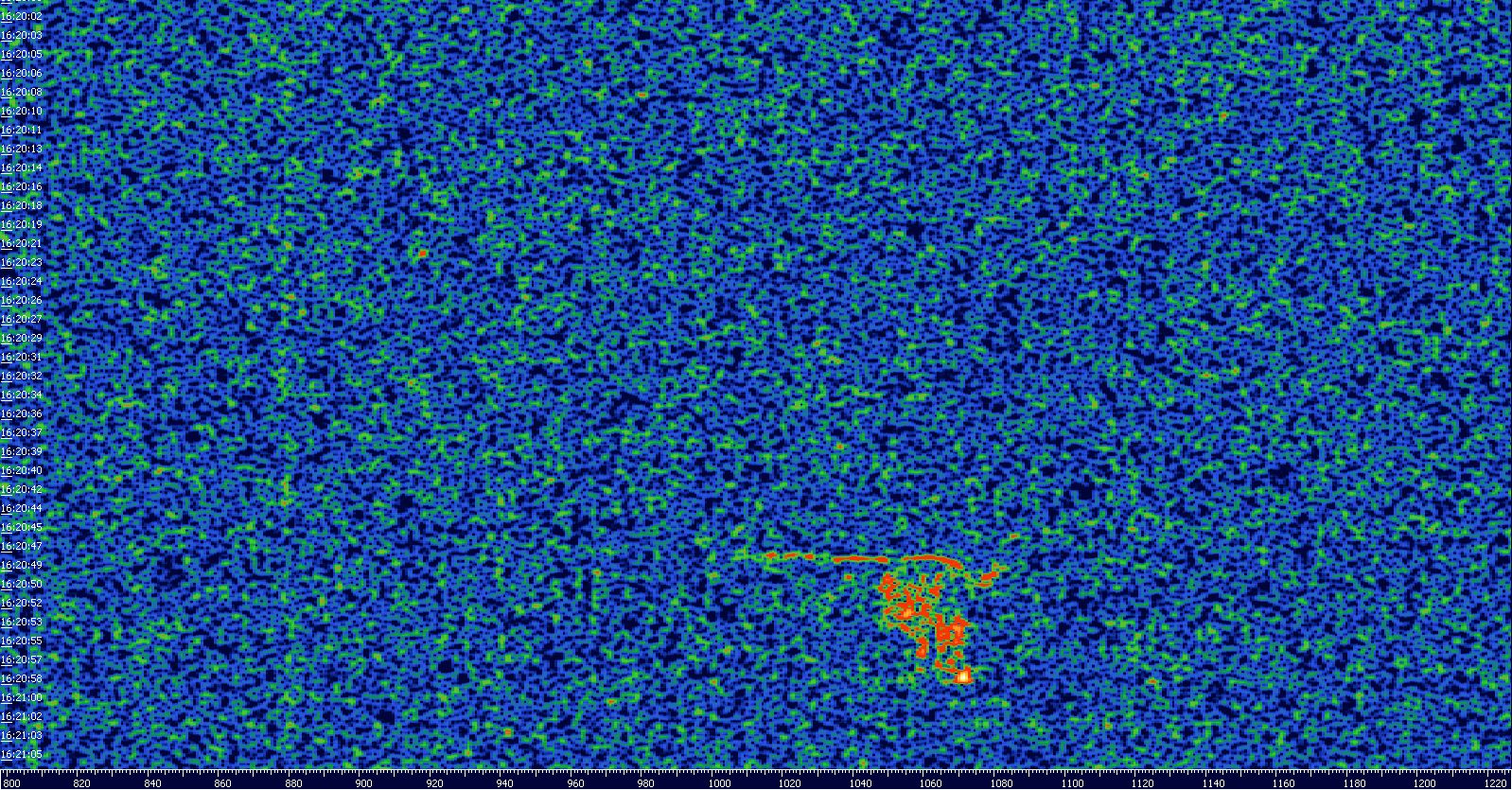

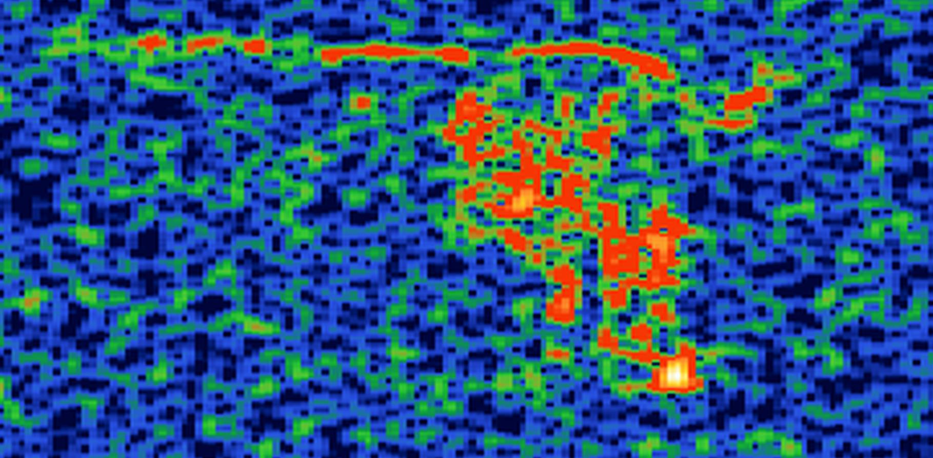

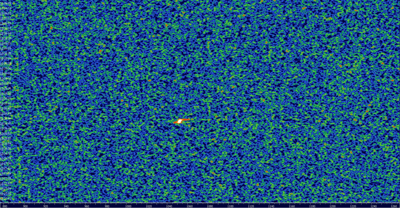

Moin in die Runde,
und Euch allen einen schönen Weihnachtstag.
Der von eben sollte in den südlichen Gefilden gut gesehen worden sein (Graves NL hochfrequent und kräftig Barcelona)
Eberhards längster sah bei mir so aus (wenn unsere Zeitsynchronisation stimmt, sollte es der erste sein ?)

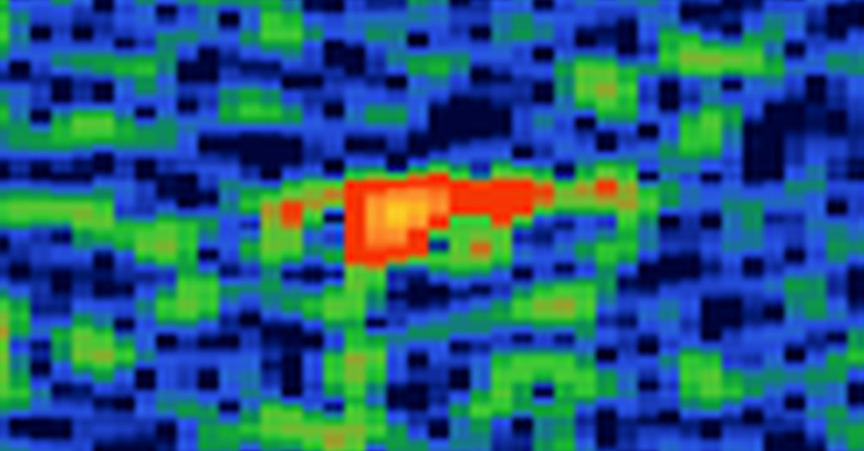

@ Manfred zu Deinem 6. Bild : Ich bin mir nicht ganz sicher, was Du da erwischt hast. Flugzeug oder Satellit, eher kein Meteor. Bei der Gelegenheit ist mir Deine Zeitangabe aufgefallen. Die Zeit im Wasserfall läuft offenbar eine Stunde vor der Zeit in der Screenshotnummer, d.h. Zeit im Wasserfall ist MEZ, im Screenshotprogram UTC, richtig ?
Genießt den Tag.
Liebe Grüße
Matthias

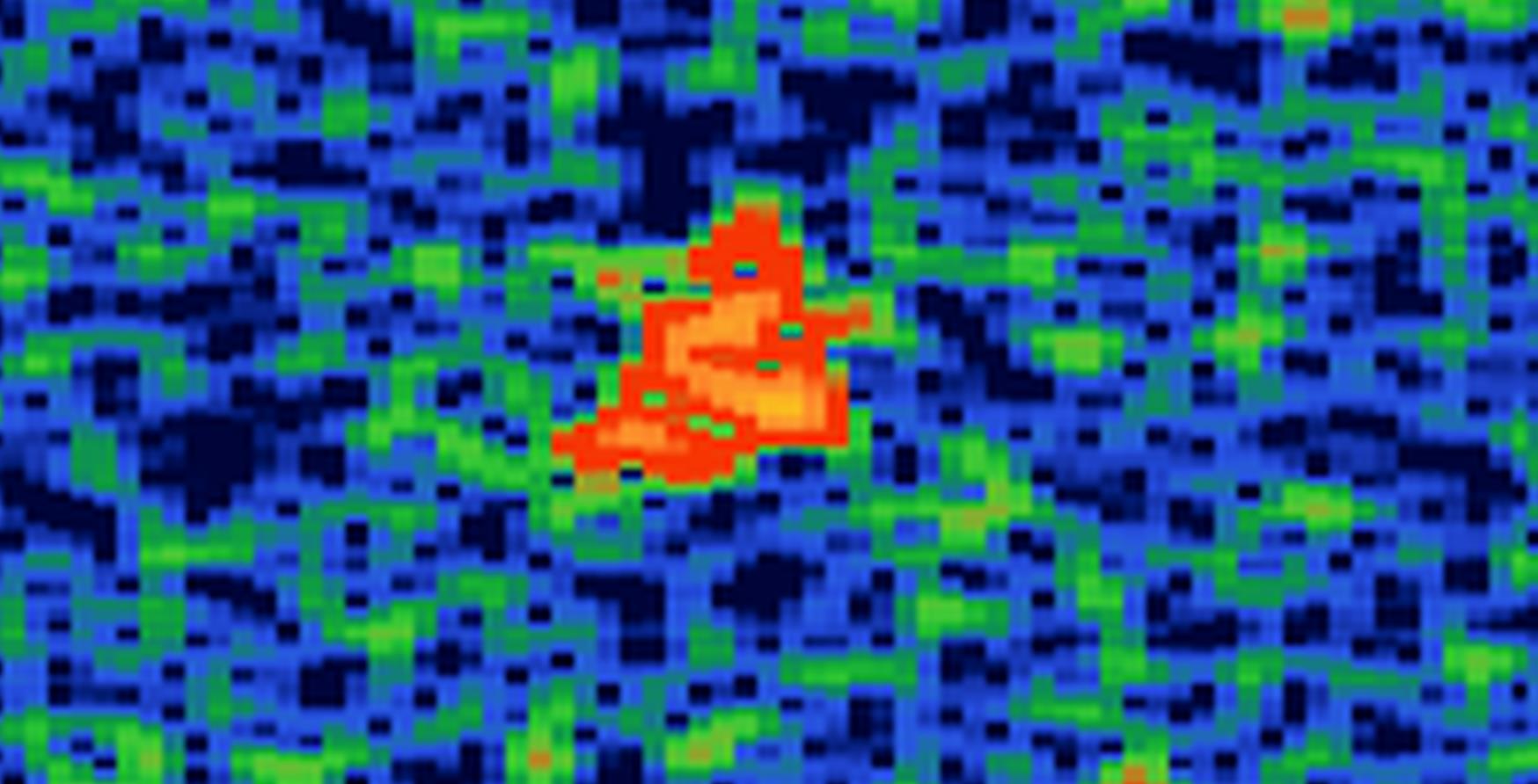

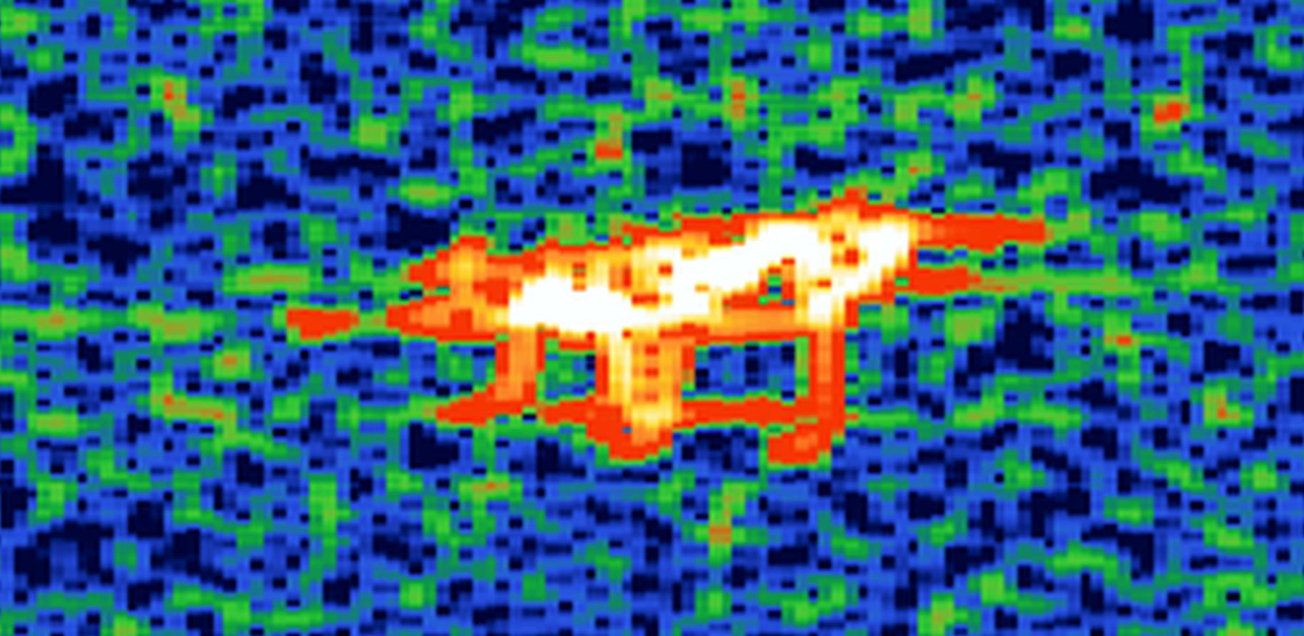

25,12,2022
Meteore 3
LG Manfred

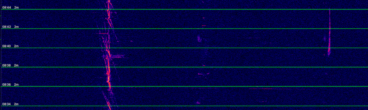

Hallo alle zusammen,
HAARP heute mit einen Ungewöhnlichen Experiment. Ein Funksignal soll von einen Asteroiden reflektiert werden. Ungewöhnlich darum weil, die Frequenz 9600 kHz im Kurzwellenbereich sich befindet. Normal wird das im S- oder X-Band gemacht. Wann? 1100-2300 UTC.
Hier weitere Infos:
SpaceWeather.com -- News and information about meteor showers, solar flares, auroras, and near-Earth asteroids
HAARP Pings a Near-Earth Asteroid
https://www.gi.alaska.edu/news/haarp-bounce-signal-asteroid-nasa-experiment
Wer keine Möglichkeit hat auf Kurzwelle was zu Empfangen, hier ein Link Wideband shortwave radio receiver map. Sucht euch einen Empfänger aus.
Viele Grüße aus dem Urlaub
Josef

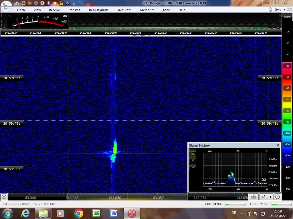

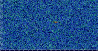

letzte Nacht wieder "strenges Diätprogramm"
Schlaffe 145 Ereignisse zw. -100 und 75 dB und sechs drüber.
Die beiden screenshots zeigen die kräftigsten Verdampfer.
Ansonsten nur Sand und Staub.
LG Eberhard

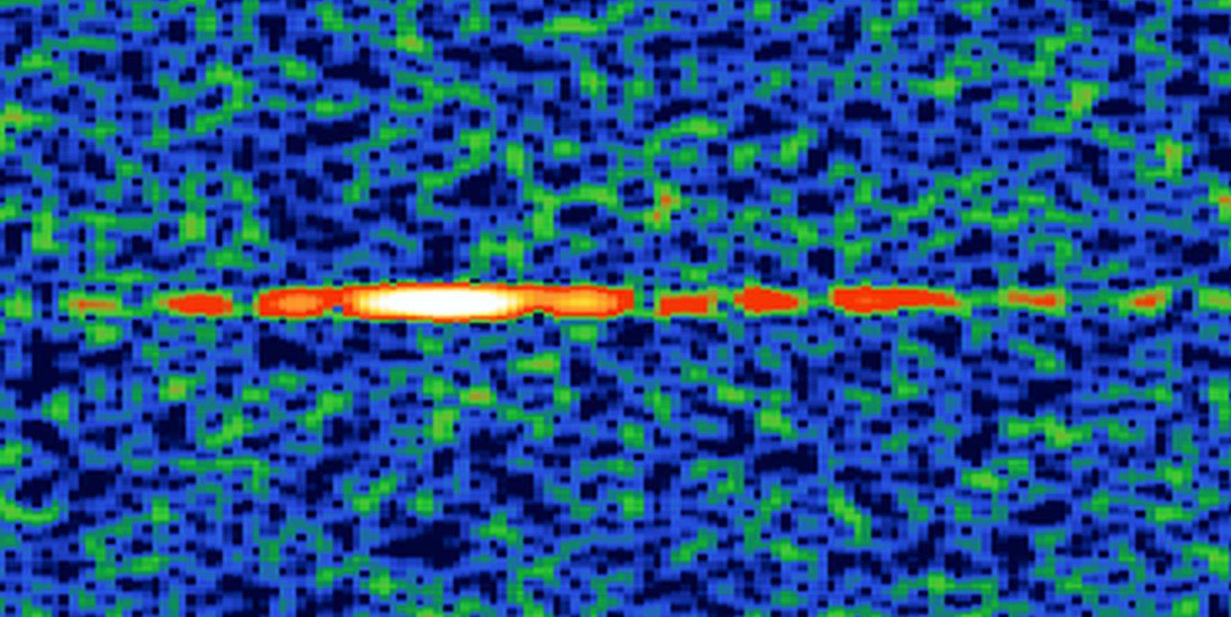

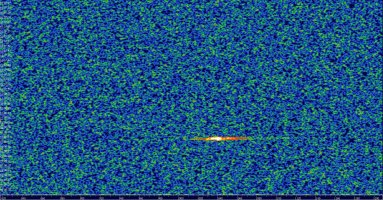

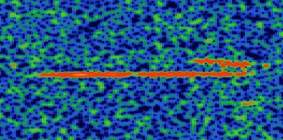

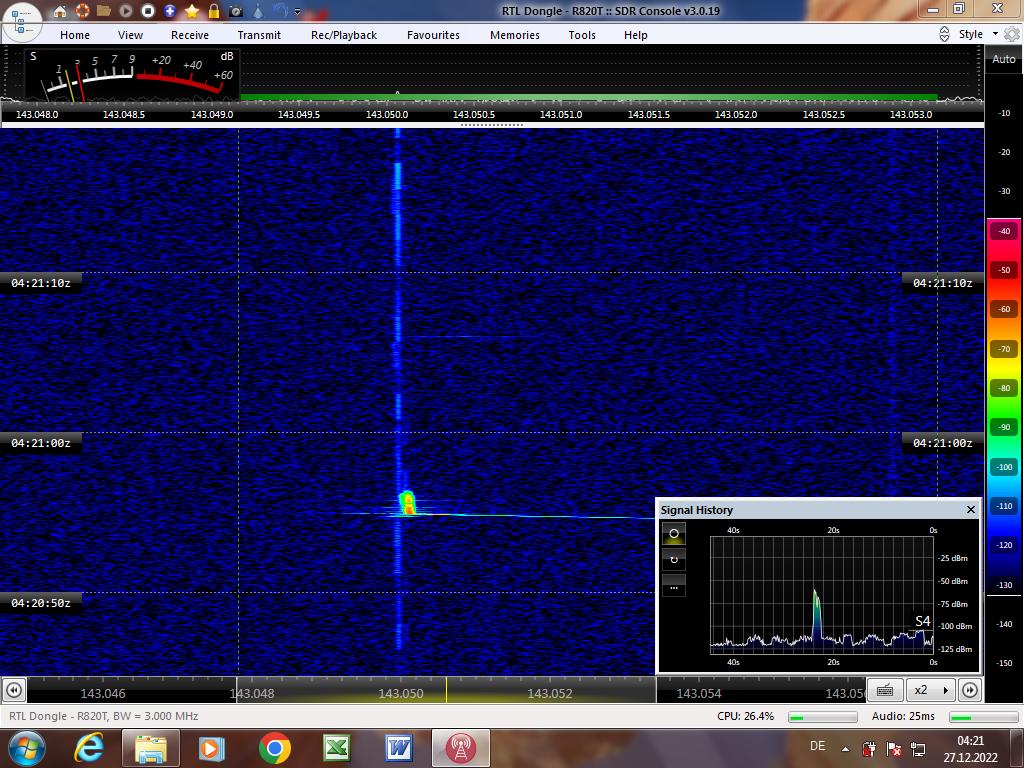

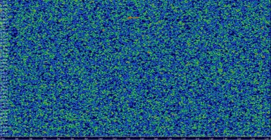

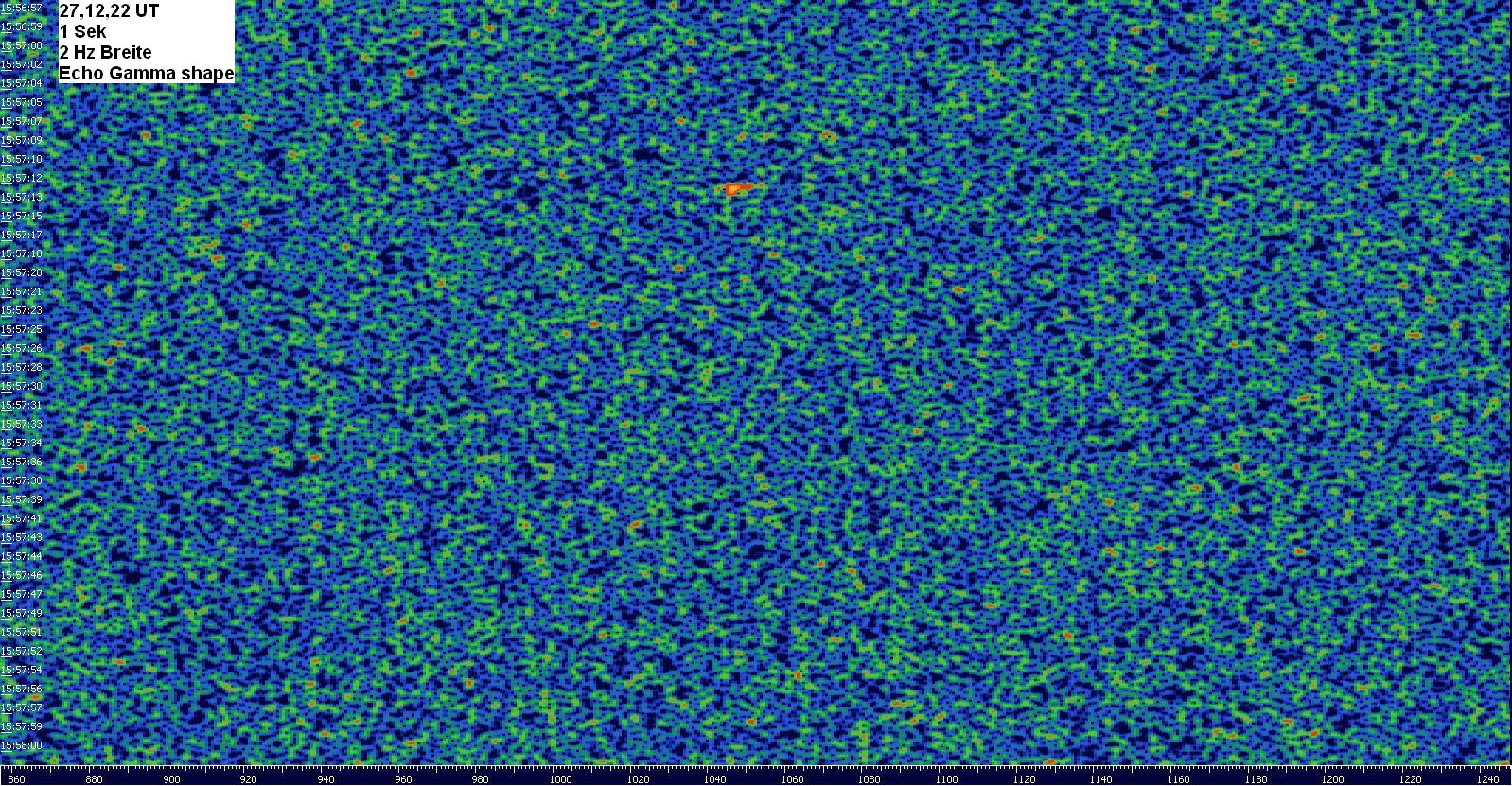

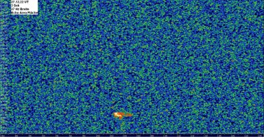

Moin in die Runde,

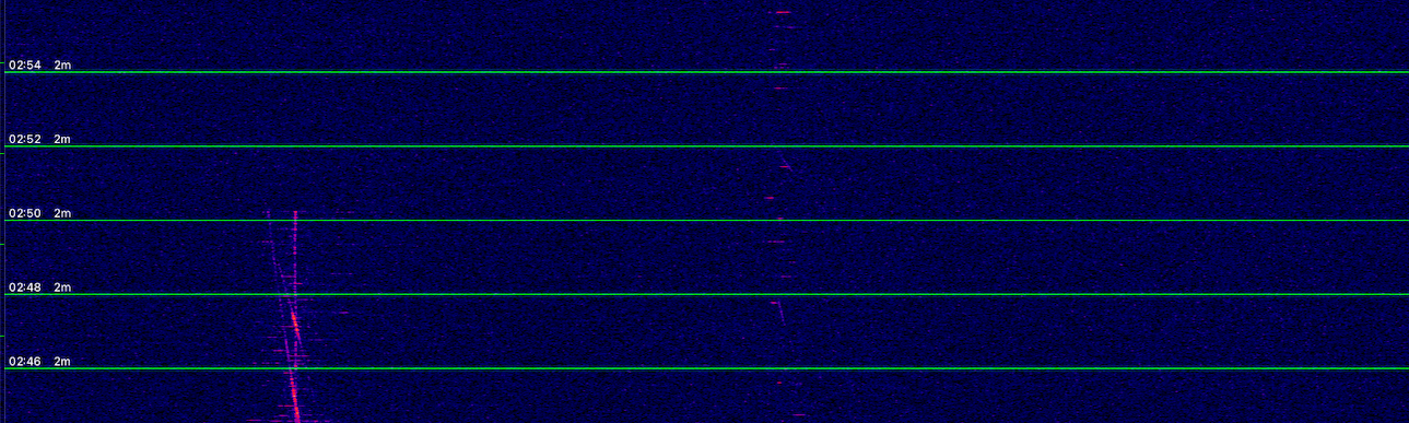

was war den heute Nacht los ? Bei mir hat sich Graves NL verabschiedet, vorher eine sehr intensive Reflexionslinie. Dann war nur noch Ieper da.
Wenn Eberhard um 04.21 UT noch ein Signal hatte, muss es wohl doch der Receiver sein ?
Bei seinem ersten größeren kurz vor 21.00 UT war die Welt noch in Ordnung. Könnte das IMO 10389 gewesen sein ? Event 10389-2022
Schöne Grüße aus dem Norden
Matthias

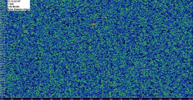

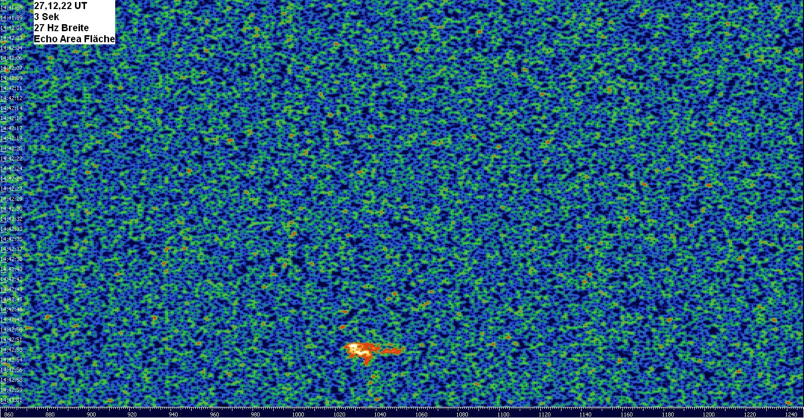

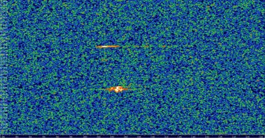

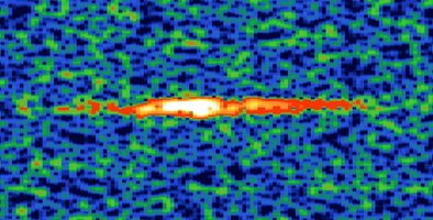

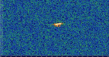

27,12,2022
Meteore 3
LG Manfred

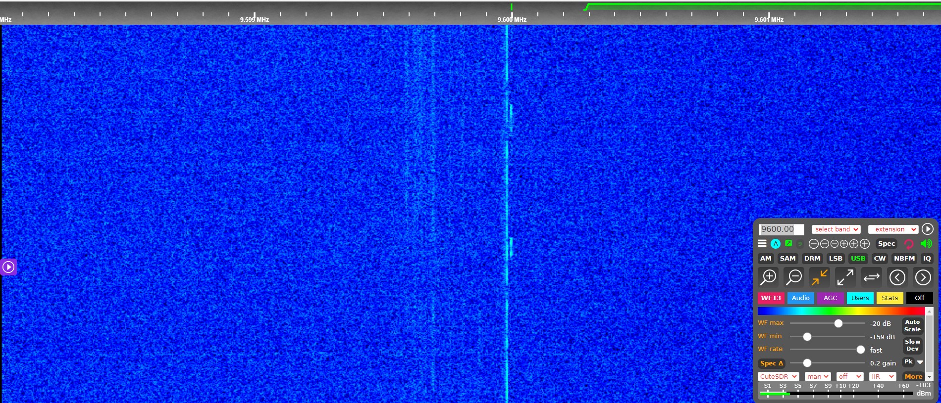

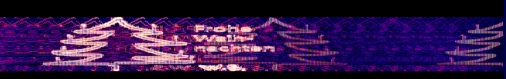

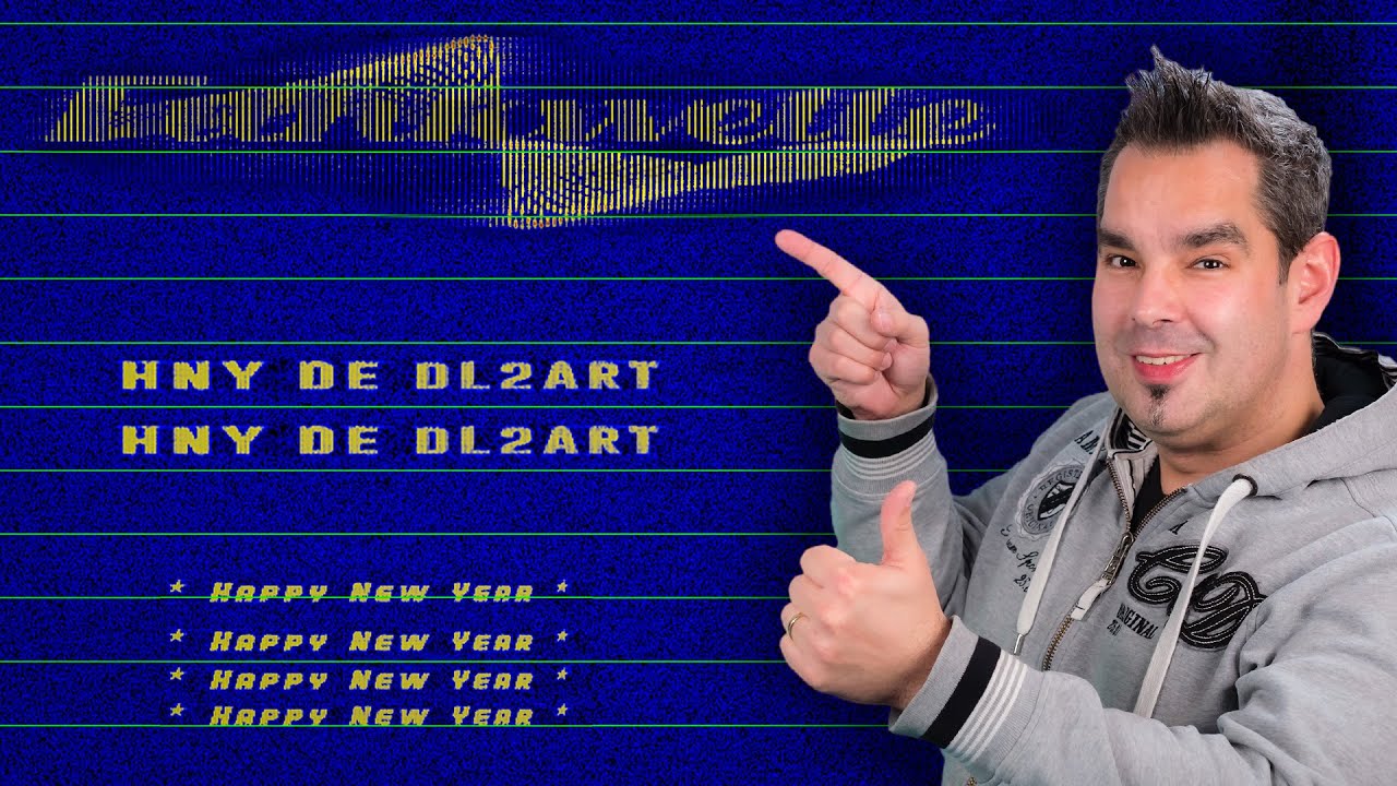

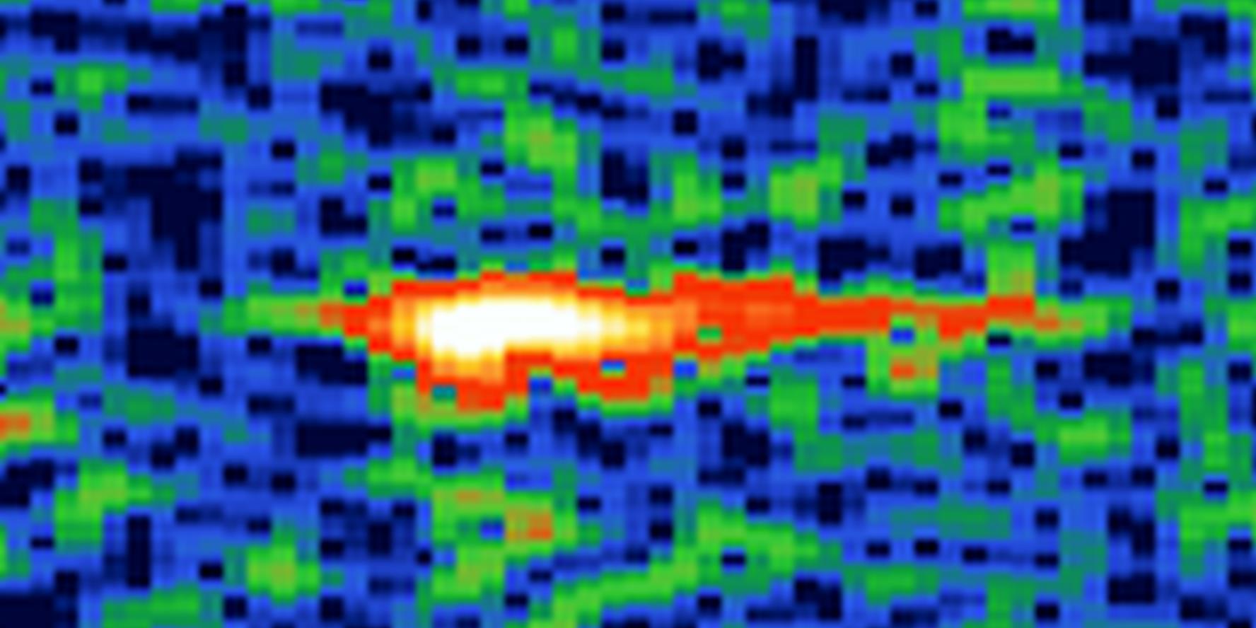

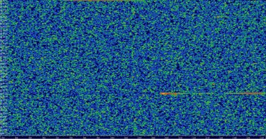

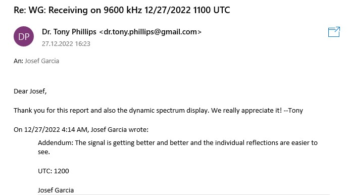

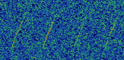

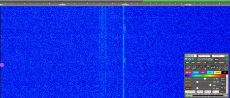

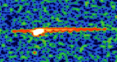

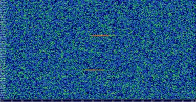

Nachtrag zu HAARP und Asteroid 2010 XC15...
das HAARP-Signal und die Reflexionen des Asteroiden 2010 XC15 waren gestern recht gut auf 9600 kHz zu Empfangen (KiwiSDR Elsass/Frankreich). Der Empfang wurde von Dr. Tony Phillips via E-Mail bestätigt.
Anhang: Wasserfallaufnahmen, Tonaufzeichnung plus Bestätigung.
Viele Grüße und guten Rutsch
Josef

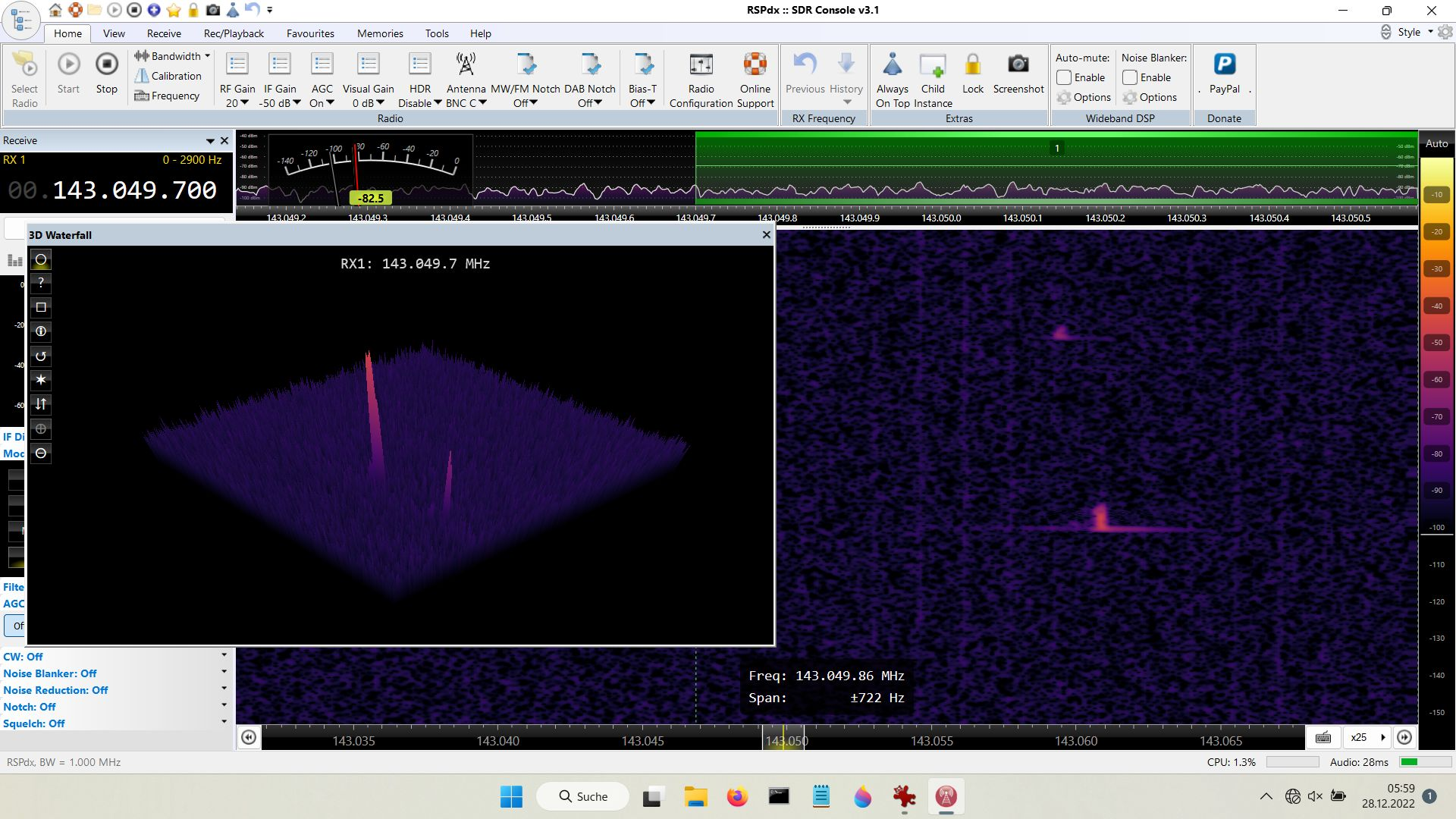

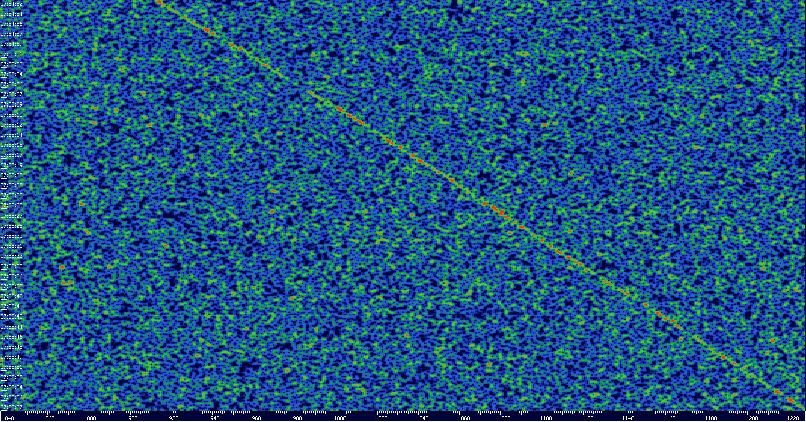

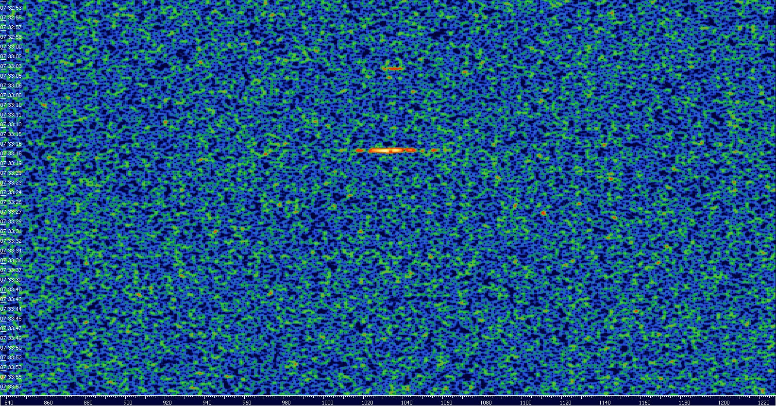

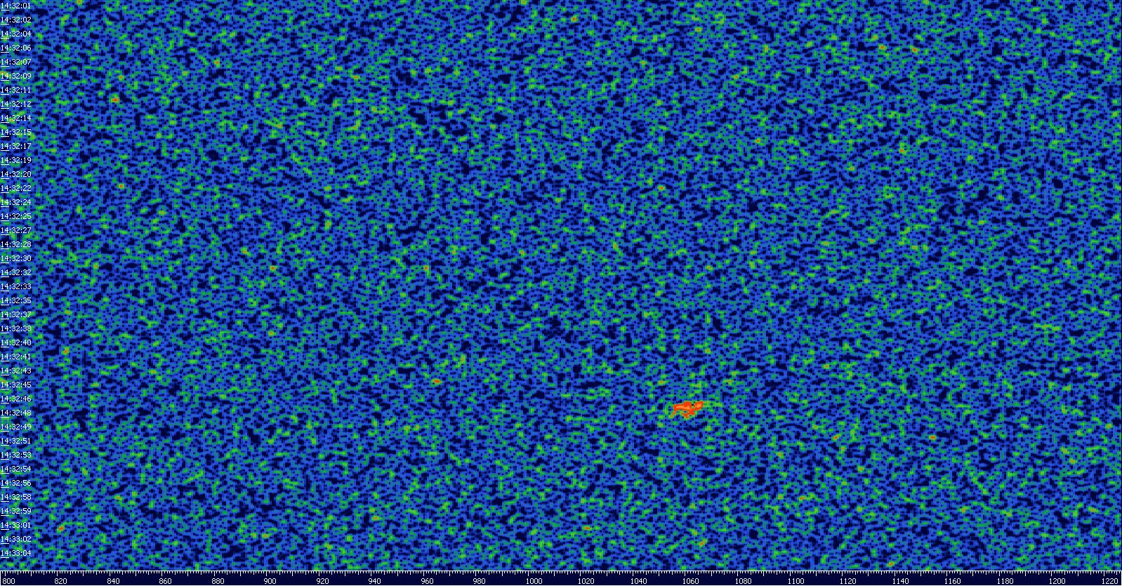

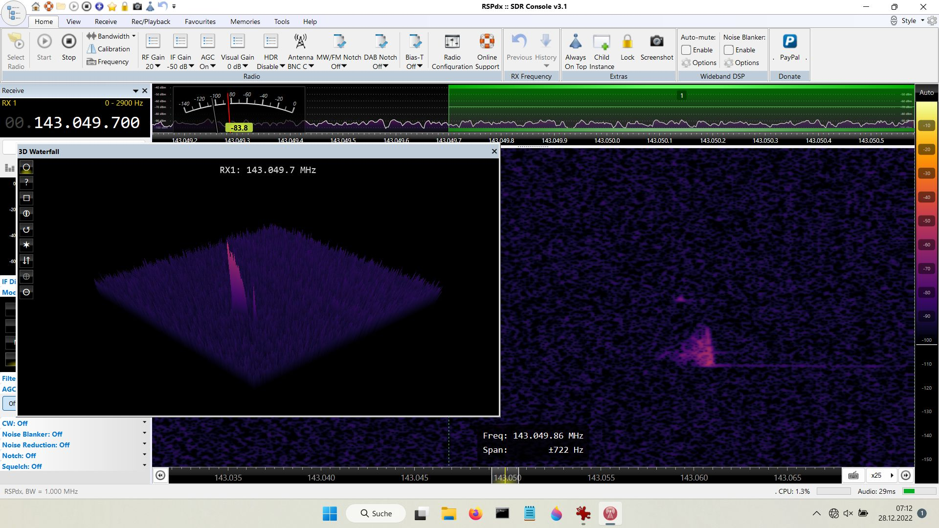

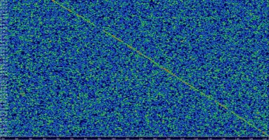

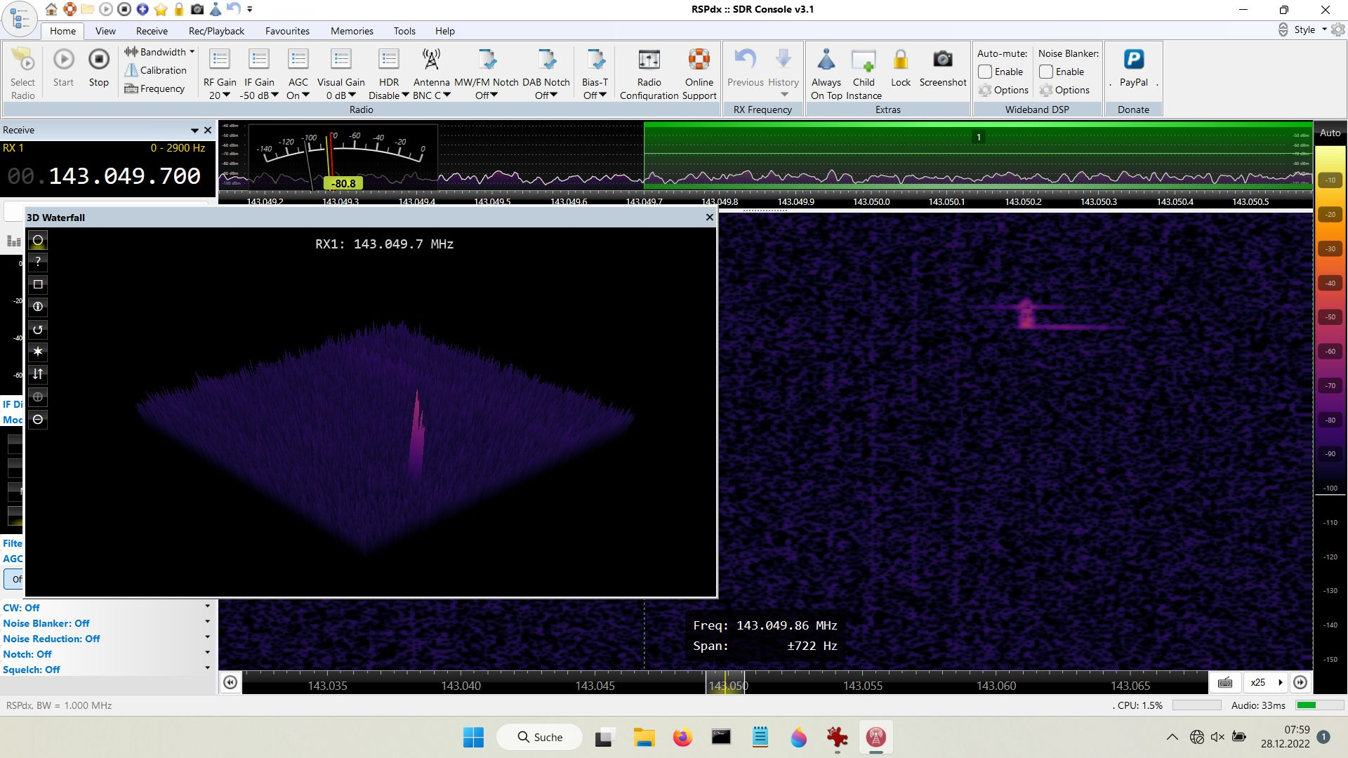

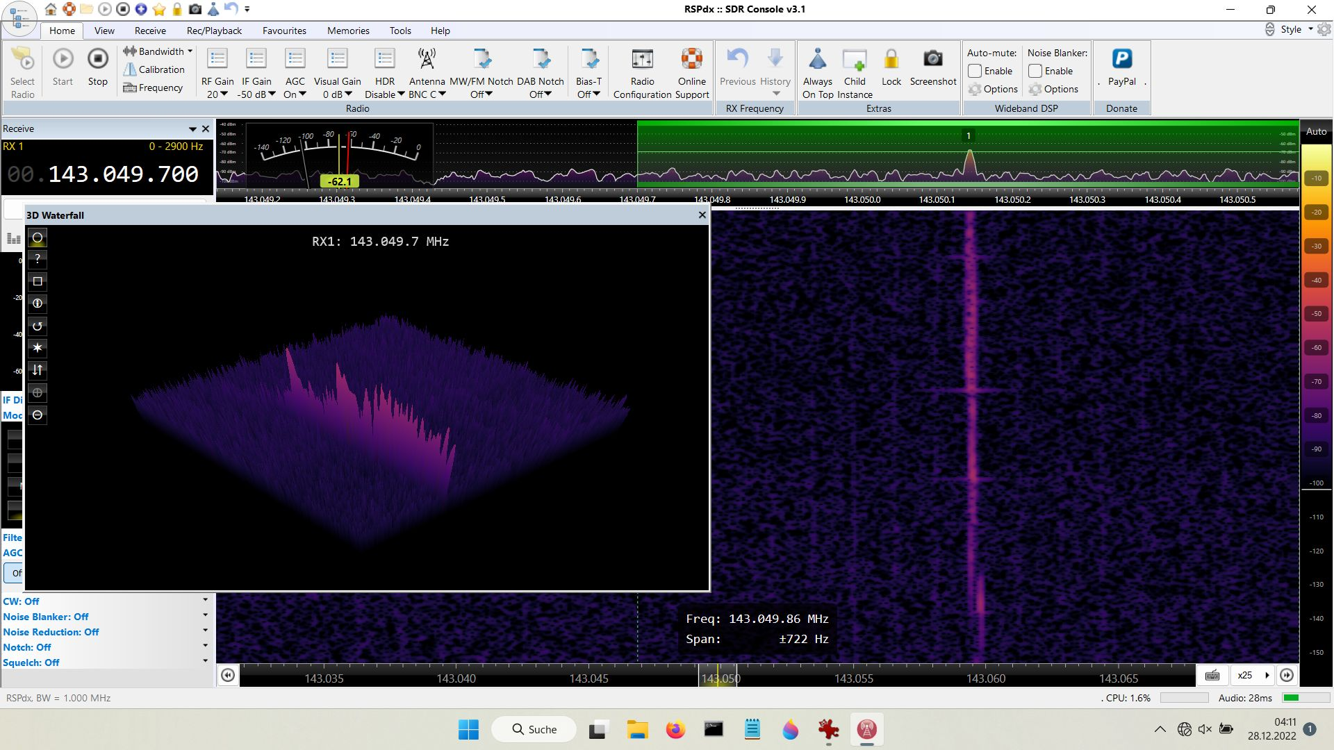

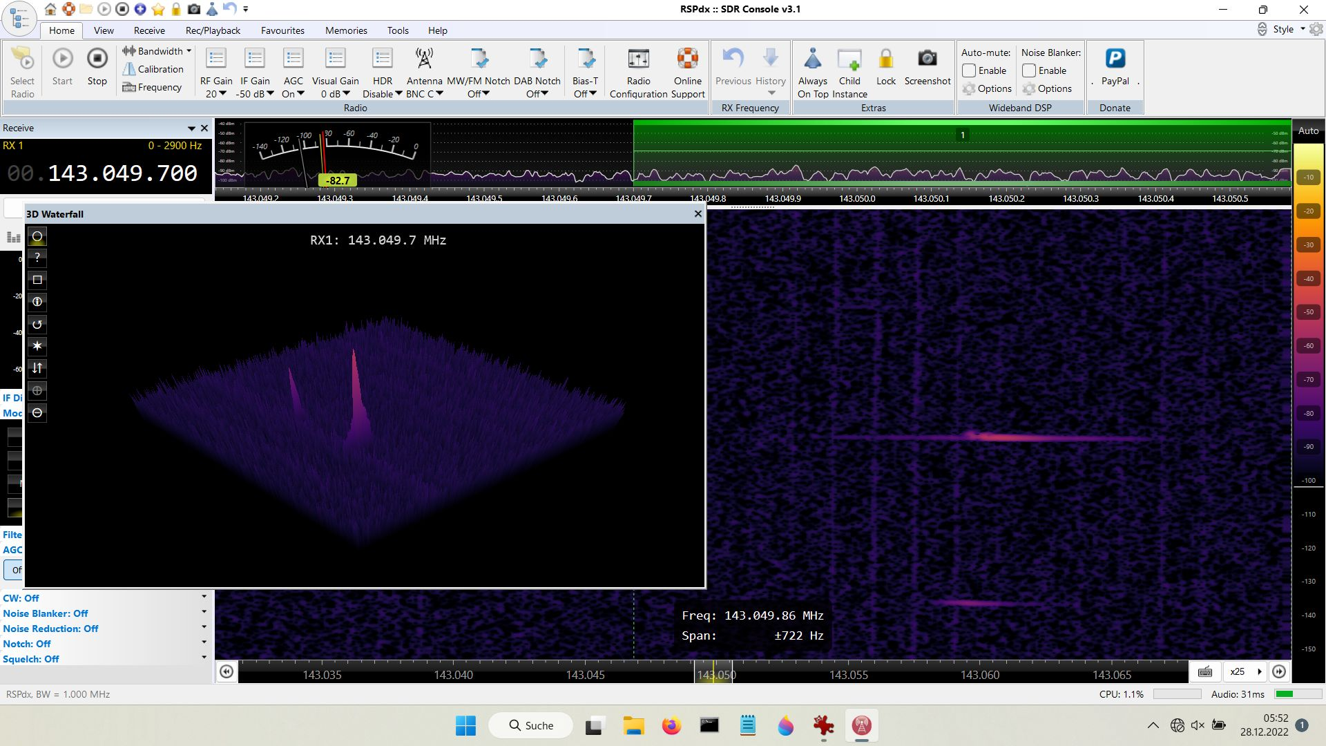

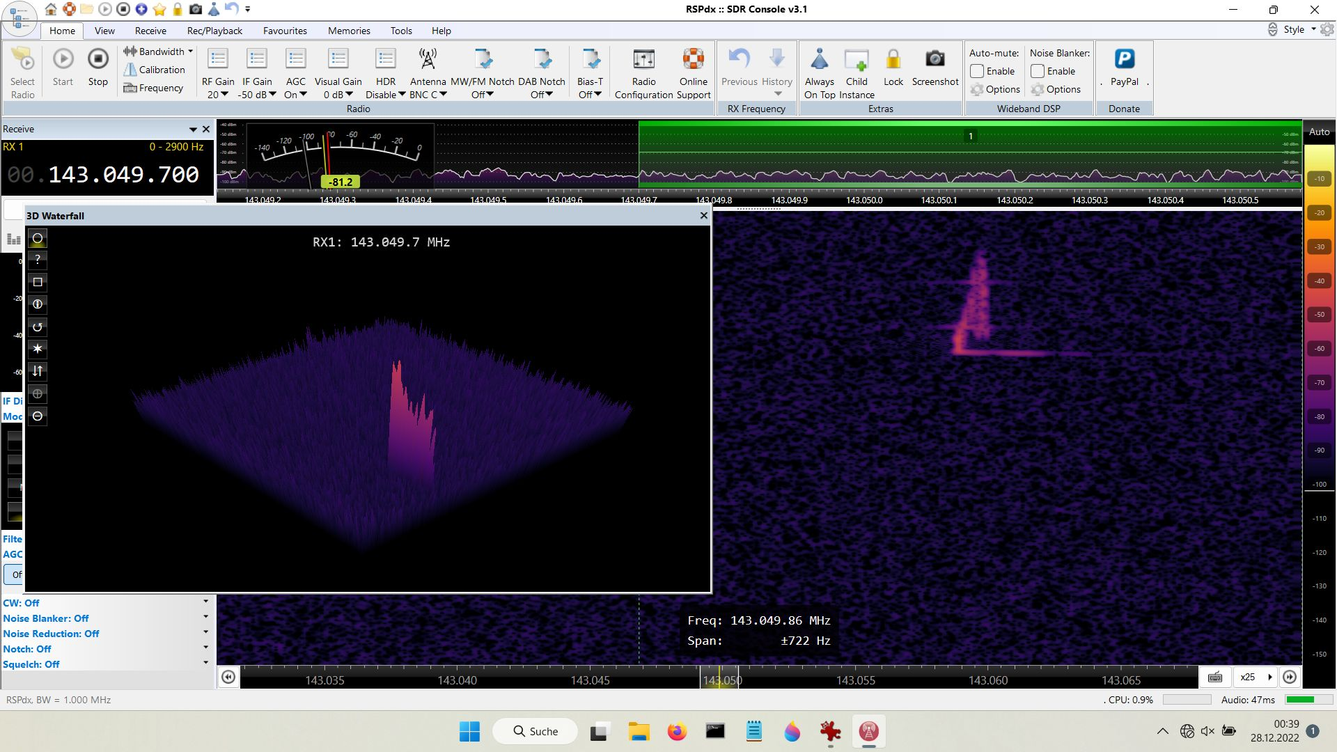

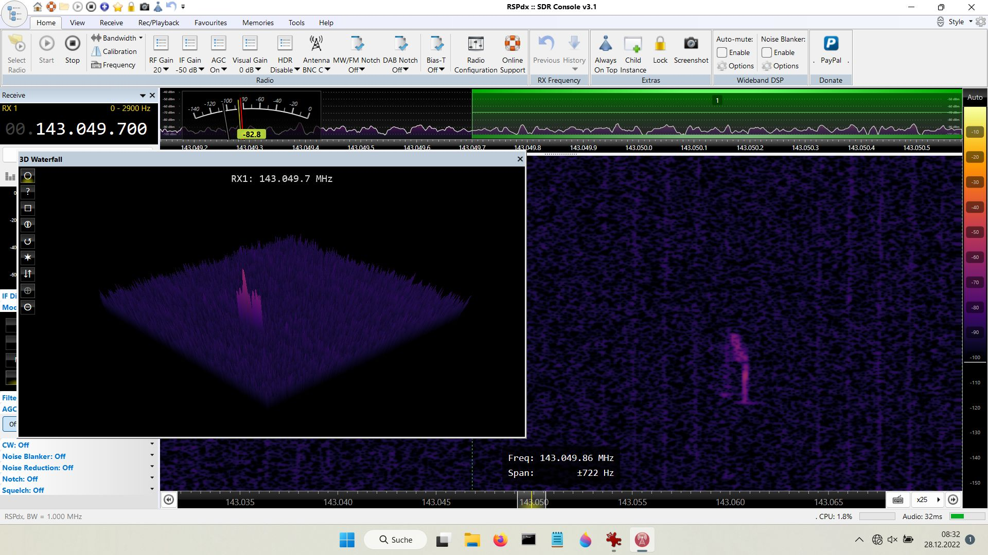

Guten Tag,

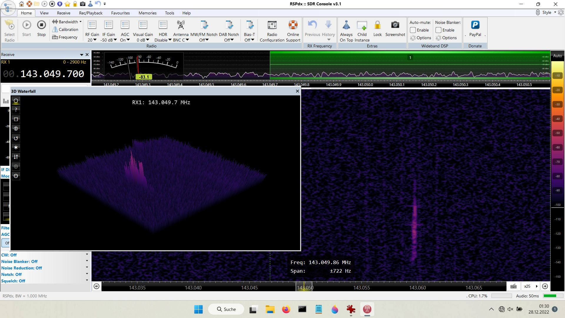

zum Testen habe ich heute Nacht SDRConsole (V3) laufen lassen. Screenshots im 15 s Takt wurden von Irfanview abgespeichert. SDRplay RSP dx und eine Discone-Antenne sind die Hardware.
Die 3D-Darstellung ist laut Hilfebildschirm „an experimental display“.
Die Zeiten sind MEZ (UT+1).
Die Erlaubnis zum Posten von SDRConsole Screenshots hatte ich vor 2 Jahren schon bekommen.
Einen schönen Tag wünsche ich und viele Grüße
Wilhelm
