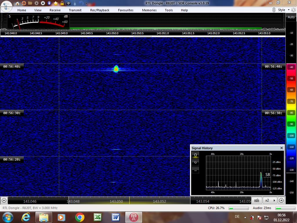

auch letzte Nacht weitgehend nur Kleinkram.
199 Ereignisse zw. -100 und -75 dB und sieben darüber.
In der ersten Nachthälfte kaum stärkere Signale.
Das stärkste Signal um 00:56. Keine fetten Kracher.
LG Eberhard

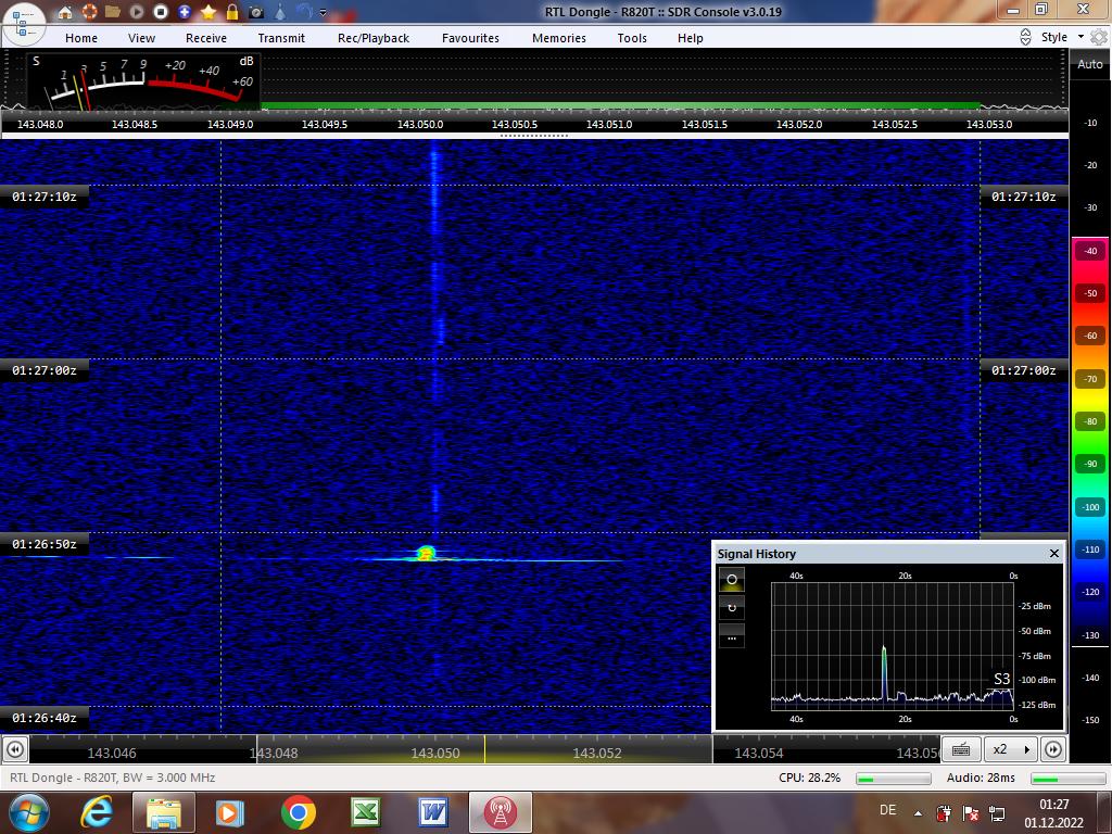

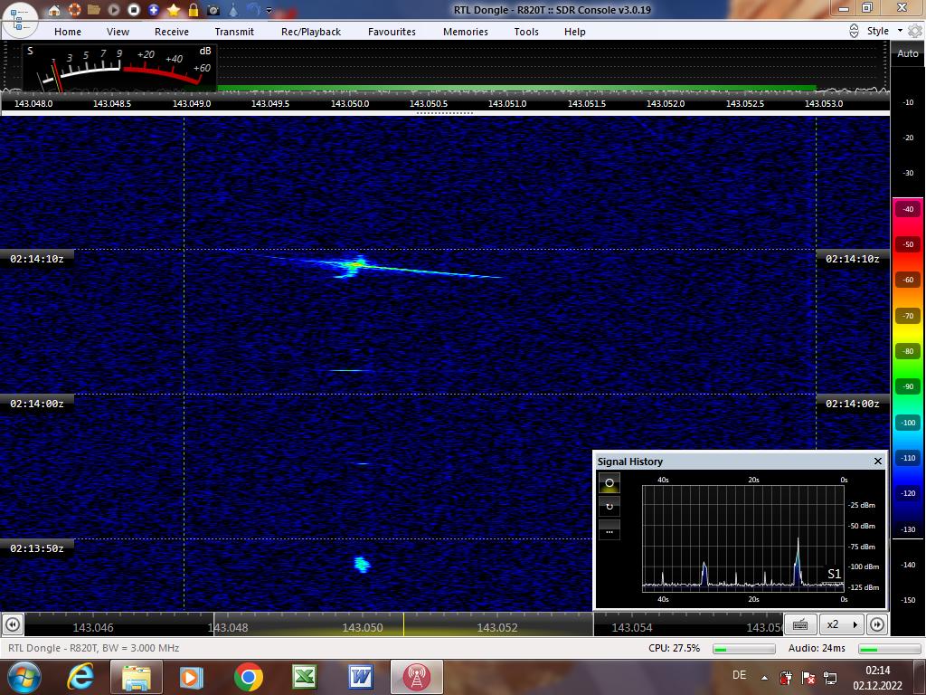

letzte Nacht 209 Ereignisse zw. -100 und -75 dB und sieben darüber.

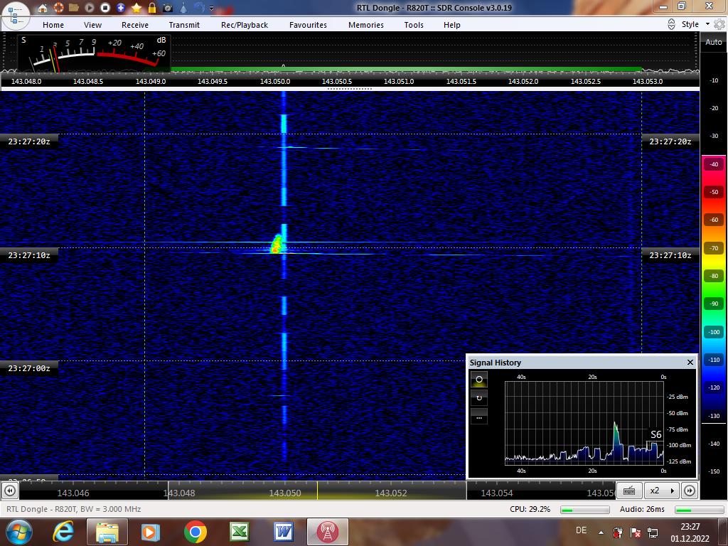

Um 02:14 UTC mal wieder einer fürs Lehrbuch. Ein schöner langsamer
Verdampfer aus der Kategorie "Schneeballartig" mit rauchigem Abgang.... ;)

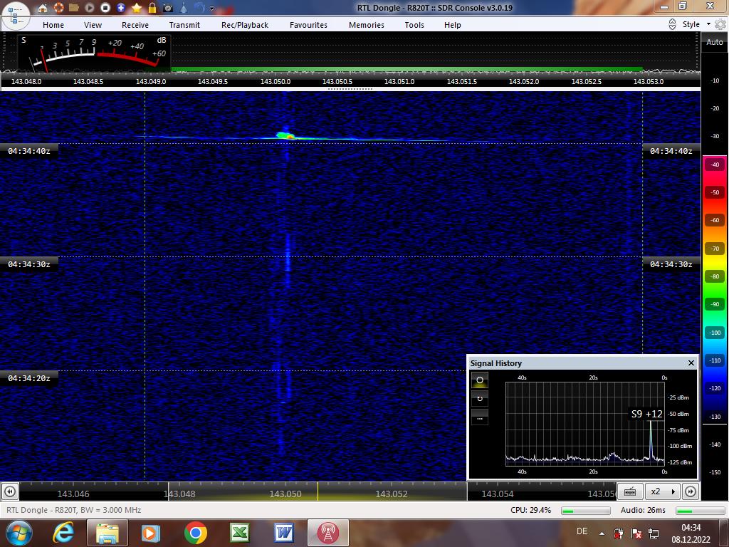

Das stärkste Signal mit fast -50 dB heute Morgen um 04:46
LG Eberhard

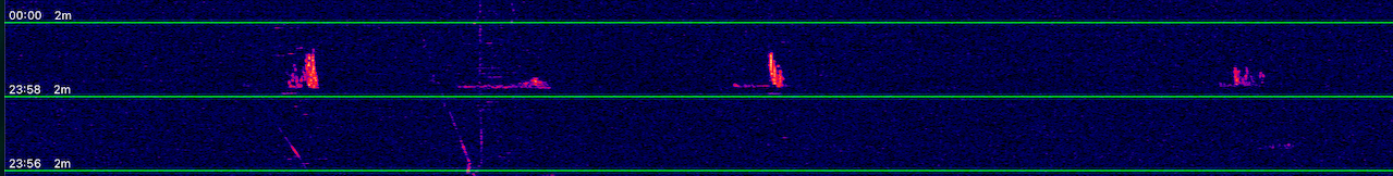

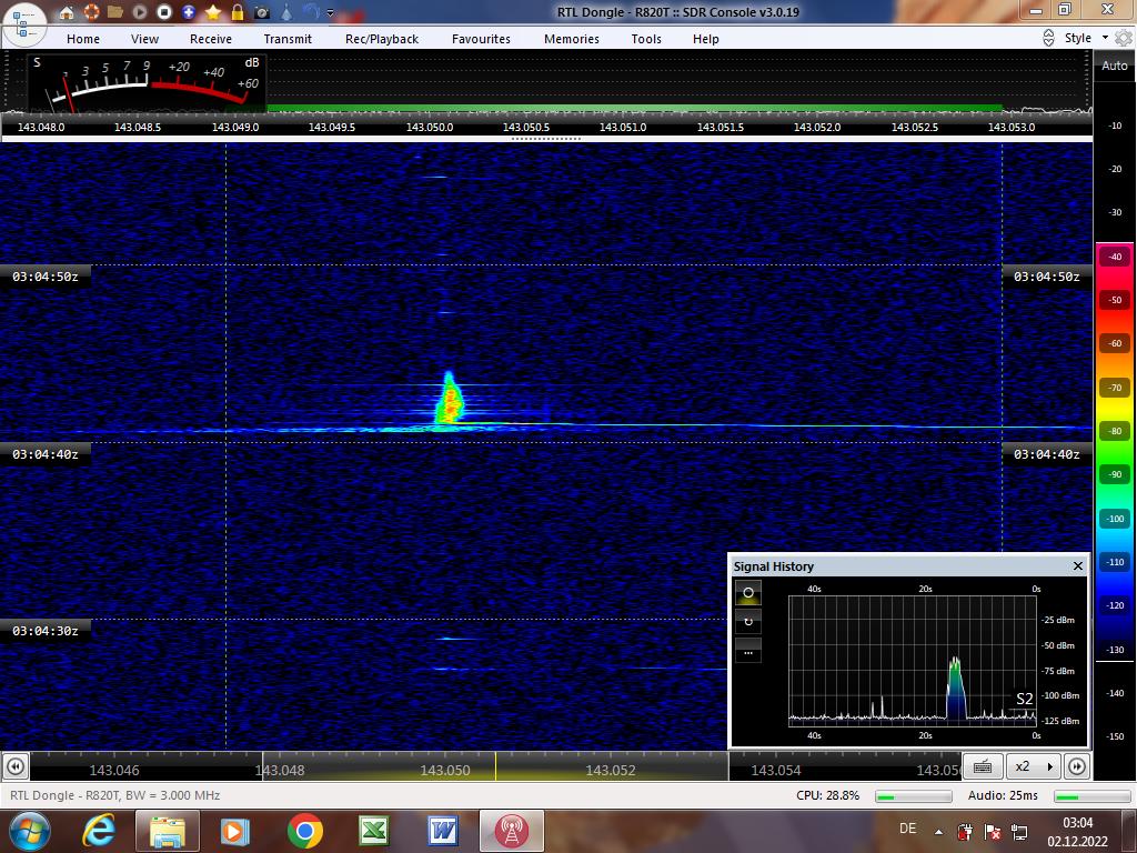

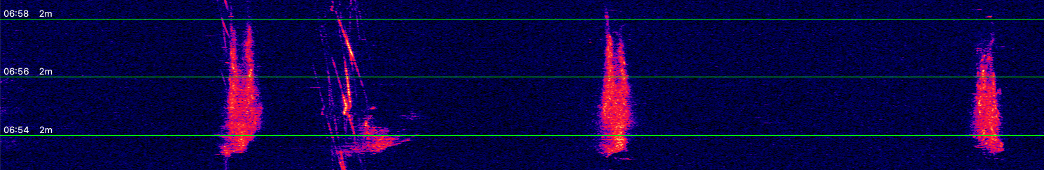

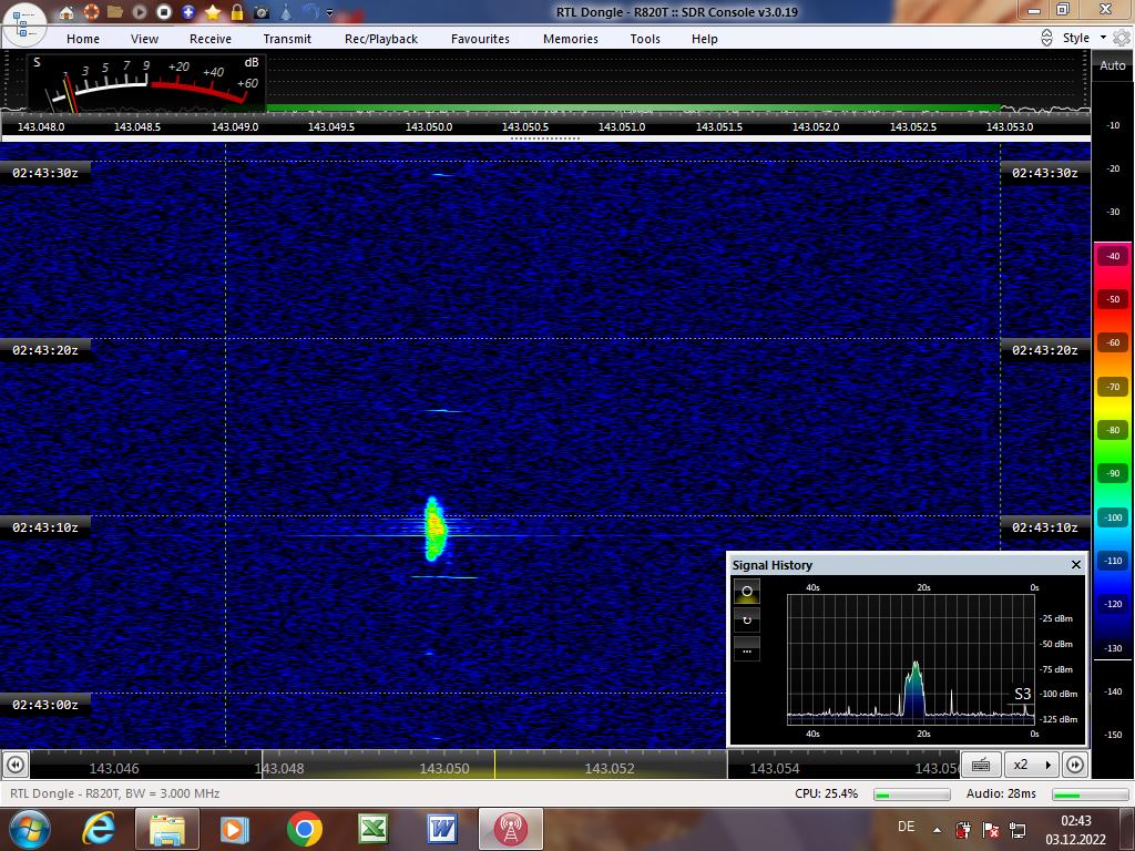

Moin in die Runde,
melde mich zurück.
Insgesamt scheint die Aktivität wieder etwas zugenommen zu haben.
Kleines Wimmelbild:
Interessanterweise ist die "Mittellinie" von Graves NL heute nach 0.00 UT zusehends um 100 Hz nach unten gerutscht. Da hat sich wohl der Jetstream geändert?
Da war die Linie noch am Platz:
Schönes Wochenende
Matthias

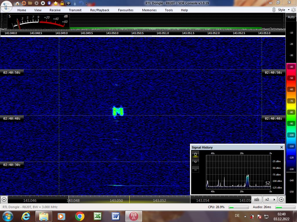

Da muss ich jetzt noch mal, eben aus der Morgenpost
son Schiet....um 06:56 hatte ich gerade vorher die Anlage abgeschaltet.....
Letzte Nach 203 Ereignisse zw. -100 und -75 dB und sechs nur leicht darüber.

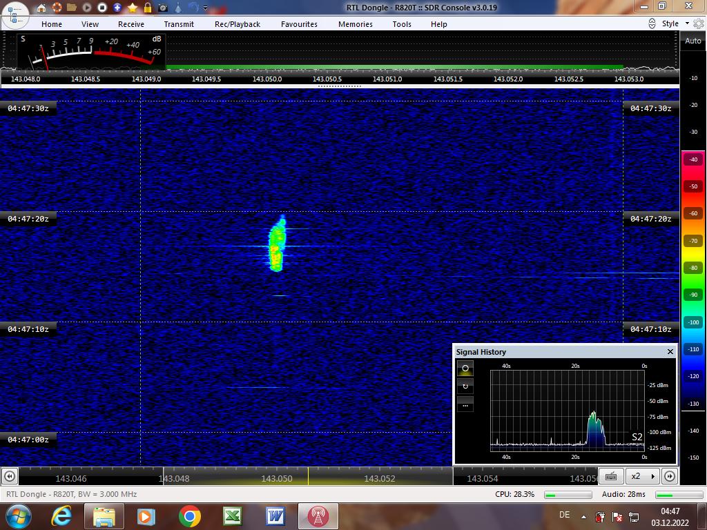

Sehenswert ein "himmliches M" um 02:40.
Schönes Wochenende
LG Eberhard

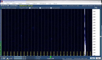

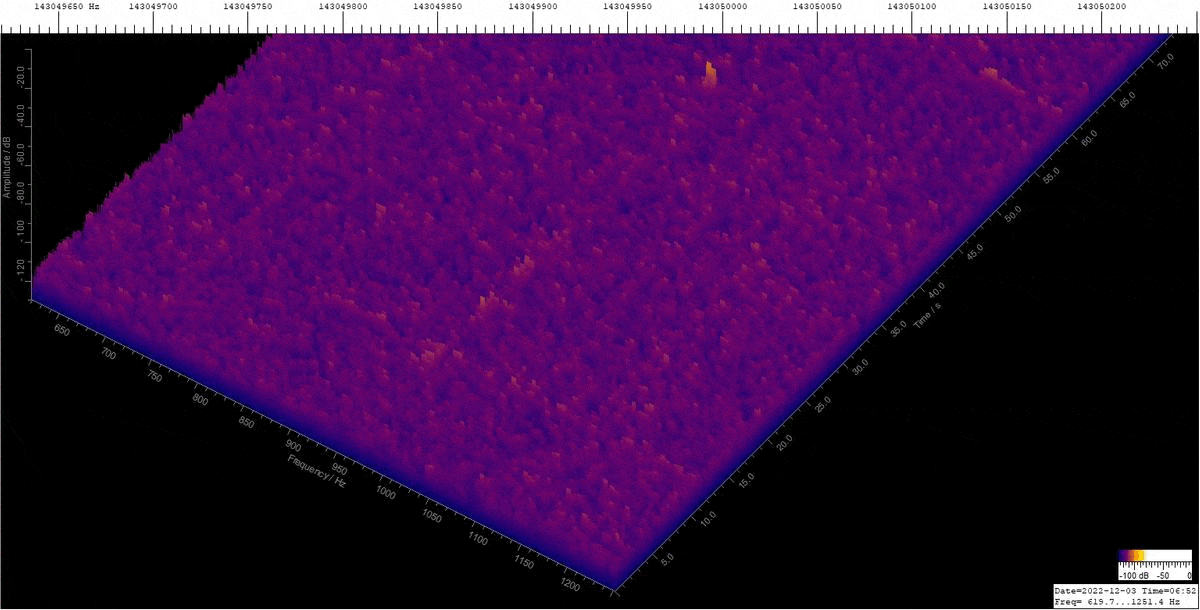

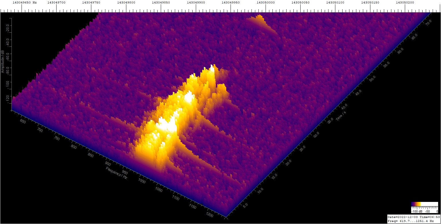

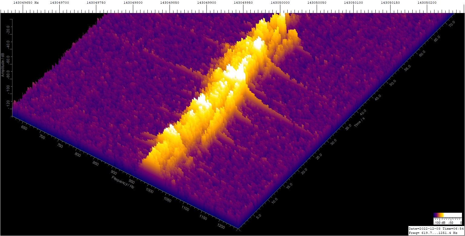

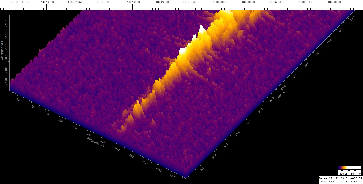

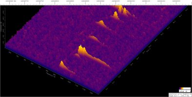

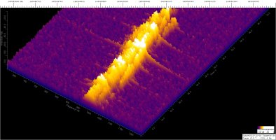

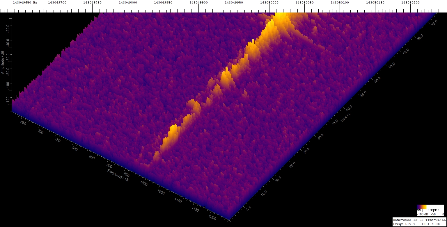

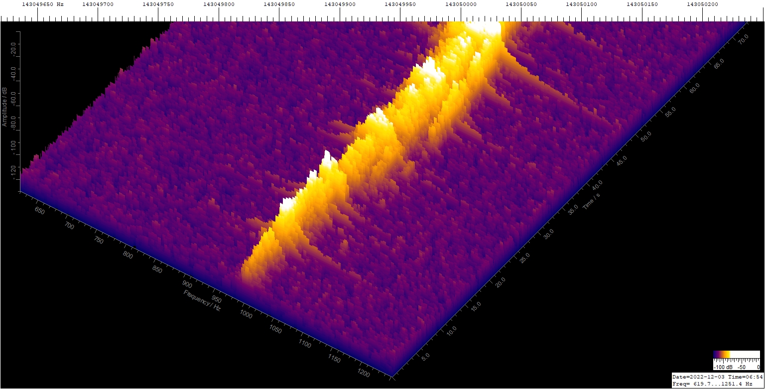

Guten Tag,
ein schönes 2. Adventswochenende wünsche ich Euch und
viele Grüße
Wilhelm

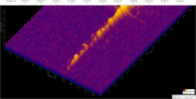

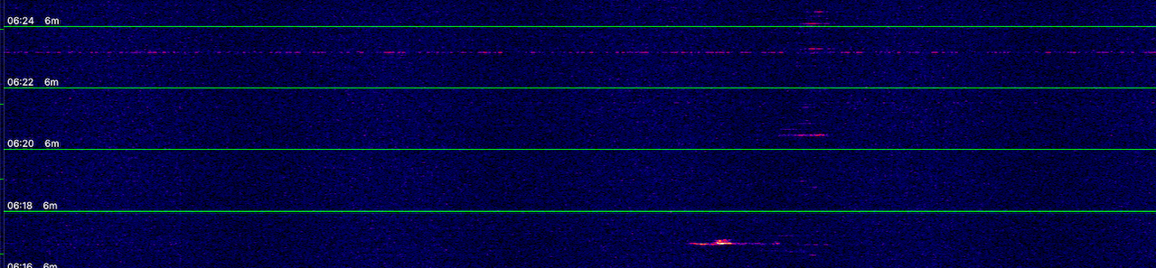

letzte Nacht wie im Fernsehen: Langweiliges Programm.
204 Ereignisse zw. -100 und -75 dB und acht darüber.
Ein paar mittlere Raucher gab es.
Der Einheitsbrei wurde nur durch einen einzigen Kracher um 06:20 unterbrochen.
Aber das wars dann auch schon.
Schönen 2. Advent :sternklar: :sternklar:
LG Eberhard

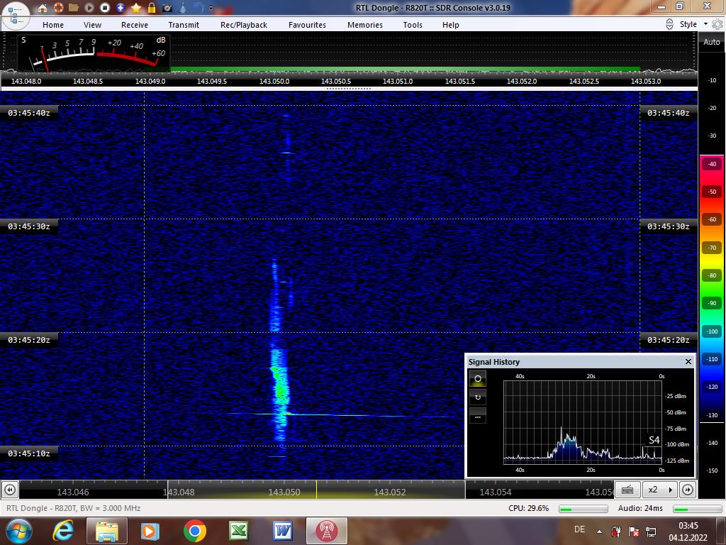

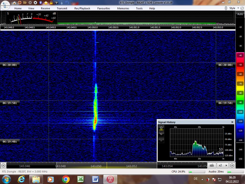

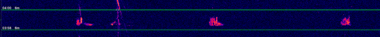

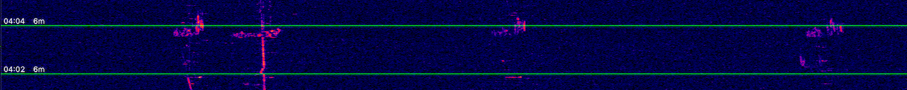

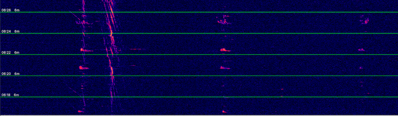

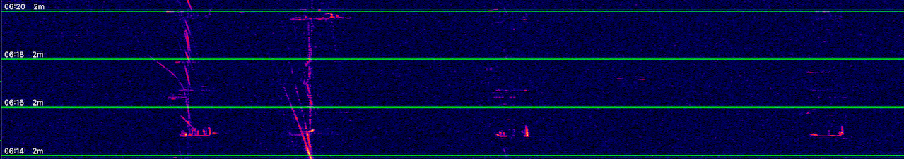

Moin in die Runde,
Grundaktivität ist doch wieder auf dem Weg nach oben, maximal Mittelklasse.
Der sollte bei der südlicheren Fraktion drauf gewesen sein.

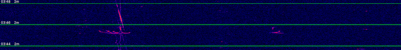

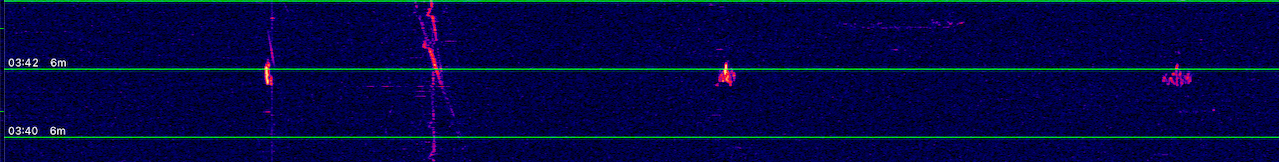

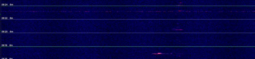

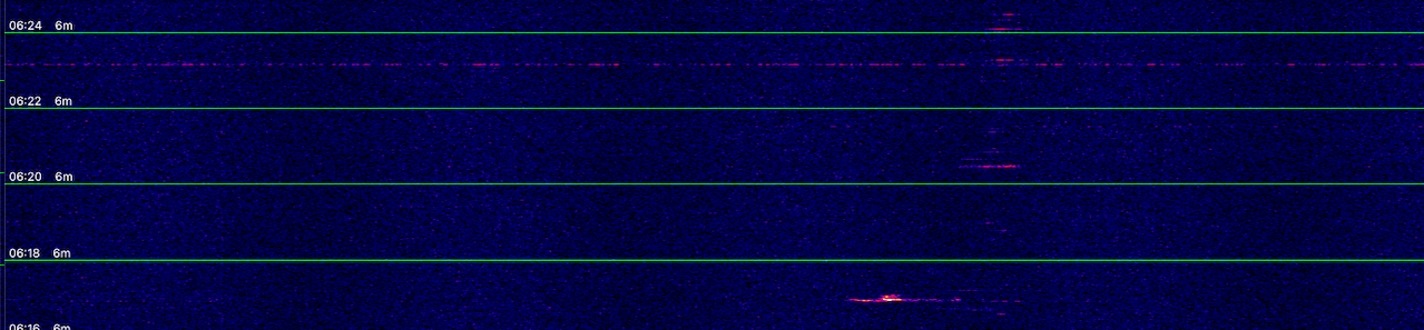

Eberhards 06.19 UT oben im Bild
03.45 UT der Vierer mit Steuermann

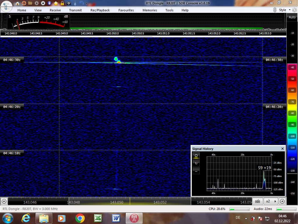

Unser Knaller von gestern Morgen (3.12.) 06.45 UT ff. sollte IMO 9635 geworden sein. Wenn man sich die Trajektorie anschaut, war es genau an der richtigen Stelle für den Sender in UK/Empfänger in NL und ungewöhnlich viel Dampf.
Schönen Advent wünscht euch
Matthias

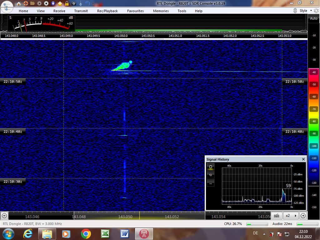

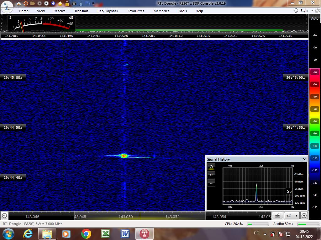

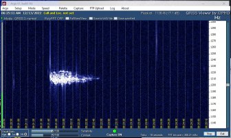

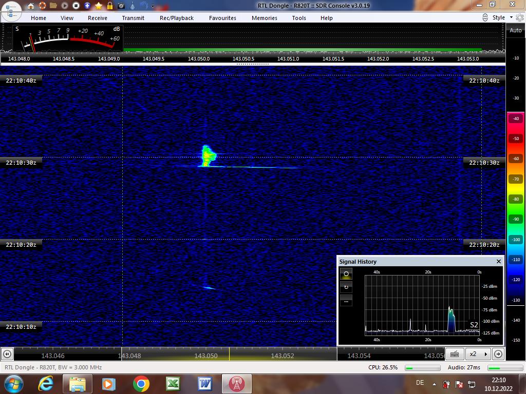

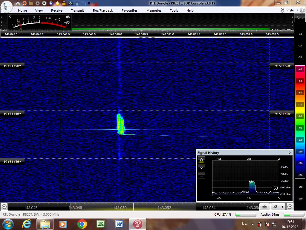

müde letzte Nacht. In der zweiten Nachthälfte überhaupt keine Hingucker.
190 Ereignisse zw. -100 und -75 dB und sechs darüber.
Einziges Hai-Light um 22:10. Ein Verdampfer mit über 4 KHz Dopplershift, Vollbremsung
mit Rauchwolke, die dann von Höhenwinden extrem abgetrieben wird.
Dieses Bild habe ich in die Bildergalerie mit etwas Erläuterung eingestellt.
Man muß ja etwas Werbung für unser Thema machen.
Schöne Woche
LG Eberhard

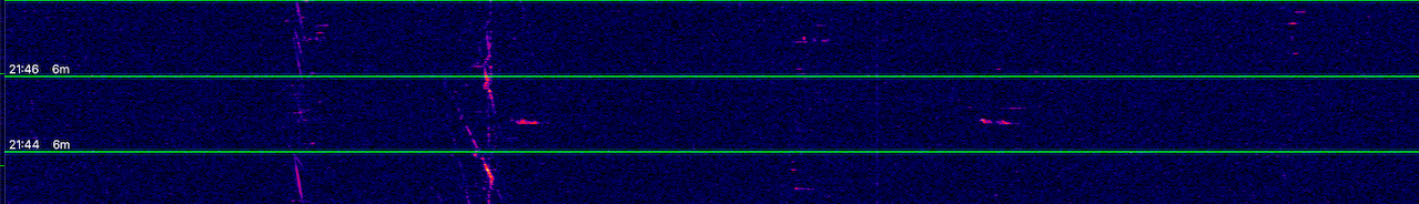

Hallo Eberhard,
anbei 22.10/11 UT aus "meiner" Sicht. Hätte ich beim ersten Drübergucken als schwachen Satelliten eingestuft :-((
Schöne Grüße

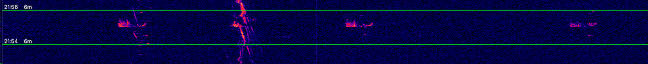

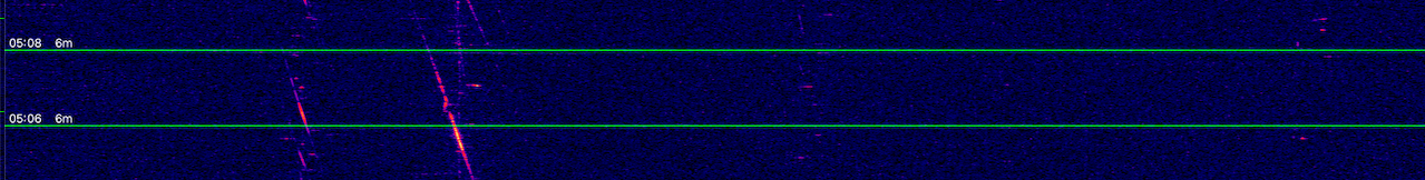

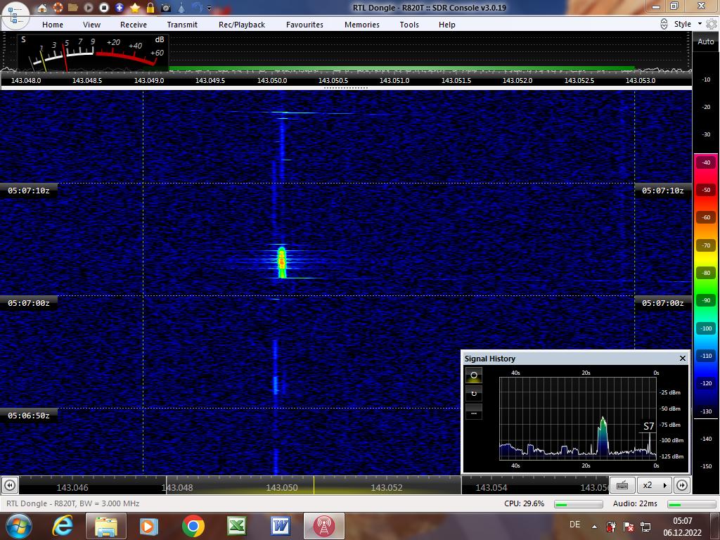

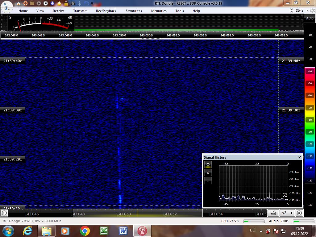

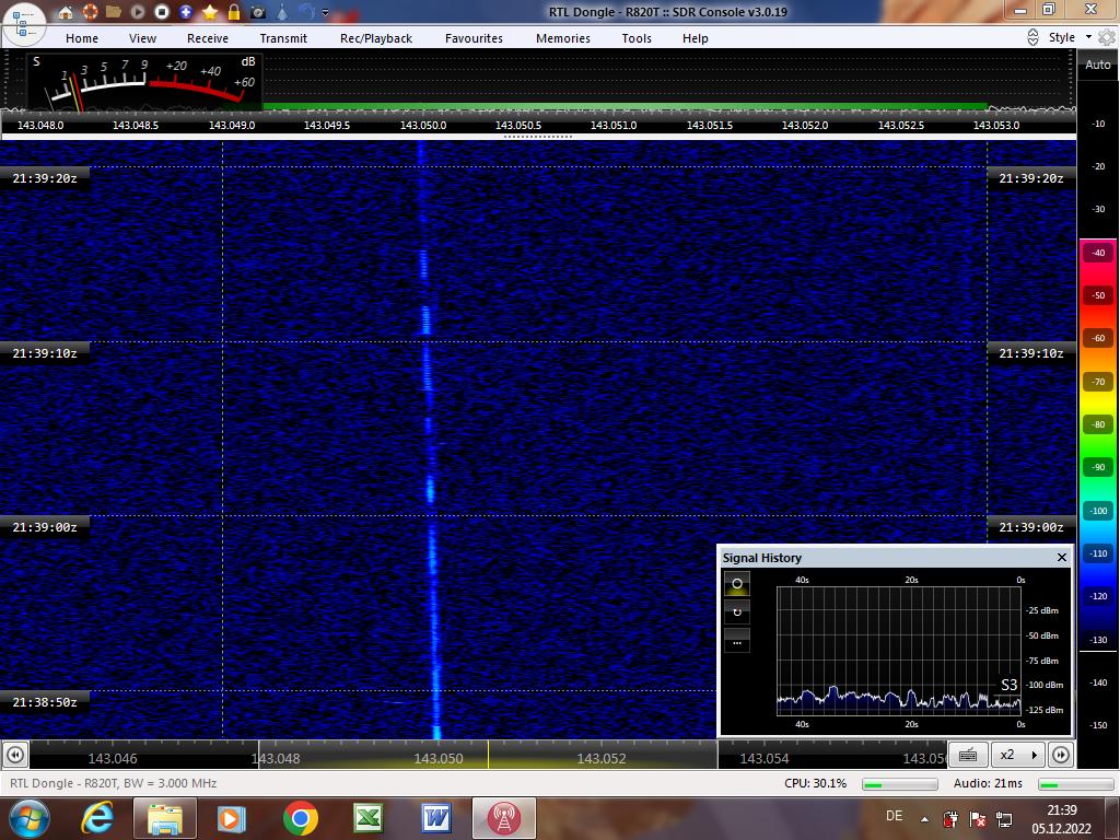

letzte Nacht nur Sand- und Staubkörner.
198 Ereignisse zw. -100 und -75 dB und nur vier darüber.
Ein mittlerer Raucher um 21:58 und das stärkste Signal um 05:07 UTC.

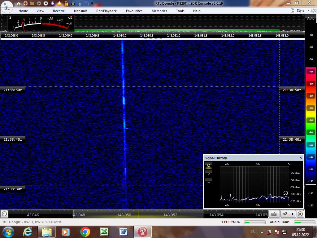

Interessant aber zwischen 21:38 und 21:40 : Da lief die Radarreflektion mal kurzzeitig ins "Rote", sprich die Frequenz veränderte sich leicht. Siehe die letzten drei screenshots.
LG Eberhard

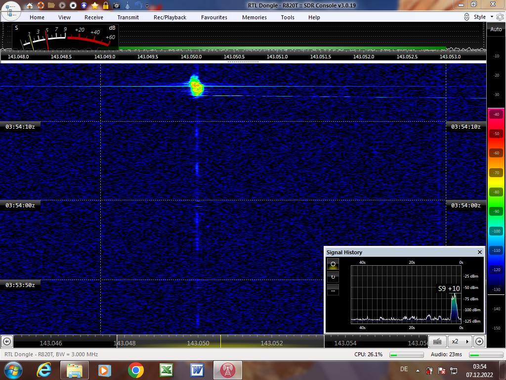

letzte Nacht 179 Ereignisse zw. -100 und -75 dB und nur zwei darüber.
Nix los....und davon recht viel.
Das stärkste Signal heute Morgen um 03:54.
LG Eberhard

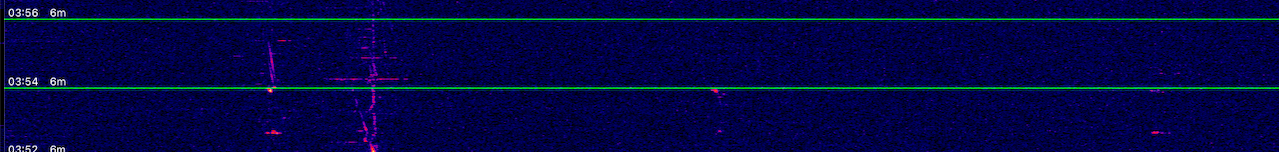

Moin in die Runde,
Eberhards 03.54 UT
und ein einigermaßen repräsentativer mittlerer von mir (Barcelona war heute Nacht weg)
Kommt gut durch den Tag.
Matthias

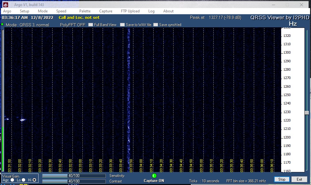

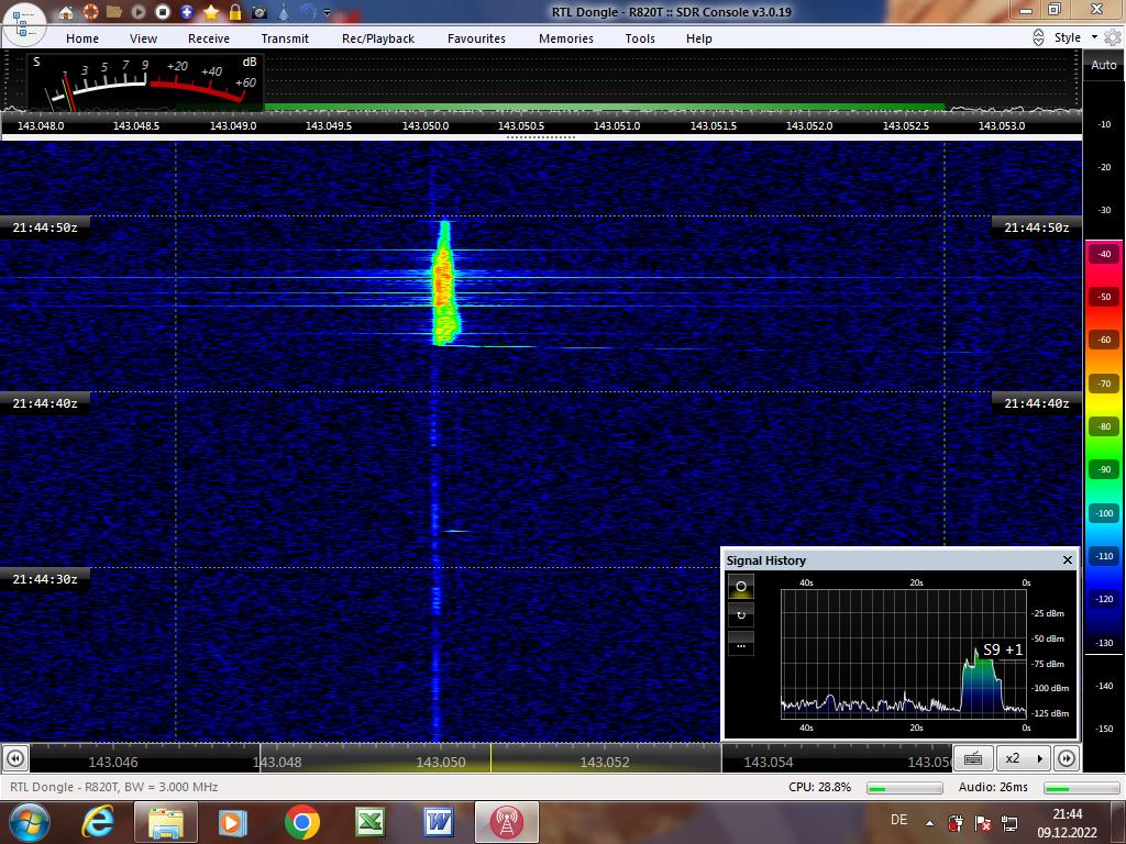

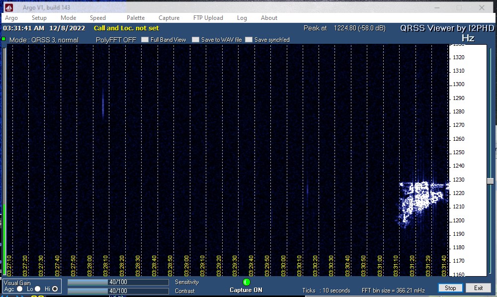

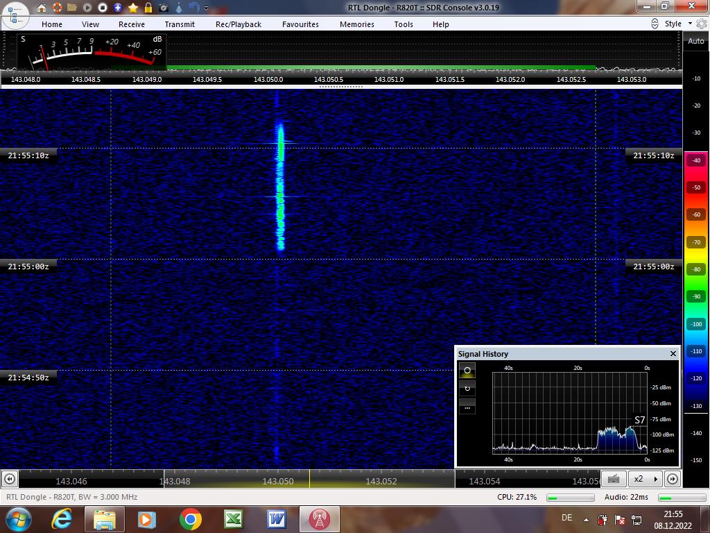

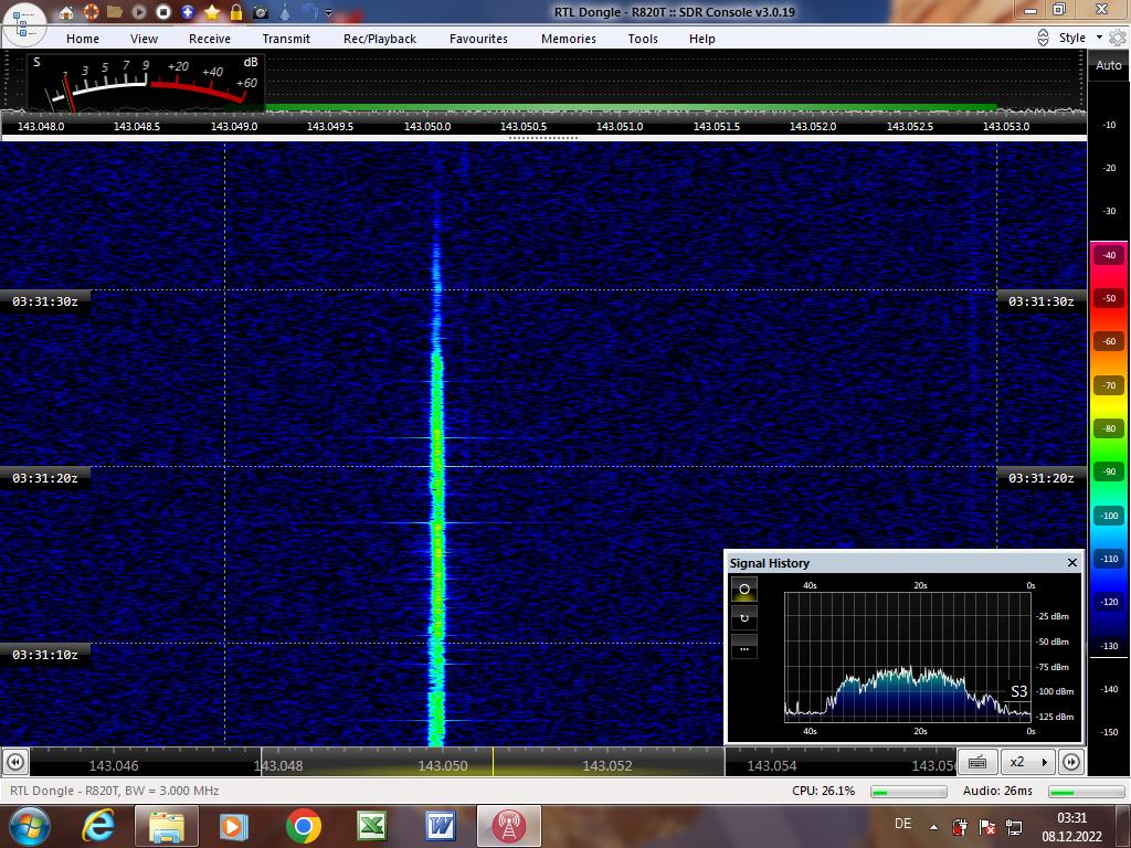

die gesamte letzte Nacht totale Mondbedeckung durch den Mars... :cool:
192 Ereignisse zw. -100 und -75 dB und nur vier darüber.
Zwischen 03 und 04:30 UTC gabs mal ordentlich Kleinkram, ansonsten kaum was los.
Um 03:31 einen 30 sek Raucher und das stärkste Signal um 04:34.
Fröhlichen "Warntag" !
LG Eberhard

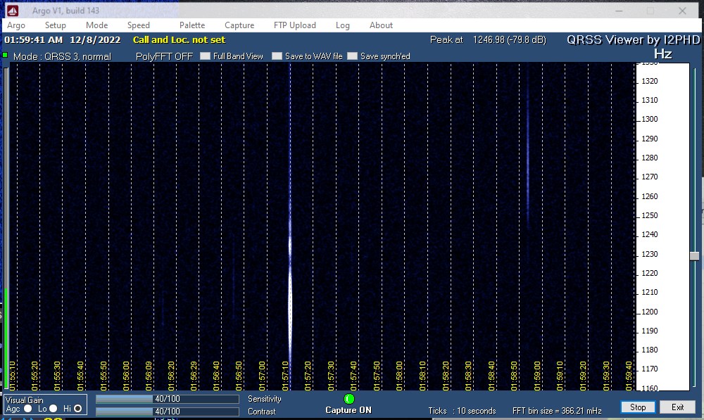

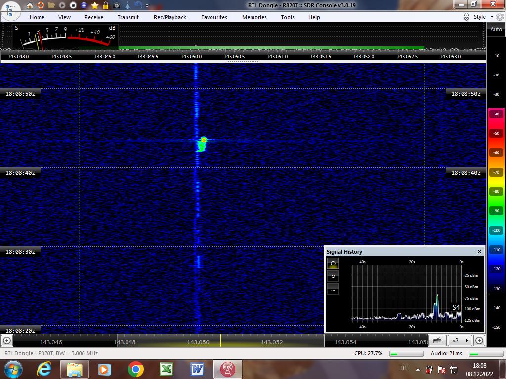

letzte Nacht gabs für etwas kräftigere Signale Finderlohn.
Ansonsten nur Sand- und Staubkörner.
192 Ereignisse zw. -100 und -75 dB und fünf darüber.
LG Eberhard

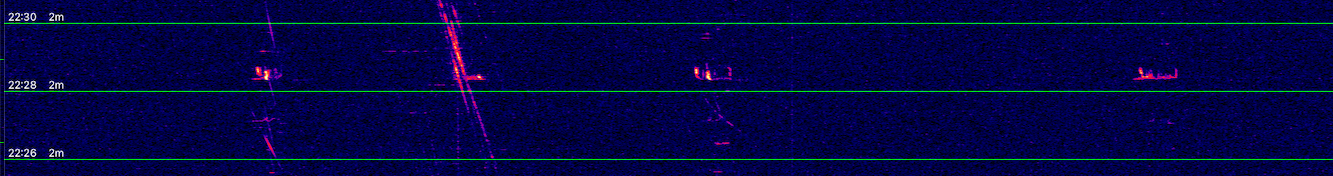

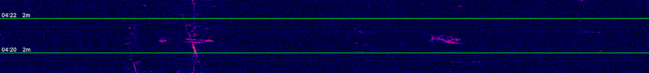

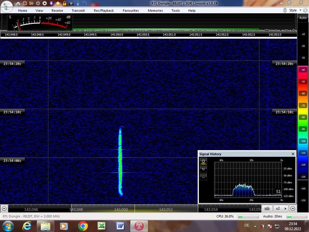

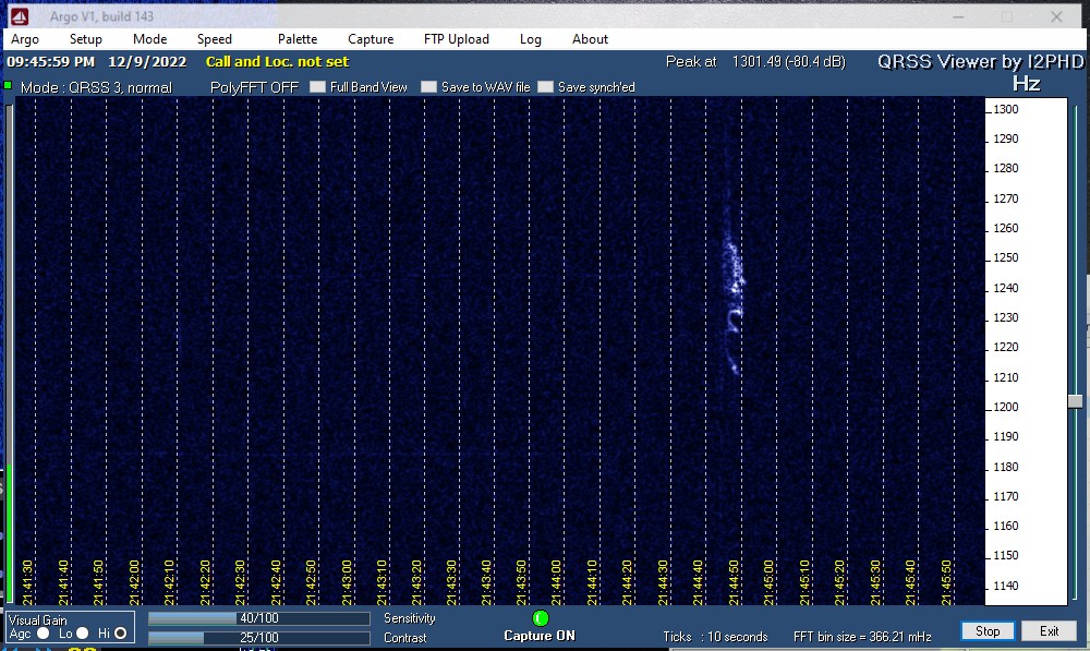

Moin in die Runde,
die Aktivität scheint insgesamt doch kräftig angestiegen zu sein, sowohl mit Kleinkram in Schüben als auch mit mittelgroßen Echos.
Flächengrößter der Nacht bei mir
Aktivität eben beim Aufstehen
Schönes Adventswochenende
Matthias

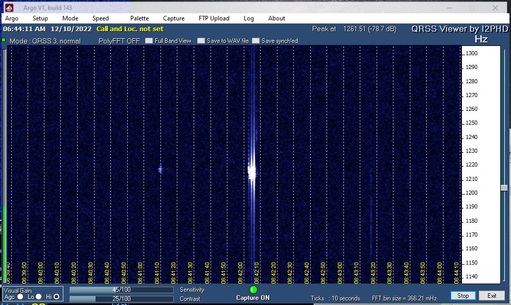

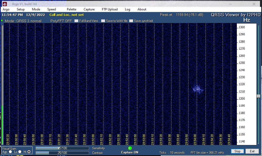

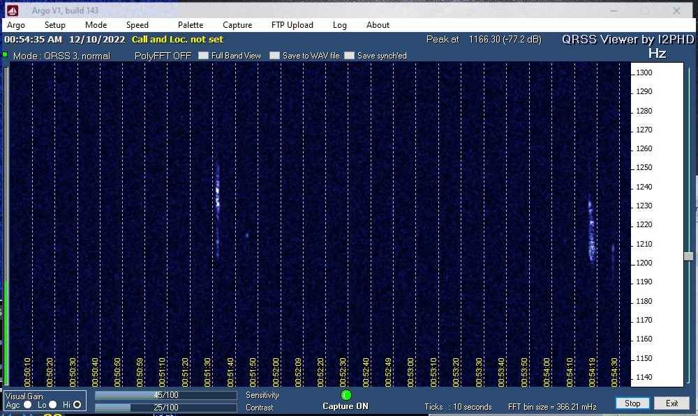

in der ersten Nachthälfte gab es eine kleine Sammlung unterschiedlichster Verdampfer.
Danach war Schluß. Ab 02 bis etwa 06 UTC hat es dann im Klein- und Kleinstbereich regelrecht geballert. Aber kaum mittlere Einschläge.
241 Ereignisse zw. -100 und -75 dB und nur sieben darüber.
LG Eberhard

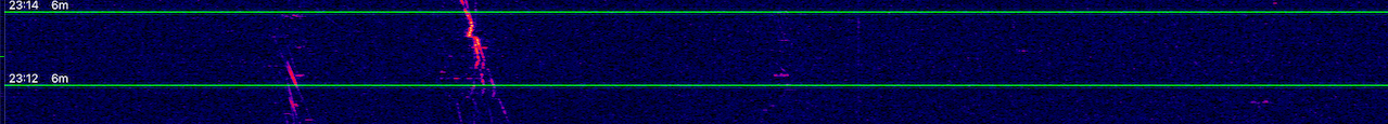

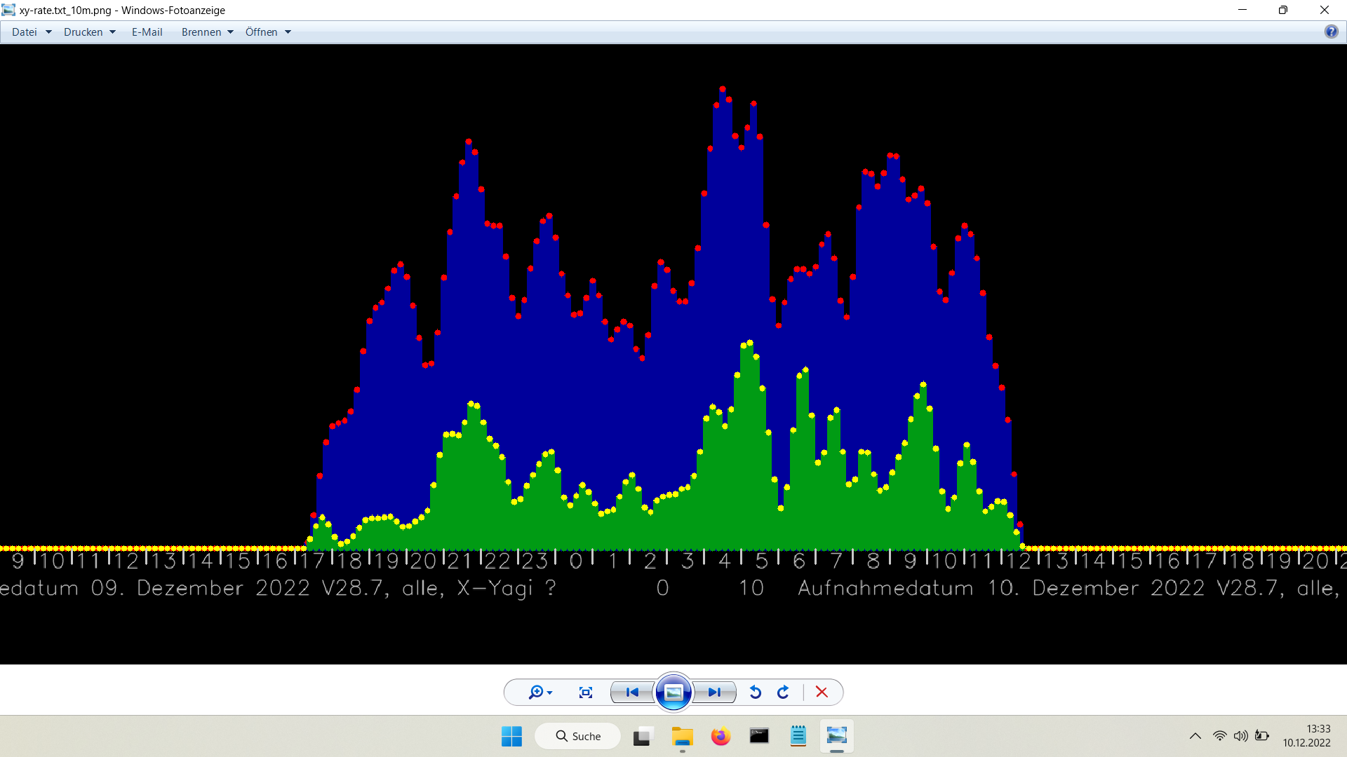

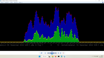

Hallo Eberhard,
das deckt sich mit meinem Plot.
Der Einbruch mit dem Minimum um 1-2 h UT ist vermutlich schon die Geminidenkerbe.
Wilhelm

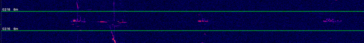

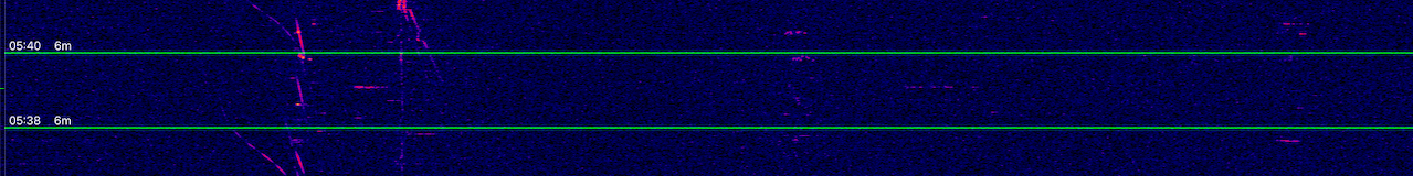

Moin noch mal,
Zu Eberhards Haileits:
Typisches Muster bei Graves NL auf der blauen Seite und bei Graves Barcelona, Fliegerisch. bei Dourbes, nix bei Ieper und UK
Hier eher weniger zu sehen:

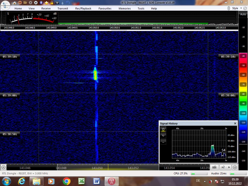

Nur der 05.39UT ist bei Barcelona mit --- zu sehen, aber eine Menge Aktivität rundherum.

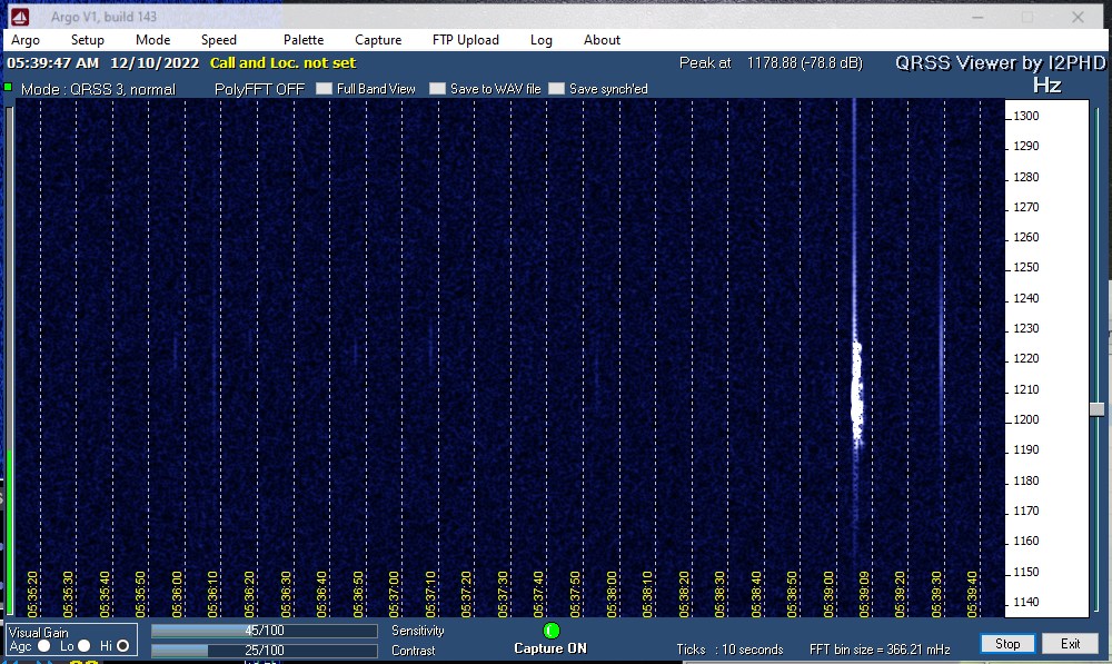

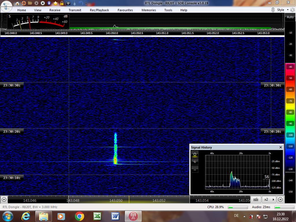

letzte Nacht absolute Mittelmäßigkeit.
225 Ereignisse zw. -100 und -75 dB und acht darüber. Aber keine
fetten Kracher. Das stärkste Signal um 23:30 UTC.
Zwischen 23 und 01 war eher eine Delle, ein leichter Anstieg so etwa ab 03 UTC. Aber
nur gering.
Schönen dritten Advent :sternklar: :sternklar: :sternklar:
LG Eberhard

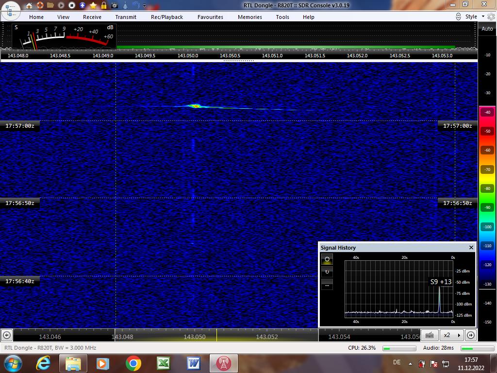

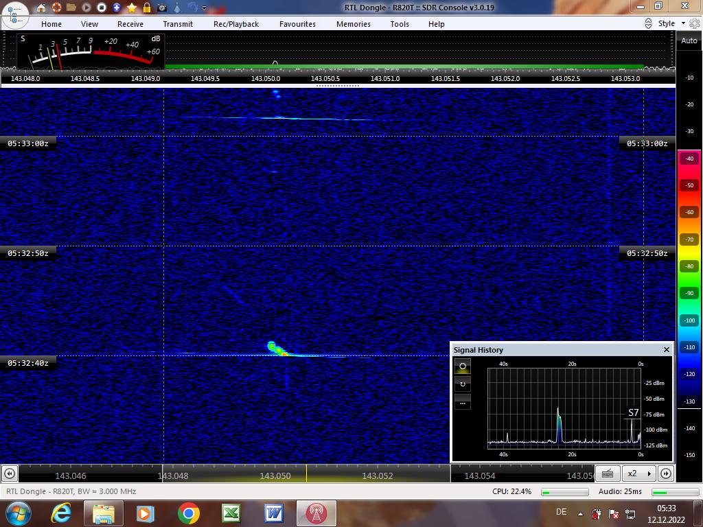

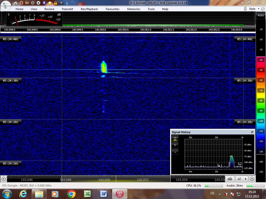

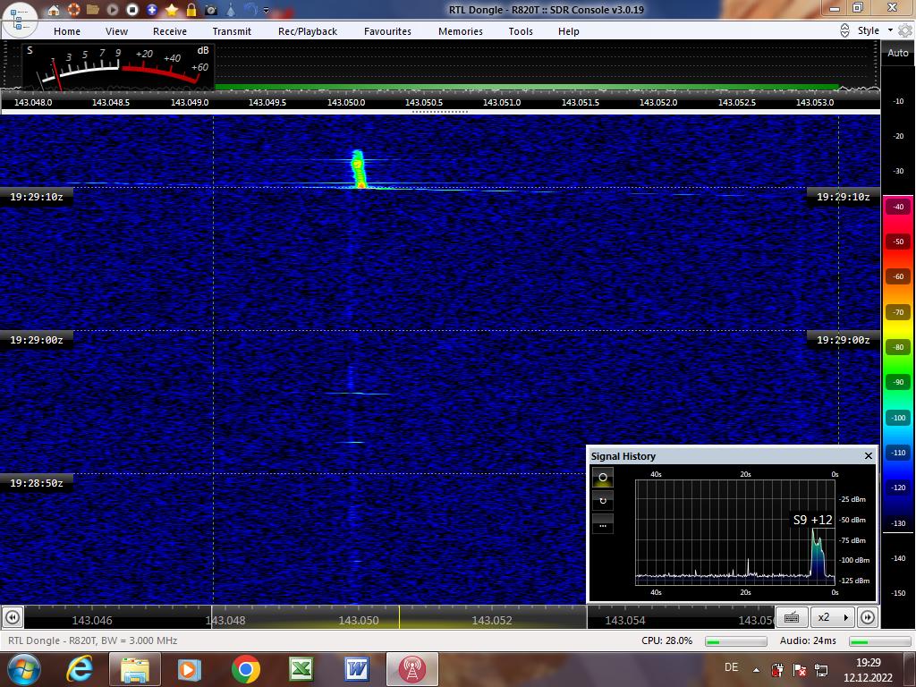

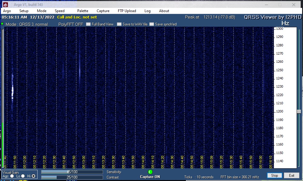

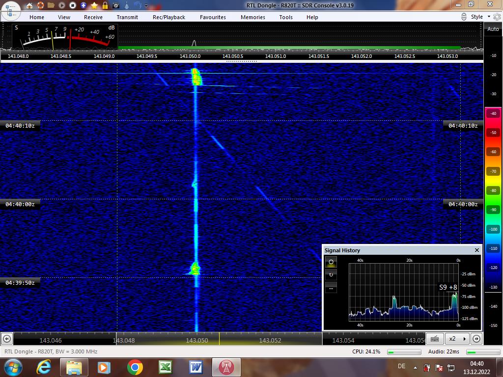

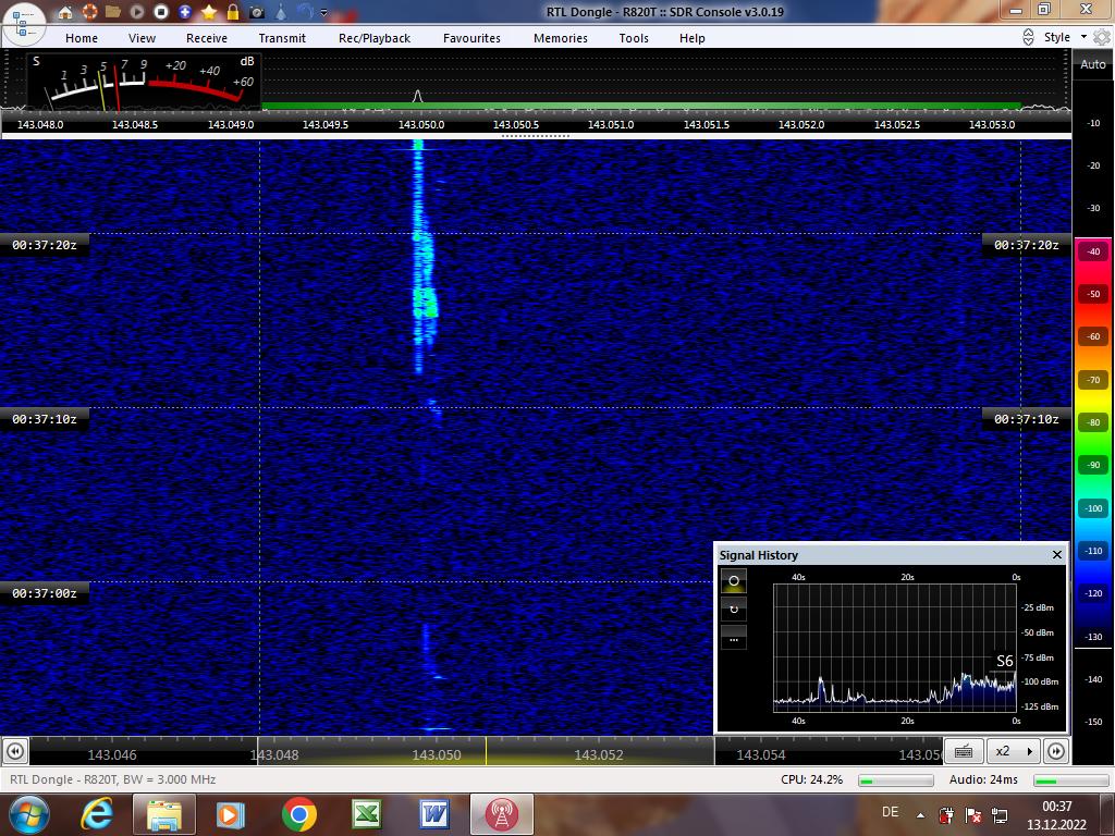

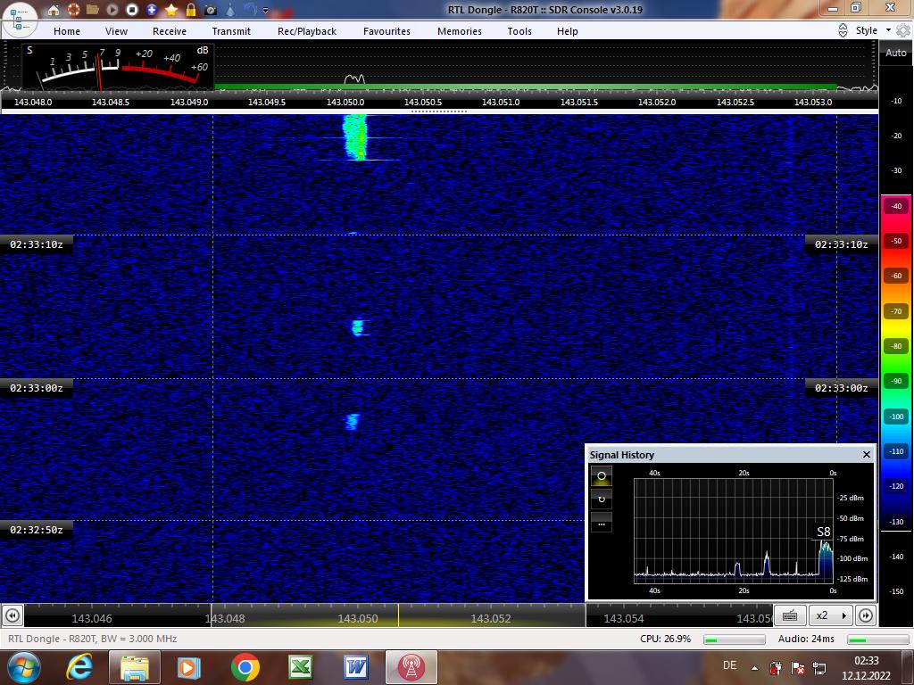

aber Hallo !
Durch welche Dreckwolke sind wir denn letzte Nacht geflogen ?
3 7 0 Ereignisse :love::love: zwischen -100 und -75 dB und 15 darüber.
Allerdings so richtig fette Kracher waren keine dabei.
Zwischen 19 und 21 Uhr UTC gestern Abend und heute Morgen ab 04 UTC
hat es richtig geballert.
Aber auch die Atmosphäre war gewaltig in Wallung Zwischen "NIx" und atemberaubend
starken Reflektionen des Radarsignals war alles vorhanden.

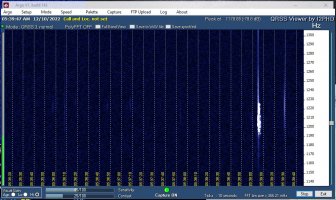

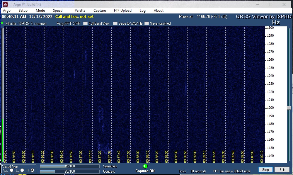

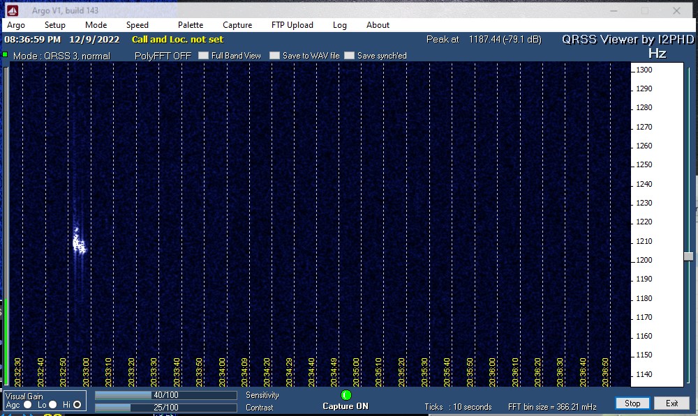

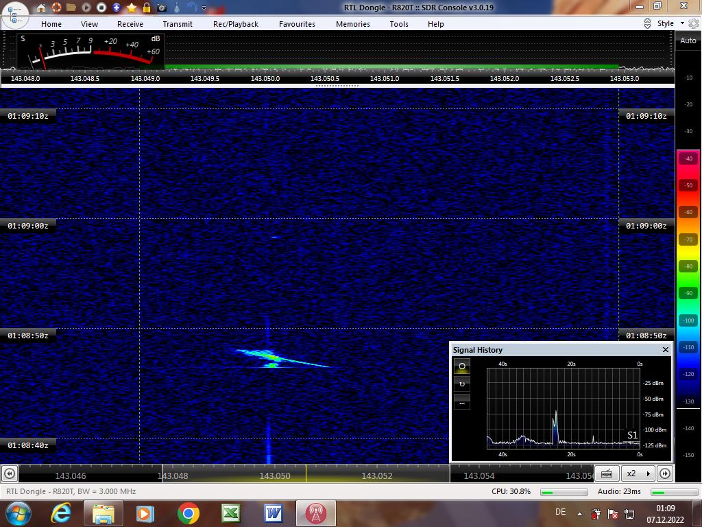

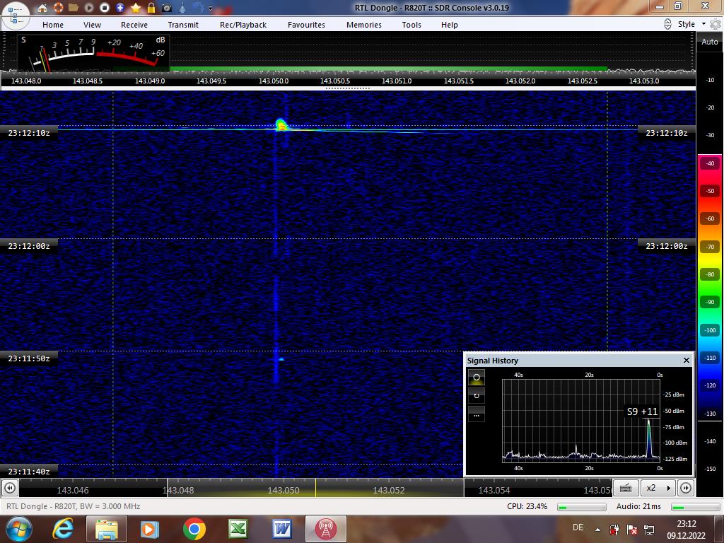

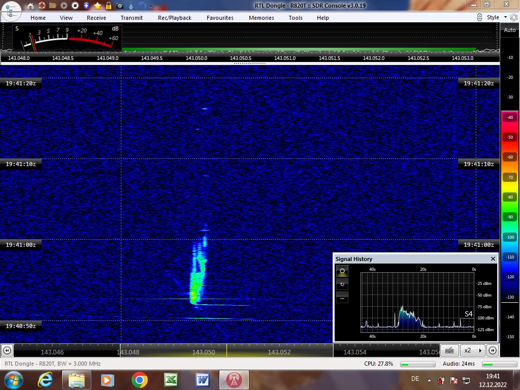

Hallali !
War eben gerade draußen (-8 Grad) und habe die Autoscheiben enteist.
So zwischen 07:10 - 07:12 MEZ (trage nie eine Uhr) ist ein fetter Bolide am Himmel
zerplatzt. Lange Leuchtspur und am Ende Zerfall in mehrer Einzelteile.
Kam aus NW in Richtung SO....durch die Geminiden - was für ein Zufall :LOL:.
Seit Langem mal wieder einen richtig fetten Verdampfer live gesehen.
LG Eberhard
