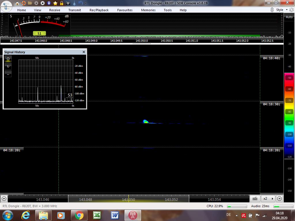

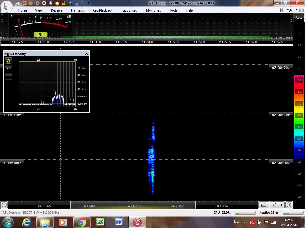

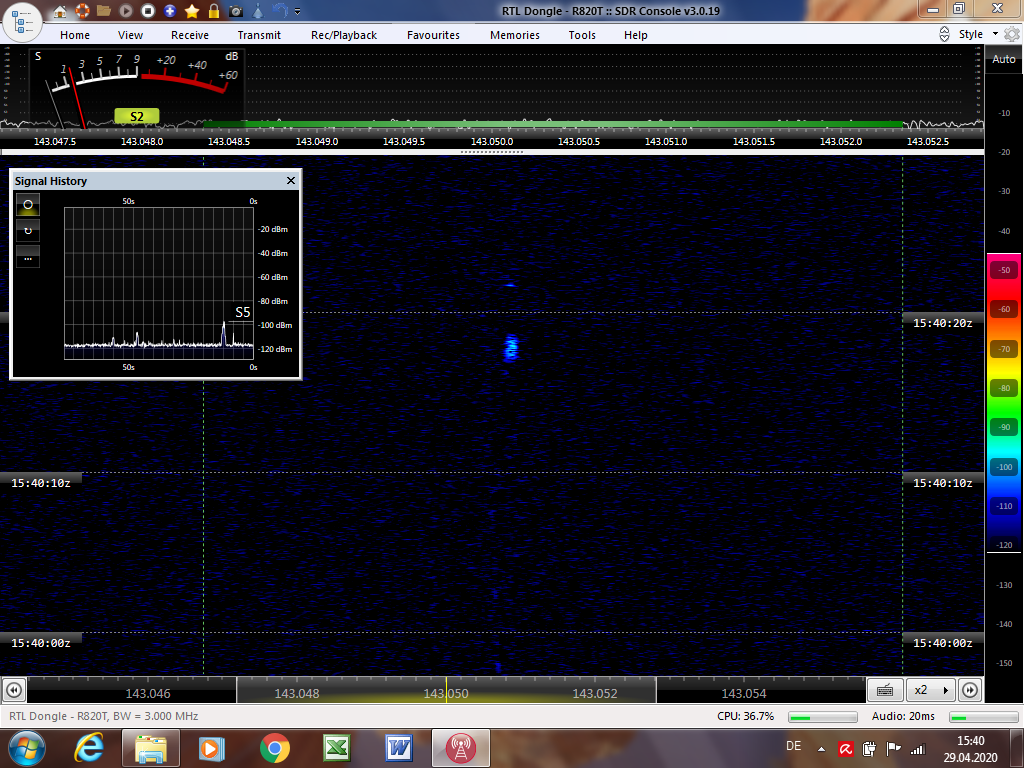

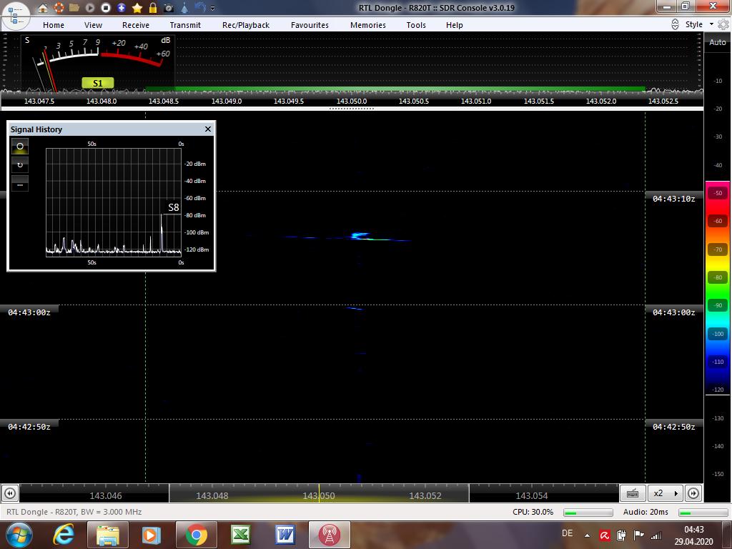

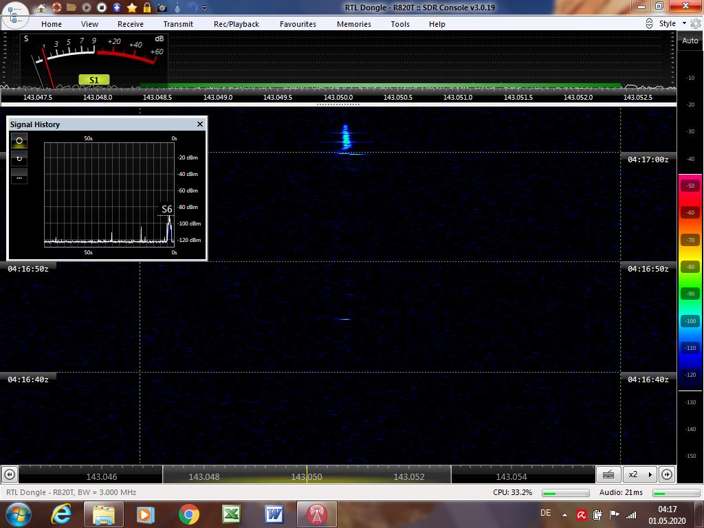

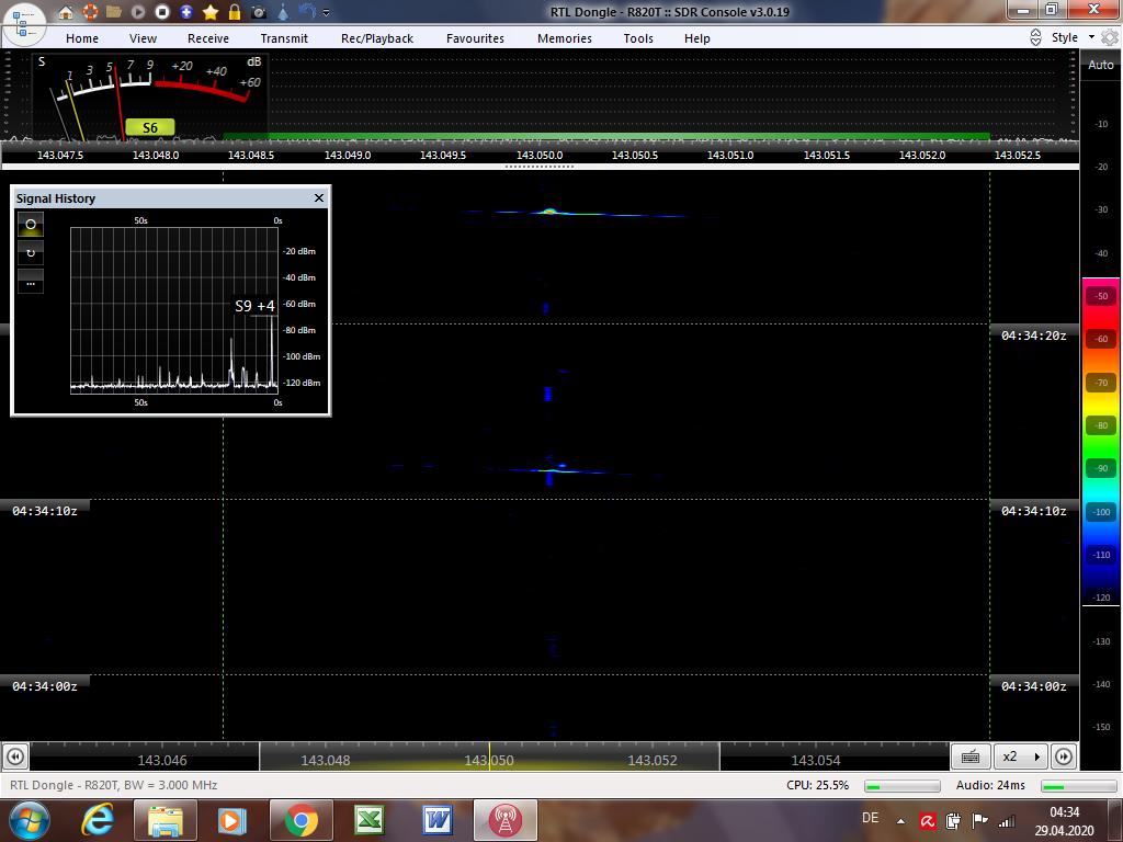

..so, von gestern 15 Uhr bis heute Morgen 7 Uhr MESZ:
Es war recht ruhig, nur 1 x um 02:00 UTC hat es geschnackelt, sonst kaum mittlere Ereignisse.
Aber wie gestern: Ab 04:00 UTC wieder verstärkte Zunahme von Einschlägen....
Beim letzten Bild 044317 UTC sieht man deutlich, dass starke Höhenwinde die Ionisationswolke abtreiben....
LG Eberhard

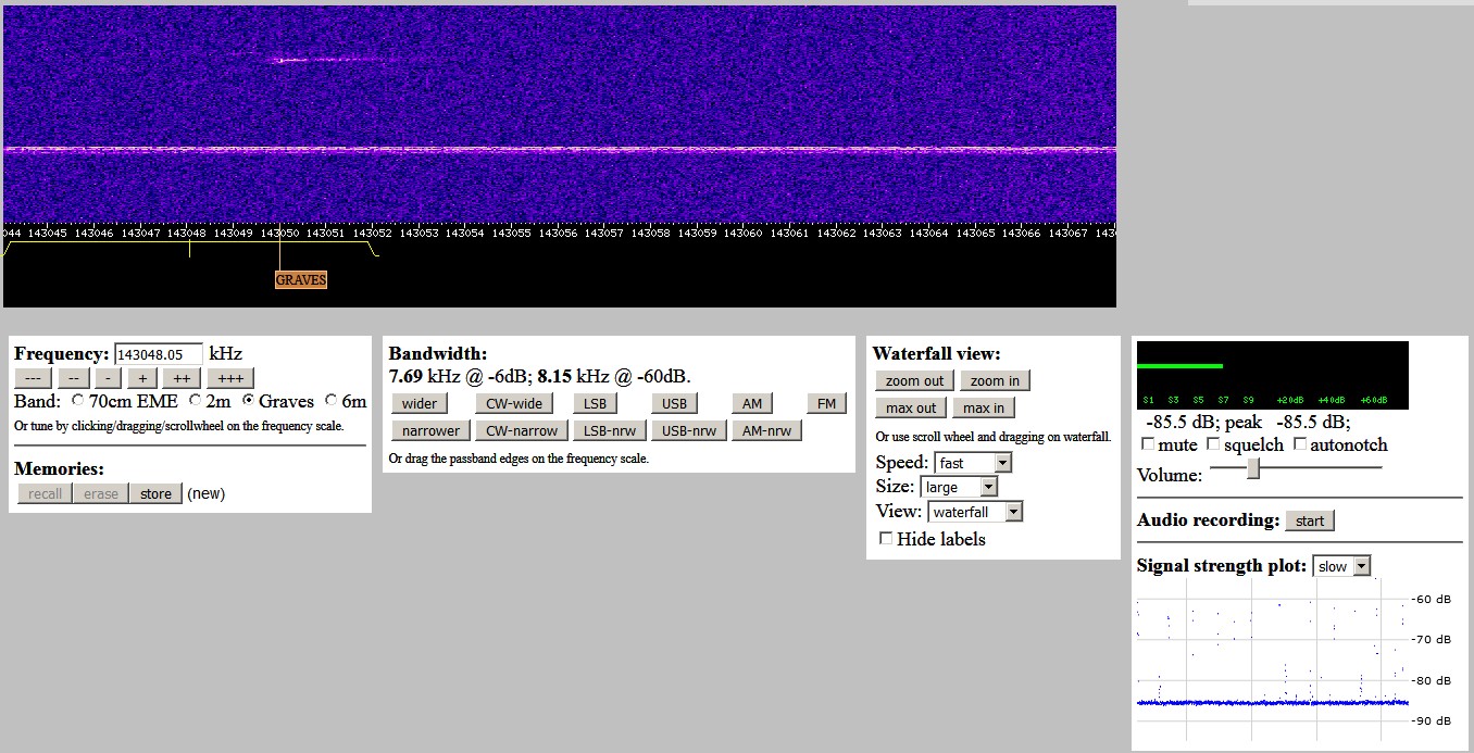

gerade reingekommen 14:42utc, mal wieder einer mit "Schmackes":
Ohnehin kommt viel rein seit heute morgen, klein aber oft mehrerere pro Minute, hat wohl jemand nen Sack Streusand da oben ausgekippt ?

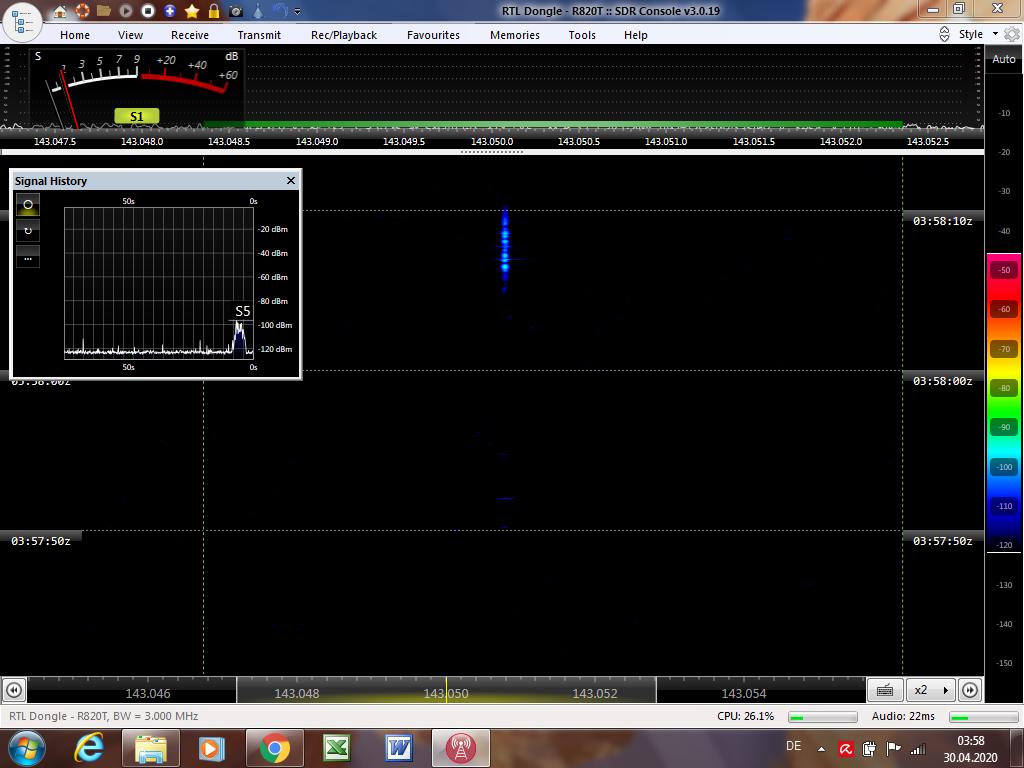

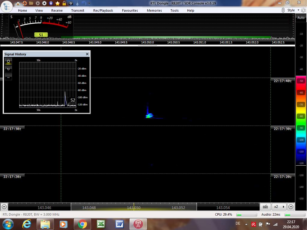

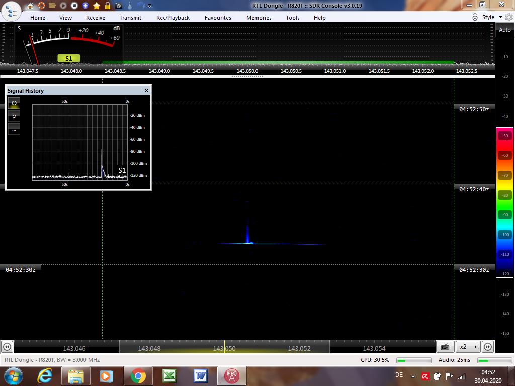

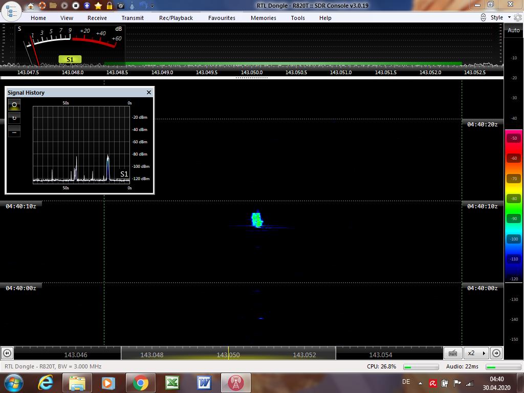

...so letzte Nacht...sehr ruhig....ab 01 UTC heute Morgen Zunahme der kleinen und mittleren Einschläge...aber auch phasenweise nichts...einziger Kracher um 04:40.....
LG Eberhard

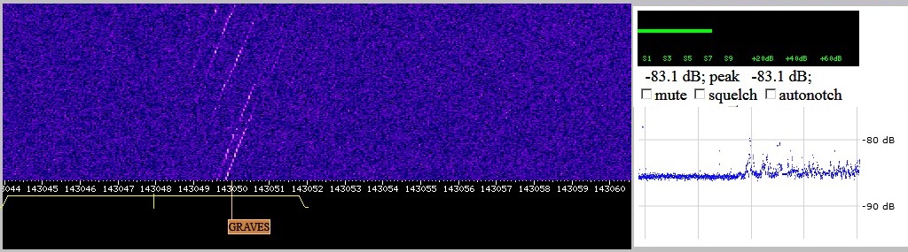

Mehr komisches Zeug:
16:04: Himmel oszilliert nach Stimulus durch ein Meteörchen? :
Den Anhang 133513 betrachten
das hörte sich an wie eine Gänse-Flugschule beim Exerzieren (Leitgans quäkt Kommandes, die Jungschar dahinter quäkt dagegen an, jugendlicher Trotz halt, aber genauso klang es)
Ha! Errrwischt!!!
Es ist tatsächlich Sprechfunk und keine Gänseflugschule. Hab auf FM umgestellt und identifizierte Niederländische Wortfetzen, die Ausschläge sind offenbar Oberwellen oder Spiegelfrequenzen des Ursprungssignals. Aha. Mal kukn, ob ich die Quelle noch finde, ich guck ja eigtl rel. schmalbandig auf GRAVES. Und nebenher natürlich, deswegen habsch die Lautstärke offen, sonst bekomme ich es ja nicht mit ;)

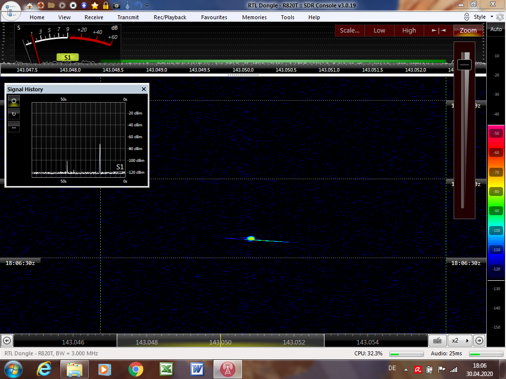

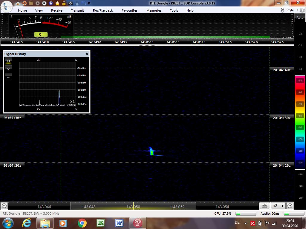

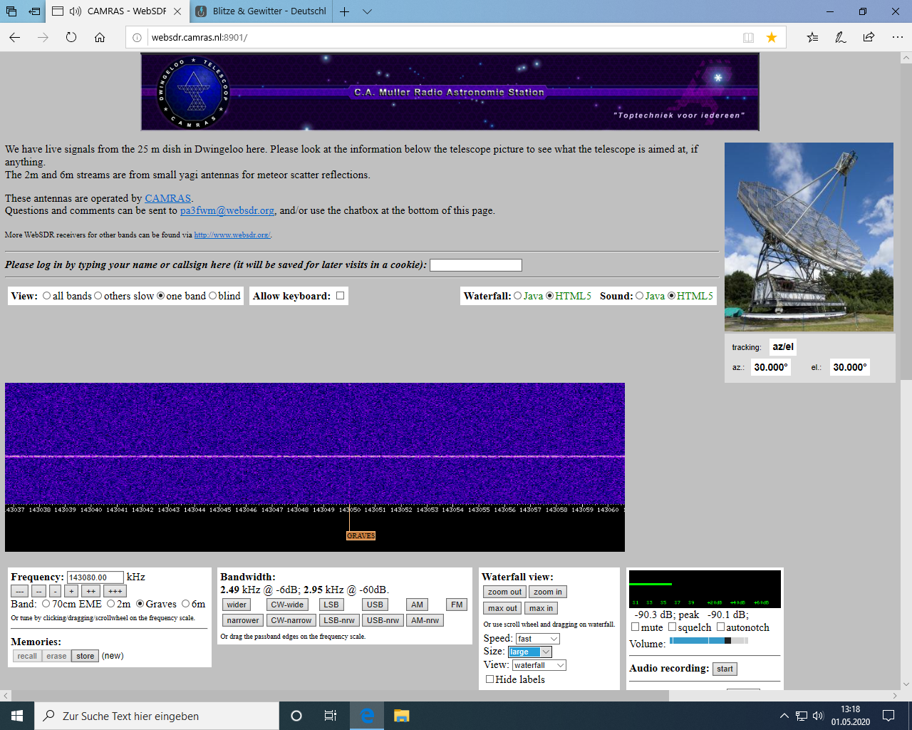

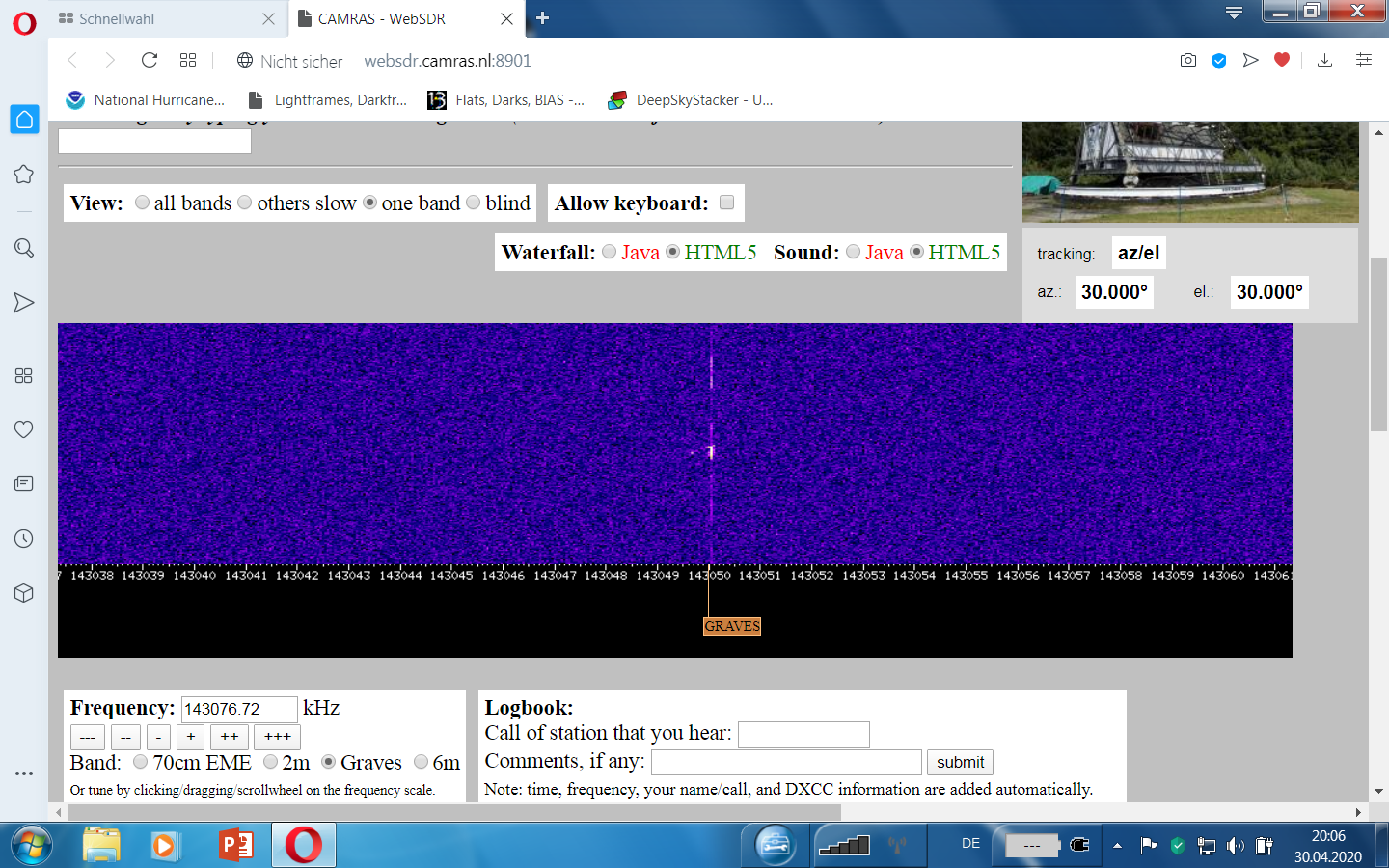

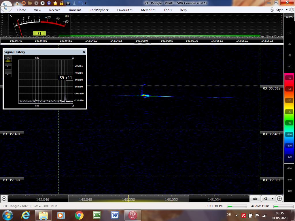

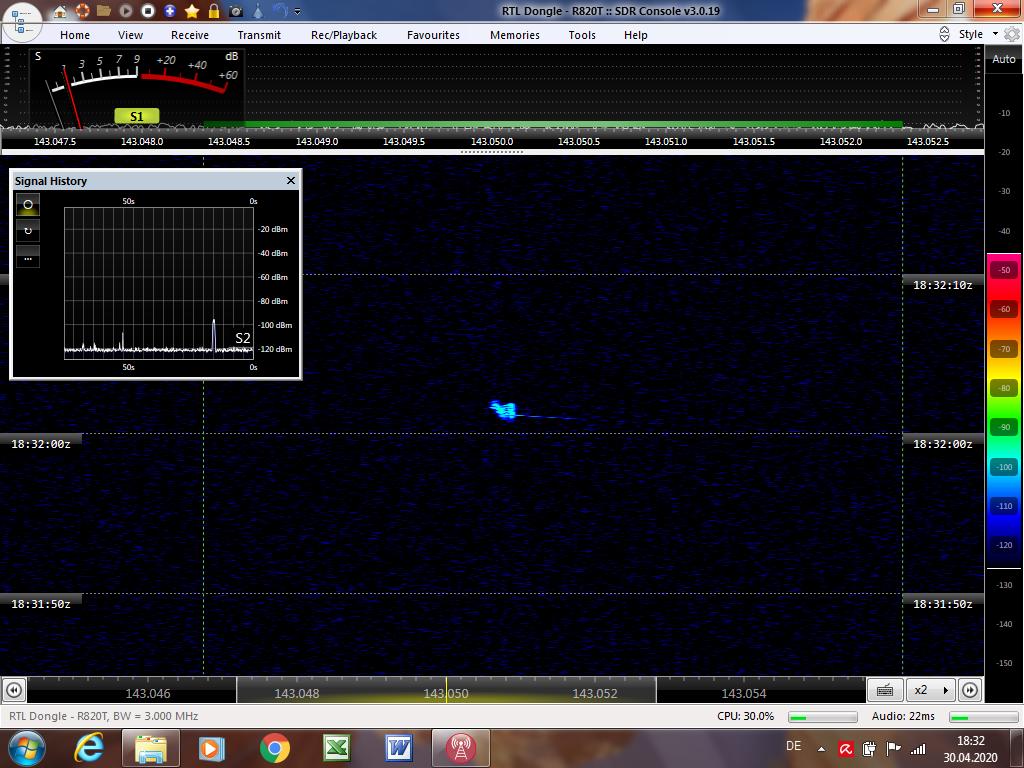

Abend allerseits,
sitze gerade vor 2 Bildschirmen...1 x "Holland CAMRAS" und 1 x meine Anlage....da hats auf beiden Bildschirmen geklingelt....
Hier meine Anlage....
...letzte Nacht war wieder viel los....viele mittlere Einschläge...aber kein großer Kracher....
...um 03:35 UTC mit S 9 + 11dB der bisher heftigste Einschlag....
Frohen Feiertag…. LG Eberhard

boah, kaum ist die Kiste an, rappelts den ganzen morgen schon, lauter kleine Krümel, nix fettes. Also die Ansicht mal auf breitbandig gestellt, um den Ursprung der oben erwähnten "Querschläger" evtl zu erhaschen, da war nämlich wieder eins dabei.
Ansonsten nur "zisch", "zosch" und kleine "Pfifferlinge"... bis gerade eben! Da kam jener Vertreter, diesmal als "Weitfeldaufnahme" ? :
09:30 UTC, immerhin 10sek lang auf den Klingelknopf ?gedrückt, das Ding ?

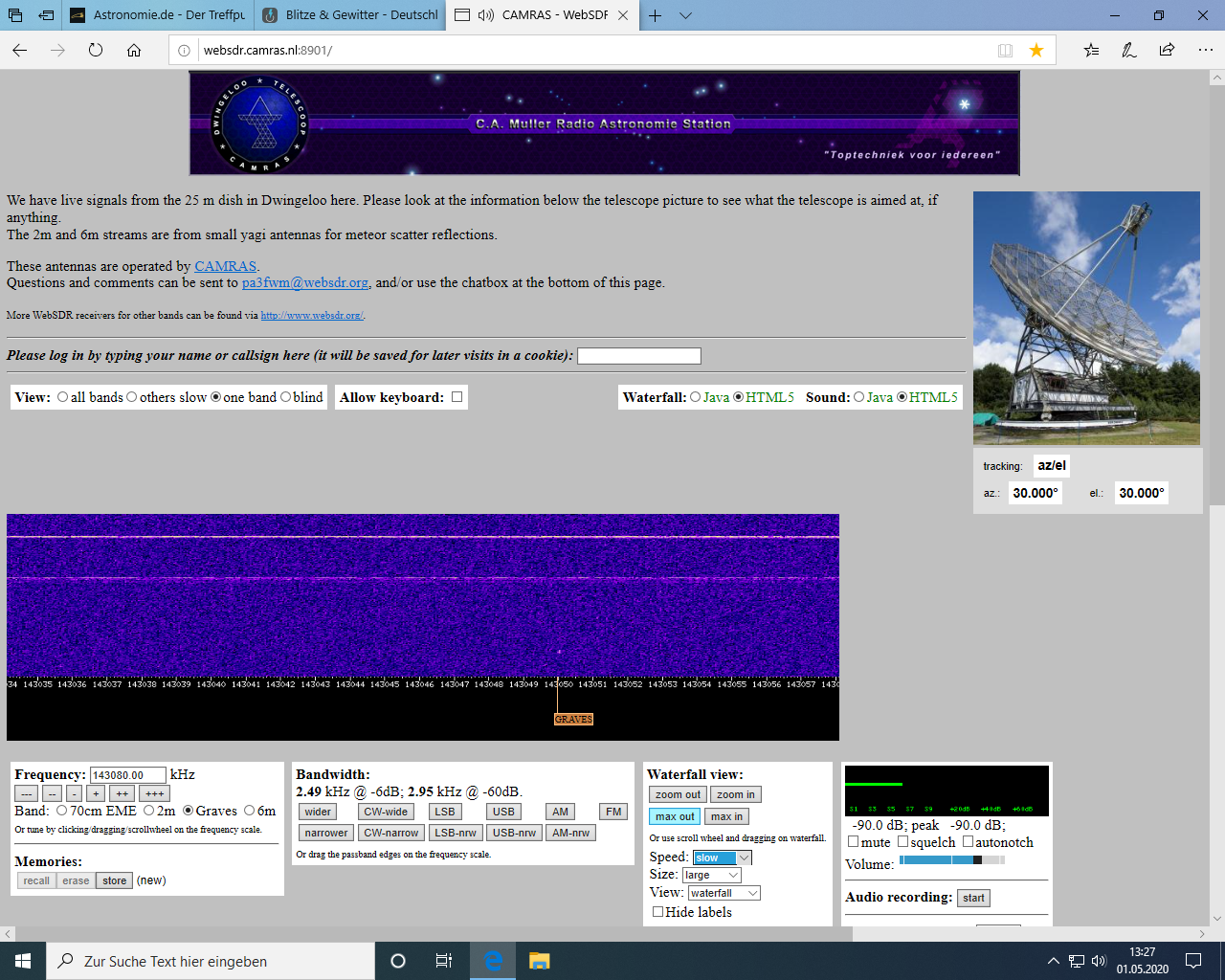

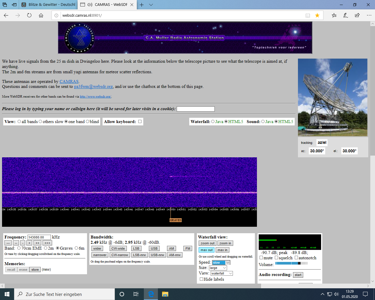

Meteörchen mit Blitz (Gewitter) - ein Blick auf Blitzortung.org bestätigt: aha, Gewitterbildung über Holland:
Das Gewitter ist im Aufbau und die Blitzfrequenz als auch die Blitzintensität nehmen scheins zu...
jau, den hab ich auch :) schau mal unten rechts das S-Meter mit Aufzeichnung... die Blitzfrequenz... ui!

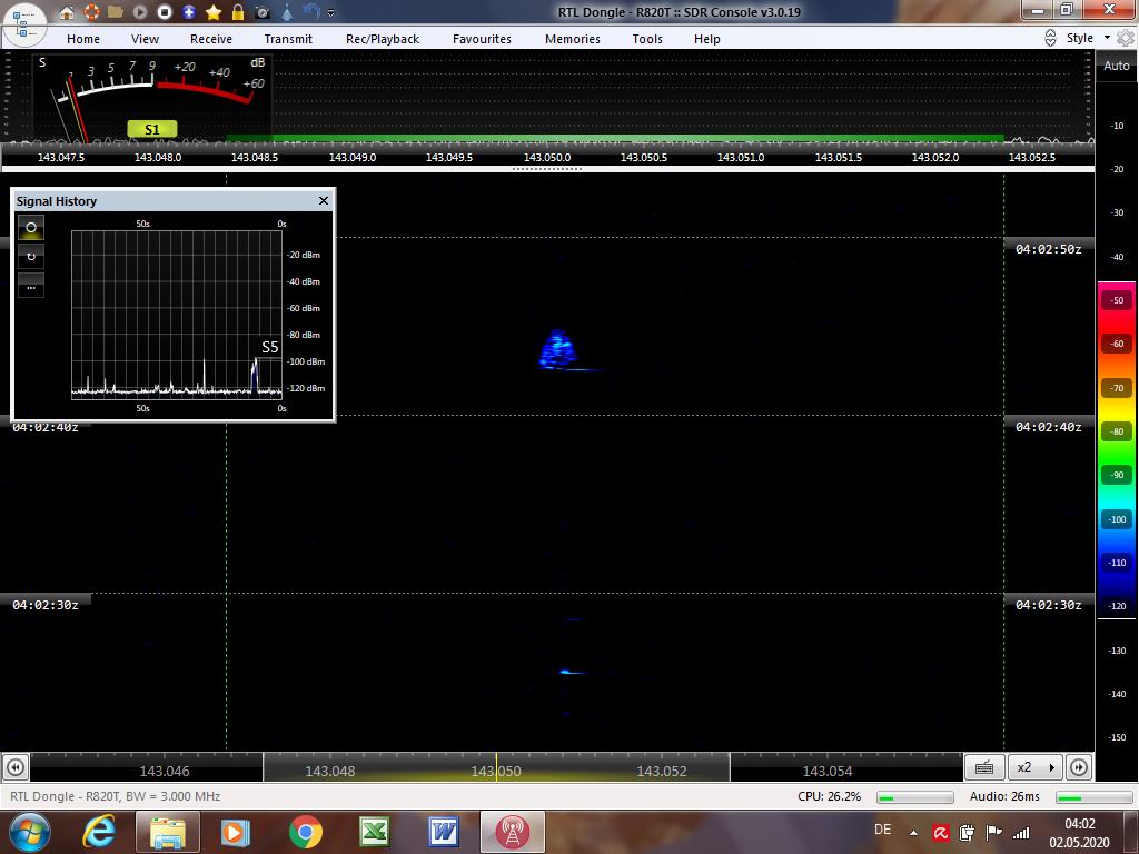

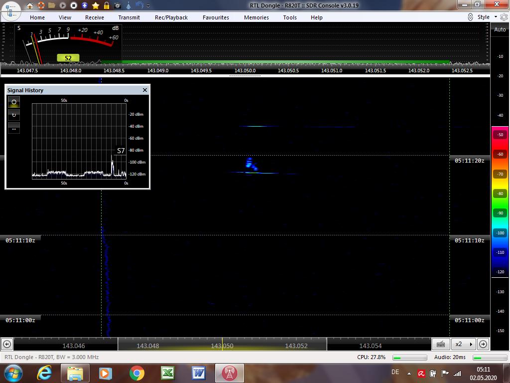

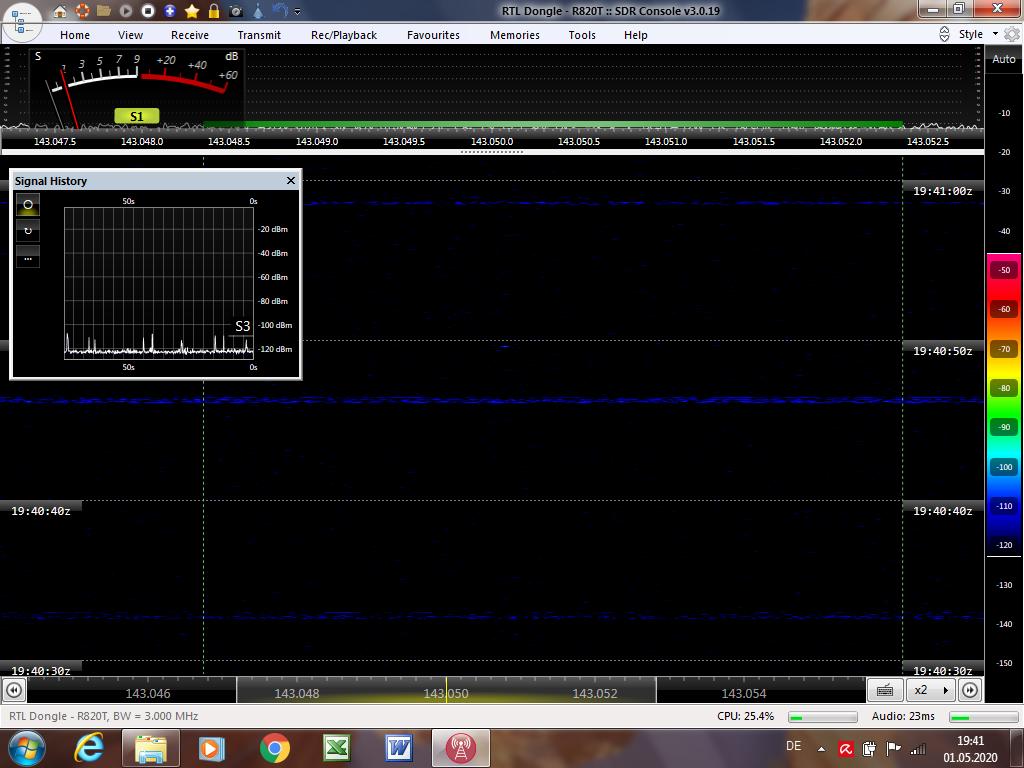

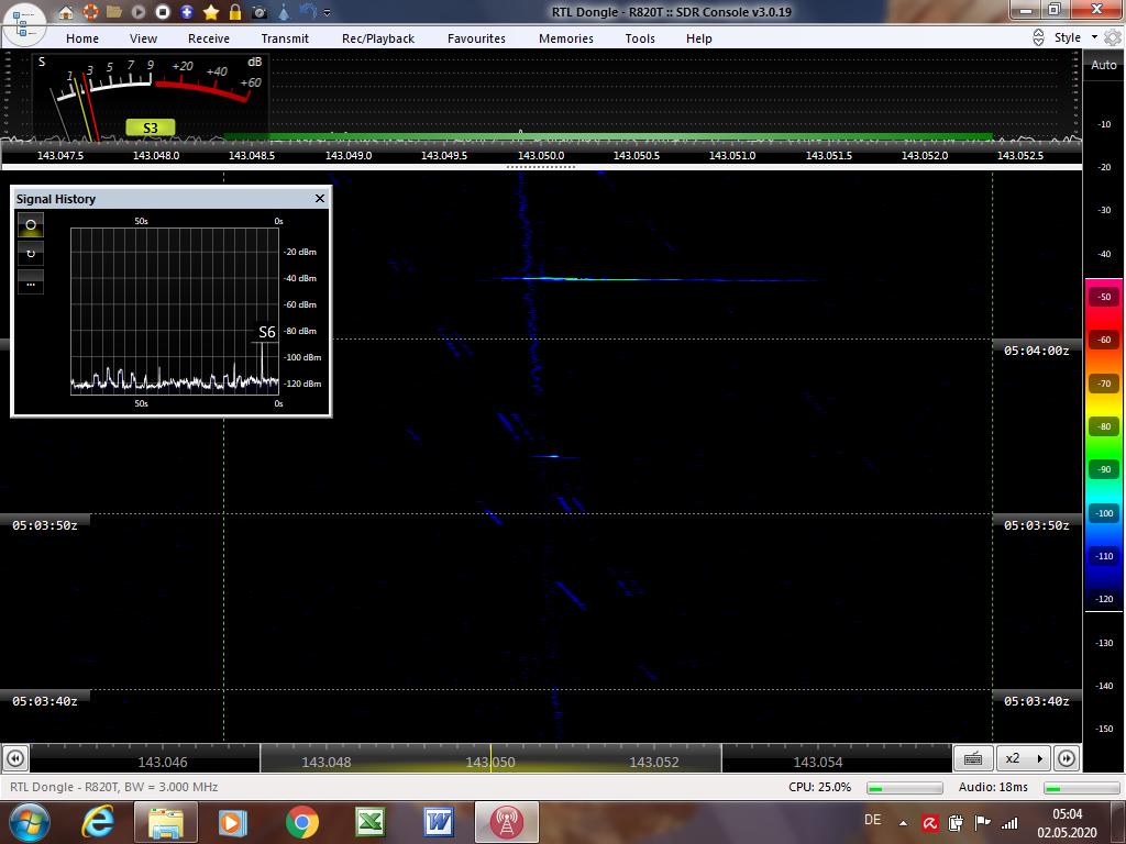

...uiuiui….letzte Nacht war ganz viel los...jede Menge mittlere Einschläge...und auch einige größere....ich hatte echte Probleme, aus der Vielzahl die Schönsten auszuwählen....um 05:04 UTC Blechbüchsen mit Einschlag...Gewitter hatten wir gestern Abend auch, siehe erstes Bild....
LG Eberhard

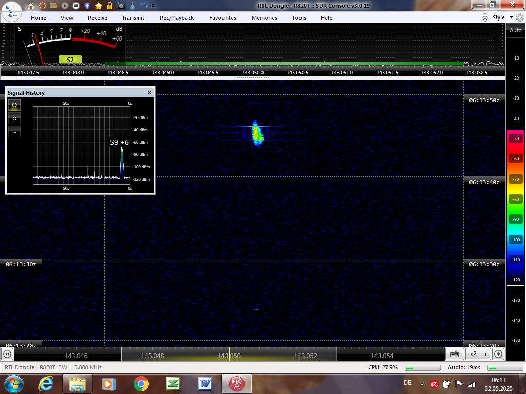

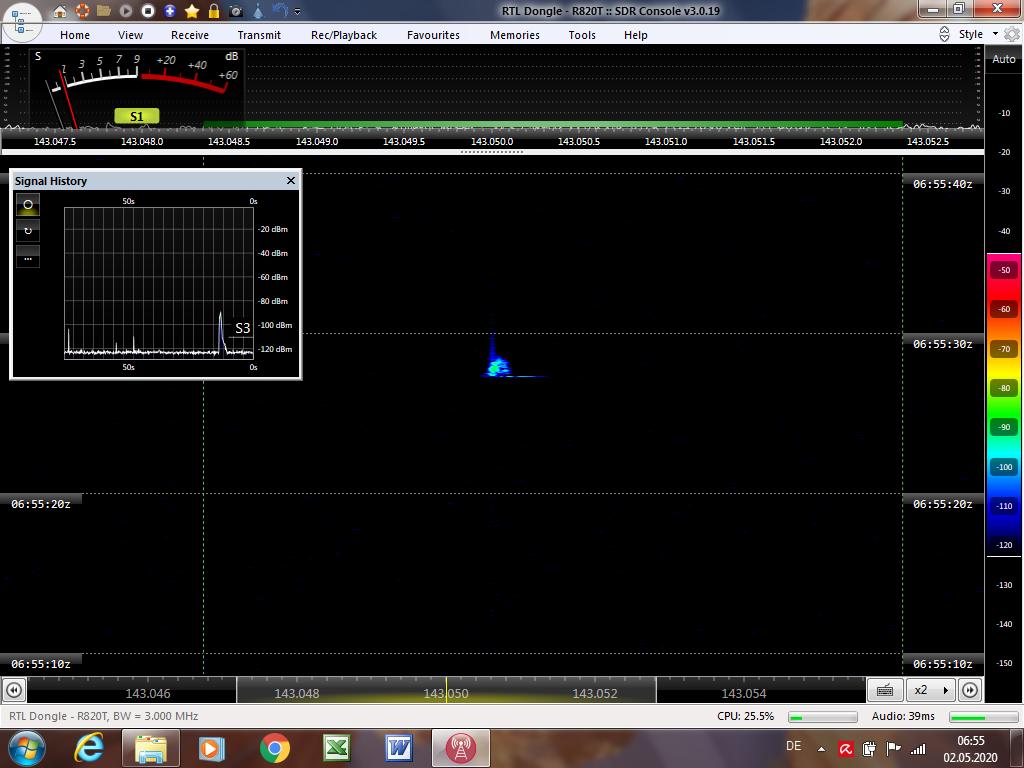

...hier der Rest von heute Morgen.....ruuuums !....

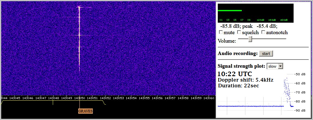

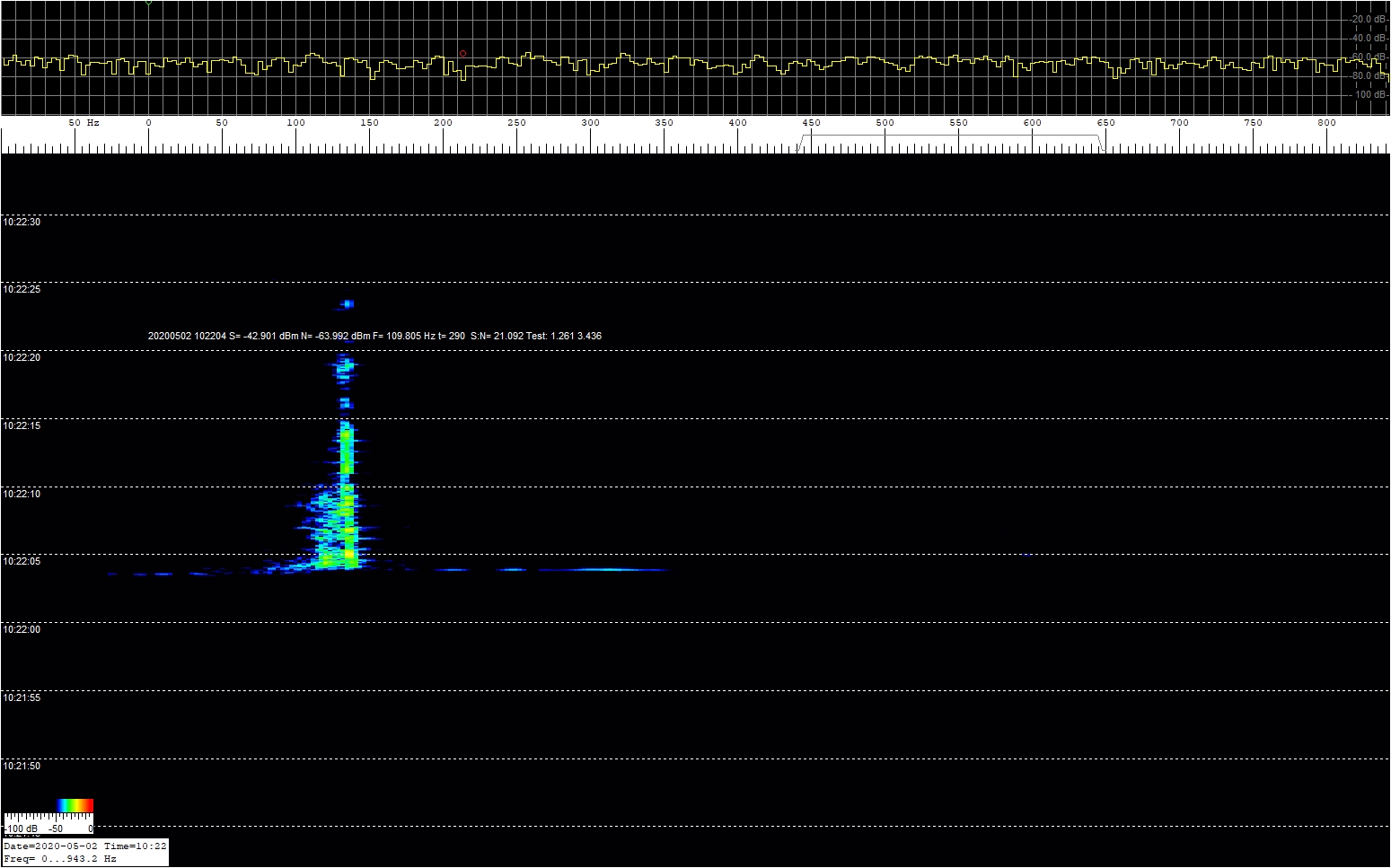

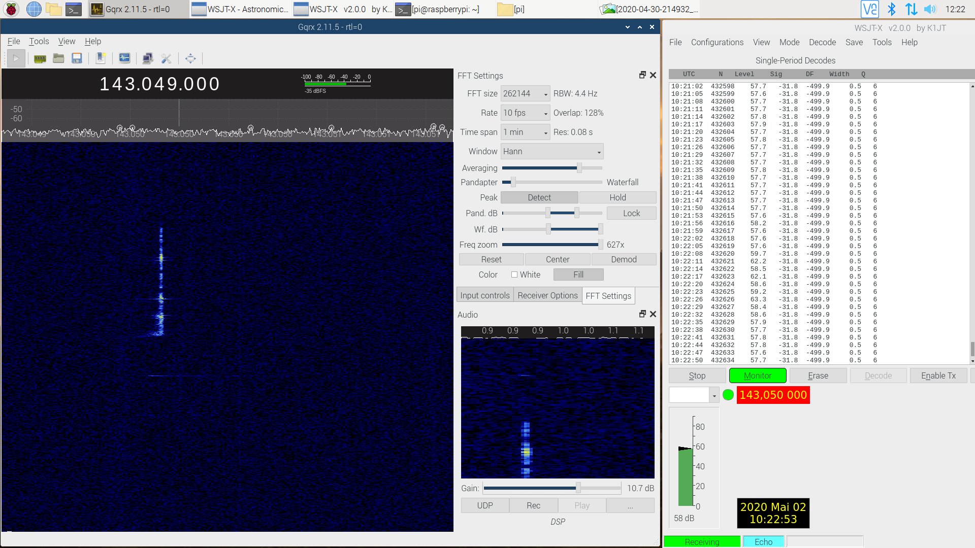

es schrammelt ganz schön bisweilen heut morgen.... kochte gerade nochn Kaffee und dann trööötetetete es heftig ausm Lautsprecher.... "Kaaawennnnnz!" :oops:
Darf ich vorstellen "Él Capitán":
:cool: Dopplershift: 5,4kHz :cool: Dauer: 22sec! :cool:
So, jetzt endlich Kaffee... :coffee:
Grüße Okke

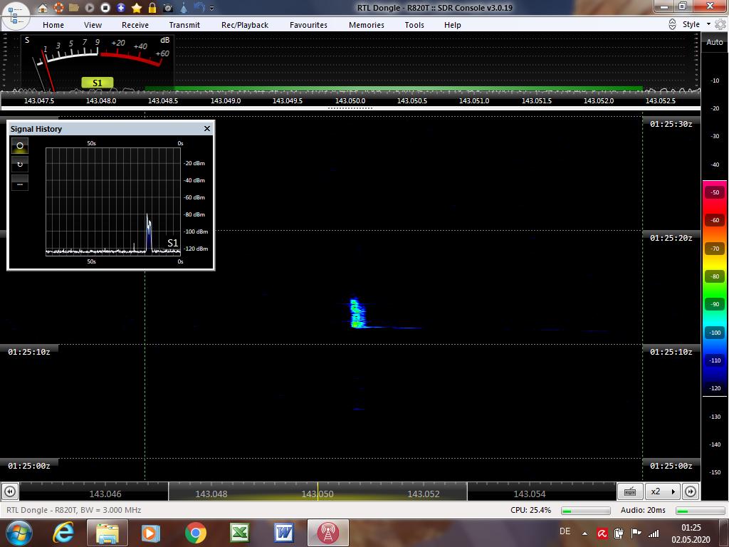

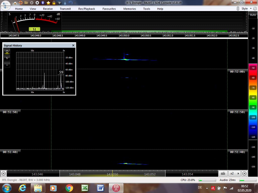

….Moin....

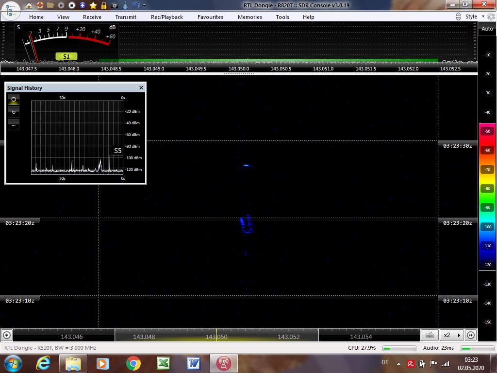

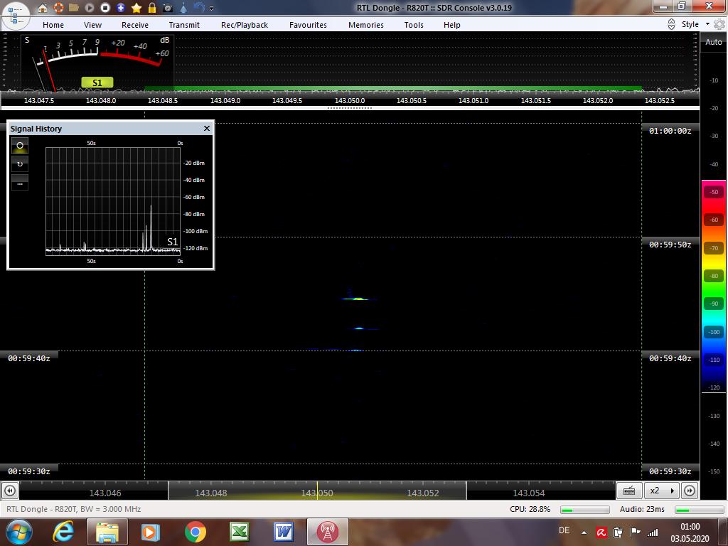

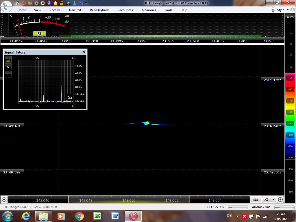

...letzte Nacht wars recht ruhig....wenig Kleinkram, überschaubare Anzahl an mittleren und nur zwei größere Einschläge....
01:00 UTC ein "Dreier Böllerchen".....um 06:19 UTC ein 20 sek.-Raucher...
Schönen Sonndaach…. LG Eberhard

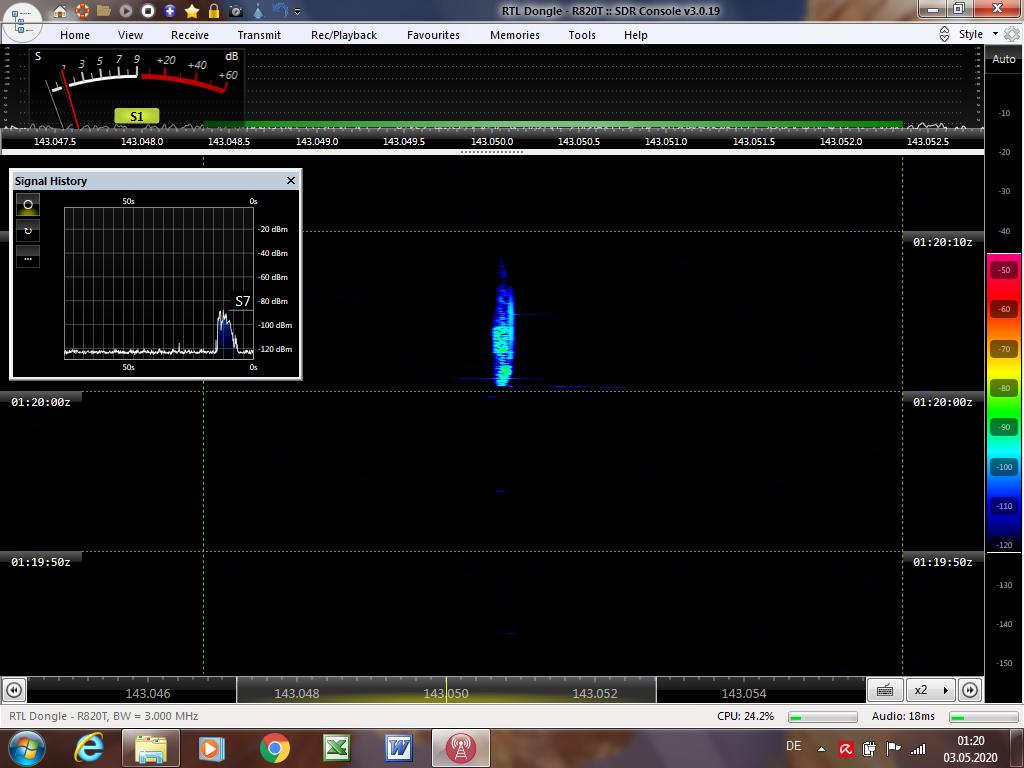

...sorry, das 3. Bild ist falsch....der erste dicke Knaller war um o1:20 UTC....

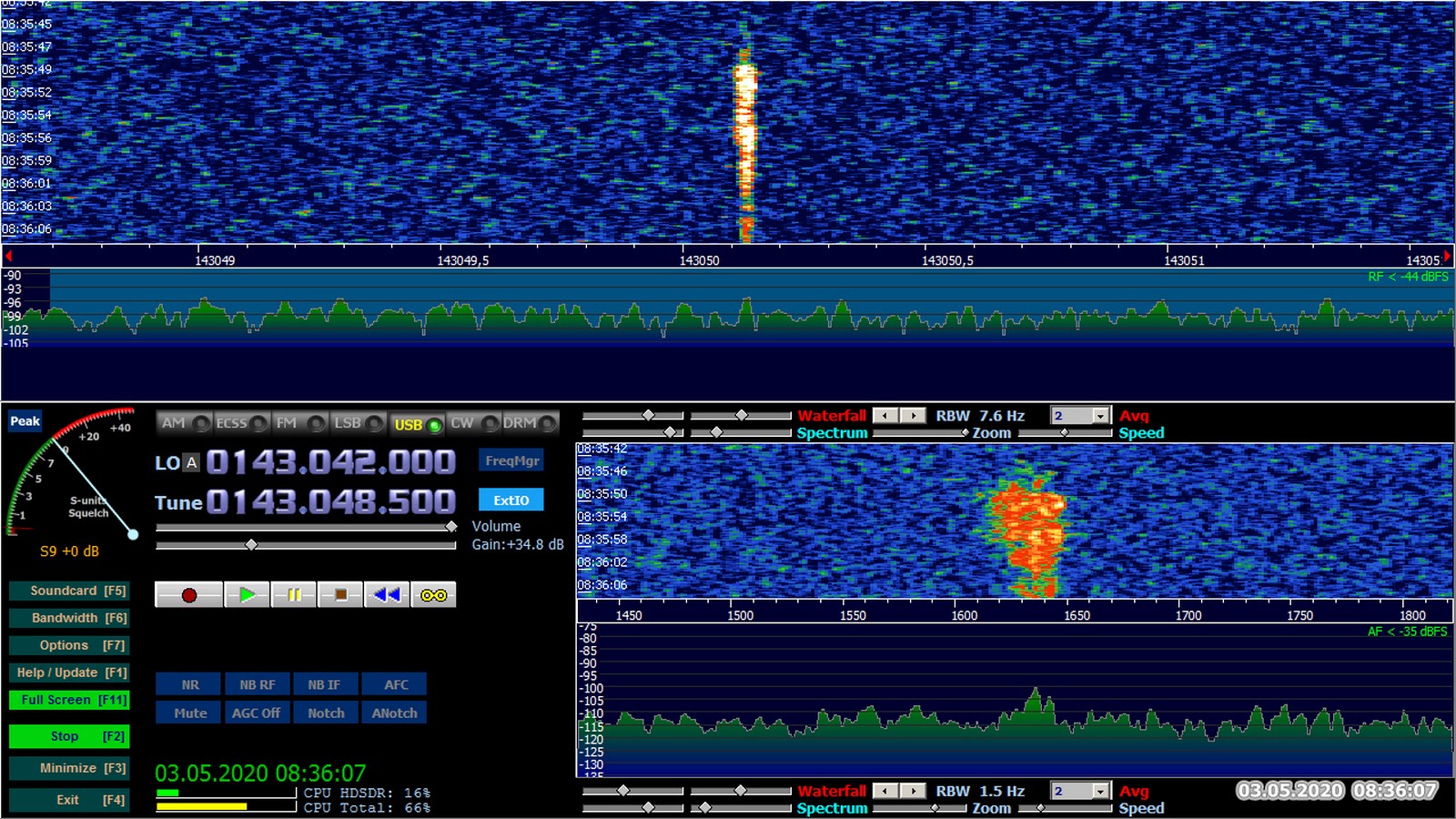

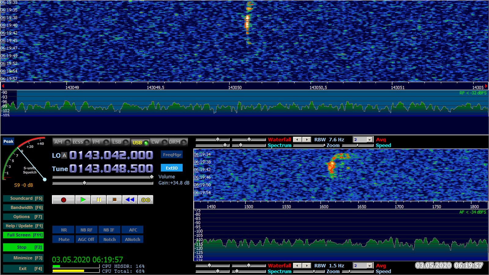

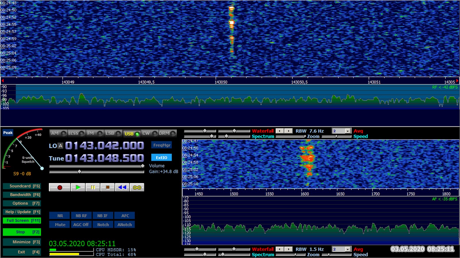

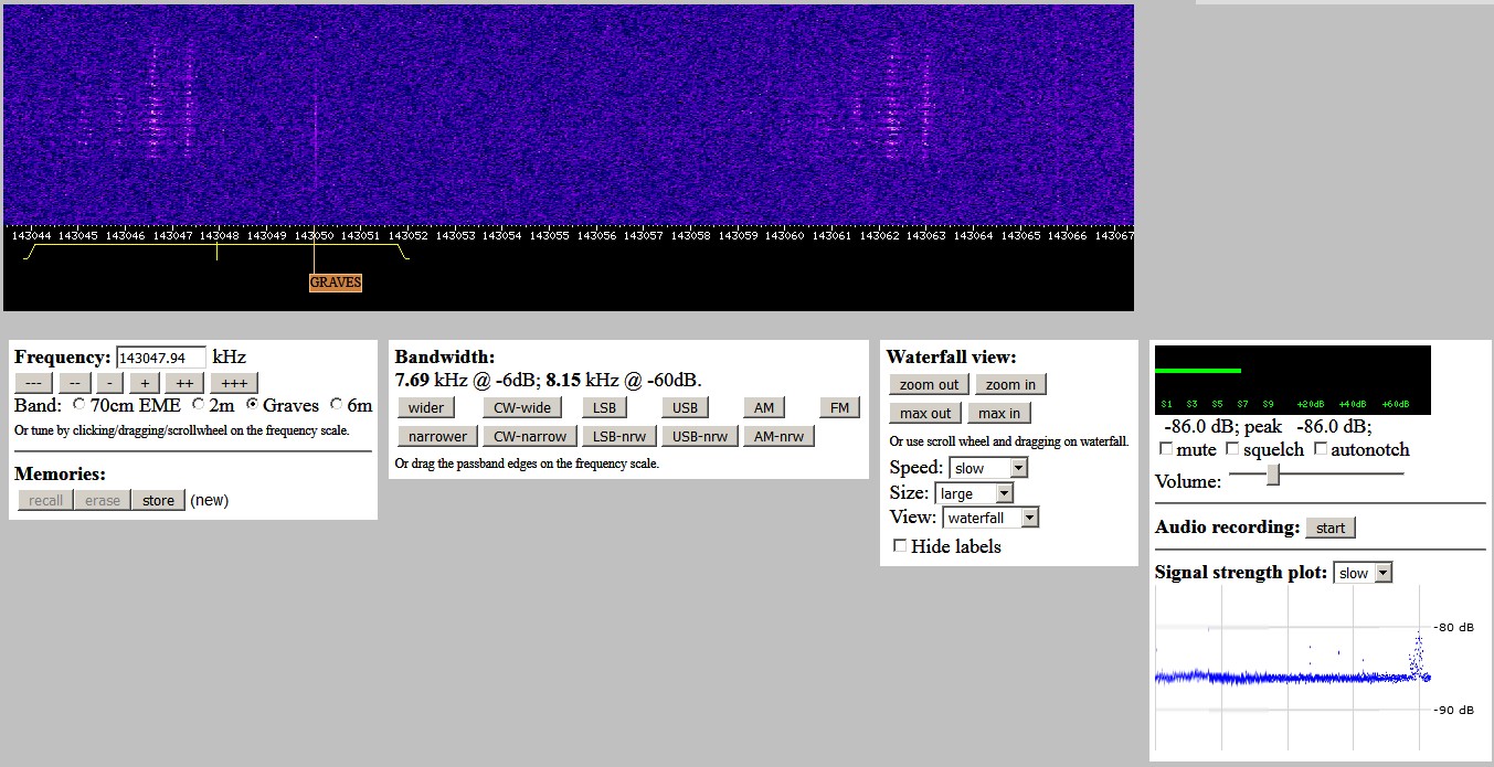

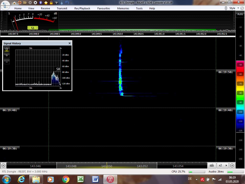

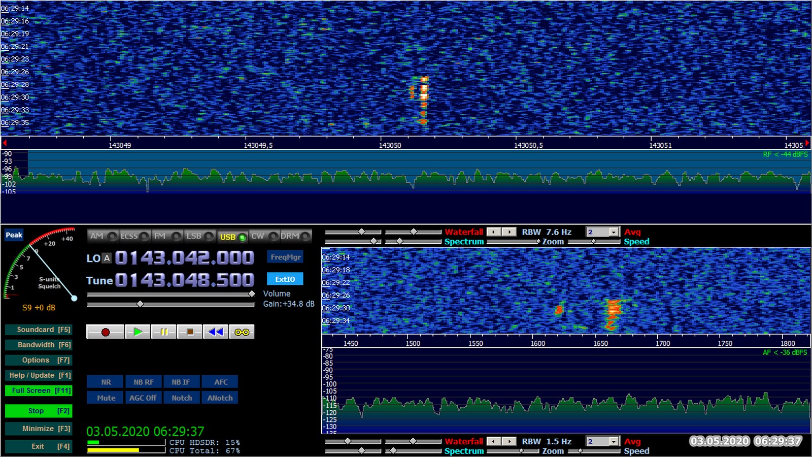

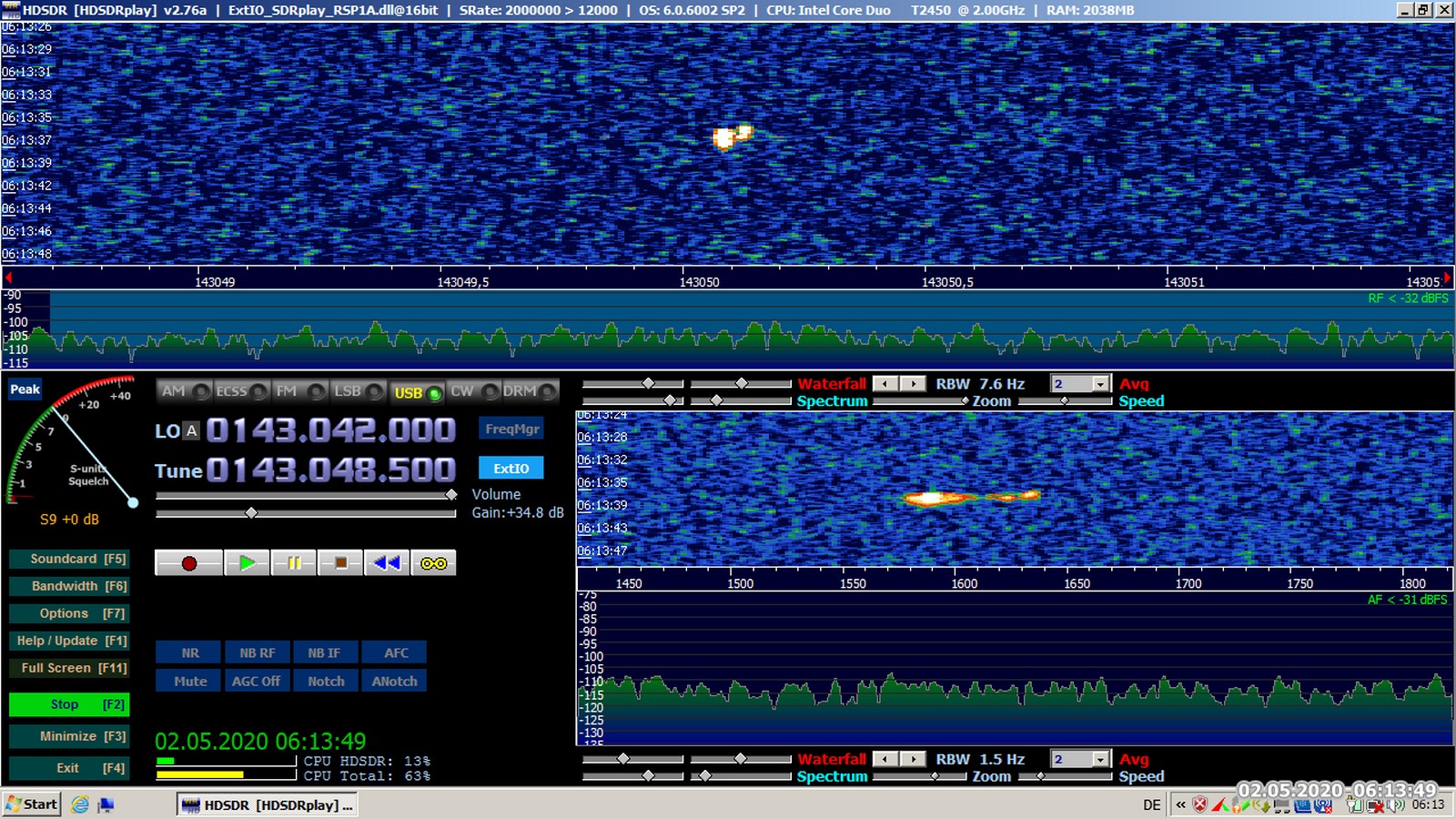

ich bin mit der Ausbeute heute bisher mehr als zufrieden. Wieder einige Parallelsichtungen dabei:

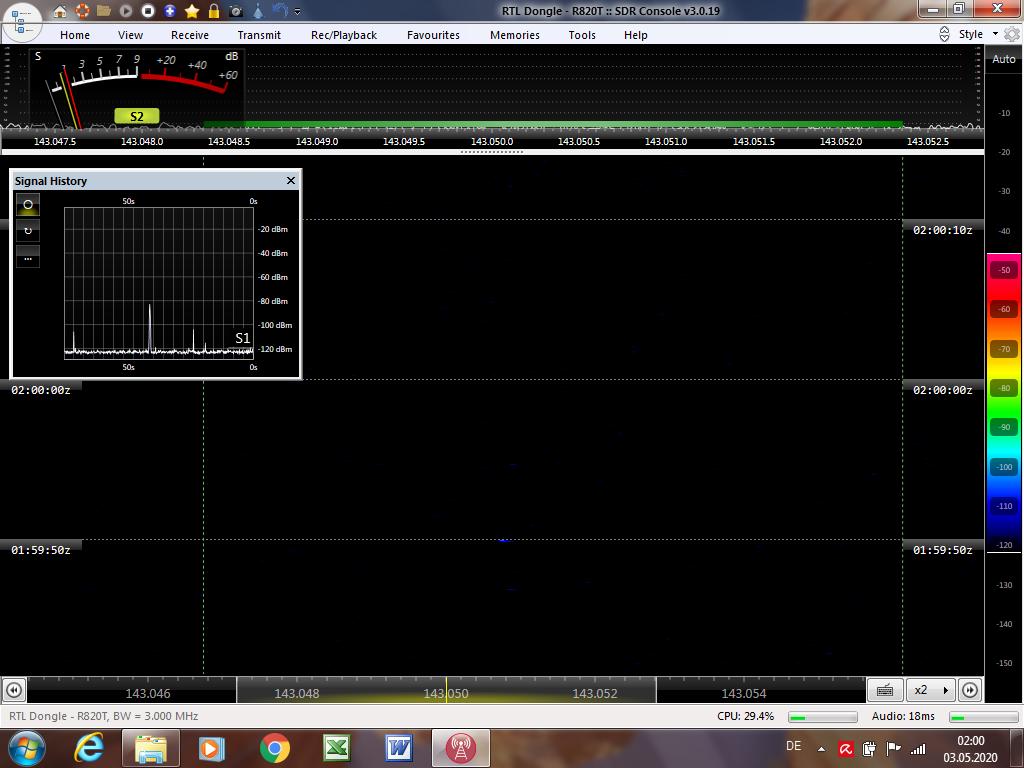

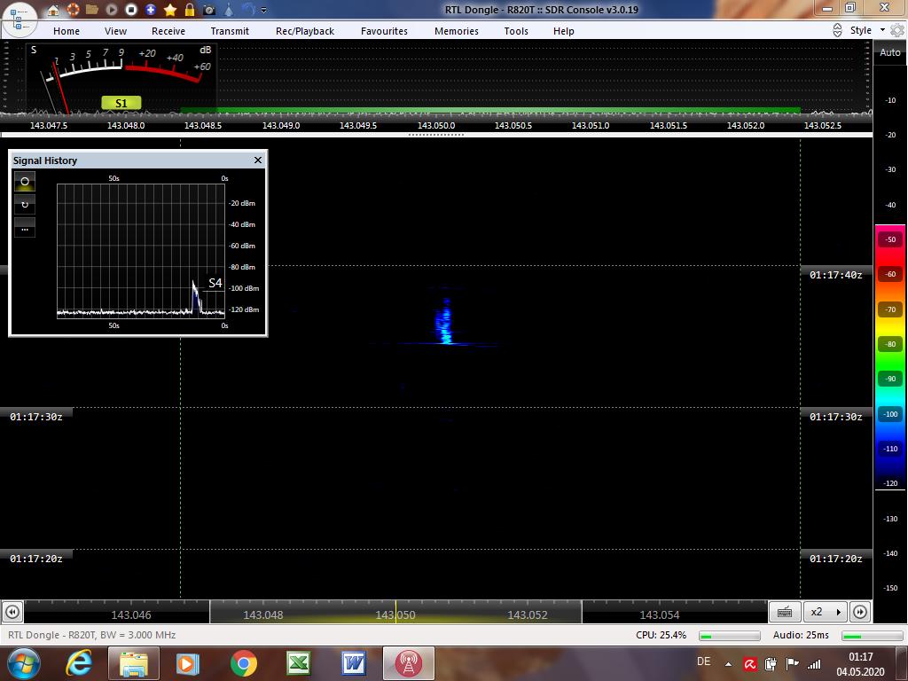

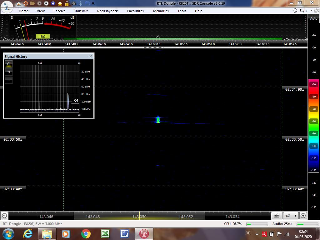

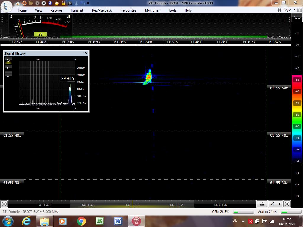

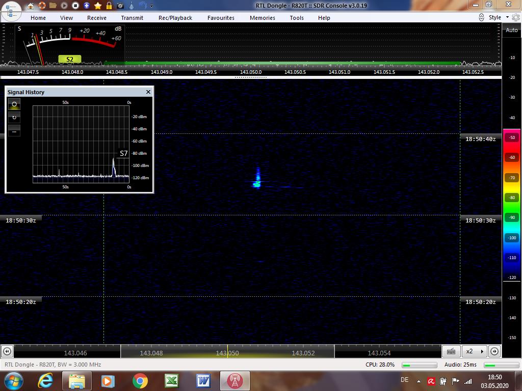

...letzte Nacht viele mittlere Einschläge...und auch ein paar größere Knaller.
Mit S 9 + 15 dB Rekord um 01:55 UTC
Meine Einteilung:
zw. -120 und - 100 dBm = klein
zw. -100 und - 80 = mittel
ab - 80 dBm und "aufwärts" = groß
LG Eberhard

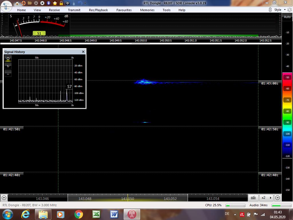

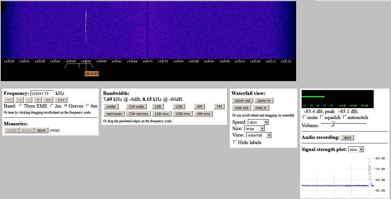

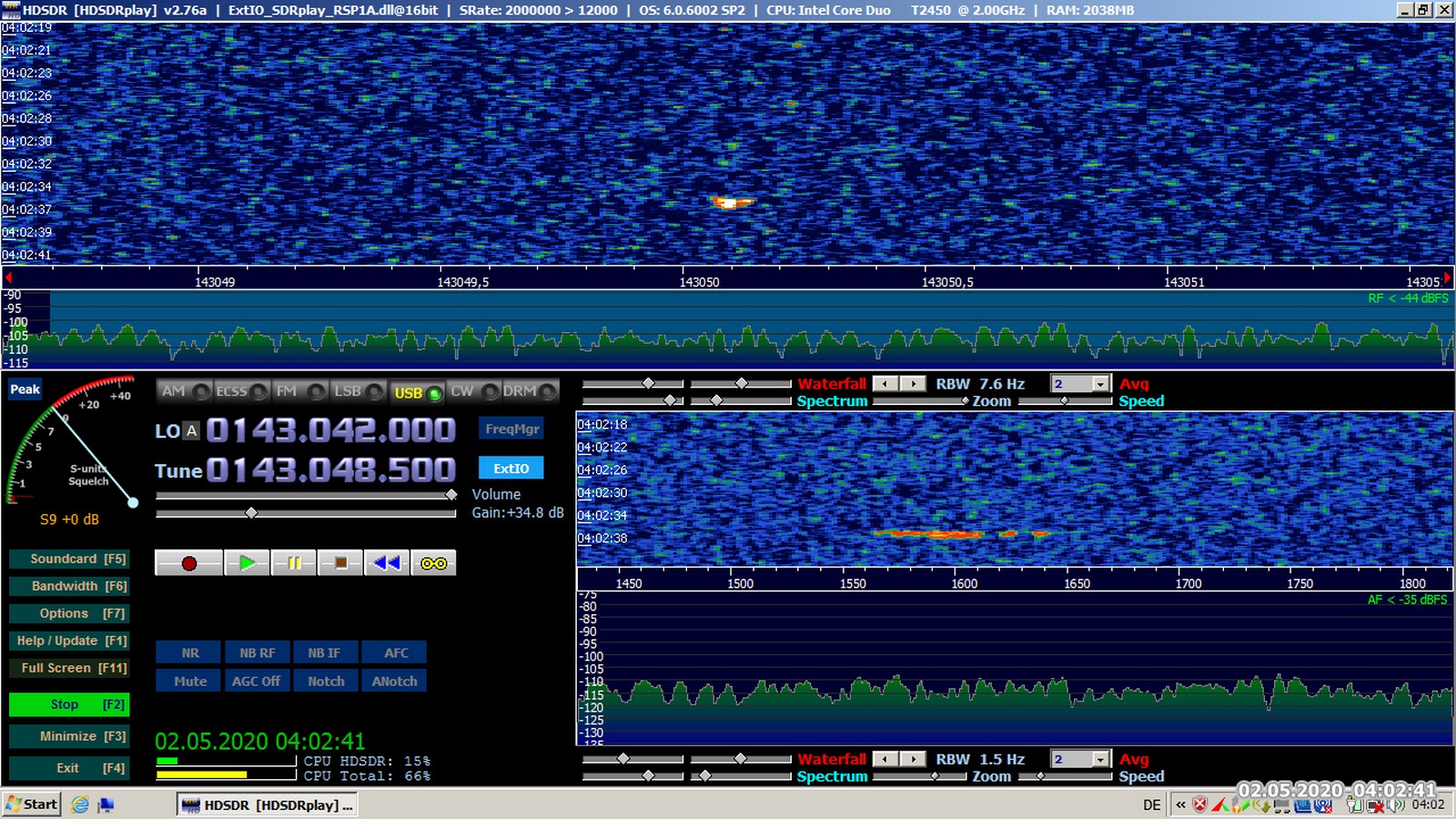

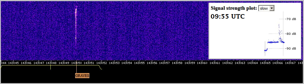

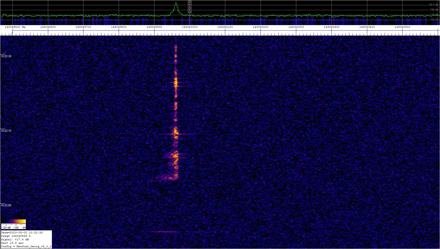

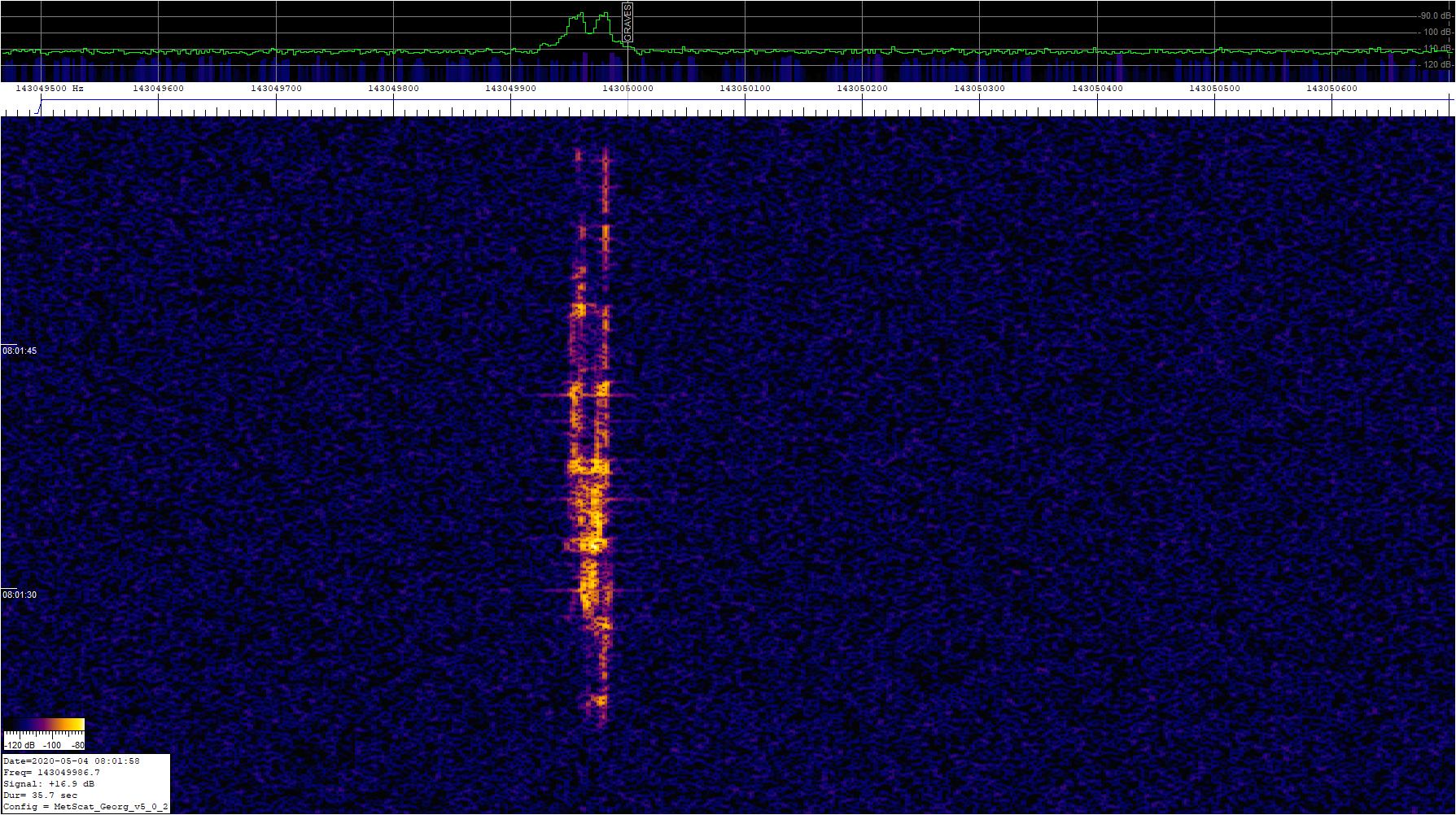

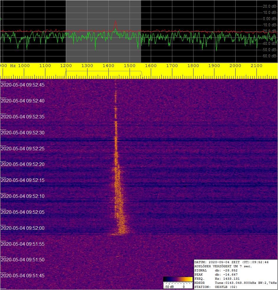

Tag zusammen,
heute Morgen war richtig was los. Ich hatte 05:00 und 09:00 UTC 8 Ereignisse über 3 Sekunden. In der Stunde von 08:00-09:00 UTC waren es insgesamt 41 "Treffer". Hier der schönste:
