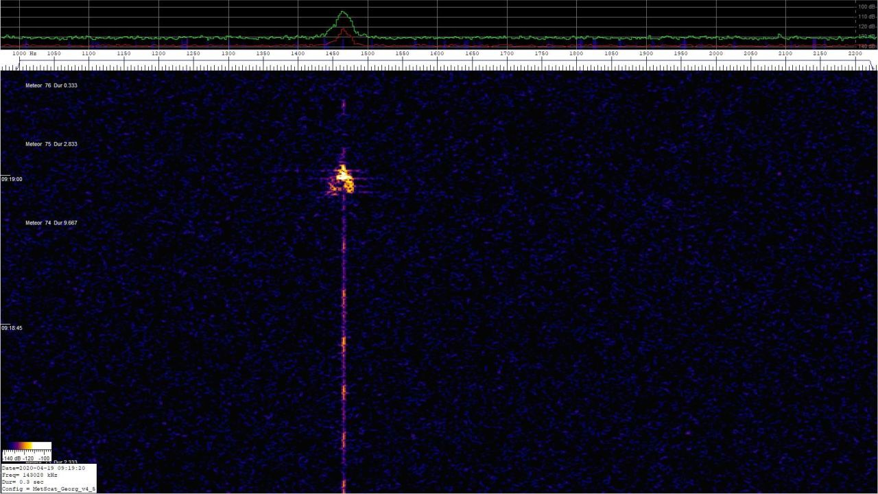

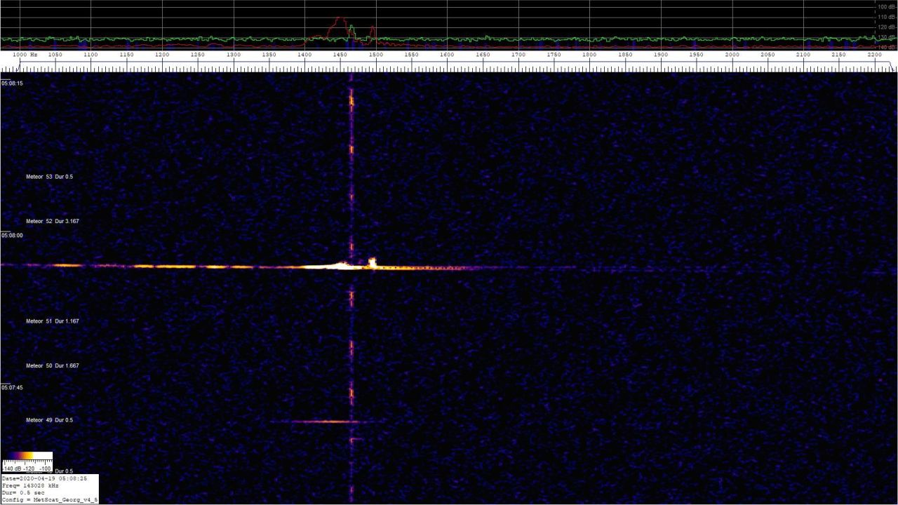

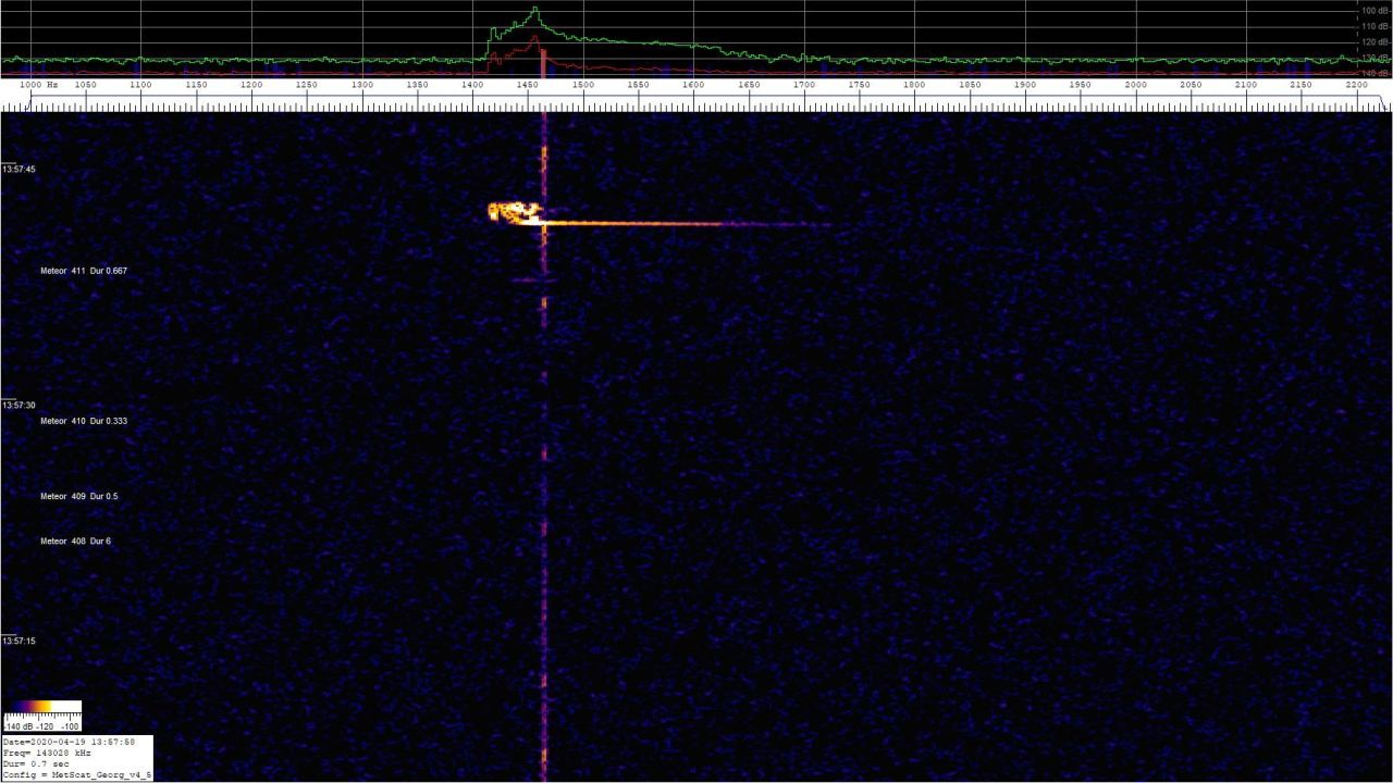

Heute Morgen um 05:08 etwas Größeres...aber das war's dann auch schon....

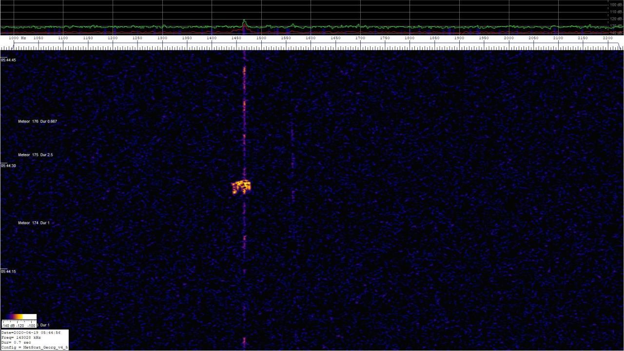

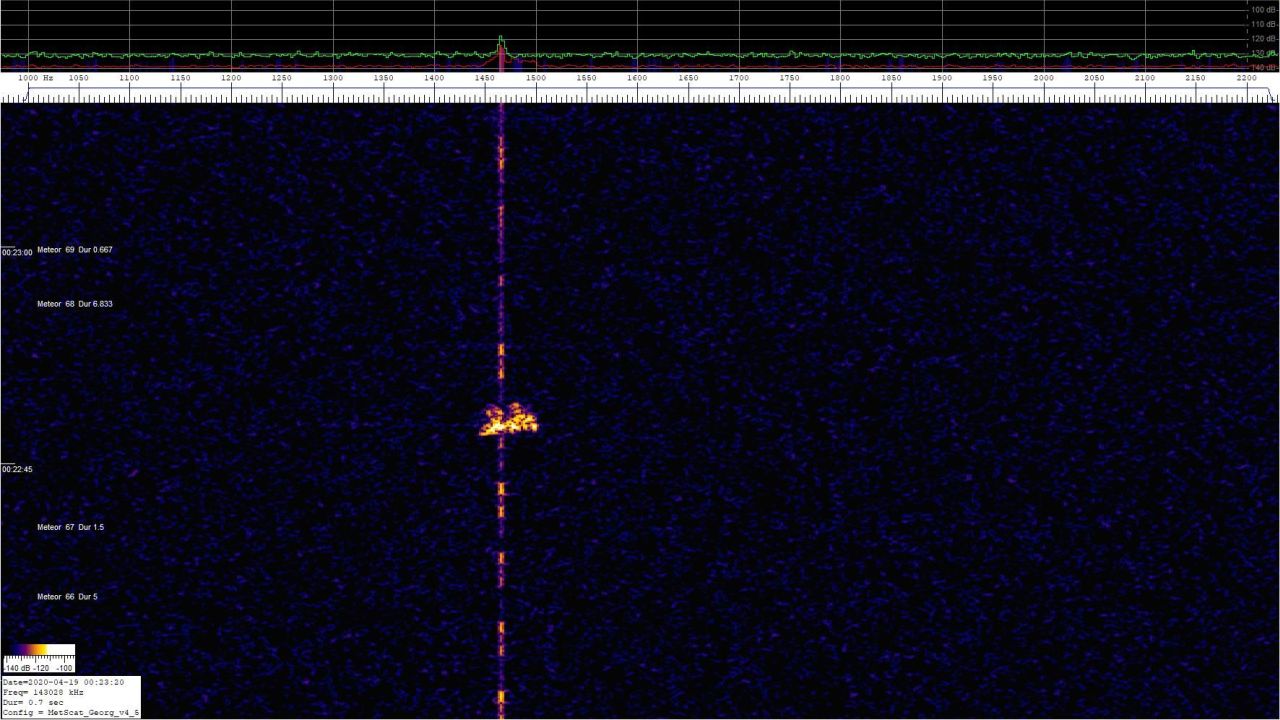

den um 05:08 habe ich auch, dazu noch ein paar weitere, die aussehen wie Feuer-Effekte aus einem 80er Jahre Arcade-Spiel:
event200419_002320.jpgevent200419_045835.jpgevent200419_050825.jpgevent200419_054456.jpgevent200419_073407.jpgevent200419_091920.jpgevent200419_104549.jpgevent200419_135758.jpg

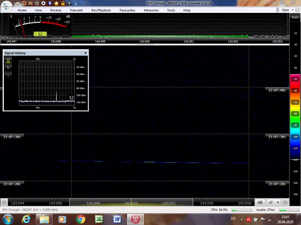

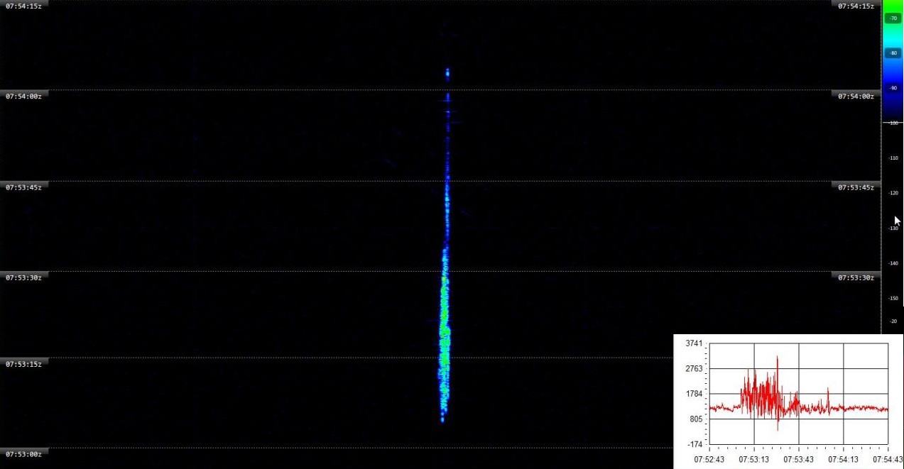

Ha! Genau den hab ich auch!!!! 07:53 UTC
Fast 1 Minute!!! :oops:

Das erste Bild ist ein echter Rekordhalter in Sachen Geschwindigkeit...
LG Eberharad

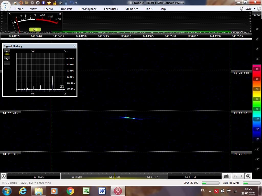

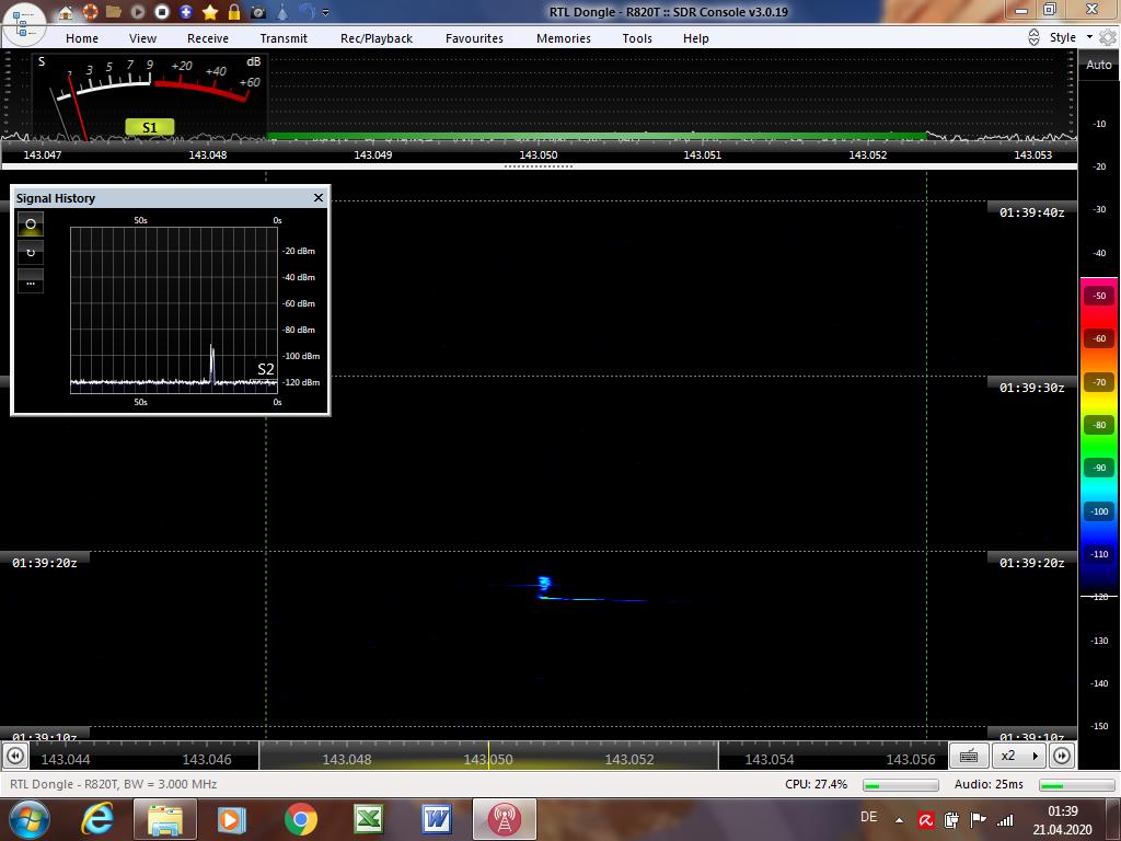

also es ist schon einiges "Klimbim" unterwegs, kaum eine Minute ohne Ereignis, nix dickes, ok, aber viel "Kleinvieh".

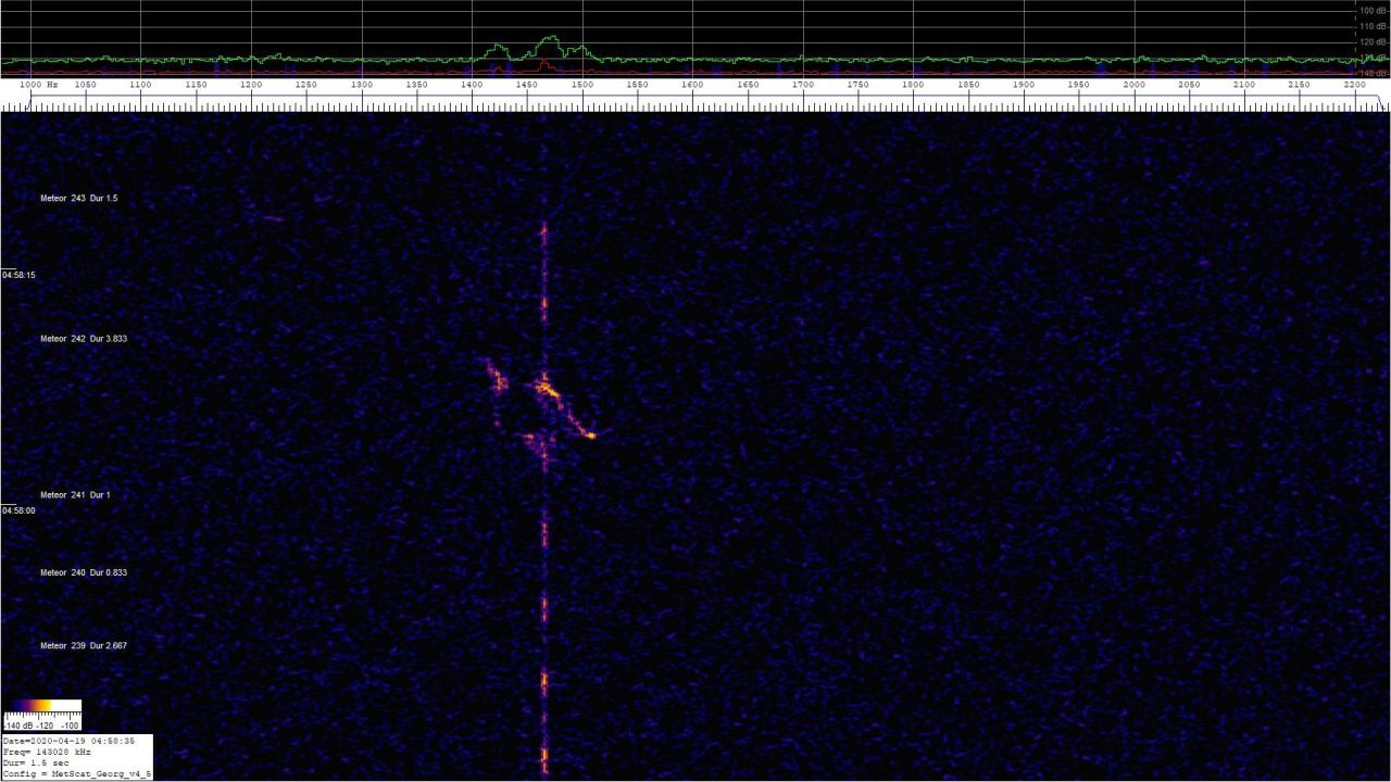

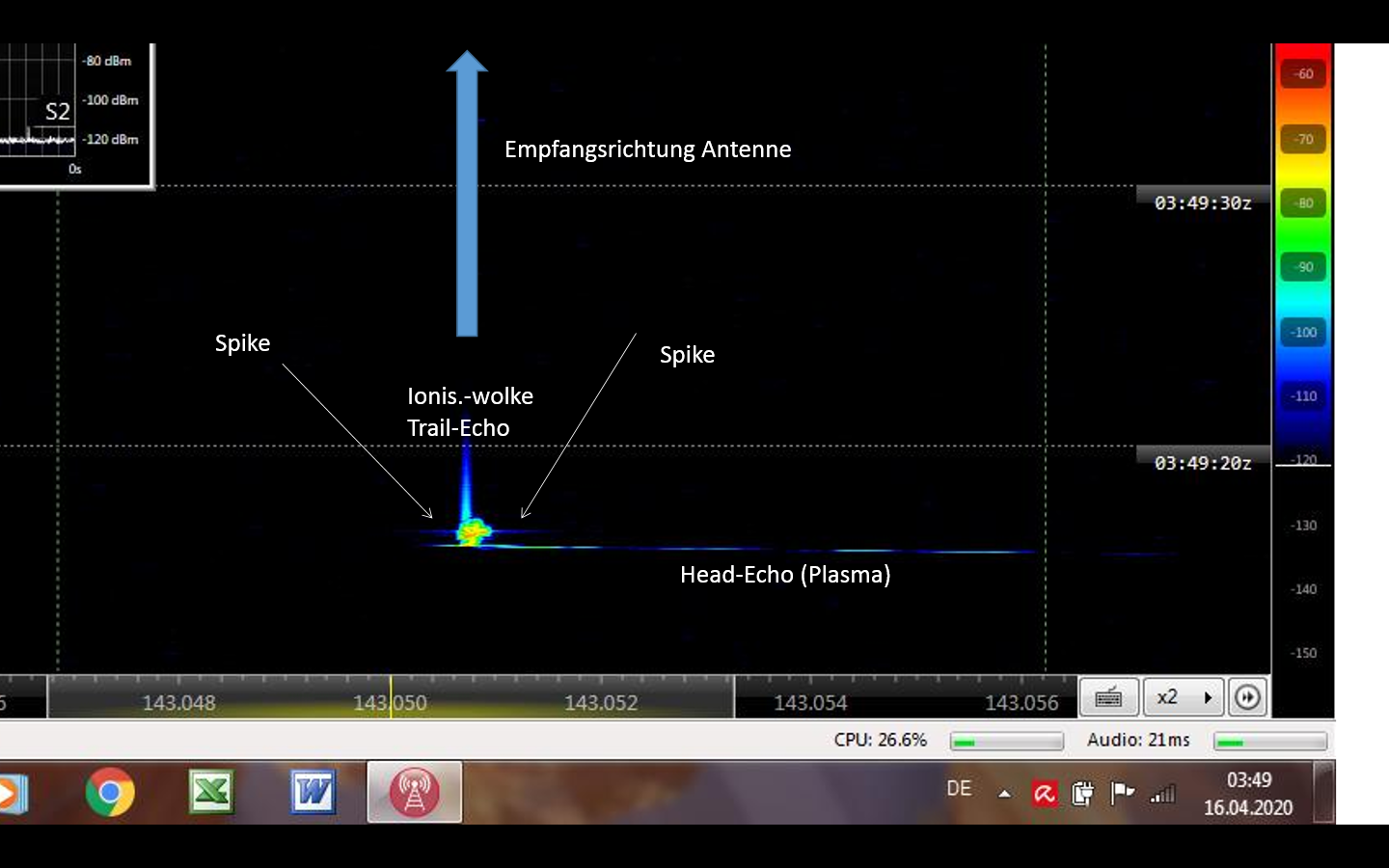

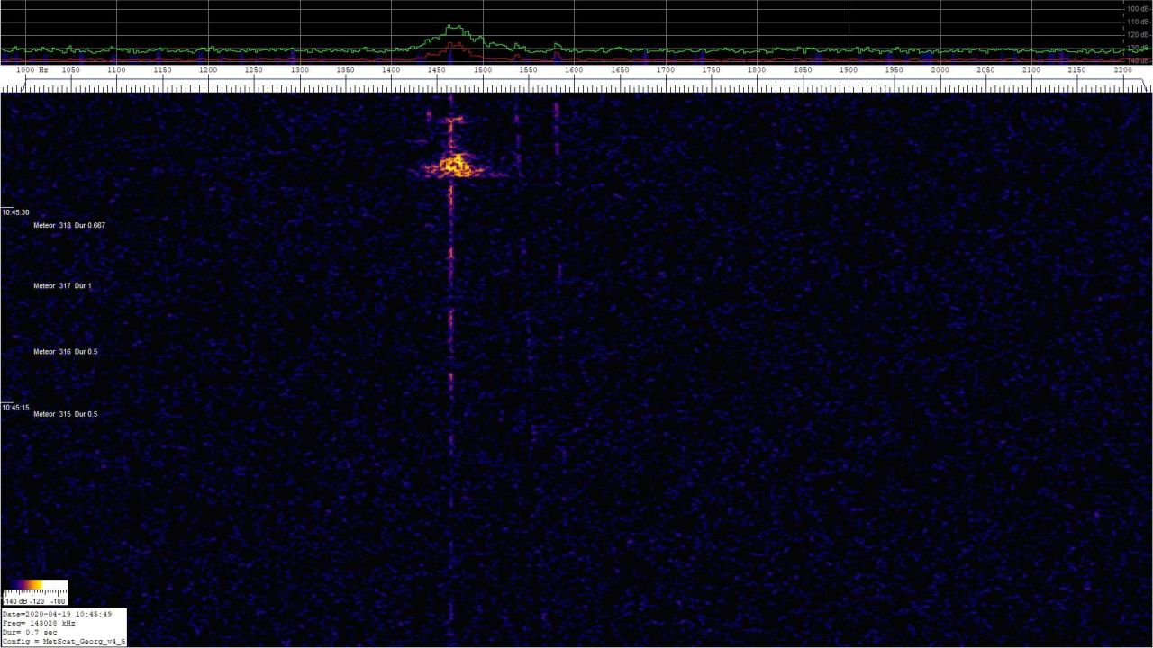

Eine Frage dazu: warum kommt der "Donner" vor dem "Blitz"? (will sagen, warum kommt das Schweif-Echo vor dem Festkörper-Echo?)
Grüße,
Okke

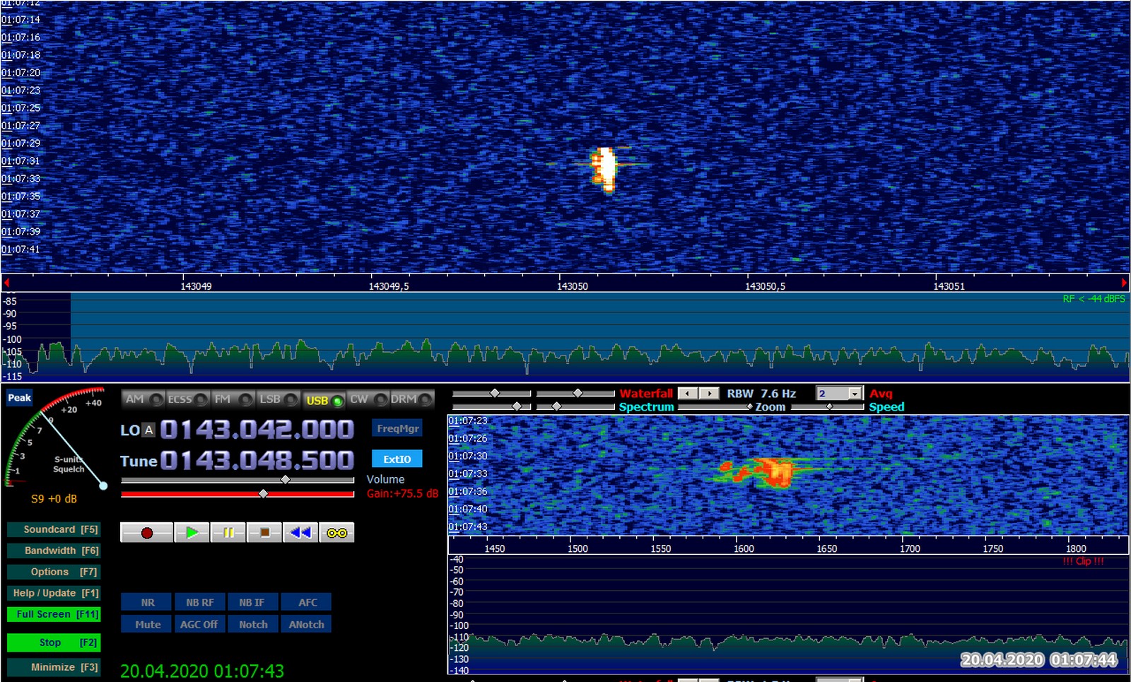

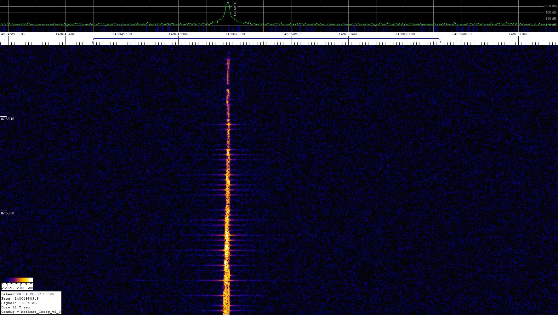

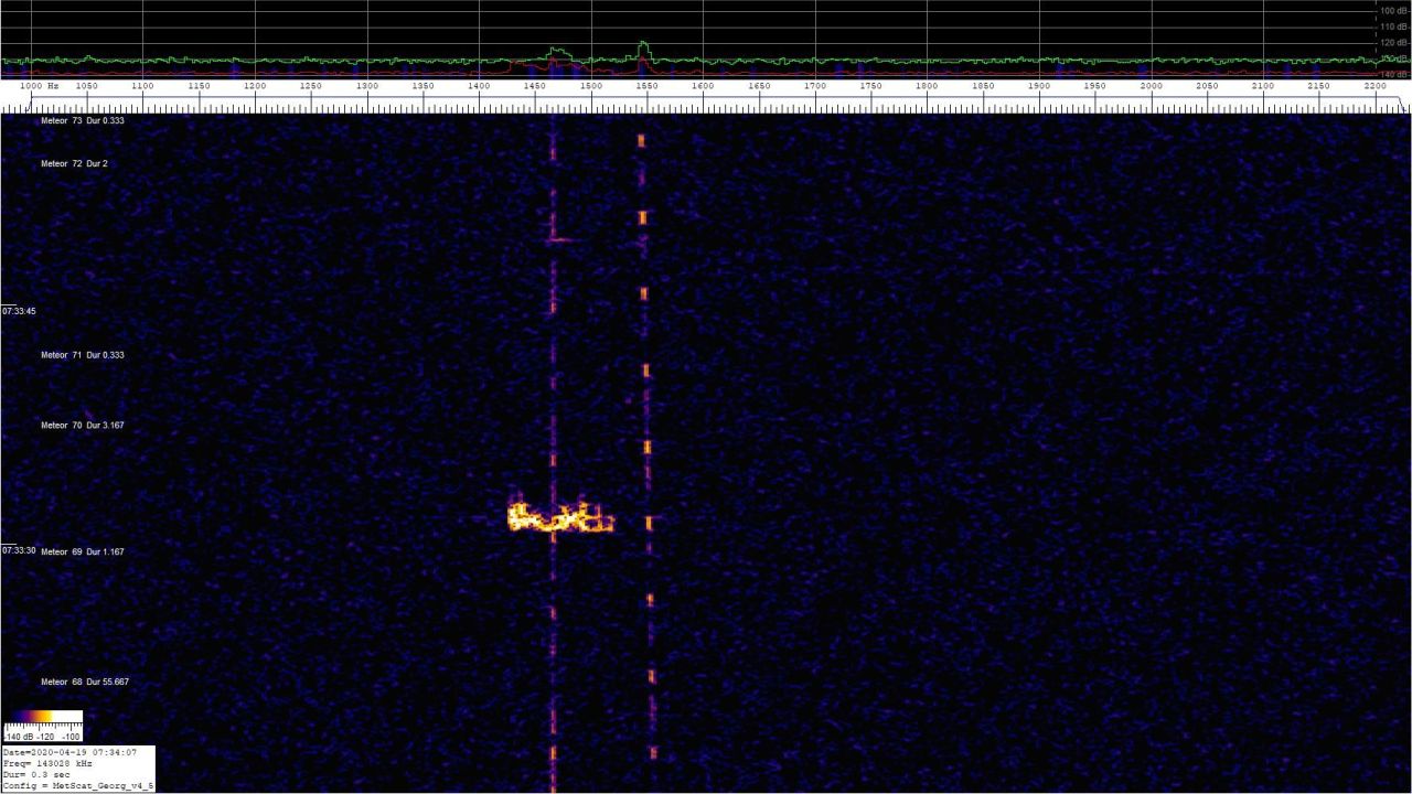

Hui, grad einer durch mit 5kHz+ Doppler-Shift! Wow! :oops: Der kommt an Eberhards Geschwindigkeitsrekord ran!

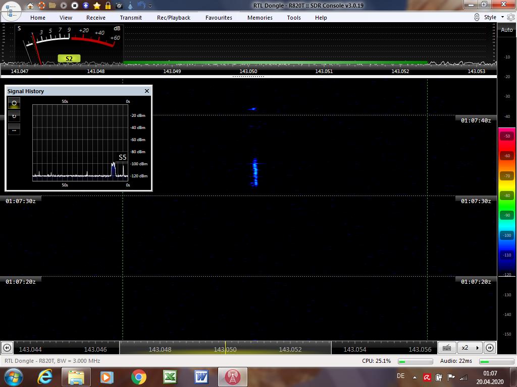

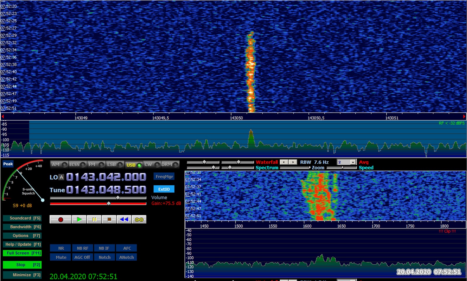

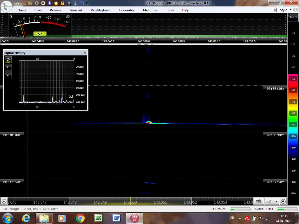

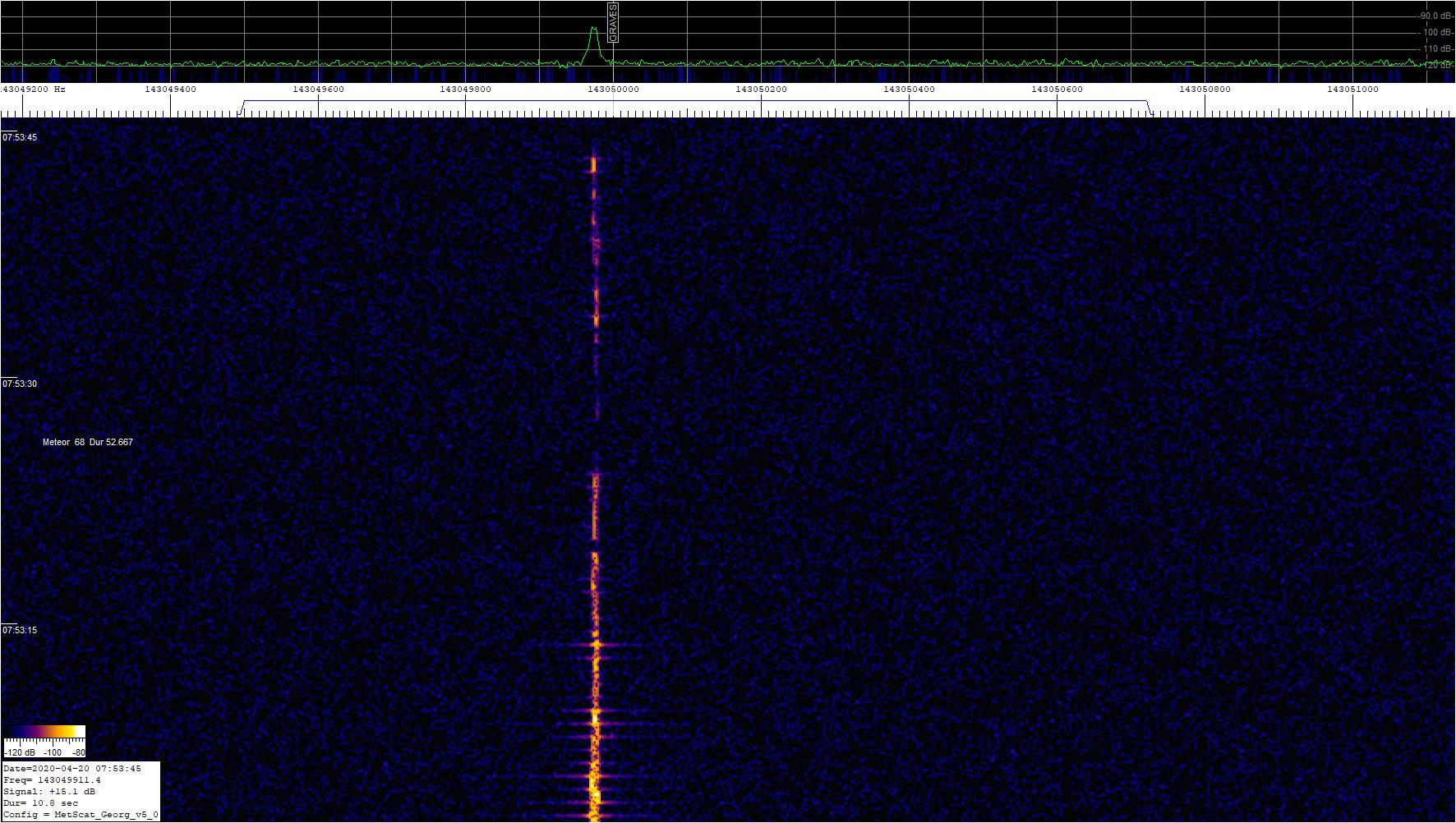

habe gerade die Daten vom 20.4. angesehen.den 01:07:30 fand ich ja schon toll:

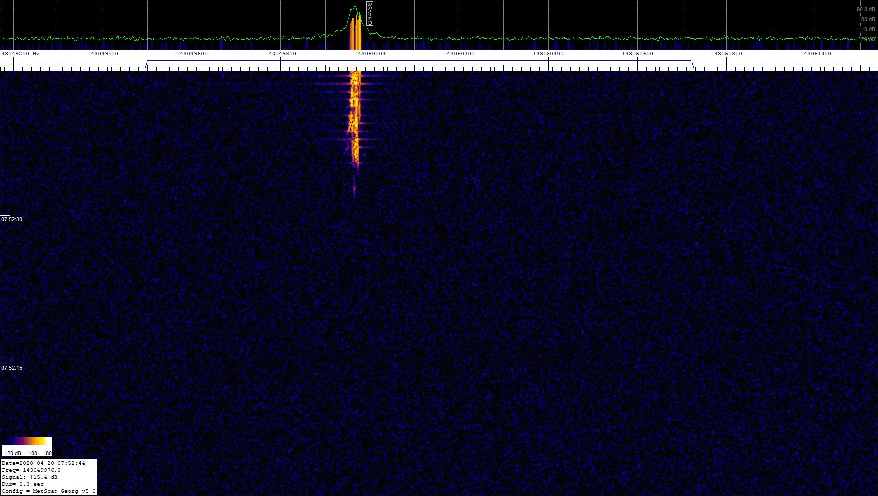

aber dann kam halt der (schon diskutierte 07:53er
50 sec. lang, das beste was ich bisher aufgezeichnet habe!
Ulrich
Glückwunsch! Also, deine Anlage läuft wunderbar! (y)
Hab ne Theorie dazu: der Brösel kommt, wird aber nicht gesehen, weil das Radar-Signal von GRAVES coronaförmig ist, also, kronen- oder ringförmig. Zudem ist der Brösel zu klein, um als Körper identifiziert zu werden. Jetzt trifft er auf die Atmosphäre und erzeugt eine (sehr) gut reflektierende Ionenschleppe. Diese "sieht" auch jenes Strahlenbündel, das in meine Richtung (Korrektur: des Holländers Richtung) als Reflexion gesehen werden kann. Dann saust der nun deutlich (radar)sichtbare Brösel durch einen anderen Teil der Radarkrone, sodaß seine Reflexion in der Empfangsantenne landet....
Könnte man sich das etwa so vorstellen?
Okke
Na...wer hätte das vor einigen Wochen gedacht....die GRAVES-Beobachtungs-Gemeinde...ist schon recht beachtlich geworden und liefert achtbare Ergebnisse ab....nur weiter so !
So, kommen wir nun zur entscheidenten Preisfrage des Abends:
Warum kütt der Donner vor dem Blitz ?
Nun - das ist auf dem CAMRAS Bild recht eindeutig: Es war kein Blitz ! Das Eingangssignal des Meteörs hat so etwas wie eine
"Überspannung" im Empfänger verursacht und das zeigt sich in diesen kleinen "Spikes", welche rechts UND links des Hauptsignals gleich stark sind. Das habe ich bei stärkeren Signalen bei meiner Empfangs-Kombination oft....da muss man manchmal genau hinschauen, um nicht auf's Glatteis geführt zu werden...so manche Meteörs sind da rechte "Schlingel"....oder der SDR-Stick...
Grundsätzlich ist aber immer erst das Festkörperecho zu sehen, von der hohen Frequenz kommend, dann - wenn der Meteor tiefer in die Luftschicht eintaucht und teilweise oder vollständig verglüht, kommt dann die "Rauchwolke" - sprich Inonisationswolke - wenn es eine gibt....je nach Größe und Beschaffenheit des Meteors (Chondrit, Stein, Eisen ..oder ein Klümpchen Eis mit etwas Staub drin...)...
Dann hoffen wir mal auf heute Nacht bzw. morgen Früh....
LG Eberhard
irgendwas stimmt mit der Theorie nicht.
Die Reflektion der Radiowelle erfolgt ausschließlich an der Ionisationsspur des Meteors und nicht am Festkörper. Der wäre auch viel zu klein dafür, Größe unter 1 mm! Bei Hochleistungsradar mit hoher Apertura (HPLA) werden vor allem Head-Echos beobachtet, die stammen aber auch nicht direkt vom Meteoroid sondern von der Plasmawolke, die sich in Bewegungsrichtung vor dem Meteoroid bei seinem Flug durch die Atmosphäre bildet.
Um das Echo zu beobachten wie wir es tun ist die Geometrie entscheidend. Die Bahn des Meteoroids ist tangential zu einer Ellipse in deren beiden Brennpunkten der Sender und der Empfänger stehen. Dann muß dieser Abschnitt auch noch in der entsprechenden Höhe liegen, liegt er zu tief oder zu hoch gibt's kein oder nicht genügend Plasma. Da die Ellipsen halt bei unterschiedlichen Empfängern und gleichem Sender unterschiedlich sin, sehen wir alle auch bei parallelen Sichtungen unterschiedliche Teile der Spur, deshalb, unabhängig von unterschiedlichem Equipment, unterschiedliche Erscheinungsweisen des selben Meteors.
Ulrich
Hallo Ulrich,
wir liegen da nicht auseinander..Du hast das nur wissenschaftlich korrekt detailliert dargestellt, meine Darstellung ist "grob vereinfacht".
Es geht aber - soweit ich Okke verstanden habe - um die beiden "spikes" im Empfang...und da dürfte meine Erklärung richtig sein.... siehe mein angehängtes Bild ... LG Eberhard
alles klar, anders hätte ich es mir auch schwerlich vorstellen können.
Ulrich, der gerade von einer 4 h visuellen Lyriden-Beobachtung kommt, gut was los gewesen. Mal sehen, was der Radio-Beobachtungssklave so sagt
Moinmoin,
danke euch für die Ausführung!! Mein "Weltbild" ist wieder in Ordnung! :giggle:
Fein, eine Vokabel mehr aus der Meteor-"Sprache"! :cool:
Viele Grüße,
Okke

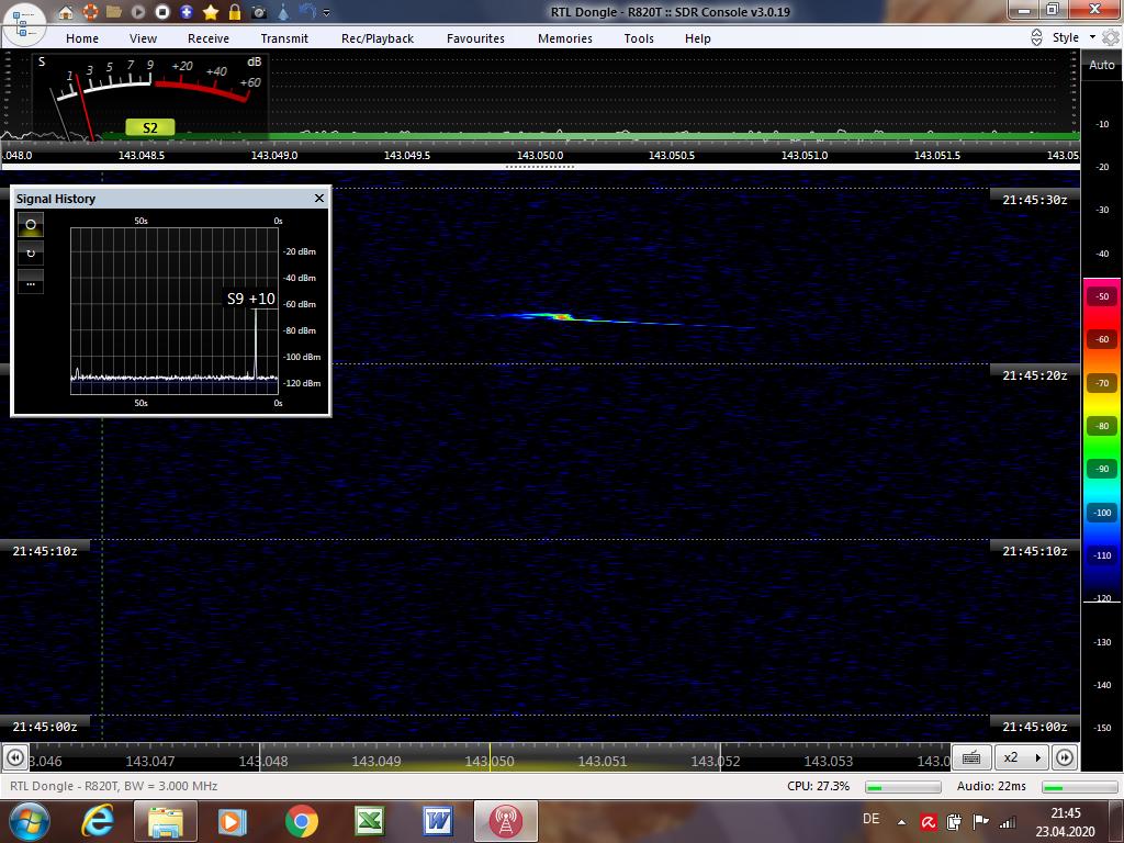

gerade ging DAS hier ins Netz, 15:17 utc, ist "Das Gespinst" nun zurück oder ist das eine Trümmerwolke? Auf einer Satellitenbahn?? :oops: :oops: Öhm, sieht zumindest aus wie eine Satellitenbahn...

Oder könnte das evtl die noch enge Formation der nächsten Starlink-Fuhre sein? Die ist gestern gestartet.
Neugierige Grüße,
Okke
Hi Okke,
der neue Wurf ist heute Abend wie folgt zu sehen:
9:55 pm, 23 Apr 2020
Starlink-6,7 NEW, BRIGHT (2.0) for 4 mins
Look from WEST to SOUTH (details)
Elevation (from horizon): start: 11°, max: 43°, end: 37°
Der könnte voll durch die Graves-Keule rauschen....dann siehst Du ja, ob das ident ist...
LG Eberhard

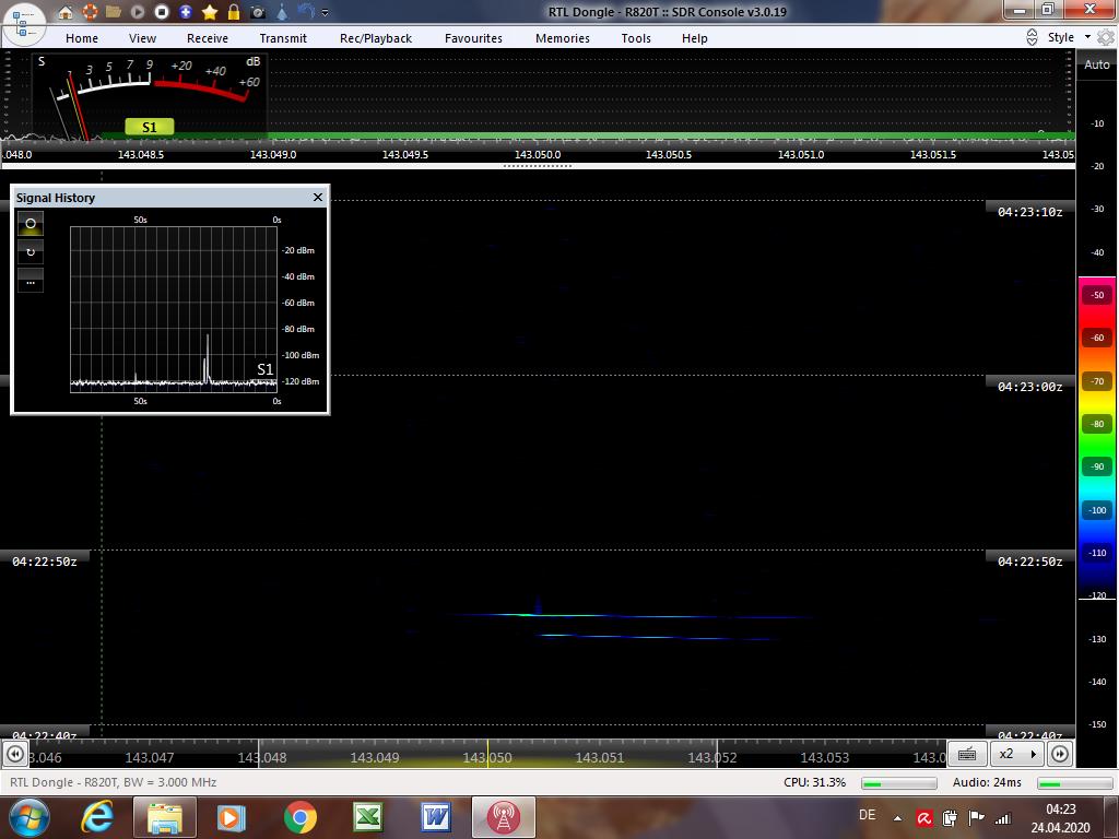

...so...letzte Nacht viele kleine bis mittlere Einschläge...aber keine spektakulären Kracher...
...siehe auch meine Aufzeichnung zu den neuen Starlinks im "Blechbüchsen-Threat"...
LG Eberhard

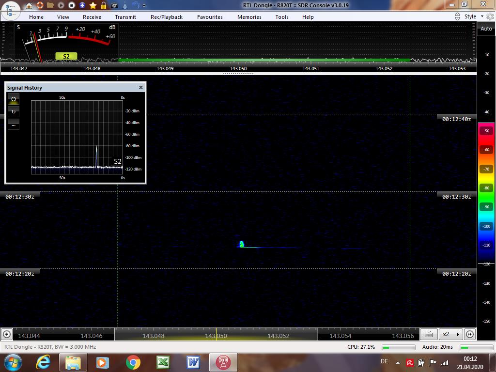

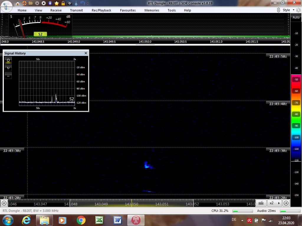

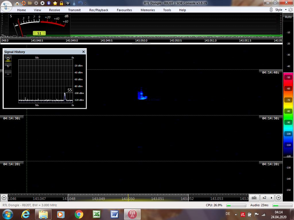

...so, die Lyriden sind vorbei....letzte Nacht war es recht ruhig....die üblichen Sandkörner, ein paar mittlere Einschläge, aber nix Großes dabei....so ab 06:00 UTC war mal etwas mehr los....aber überschaubar...

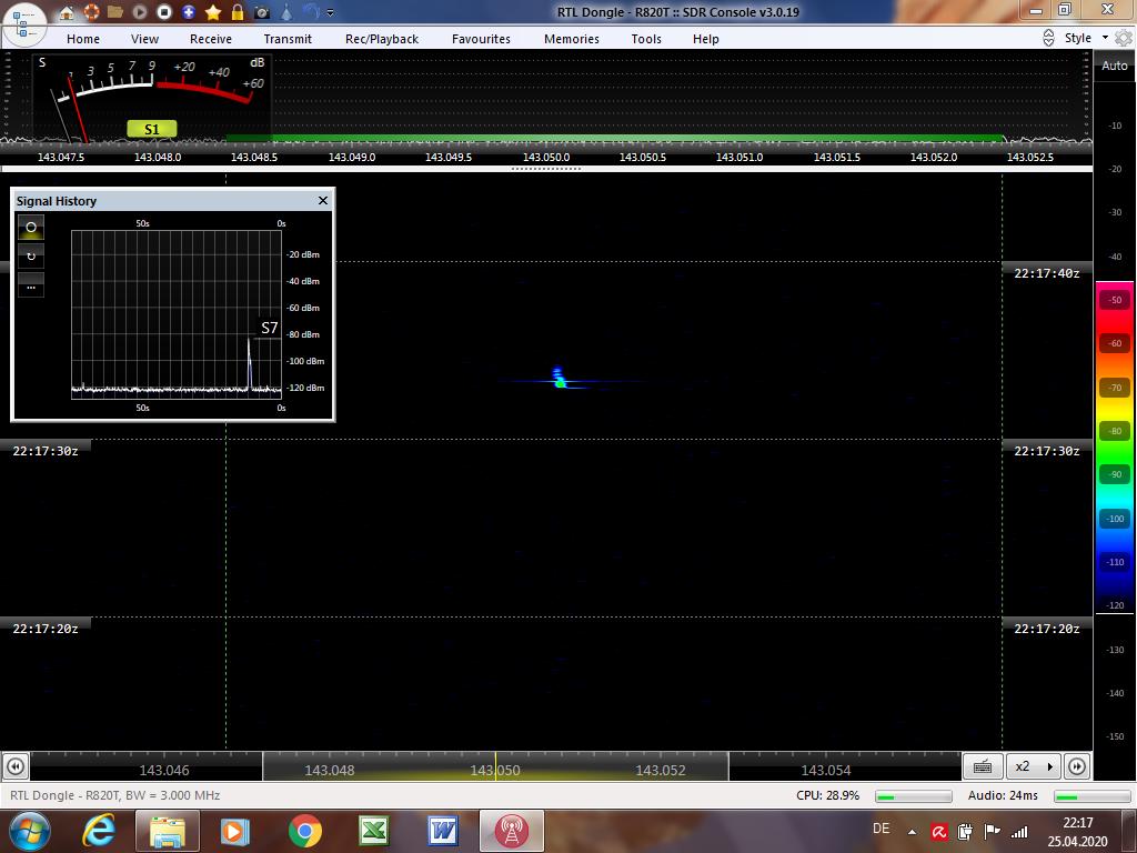

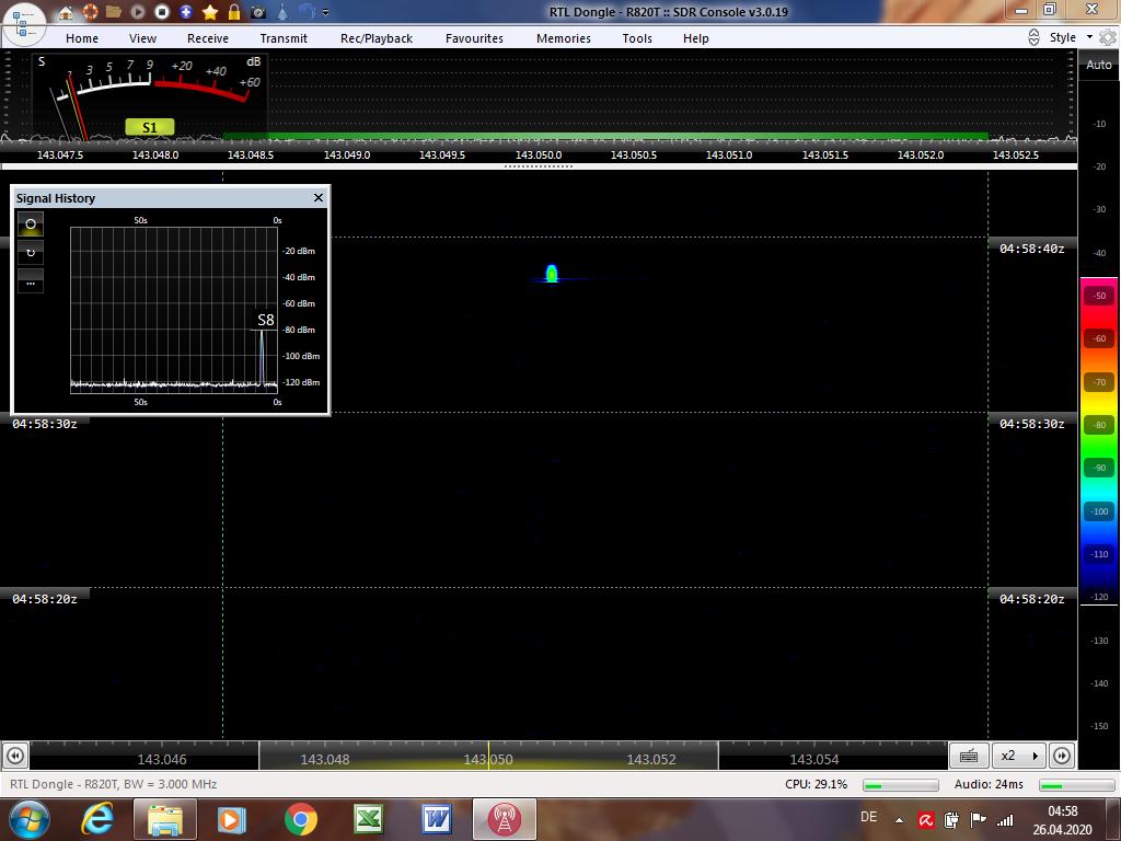

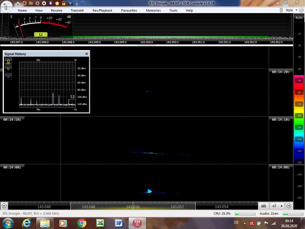

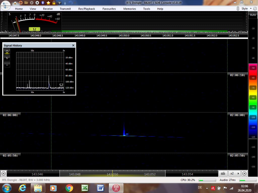

jou, same here, ein paar nette "Böllchen" kamen noch, ansonsten nur Krümel, wenn auch sehr schnelle (flache Winkel und ein Geräusch wie ein Querschläger einer Gewehrkugel). Heute morgen ist wieder etwas mehr los. Und reichlich atmosphärische "Bäuerchen", ein Blick auf die Wetterkarte zeigt Wolkenbildung über Ostfrankreich...

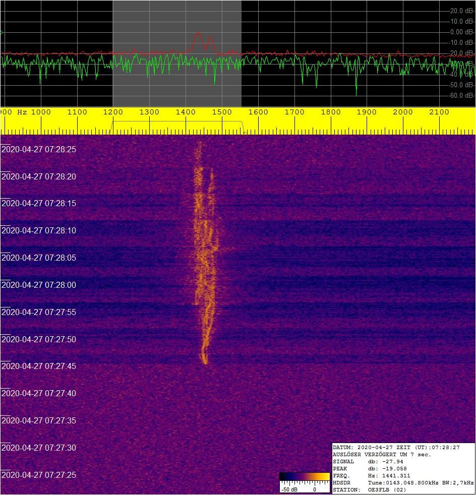

Nochmal zu der vermeintlichen Ionenwolke vom Post#436 auf Satellitenbahn weiter oben: Starlinks, denen ich ein solches Muster zuordnen könnte, habe ich so nicht erneut beobachten können. Das, was Starlink war, sah auch so aus und klang auch so. Meine Vermutung, daß das auch die enge Formation der frischen Fuhre Starlinks gewesen sein könnte, ist damit weder widerlegt, noch bestätigt. Es blieb ein Einzelphänomen. Bis vorhin!

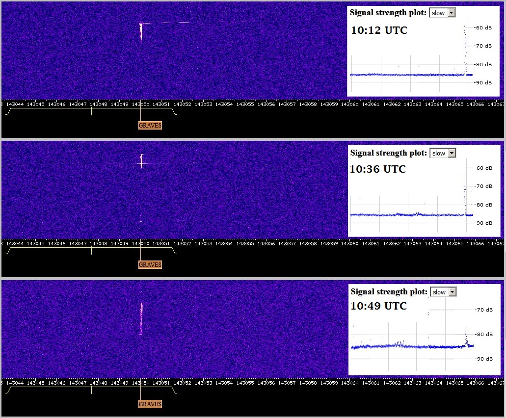

Da kam nämlich das hier an (10:46 UTC):
Was liefert eine Dopplershift bei gleichzeitig breiter spektraler Streuung?
Starlink war es diesmal definitiv nicht, zu weit vom Schuß.
:unsure:
Viele Grüße,
Okke

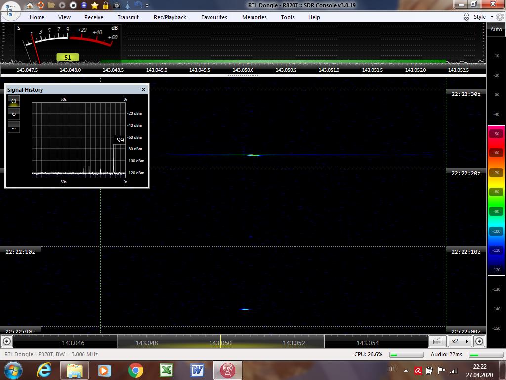

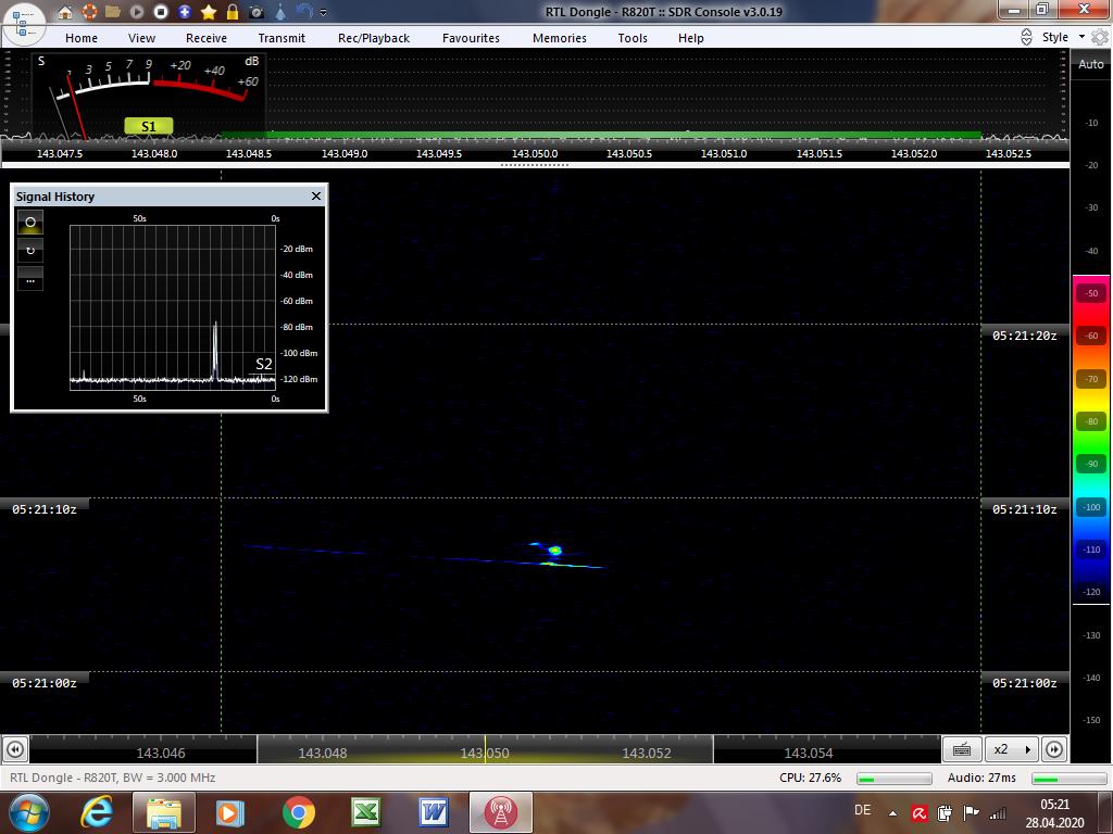

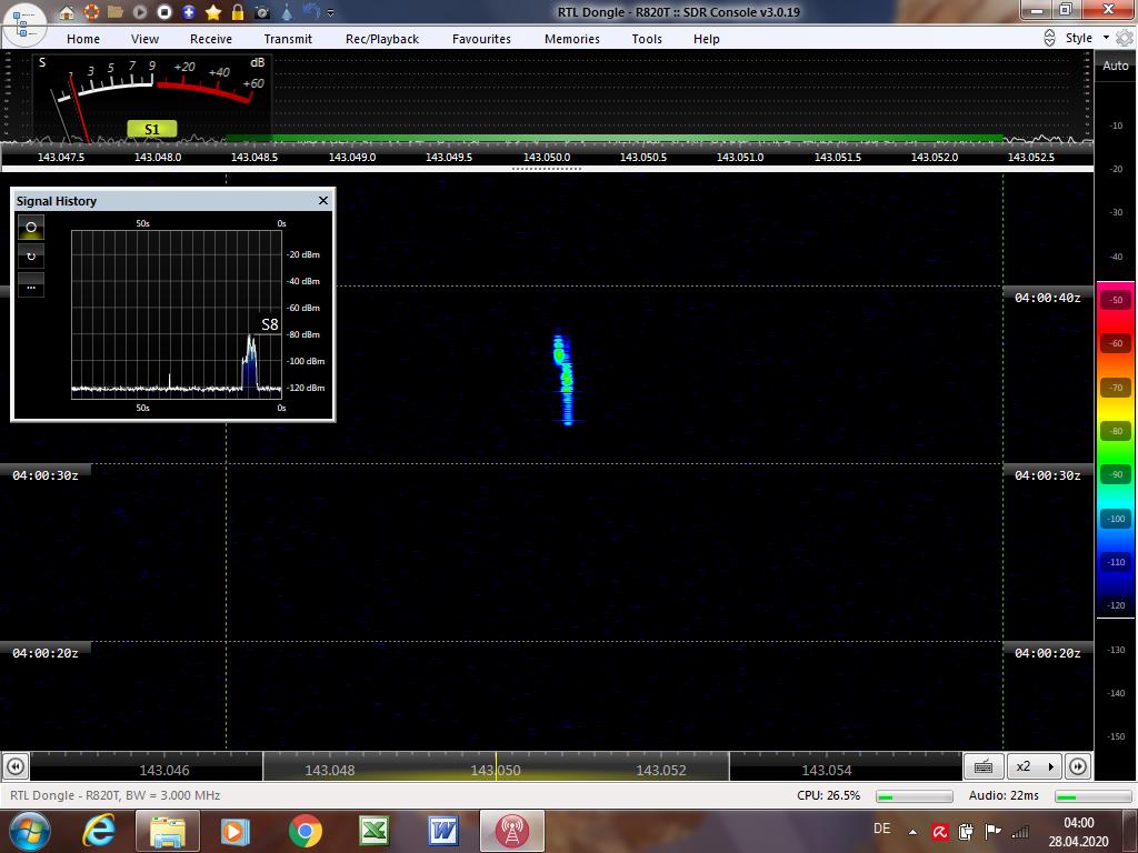

Letzte Nacht war es zunächst ruhig, der übliche Sack voll Sandkörner, ein paar mittlere Einschläge....aber ab 04:00 UTC heute Morgen hat es ein paar Mal heftig geklingelt....
Schönen Tag.... LG Eberhard

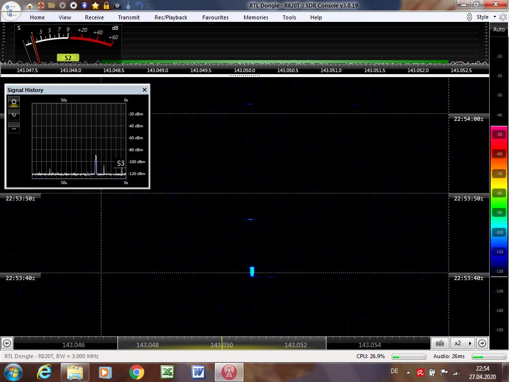

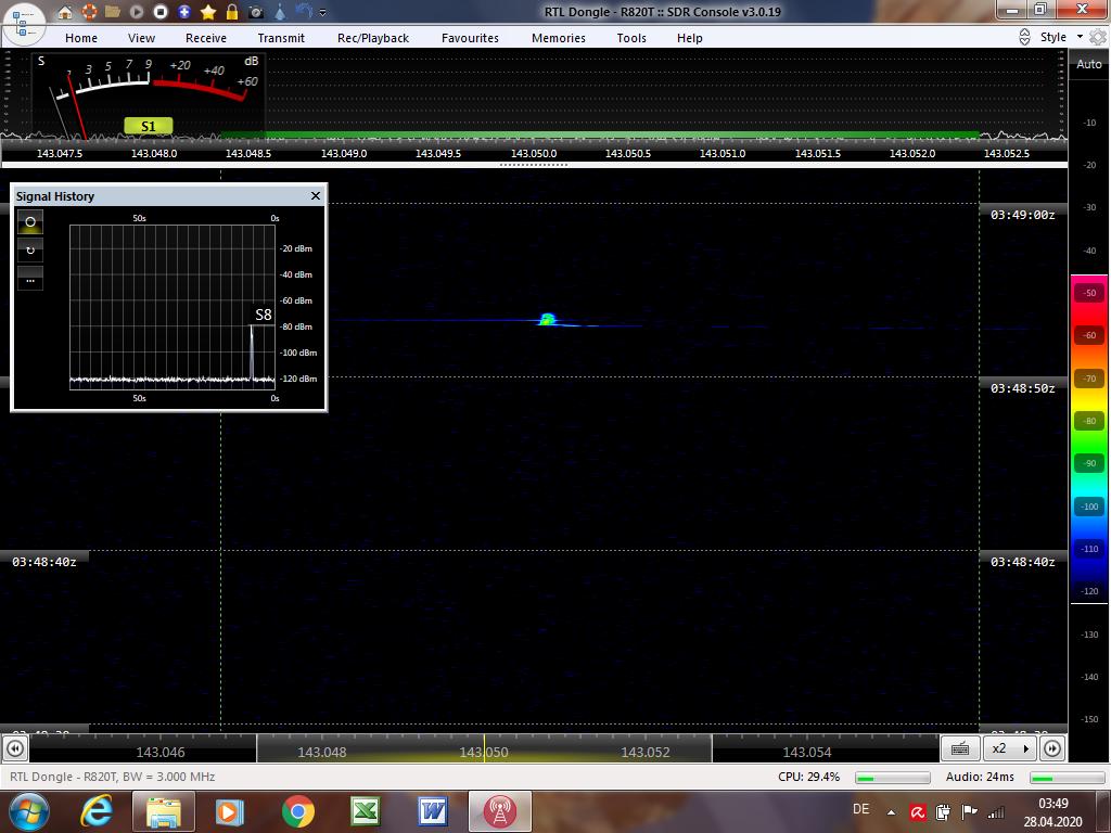

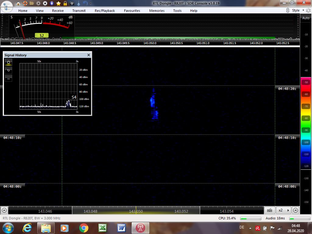

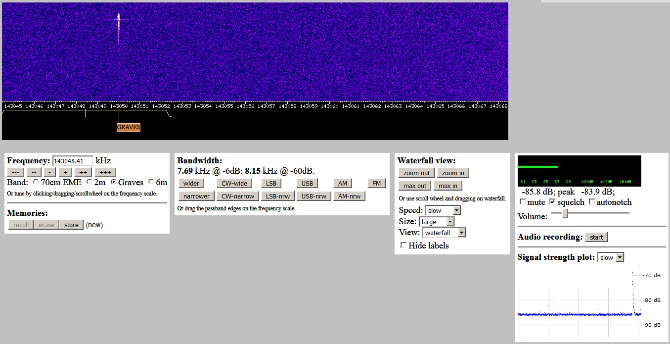

Ja moin!

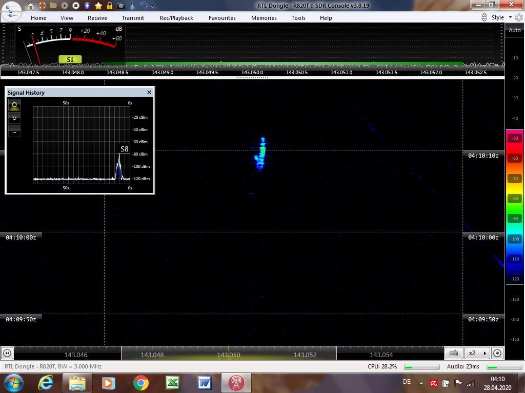

Irgendein Anstieg scheint schon vorzuliegen. Innerhalb der letzten Stunde hats gleich 3mal bemerkenswert gerappelt. Vor allem der erste ist gut, 5kHz Dopplershift! Raser!! ?
Beim letzten bin ich mir nicht sicher, ob es einer war:
Okke

eher schon Eta-Aquariden.
Schauts mal hier im Realtime-fluxviewer - das sind Videodaten. Sieht genau so aus:
Ulrich
