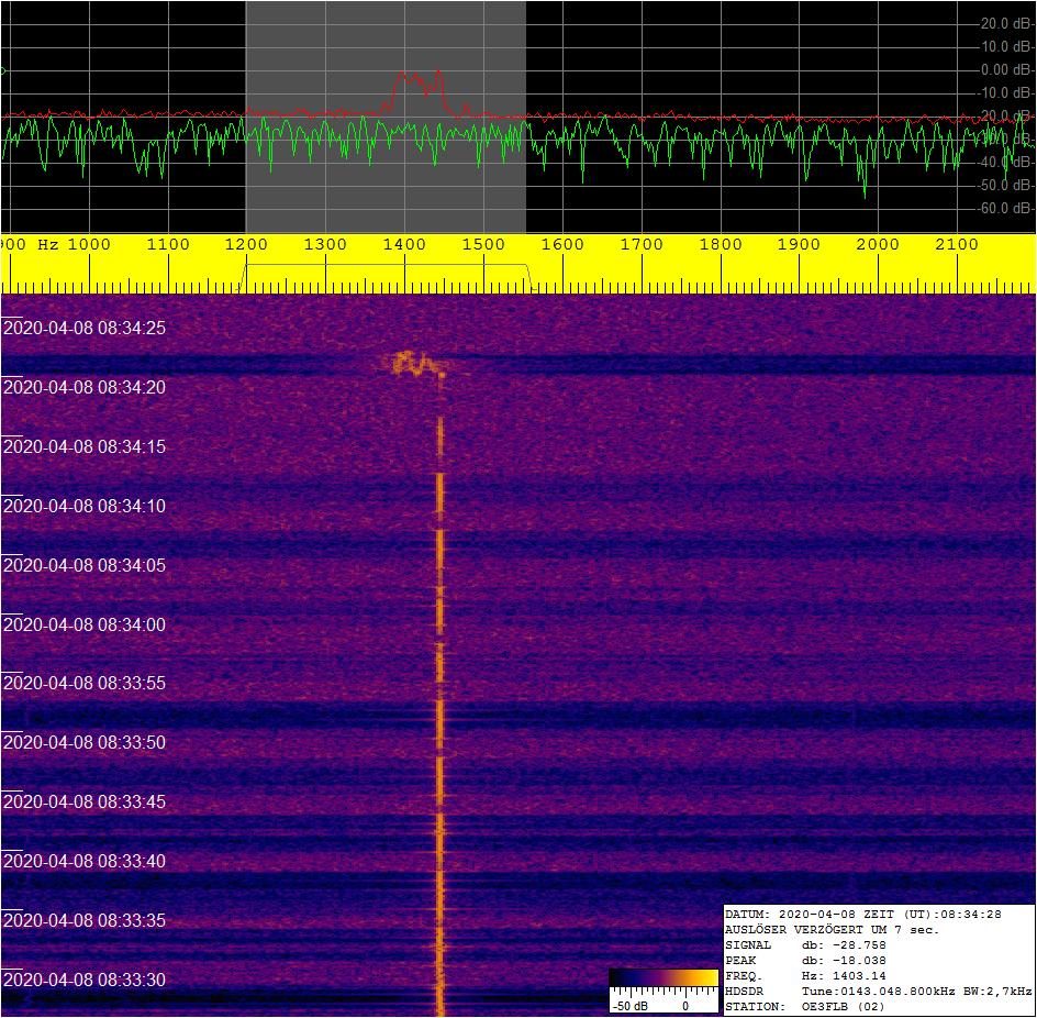

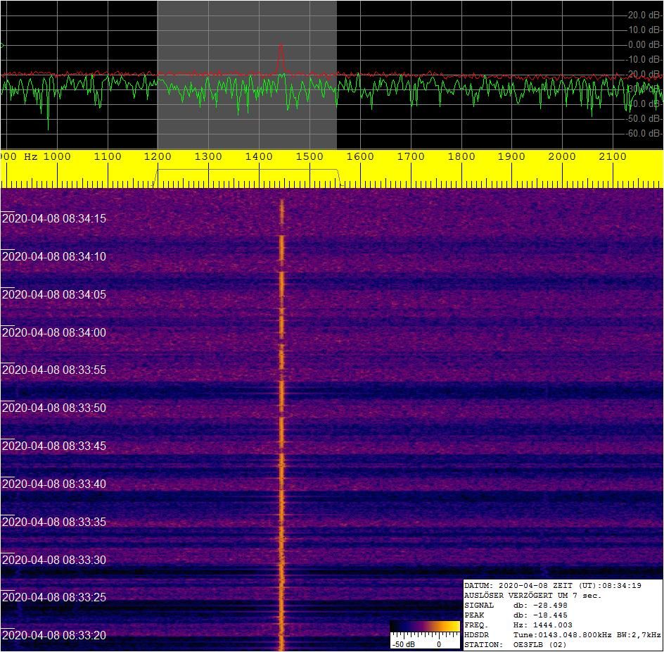

Hallo, eine Feuerkugel über Österreich am 08.04.2020 von 08:33:20 bis 08.34:25 UTC 65 sec
ein Video lensch.at/dl zum Download

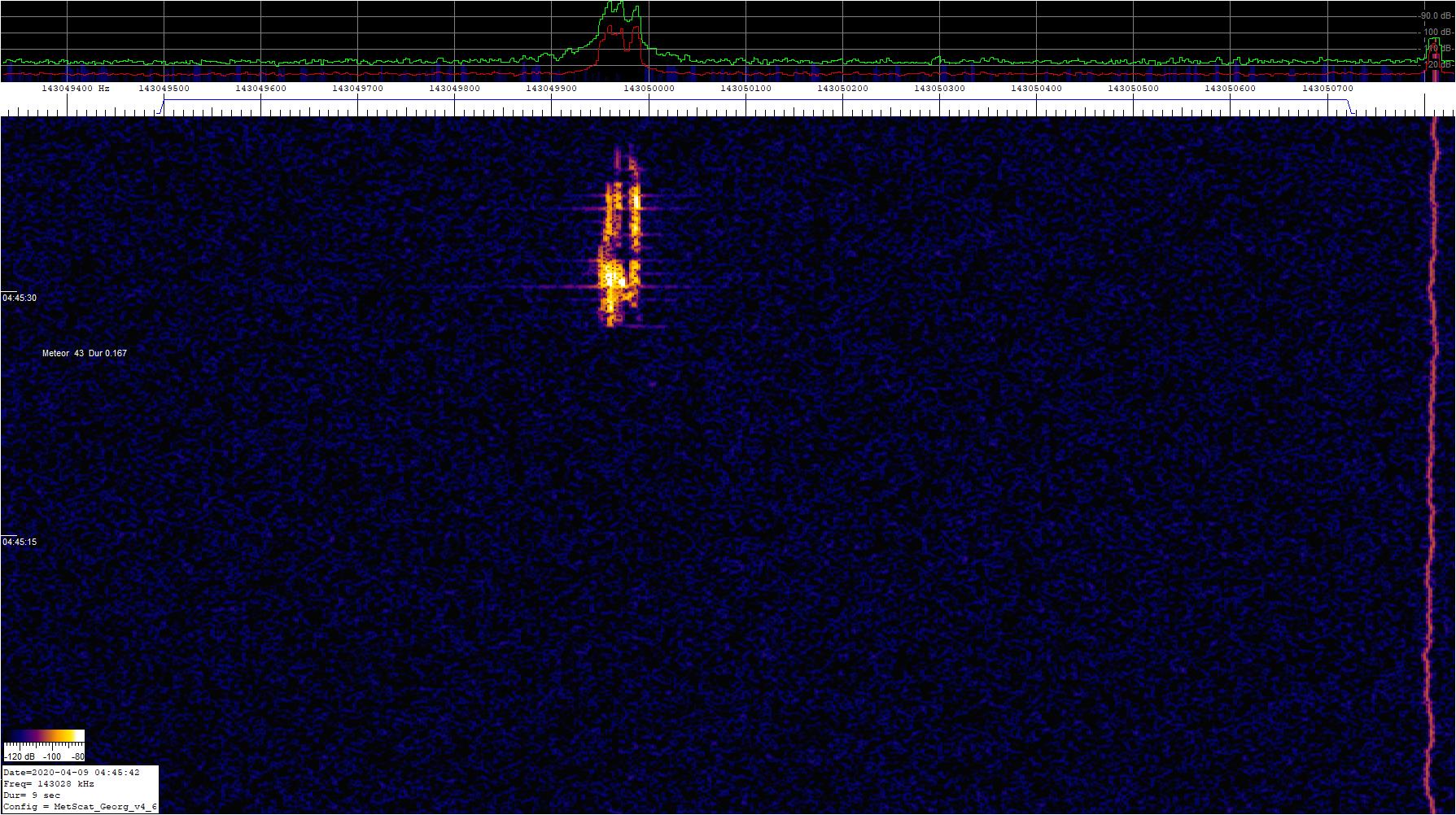

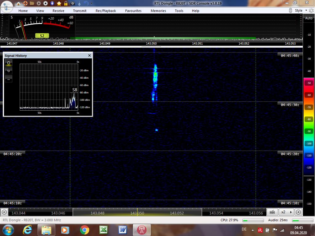

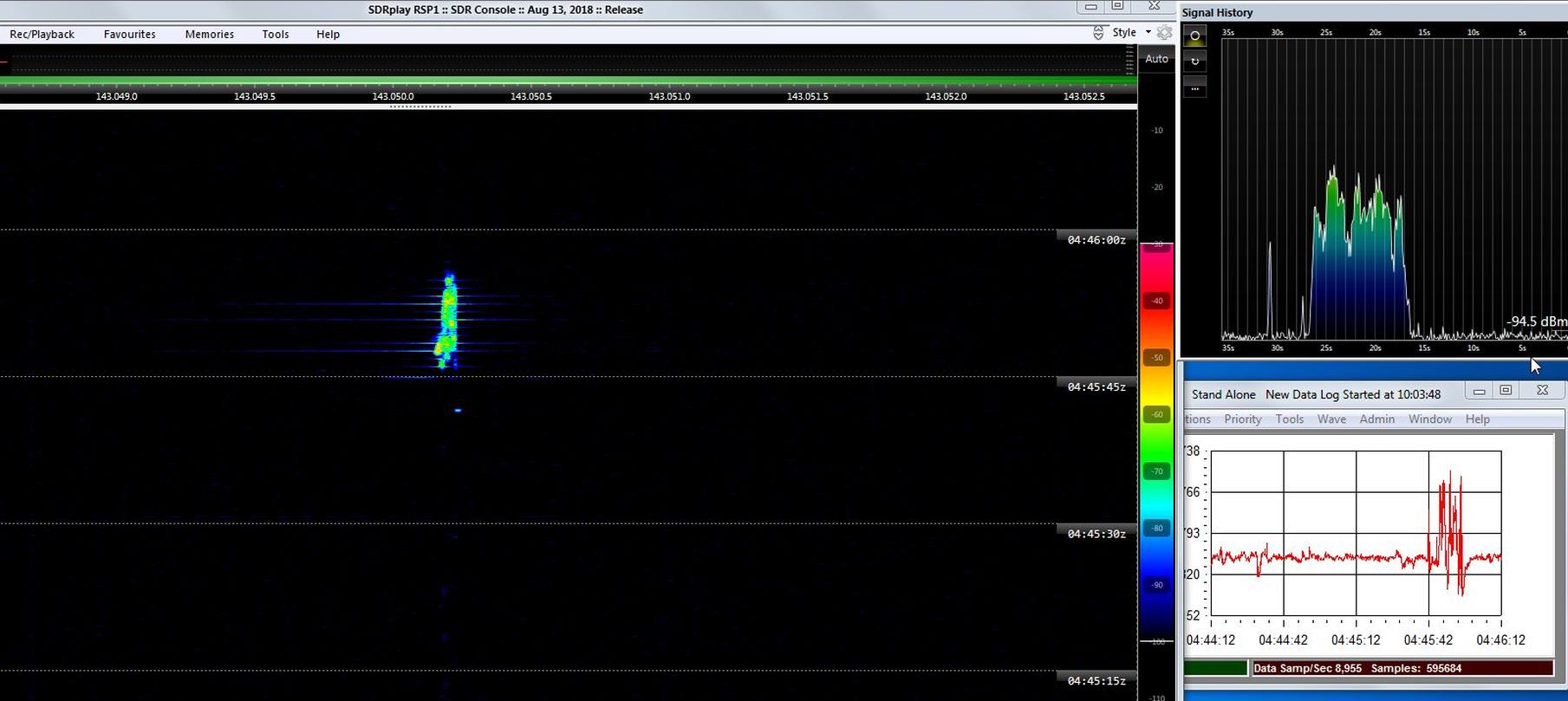

Hallo Fritz,
das war ja ein Brummer....hatte um diese Uhrzeit meine Station schon ausgeschaltet...leider...
Hier der Morgengruß aus meinen Aufzeichnungen, heute früh 04:45
LG
Eberhard

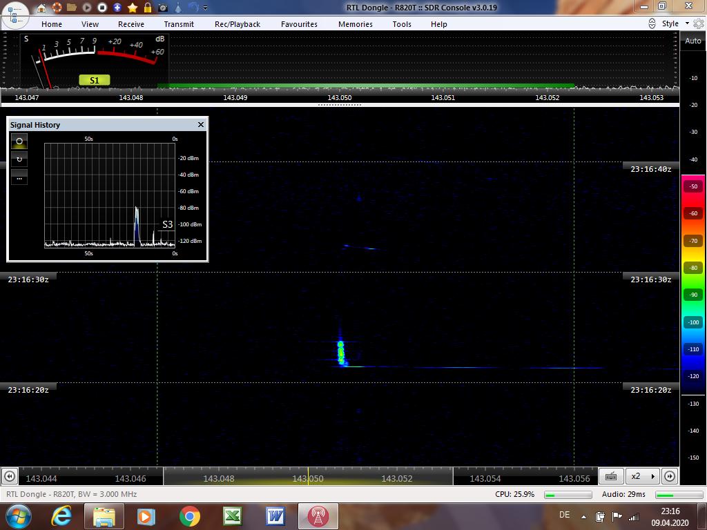

Gestern tagsüber und nachts war ohnehin viel los. Ein paar hab ich gescreenshottet, einige kamen im Doppelpack mit wenigen Sekunden Versatz rein.
Okke
...unsere arme Atmosphäre ist letzte Nacht wieder ganz schön beschossen worden....
LG Eberhard

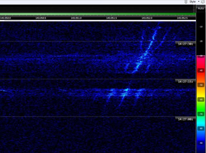

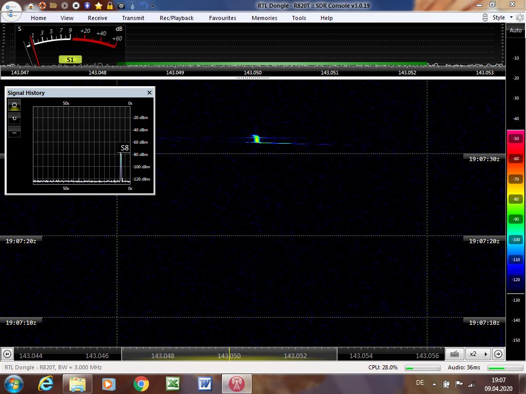

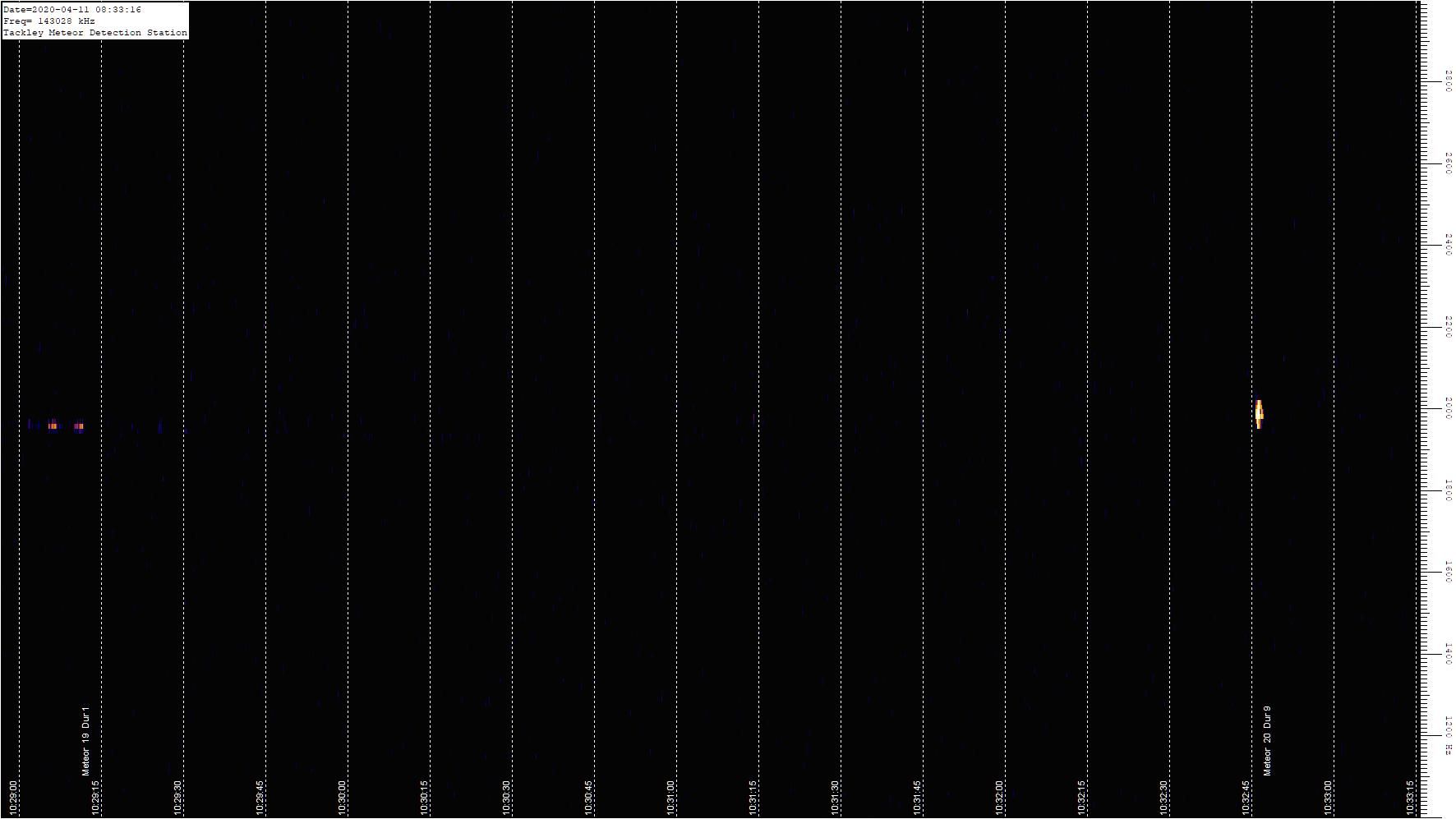

Bisweilen seltsame Signale (ein ähnliches Signal habe ich vor ein paar Tagen schon einmal registriert - da muss ich mich noch einmal durch die Bilder scannen) Datum 09.04.2020 14:27:15 Flugzeug o.ä. schließe ich aus.

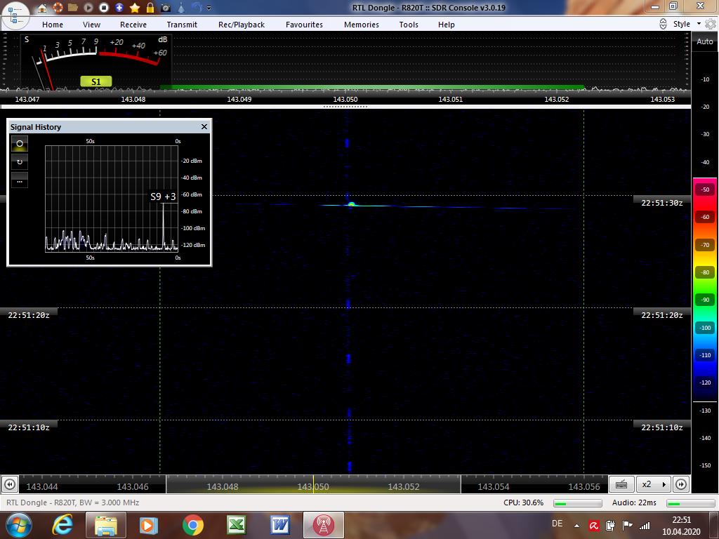

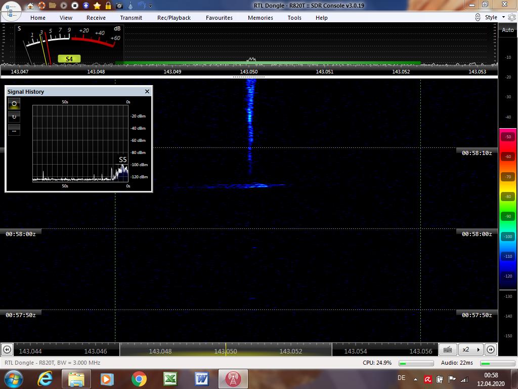

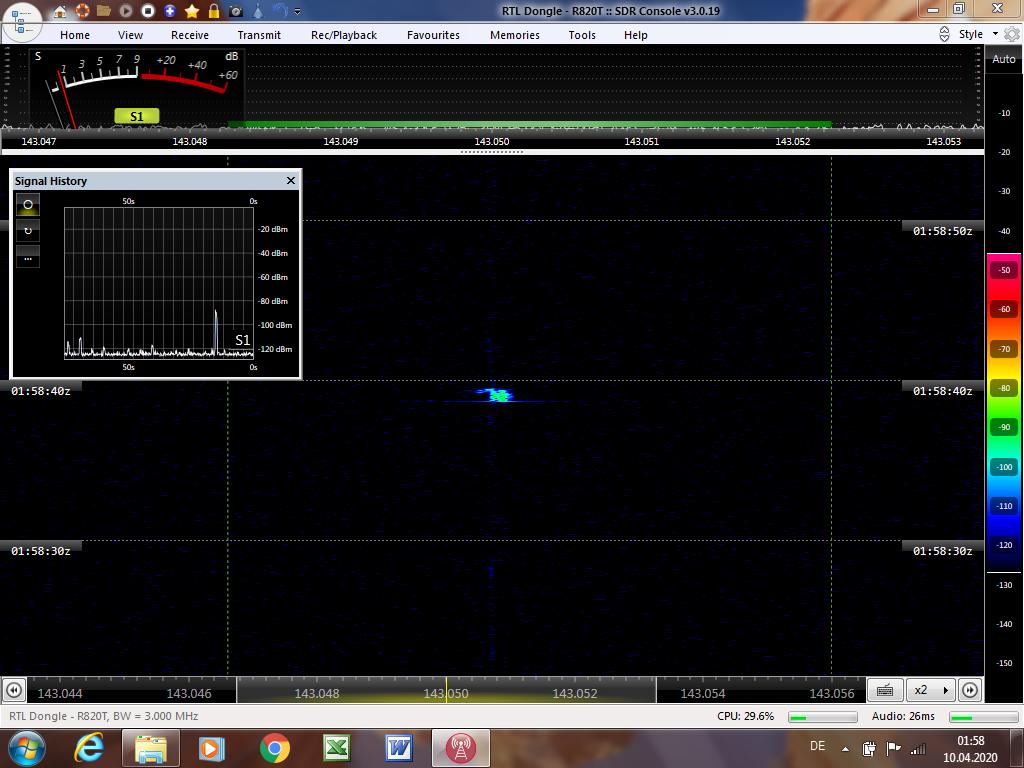

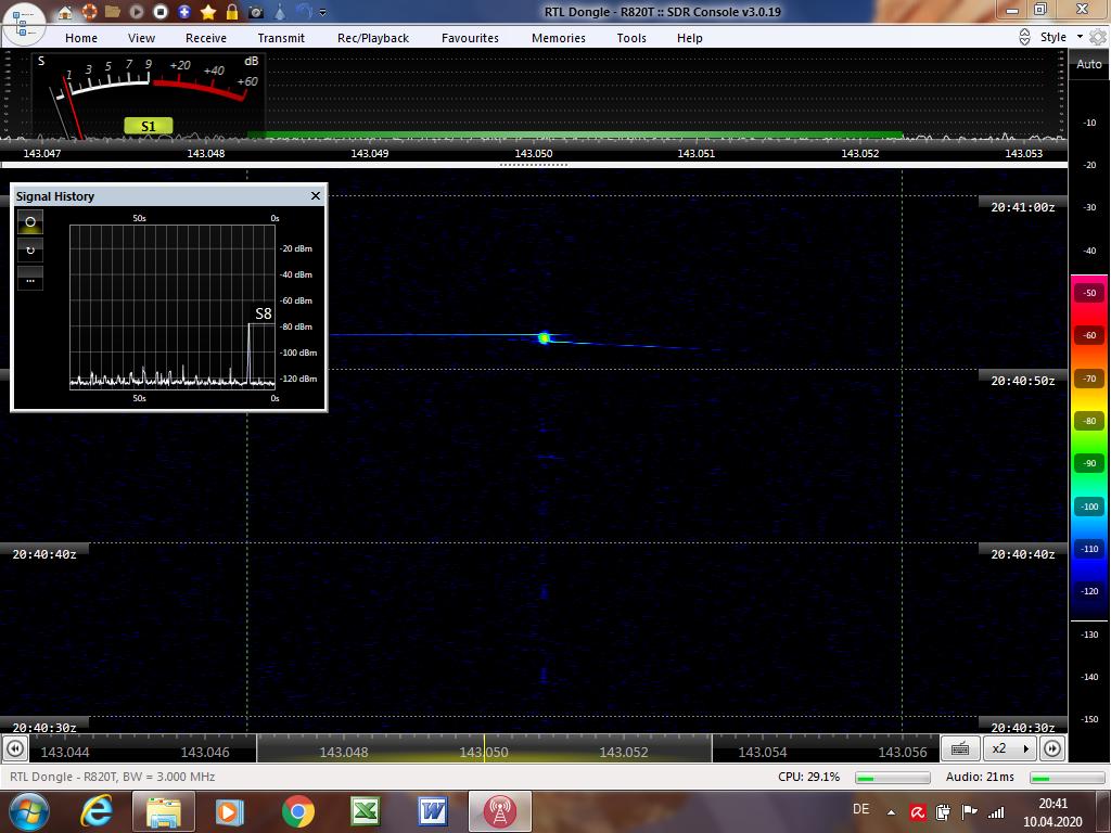

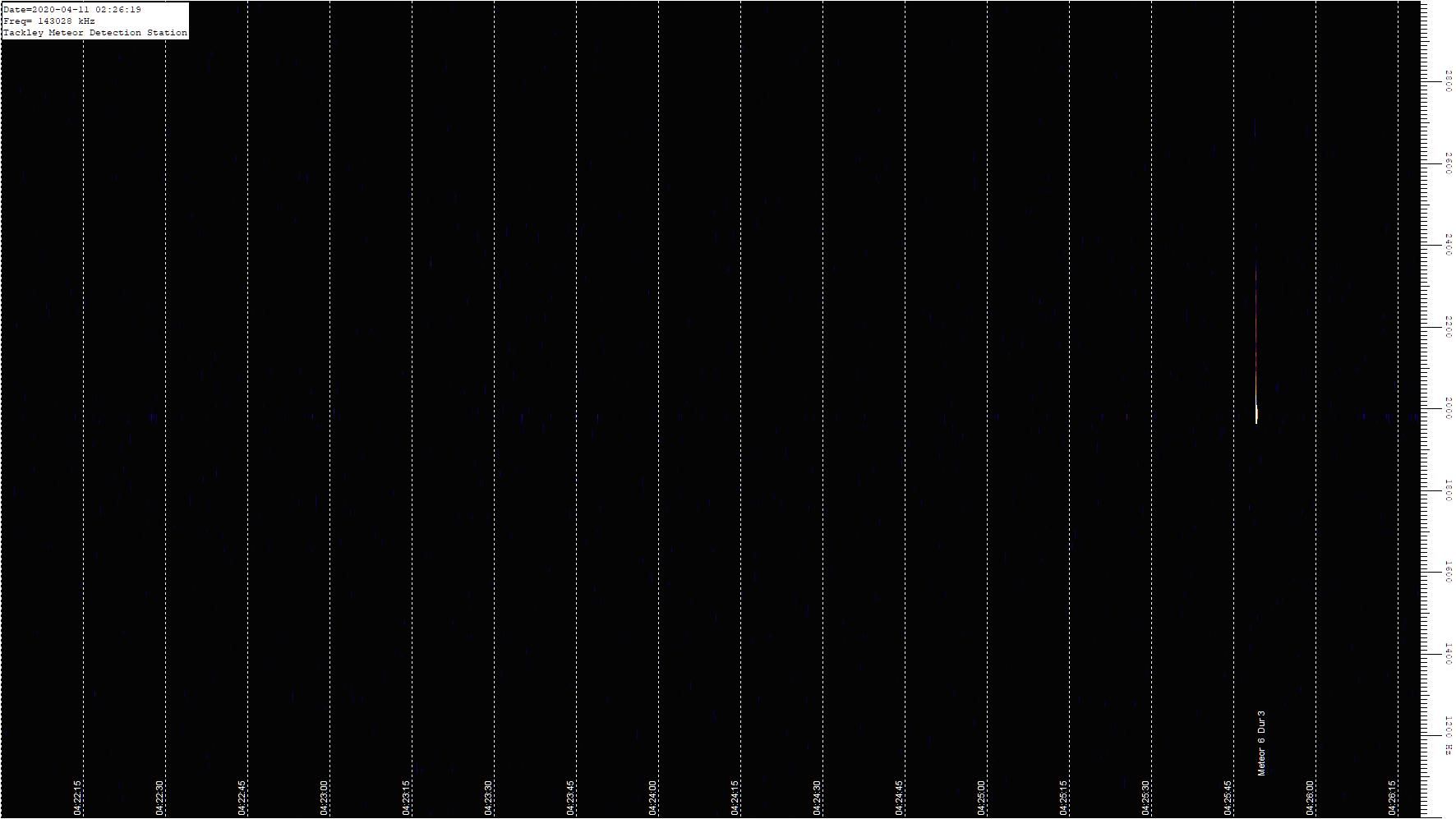

Moin allerseits,
letzte Nacht wenige Einschläge mit Ionisationswolken, dafür sehr viele mit hoher Dopplershift - also irrer Geschwindigkeit...
Kopf einziehen !
LG Eberhard

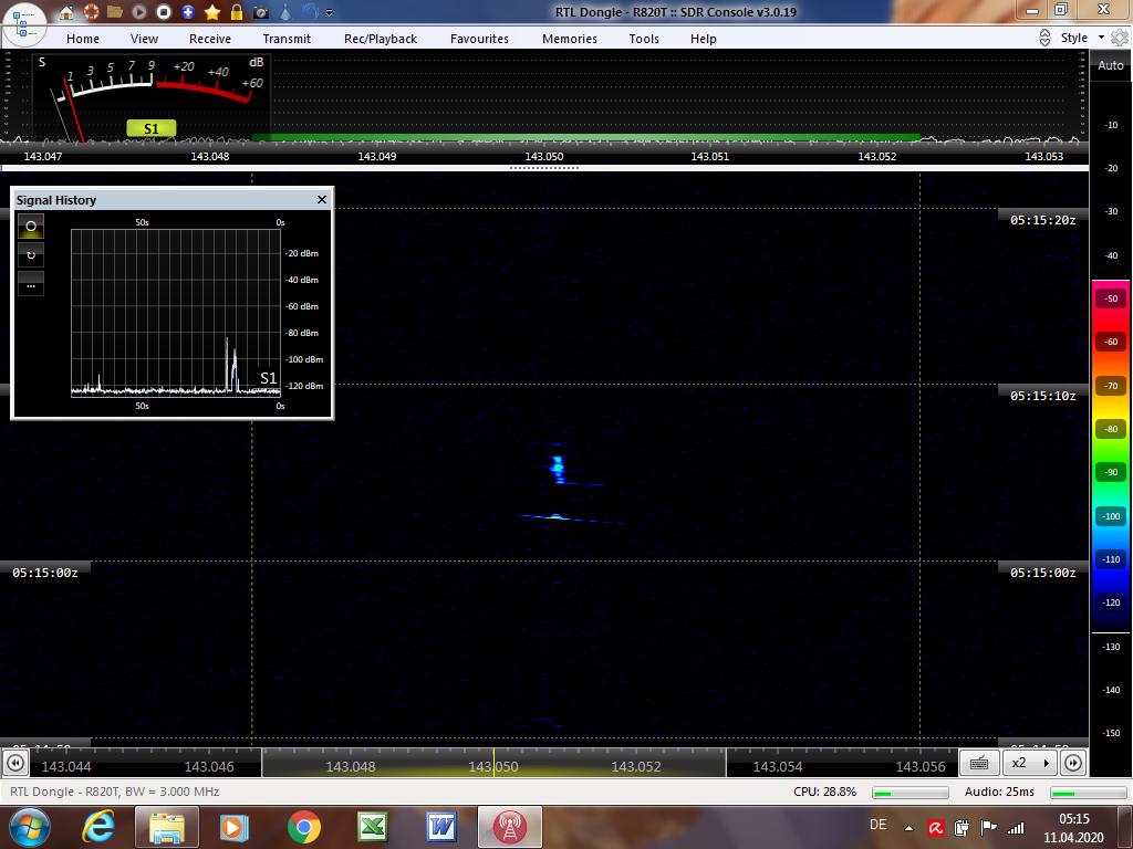

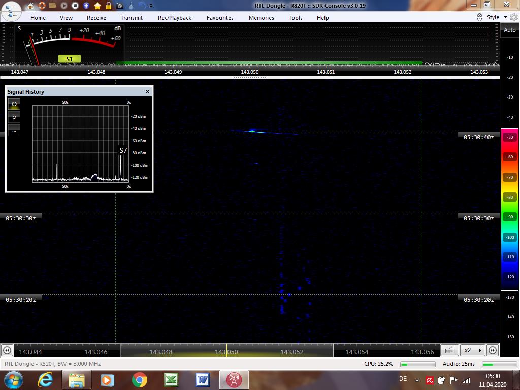

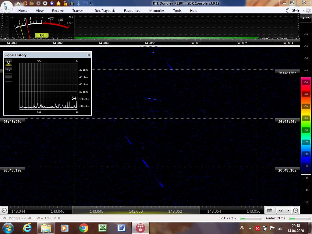

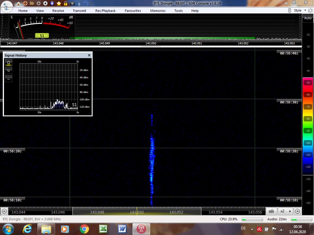

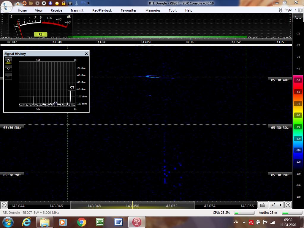

...sehr seltsame Signale...keine Ahnung, was das sein könnte.... heute Morgen 05:30 Uhr....
...fliegt irgendwie im Kreis...
LG Eberhard

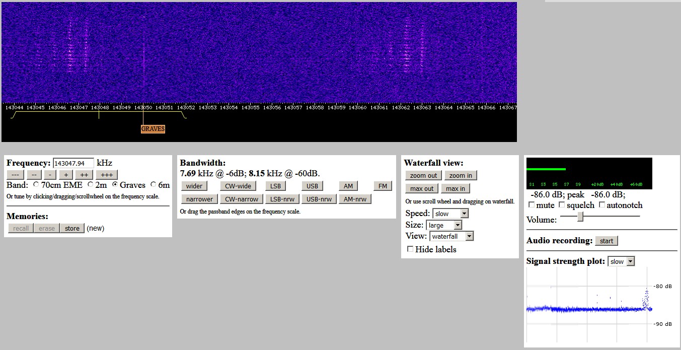

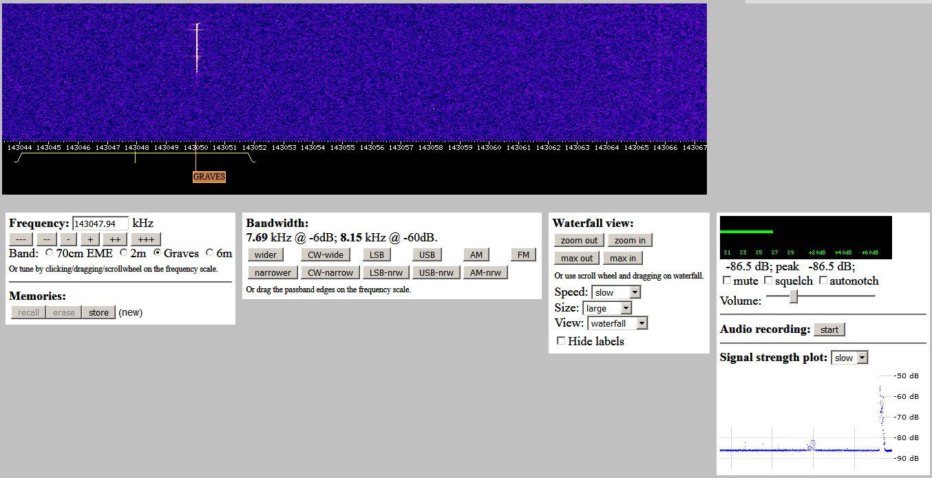

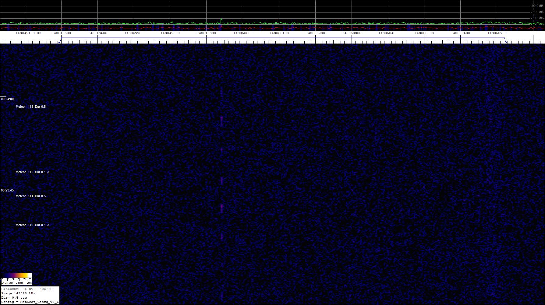

ich probiere gerade mit dem Raspi als Server und SDR#/Spectrum Lab etwas herum.
Ich denke mein von Graves nur knapp 210 km entfernter Standort macht es nicht leichter...
Stefan
Den Anhang 133331 betrachtenDen Anhang 133332 betrachtenDen Anhang 133333 betrachten
Stefan
Och, ein bisschen an den Einstellungen feilen und dann sieht das gut aus.
Wie hast du SpecLab auf dem Raspberry zum laufen bekommen? Ich hatte es vor ein paar Wochen getestet aber es lief nicht
Hi Jörg,
mein Satz war missverständlich, gemeint war den RPi nur als Server und dann geht´s auf Windows PC weiter mit SDR# und Spectrum Lab (siehe auch mein Post in Deinem Thread).
Genau in "ein bisschen an den Einstellungen feilen" liegt bei mir gerade noch der Hund begraben....
Stefan

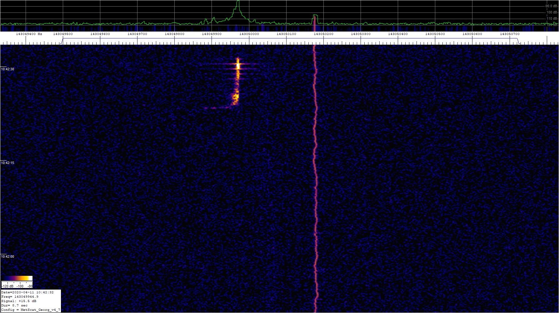

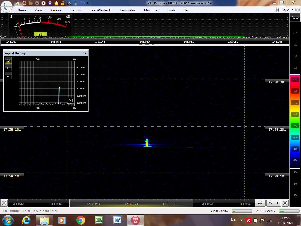

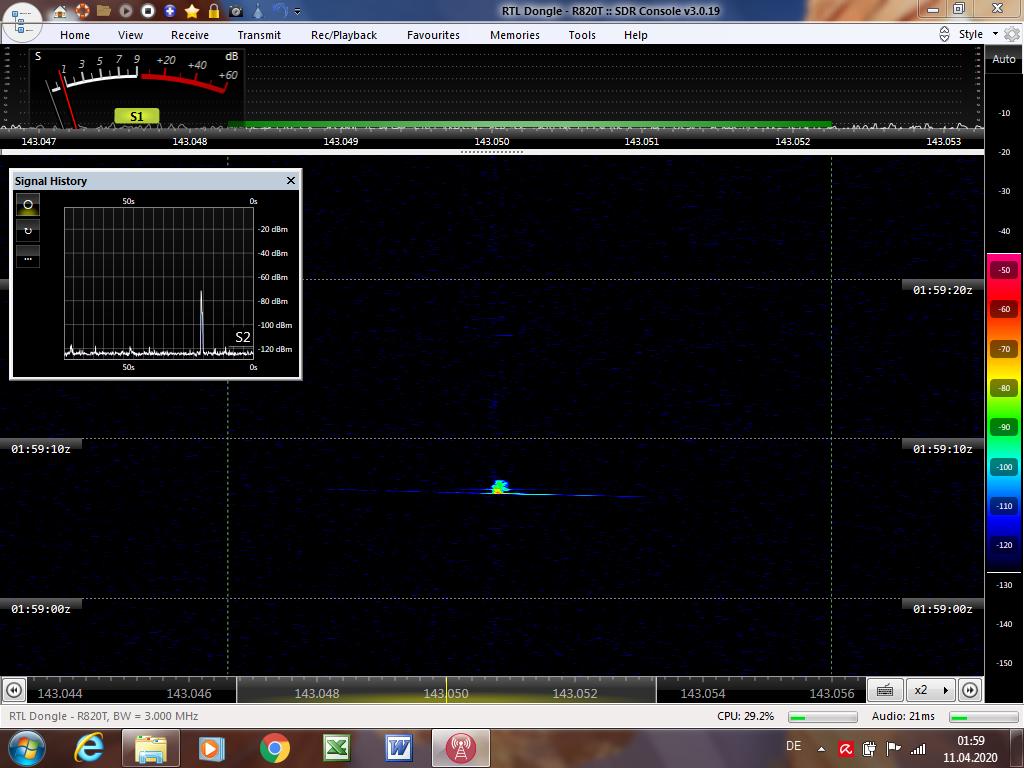

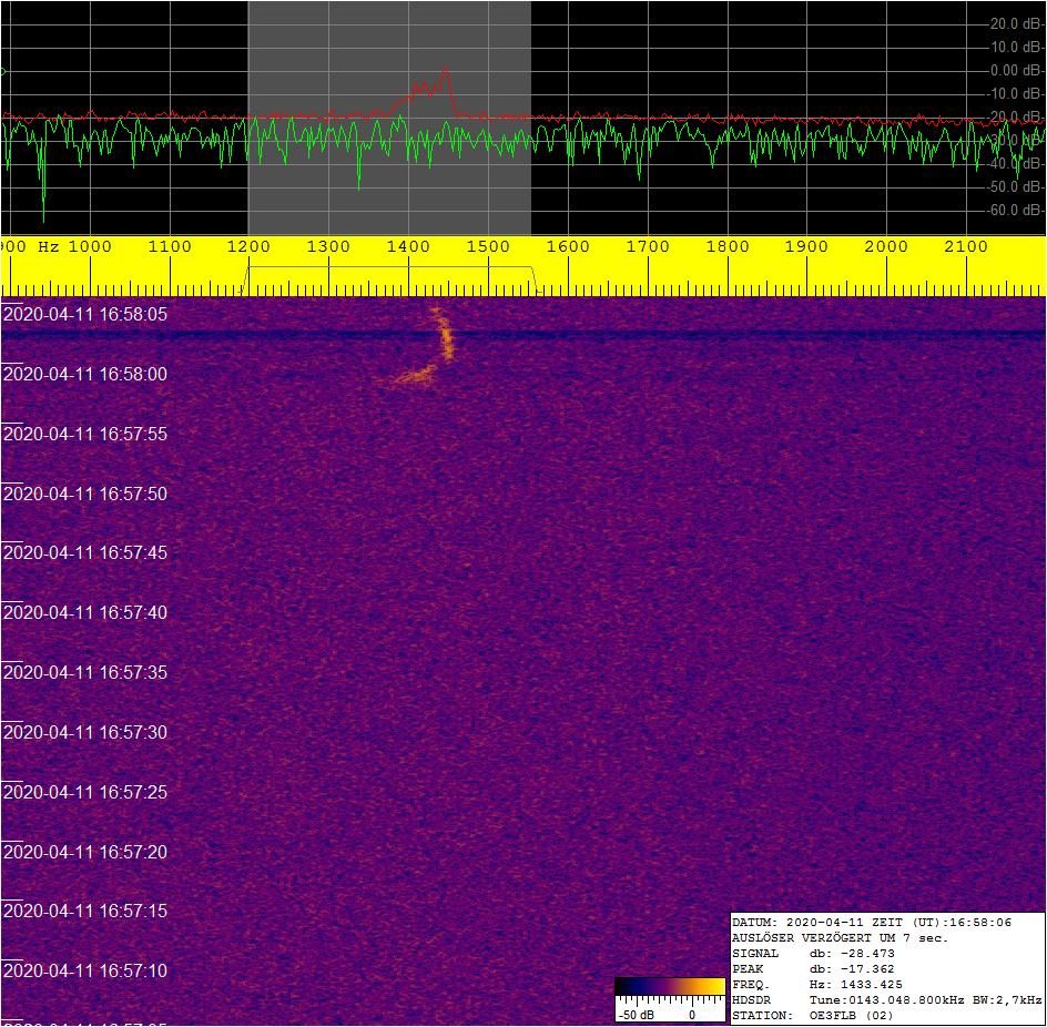

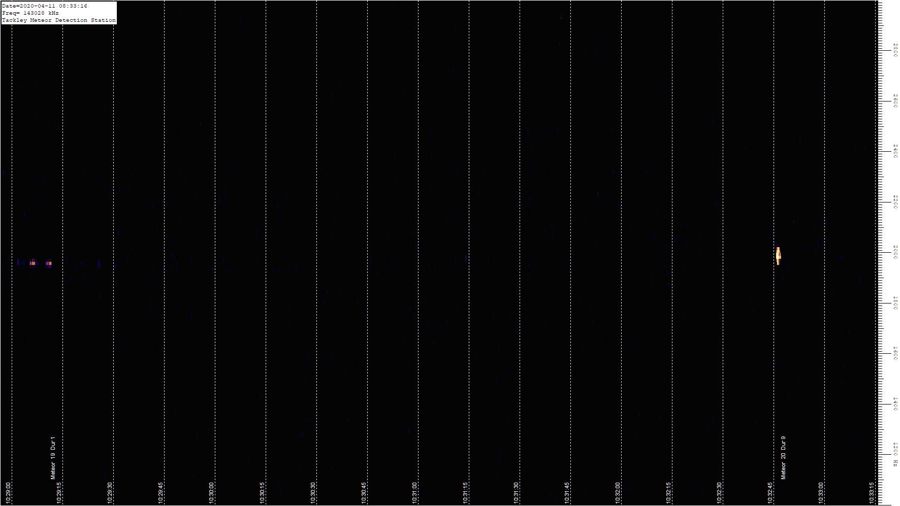

Hallo, ein Lustiger Meteor o_O ;)
Erst ist er mal Richtung zu mir unterwegs und dann hat er es sich überlegt und ist wieder abgehauen.

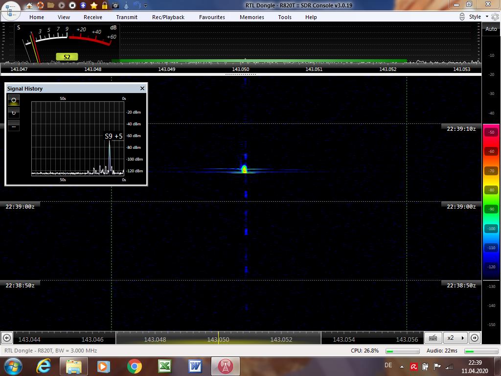

Moin allerseits,
letzte Nacht hat es wieder heftig "geklingelt"...teilweise 5-7 Einschläge auf einem 22 sec. Screenshot...hier die Schönsten...einer mit über 20 sec. "Nachrauchen".... das letzte Bild "Blechbüchse mit Einschlag"...
Schöne Ostern...und bleibt gesund ! LG Eberhard

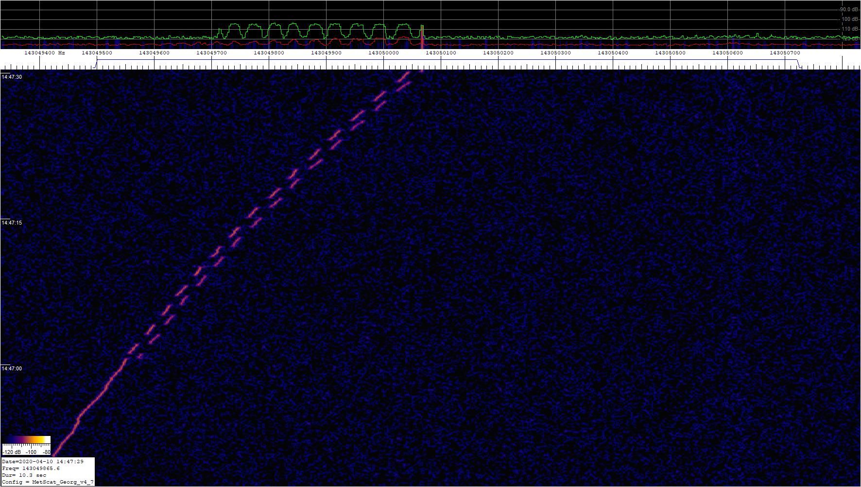

Öhm... :oops: ... watt is datt denn???? Gerade reingekommen 14:14 .... Wie darf man denn sowas interpretieren? Habt ihr das Paar auch? Da ist eine Unstetigkeit drin :oops: :oops: :oops:

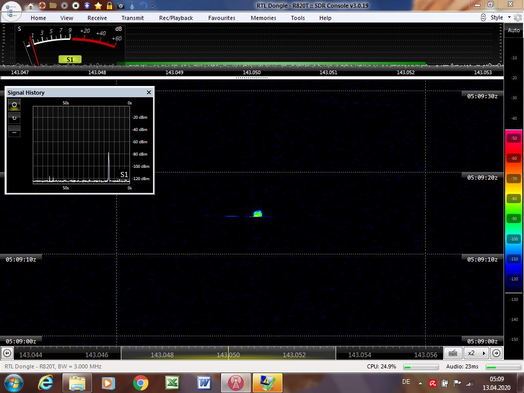

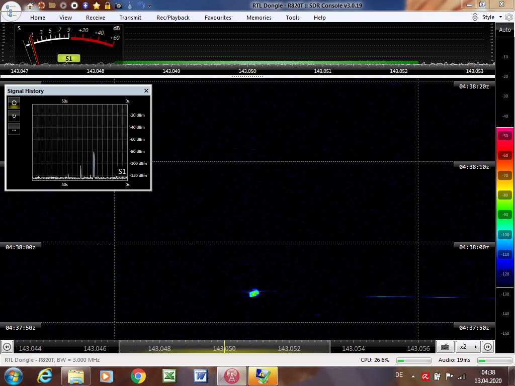

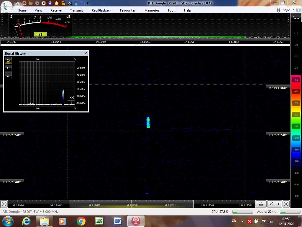

...letzte Nacht jede Menge Sandkörner...aber nix Spektakuläres...viele ganz kleine Ereignisse in kurzer Folge...siehe letztes Bild.. 7-8 Stück....
LG Eberhard

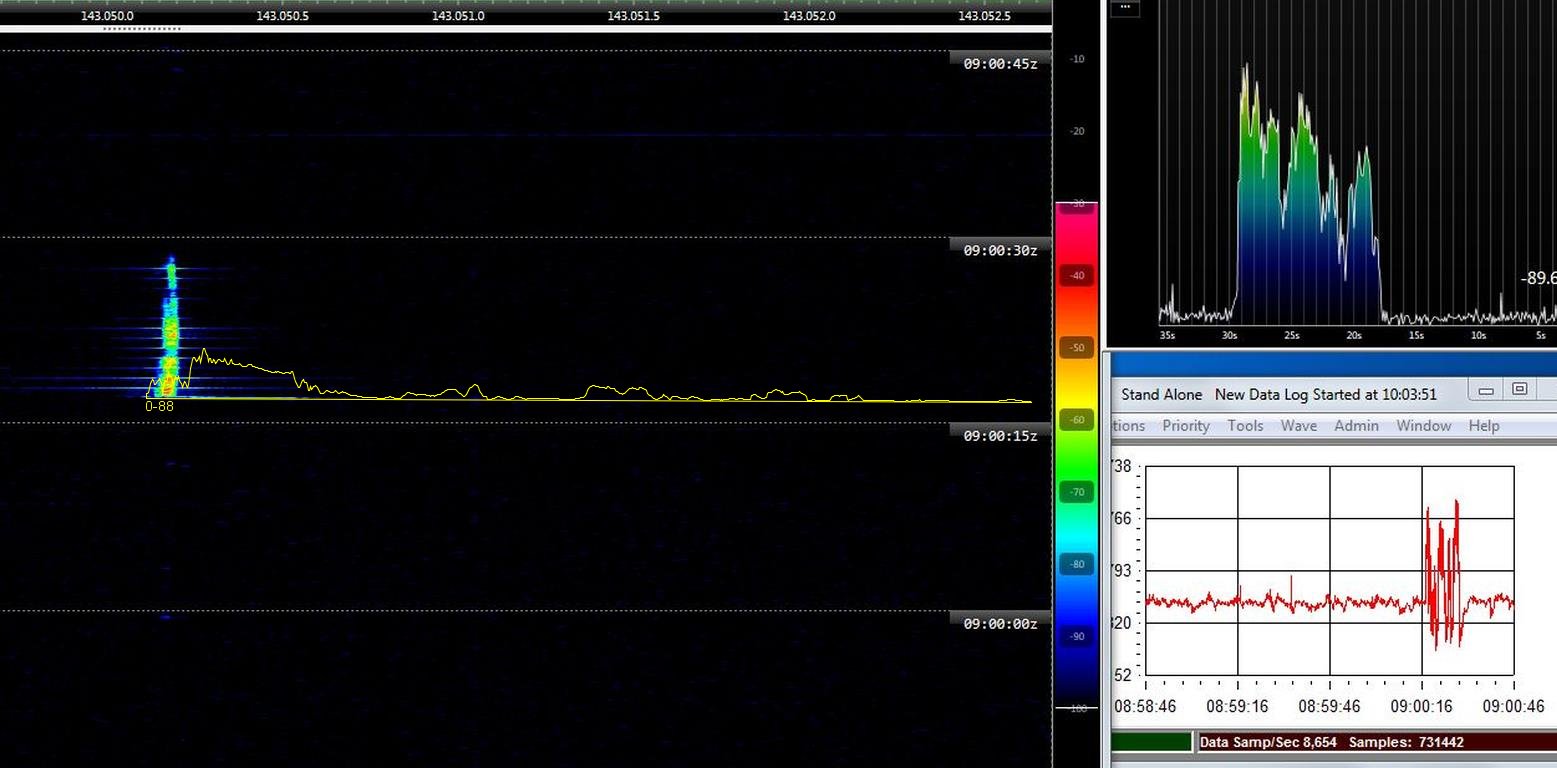

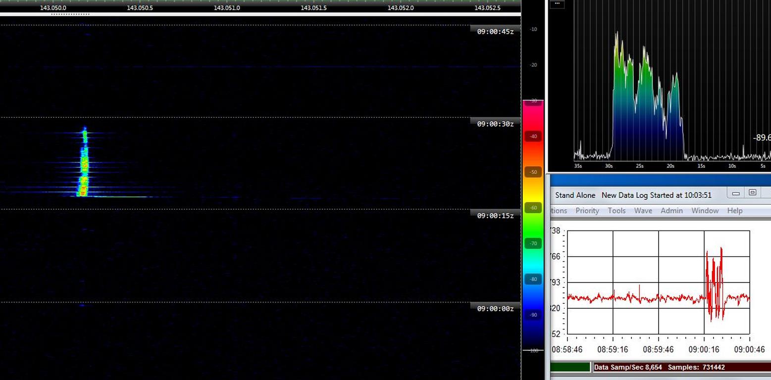

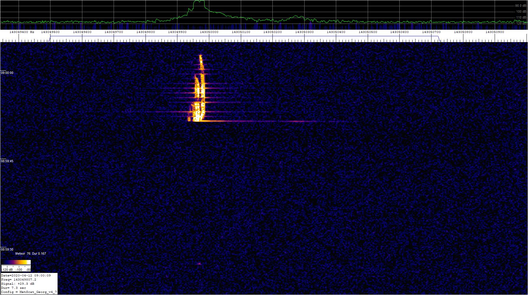

Ereignis Morgens 12.04.2020
12.04.2020 09:00:20 Uhr (UT) Meteor Radar-Station Wickede 51°29'47'' 7°51'57''
t=11.4s, df=2.5KHz (die 2.5KHz sieht man hier nicht so gut, deshalb habe ich einmal ein Liniendiagramm angehängt)
Jepp, den habe ich auch. Die Zeitmessung unten links hat diesmal nicht geklappt - keine Ahnung warum. Aber die 11.x Sekunden würde ich auch so unterschreiben ;)

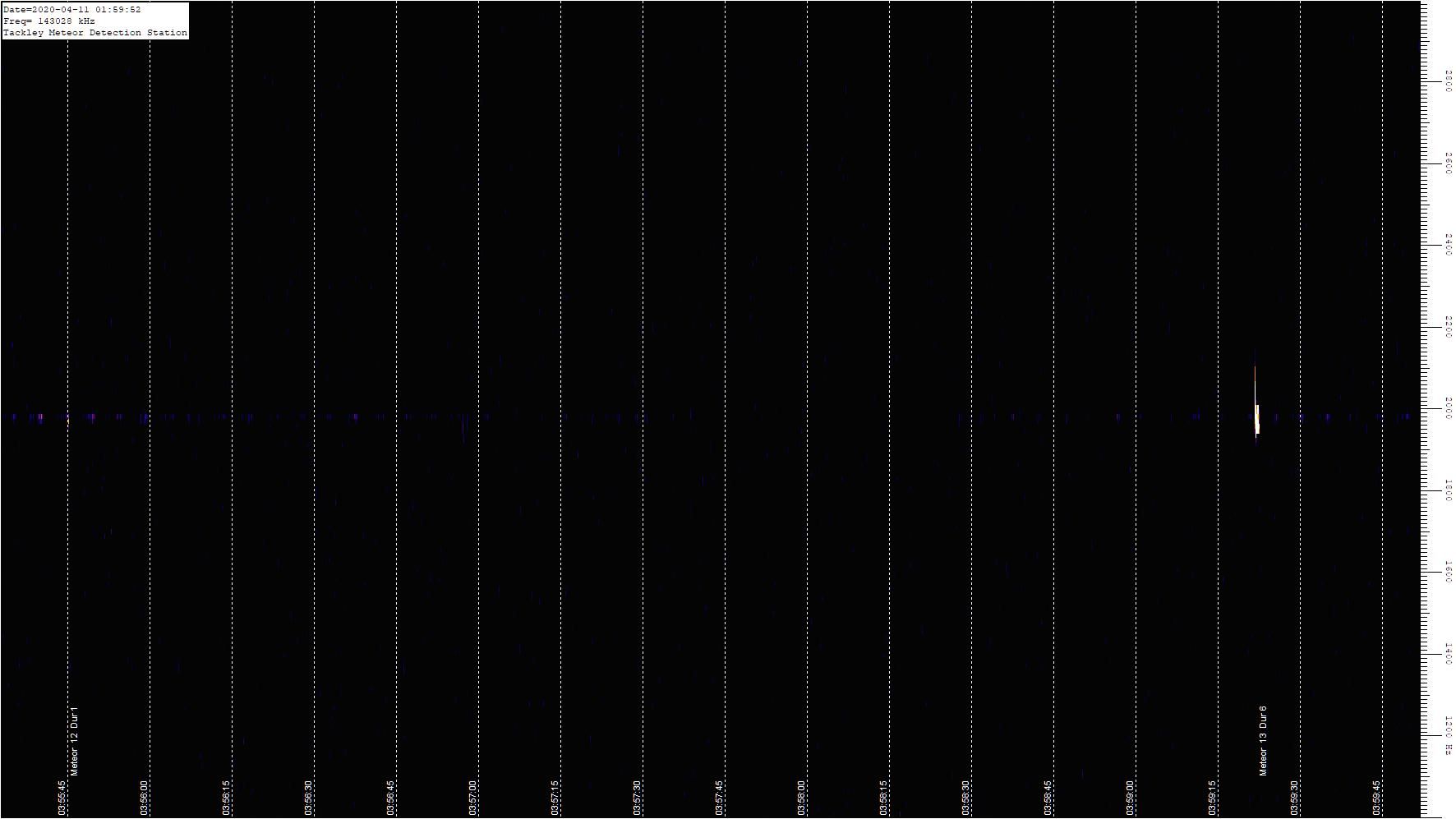

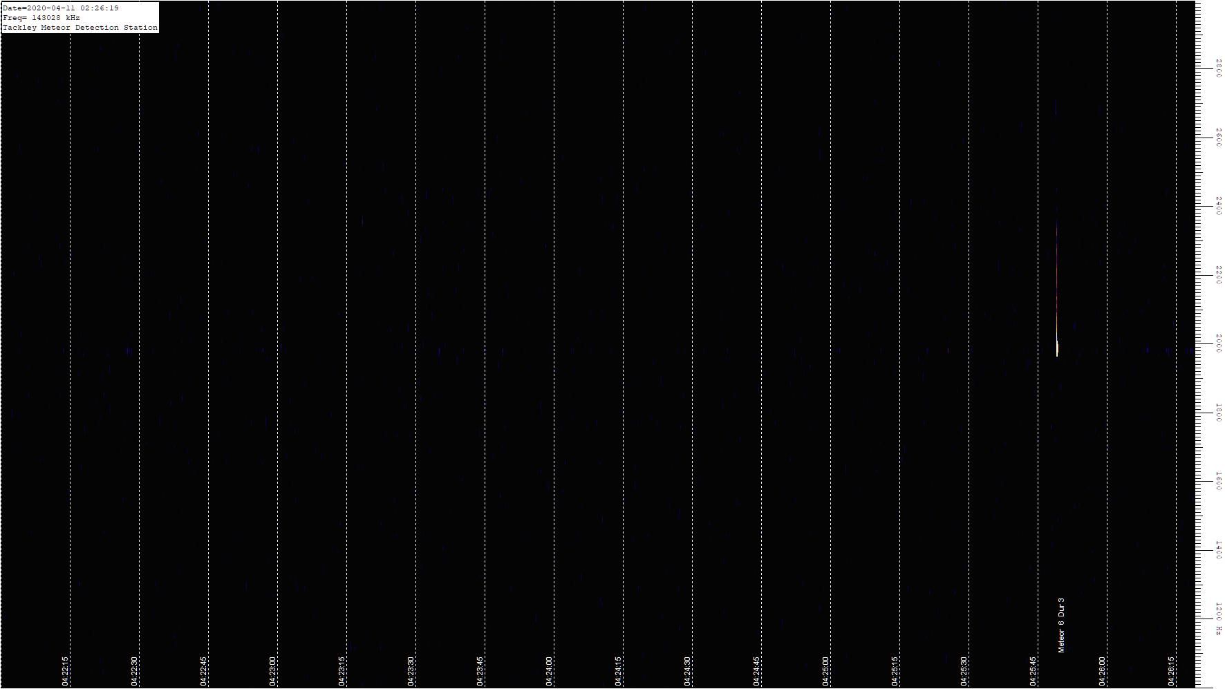

Moin...

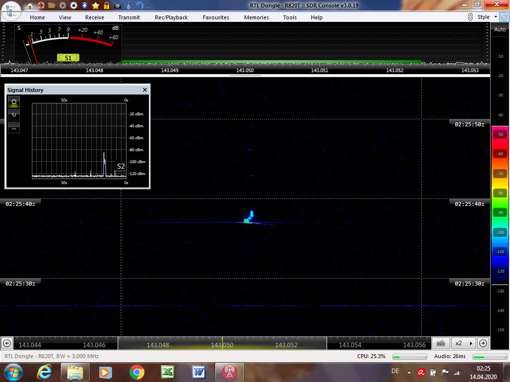

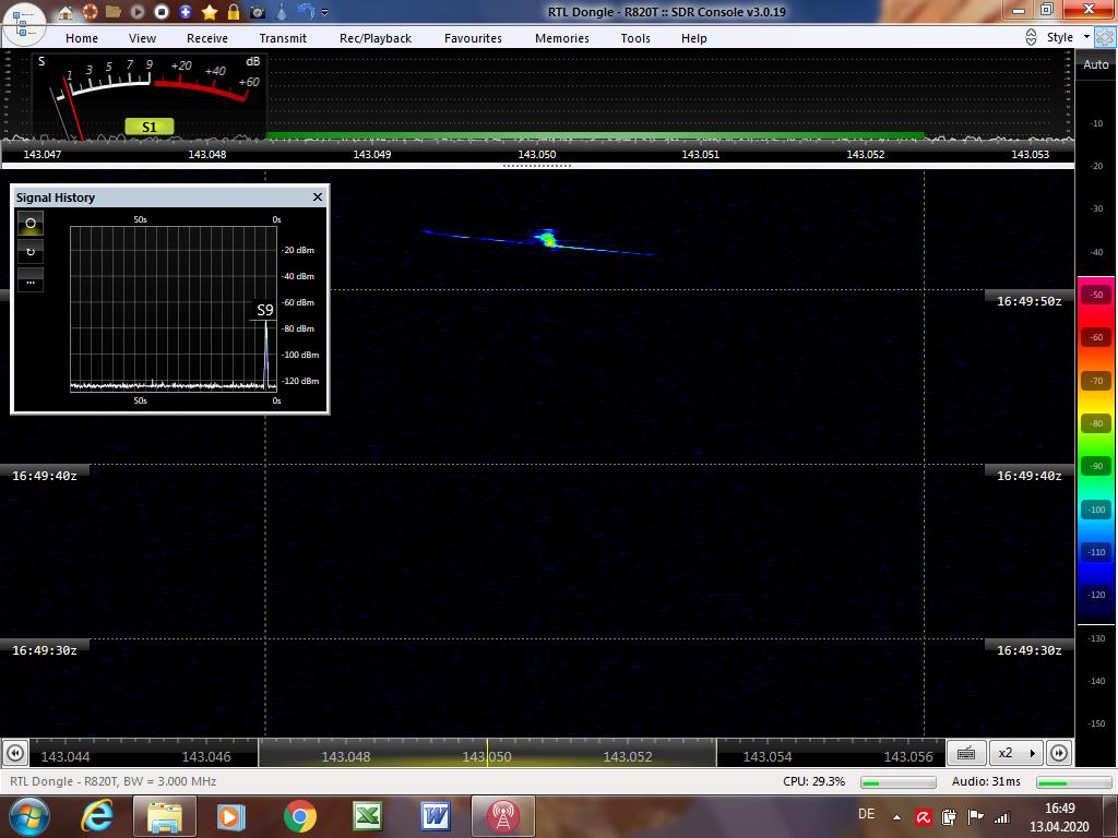

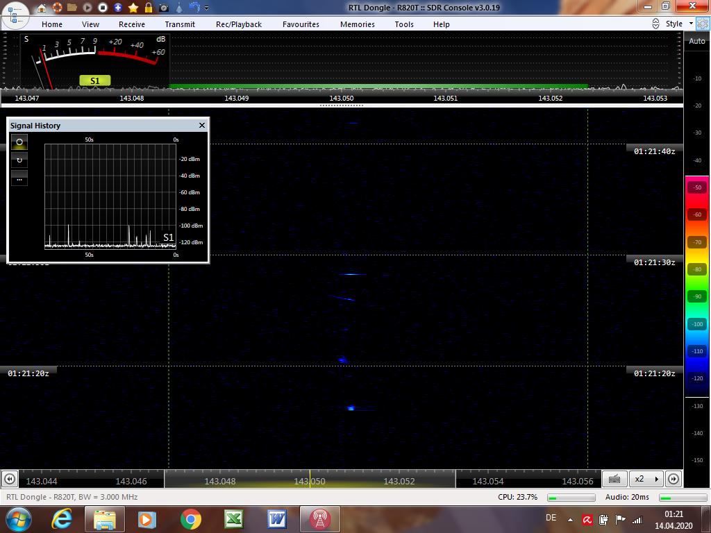

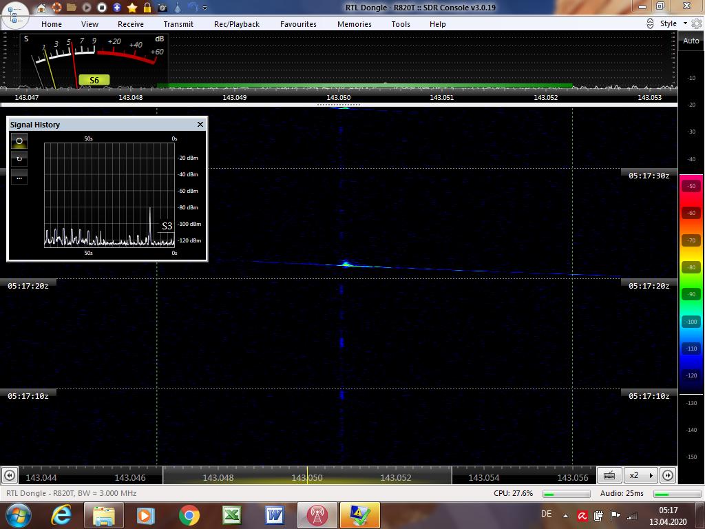

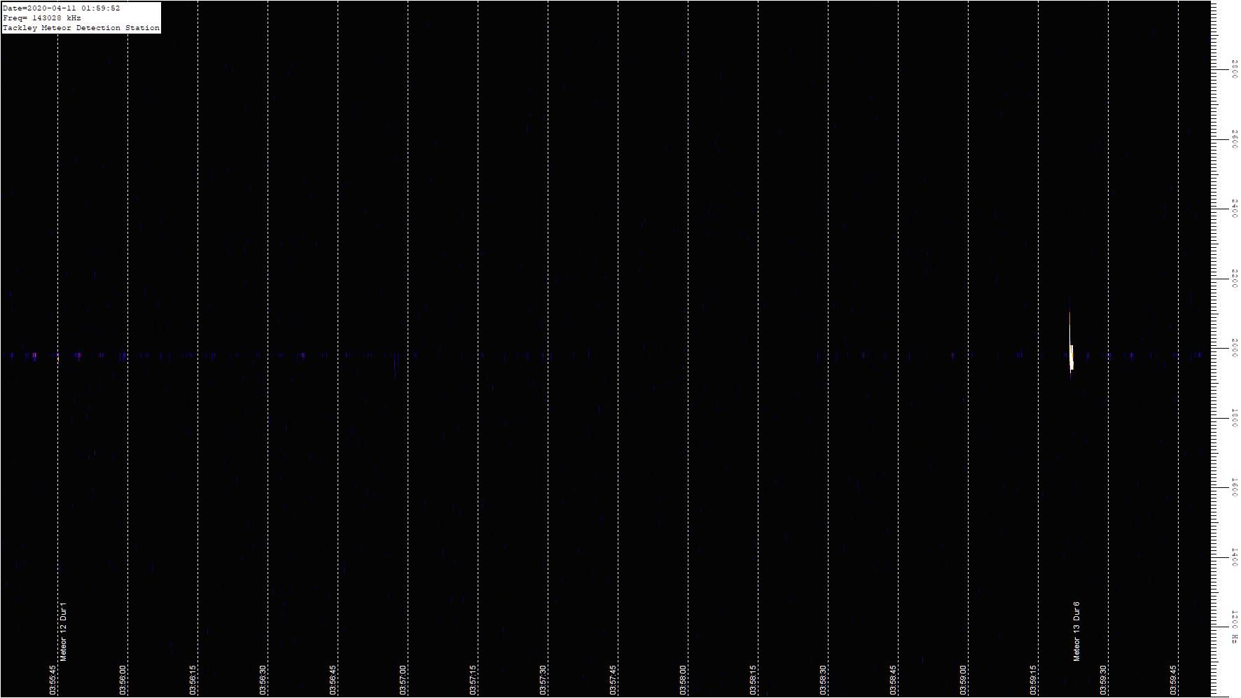

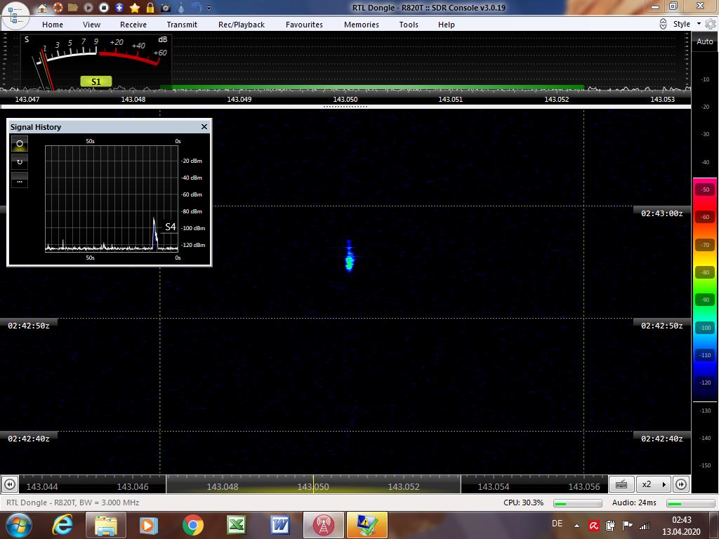

...letzte Nacht: In der ersten Nachthälfte nur ein Kracher (16:49 UTC) - sonst eher ruhig. In der zweiten Nachthälfte -gegen Morgen - dann Zunahme der Einschläge...aber nix Großes....um 01:21 UTC ist eine ganze "Familie" verglüht....
Auf dem Bild um 02:25 UTC sieht man deutlich, wie die Ionisationswolke durch Höhenwinde "verweht" wird....
Lg Eberhard

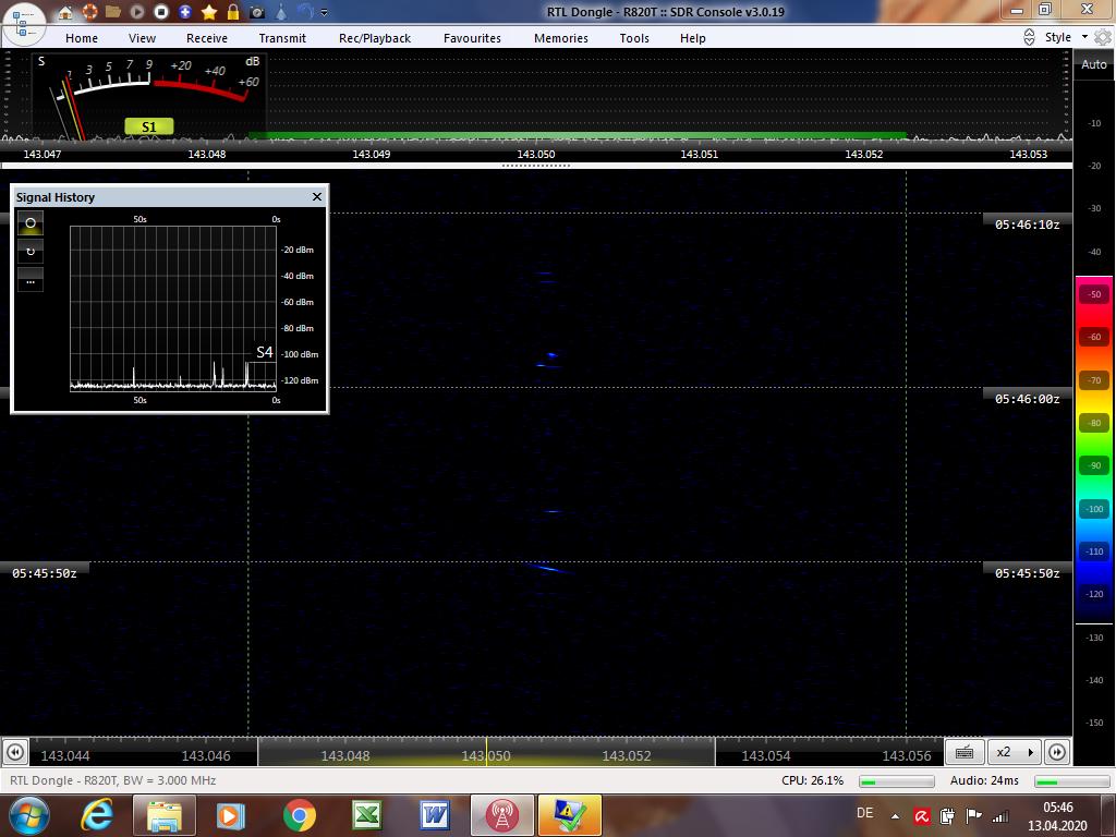

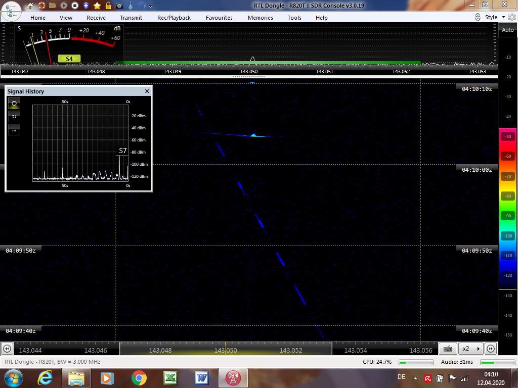

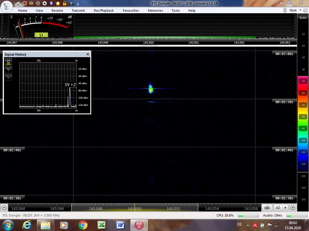

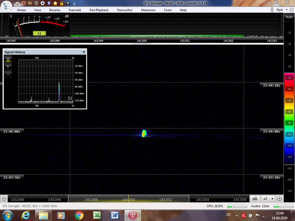

...es nimmt langsam zu....die Zahl der mittleren Einschläge letzte Nacht war deutlich höher (gefühlt)...spektakuläre Kracher allerdings auf niedrigem Niveau...letztes Bild: Blechbüchsen mit Einschlägen...leider hat aber keiner getroffen...:cool:
LG Eberhard
