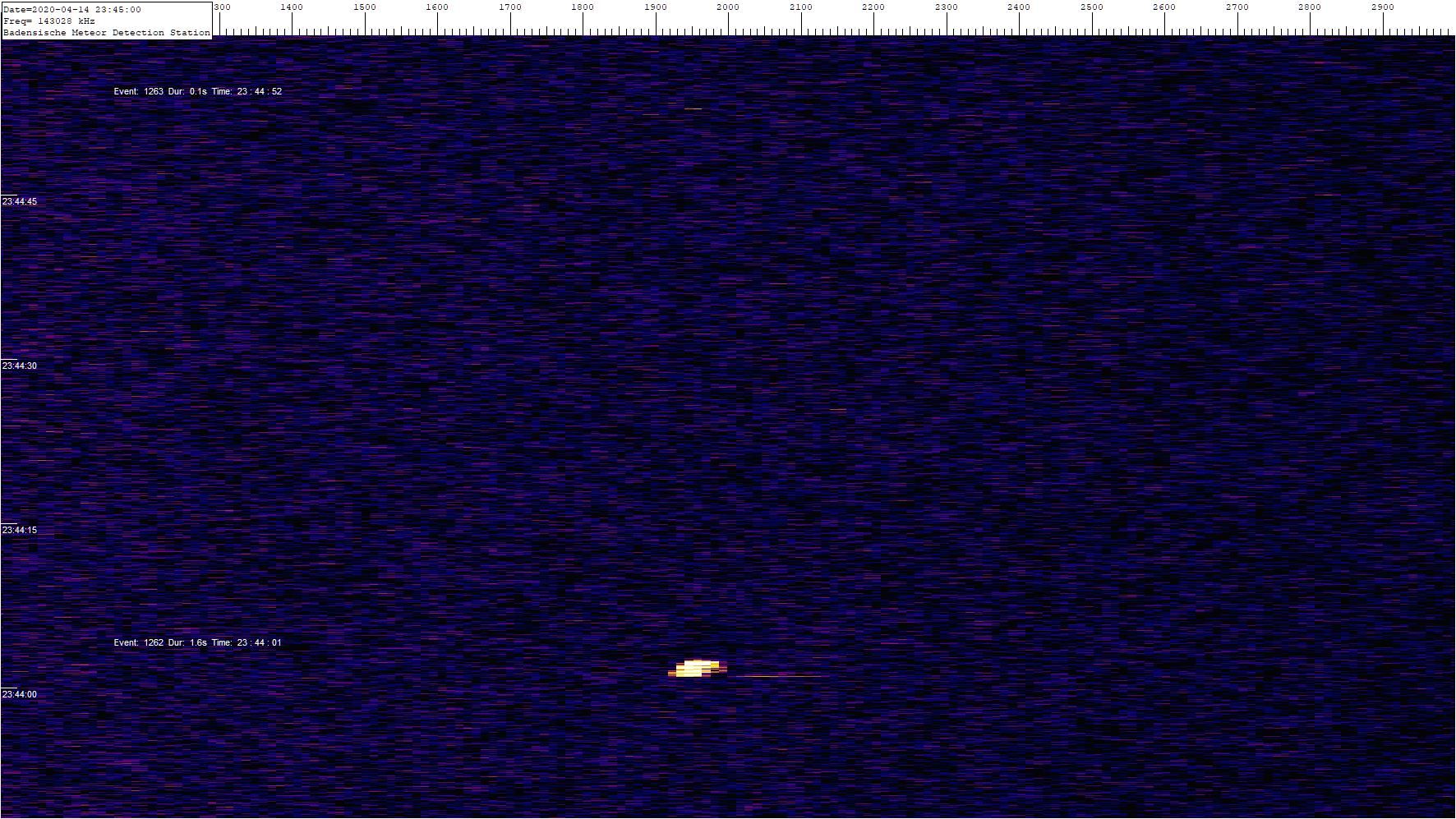

den von 23:44 habe ich auch, aber der von 0:02 war bei mir nur eine leichte Flatulenz. Dafür habe ich noch von heute morgen zwei.

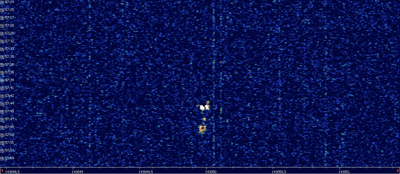

Wie ich inzwischen rausfand: JA, so sieht ein Gewitter-Blitz aus! ?
Wenn man das zeitliche Umfeld mal ne Weile observiert, meine ich sogar soetwas wie den Ionisationsgrad der Gewitterwolke erkennen zu können bzw Bewegungen von ionisierten Wolkenteilen. Da wabert der Rauschpegel vor einem Blitz eigenartig herum. Nach der Entladung ist Ruhe für ne Weile bis das wieder losgeht. Nicht immer, gelegentlich nur, aber jedesmal signifikant.

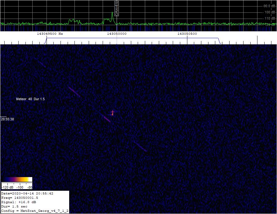

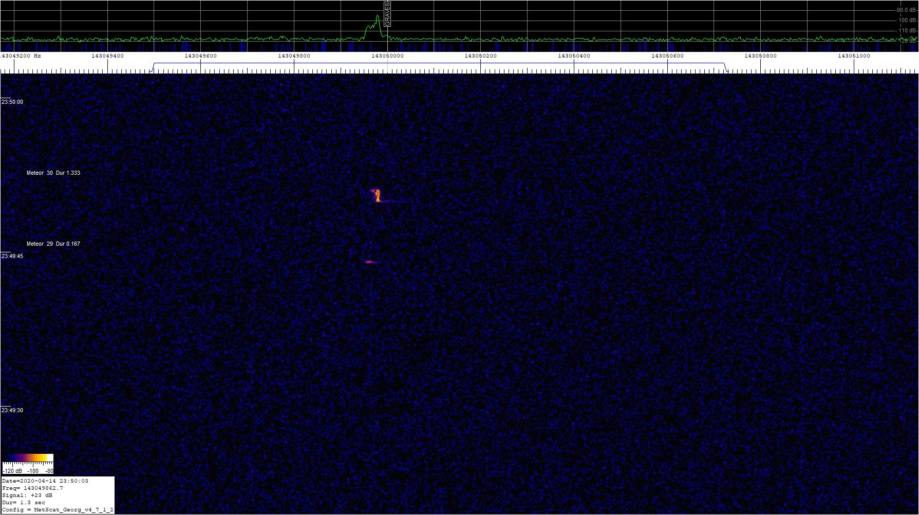

Gerade reingekommen (11:43, gestern!), hat ordentlich geklingelt, einige Sekunden lang:

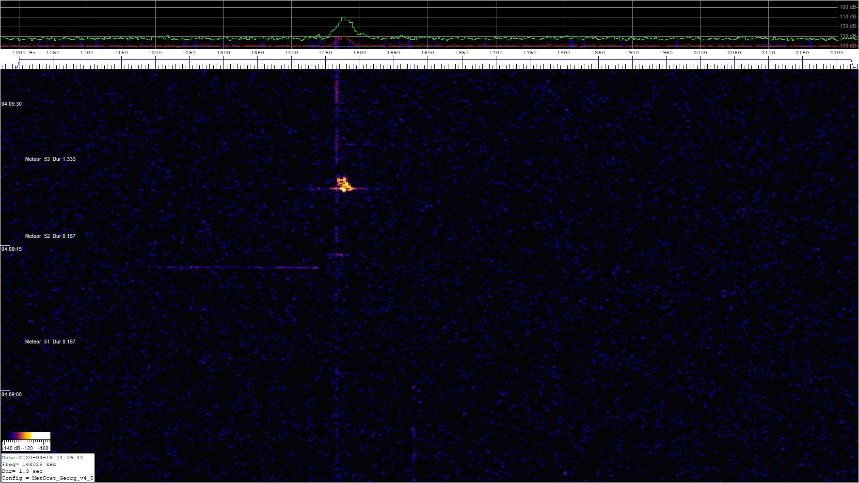

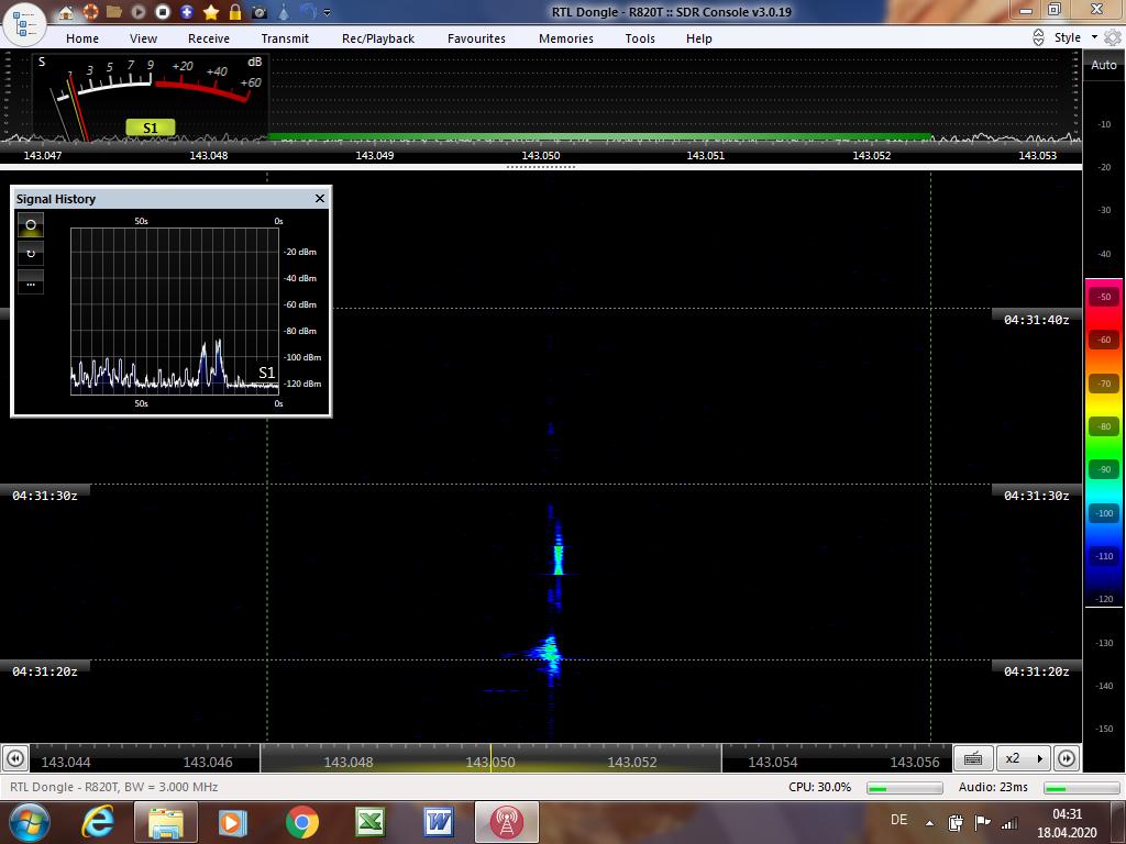

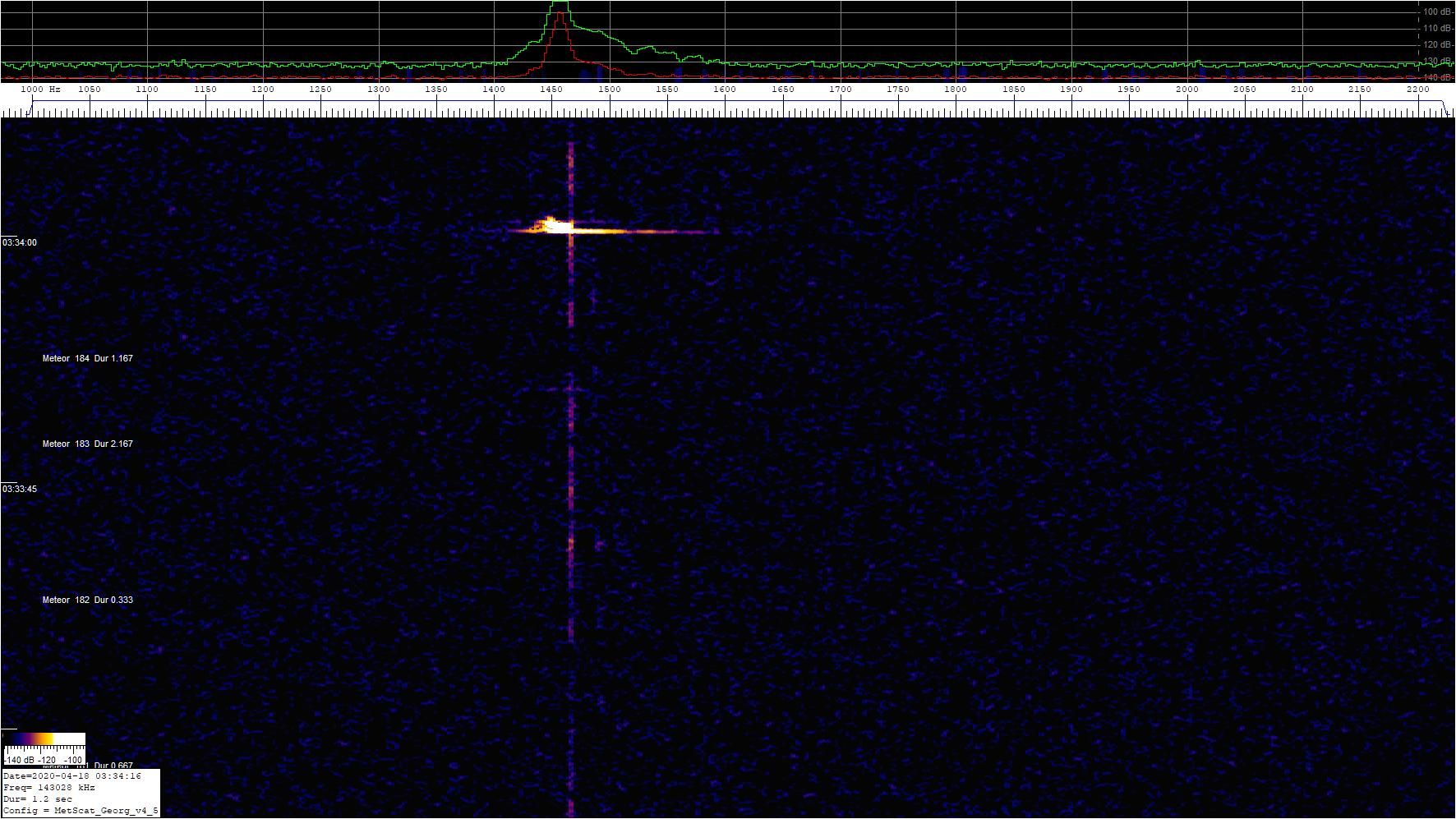

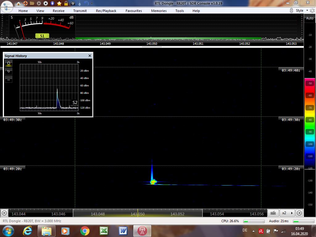

...letzte Nacht war es sehr ruhig....nur um 03:49 hat's heftig geklingelt...
Lg Eberhard

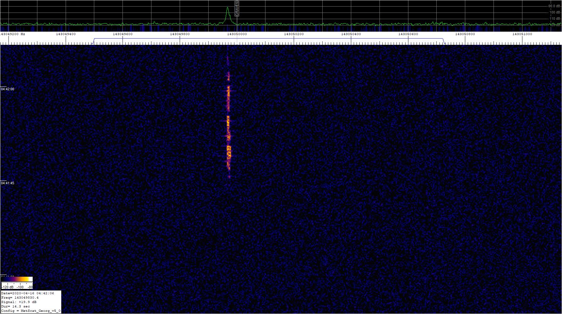

Hallo Jörg,
dieser Treffer um 04:42 ist bei mir nur als ganz dünnes Signal zu sehen... Signalstärke S 3 nur....
LG Eberhard
Alles klar, das war ja bisher immer anders herum und ich habe mir schon viele Gedanken dazu gemacht.
Eventuell ist es so: Dadurch dass wir unterschiedlich weit entfernt von GRAVES sind und auch noch unterschiedliche Ausrichtungen haben, "sehen" unsere Antennen den "beleuchteten" Sektor nicht zeitgleich. So kann es dazu kommen, dass wir die gleichen Signale mit unterschiedlicher Stärke aufzeichnen. Wäre das so plausibel?
Hi Jörg,
das kann m.E. mit unseren unterschiedlichen Standorten zusammenhängen. Wenn der Meteor recht hoch eingeschlagen ist, dann liegt er außerhalb meiner Antennen...und Du kannst ihn noch "prall" aufnehmen.
Letzte Nacht nur ein größerer Einschlag bei mir auf'm Film...
LG Eberhard

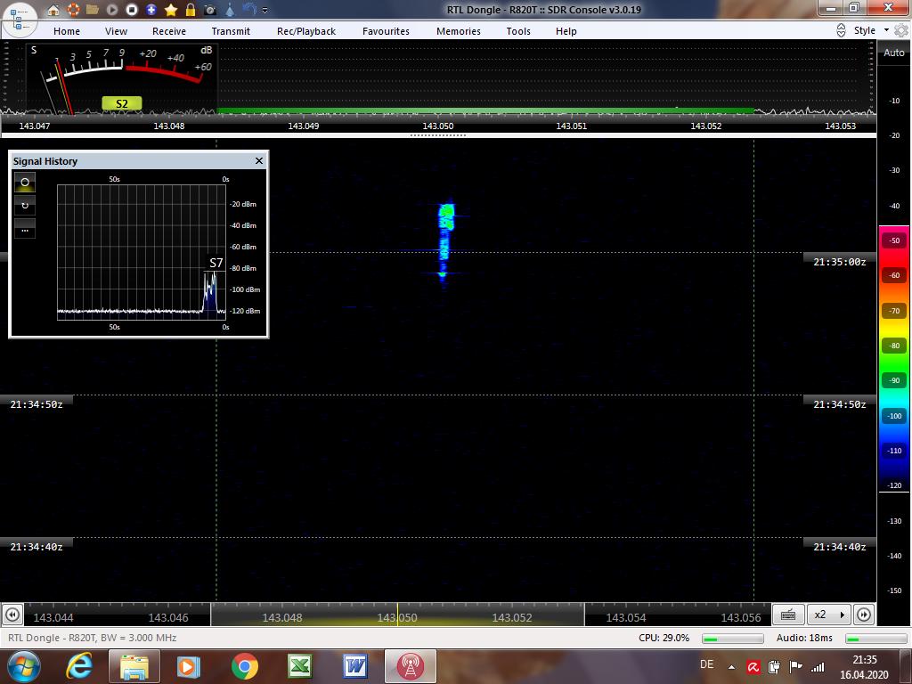

Klingelingeling.....elingeling...! :oops:

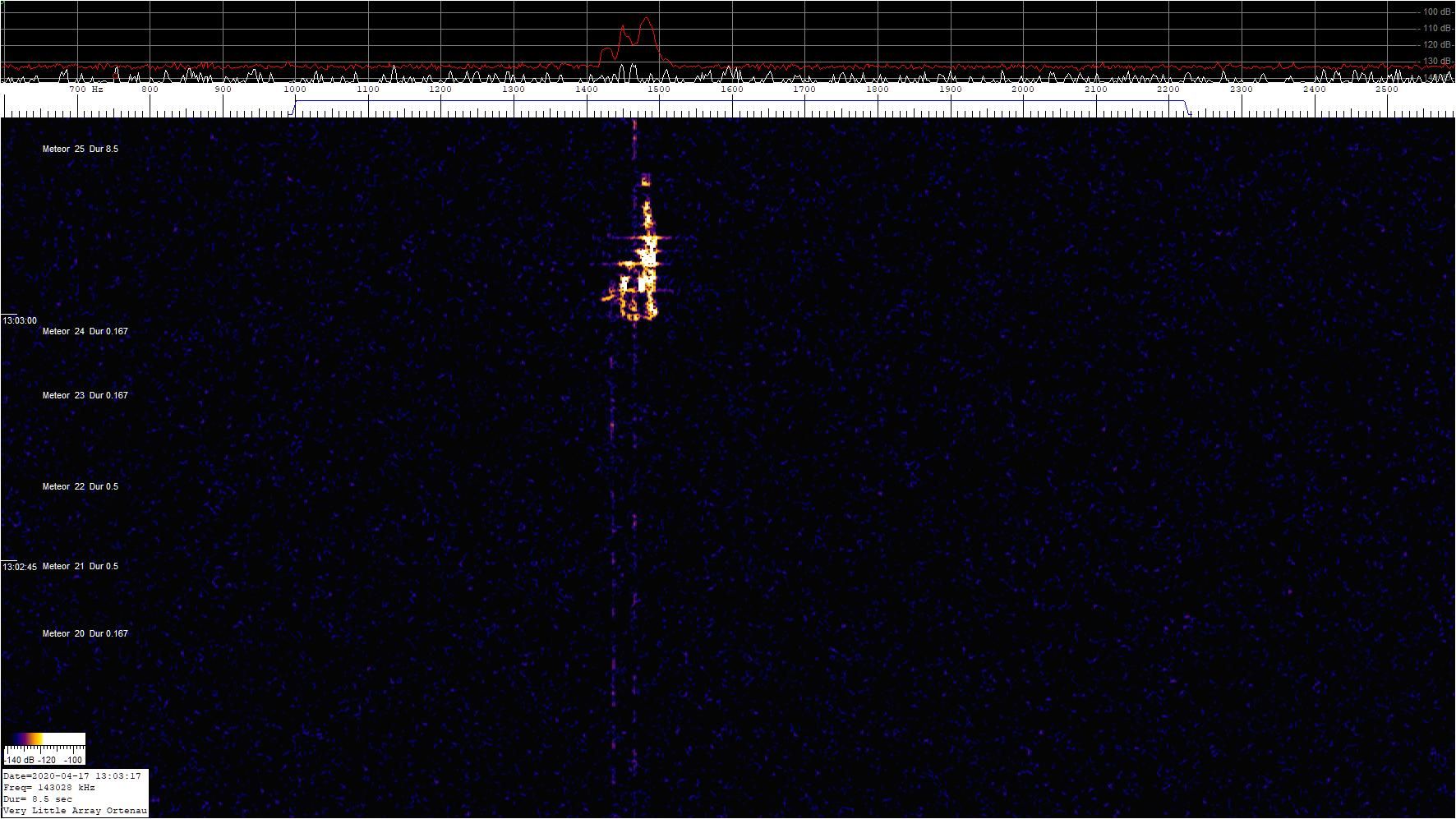

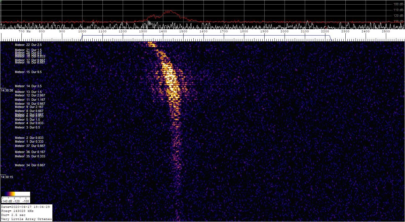

Gerade eingetroffen:
Gestern auch viel Geriesel, nachts ruhig seit dem frühen morgen wieder mehr los...
Grüße,
Okke
Upps, vergessen hinzuschreiben, 15:03 MESZ ?
Kein Problem :)
Den habe ich auch, dachte zuerst es wäre Taubenkacke...:poop:

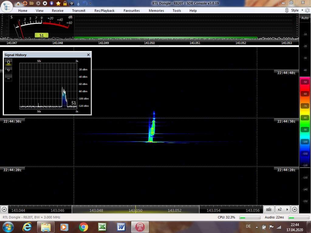

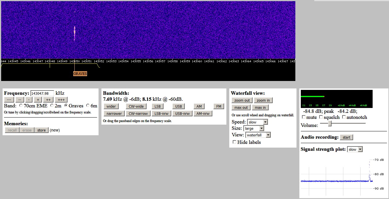

noch einer, 22:45 utc:

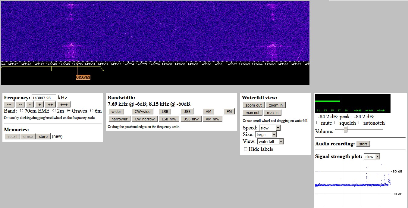

Sagmal hast du den "Atmosphären-Rülpser" von heute abend 18:30 mesz auch aufgezeichnet? Über Frankreich hängen Gewitter rum...
Ich denke schon, tue mich aber mit der Interpretation noch schwer
Danach ist aber das Programm (der Wasserfall) zum ersten mal abgestürzt, also keine Ahnung, ob das nicht ein "Summenbild" ist. Zu erkennen daran, dass der Wasserfall 14:30 UTC zeigt, im weißen Kästchen links unten jedoch 19:04 UTC angezeigt wird.
Den um ~ 22:45 UTC könnte man ganz unten im Wasserfall erahnen:

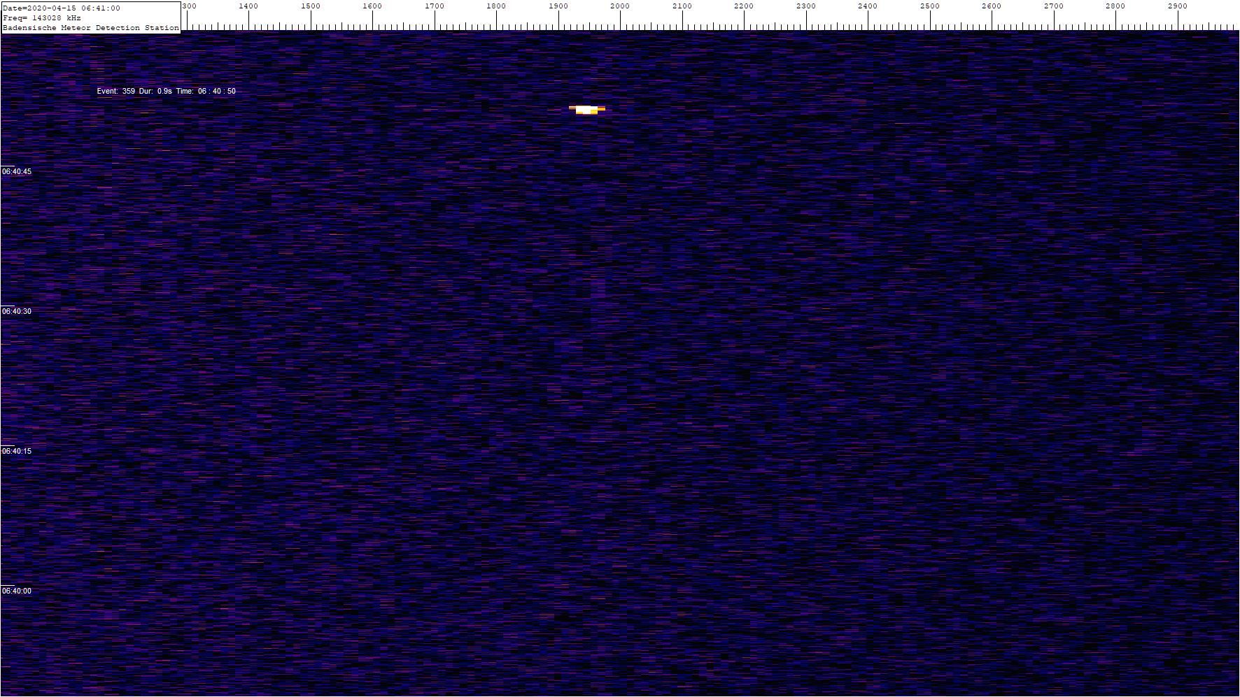

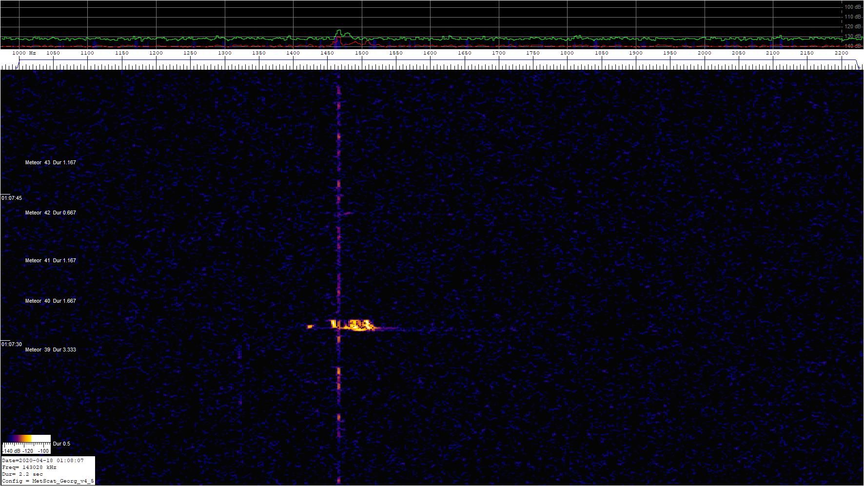

Die "Interessantesten" von heute Nacht bis vorhin gibt´s hier:
event200418_010807.jpgevent200418_024840.jpgevent200418_030312.jpgevent200418_033416.jpgevent200418_040942.jpg
Die Settings stammen von Jörg. Danke hierfür!
Stefan

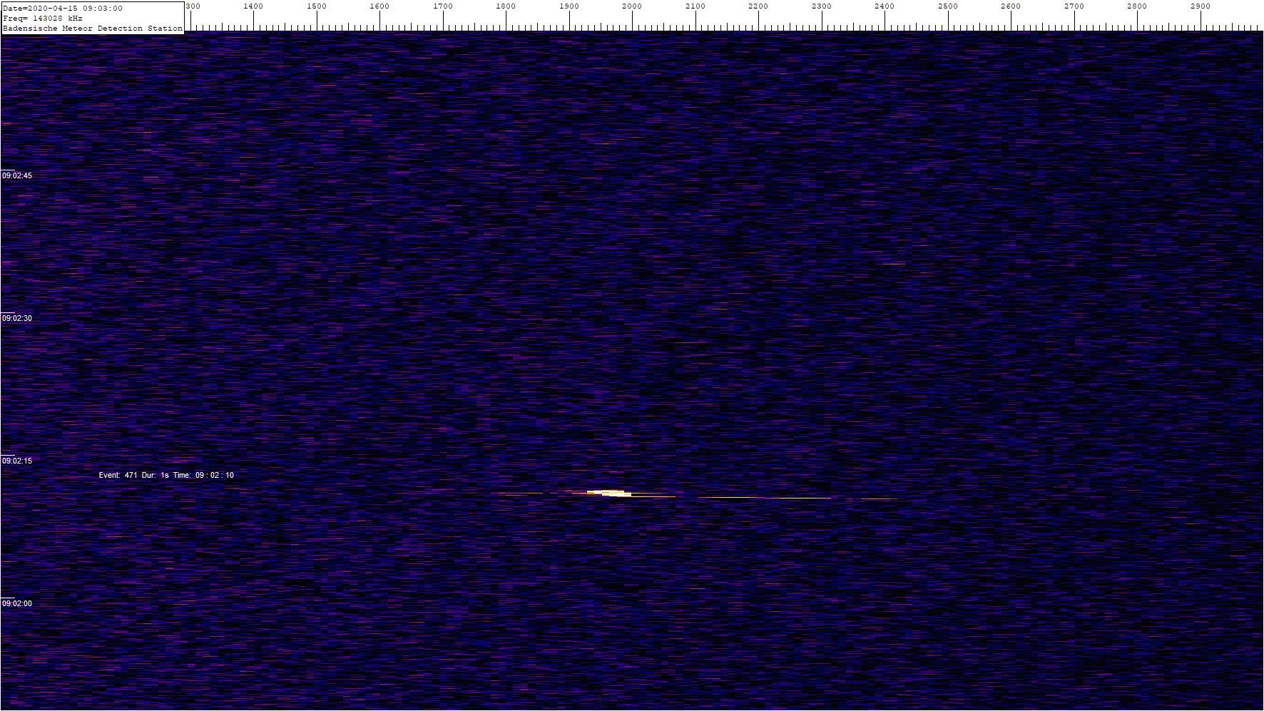

den habe ich auch:
War der dickste Brocken der Nacht. Wenn ich mal von den unterschiedlichen Skalierungen der Frequenz- und Zeitachse absehe, dann sehen die Screenshots doch erstaunlich ähnlich aus. Sitzt Du auch im äußersten Westen der Republik, so Großraum Köln/Aachen, ich wohne im Hotspot "Heinsberg" o_O.

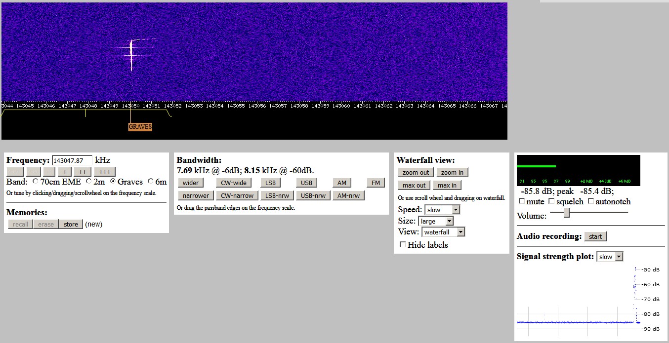

neenee, ganz im Westen, Südwesten, kuschelnahe an Frankreich dran, Karlsruhe ist die nächstgrößere Stadt hier (aber was zählt: ich zapfe den Empfänger des "lauschenden Holländers" - WebSDR - an) ;)

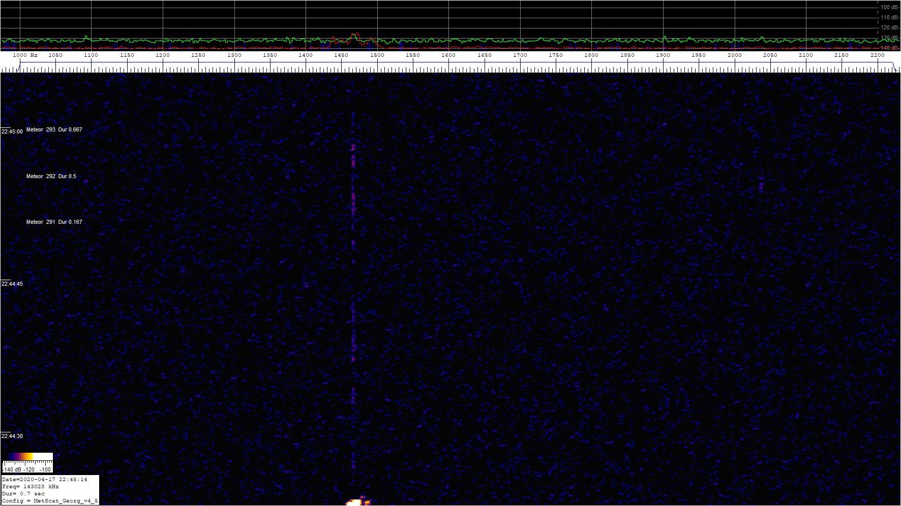

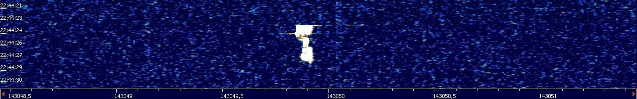

Tach,

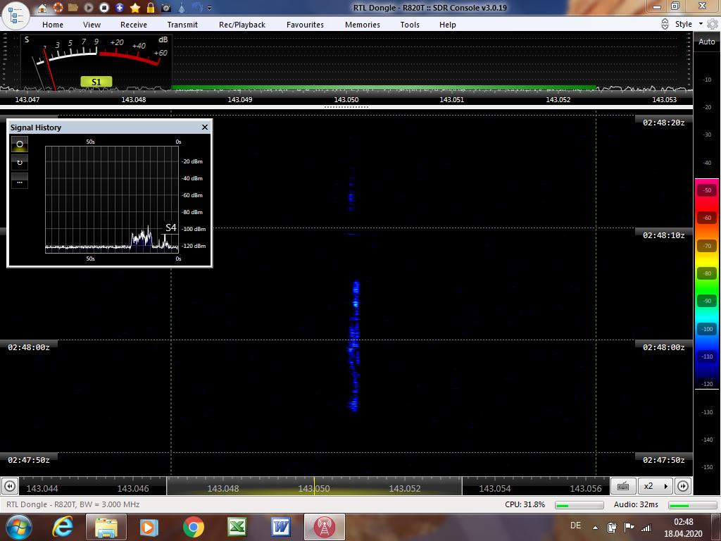

...bis jetzt war verschärfte Gartenarbeit angesagt...daher konnte ich den Film von letzter Nacht erst jetzt ansehen.
Die erste Nachthälfte war realtiv ruhig, gegen Morgen leichte Zunahme der Aktivität...aber nix, was einem die Sockenhalter
runterfallen lässt...schaun wir mal, was noch die nächsten Tage so kommt...
LG Eberhard
Hallo Eberhard,
den von 22:44 UT hast Du ja auch und wenn man die andere Richtung des Wasserfalls berücksichtigt, dann ist die Form auch den Unsrigen sehr ähnlich. (y)
LG & CS,
Reinhard

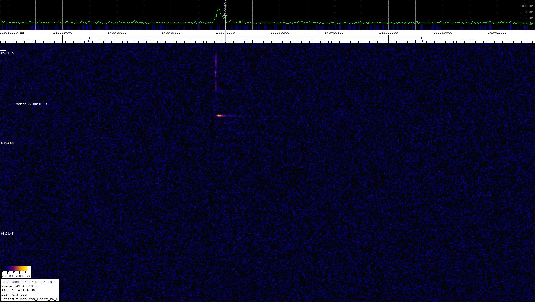

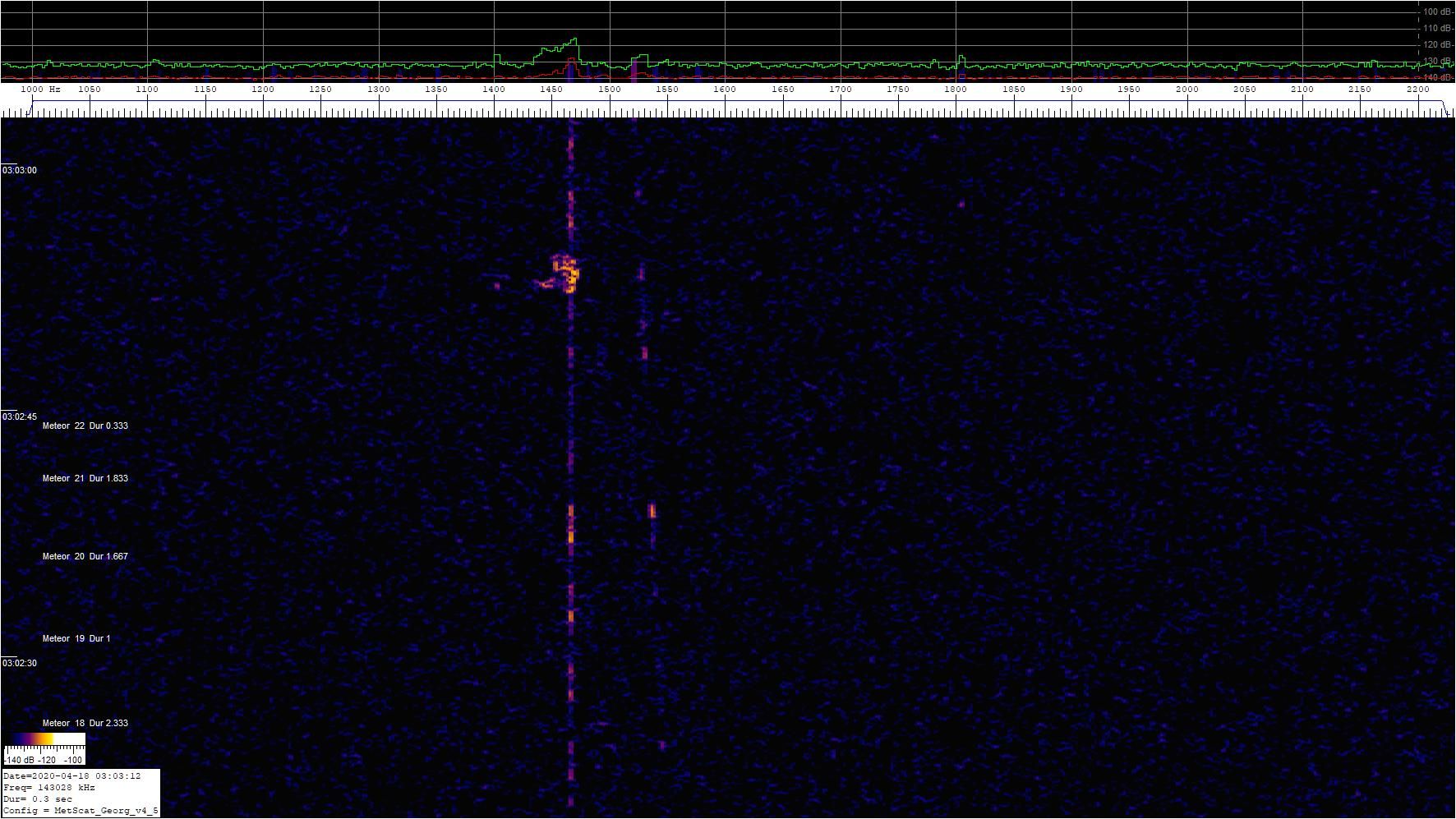

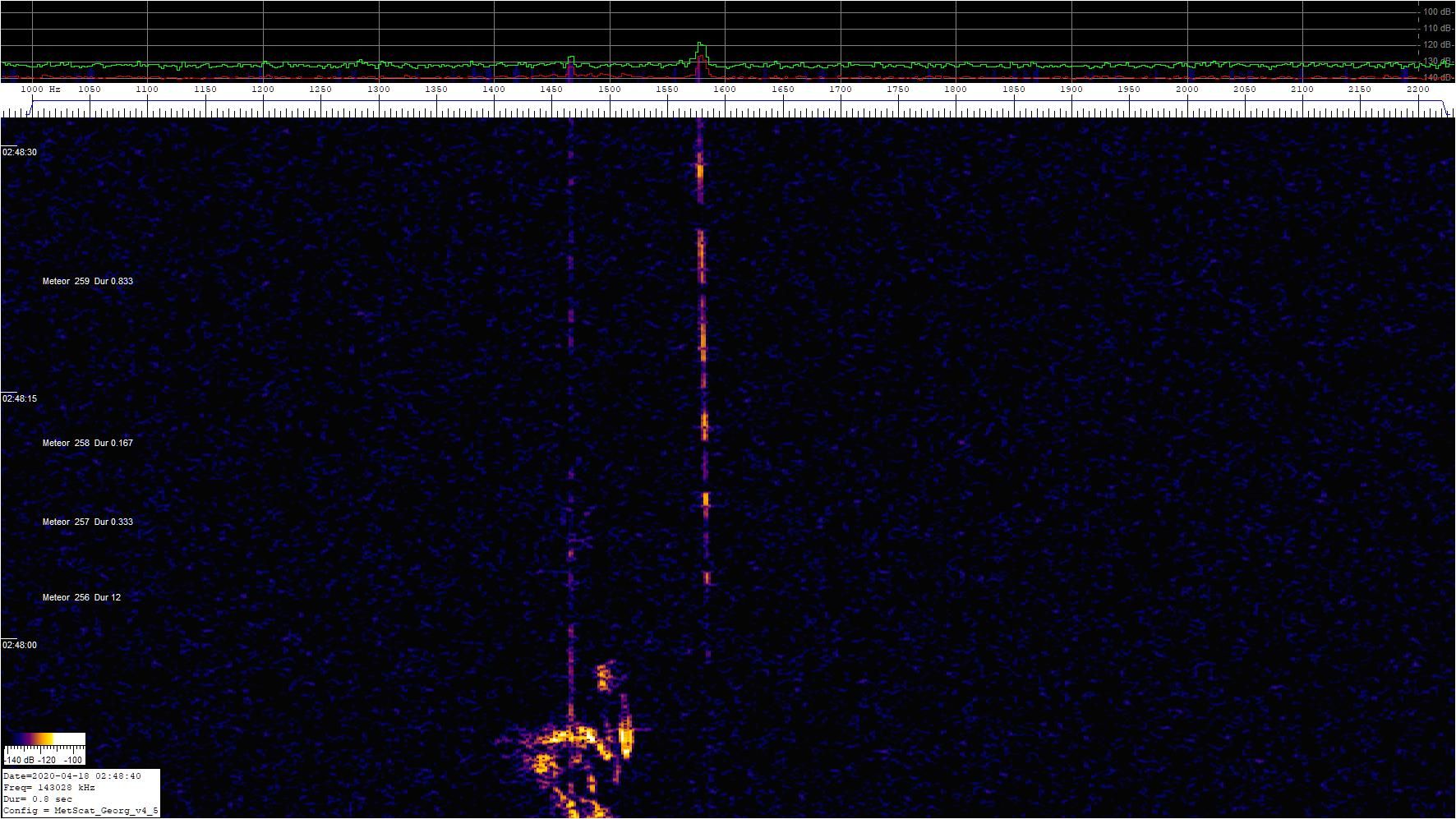

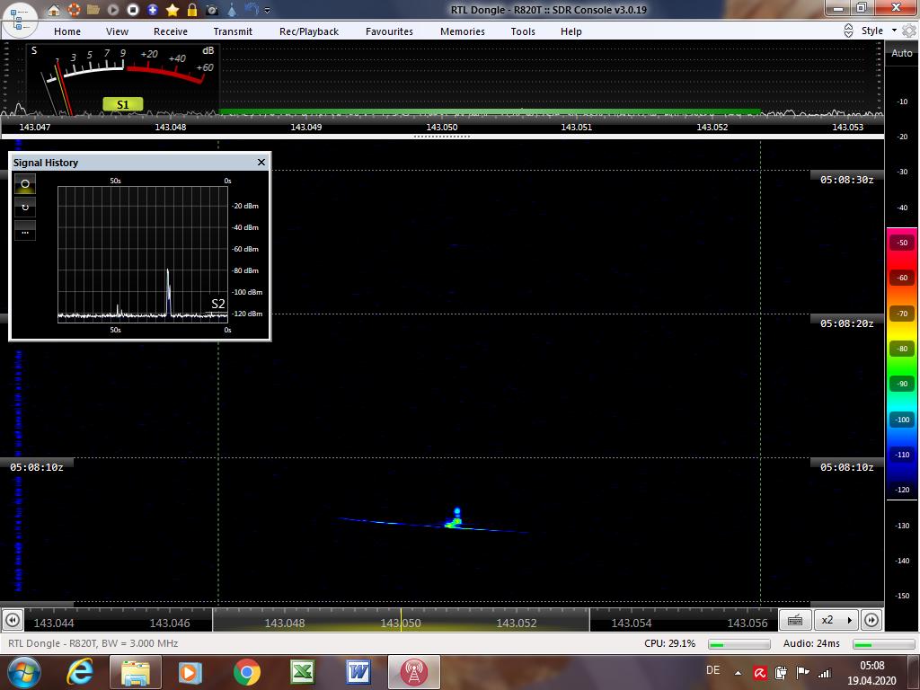

letzte Nacht viel Kleinkram, ein paar mittlere Einschläge, ein paar Rauchwölkchen...aber nix Spektakuläres...
Heute Morgen um 05:08 etwas Größeres...aber das war's dann auch schon....
LG
Eberhard

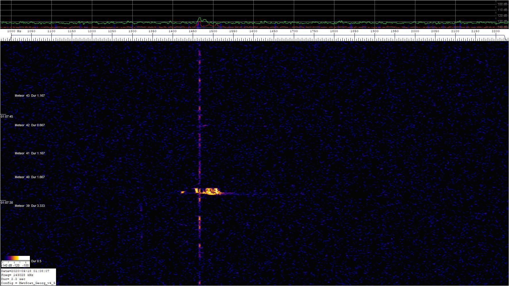

Moinsns,
von letzter Nacht hab ich folgende "Flöte" hier 01:15 UTC:

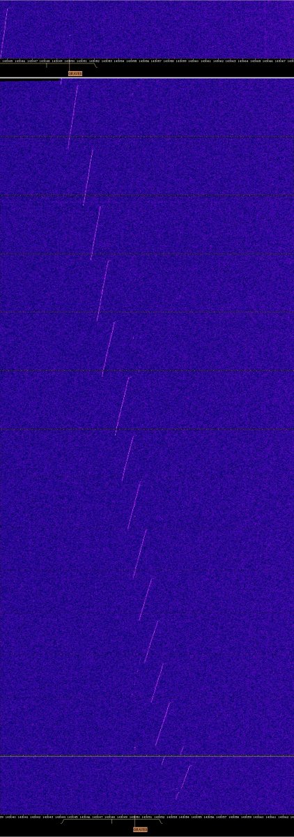

Und von gerade eben (um 15:00 utc rum), so hab ich Starlink noch nicht gesehen, wenn, dann isses Batch4, glaub ich... (Achtung die Skala vom 1ten Bild und der Collage sind etwas unterschiedlich, wegen des starken Offsets):
Zeitraum 14:55 bis 15:02 UTC
