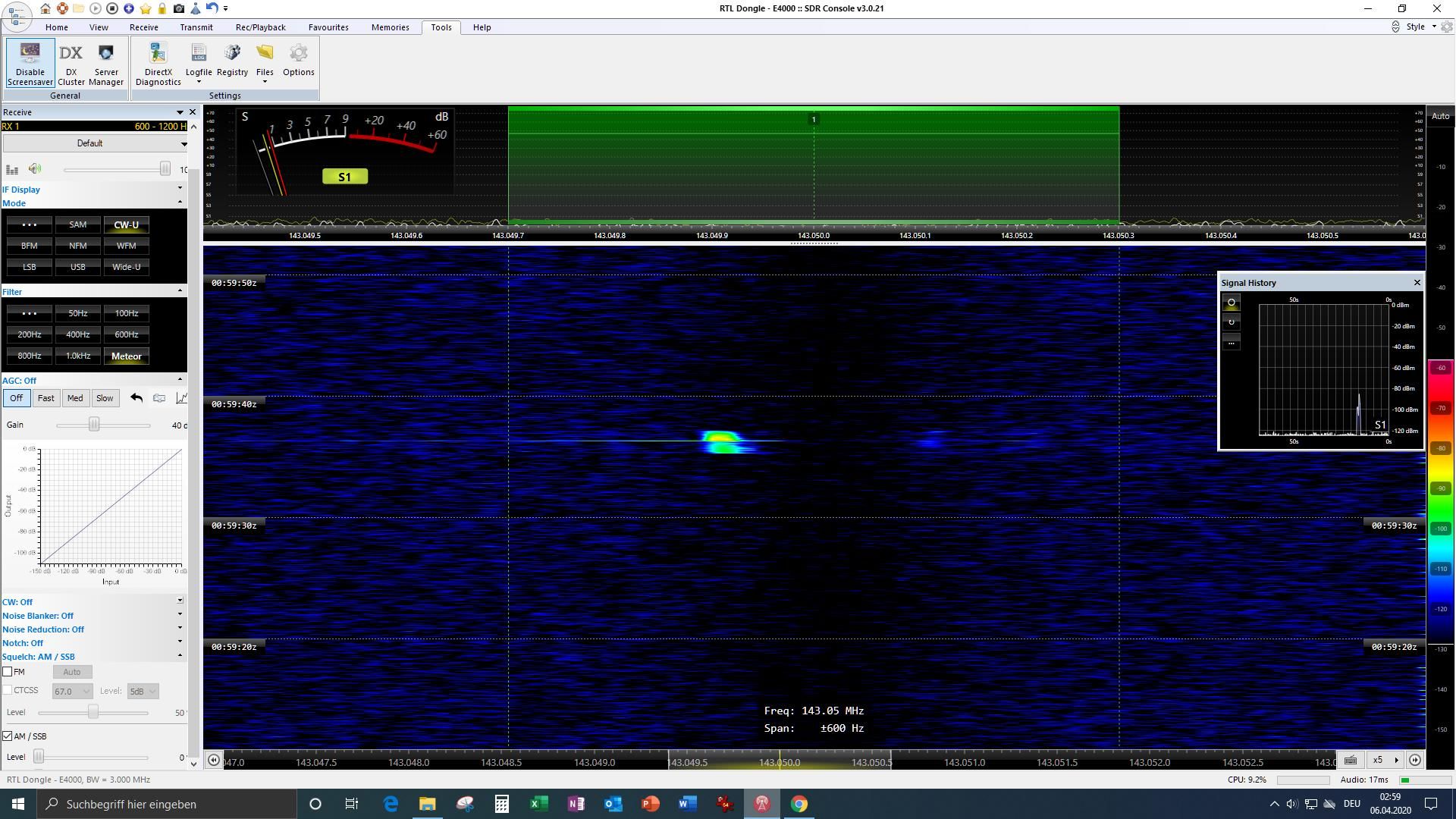

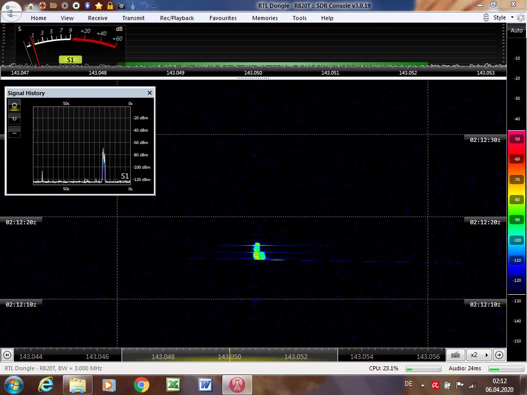

@Soffel:

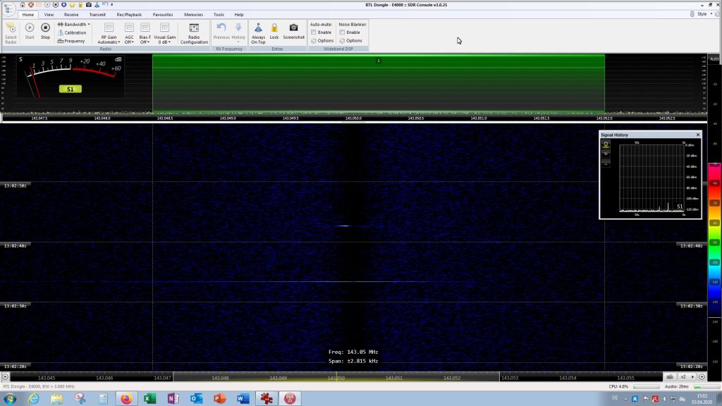

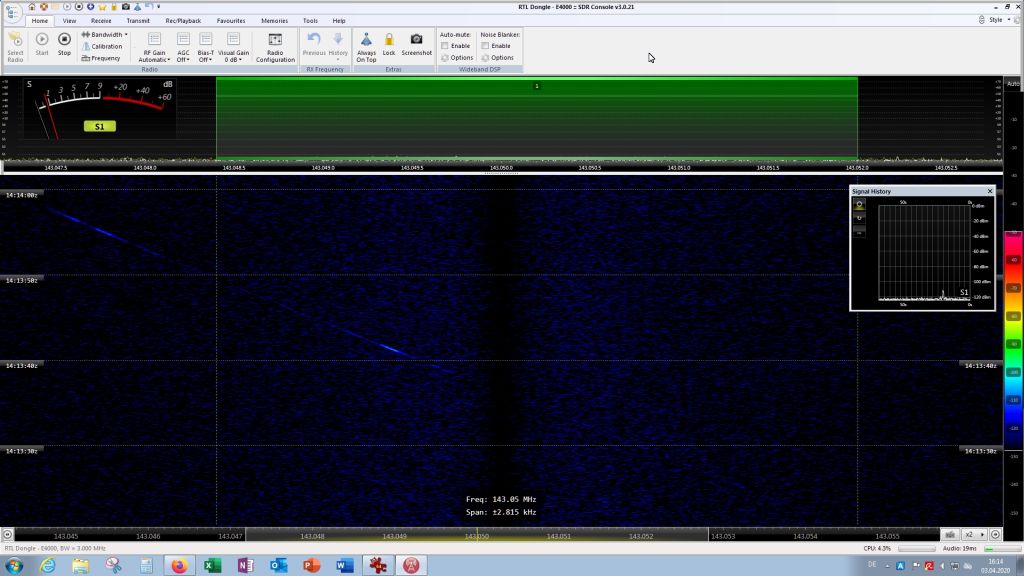

könnt Ihr mal bitte checken, ob das alles Meteore sind oder auch noch anderer "Beifang"? Vor allem diese langen, horizontalen Linien...
Hallo Stefan,
ja die kürzeren und auch die "halblange" Linien sind Meteörs.
Bei den beiden "ganzlangen" Linien bin ich mir nicht so sicher, ob es Störungen im SDR-Stick waren. Dagegen spricht allerdings, dass sie die Radarechos zeigen. Wenn es Meteörs waren, dann aber gaaaaanz schnelle....aber 100 % sicher bin ich da nicht.
LG Eberhard
Hmm, schwer zu sagen für mich sieht es nach Meteor aus, ja. Aber irgendwas stimmt noch nicht an deinen Einstellungen. Insgesamt ist alles etwas zu dunkel. In der bunten Leiste rechts den unteren Regler noch etwas runter ziehen. Wenn ich mich recht erinnere (ich nutze SDR Console V3 schon länger nicht mehr) werden die Signale in der Leiste oben auch besser sichtbar.
Komisch finde ich auch den dunklen Bereich direkt auf der Graves Frequenz. Aber dazu können Eberhard un Co. sicher mehr schreiben.

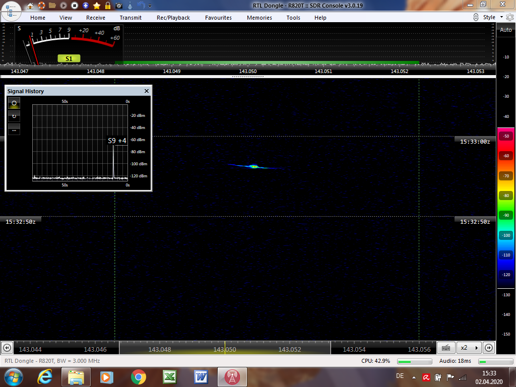

Danke Eberhard und Jörg für Eure Einschätzungen,
die langen Linien habe ich relativ oft....kann es sein, weil ich nur ca. 200 km weit weg bin und der Sender in Richtung SW von mir aus steht?
Habe jetzt auch etwas die Empfindlichkeit hoch gedreht (blauer Bereich nach unten gezogen). Der dunkle Bereich in der Mitte kommt dadurch noch stärker zur Geltung.

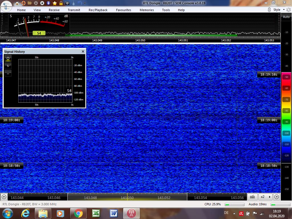

Fernrohrsteuerung als "HF-Schleuder" !!! :mad:
die letzten Tage war ich jeden Abend - aufgrund der ruhigen und klaren Luft - optisch auf dem Mond unterwegs.
Mein Fernrohr steht so 2 m vor meinen GRAVES-Empfangsantennen .
Sehr verwundert war ich, als ich mir die Aufnahmen ansah und eine durchgehende Megastörung fand.

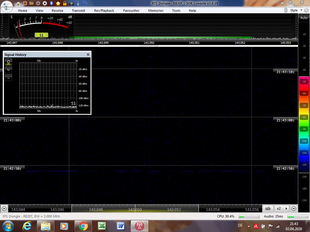

Siehe erstes Bild. Jetzt weiss ich, was das war: Die Schrittmotorsteuerung meines Fernrohrs ! (Marke wird nicht genannt).
Als ich abgeschaltet habe, war die Störung weg. Ich konnte sogar erkennen, wann ich den Schnelllauf gedrückt hatte = noch stärkere Störungen.
Zwei Bilder: einmal mit und einmal ohne Fernrohrsteuerung.....grrrrr
LG Eberhard

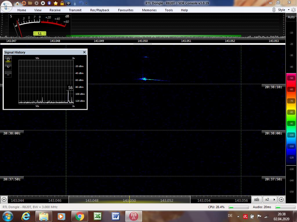

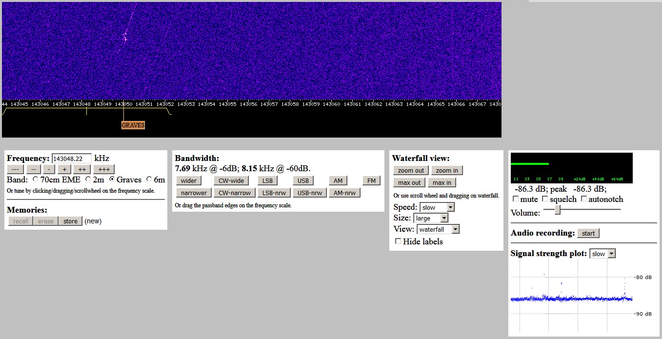

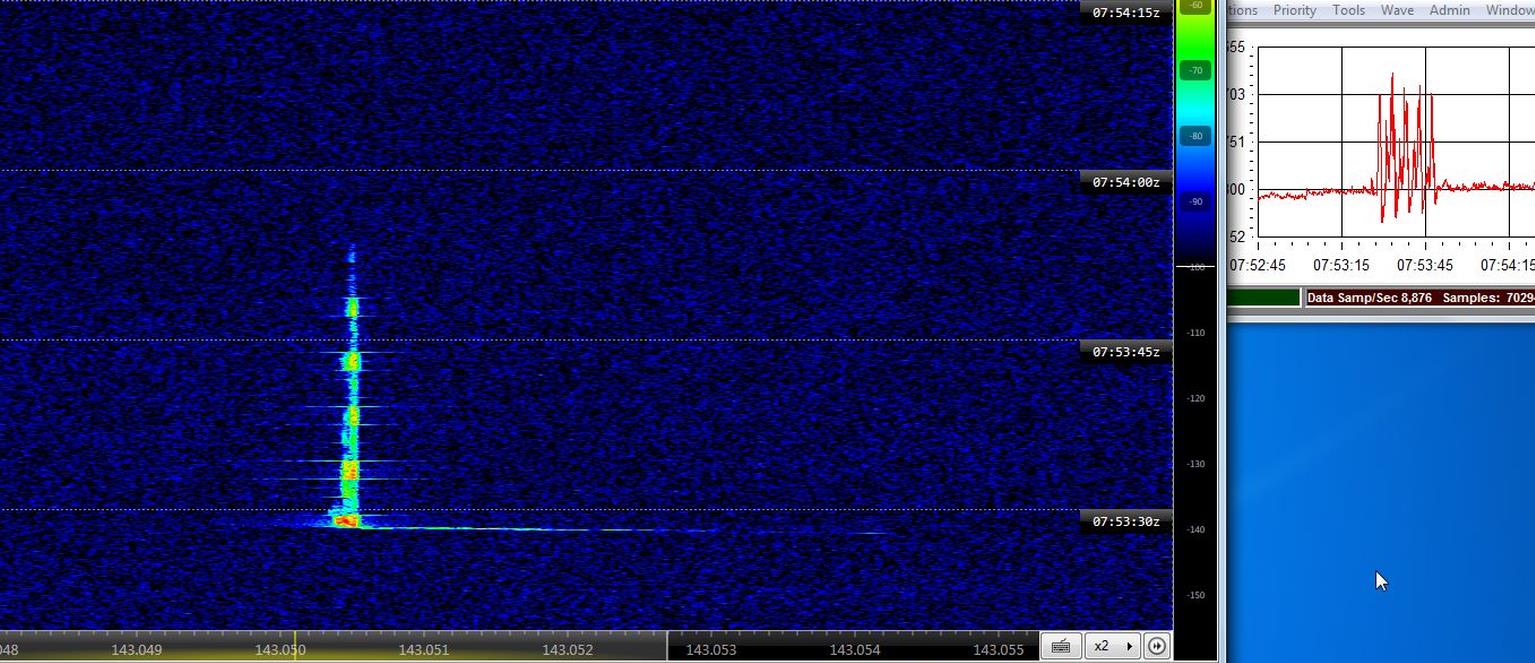

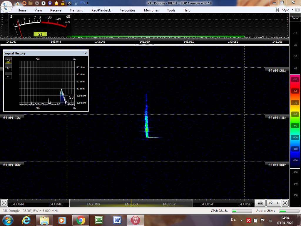

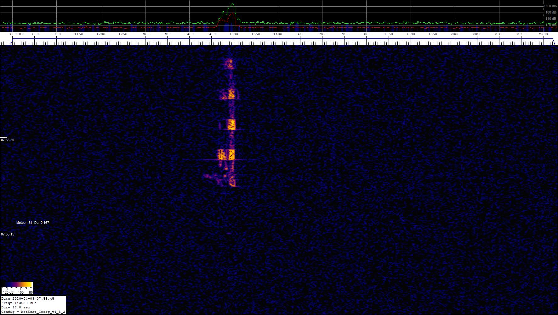

Hier das bisher längste Signal das ich bisher empfangen habe und auch gleich eine Frage dazu:
Wie kommt es,dass es so diffus und in der Breite verzerrt ist?
Welchen Einfluss haben Bäume / Büsche auf die Empfangsqualität wenn sie etwa 5-6m von der Antenne entfernt in direkter Linie im Weg sind? - oder anders gefragt: Kann es da einen Zusammenhang geben?
Moin Jörg,
ja - das war schon ein Kracher.
Die Ionisationswolke...also der diffuse Teil, breitet sich ja wie eine Rauchwolke aus...daher der diffuse Charakter.
Bäume stören nicht - solange sie keine Blätter haben...Blätter enthalten Wasser...und schirmen dann u.U. das
Empfangssignal ab.
LG Eberhard

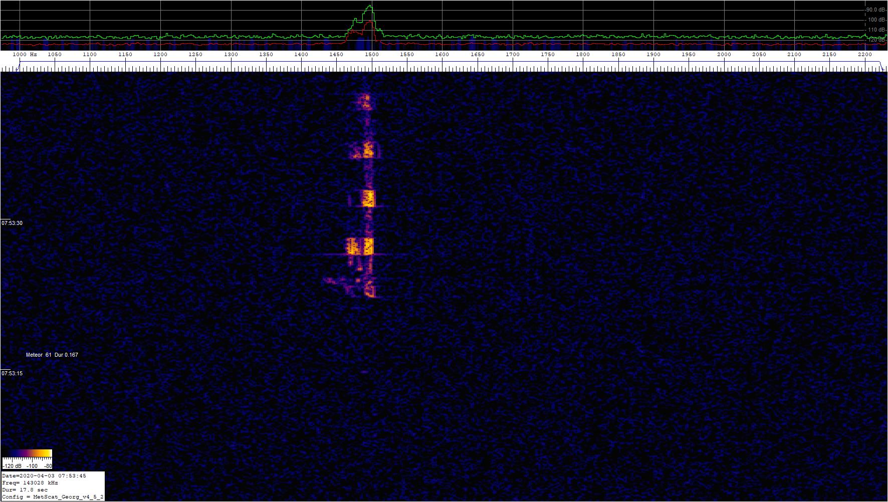

Den Anhang 132052 betrachten
Das Signal habe ich auch registriert (bei dir etwas unklar zu lesen 07:53... Uhr UT) bei mir am 03.04.2020 07:53:28 UT t~28s.
Das Diffuse kommt von den zum Teil recht starken ionosphärischen Winden, die die Signalspur mehr oder weniger verbreitern

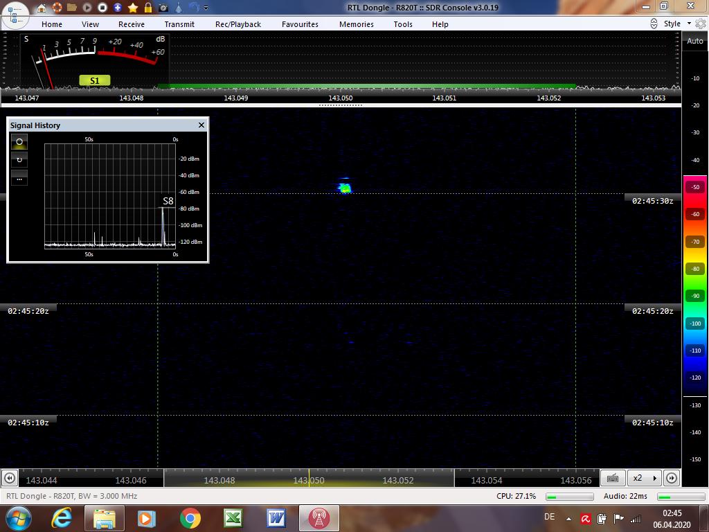

...heute Nacht war's recht sparsam mit größeren Ereignissen.
Nur heute Morgen gab's was Größeres.
LG Eberhard

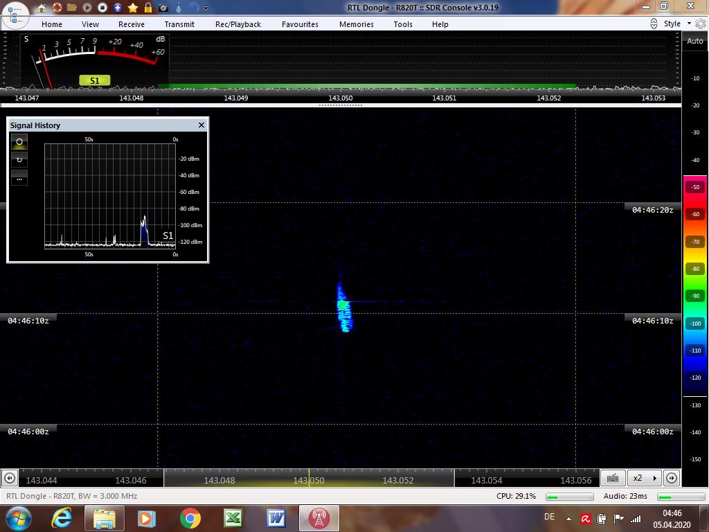

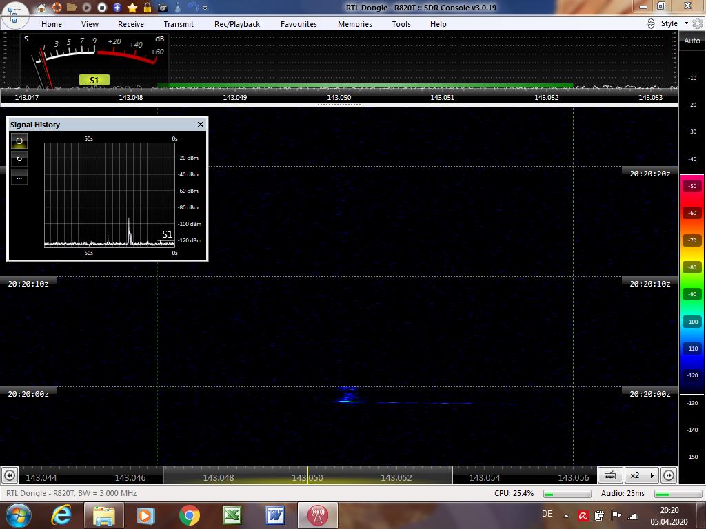

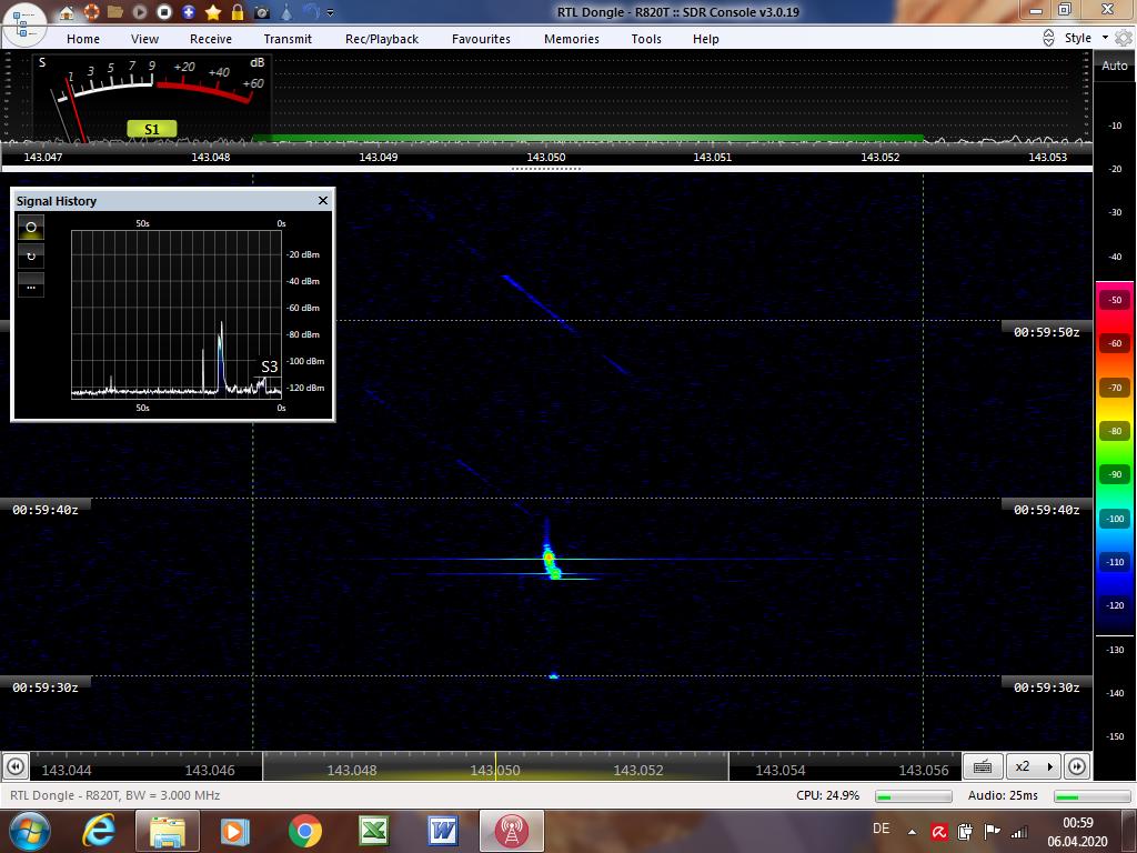

...heute Nacht sind wir wieder durch ein Trümmerfeld geflogen....jede Menge Einschläge...neben dem um 00:59....
LG Eberhard

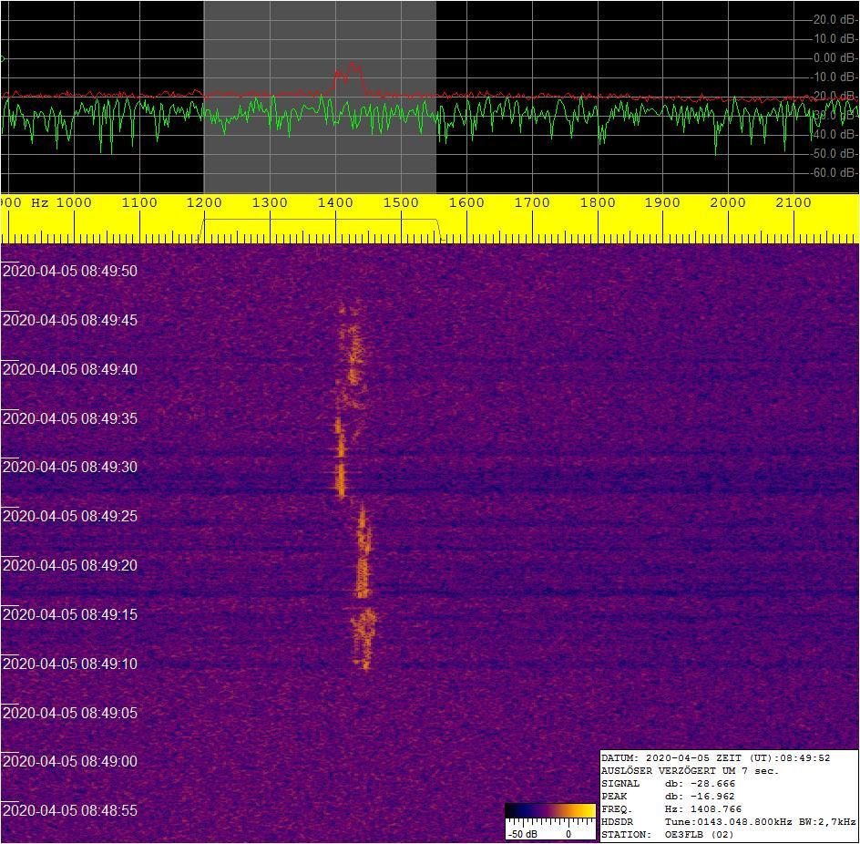

Naja, jeder wird wohl seine eigene Methode drauf haben. Ich werte die Signale mit Radio Skypipe aus. Aus meinen vergangenen Zählungen und deren Vergleich mit den Ergebnissen von Fritz Lensch weiß ich, dass wir vermutlich sehr unterschiedliche Ergebnisse haben werden. Aber eines sollten wir gemeinsam haben: Das ist ein ähnlicher Kurvenverlauf und die (+/- ein paar Minuten) Lage des Maximums.
Hallo, ich hab viel Kleinkram und pro Tag maximal ein bis zwei über 5 sec. Ausnahme gestern 8h50 UTC entweder einer zerbröselt oder zwei nebeneinander?

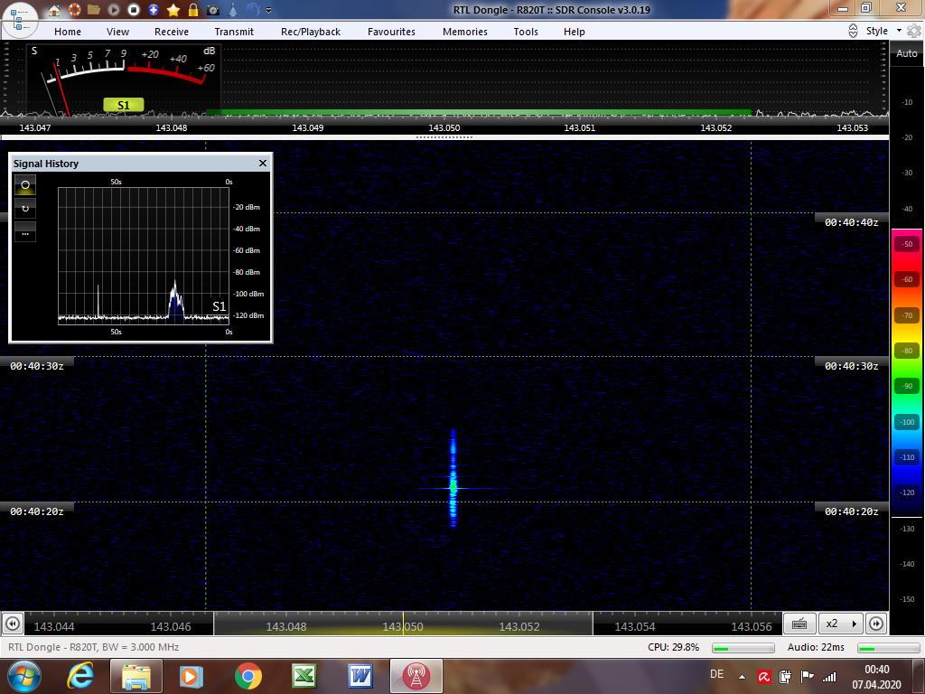

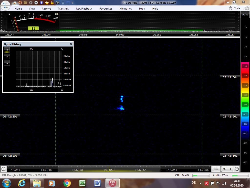

...heute Nacht nur zwei größere Knaller...ansonsten "viel mittleres Zeuch"...
LG Eberhard

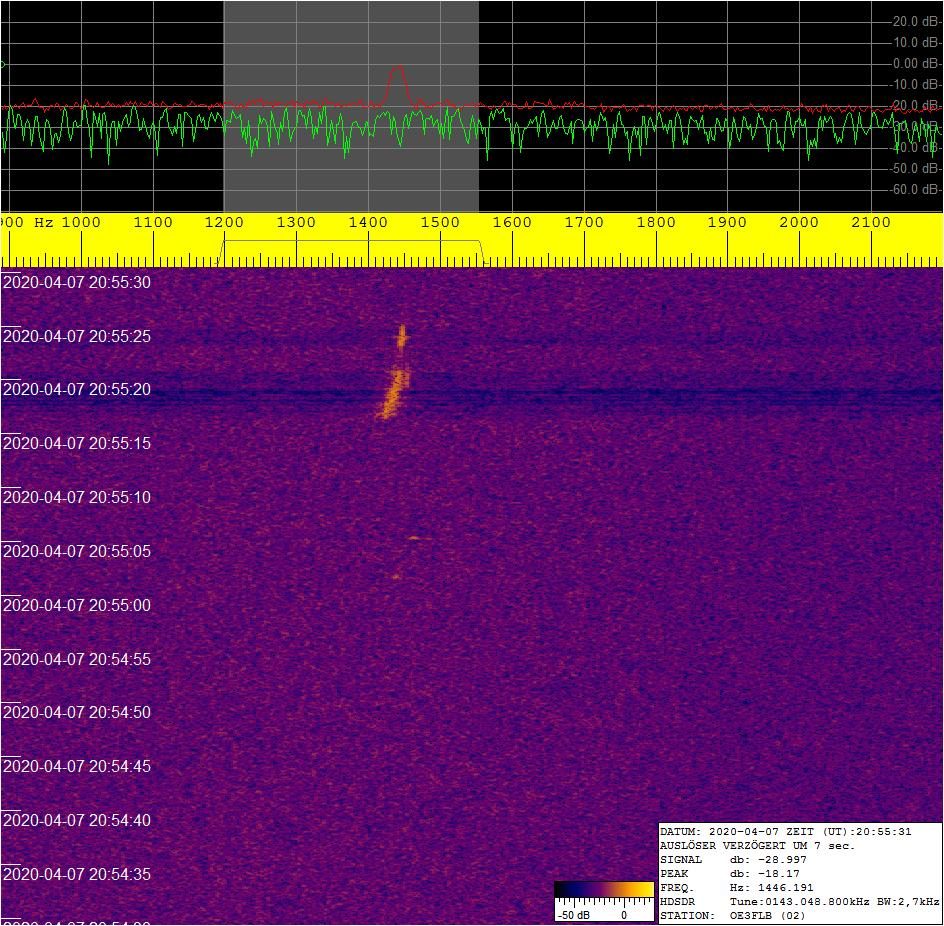

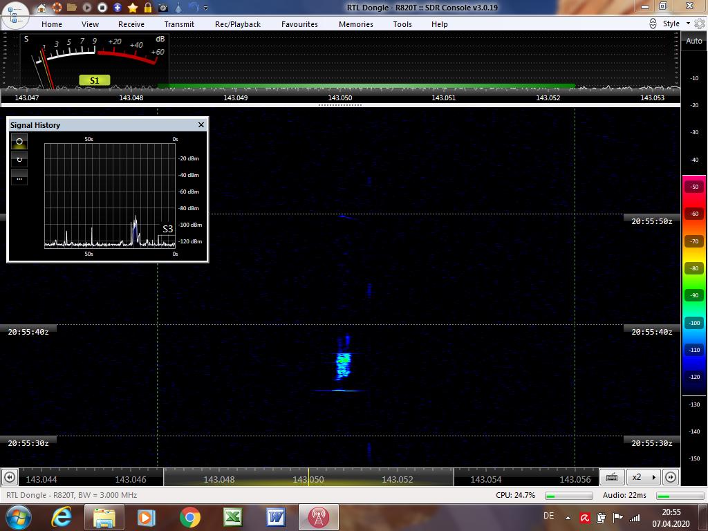

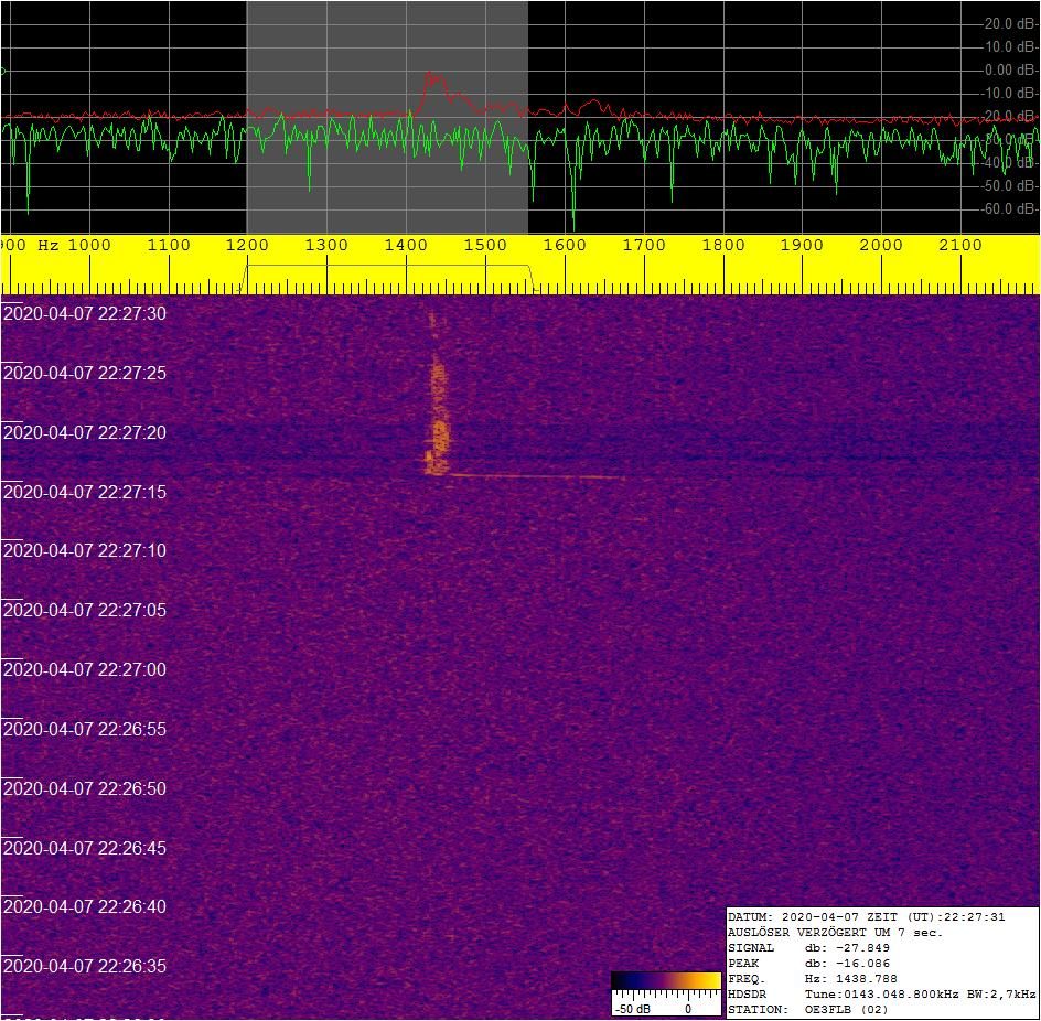

Hallo, gestern auch zwei mit 5 sec oder mehr eine leichte Besserung aber auch die Bechbüxsen verteilen sich mehr und mehr. Wenn das so weiter geht habe ich nur mehr diese Dinger am Bildschirm. Dann muss ich mir was anderes einfallen lassen. Grüße aus dem Osten Fritz

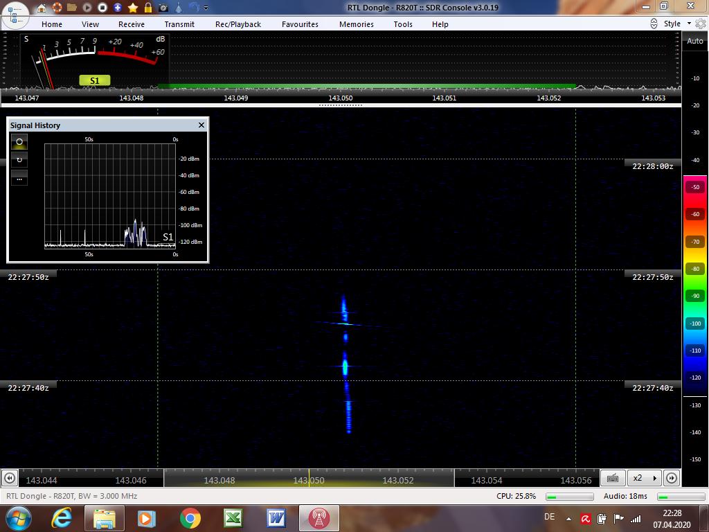

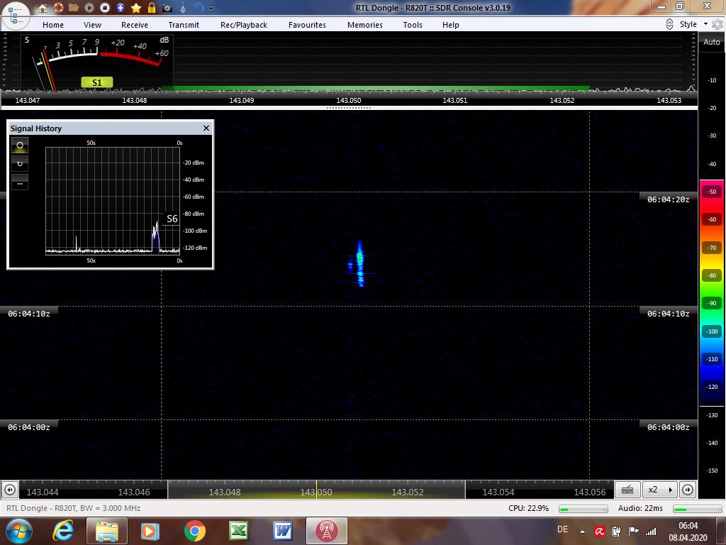

...letzte Nacht hat es wieder mächtig gerappelt...jede Menge Einschläge...hier die Heftigsten...
LG Eberhard
