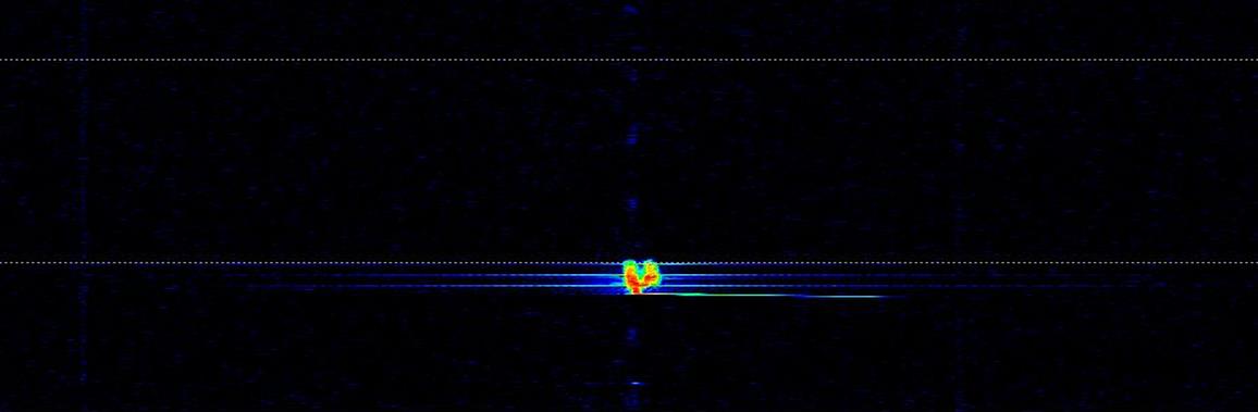

Booolide!
20:08 über mehererere Sekunden lang! :cool:
Sodele, es ist klar, da kommen sogar die hochenergetischen Photonen unten an! Ich geh maln paar einsammeln... ;)

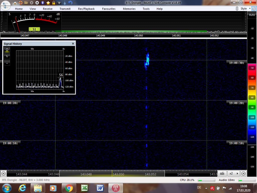

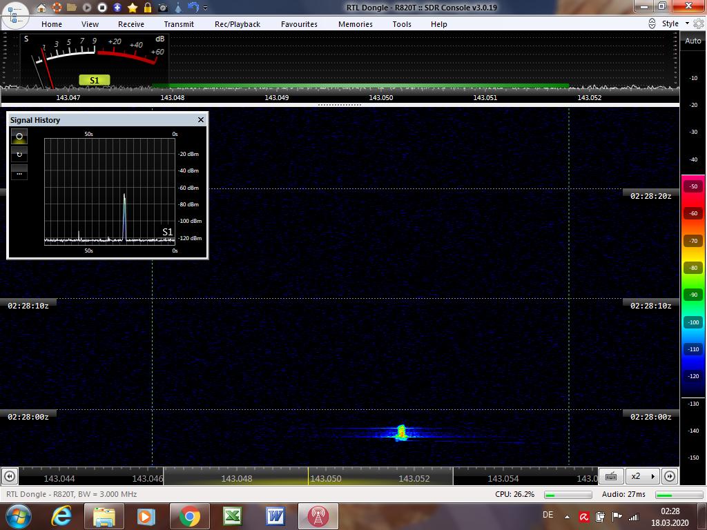

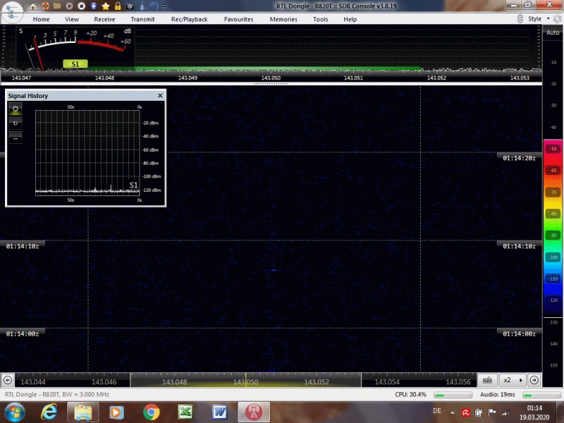

...Moin, den um 20:08 MEZ oder 19:08 UTC habe ich auch.....dann hat's um 02:28 UTC nochmals gekracht...
LG Eberhard

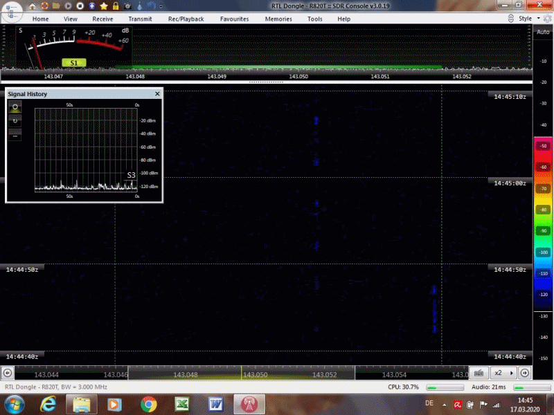

...dann hatte ich gestern zwischen 14:40 und 15:20 UTC jede Menge seltsamer Signale....Keine Ahnung, was das sein könnte...kaum Geschwindigkeit....

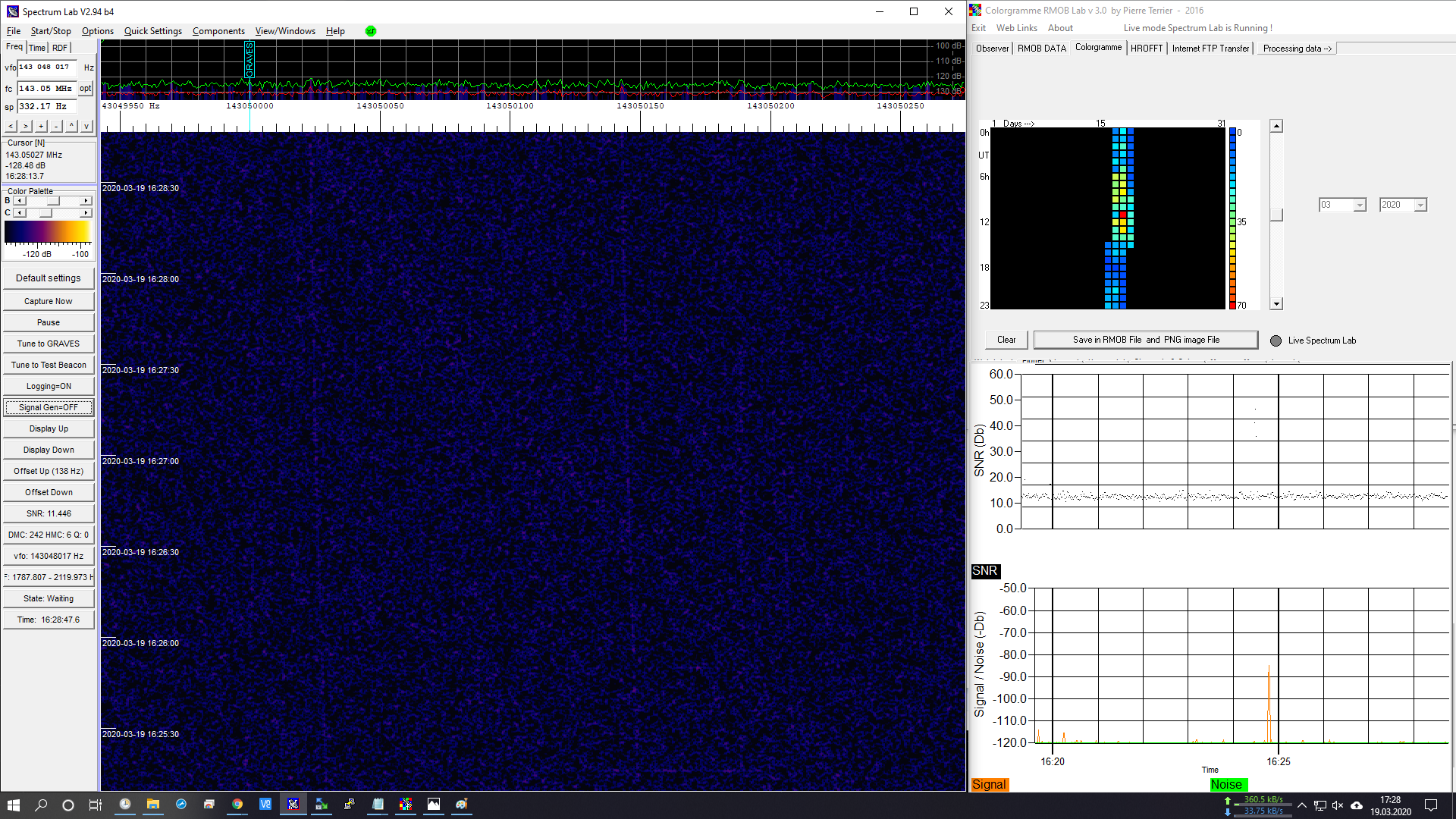

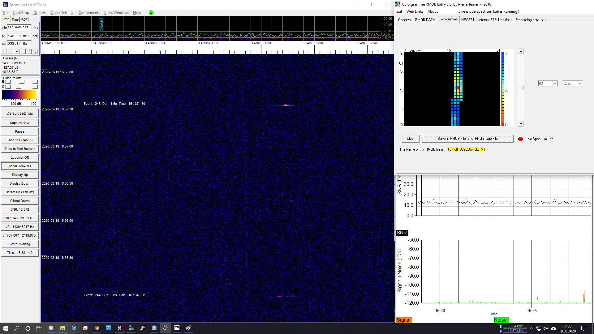

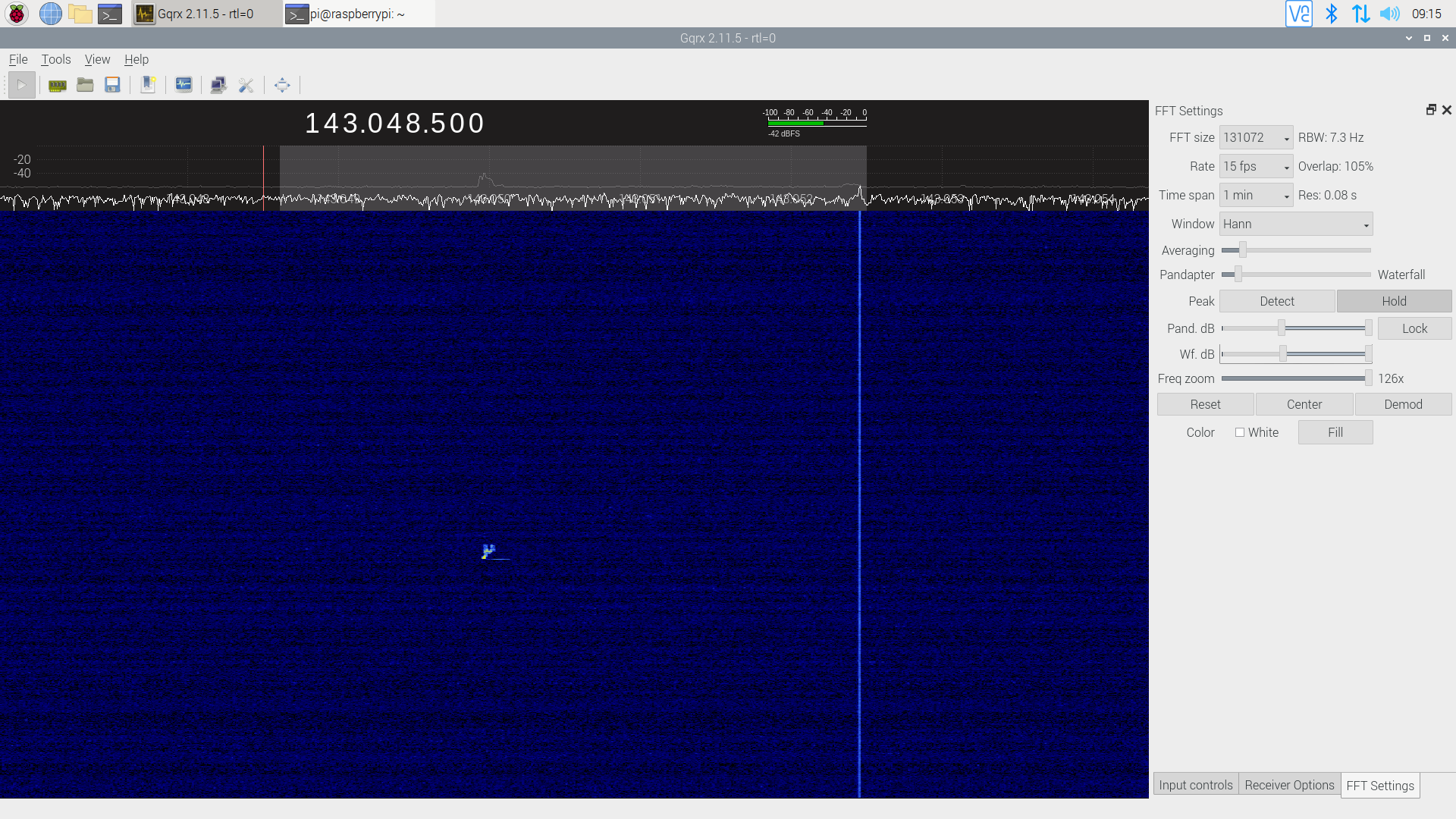

Jepp, den habe ich auch - kurioserweise diesmal nur mit dem Raspberry:
Übrigens läuft hier jetzt Spectrum Lab mit Colorgramme. So werden die Ereignisse schön automatisch geloggt :cool:

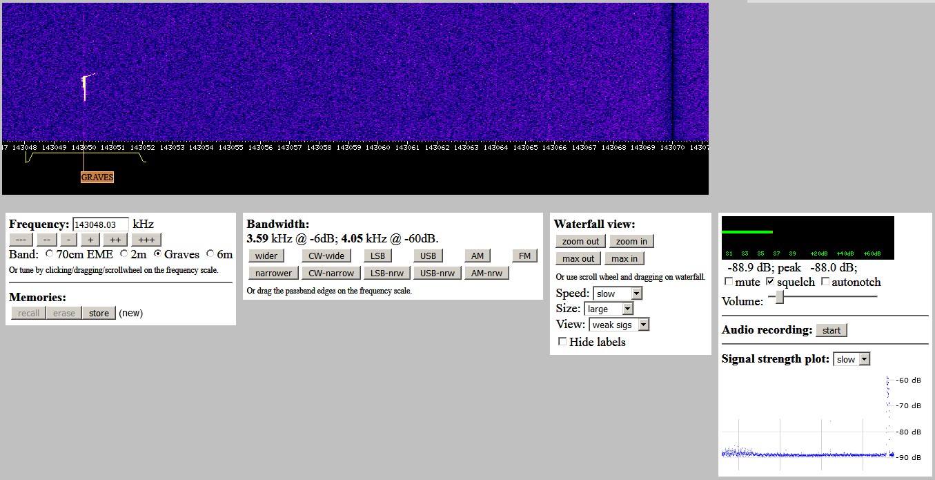

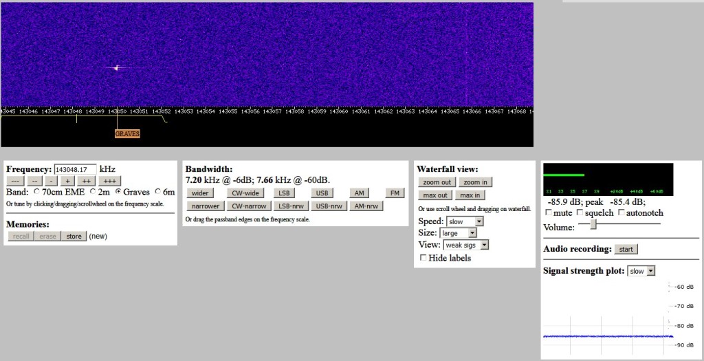

Hi Eberhard,
hast du lokale Zeit oder UTC eingestellt?
Wenn UTC, dann hätte ich das passende Gegenstück vom webSDR :cool:

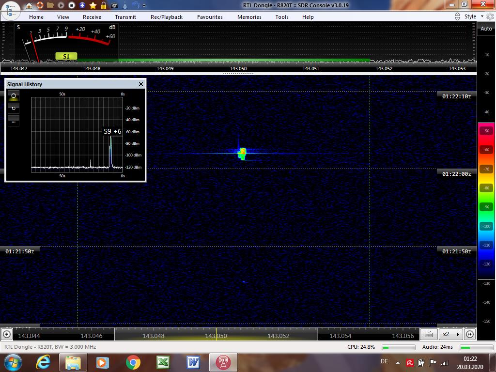

Yesss! Dann hab ich den :cool: :
02:22 MEZ
vllt ein Testsender in deiner Nähe?
...iss ja interessant...habe mal die Antenne abgeklemmt...das Signal ist immer noch da...das ist etwas "Inneres"...werde mal den SDR-STick wechseln....
LG Eberhard
so...der Übeltäter ist gefunden ! Es war die BFO-Frequenz meines 2 m Kontrollempfängers, welche sich irgendwie über die 12 V Anschlußleitung nach draußen gemogelte hatte....ich hatte an den gleichen Stromverteiler eine 2 m PA (=Verstärker) für mein Amateurfunkgerät angeschlossen. Und darüber hat sich dieses Störsignal über meine 2 m Vertikalantenne zu den beiden Antennen des SDR-Sticks gemogelt...Hochfrequenz ist ein launisches Tier....

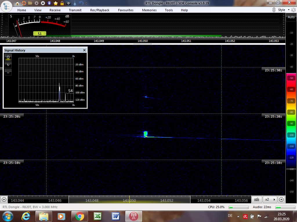

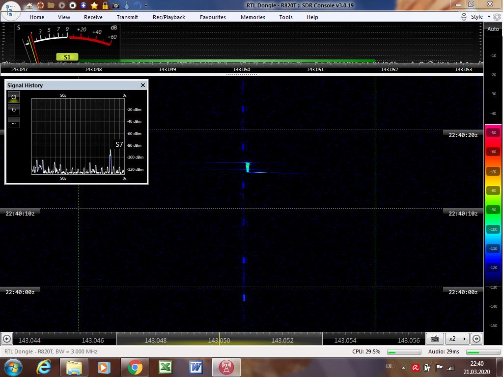

...die "Hai-Leitz" der letzten Nacht:
LG Eberhard

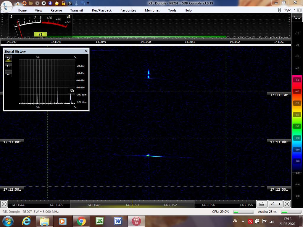

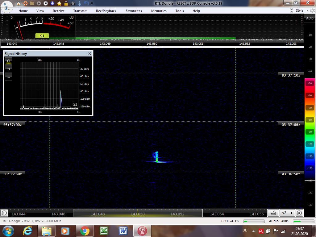

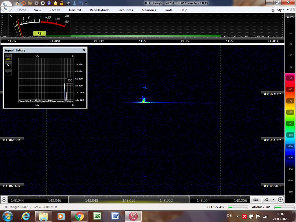

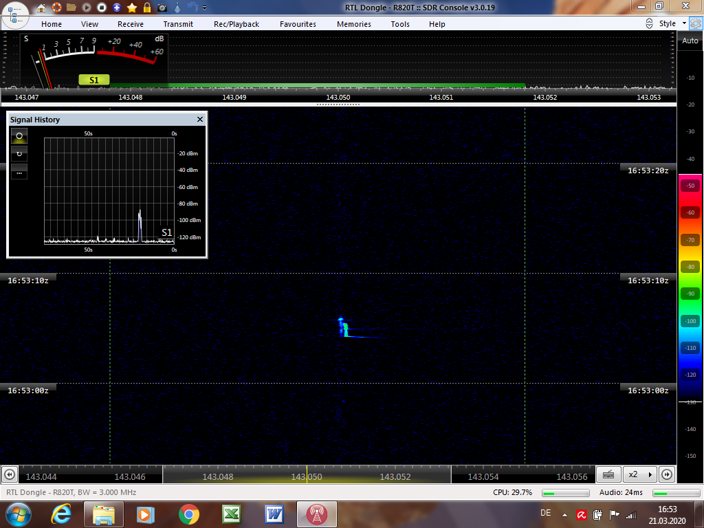

Heute Nacht war wieder viel los. Fast auf jedem 22 s screentshot mehrere Ereignisse...hier die Schönsten:
(Siehe auch neuer Eintrag in "Blechbüchsenarmee")
LG Eberhard

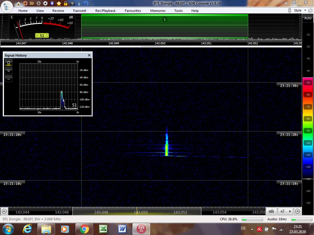

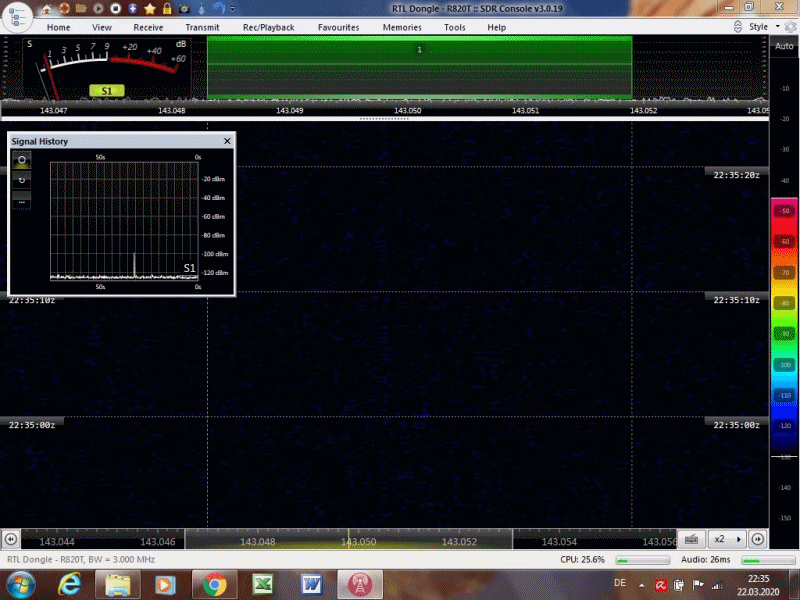

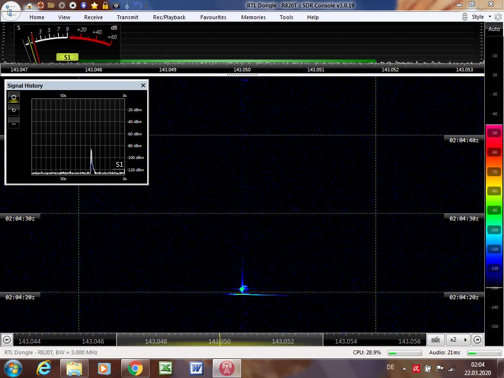

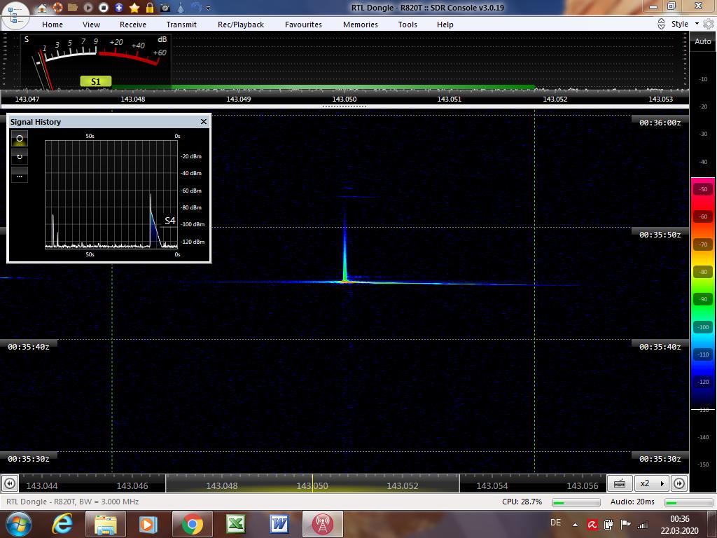

...zwei Treffer von heute Nacht...
..und ein seltsames Objekt....siehe Animation....
LG Eberhard

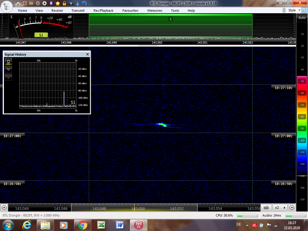

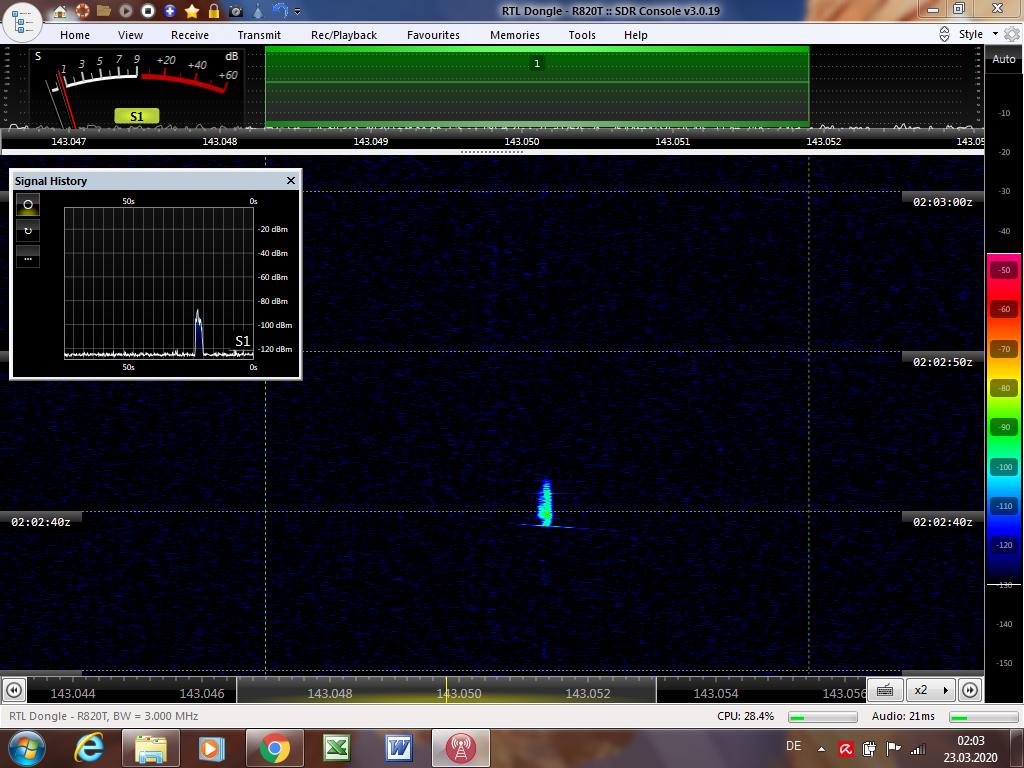

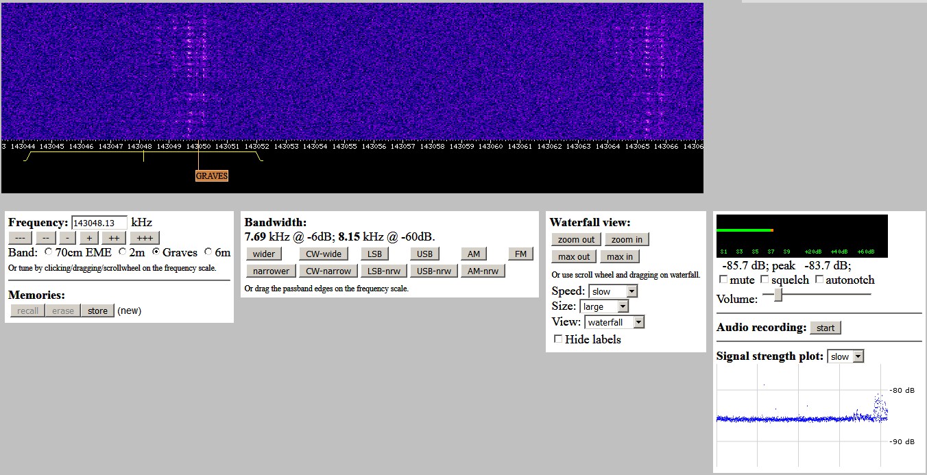

Moooin,
ähm... wasndas fürn Ding??
