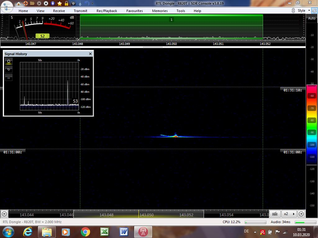

Soo, mal wieder etwas Neues :)
Ich habe Spectrum Lab jetzt einigermaßen sauber eingestellt bekommen. Die Software zeichnet sicher alle Events in einer txt Datei auf und speichert Screenshots von Events einer bestimmten Länge (die ich noch nicht bestimmen kann) auf dem Rechner ab. Diesen Ordner speigel ich auf meinen Webspace und schon hat man sich das Sortieren gespart :cool:
Doof nur, dass mehrmals täglich irgendein Signal durch den interessanten Bereich läuft - aber irgendwas ist ja immer...
Bilder des Tages

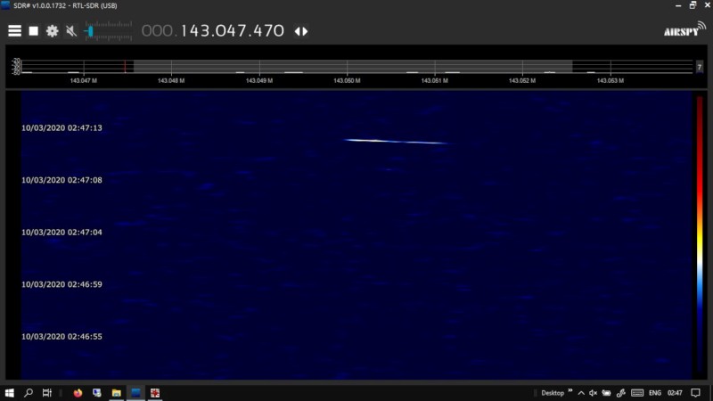

...heute Nacht besonders viele Einschläge mit recht hoher Dopplershift...

Hallo miteinander,
@ Jörg:
Klasse!!! Das scheint ja schon recht anständig zu funktionieren, herzlichen Glückwunsch! (y)

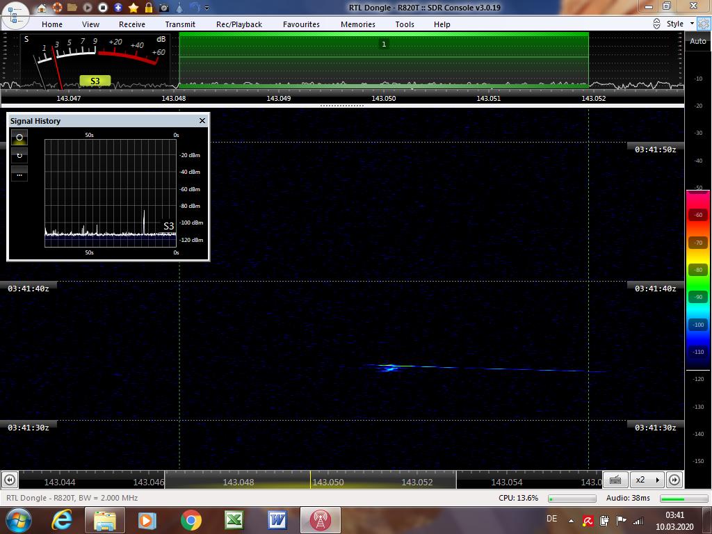

ich habe heute Nacht die Aufnahme auch mal versuchsweise durchlaufen lassen. Ich habe viele Bilder wie das gesehen:
Ich vermute das sind Reflektionen des GRAVES-Impulses an der Atmosphäre.
Ab und zu sah ich kräftige Einzelereignisse:
Ist das ein Meteorit?
Auch mal ein kürzeres Ereignis wie dieses mit "Schwänzchen":
Genauso hier. Die Zeitachse verläuft von unten nach oben:
oder hier:
So ganz deuten kann ich das noch nicht, ist aber spannend.
Zu den Zeiten die Eberhard oben eingestellt hat, sehe ich bei mir nichts. Ist das so abhängig vom Standort, ob man eine Reflektion sieht oder nicht?

Moin Heiko,
na das sieht doch schon recht vielversprechend aus (y)
Das oben ist sicher der GRAVES Träger, wie du schon erkannt hast. Zur "Deutung" der Signale hat Eberhard weiter oben mal ein paar Grafiken eingestellt. Da bekommst du sicher schon einen groben Überblick.
Sind deine Zeiten im Wasserfall UTC?
Wenn du nicht zeitgleich mit Eberhard etwas empfängst ist das kein Beinbruch. Er hat ein etwas spezielleres Setup mit 2 Antennen die einen größeren Bereich (und somit auch andere Zeiten) abdecken. Auch dazu hat er 1-2 Seiten vorher etwas geschrieben.Und wie ich gerade gelesen habe, denkt er schon über 4 Antennen nach. Das wird dann der Apo unter den Graves Empfängern ;)

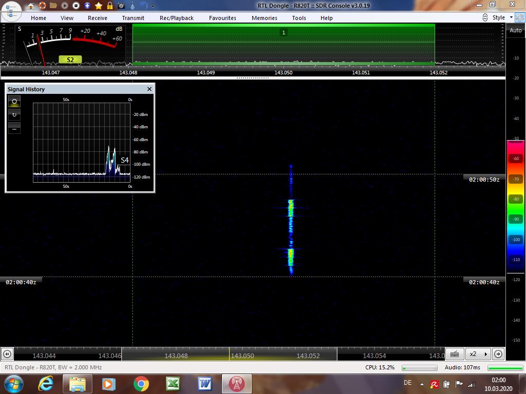

...so...ab heute noch 25 AT bis zur Rente....:)

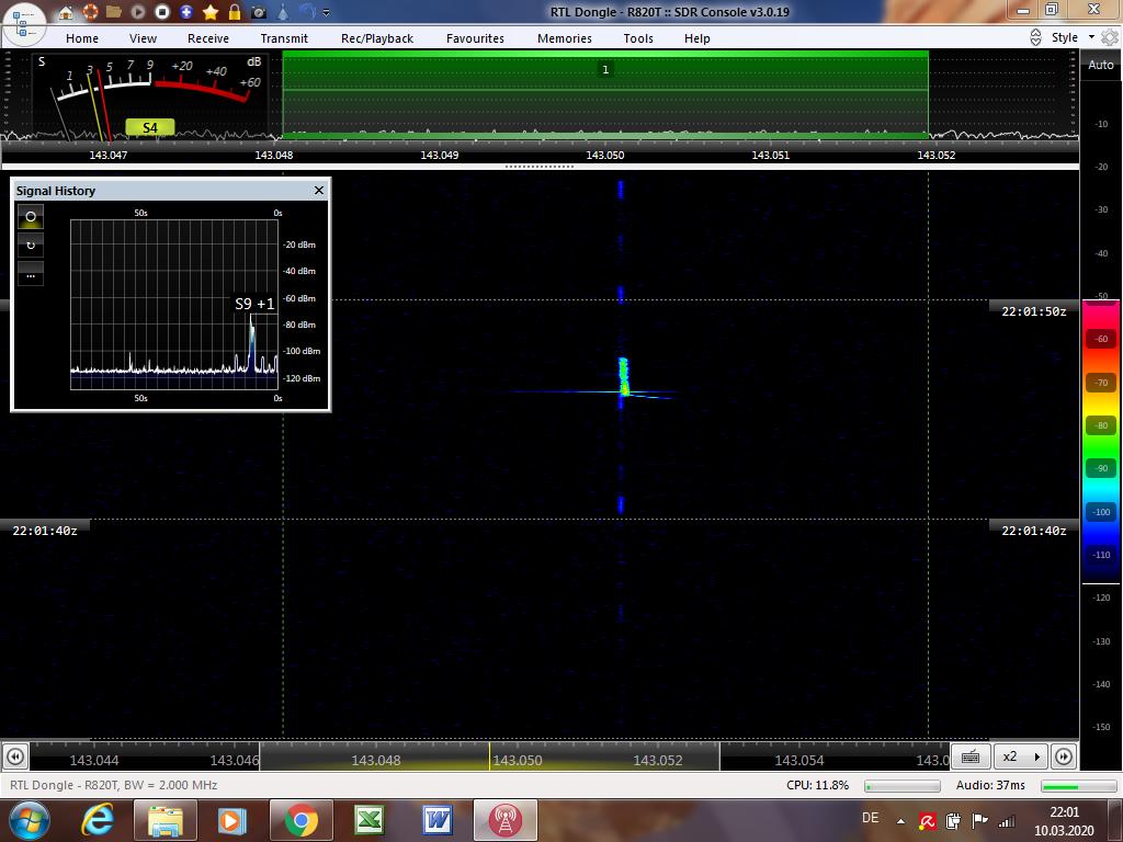

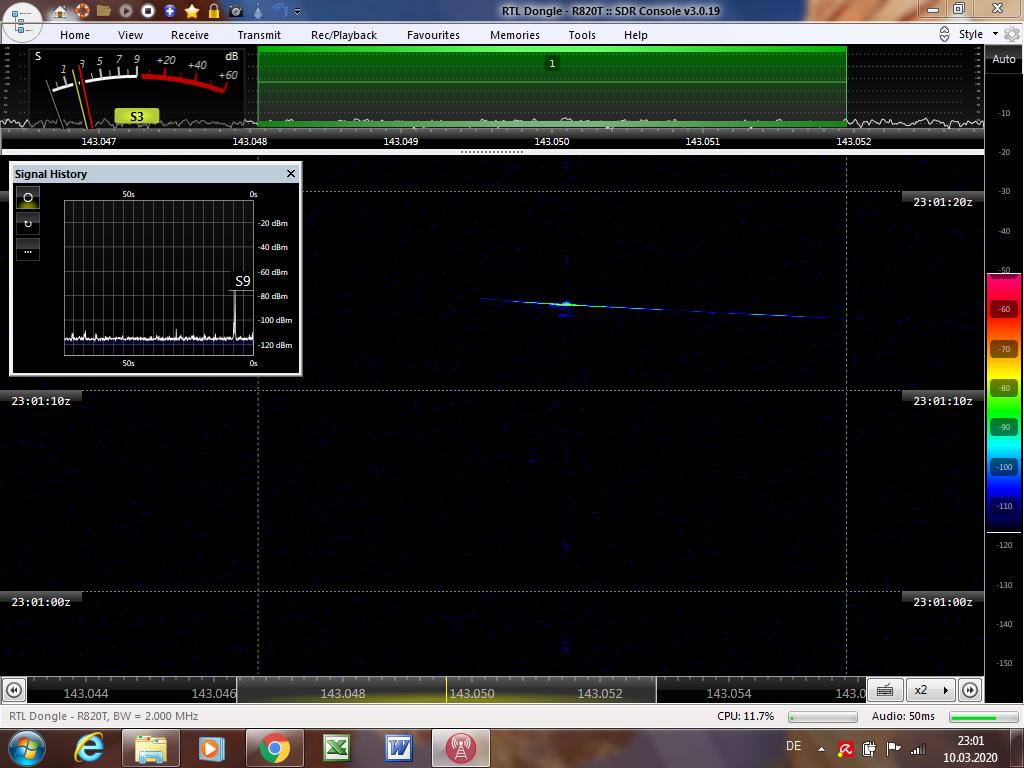

Heute Nacht ist wieder ne Menge Kleinkram runter geprasselt....aber nix Spektaluläres...
auf dem 2. Bild sieht man deutlich, dass die GRAVES-Signale wohl "gepulst" sind, also kein Dauersignal...da muss ich nochmal nachlesen....
LG Eberhard

hmm, würde man dann auch einen kontinuierlichen Pfeifton beim Durchflug von "Gerümpel" feststellen? Oder rechnet einem das die Software in ein stetiges Signal um? Oder ist die Pulsrate so hoch, daß man das akustisch nicht wahrnimmt?
GRAVES ist ca 270km von mir weg, im Augenblick lausche ich aber noch mit CAMRAS, das dudelt den ganzen Abend bei mir, um mein Gehör zu schulen. Der "lauschende Holländer" ist stattdessen mehr als doppelt so weit weg.
Okke
Hallo Okke,
unser Gehör ist für so schnelle Pulse nicht geeignet...und das Gehirn rechnet eh das in "Dauerton" um....
Man sieht es nur an den sehr schnellen Meteoren....wie oben im Bild...
LG Eberhard

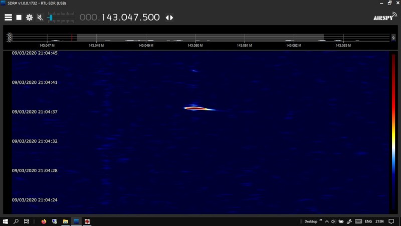

Hi Eberhard,
ok, je nach Samplerate, ja.
Mal schnell noch ganz was anderes: was isn das hier rechts
(Fluß von unten nach oben, Zeit: 13:52MEZ)
etwa "Das Gespinnst"? :oops: ?
Neemaimernst, was verursacht denn so einen wolkigen Verlauf?
Okke
Hallo Okke,
diese Signale..und noch viel mehr seltsame Echos habe ich auch...aber baw habe ich beschlossen, das zu ignorieren, da es zu viele Erklärungsmöglichkeiten bis hin zu "unerklärlich" gibt. Das kann auch in der Gerätschaft" selbst produziert werden....bzw. Reflektionen anderer Signale in der Troposphäre sein....
"Eine gesunde Ignoranz hilft das Leben besser zu ertragen"...
LG
E.

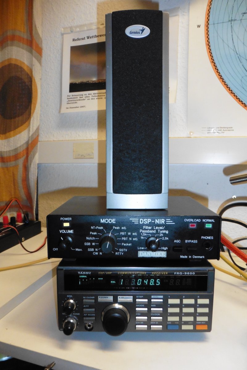

Jörg: Hier die "oberste Kontrollinstanz":
FRG 9600 mit nachgeschaltetem DSP-Audiofilter...filtert das lästige Rauschen weg...höre dann nur die Echos bzw. das Pfeifen der "Verglühten"...
LG Eberhard

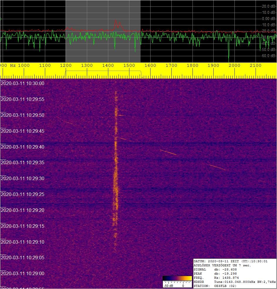

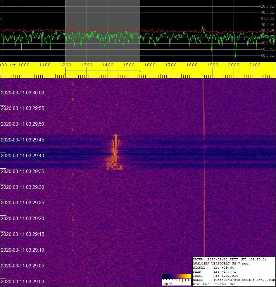

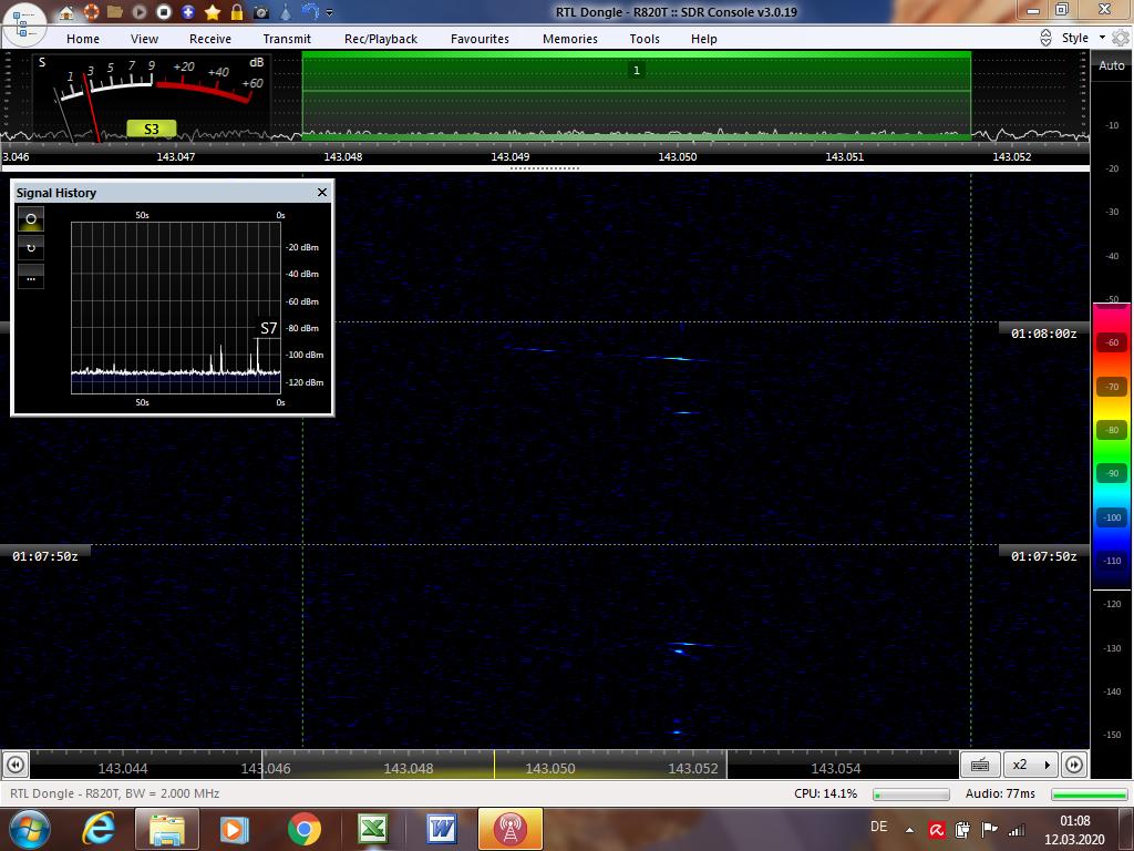

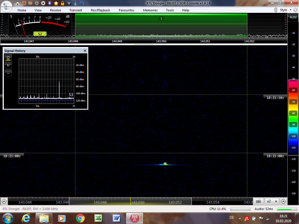

also mit dem Meteor von 3:30 UTC könnte ich den Schönheitswettbewerb gewinnen und um 10:30 ein Bolide mit 50 sec. Das alles am 11.03-2020 . Um 3:30 war auch der Mond und eine nicht identifizierte Störung dabei und den Boliden hat ein Flugzeug gekreuzt. Liebe Grüße Fritz
Moin Fritz,
da kann ich nur sagen: (y)
Heute Nacht war wieder viel los - aber nur "Kleinzeuch"...auf dem screenshot hier sind allein 5 Treffer zu sehen...
LG Eberhard

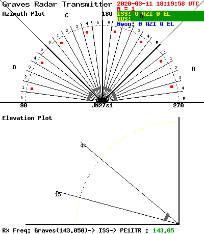

eine Frage: auf den Aufnahmen der nativen Graves-Empfangsanlage sehen die Strahler aus als sei die Polarisationsrichtung vertikal. Wäre es dann nicht besser, eine Yagi auch vertikal auszurichten, statt horizontal?
Okke
Tach Okke,
Radio Eriwan: Im Prinzip ja - die Empfangsantennen sind aber Rundstrahler - wir verwenden Richtantennen....
Die Empfangsantennen bei GRAVES sind ja ein ganzes Feld....mit einem Rundstrahler (obwohl der ja nur empfängt) ist da nix anzufangen - viel zu schwache Signale.
Da die Signale der Meteörs durch Phasendrehung in der Ionosphäre eh "gequirlt" werden, ist es eigentlich egal, ob wir nun die Yagi horizontal oder vertikal ausrichten. Das kann jeder mal selbst ausprobieren und die Antenne vertikal ausrichten und dann mal die Signalstärken vergleichen. Ich arbeite mit 2 Antennen horizontal "auf Fläche". Ich kann am Wochenende ja eine mal auf vertikal drehen...dann müssen aber beide Antennen in die gleiche Richtung schauen - sonst macht es wenig Sinn...
Lg Eberhard

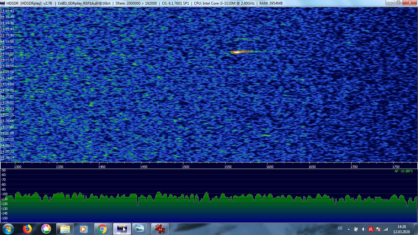

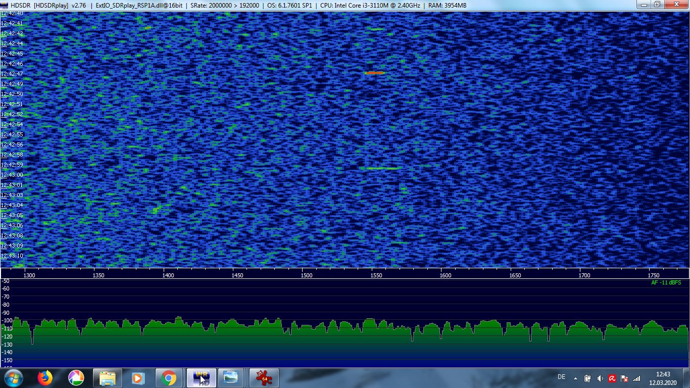

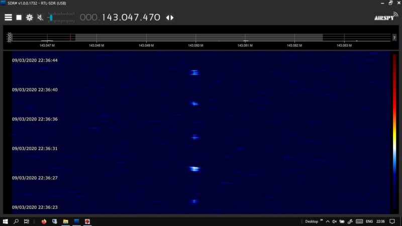

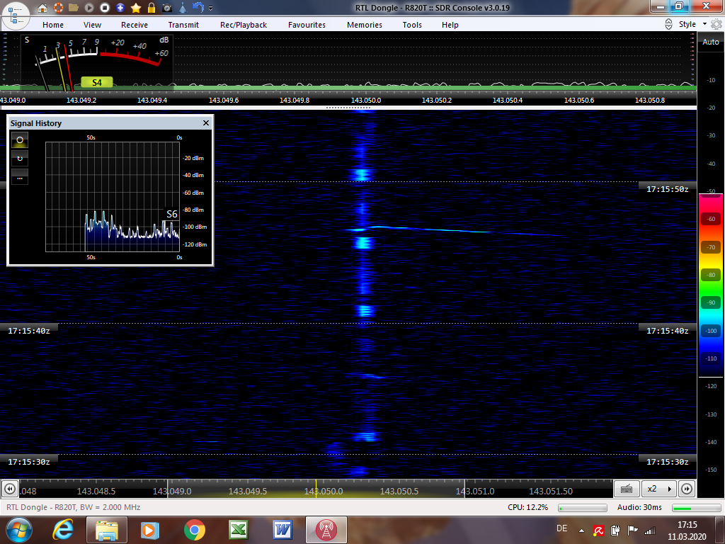

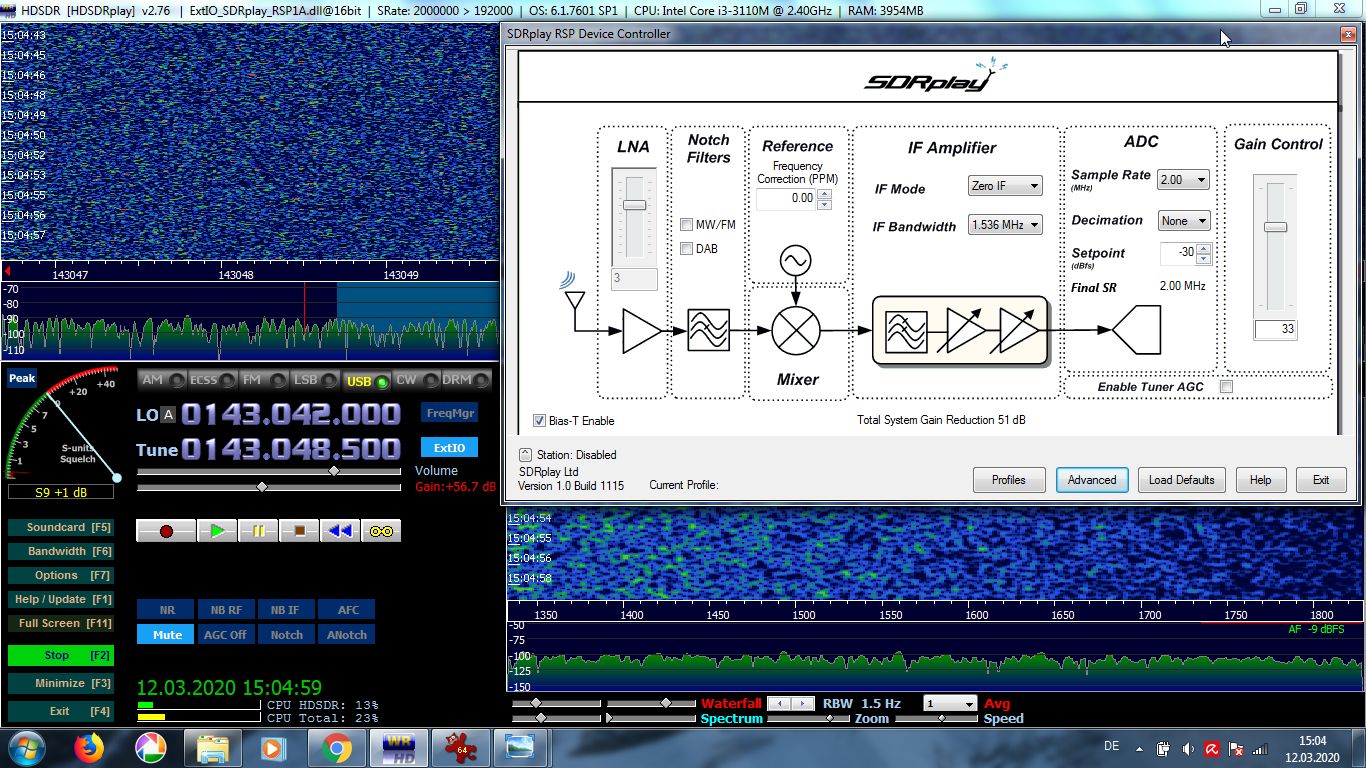

Liebes Forum,
auch ich bin vom Radiovirus betroffen und beobachte seit einigen Tagen Meteorreflexionen von GRAVES mit einem RSP1A und einer 4-Element-Yagi auf meinem Balkon (ca. 25° nach oben ausgerichtet), als Software kommt HDSDR zum Einsatz. Ich bin mir in einigen Punkten noch unsicher, deshalb bitte ich um Eure Rückmeldung. Falls mein Beitrag an dieser Stelle unpassend ist bitte verschieben bzw. ausgliedern.
Zwei Dinge irritieren mich an meinen Beobachtungen:
1) Ich konnte bisher kein Signal entdecken, dass ich den sooft erwähnten Flugzeugreflexionen zugeordnet hätte.
Hier ein beispielhafter Screenshot meines derzeitigen Stands. Ich sehe Signale bei ziemlich genau 143,050 MHz sowie zwei schwächere Signale bei 143,052 MHz und 143,053 MHz. Die Frequenzen sind noch nicht Offset-korrigiert. Mir ist im Moment auch noch unklar, wie ich das bewerkstelligen soll.
Meine Einstellung im ExtIO sehen folgendermaßen aus:
2) Bisher konnte ich noch kein Signal empfangen, das auch ein Nachleuchten / detektierbare Ionenspur gezeigt hätte. Alle Signal sind auf einen recht engen Zeitraum begrenzt. Allgemein erscheint mir der Kontrast noch nicht optimal eingestellt. Vielleicht könnt ihr mir hier noch ein paar Kniffe zur Einstellung verraten.

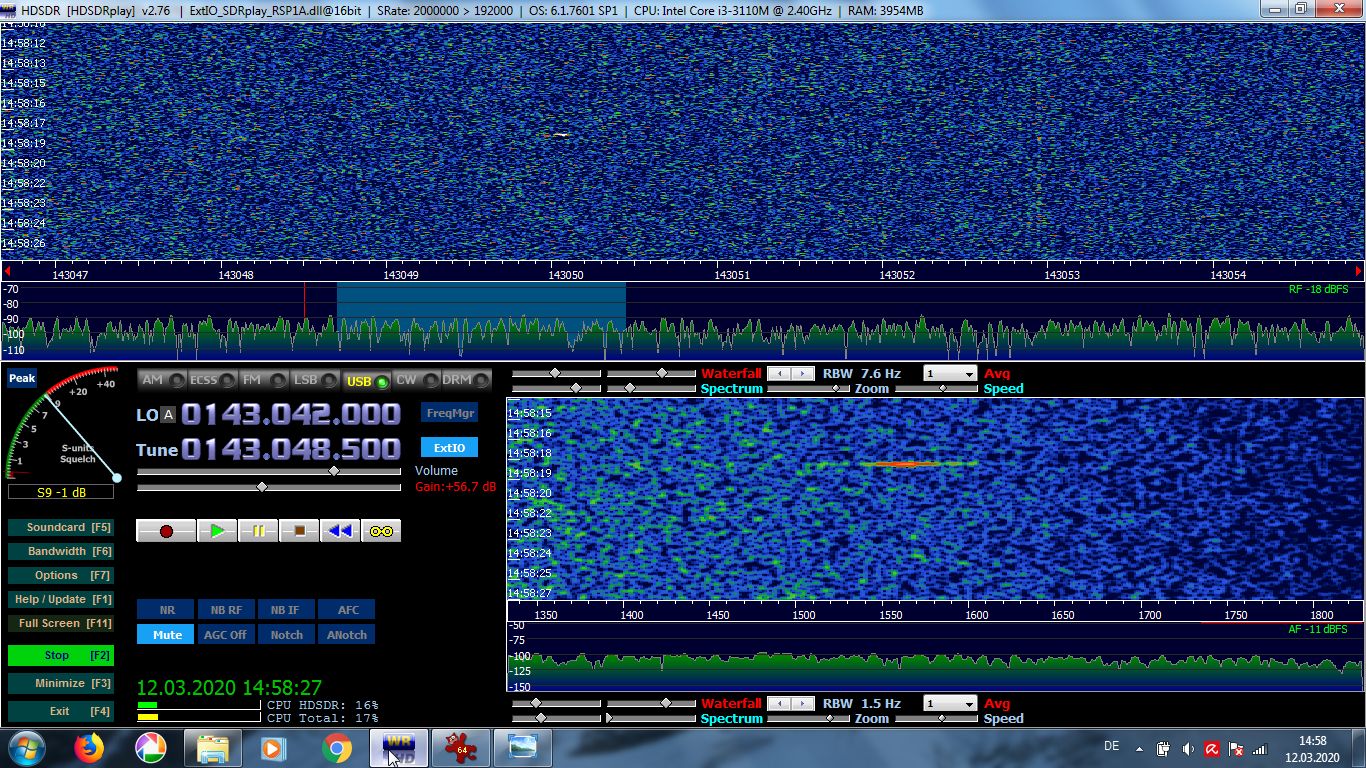

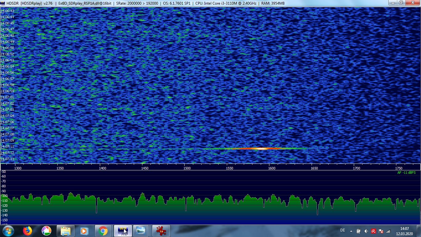

Beispielhaft ein paar Signale (demoduliert) mit meinen Gedanken dazu mit der Bitte um Kommentierung:
Meteorspur bei 14:19:51. Handelt es sich bei der deutlich schwächeren Spur bei ca. 14:19:47/48 ebenfalls um eine Meteorspur?
Schwache Meteore bei 12:42:46 und 12:42:59?

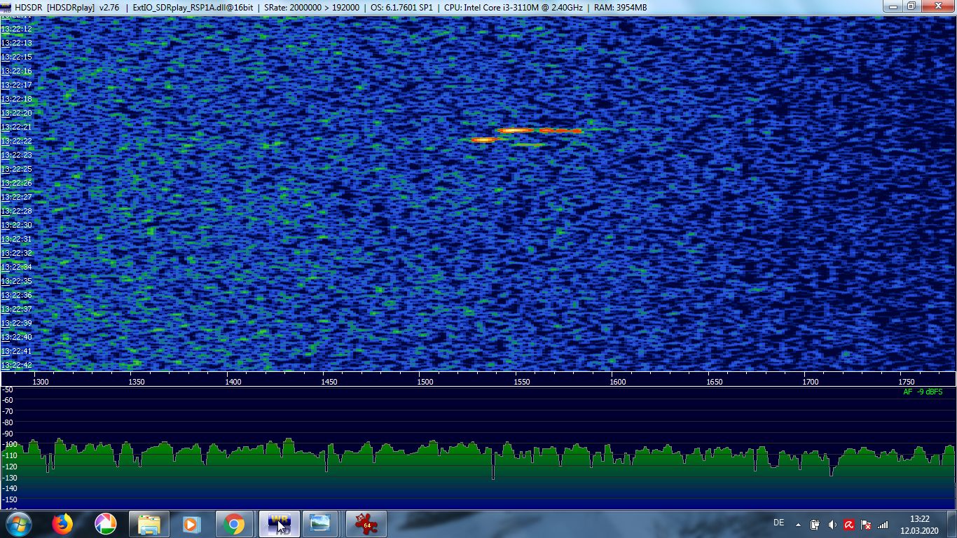

Deutliches Signal von (zwei?) Komponenten bei 13:22:21?
Was ist das? Ein Meteor? Das Signal bis zu 1300 Hz ist doch mit Doppler-Verschiebung kaum erklärbar?
Hallo Stefan.....willkommen im Club !
Fangen wir mit dem untersten Bild an:
Ja, das ist einer und Shift von 1300 Hz nicht sooo selten.
Die Bilder darüber zeigen auch Meteörs...auch ein "Doppelschlag"...kommt auch vor..
HDSDR: Von dem Programm bin ich abgekommen und nutze Console V3.
Ist m.E. empfindlicher und der Kontrast ist besser.
Vielleicht kann Dir jemand bei HSSDR helfen...
Flugzeugreflektionen sind recht schwach....ich sehe bei mir gelegentlich solche Signale, sind aber für mich nicht interessant...
Dann experimentiere mal weiter...evtl. können Andreas oder Jörg mit HDSDR helfen...
LG Eberhard

Hallo, meine Antenne ist Zirkular polarisiert. Also sowohl Horizontal als auch Vertikal. Da das 2m Amateurfunkband bei 144 MHz beginnt gibt es ganz nahe bei der Frequenz von Graves ortsbedingt viele Störungen in den sehr Breitbandigen SDR-Empfängern. Da die meisten Störungen von vertikalen Sendern kommen ist es wohl besser wenn wir horizontale Antennen verwenden. So wird eventuell das Zustopfen des SDR verhindert. Aber es spricht nichts dagegen die Antenne auch mal Vertikal zu verwenden. Nicht jeder hat in Sichtverbindung einen starken Sender.
LG Fritz
