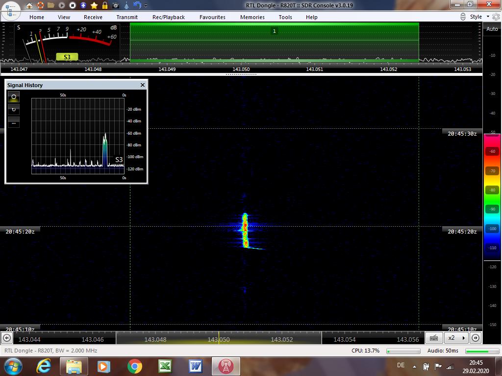

...diesmal eine echte Live-Beobachtung:
heute morgen, so um 05:40 MEZ war ich am Briefkasten, um die Zeitung zu holen. Da es klar war, schaute ich wenig am Himmel umher. Ein ziemlich heller Meteorit tauchte mit relativ langsamer Geschwindigkeit zwischen Herrkules und Ophiochus auf und zog seine Bahn, hell - aber kein Aufblitzen, bis in den Skorpion hinein. Ein echter "Earthgrazer", kein Eintauchen, eher so ein flaches "Wellenreiten". Farbe gelb-orange, also eher ein chondrit-ähnlicher Typ. Da ich meine Empfangsanlage schon ausgeschaltet hatte: Der müsste noch im GRAVES-Radarbereich zu sehen gewesen sein. Schaut mal nach. Vis. Helligkeit: etwa Wega.
LG Eberhard

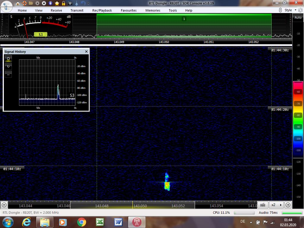

..so, habe mir gerade im Büro mal den Film der letzten Nacht angesehen.
3 nennenswerte Einschläge: 21:44:47, 01:44:07 und 02:14:56 UTC ...schaut mal nach...screenshots kann ich vom Büro leider nicht senden...kommen heute Abend.... LG Eberhard

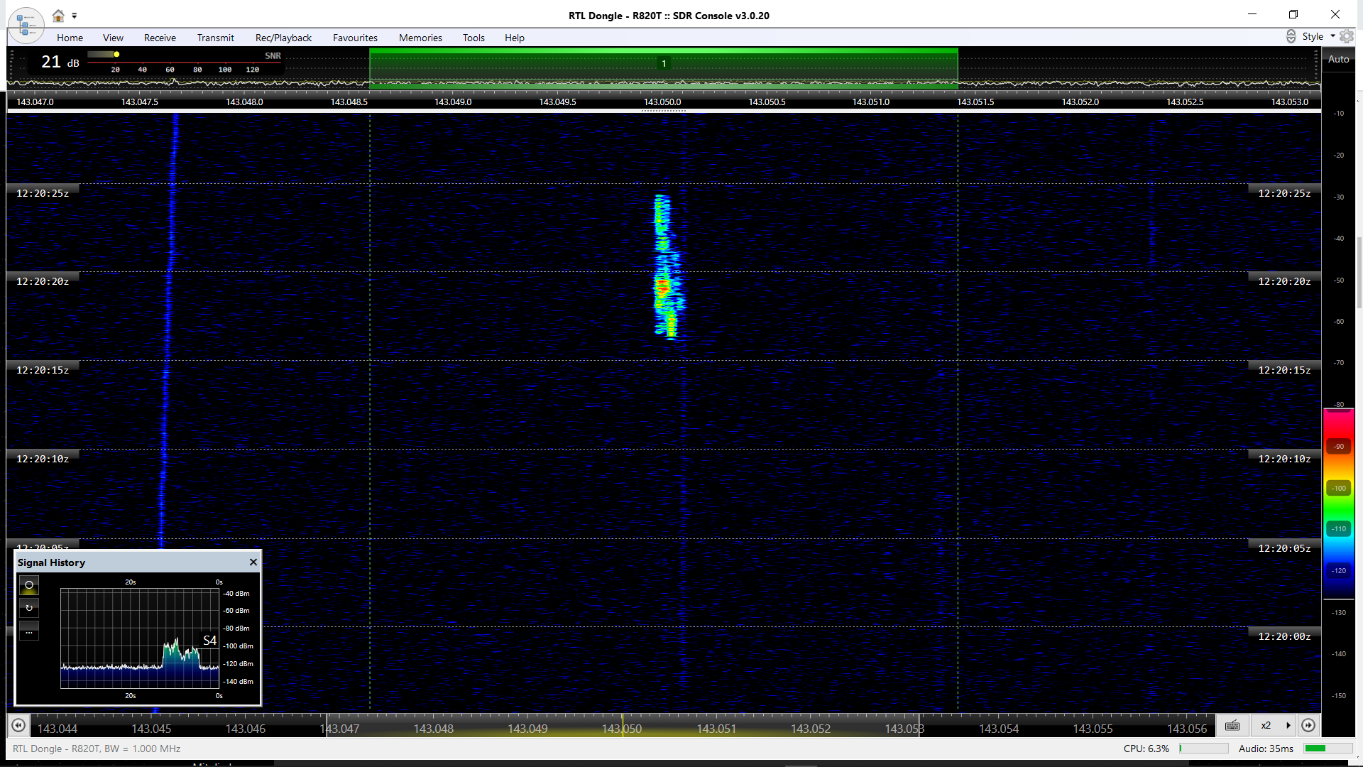

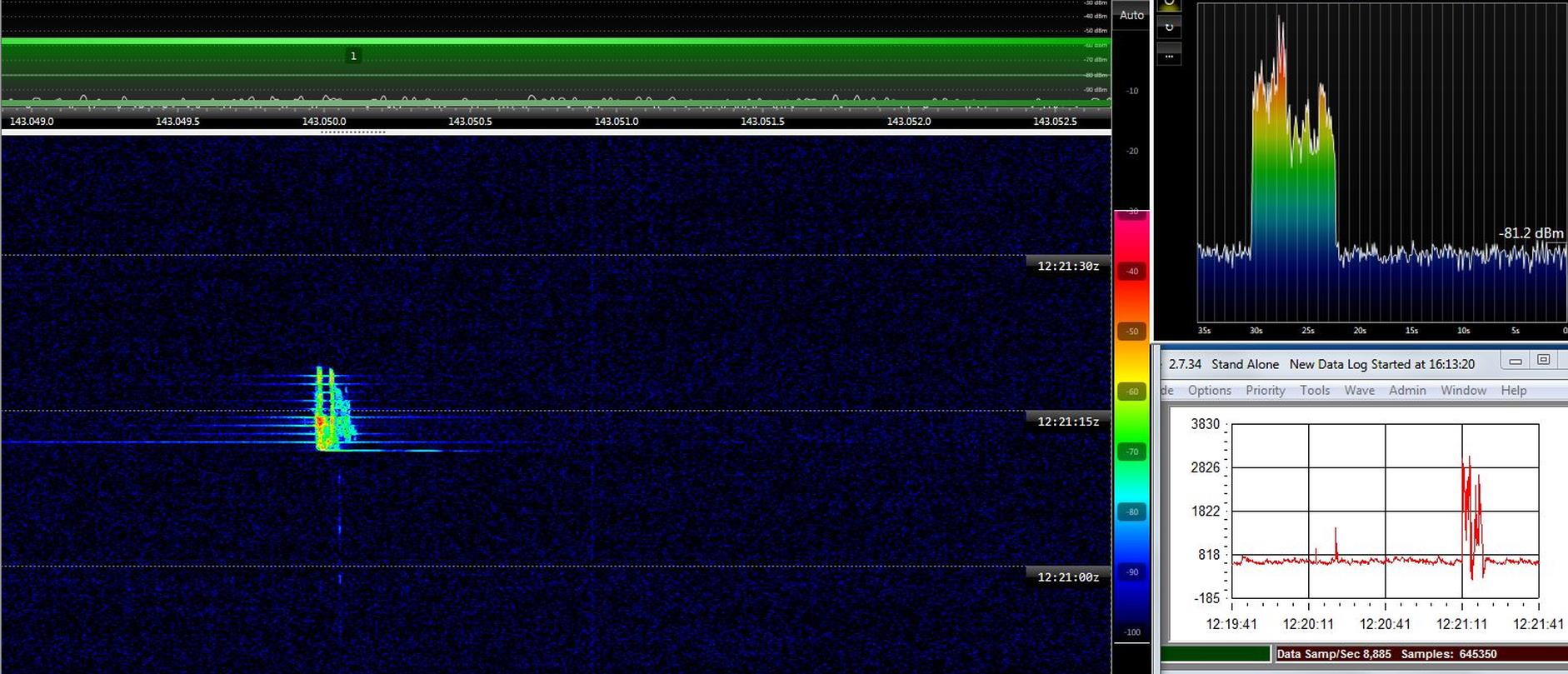

Hier ein Bild von gestern Mittag. 12:21:30 Uhr (UT) Meteor Radar-Station Wickede 51°29'47'' 7°51'57''
dt=9s, df=0.8KHz, vr = 838m/s. Ein Meteor zerfällt in zwei Fragmente und es bilden sich zwei ausgeprägte Ionisationskanäle. Eine gewisse Ähnlichkeit mit Eberhards Ereignis vom 29.02 ist nicht von der Hand zu weisen.
Das ist ja offensichtlich der den ich etwas weiter oben gepostet hatte, nur wesentlich besser aufgelöst (y)
Was mir noch auffällt: Die Zeit liegt ~1 Minute auseinander das muss doch normalerweise viel dichter beieinander liegen, oder?

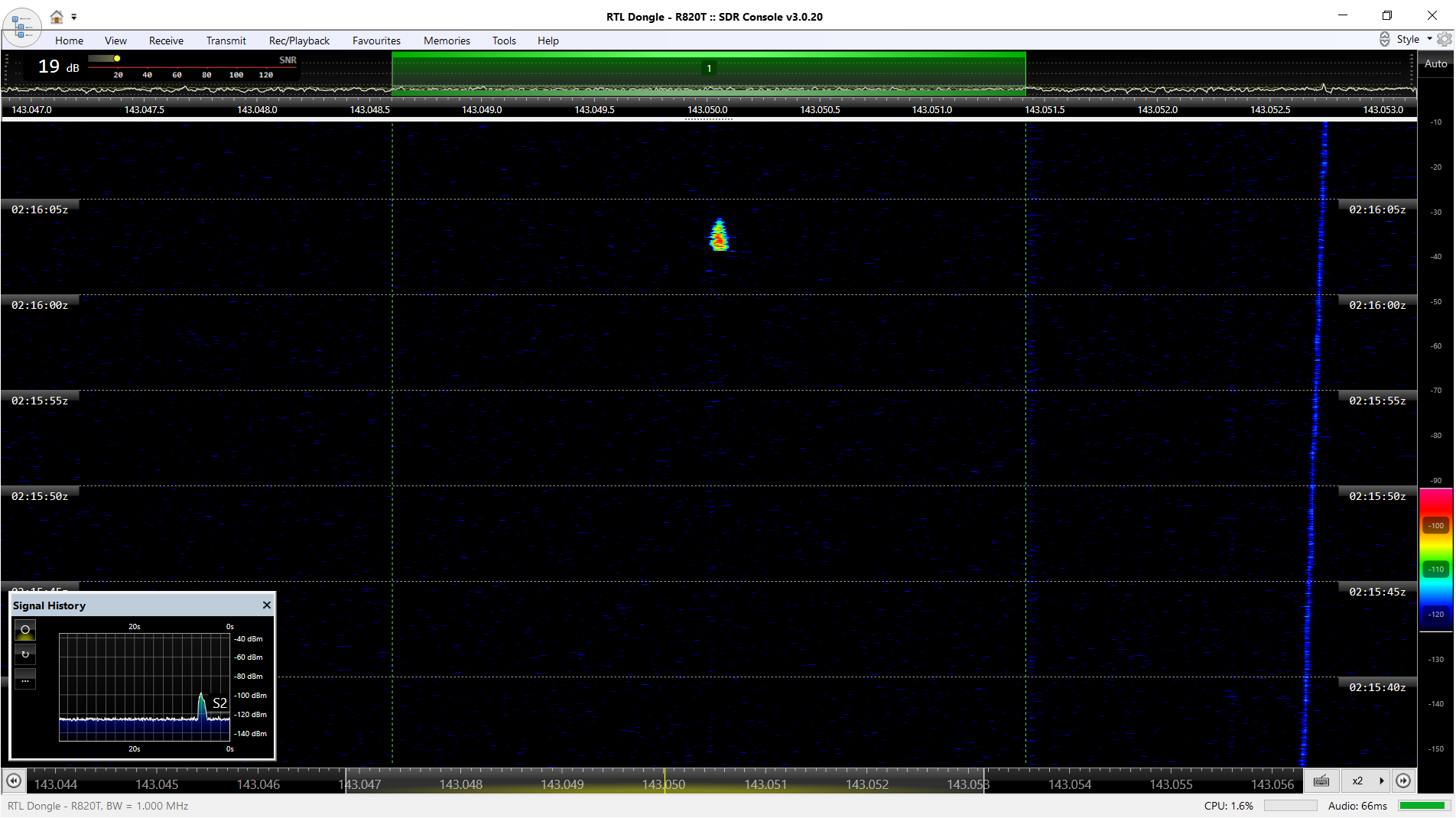

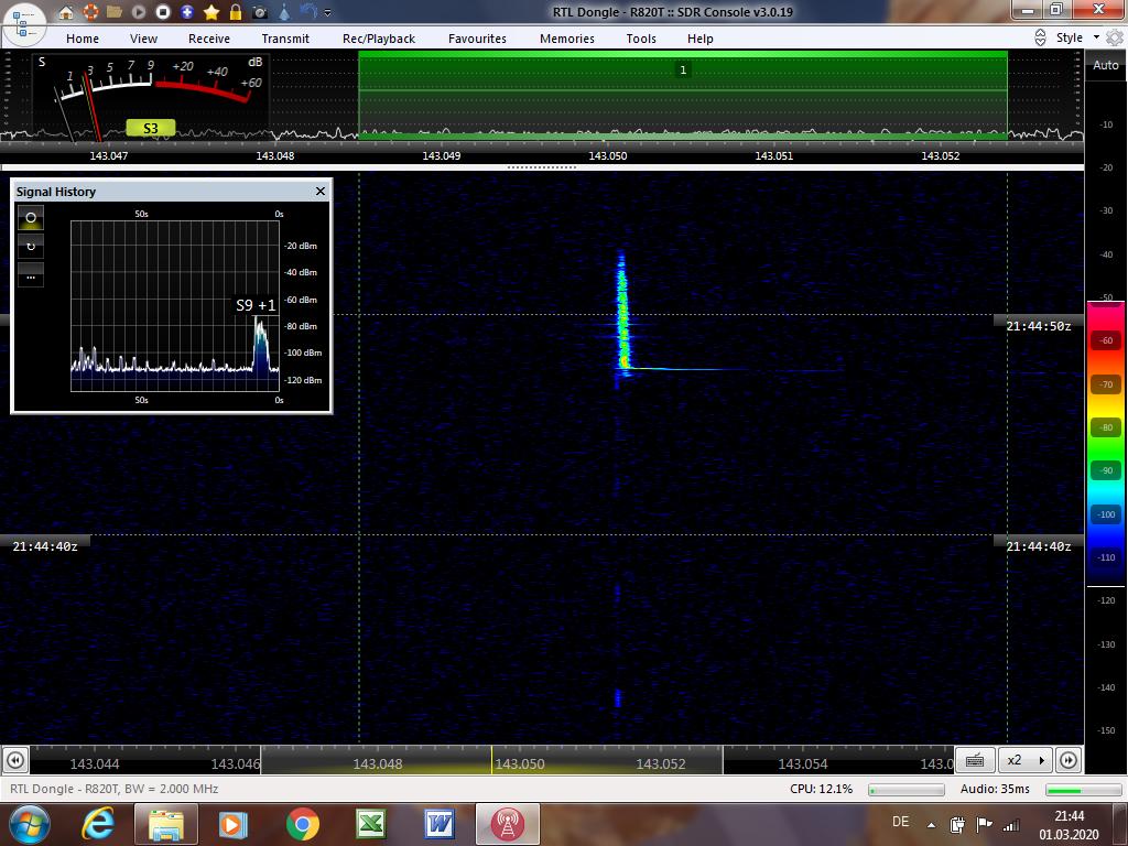

also um 21:44 hatte ich nur ein "Mini-Signal". Den um 01:44 habe ich exakt zur gleichen Zeit und der um 02:14 ist um 2 Minuten! versetzt. Irgendwie verstehe ich das mit der Zeitabweichung überhaupt nicht :/

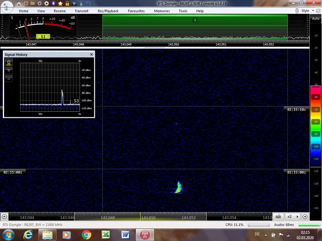

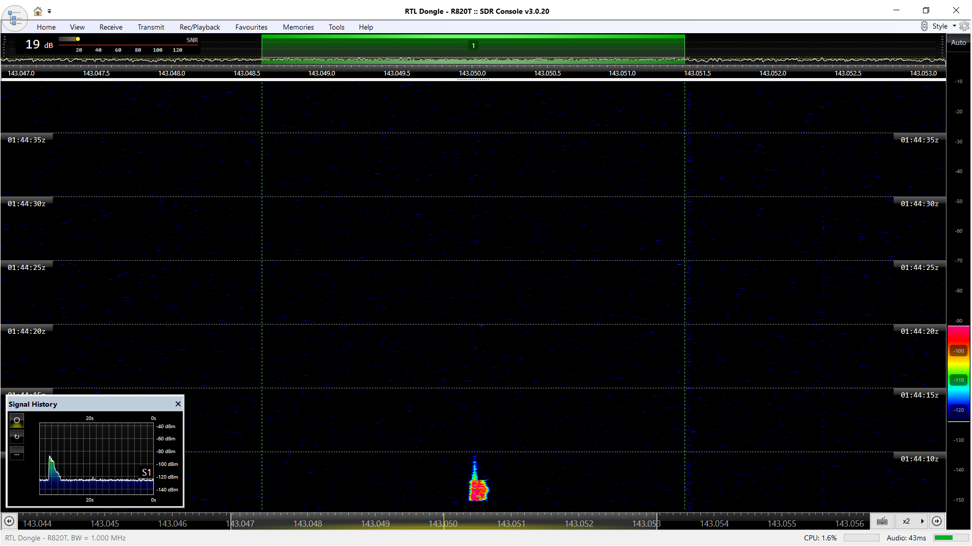

....so, hier die drei Einschläge von gestern Nacht als screenshots
LG Eberhard
Ja, habe heute meine Uhrzeit korrigiert. Der Rechner ist nicht am Internet angeschlossen. Daher muss ich gelegentlich eingreifen

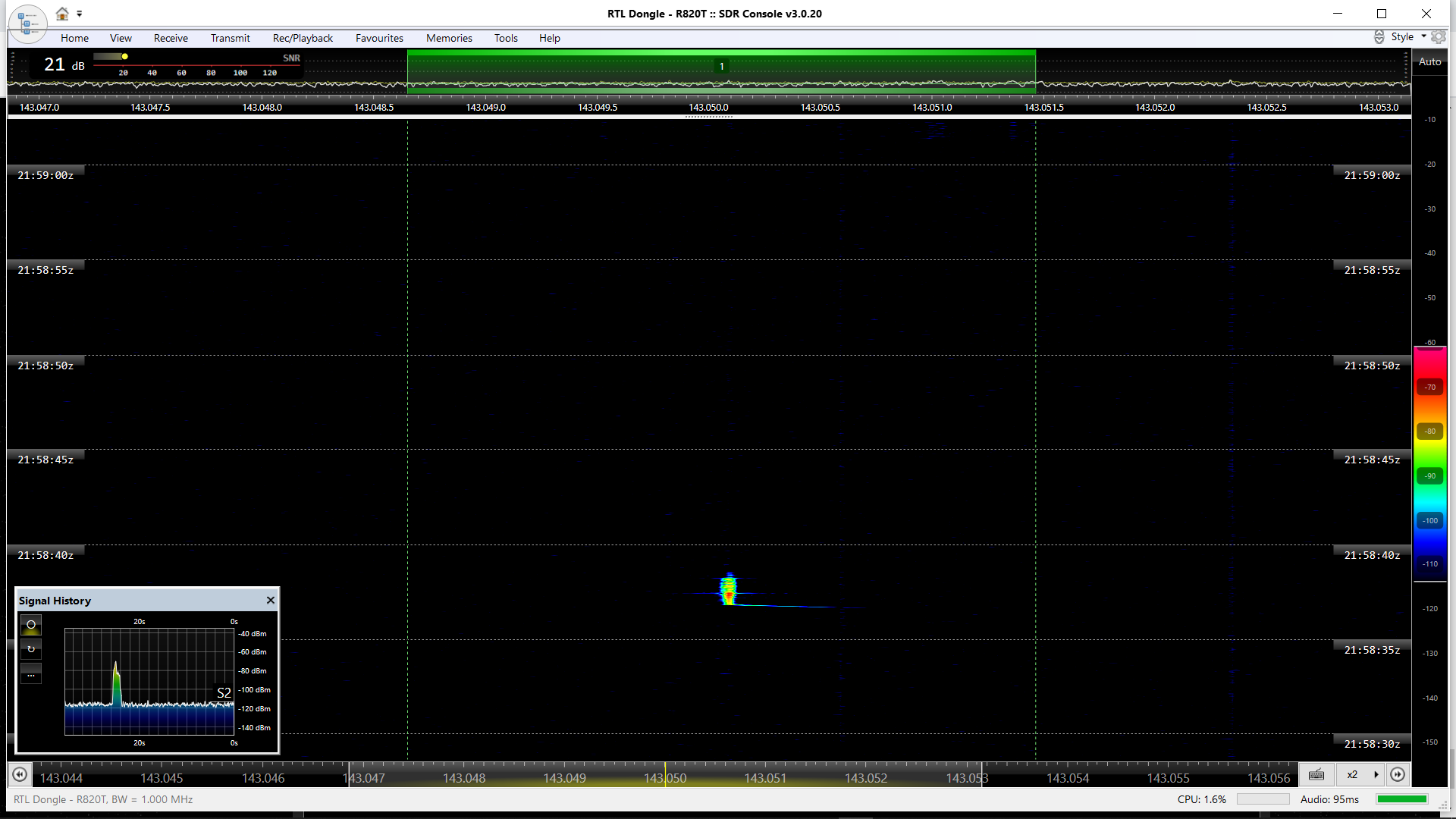

Das Teil habe ich auch registriert. 22:48:40 Uhr (UT) Meteor Radar-Station Wickede 51°29'47'' 7°51'57''
Kurzes, aber kräftiges Signal
dt=3s, df=1.6KHz, vr=1677m/s

Nun wär's ja geklärt....
Ich habe das mal für 1.300 Hz Dopplershift berechnet...und komme zum (fast) gleichen Ergebnis:
(143.050.000 Hz - 143.051.300 Hz) * 300.000.000 m/s
2 * 143.050.000 Hz
Hz kürzt sich weg, das Minus habe ich hier weggelassen = Objekt kommt auf Antenne zu
= 1.300 * 300.000.000 m/s (korrekt wäre -1.300)
286.000.000
Kürzen durch 1 Mio
= 1.300 * 300 m/s
286
= 1.364 m/s korrekt -1.364 m/s
Quot erat demonstrantum...oder so...
LG Eberhard

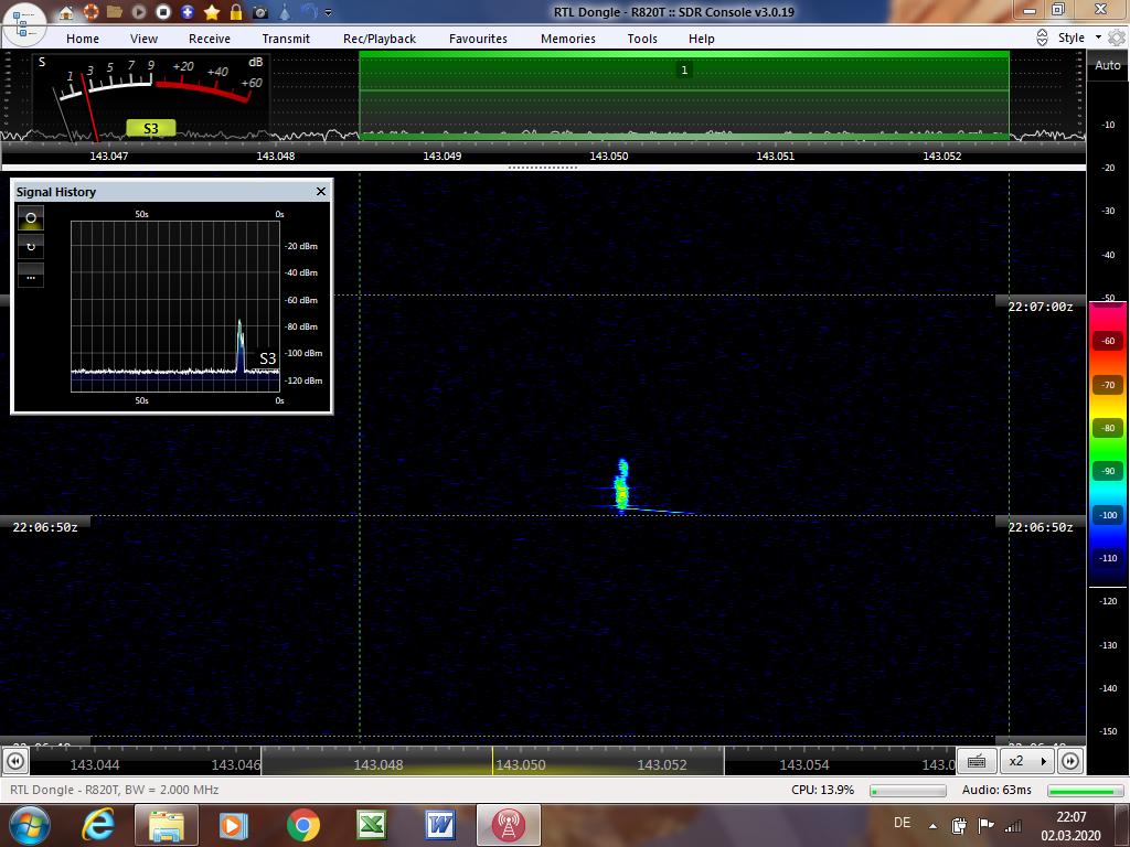

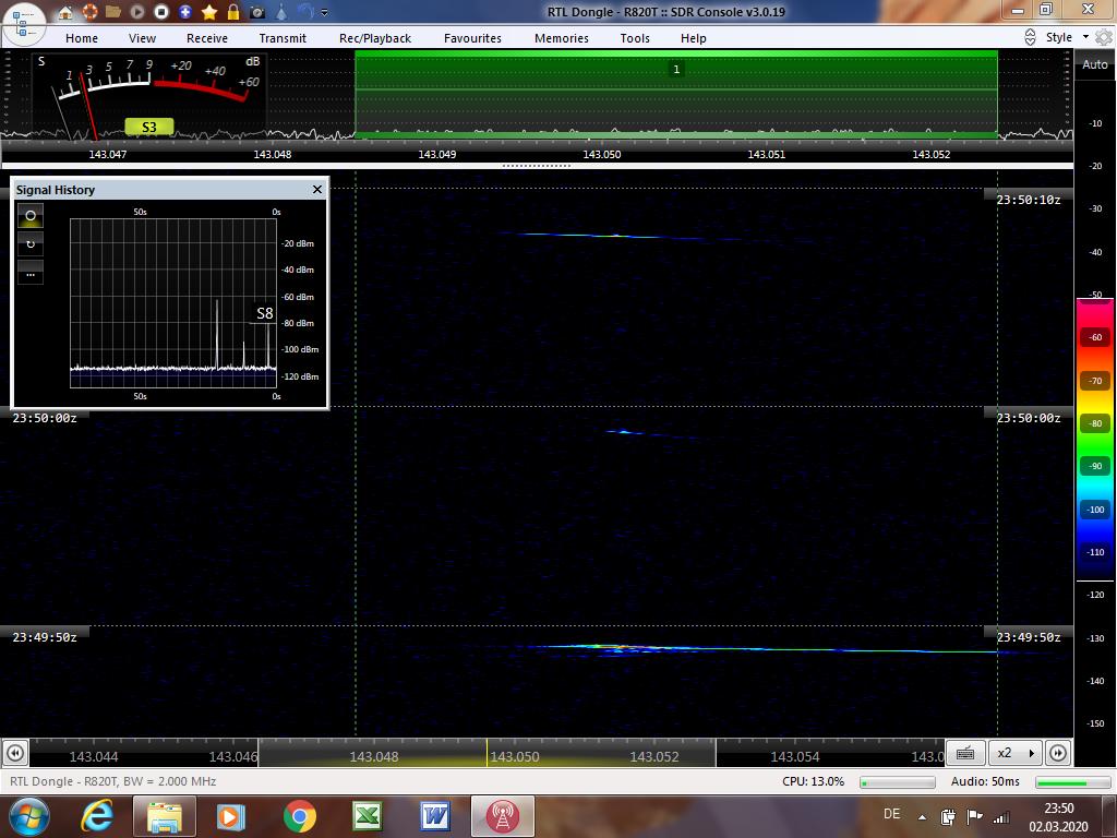

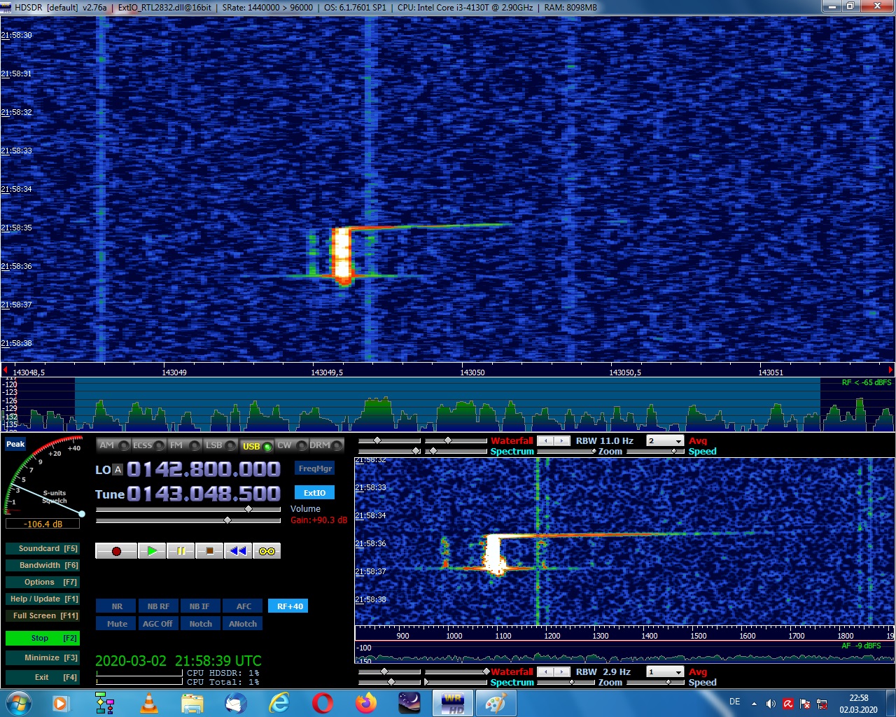

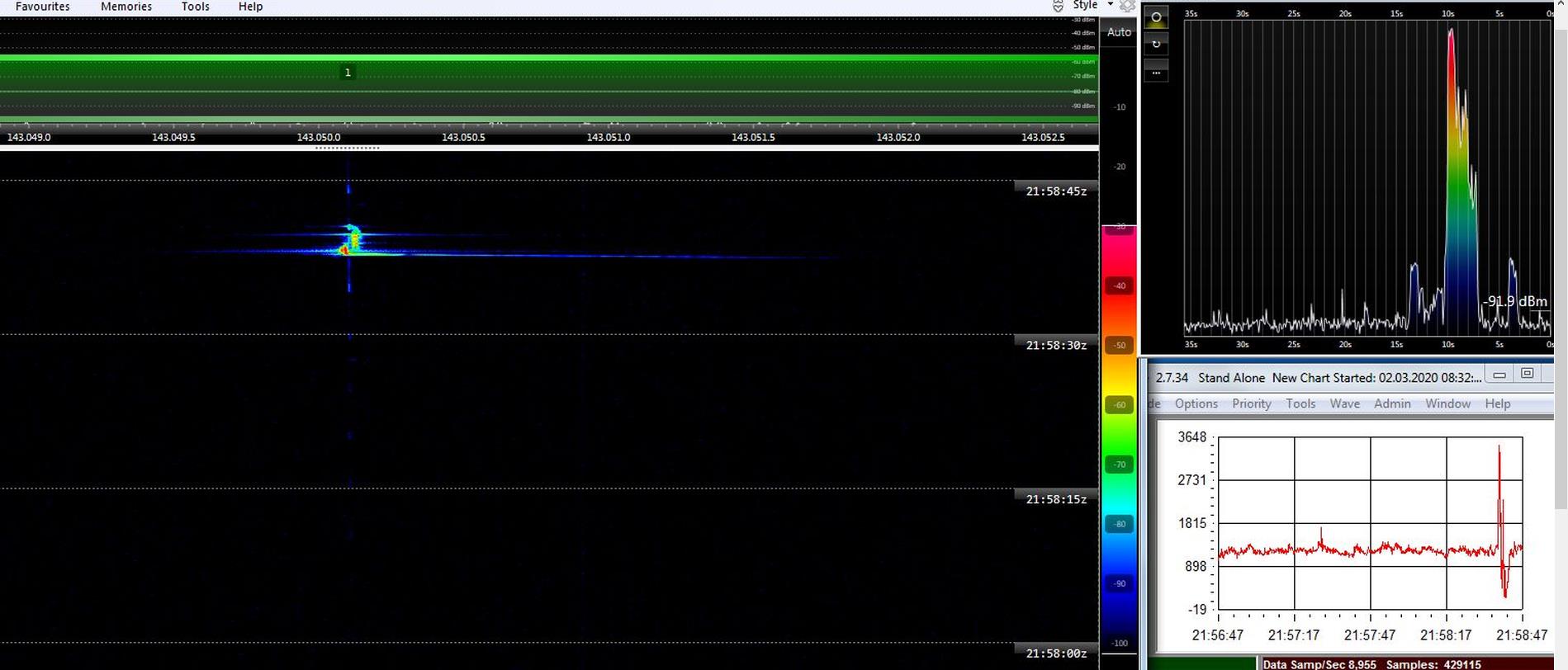

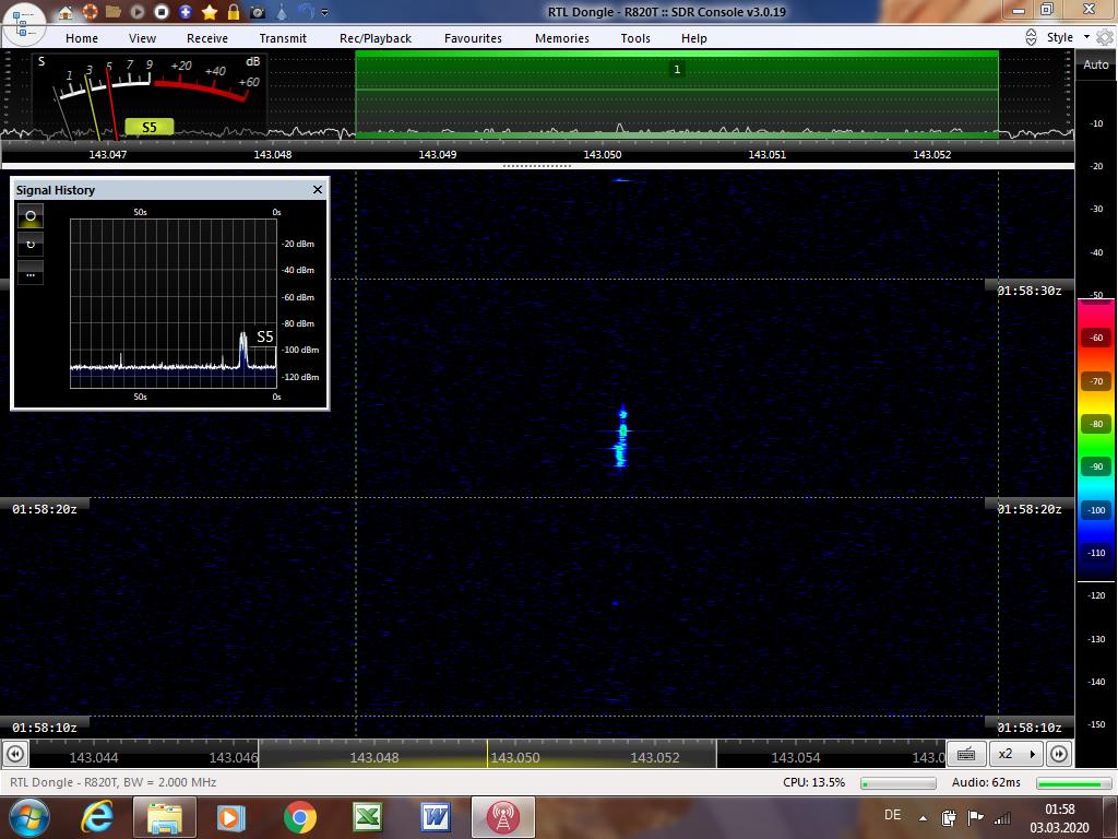

...die Highlights aus letzter Nacht....seltsamerweise ist der um 21:58 bei mir so stark registriert, dafür einer um 22:07 UTc ???
LG Eberhard
Schade flog leider nicht durch unsere Antennenkeule

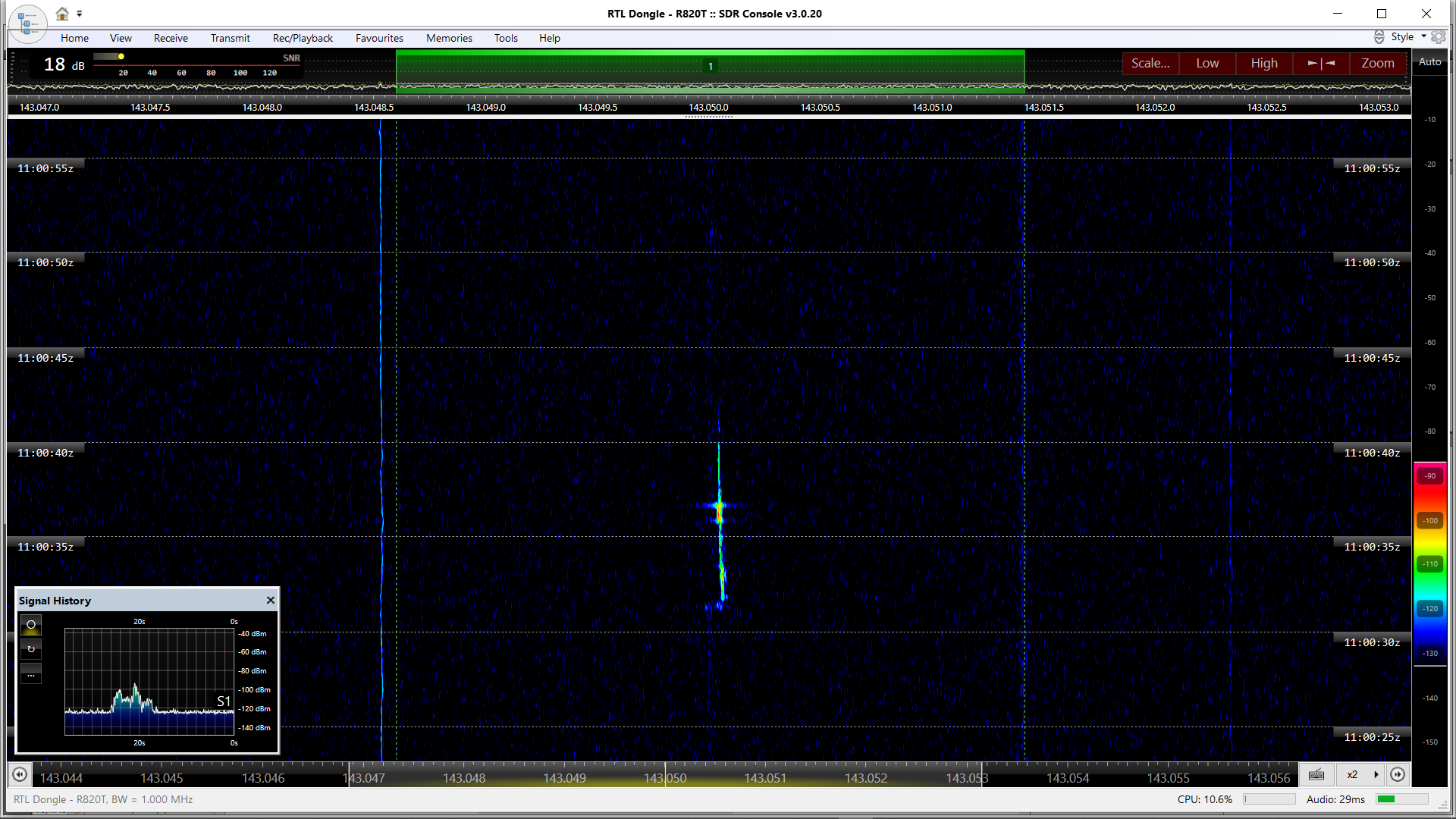

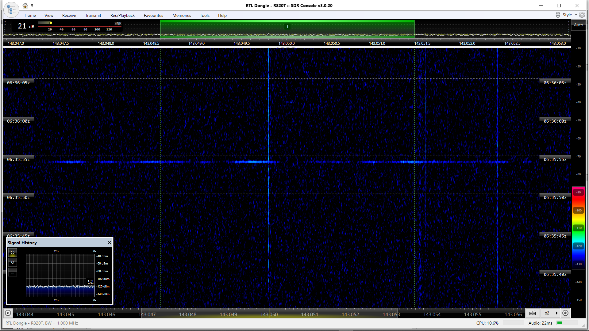

Moin zusammen,

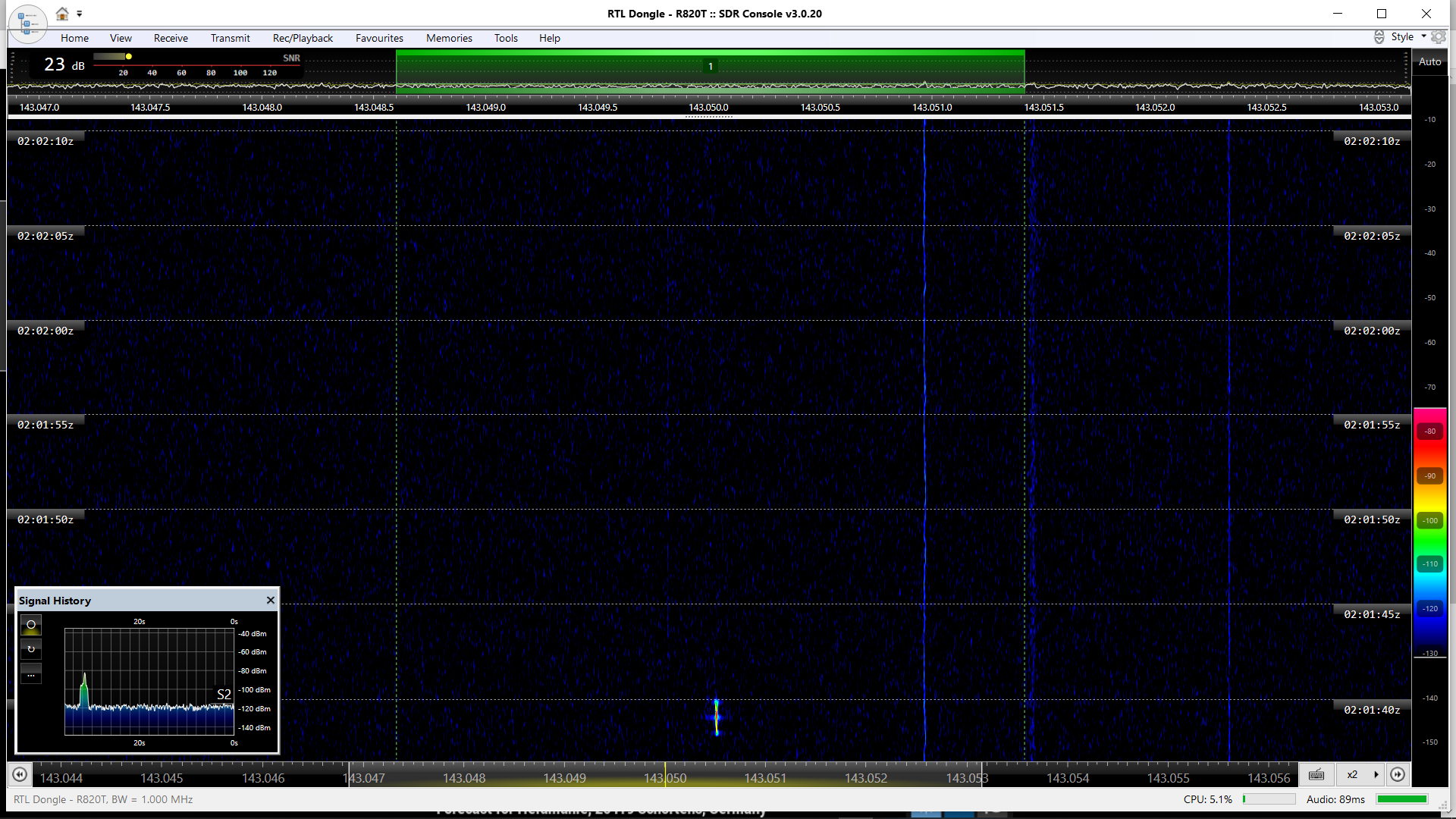

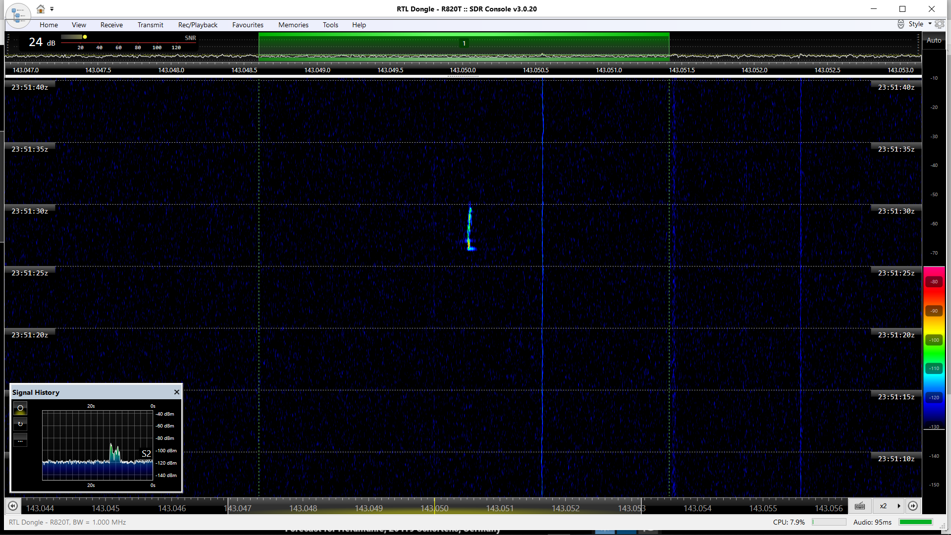

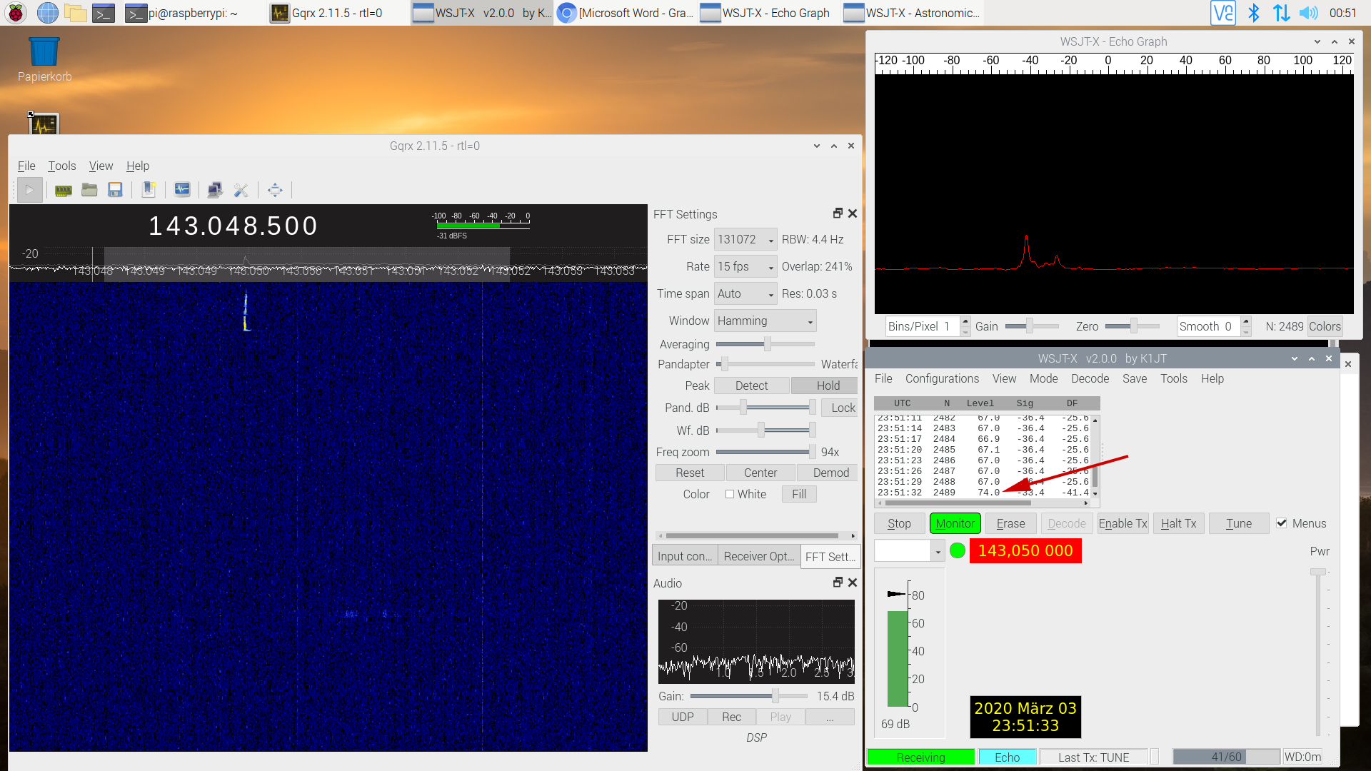

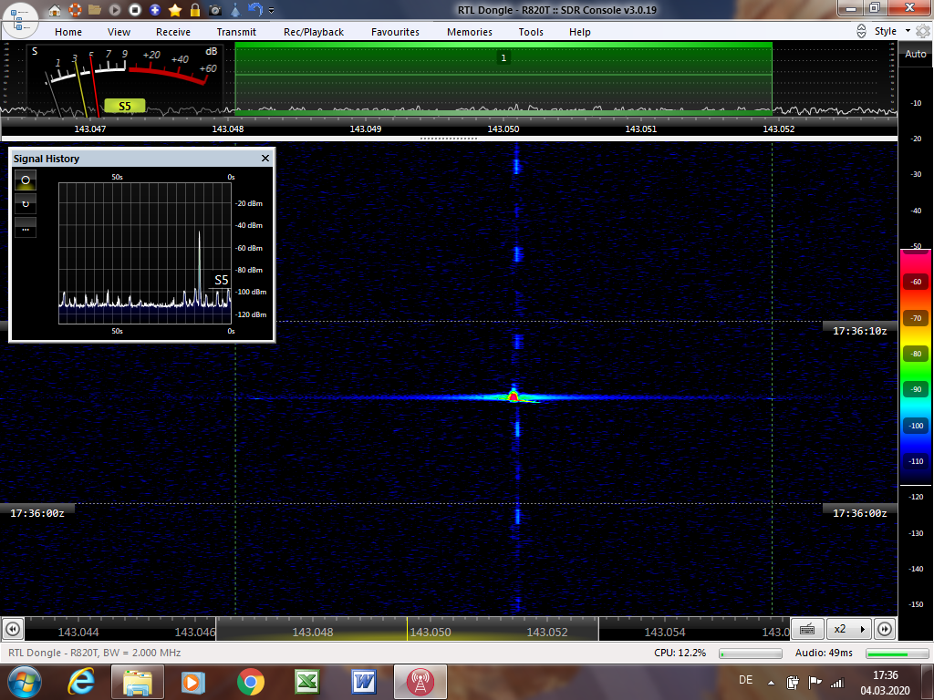

hier die beiden besten "Aufnahmen" (wie nennen wir es eigentlich korrekt?) von letzter Nacht, jeweils mit SDR Console V3 und GQRX.
Zeiten: 23:51 und 02:02 beides UT
da ich auf dem Raspberry nicht wirklich weiter komme, habe ich einfach mal WSJT-X dazu installiert um damit mal herum zu spielen. Mangelnde Sachkenntnis wird halt durch Spieltrieb ersetzt ;)
Was immerhin geklappt hat ist die Aufzeichnung der Signalstärke (roter Pfeil), aber wirklich weiter bringt mich das auch nicht.
Leider gibt es keine gut dokumentierten Anleitungen zum Thema Raspberry und Meteor Scatter.
Hat hier schon mal jemand Echoes ausprobiert?
Gibt es für Win und Linux. Bei der Installation auf Windows hat bei mir aber der Virenscanner angeschlagen - nicht gerade Vertrauen erweckend.
