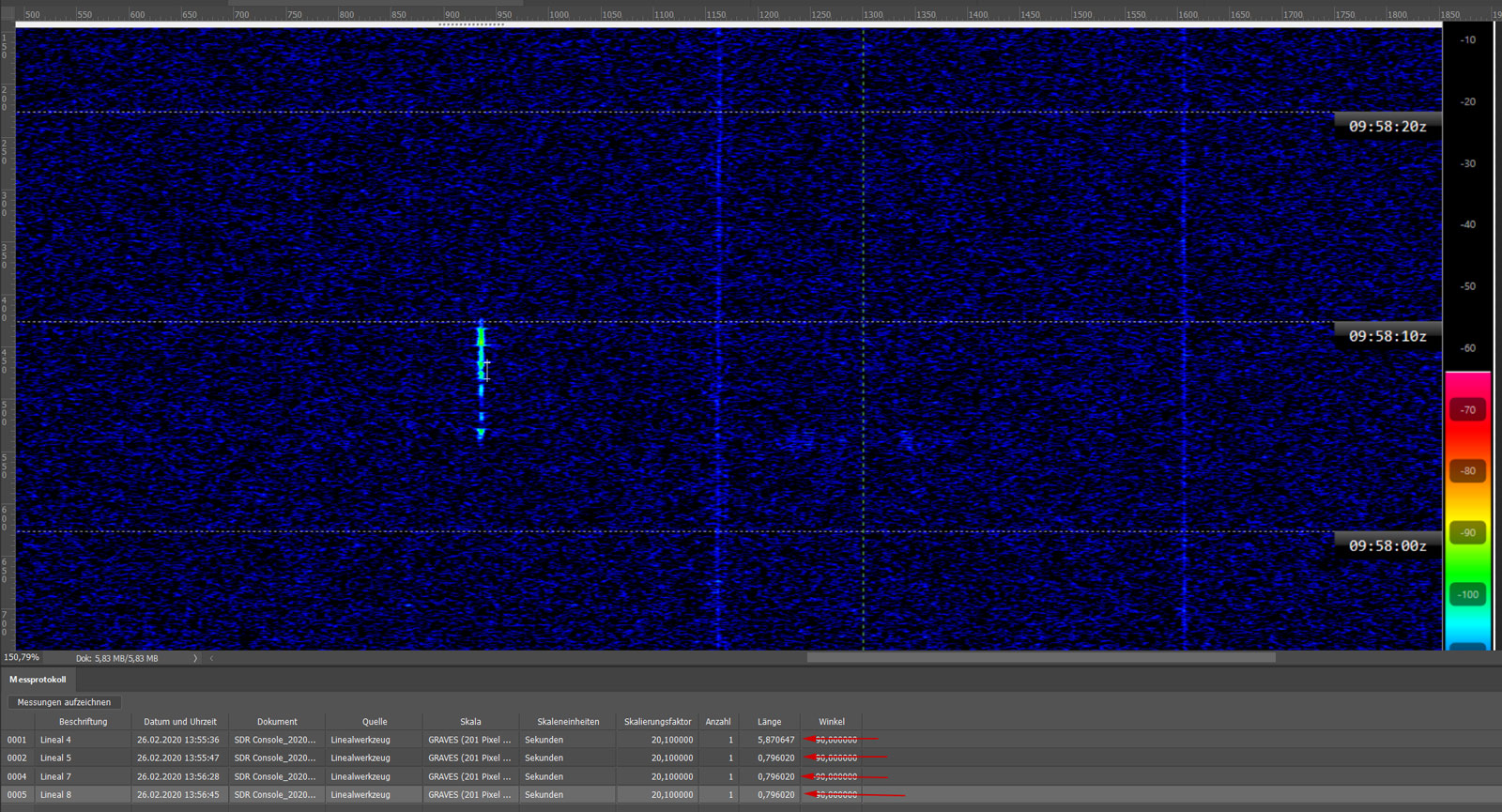

So, mal wieder etwas zum eigentlichen Thema. Ein Signal von heute ~09:58
Ich habe mal im Photoshop gemessen und die von @APM_Pietsch erwähnten 0,8 Sekunden Spikes in der GRAVES Frequenz "nachgewiesen". Im Grunde läuft es schon ganz gut, nur dass ich immer noch keine längeren horizontalen Spikes im Bild habe, mit denen man die Doppler-Verschiebung ausmessen könnte. :unsure:
Die erste Messung ist die Länge des gesamten Signals, die 3 folgenden auf den Spikes von oben nach unten gemessen.

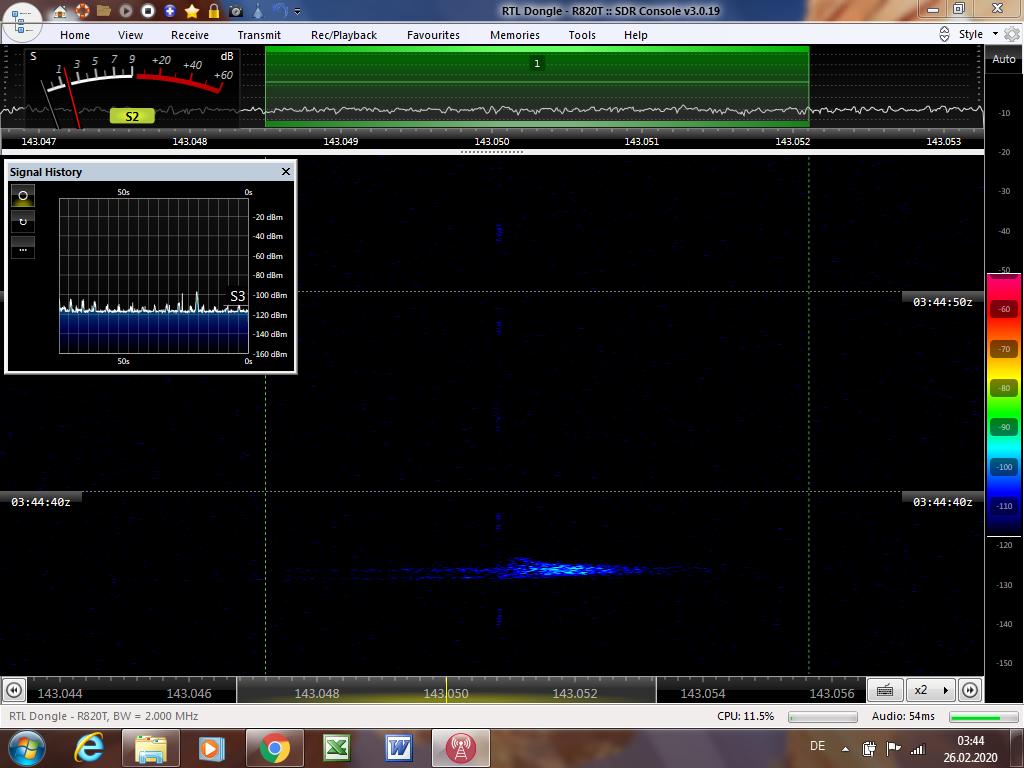

...so...liebe Gemeinde...jetzt der screenshot von dem Teil von heute Morgen um 03:44.
Ich interpretiere das Echo als "ganz kleiner Schneeball mit einigen festen Einlagerungen", der beim Eintritt mit breitem Echo in der Dopplershift verdampft ist, nur ein kleiner Ionisierungskanal...
LG Eberhard

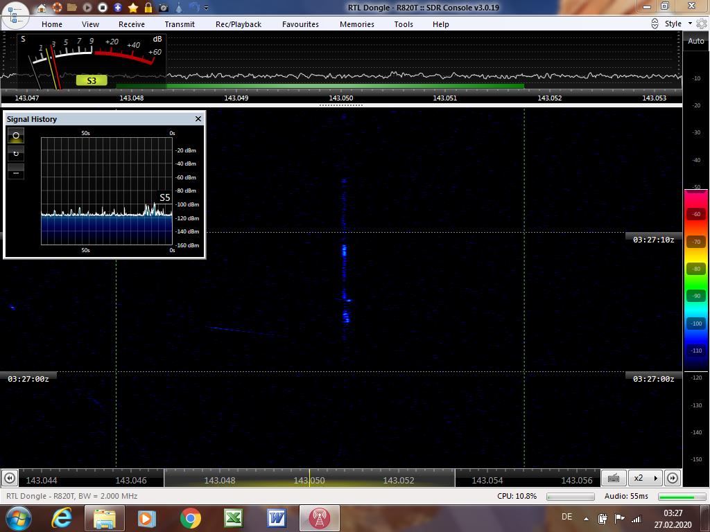

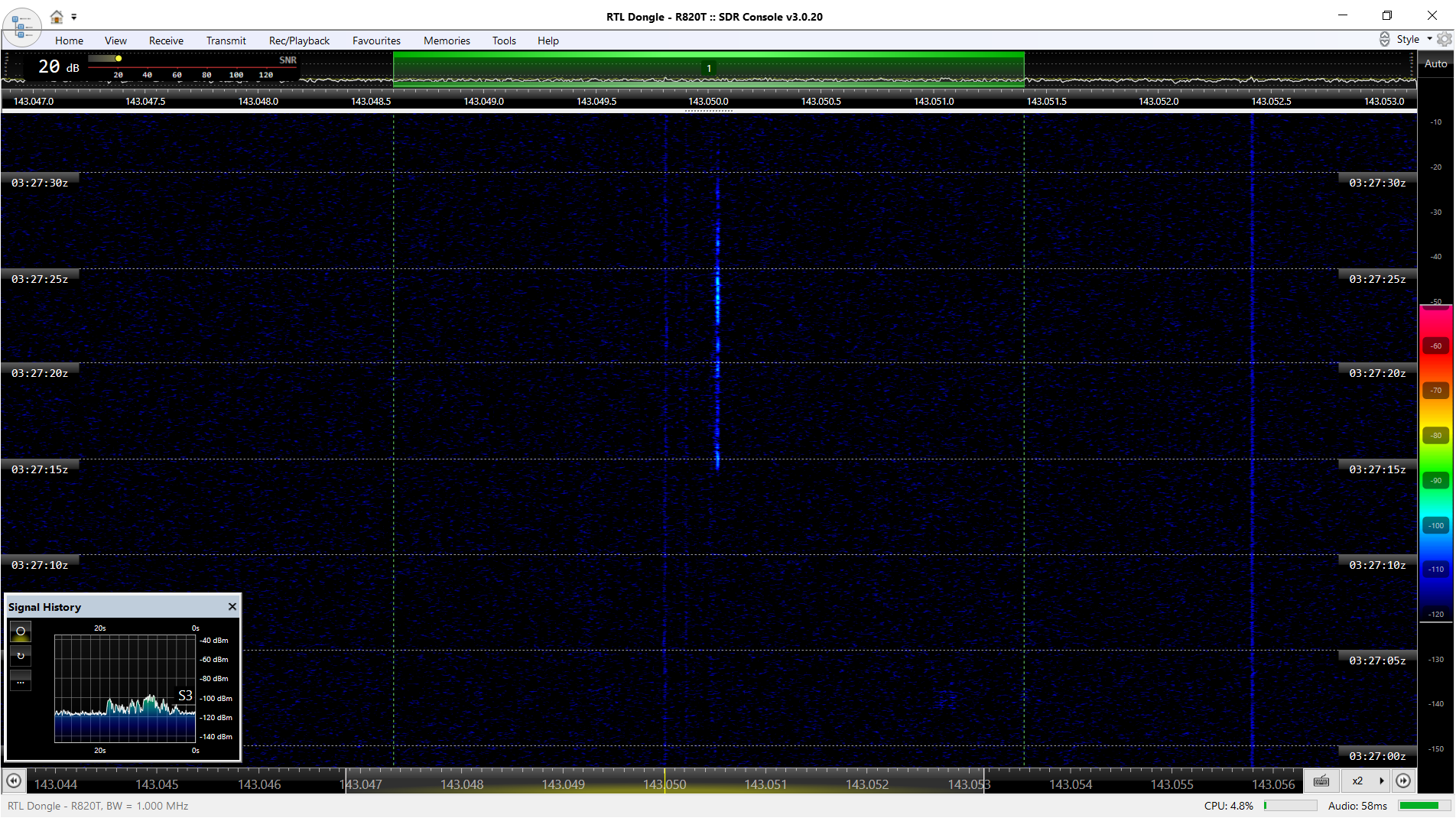

Mahlzeit die Herren,

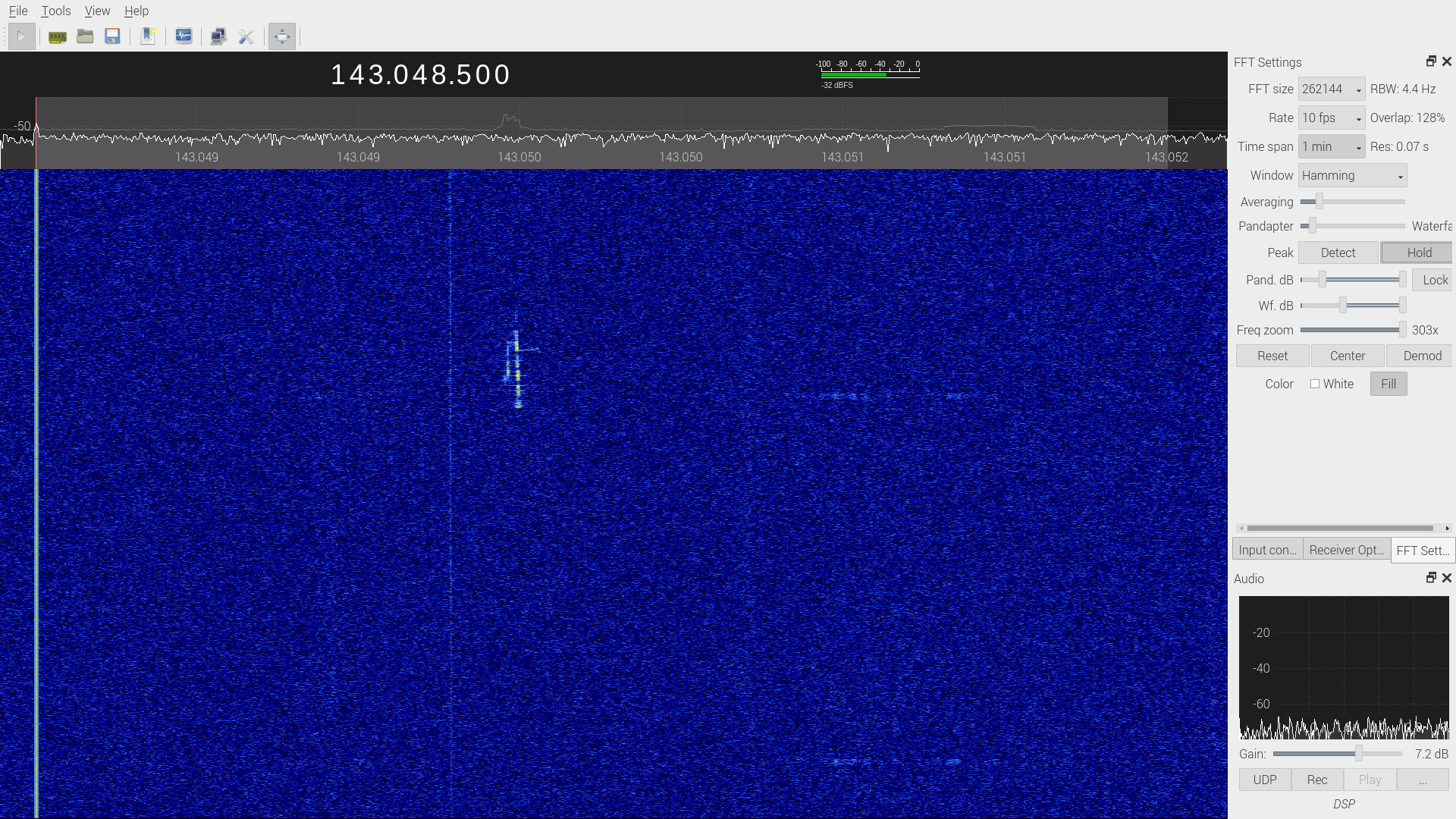

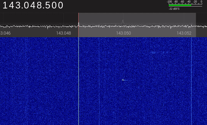

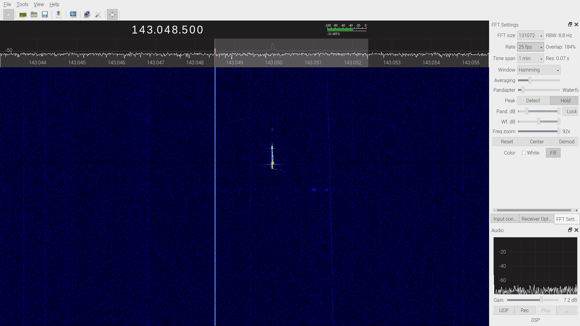

hier 2 merkwürdige Signale von letzter Nacht, jeweils 1x mit WIN10, Console V3 und 1x mit Raspberry Pi und GQRX aufgenommen:
Auffällig ist, dass GQRX irgendwie die Skalierung "verbiegt". In Photoshop gemessen müssten die Signale jeweils um ca. Faktor 1,7 länger sein. Leider lässt sich die Timespan dort nicht kürzer einstellen. Wenn man hineinzoomt erkennt man auch, dass jeder "Punkt" aus 2x1 Pixel besteht. Hier muss ich noch eine Lösung finden, aber grundsätzlich funktioniert der Raspberry als "Backup-System" schon recht ordentlich.
Zur Deutung der Signale habe ich zu wenig Erfahrung, aber könnte das erste theoretisch auch ein Flugzeug gewesen sein?
Jörg schau Dir mal mein screenshot mit dem gleichen Ereignis an: Das sind mehrere kleinere "Mikros" kurz hintereinander verdampft...und einige Reflexionen des GRAVES-Signals....

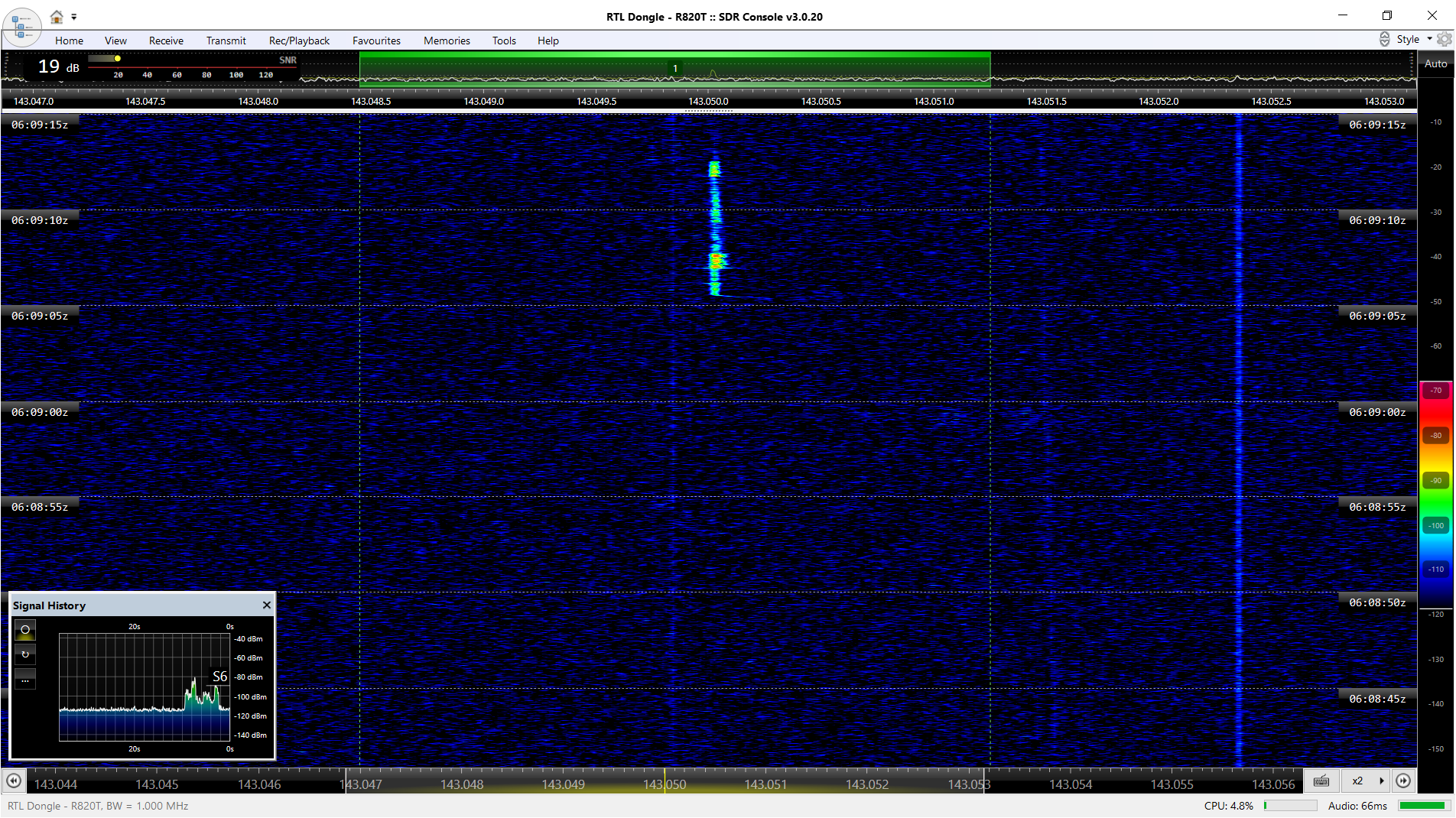

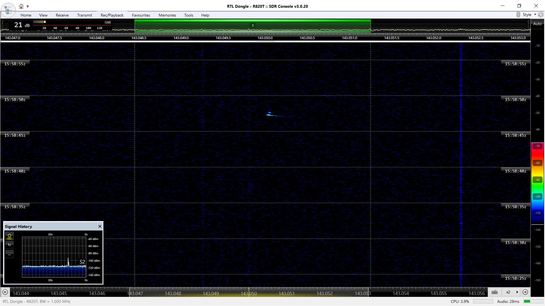

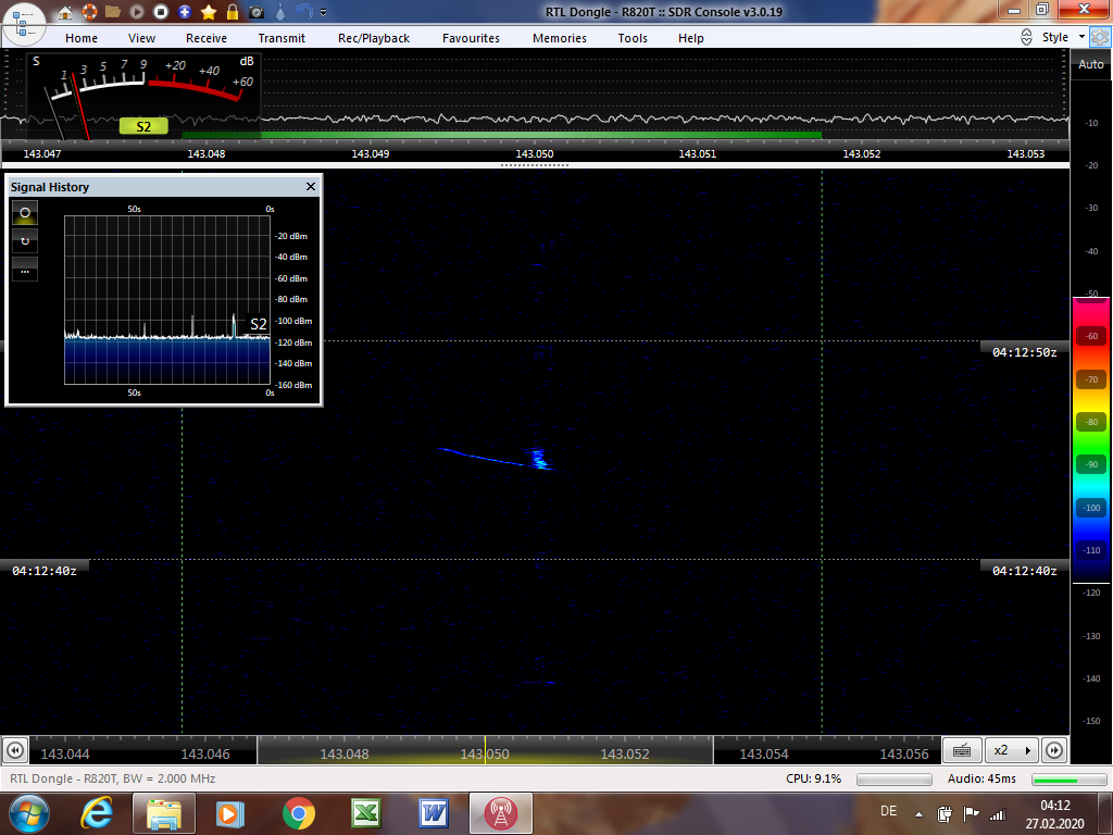

Anbei noch einer von heute 15:58 UTC, wieder mit beiden Systemen. Diesmal passt auch die zeitliche Auflösung der GQRX Aufnahme, die aber immer noch viel zu "mickrig" ist:

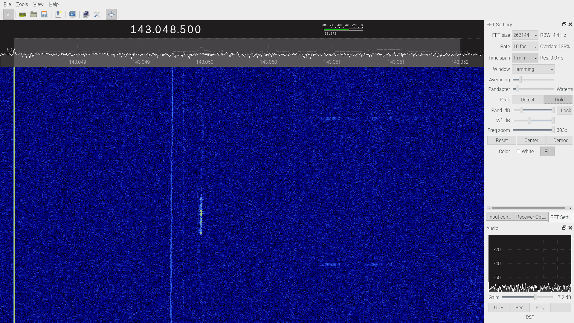

hier noch ein schöner von heute Morgen. Jetzt passt auch die Darstellung in GQRX. Somit kann der Windows Rechner bald wiederfür anderer Aufgaben her halten. Leider scheint es in GQRX keine Timestamps zu geben. Wenn hier Linux Experten sind: Gibt es irgendeine Möglichkeit Timestamps auf anderem Wege einzublenden?

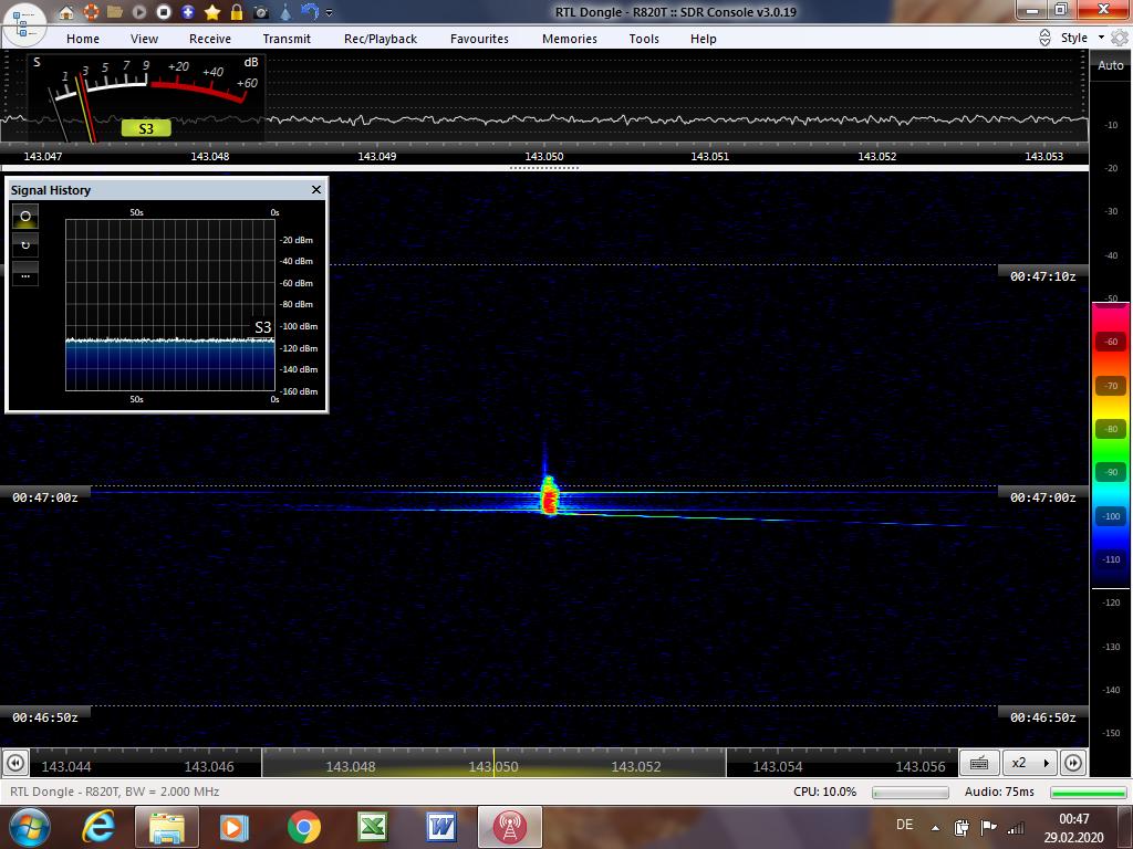

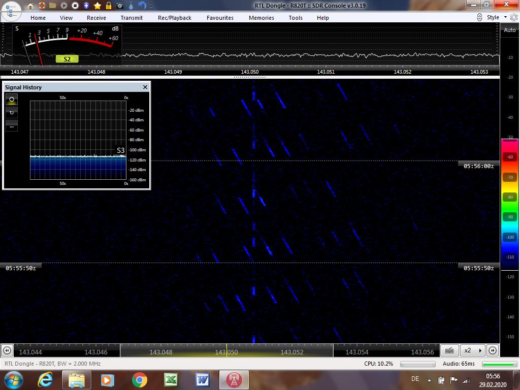

...die schönsten Kracher von heute Nacht/Morgen und die Parade der Blechbüchsenarmee….

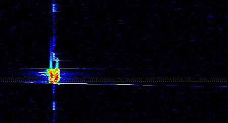

ich habe mal den "Kracher" von heute Morgen etwas vergrößert.
Er ist mit einer Dopplershift von 3 KHz eingetaucht und dabei in zwei Teile zerplatzt, ein kleines Stückchen ist noch noch etwas weiter eingetaucht. Es sind zwei Inonisationskanäle zu sehen.
Bisher mein schönster Treffer...
LG Eberhard
Moin Eberhard,
wirklich klasse (y)
So viele Details hatte ich bisher noch nie in einem Screenshot. Vielleicht liegt es an der unterschiedlichen Distanz, oder eben an der räumlichen Ausrichtung, die bei uns stark unterschiedlich ist.

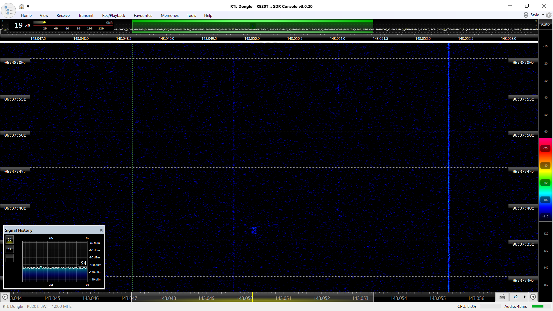

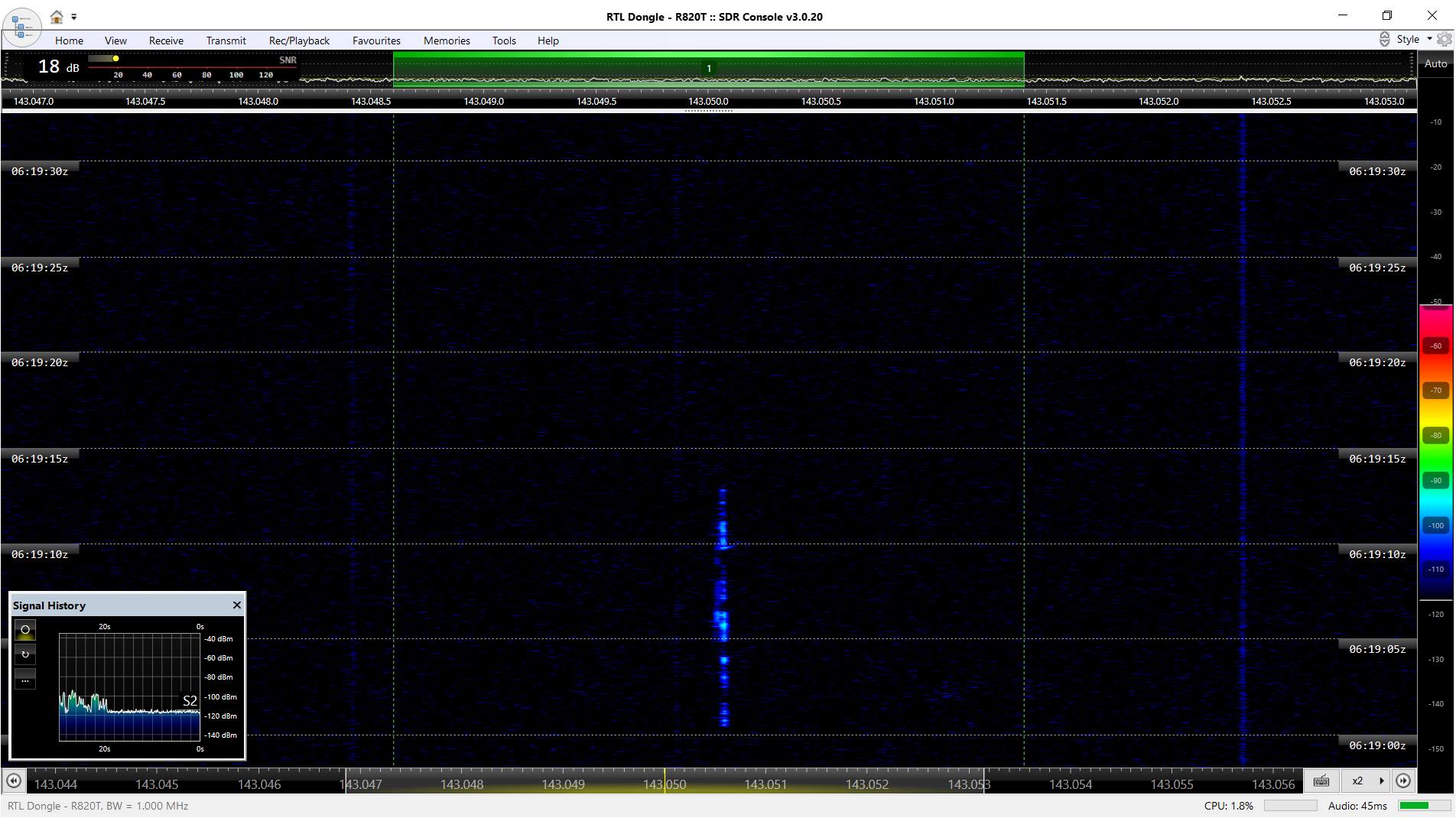

Das Signal von 06:37 habe ich auch, aber viel schwächer.

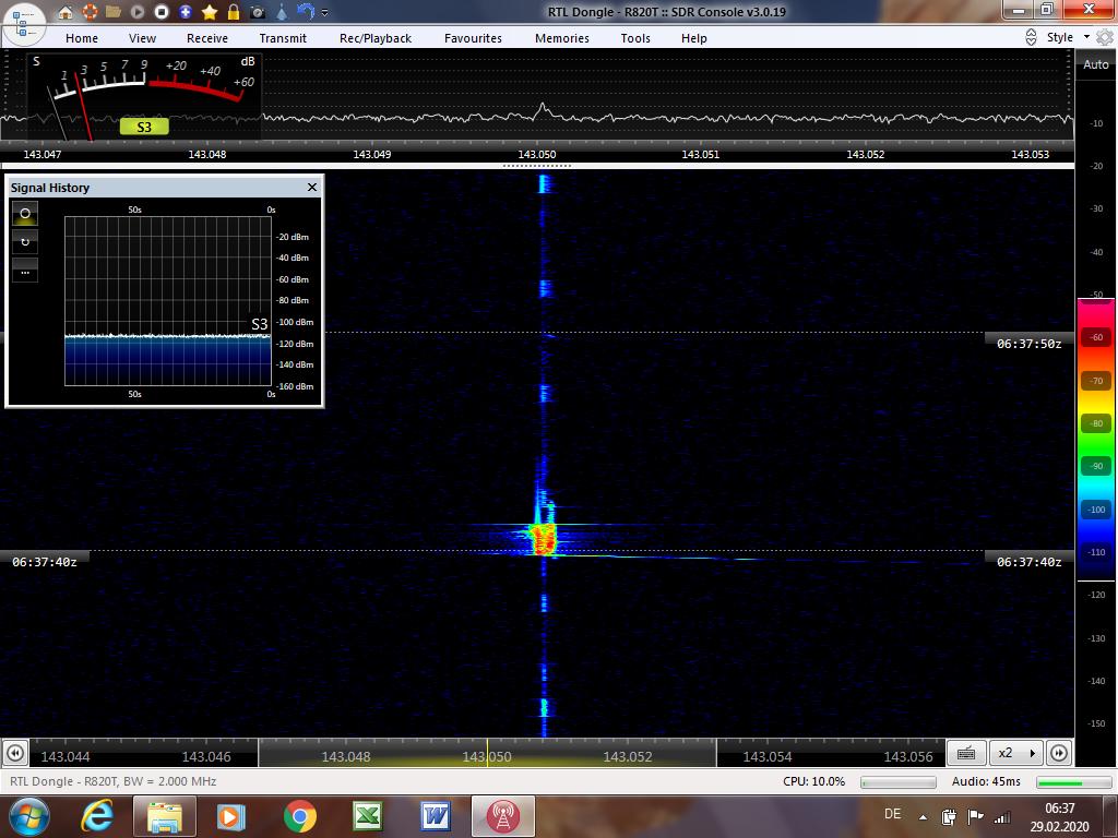

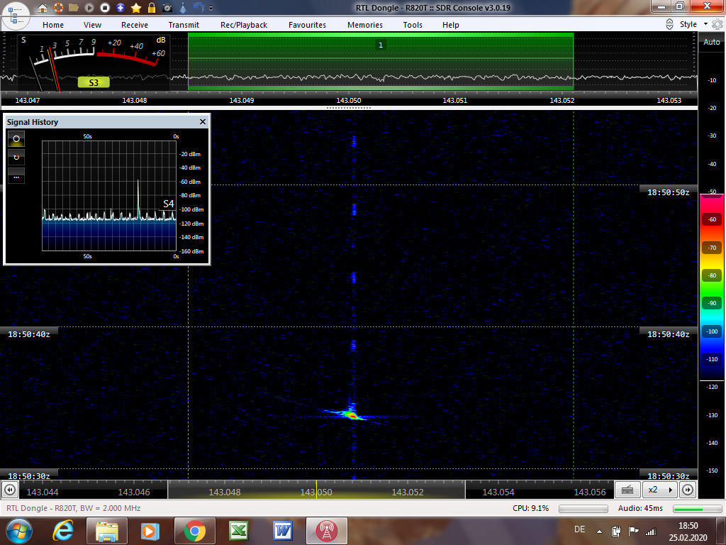

Was mich bei deiner Aufnahme wundert ist, dass man nichts davon in der Signal History sieht. Bei mir ensteht schon beim kleinsten Signal ein Ausschlag in der Signal History (siehe z.b. unten)
Nachfolgend noch ein Bild von 06:37 und eins von 04:08:
