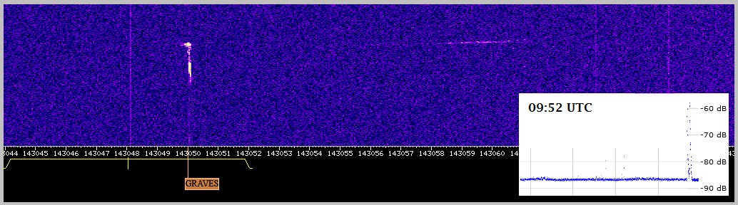

Live Beobachtungen GRAVES
Moin Jörg,
ja, das ist er!
Habe das System unbeaufsichtigt seit Ende Mai laufen lassen und irgendwann hat der Zeitserver auf MEZ synchronisiert. Ich suche noch, wann er das gemacht hat, aber definitiv schon im Mai.
Ulrich

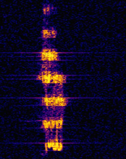

ich habe das Bild von Jörg mal unten einkopiert. Diese regelmäßigen, stärkeren Reflektionen sind m.E. die GRAVES-Signale, die nun durch eine leichte Ionisationswolke stärker reflektiert werden...sonst wären sie nicht so exakt in der Frequenzfolge....
Das beobachte ich öfters....ein kleines "Krümelmonster" mit entsprechend langer
"Rauchwolke" lässt die GRAVES-Signale deutlich hervortreten...obwohl die gar nix mit dem Krümel zu tun haben.... es ist wie bei einer blinkenden Taschenlampe, wo einer dann in einiger Entfernung kurzfristig einen Spiegel in den Strahl hält....
LG Eberhard

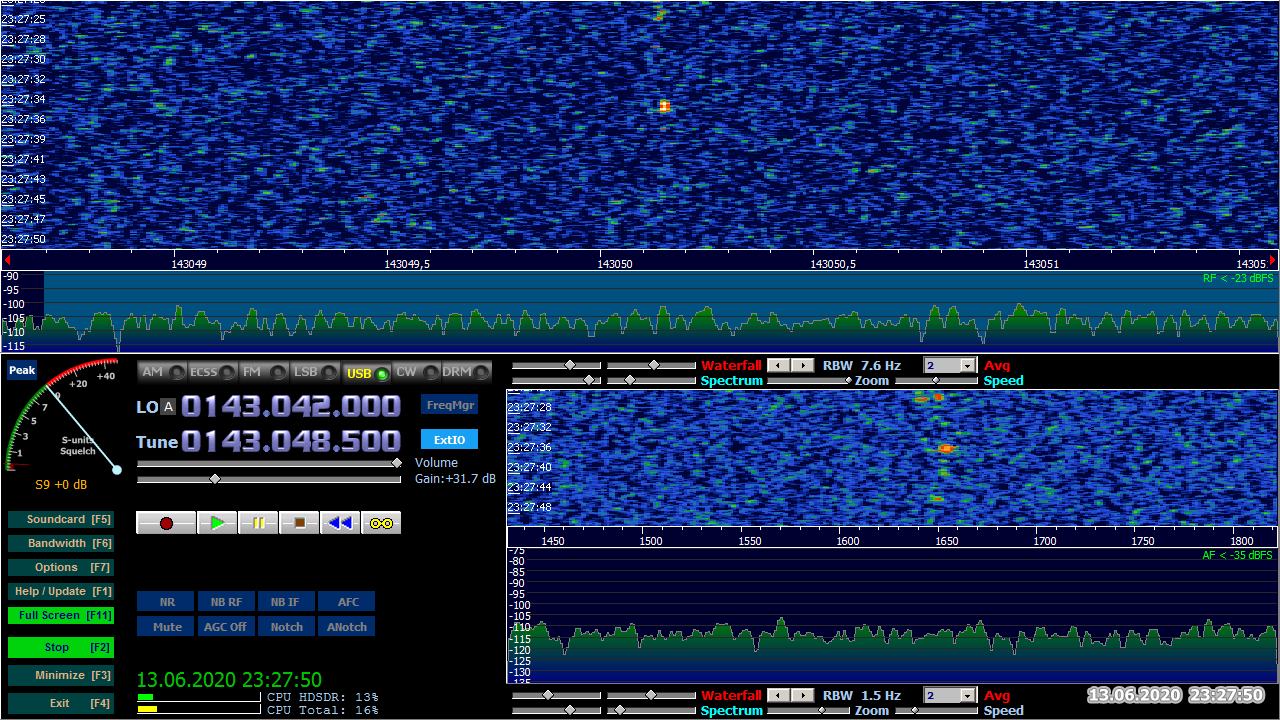

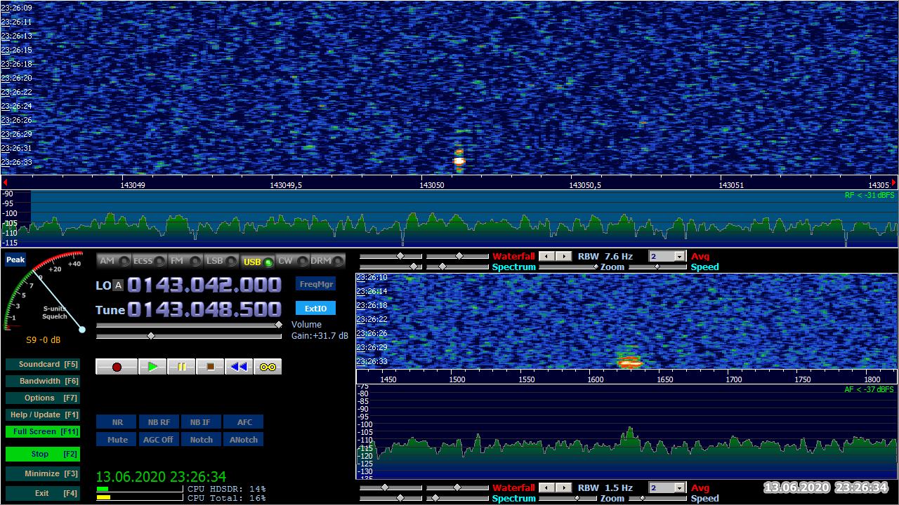

Moin nochmal:
langsam komme ich voran die Daten zu sichten.

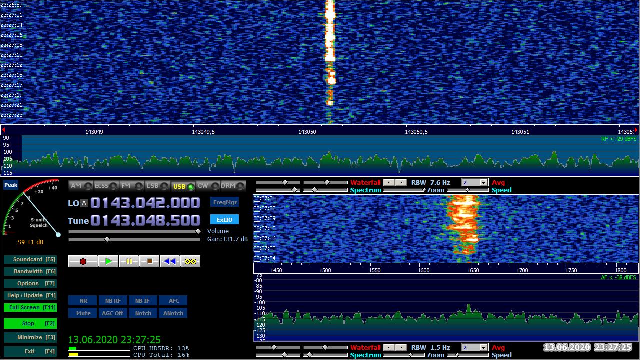

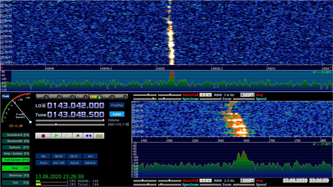

Den hatten wir glaube ich noch nicht. Ist bei mir definitiv das längste Echo bisher: 80 Sekunden! Ist auf 4 screenshots drauf!
Zeit im Bild ist (siehe oben) MEZ, also richtig ist dann 22:26 UT, Sekunden sind sicherlich etwas rausgelaufen

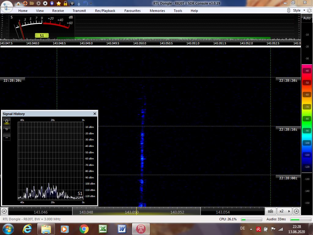

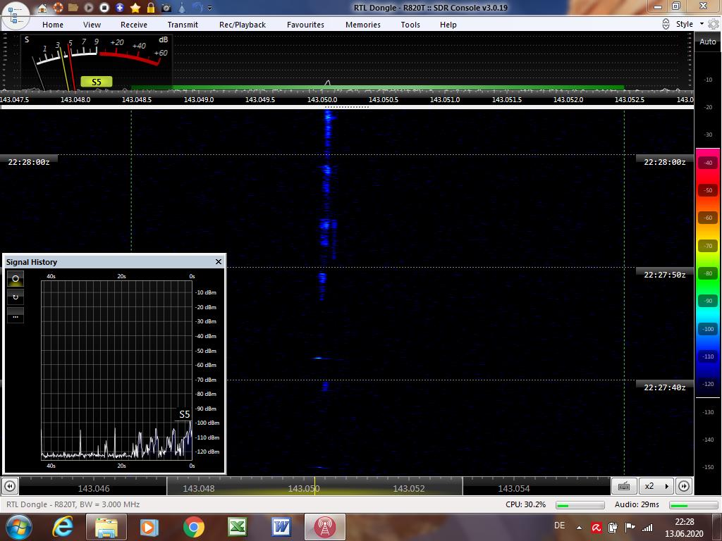

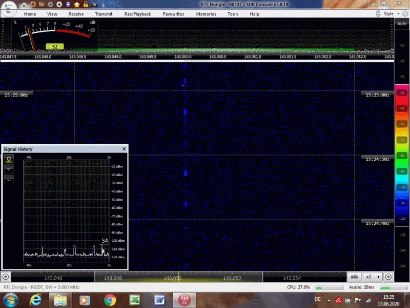

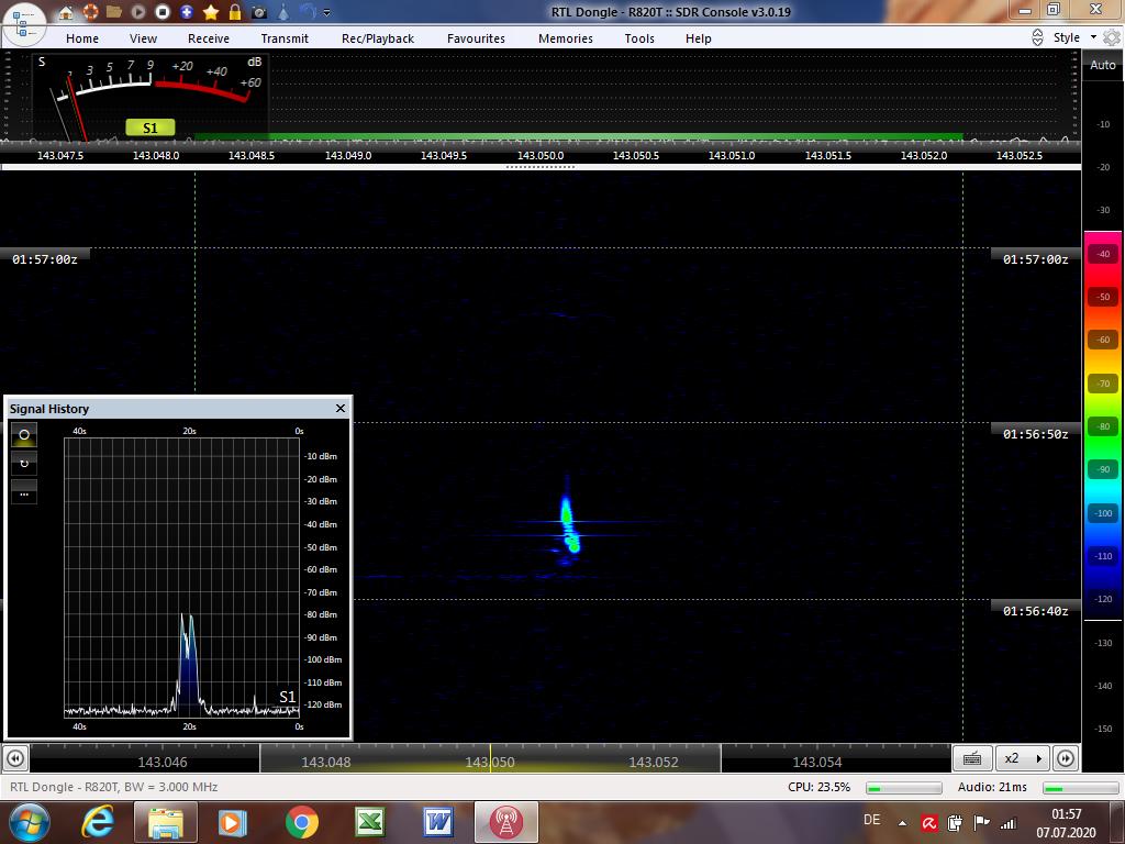

Hallo Jörg,
das Signal vom 13.6. um 22:28 UTC ist. m.E. kein Meteor, sondern eher Reflektionen des GRAVES-Signals an der Ionosphäre.
Siehe die kleinen Bilder "Signal-History". Ein Meteor ist immer ein ganz scharfer Zacken, während die reinen Reflektionen "flächig" sind. M.E. war das eine kurzfristige starke "Reflektionslinse" durch Luftschichten in der Ionosphäre....soweit meine Interpretation.
Siehe meine Aufzeichnungen mit Console V 3
LG Eberhard

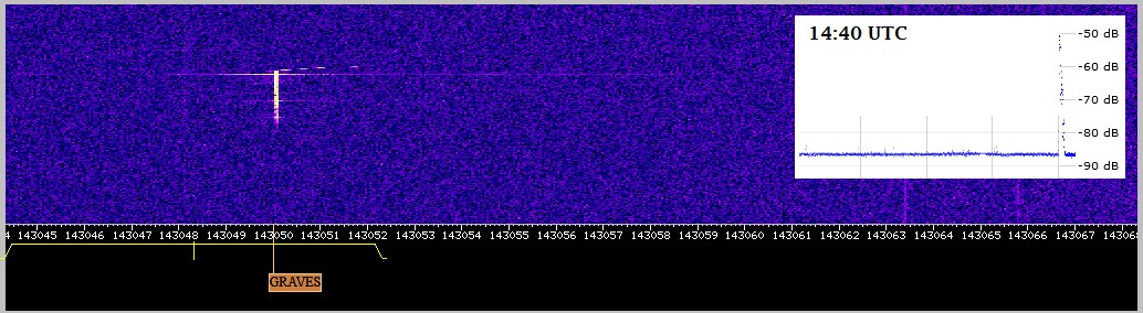

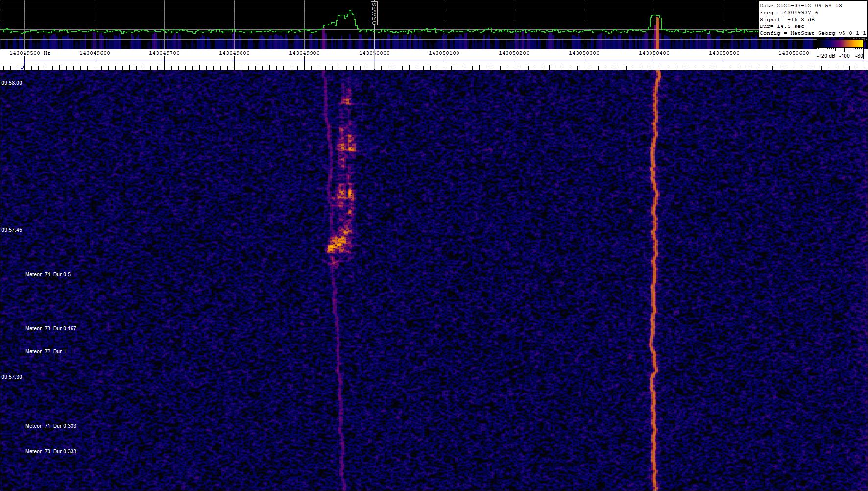

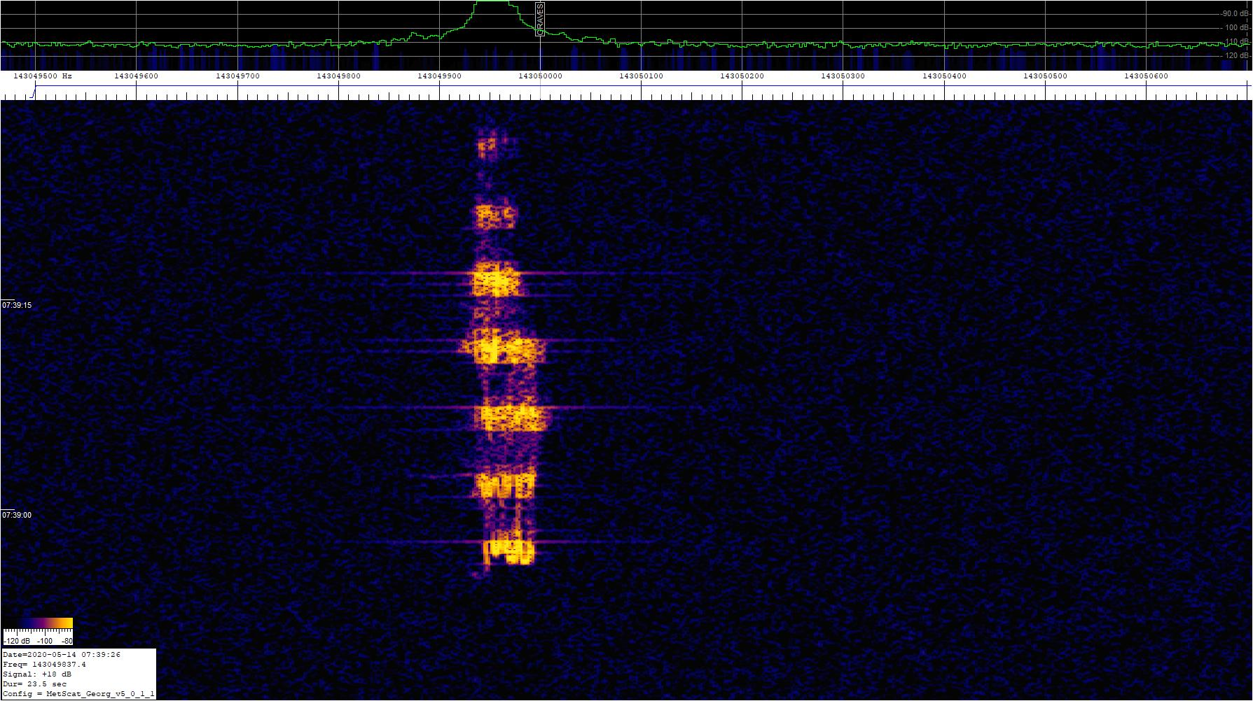

...so, ich nochmal...

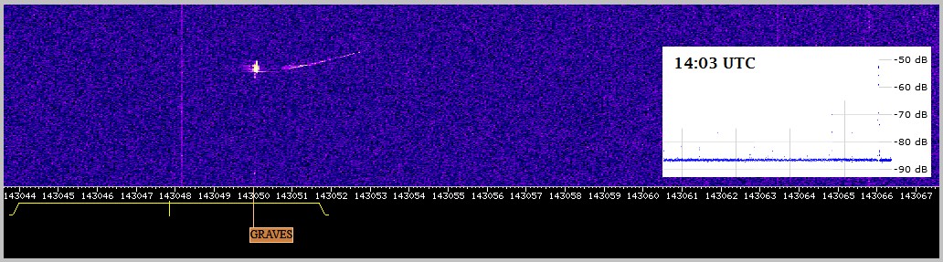

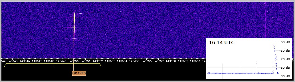

Ich habe mal des Bild eines "echten Rauchers" mit dem Signal von Jörg ausgeschnitten und vergrößert.
Da gibt es in der Darstellung (durchgehend vs. unterbrochen) schon Unterschiede.
Eine "echte" Ionisationswolke bleibt durchgängig eine gewisse Zeit bestehen, bevor sie schwächer wird und nicht mehr reflektiert.
Deutlich bei beiden Bildern sind die "gepulste Signale" von GRAVES im Echo zu sehen, bei Jörg deutlicher, da breitere Auflösung....
LG Eberhard

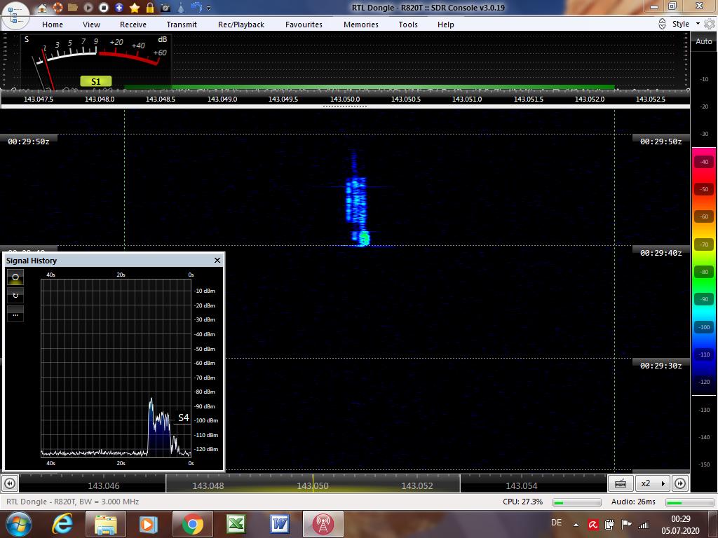

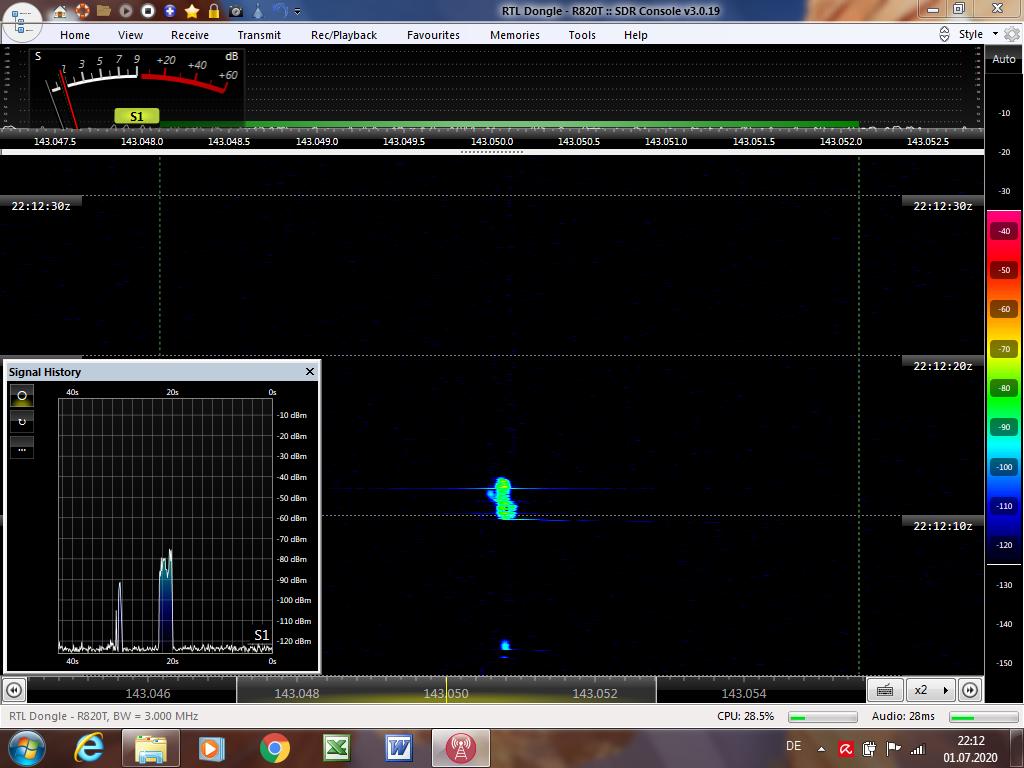

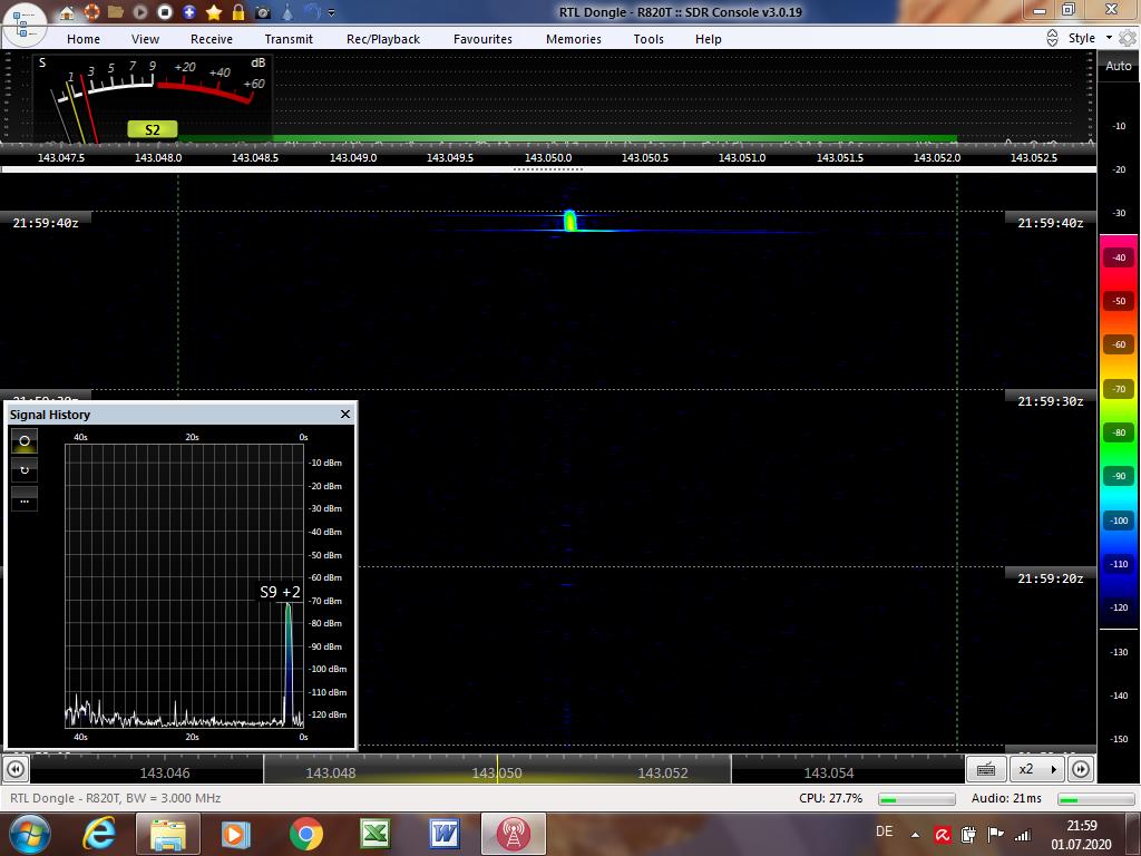

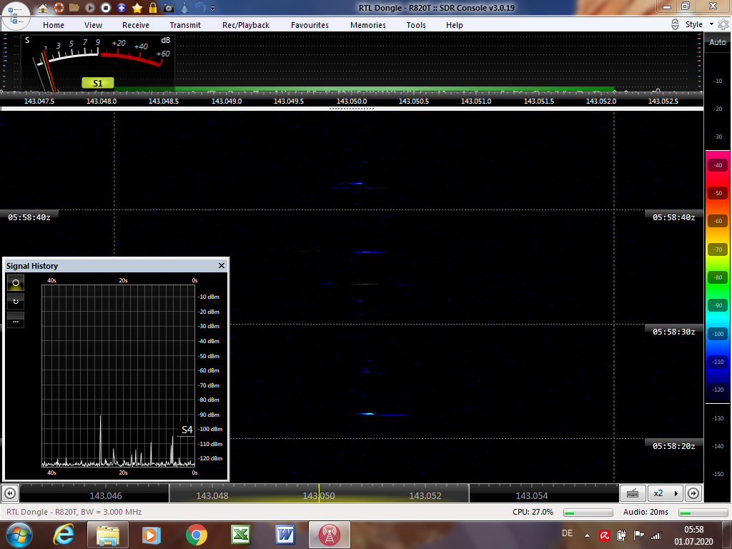

letzte Nacht war es recht ruhig...nur ein paar mittelgroße Einschläge....und nur zwei berichtenswerte Kracher....
LG Eberhard

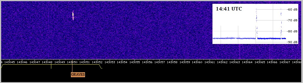

Moin Eberhard,
alles klar. Ich hatte eine Antwort bzgl. des Signals vom 13.06. überlesen.
Bedeutet also im Klartext: Was Ulrich und ich an besagtem Datum eingefangen haben war kein Meteor sondern eine Reflexion des GRAVES Signals (Sporadic E).
Wenn das so ist, ist dies ein weiterer Faktor der eine automatische Auswertung unbrauchbar machen kann weil das Ereignis ja als "stinknormaler" Meteor gezählt wird. Als wenn die Störungen durch die Bundeswehr Funkanlage in der Nähe nicht schon Störung genug wären :(

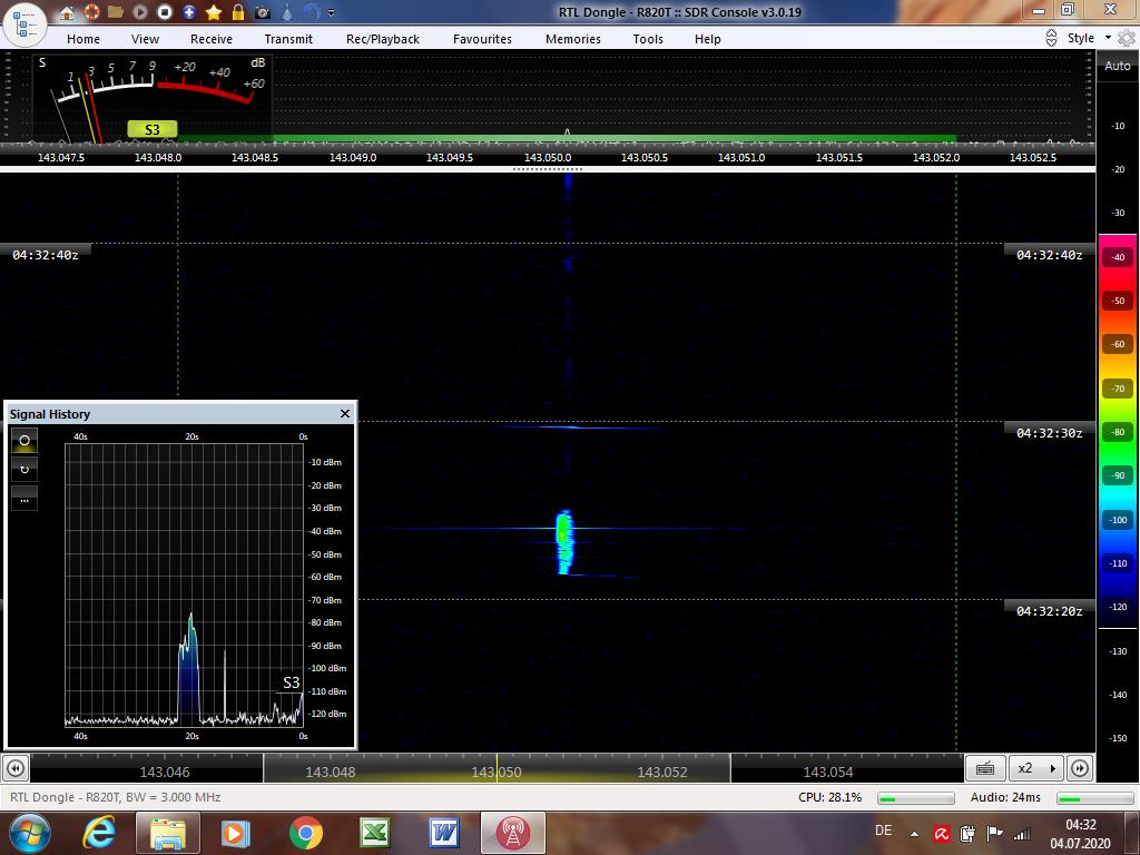

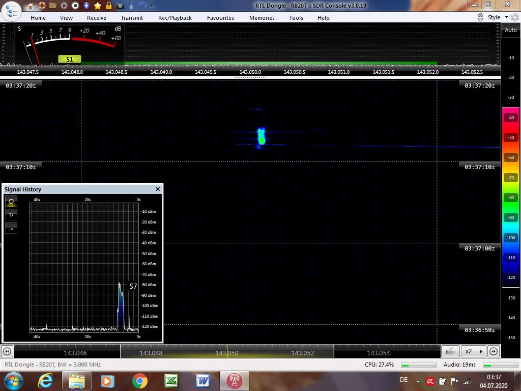

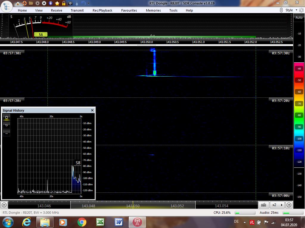

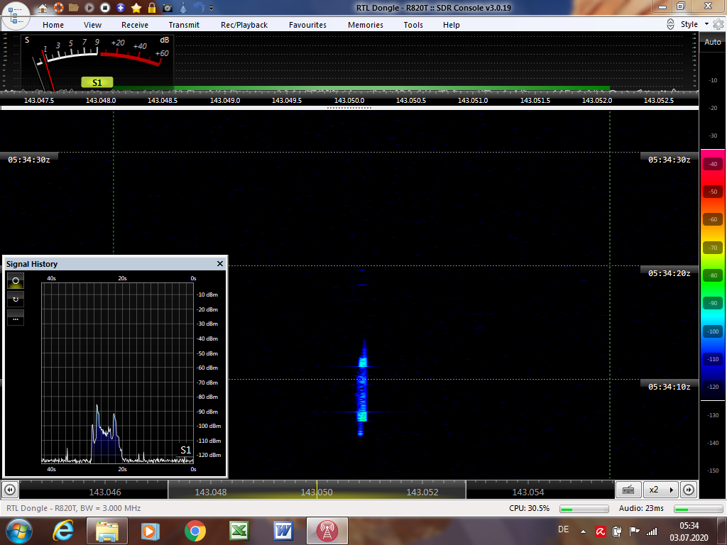

letzte Nacht war auch recht ruhig....nur drei größere Einschläge..... LG Eberhard

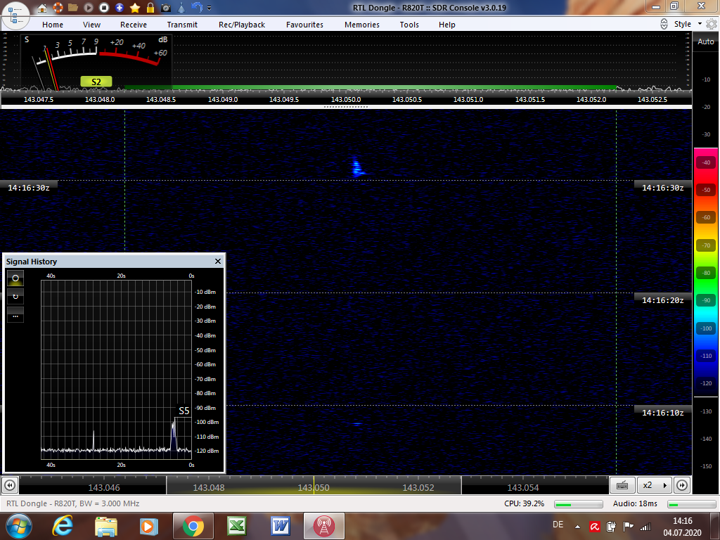

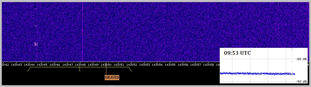

jou hab auch nur sporadisch einen nennenswerten Eindringling beobachtet.

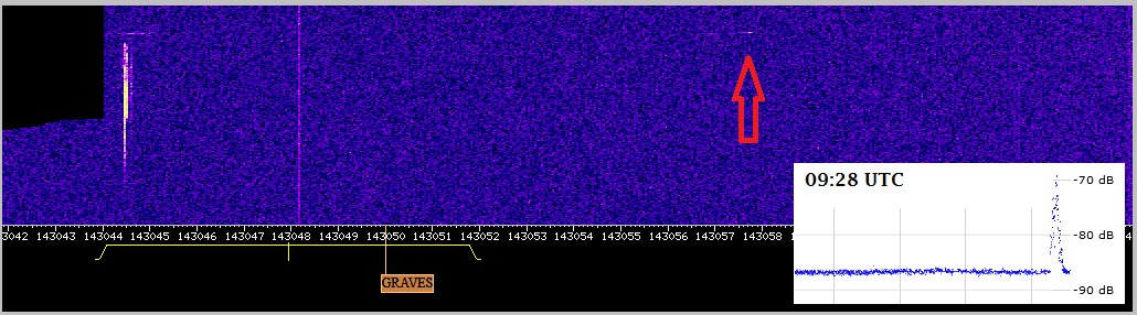

Aber, das hat sich vorhin geändert! Da kam der hier an, eilig hatte er's wohl auch:
der schwarze Fleck links kommt vom Verschieben der Skala nach rechts

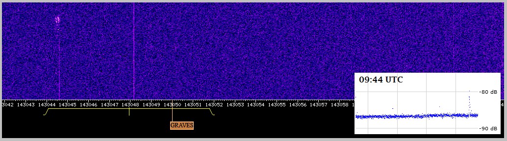

Schaut man auf die Frequenz, fällt einem sofort der Offset auf! :oops:
Die "Rauchfahnen"-Echos gehören eigentlich auf 143050kHz (s. GRAVES-Marker) und nicht auf 143044,6kHz!!
Zuvor beobachtete ich bereits, daß Kleinzeuch auch um 143044,6kHz seine Spuren hinterläßt. Der übliche Atmosphärenschrapp ist ebenfalls auf dieser unüblichen Frequenz.... WAS stimmt hier nicht? :oops: (das Dauersignal auf 143048,15kHz ist seit vorgestern da)
Hat GRAVES die Frequenz gewechselt? Hat der Holländer seine RX-Skalierung verändert? Weitere Erklärungsversuche meinerseits enden bei Dingen wie Schwarze Löcher, die ihre umgebenden Galaxien ausspucken und so.... ?
Neemalimernst, beobachtet ihr auch diesen Offset?

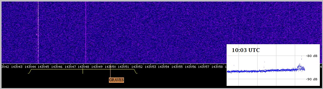

Und dann kamen diese Echos noch rein:
Doppelspur? Schielt die Antenne?
Noch während ich hier formuliere, kommt dieses Signal rein:
Klar, Schrapp (und ein mini-Meteör), aber: auf dieser Frq??
Ähmm... :unsure:

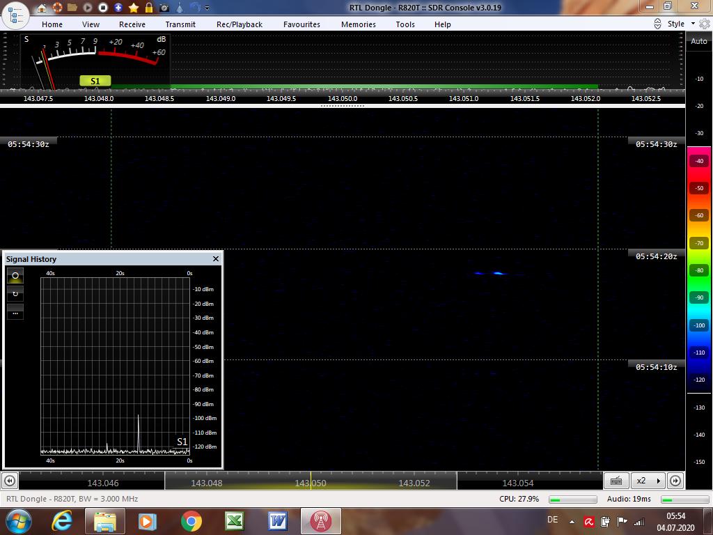

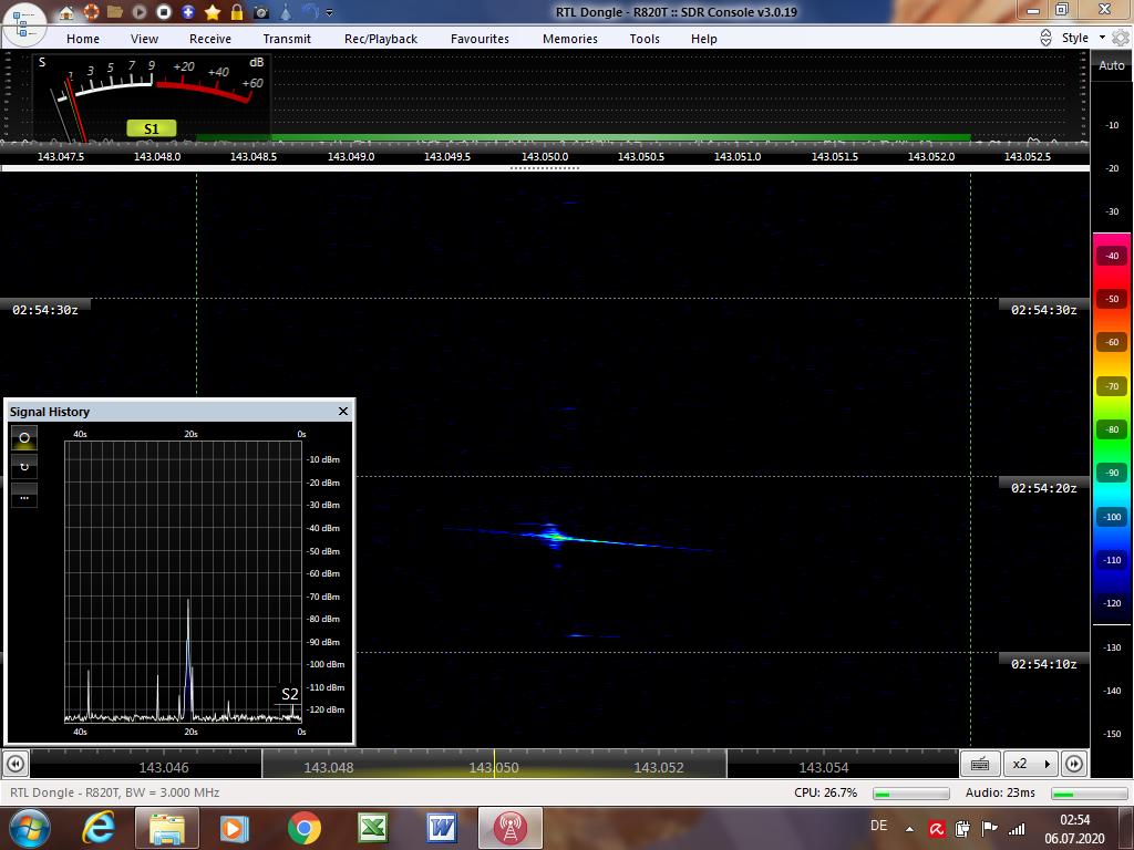

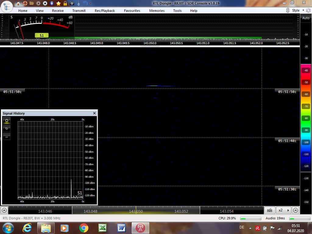

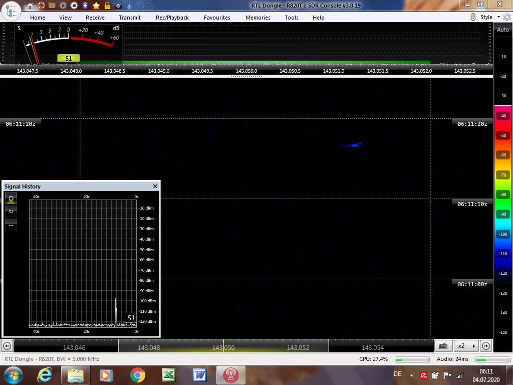

Hi Okke,
da bin ich froh, dass noch einer diesen Frequenzwechsel beobachtet hat....
Siehe die angehängten screenshots:
Um 05:51 war noch alles im Lot, ab so 05:53 kam die Reflektionen auf einer anderen Frequenz.....
Ich war etwas verwirrt, dachte aber an einen Fehler im SDR-Stick oder Laptop....hatte aber noch keine Zeit, mich
intensiver um das Phänomen zu kümmern.....das ist ja seltsam.....
Werde heute Abend der Sache mal nachgehen.....
LG Eberhard

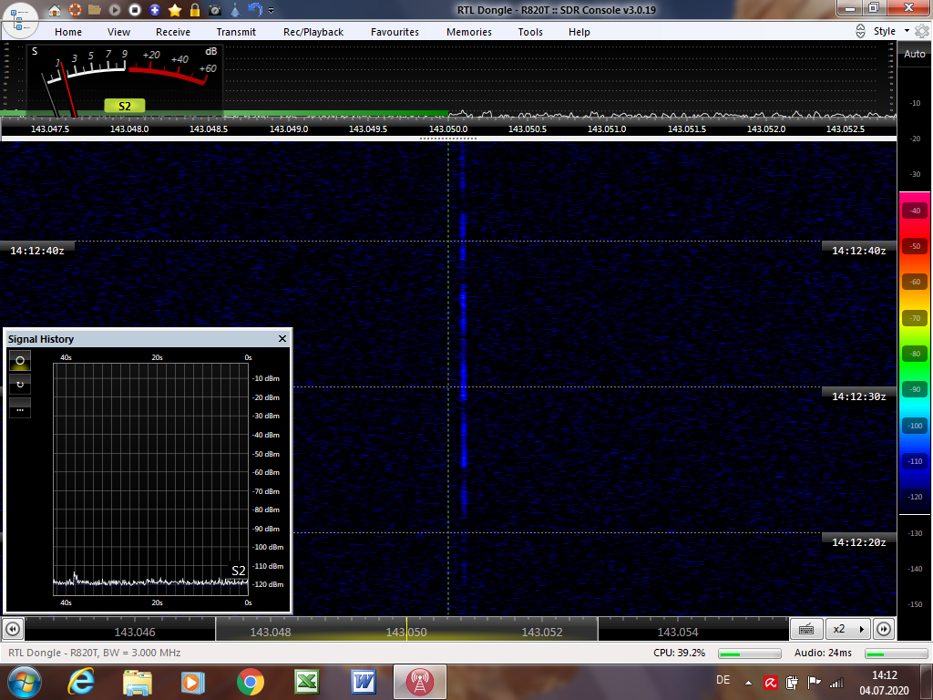

Hi Okke,
im Moment scheint alles normal zu sein, die Echos von GRAVES sind auf keiner anderen Frequenz.... LG Eberhard
...auch die Echos der Meteörs kommen da, wo sie kommen sollen.... LG Eberhard

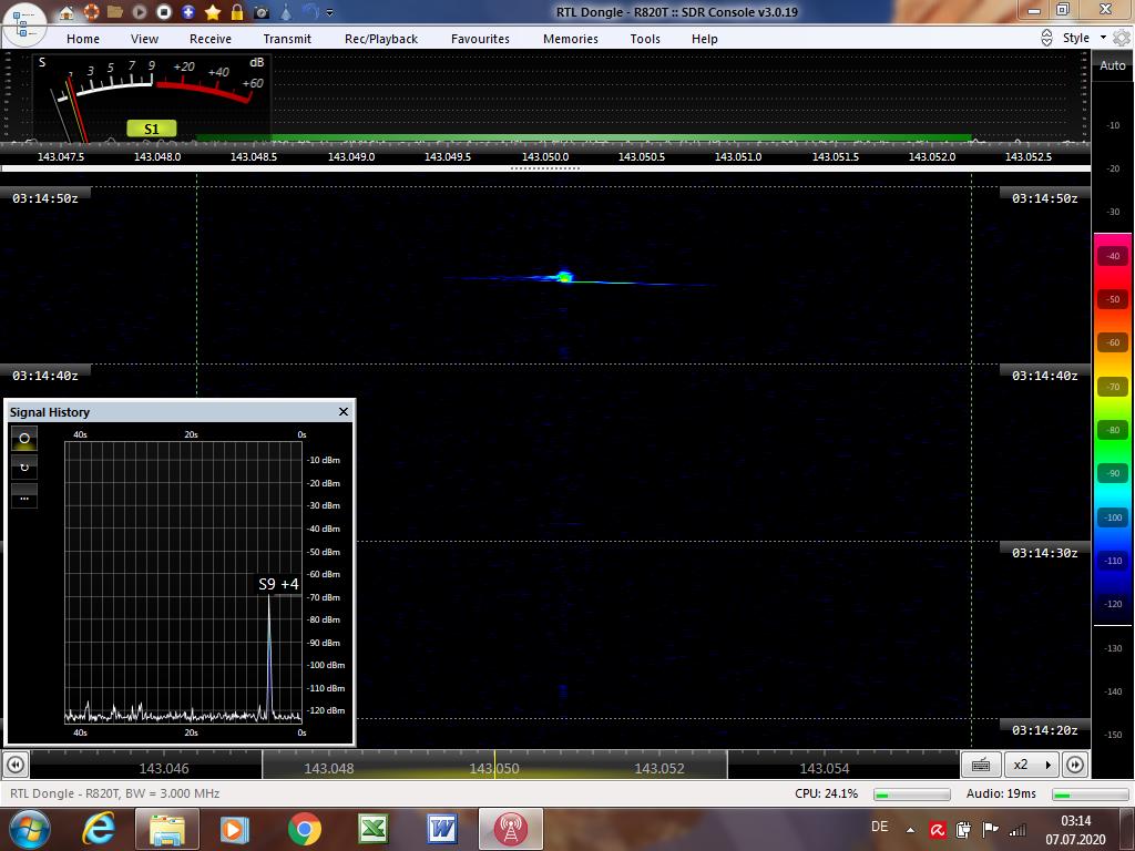

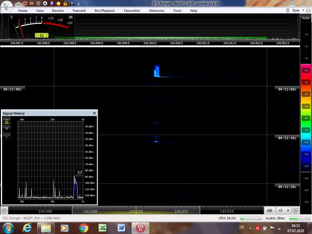

letzte Nacht deutlich angehobene Aktivität im Bereich "klein-mittel", kein größerer Kracher. Auffallend aber waren häufige und starke Echos der GRAVES-Signale. LG Eberhard

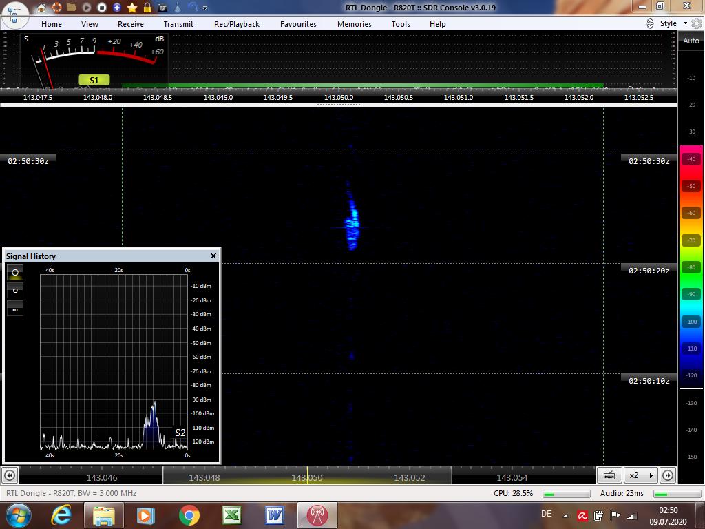

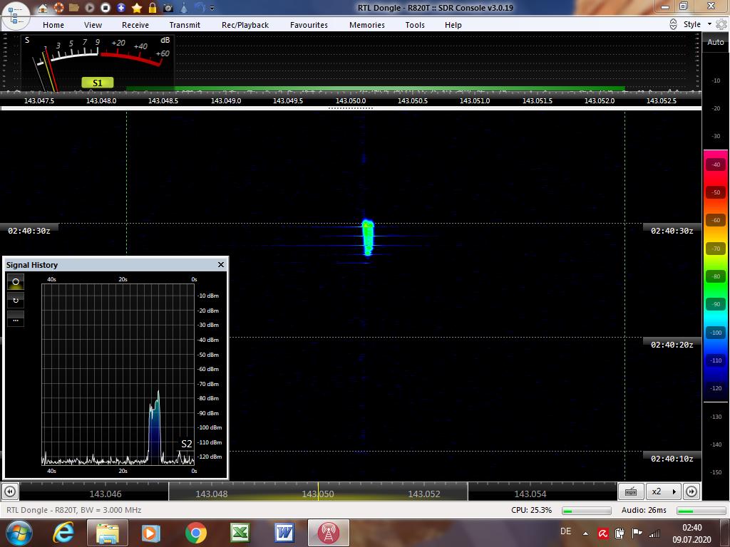

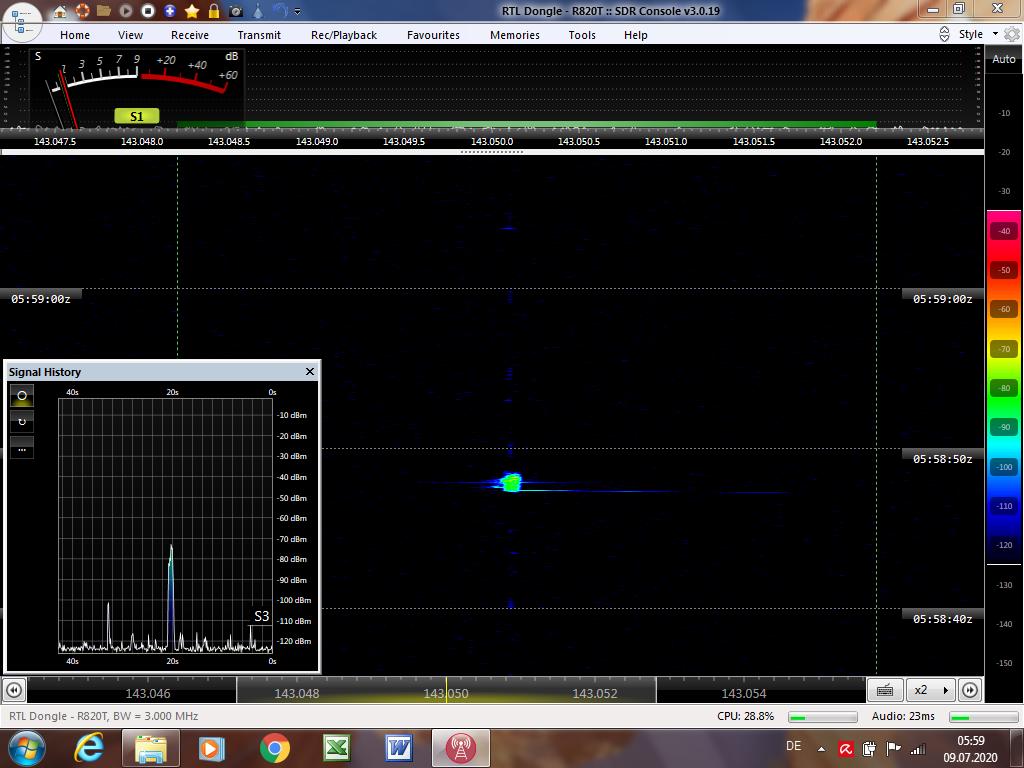

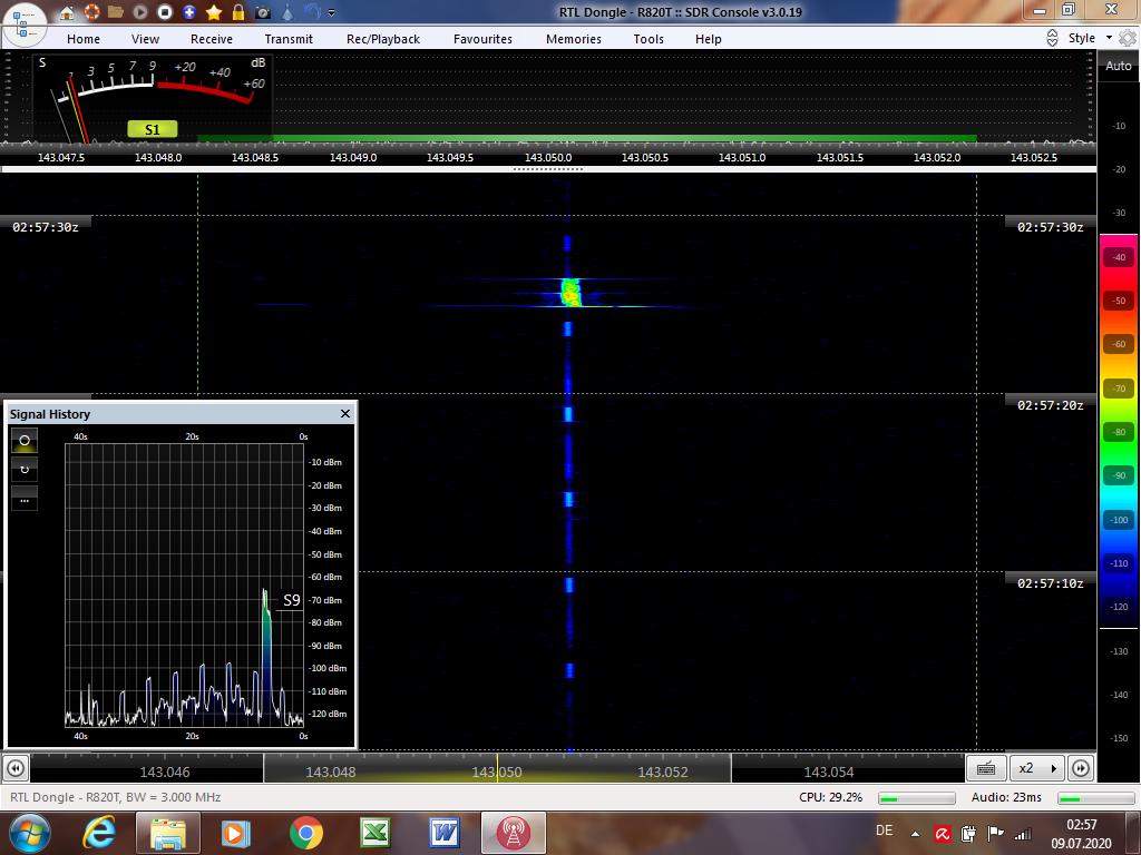

letzte Nacht wieder häufig starke Echos von Graves, ansonsten eher ruhig, ein paar mittlere Einschläge.
Nur zwischen 02:40 und 03:00 UTC wurden einige Böller geworfen.....um 05:59 UTC dann noch der letzte für diese Nacht...
LG Eberhard
