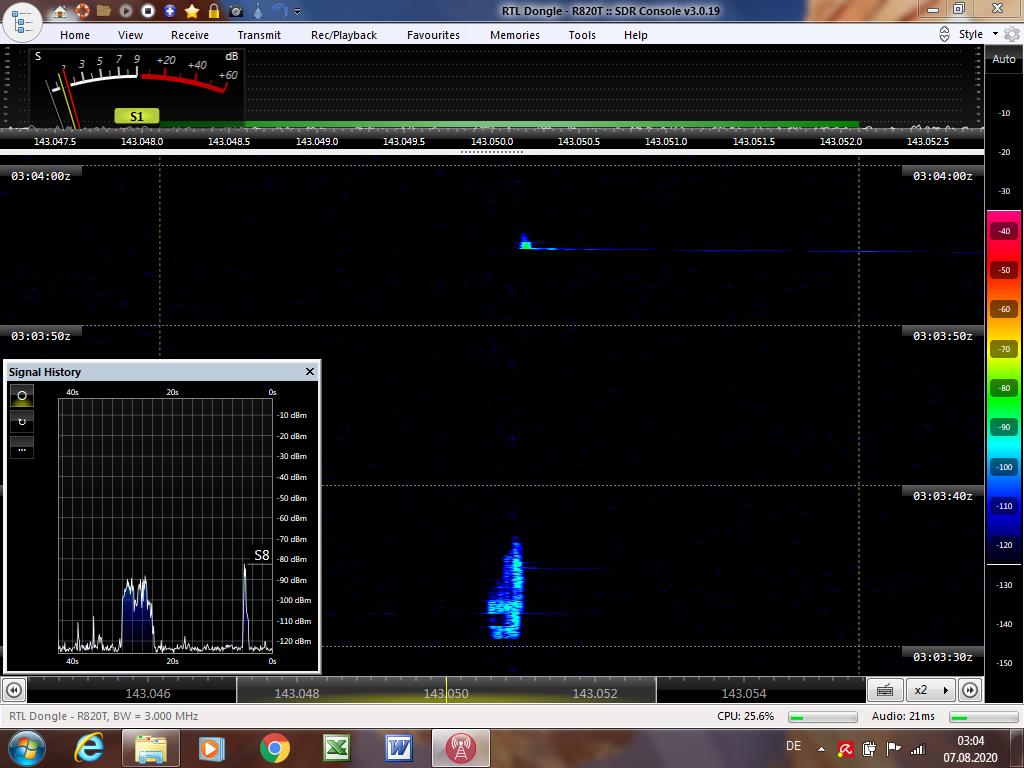

Ohne Zweifel: Perseus schmeisst mit Dreck !

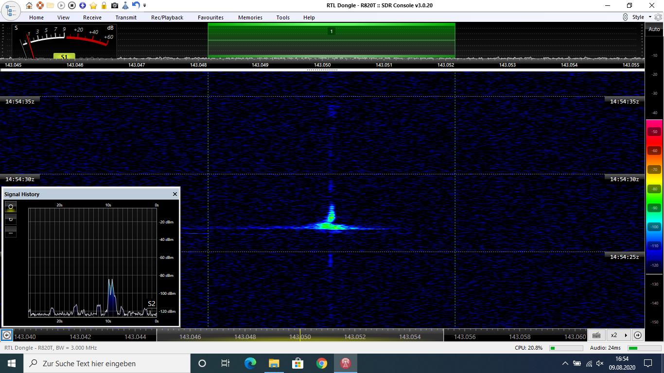

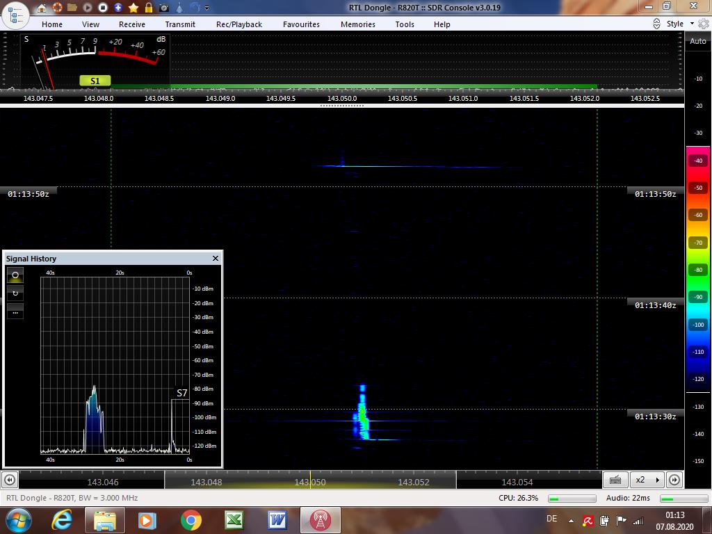

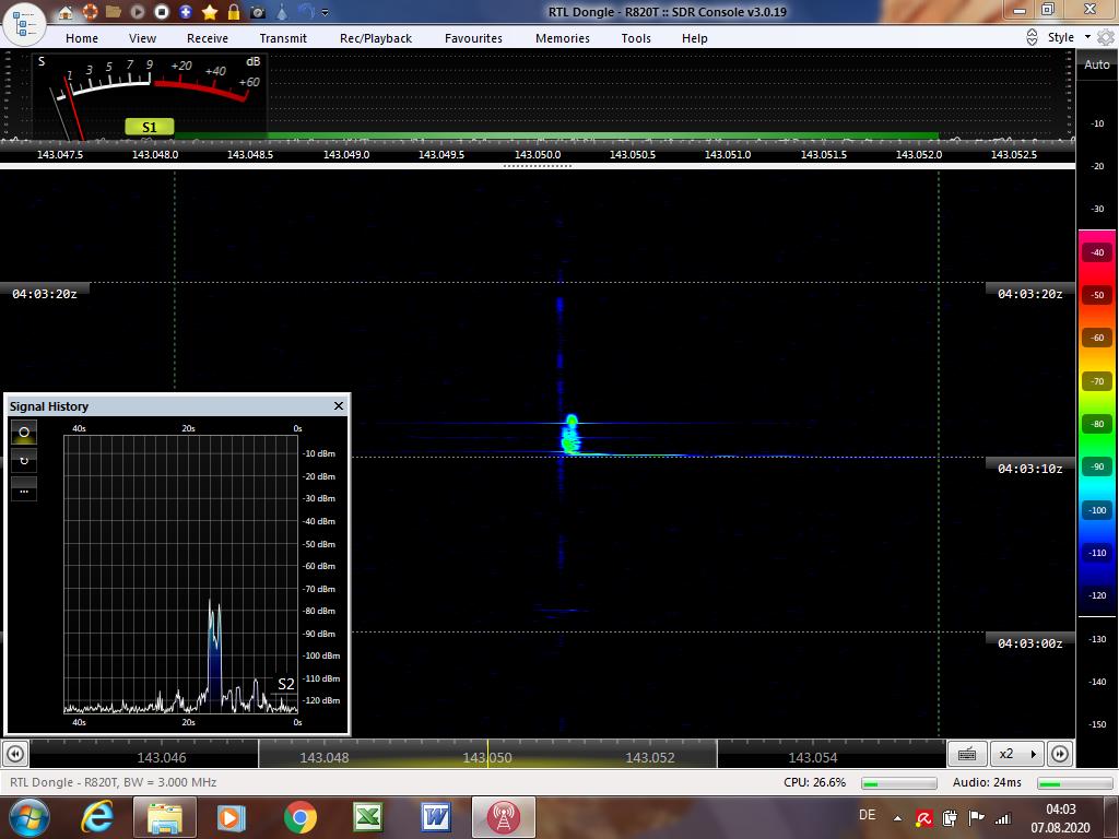

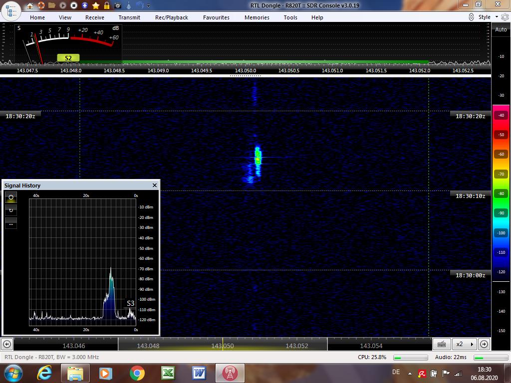

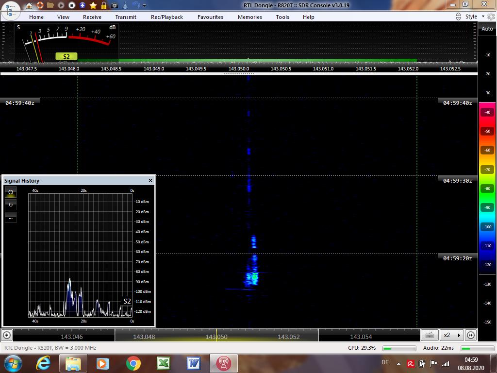

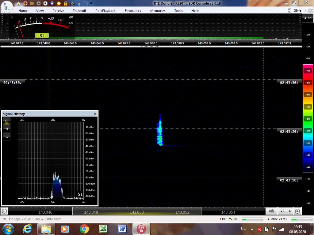

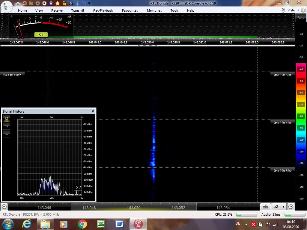

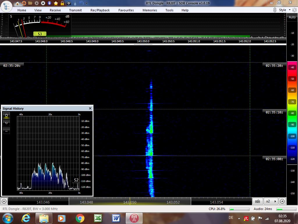

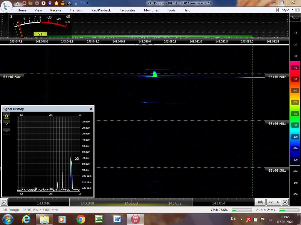

Heute Nacht hat es schon mal geballert....Aus 20 größeren Signalen habe ich mal die Schönsten herausgesucht.
Ab 03:00 UTC hat es alle paar Minuten gekracht....
Es scheint loszugehen.
LG Eberhard

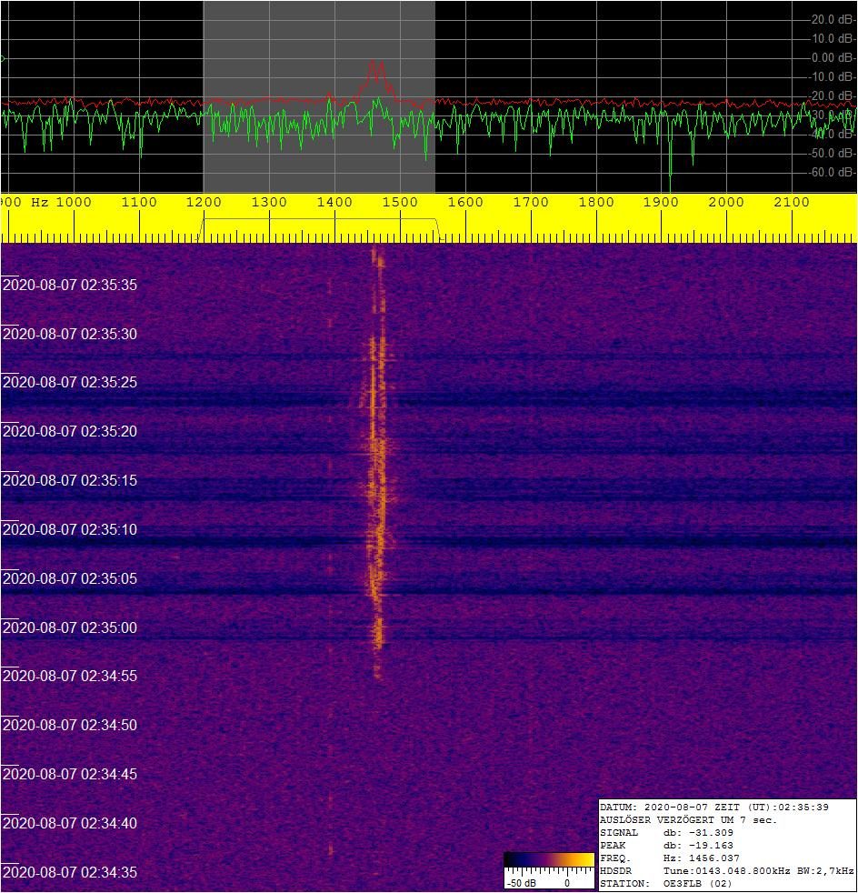

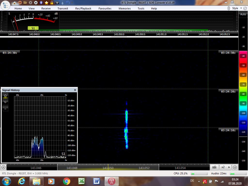

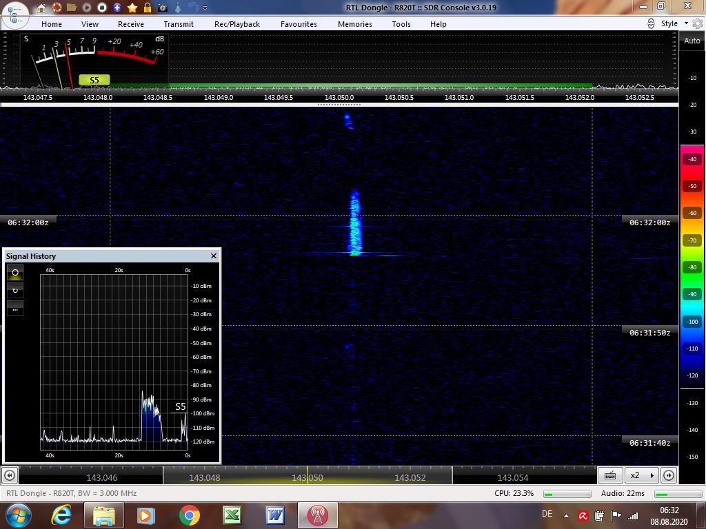

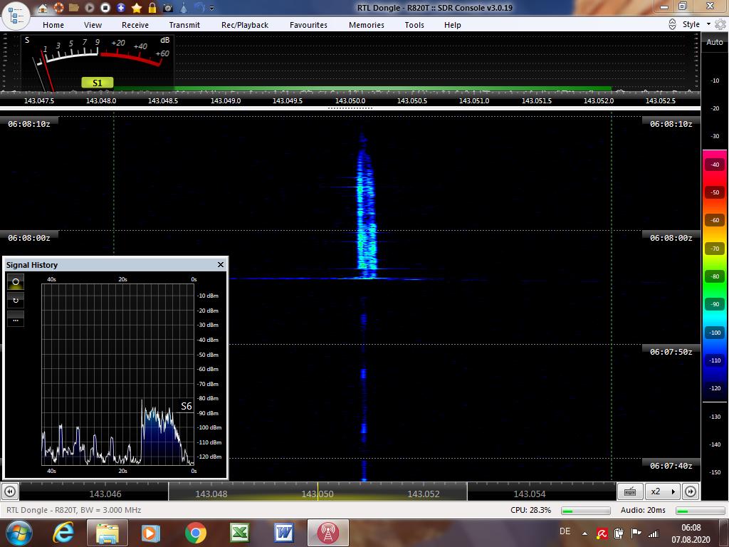

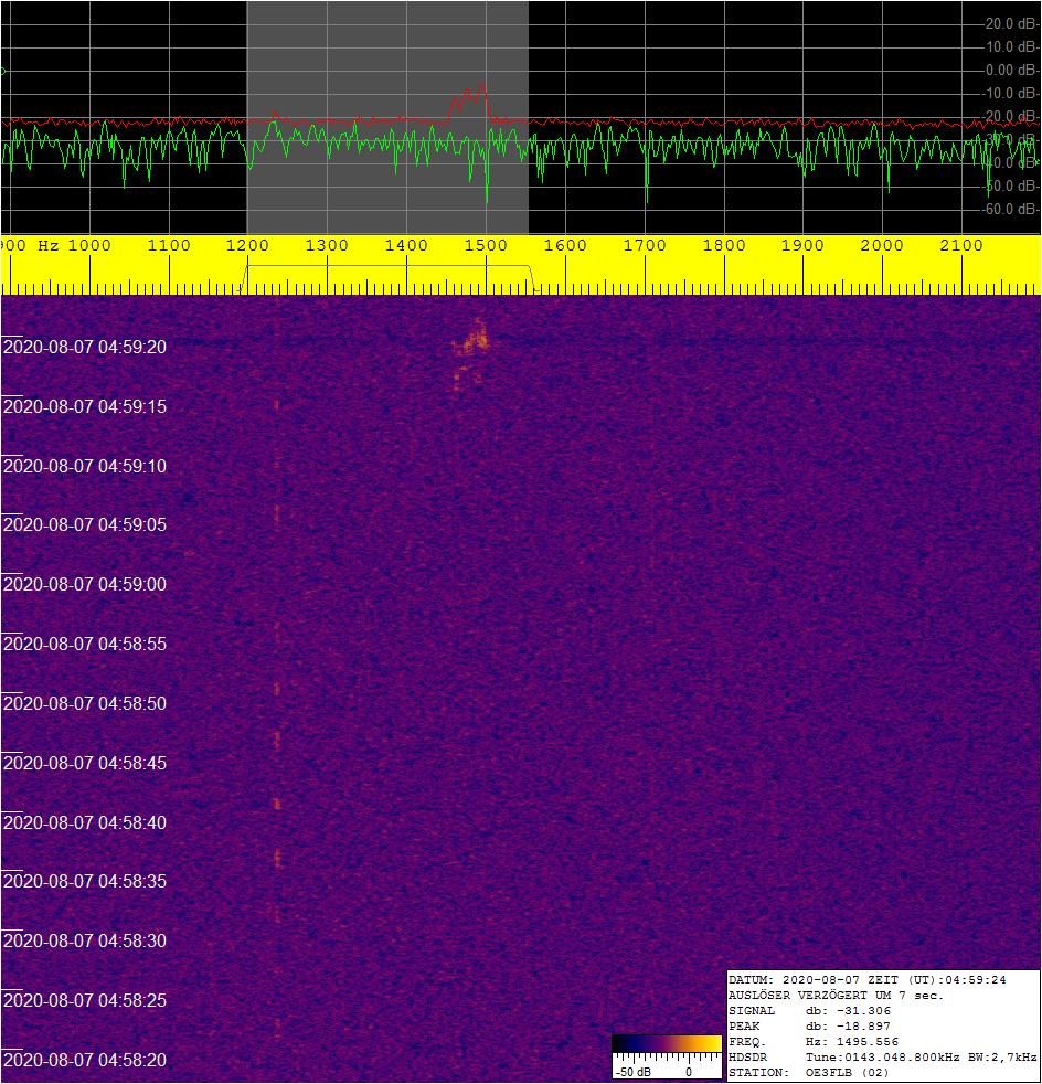

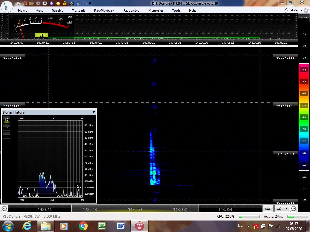

Teil 2 von heute Morgen:

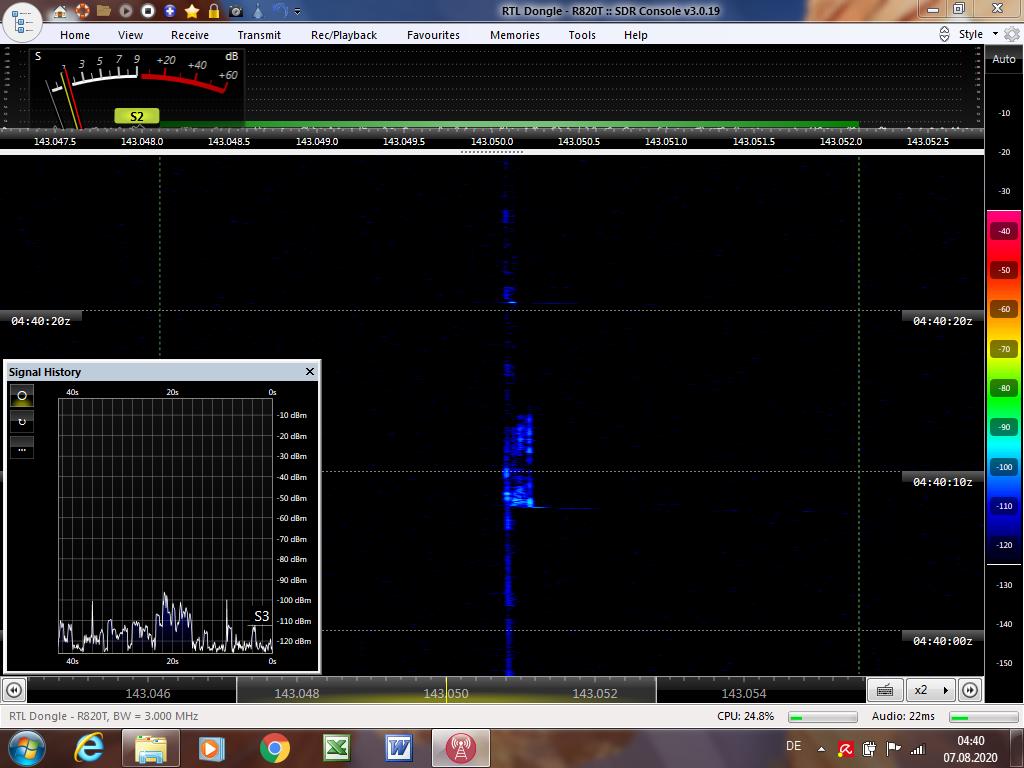

Um 04:40 UTC eine Vierfach-Säule !

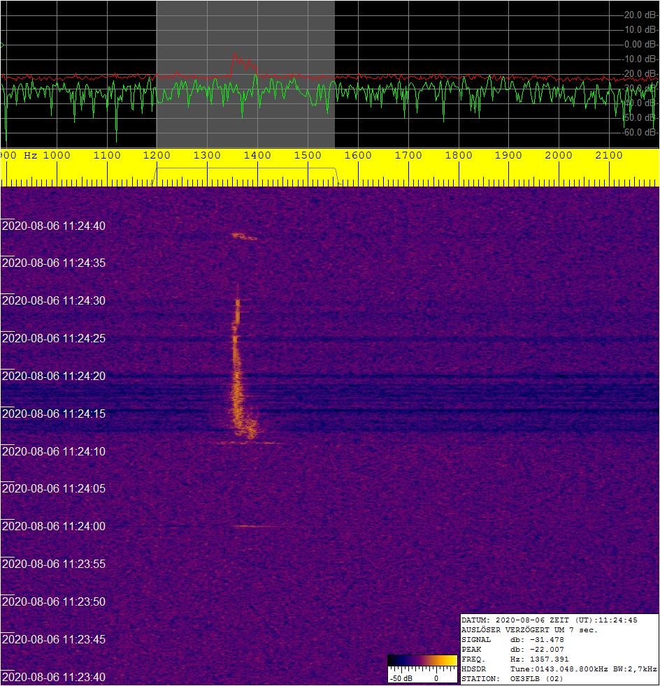

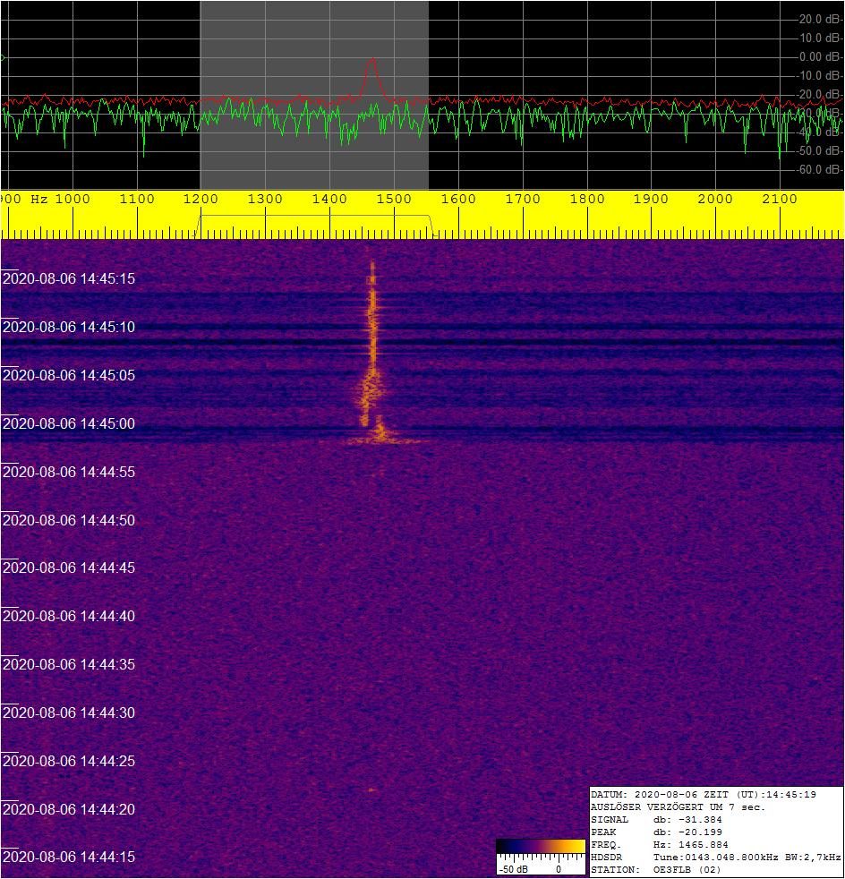

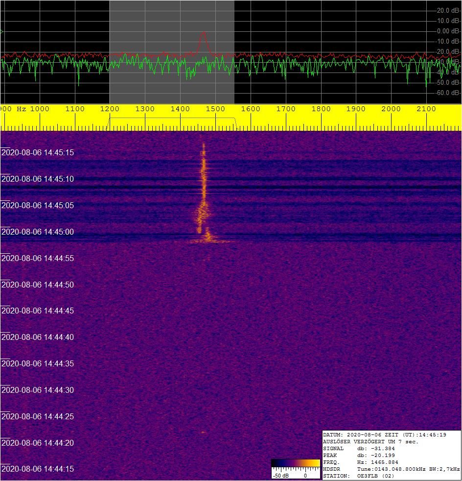

Hallo Meteor Beobachter, ich bin nach 3 Wochen Kur seit Gestern Mittag auch wieder dabei. Vermutlich 2 Perseiden von Gestern machen den Anfang.

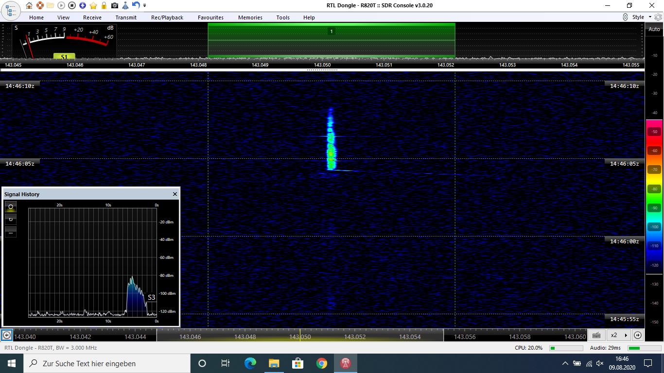

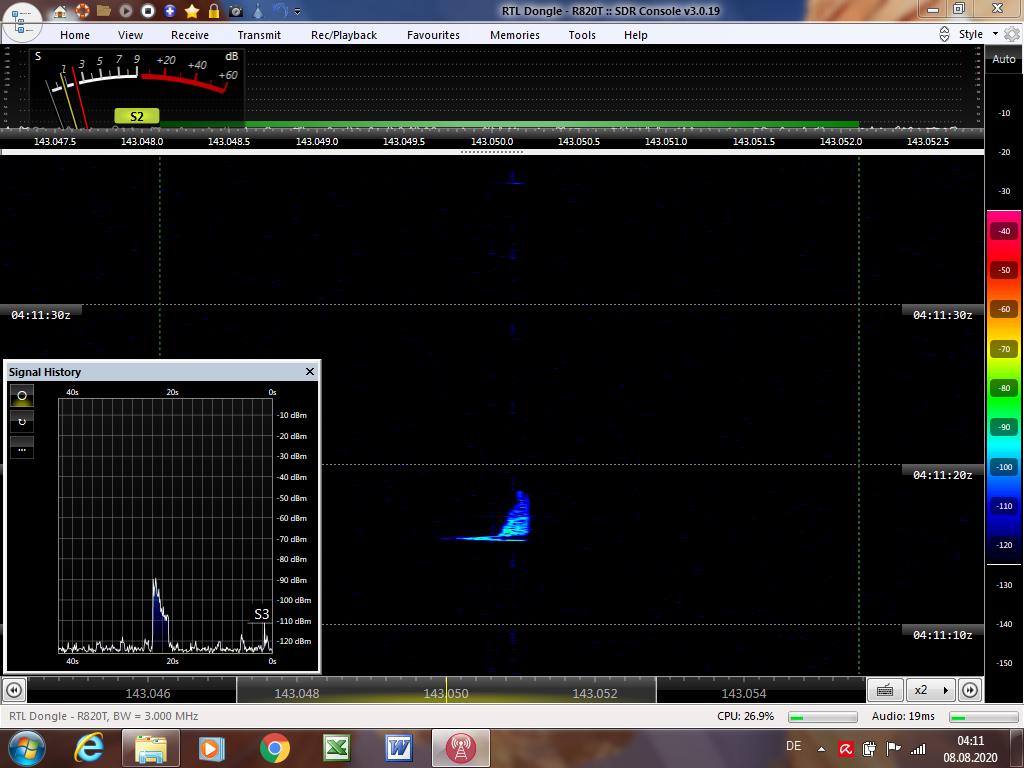

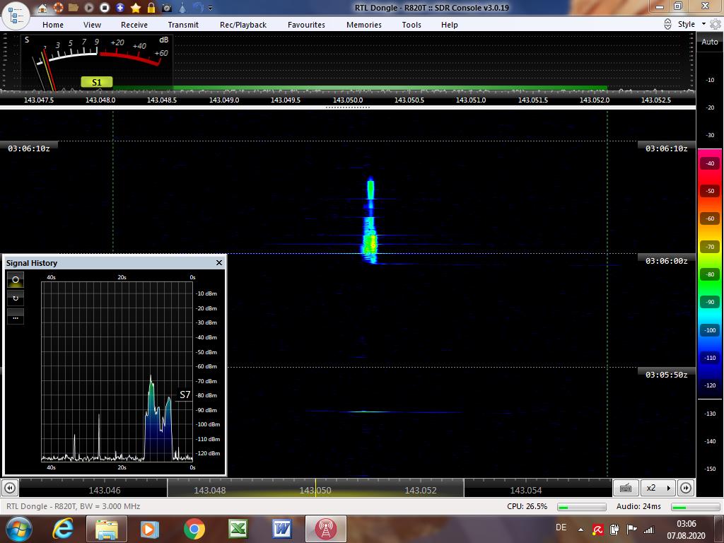

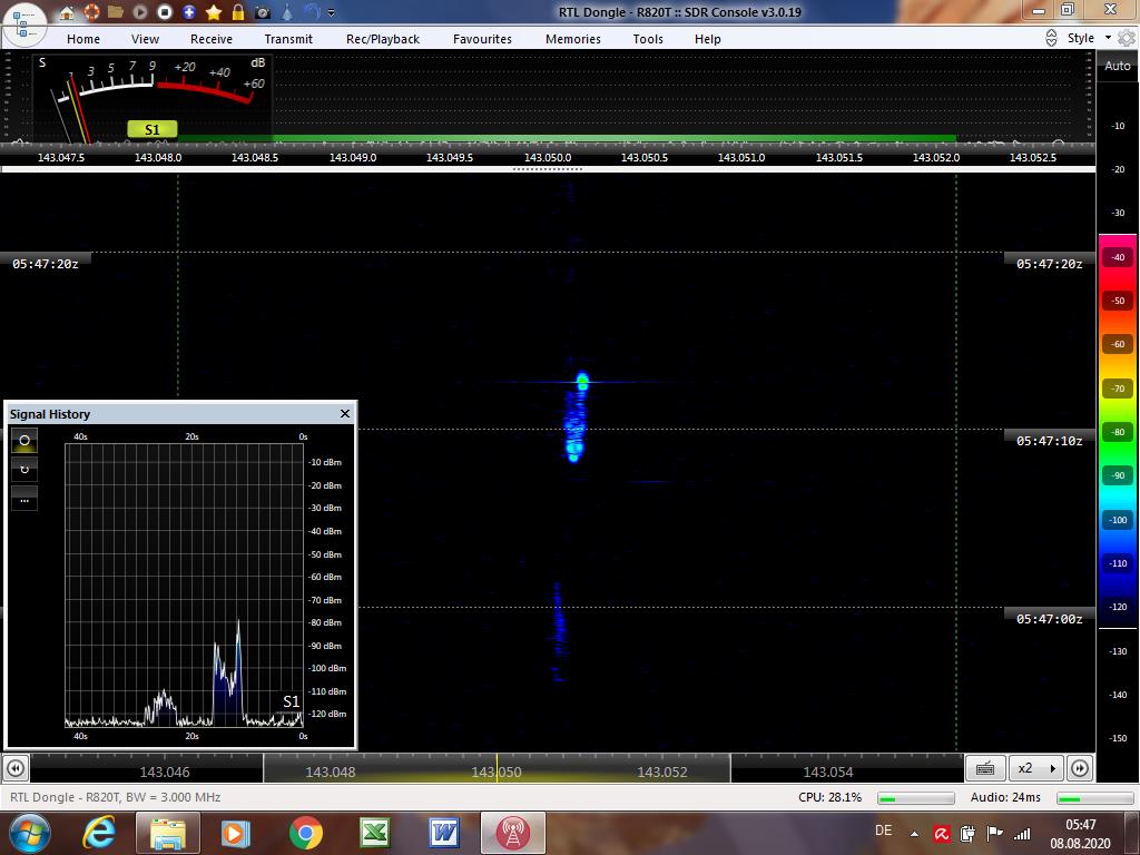

Ab 02:00 UTC war dann etwas mehr los...aber auch nur mittleres Zeuch...kein größerer Einschlag letzte Nacht....
LG Eberhard

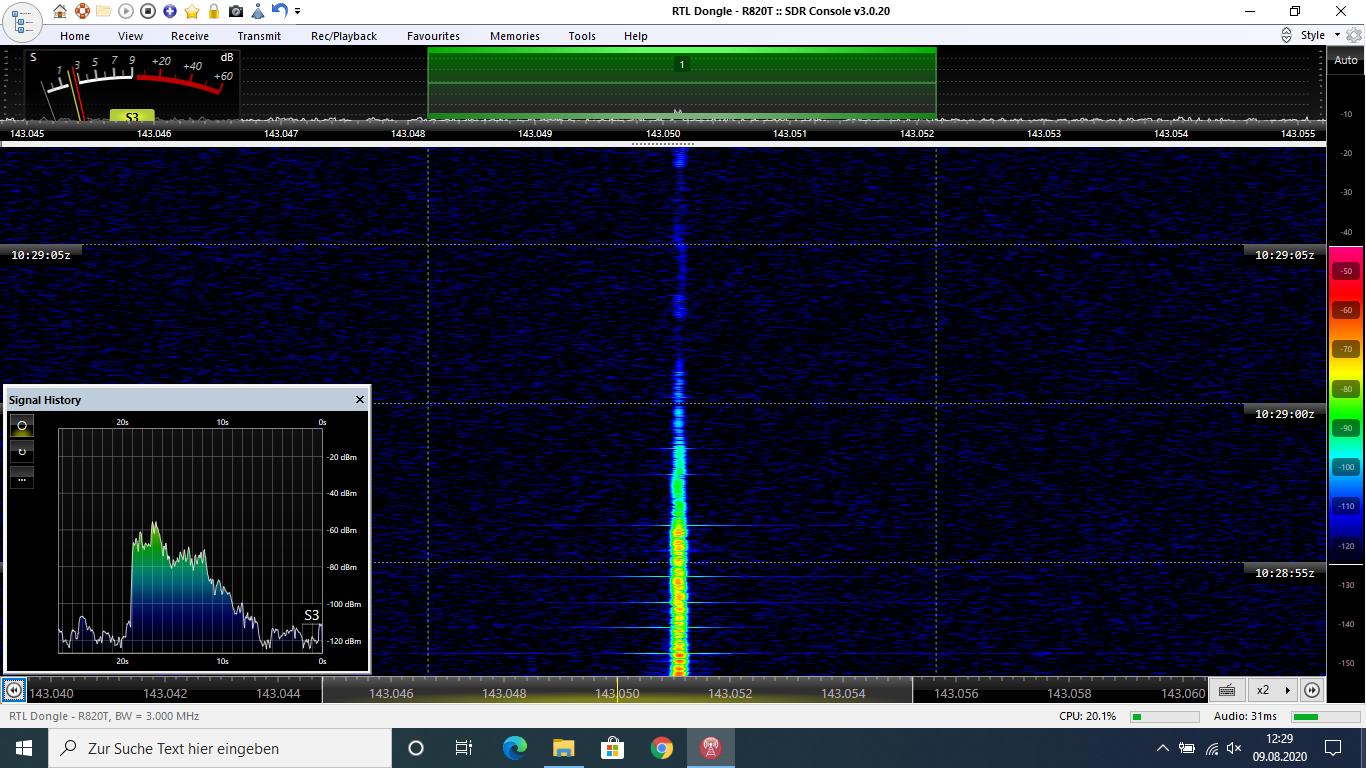

Jou, der hat gewartet, bis ich die Kiste an hab, jetzt isser wohl wach, braucht aber mindestens noch 2..3 :coffee:
... ich auch... :coffee::coffee::coffee:

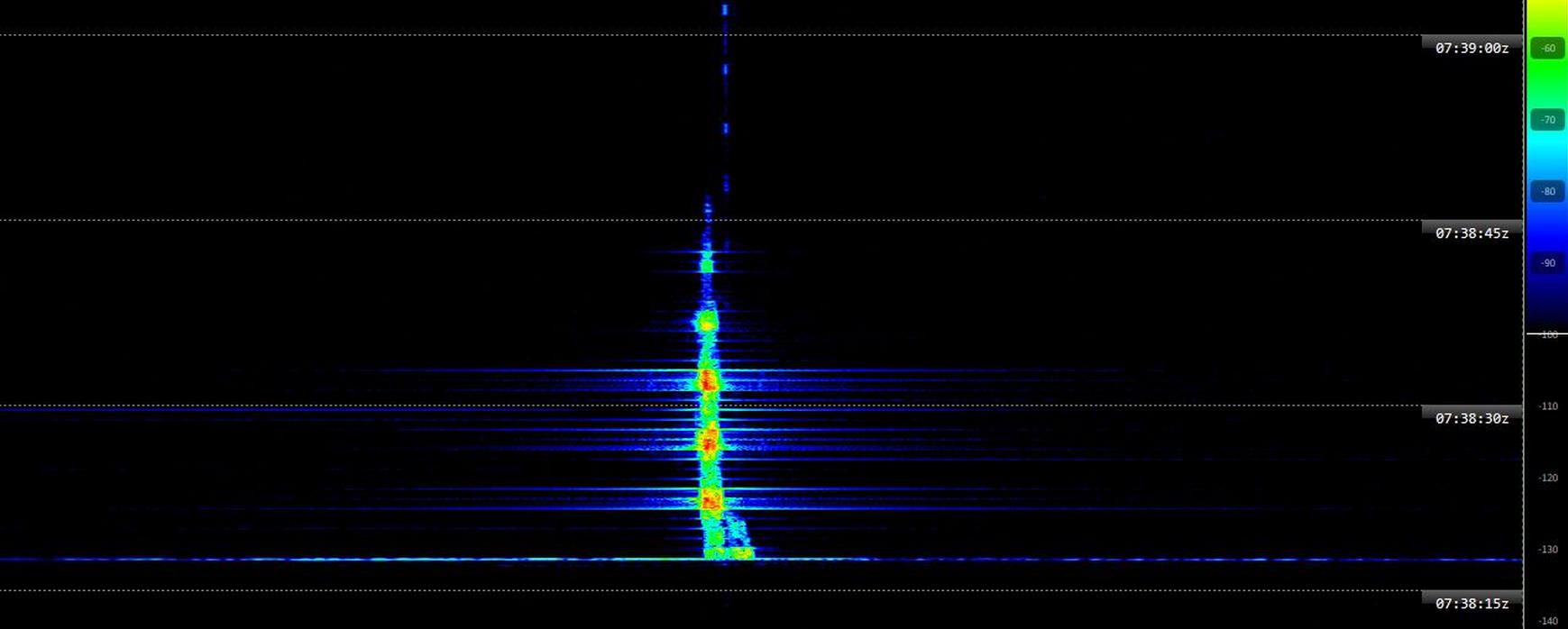

MG Okke ;)

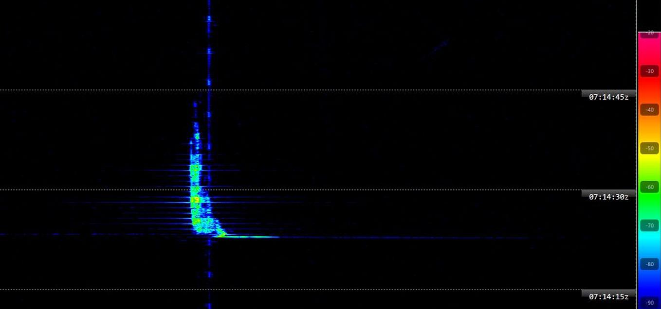

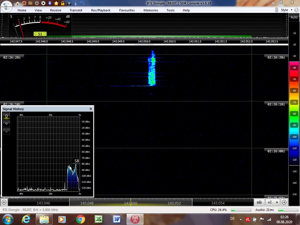

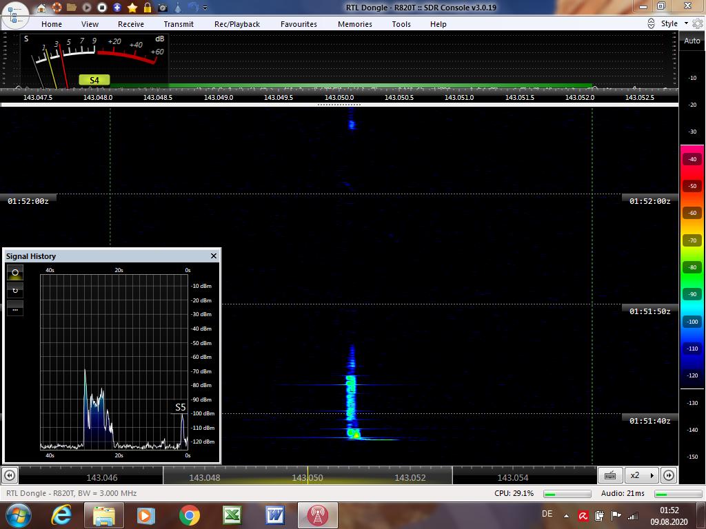

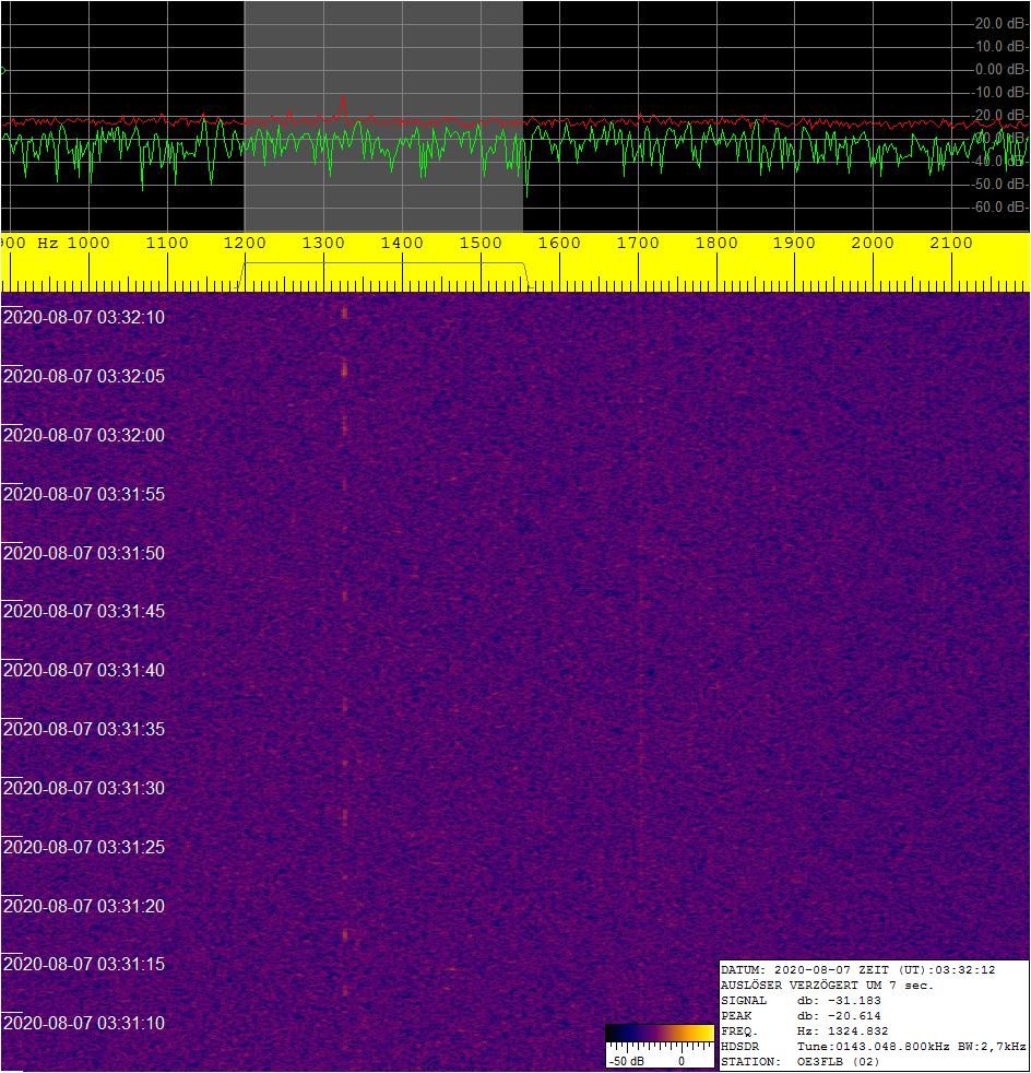

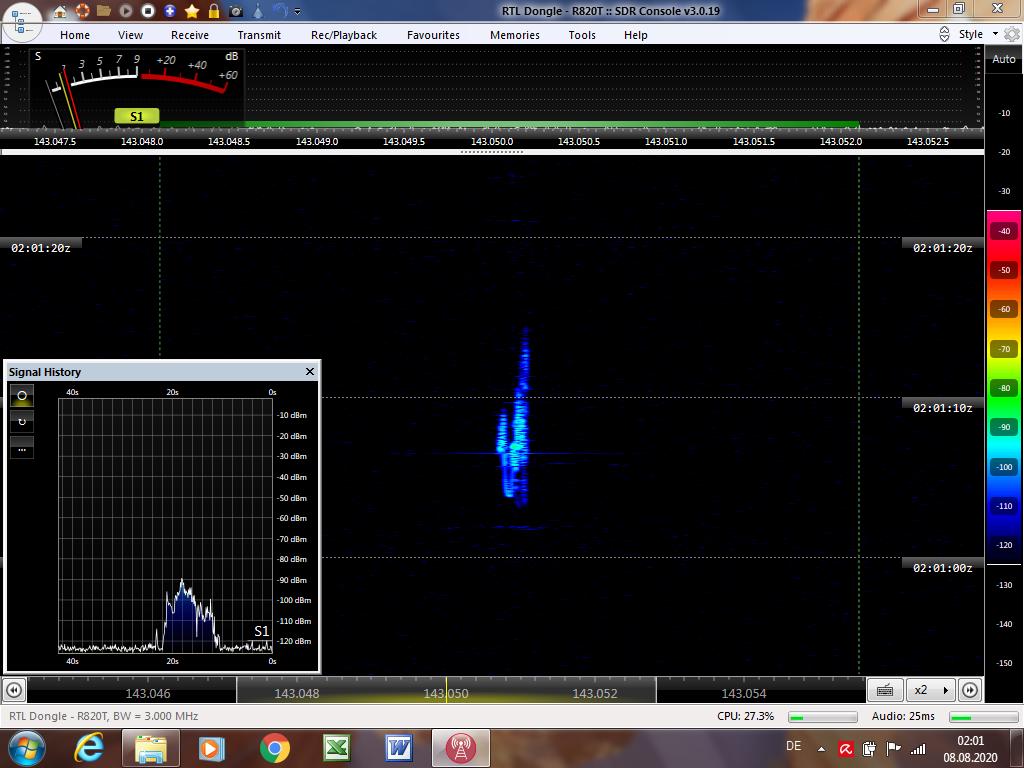

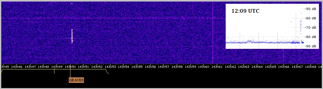

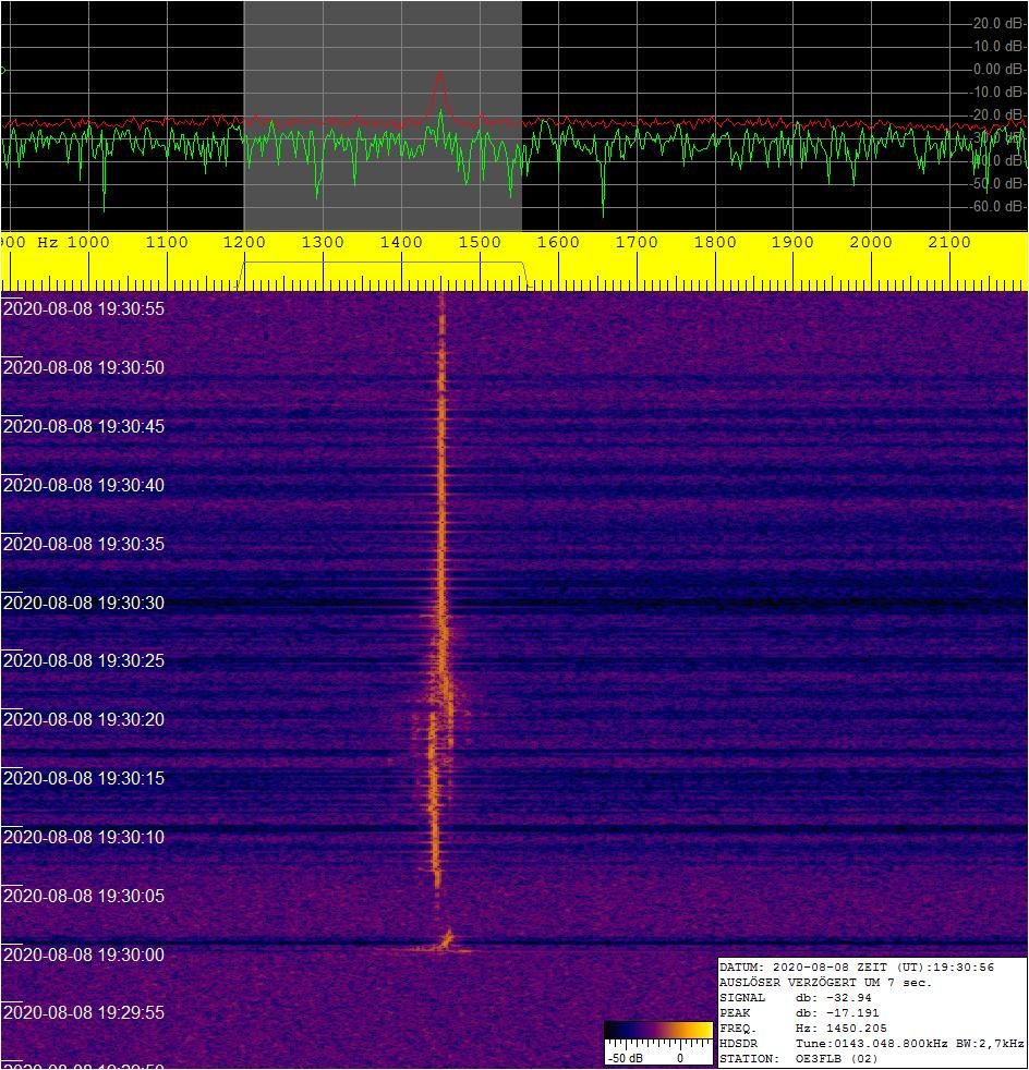

Hier ein Bild von heute Morgen 08.08.2020 07:14:30 UT

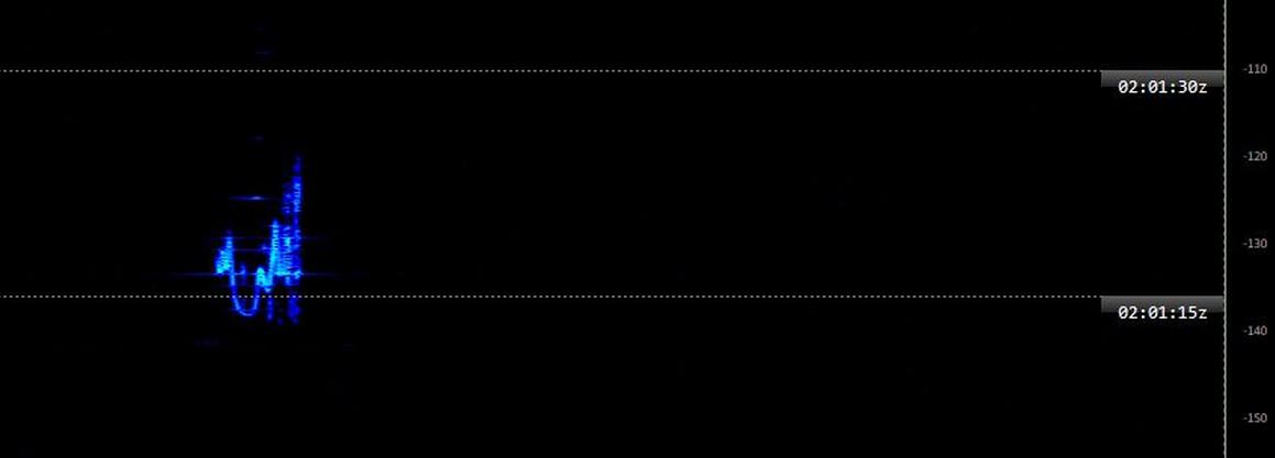

Und ein bemerkenswertes (nur schwer, oder gar nicht interpretierbares) Muster 08.08.2020 02:01:15 UT
Hallo Andreas (?)
...das Signal um 02:01 müssste ich auch haben....aber meine Anlage läuft schon, da kann ich nicht mehr nachsehen...morgen früh dann... LG Eberhard

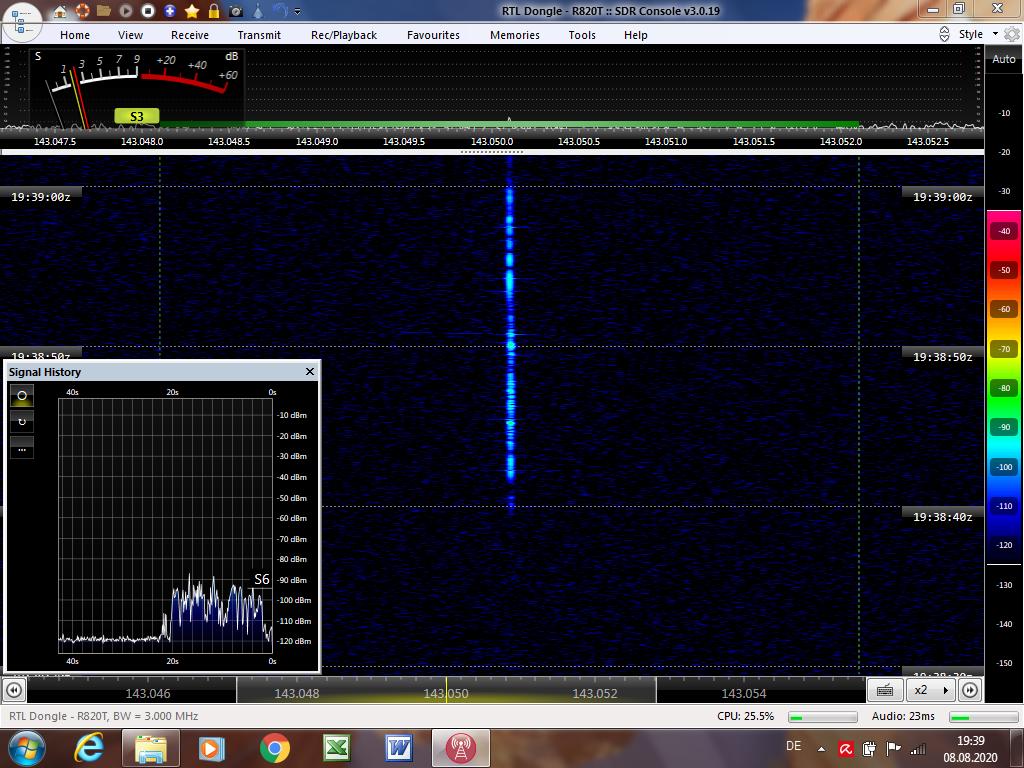

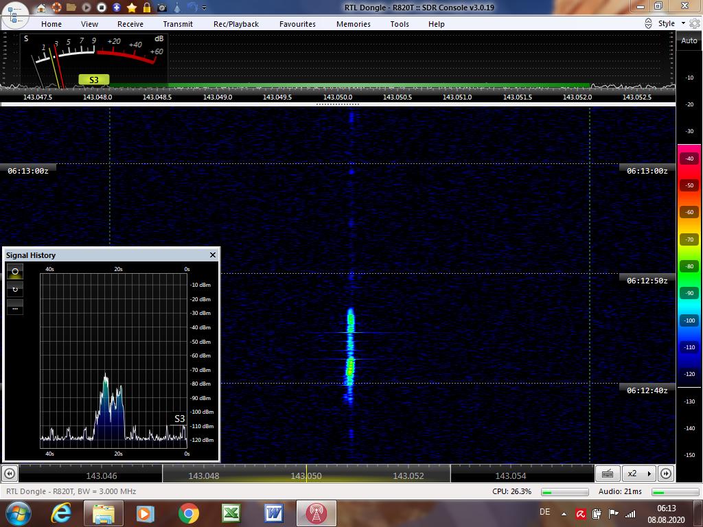

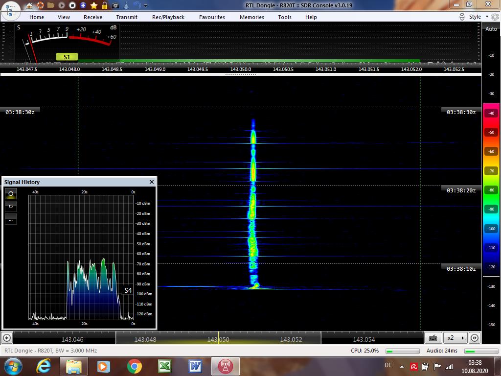

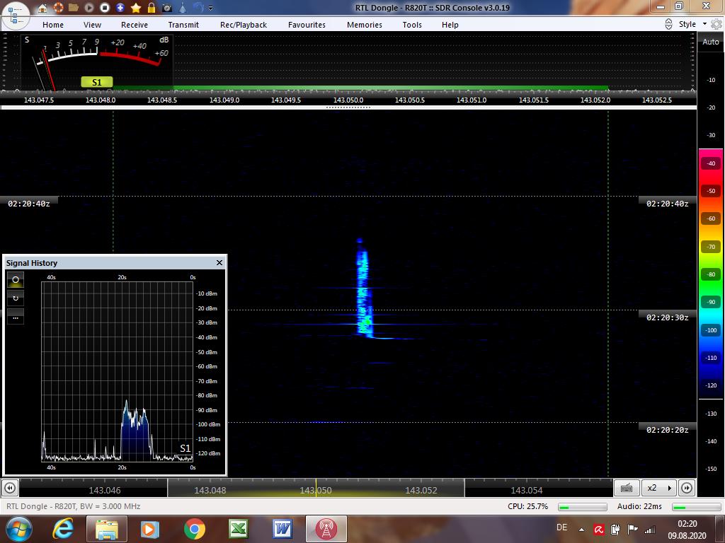

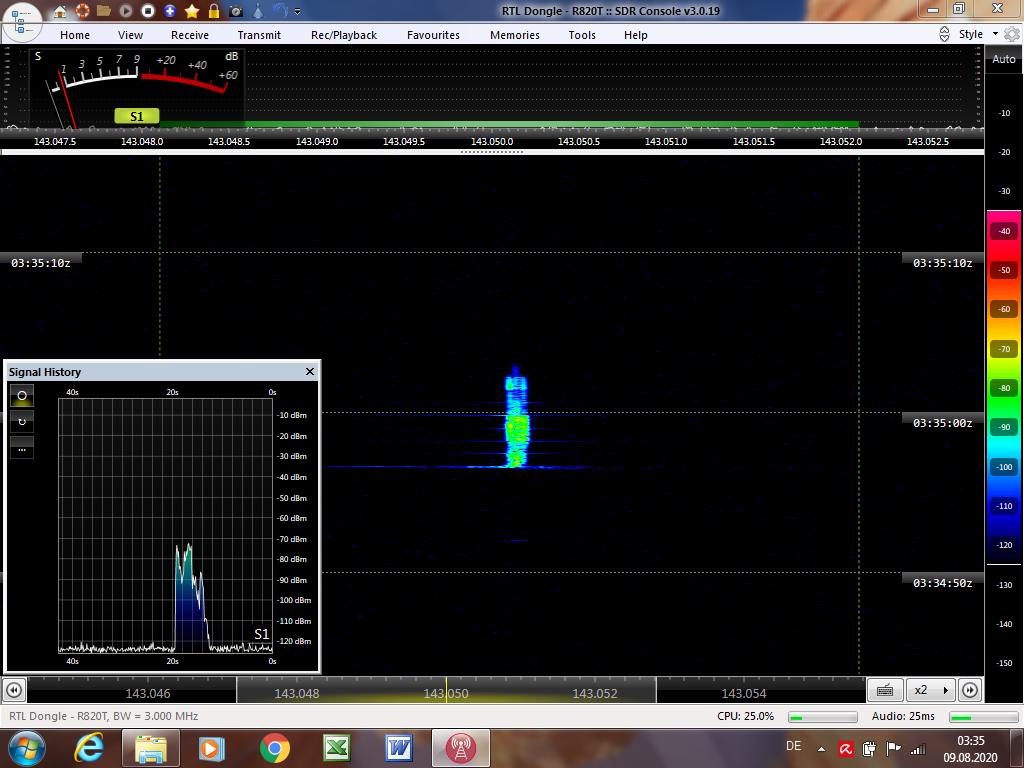

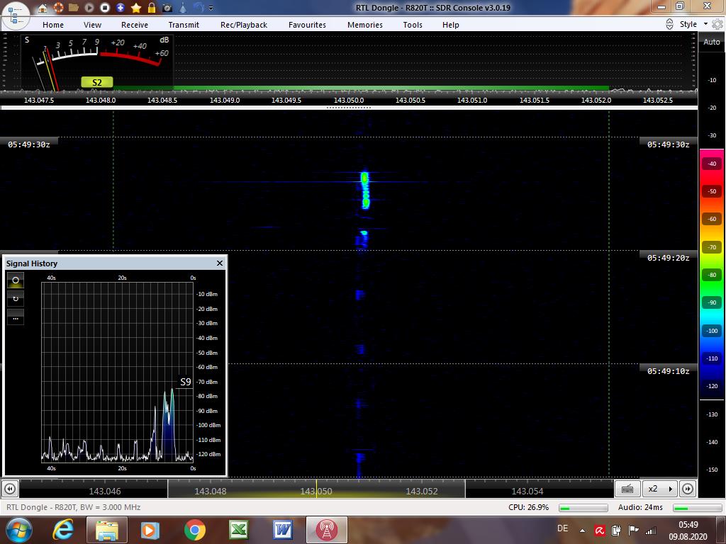

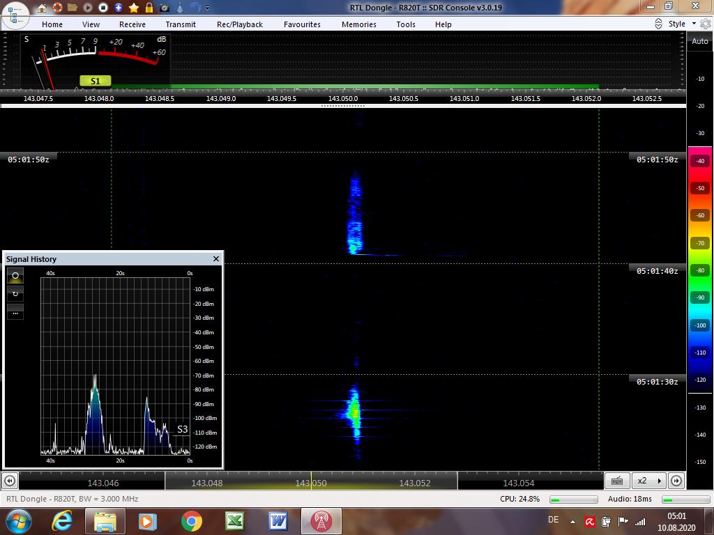

...so, letzte Nacht war mehr los....insbes. heute Morgen ab 03:00 UTC und ab 05:00 UTC nochmals eine Steigerung.

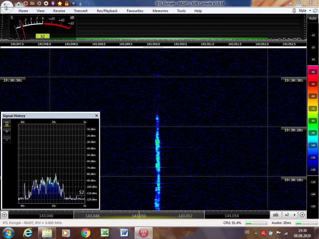

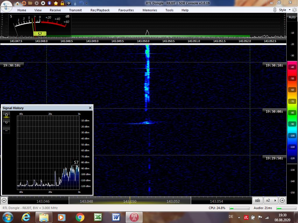

Um 19:30 UTC gestern Abend ein Bolide. Den habe ich nicht nur aufgezeichnet, den habe ich auch live gesehen. Ich saß im Garten, um nach den "Fledermausis" zu sehen. Da stürzte sich "rechts oben vom Jupiter" eine Feuerkugel zum Horizont.
10 min später eine weitere, aber nicht so hell "unterhalb von Herkules". Die habe ich auch noch gesehen...dann bin ich ins Bett
"Den Seinen gibt's der Herr im Schlafe!".
Heute lasse ich die zweite Empfangsanlege auch tagsüber laufen...scheint mächtig was los zu sein...
LG Eberhard

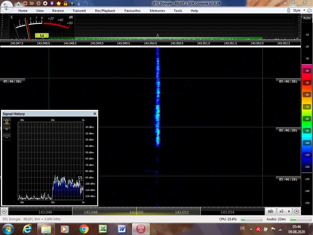

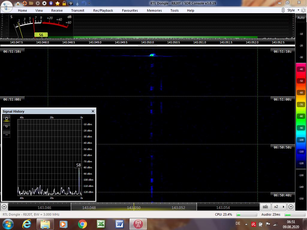

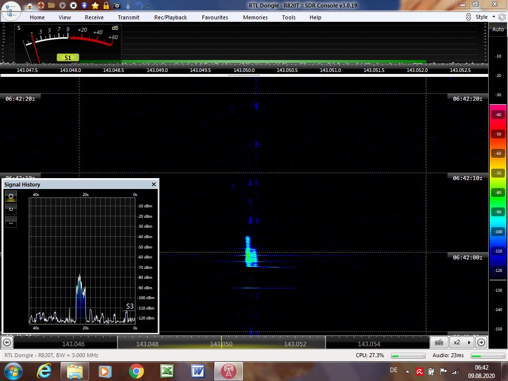

Teil 2 von heute Morgen....
Auf den Bildern 064222 - 065026 und 065110 sind die Mondechos der Graves-Signale zu sehen.
("dünne Striche" links neben dem Hauptsignal)
LG Eberhard

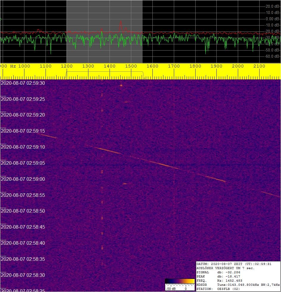

Seit dem 06.08.2020 um die Mittagszeit ist meine Empfangsanlage für Graves wieder im 24 Stundenbetrieb eingeschaltet. Meine Auswertung befasst sich aber nur mit Meteoren die zum Verglühen mindestens 5 sec. oder mehr gebraucht haben. Kleine Statistik: 06.08. ab Mittag nur 3, 07.08. 25, 08.08. 14 Meteore. Die Besten pro Tag sind im Anhang. Also von der Größe ein schöner Anstieg. Liebe Grüße an Alle Fritz

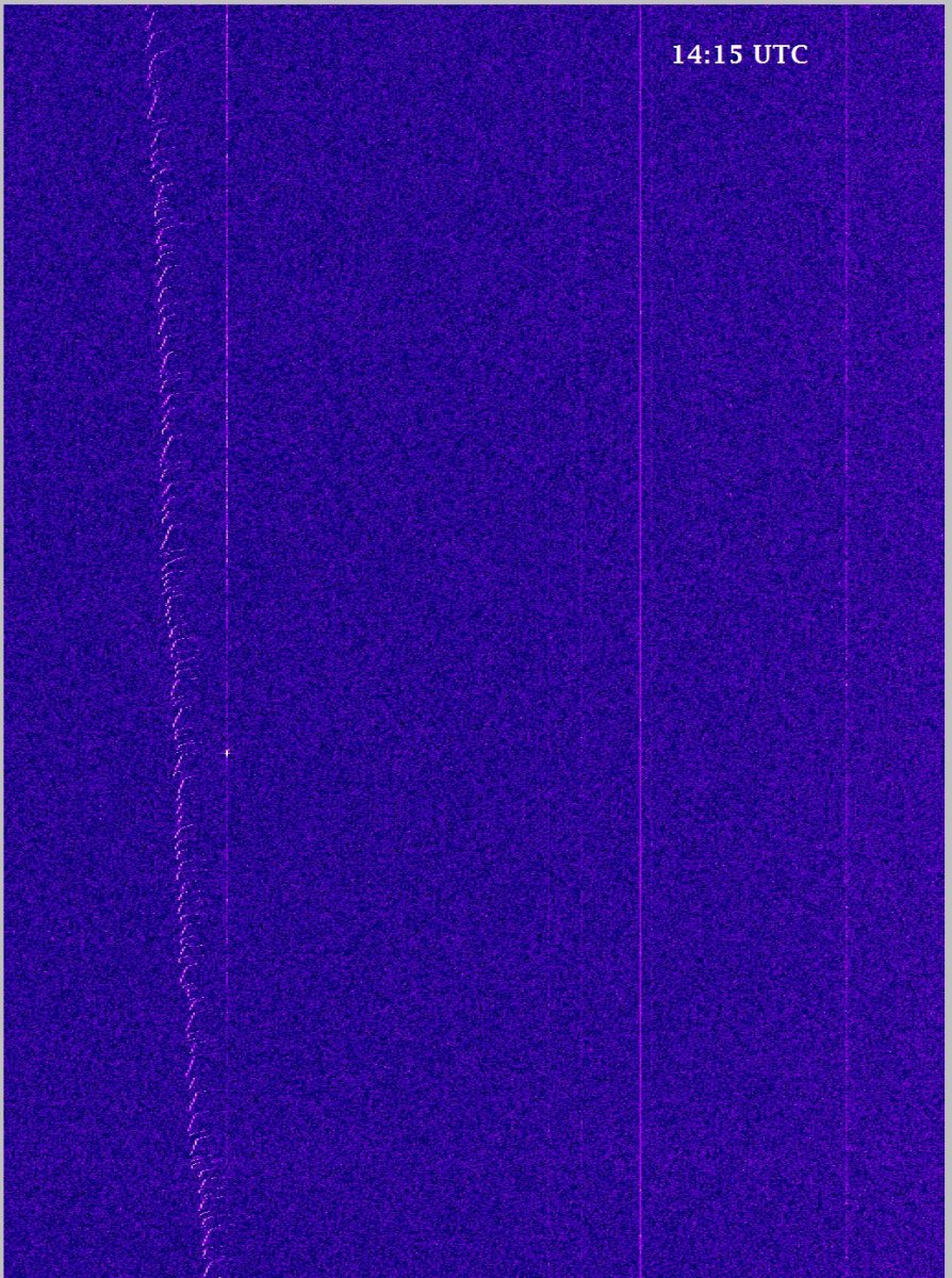

Ja Ja und sie dreht sich doch und damit entfernt sich der Mond. Laut Doppler muss dann die Frequenz tiefer werden was sie auch tut. :) :teleskop:;) Wobei in meiner Einstellung die Frequenz von Graves 1400 Hz ergibt.
Hallo Fritz, so würde ich es erwarten. Auf Eberhards Bildern ist die dünne Linie aber rechts, nicht links (oder sehe ich die linke nicht?). Einen meßbaren Dopplereffekt gibt es immer nur jenseits von OT bzw UT wie beim Kurbeltrieb, wobei der Graves-Sender der Hubzapfen ist mit einem Hub in der Größe des Erdradius. Im UT und OT ist die relative Geschwindigkeit bzgl des Mondes 0. Da bleibt nur die Ellipsenbahn des Mondes um die Erde übrig, um doch noch eine Geschwindigkeitskomponente in "Hubrichtung" zu liefern.
Da ich die dünne Linie rechts auf Eberhards Bildern sehe (f höher!), müßte sich Graves auf den Mond zudrehen, also "OT" annähern. :oops: Oder?

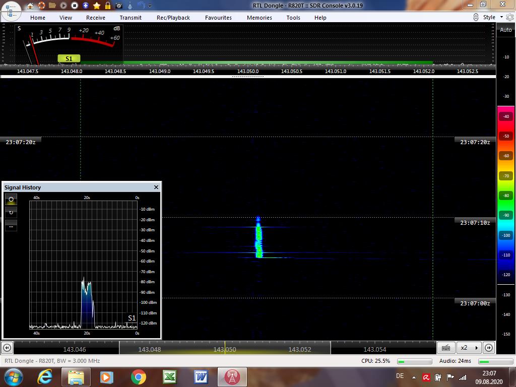

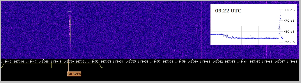

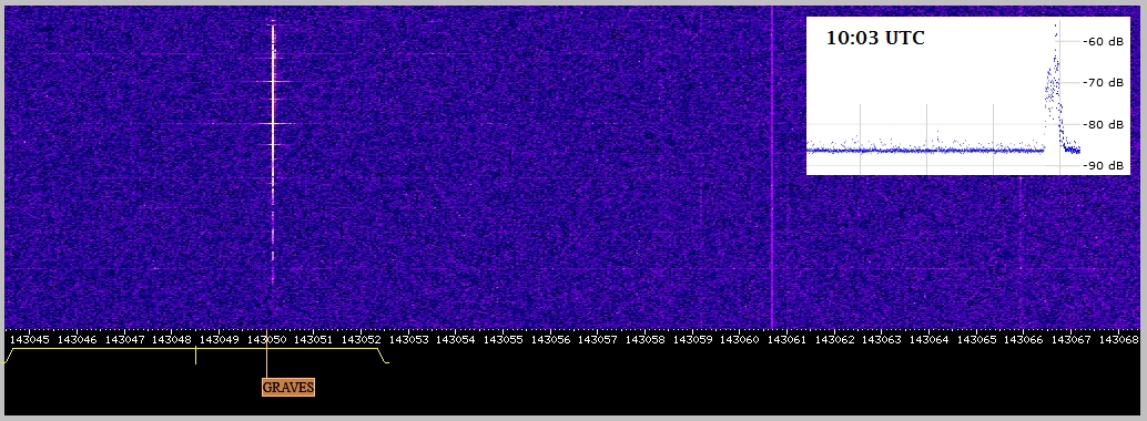

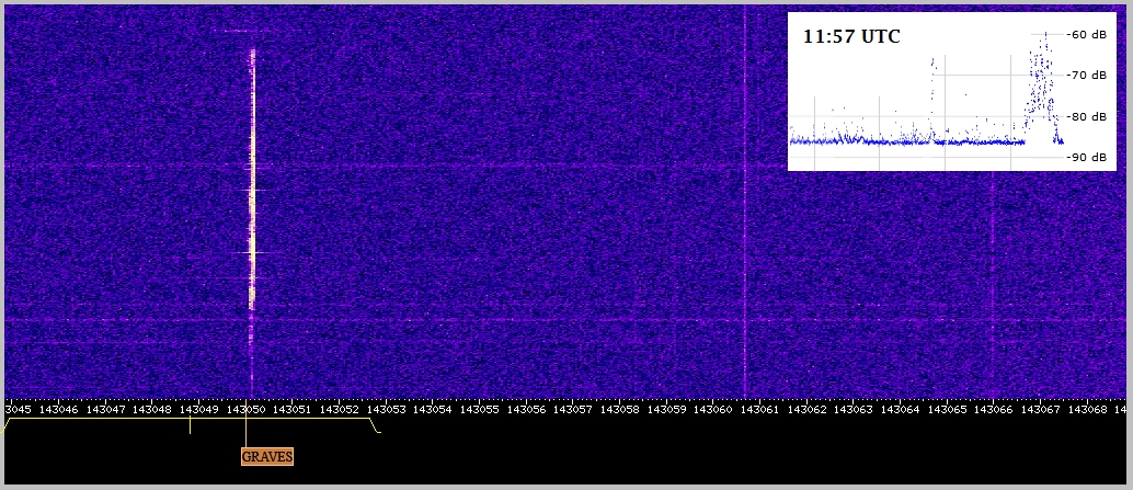

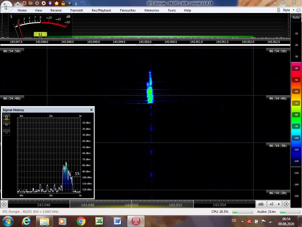

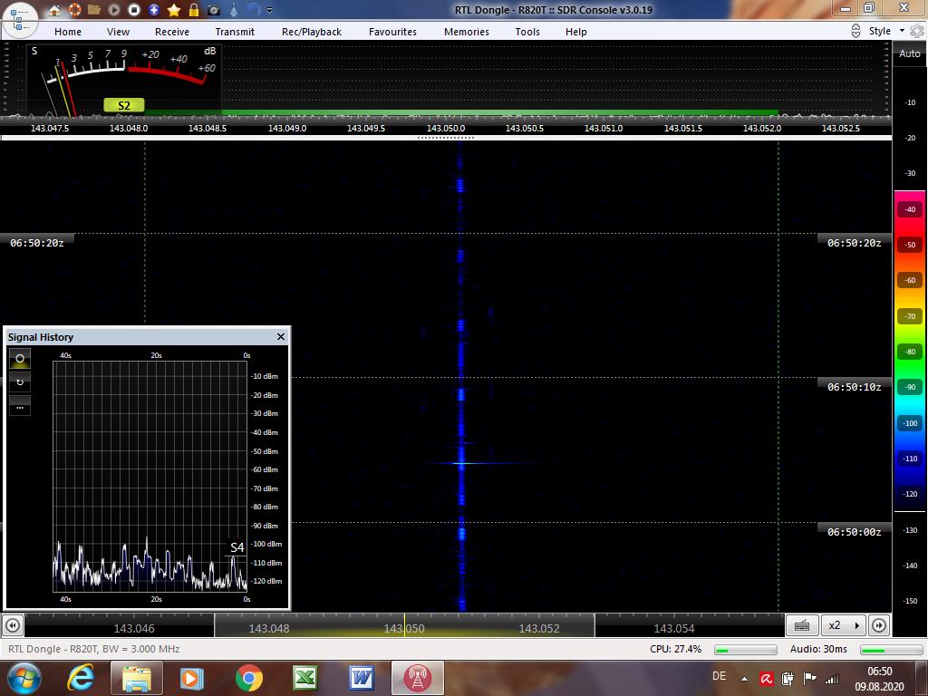

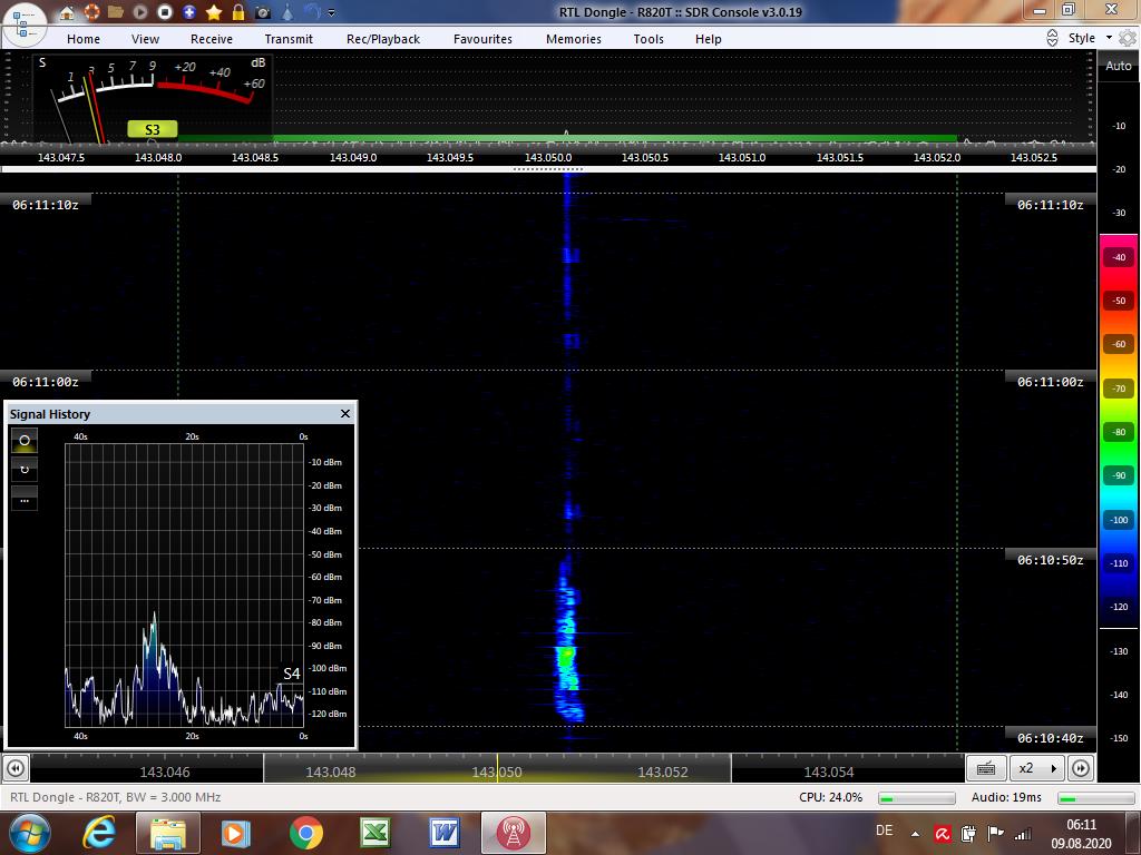

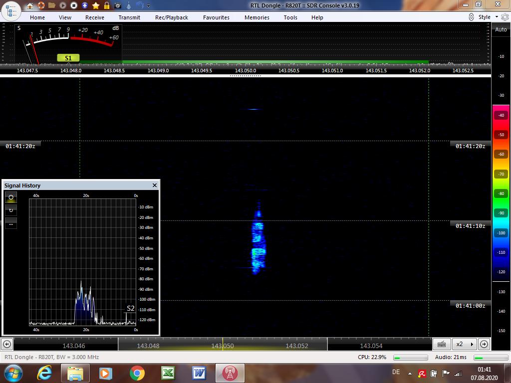

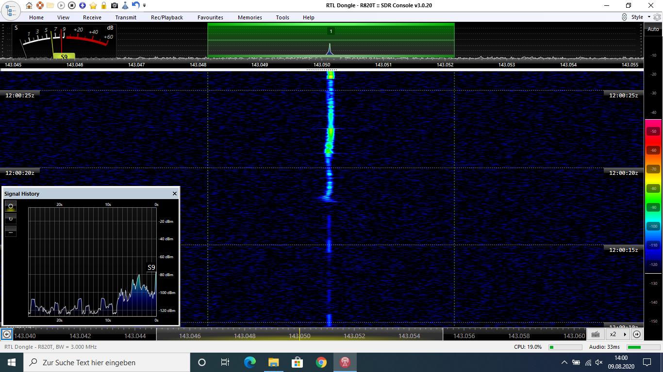

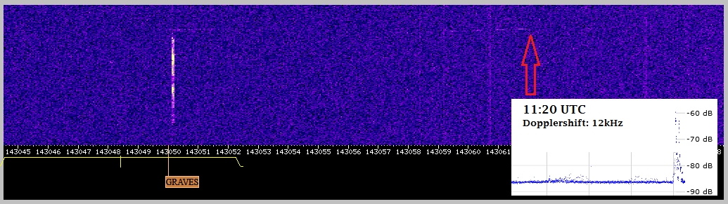

Noch ein paar aktuelle Screenshots:
MG Okke

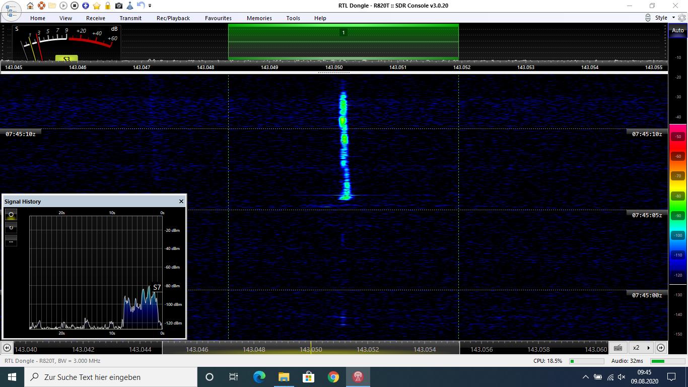

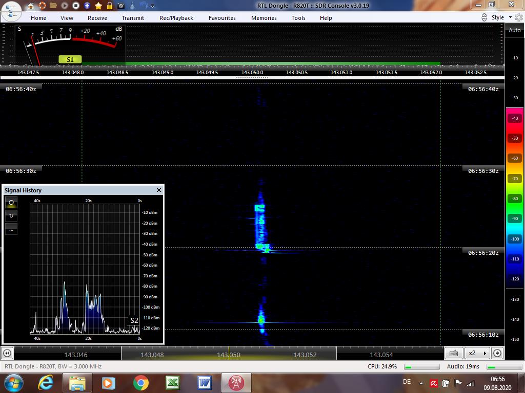

Heute Morgen hat meine Antenne richtig was zu tun gehabt. Alle interessanten hier zu bringen wär wohl übertrieben. Dieser hier sieht ganz nett aus. (09.08.2020 - 07:24:45 UT). Ich weiß noch gar nicht so genau, wie ich das hier alles auszählen soll. Wenn mein Zähler über so ein "fettes" Ereignis, wie unten im Bild, geht, dann zählt er mindestens 5 Ereignisse.

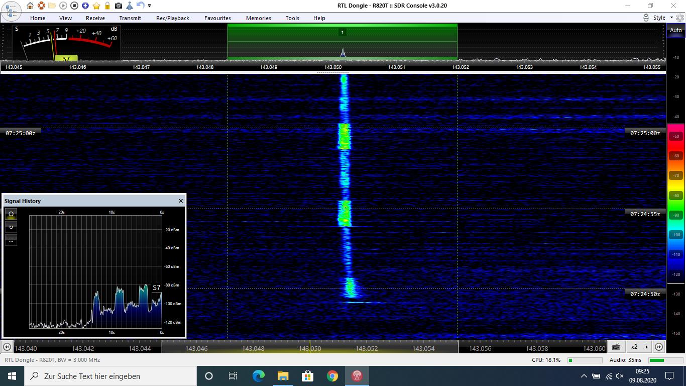

...so, habe mal tagsüber mitlaufen lassen......

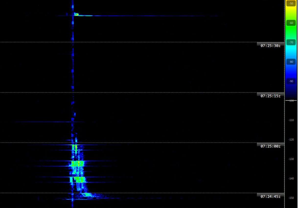

Das Signal von 07:25 sieht bei mir so aus (09:25 MESZ - dieser Rechner läuft mit "Küchenzeit")

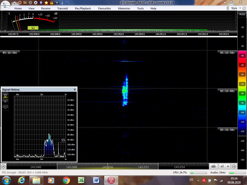

...ansonsten gab es einige größere Signale heute über Tag.... LG Eberhard

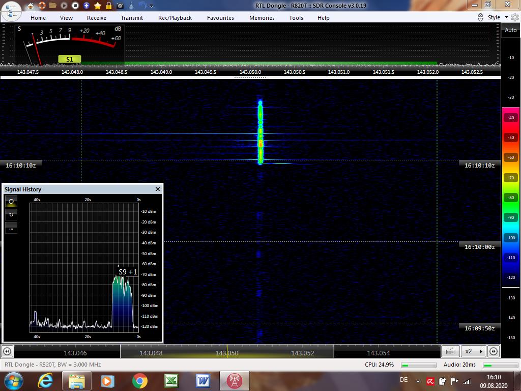

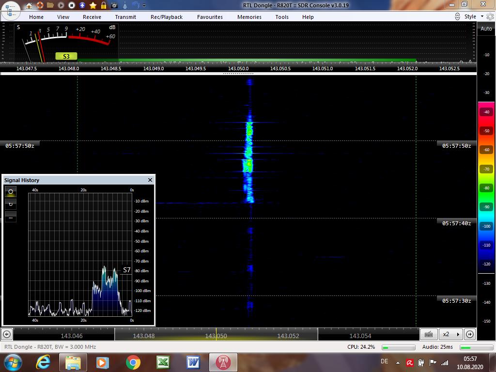

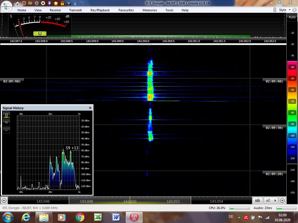

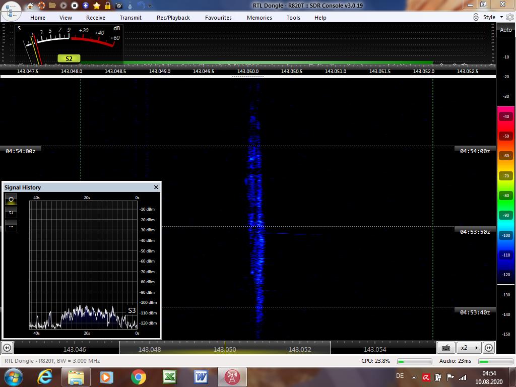

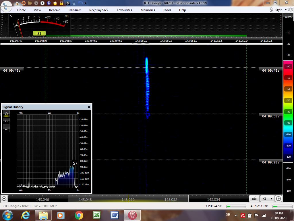

...so...letzte Nacht bis Mitternacht eher beschaulich, danach Zunahme der Einschläge. Viele schnelle Meteore im kleinen und mittleren Bereich - aber auch ne Schippe voll "Mehr-Minuten-Raucher"...es war von allem etwas da.....auch ein paar Böller...
LG Eberhard
