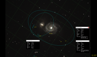

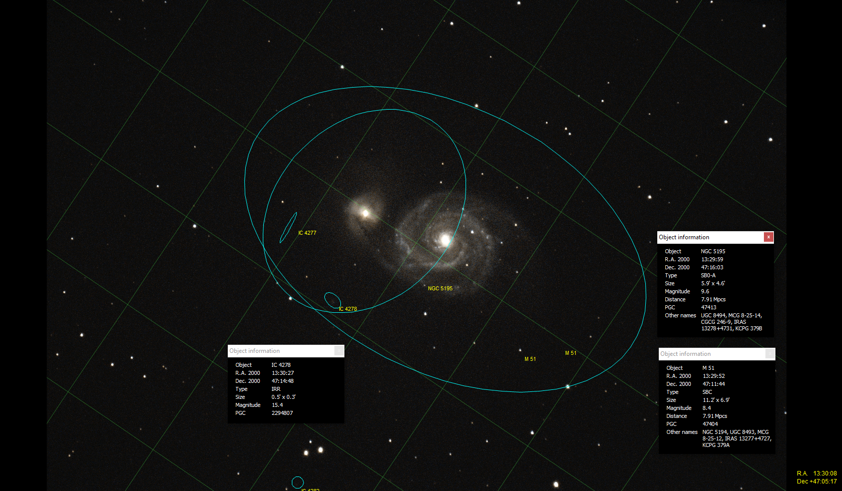

Aber dein Foto ist schon richtig gut. Damit du dich noch mehr freuen kannst hier noch eine Aufnahme von mir vom 03.04. mit einem 5" MAK. Den habe ich mir eigentlich für Planten zugelegt, aber man probiert auch mal was anderes.
Aber deine Aufnahme musst du noch um 180 Grad drehen, sie steht auf dem Kopf aus unserer menschlichen Sicht.
