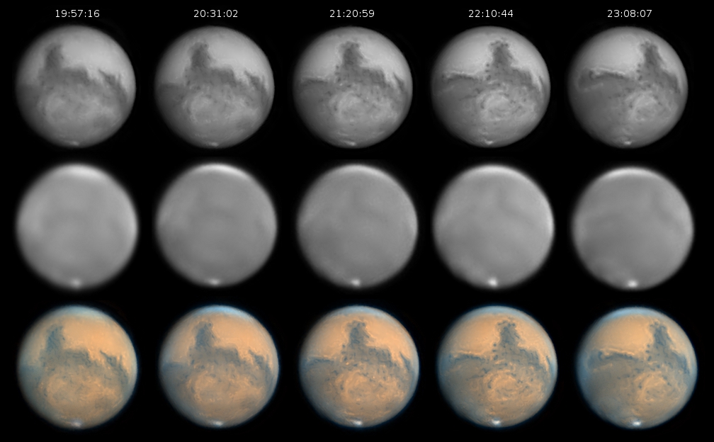

das war ein Abend, den vergisst man nicht so schnell. Die Seeingprognosen am Tag ließen meine Erwartungen gegen Null streben.
Aber einmal aufbauen musste ich natürlich trotzdem, zum Glück, denn kurz vor 20 Uhr sah das Livebild gar nicht so schlecht aus.
Zu meiner großen Freude wurde es dann im weiteren Verlauf sogar noch besser und so war mir sehr schnell klar: Das muss ich für eine längere Animation ausnutzen.
So habe ich fleißig immer wieder Avis gesammelt und bin bis kurz nach 23 Uhr drangeblieben.
Zum Einsatz kam natürlich wieder mein GSO 12" F5 Dobson auf meiner manuellen Selbstbauplattform. Dazu die Baader Q-Turret Barlow mit Asi120mm Astro-Kamera.
Im Wechsel habe ich TS47&RG610 = IR Pass und TS47&IR-Cut für violett Aufnahmen verwendet.
Fokus lag aber immer auf IR, da habe ich auch mal mehrere Avis hintereinander aufgenommen, violett immer nur eine. Meist bestand eine Sequenz aus IR / violett / IR.
Ohne Filterrad also eine fröhliche Filterschrauberei, Ts47 blieb immer drin aber RG610 und IR-Cut musste ich fleißig wechseln.
Für die Animation sollte der Abstand zwischen den Aufnahmen nicht über 60 Min. liegen. Ich hatte aber sicherheitshalber mehr Avis als nötig gesammelt.
Schließlich verwendete ich nachher diese 5 Ergebnisse für die 3 Std. 11 Min. Animation:
Die Zeiten beziehen sich auf die IR Aufnahme, violett lag jeweils etwas davor oder dahinter.
Die Bilder sind alle in gimp passend gedreht und ausgerichtet. Bildgröße, Lage des Planeten, das muss alles exakt passen.
So konnte ich anschließend mit dem Morphmaker 4 Teilanimationen erstellen. Anleitung hier:
Damit die Animation flüssig und mit gleicher Geschwindigkeit abläuft, habe ich für die Framezahl zwischen den Bildern folgendes gewählt:
Anzahl der Minuten zwischen den Aufnahmen x 0,7. Also bei 34 - 50 - 50 - 57 Minuten x 0.7 kam gerundet das heraus: 24 - 35 - 35 - 40.
Delay habe ich 7 gewählt.
Hier das Endergebnis:

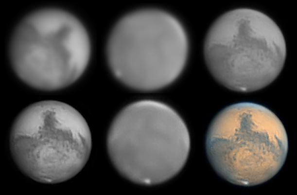

Zum Schluss möchte ich noch eine Aufnahme von 21:19 Uhr hervorheben:
Links: IR Summenbild & Endergebnis
Mitte: Violett Summenbild und Endergebnis
Rechts: Syntetischer Grünkanal durch Addition von IR und Violett und darunter das fertige RGB.
Mars-Animaton - 03.11.20 - über 3 Stunden !
so es ist geschafft. Für die 3 Std. 11 Minuten Animation waren 5 Bilder nötig. 19:57 Uhr...
