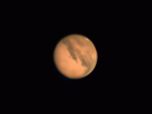

in der Nacht vom 30.09. auf den 01.10. habe ich meine Planetenquote für dieses Jahr am Mars erfüllt
Ich habe mit Autostakkert einige Mars-Bilder aus Videos mit meinem 10" Meade ACF und 2,5-fach-Barlow erstellt. Die Brennweite war ca. 6350mm. Kamera war eine ASI 1600MC cool, die meist bei 10ms Belichtungszeit und 80fps bei 640*480 Pixel betrieben wurde. Die besten Videos waren vier Minuten lang. Verwendet habe ich 5% der Bilder, bei vier Minuten mit 80 fps bleiben da immer noch fast 1000 Bilder übrig.
Geschärft habe ich hauptsächlich mit dem "Multiscale high pass" Filter in AstroArt und noch ein wenig mit Topaz Sharpen AI nachgeholfen (90% der Schärfung kommt aber von AstroArt).
Ich habe die Einzelbilder dann mit einem Morphing-Programm zu einem Video verarbeitet. Dabei habe ich mich an dieser Beschreibung orientiert:
forum.astronomie.de
Erstmal die Animation als Animated Gif:

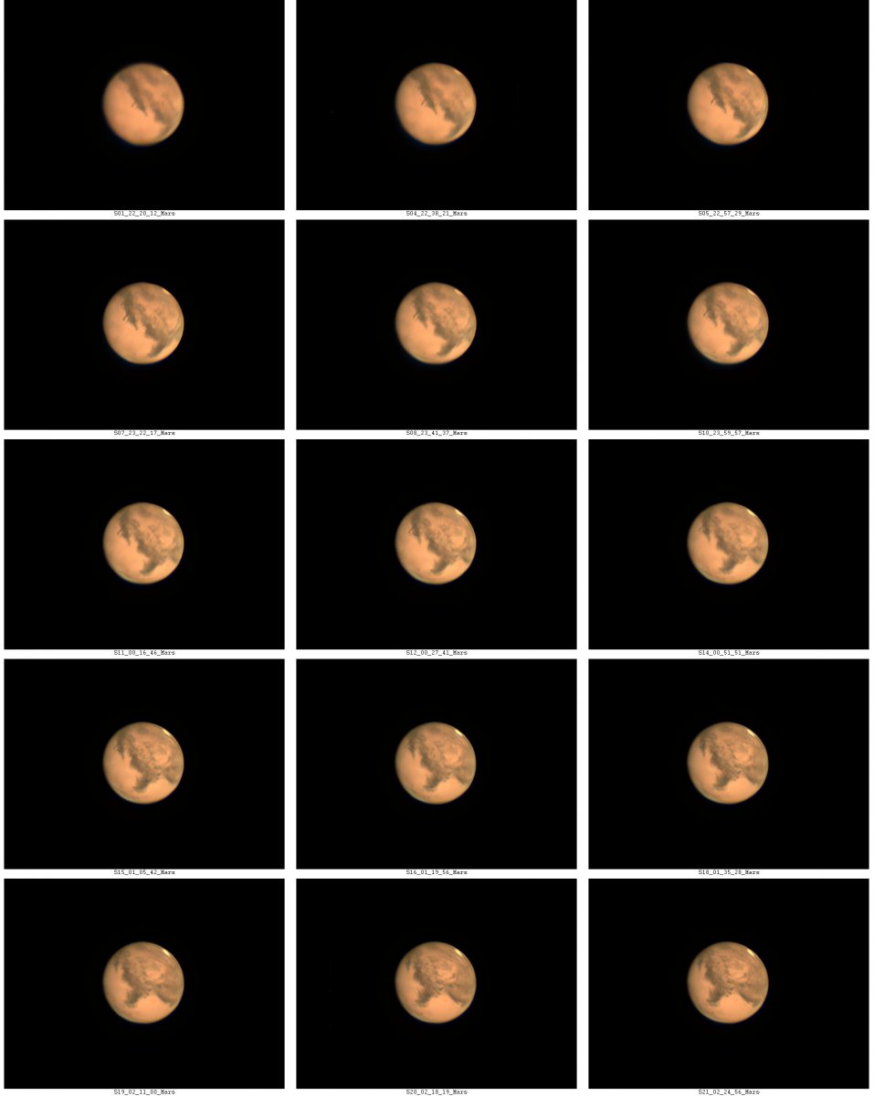

Und die Bilder, die dabei verwendet wurden (in der Bildunterschrift ist nach dem ersten Unterstrich die Zeit in Stunden_Minuten_Sekunden angegeben):
http://ccd-astronomy.de/temp17/Mars_Kontaktabzug.jpg
