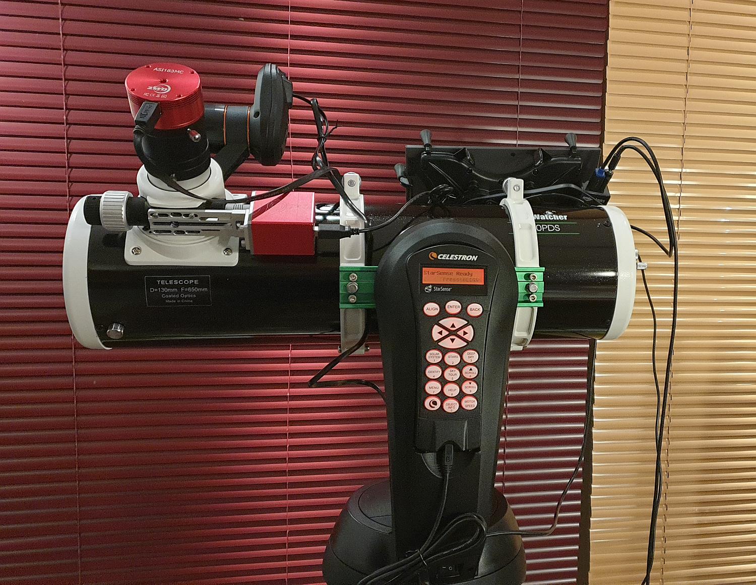

Hallo Lars! @astro.lars
ich kann es nicht aus dem Blickwinkel des Astrofotografie beurteilen. Ich mache mit einem Skywatcher 130PDS ausschließlich EAA auf einer azimutalen Celestron Montierung Nexstar und komme damit sehr gut zu Recht.

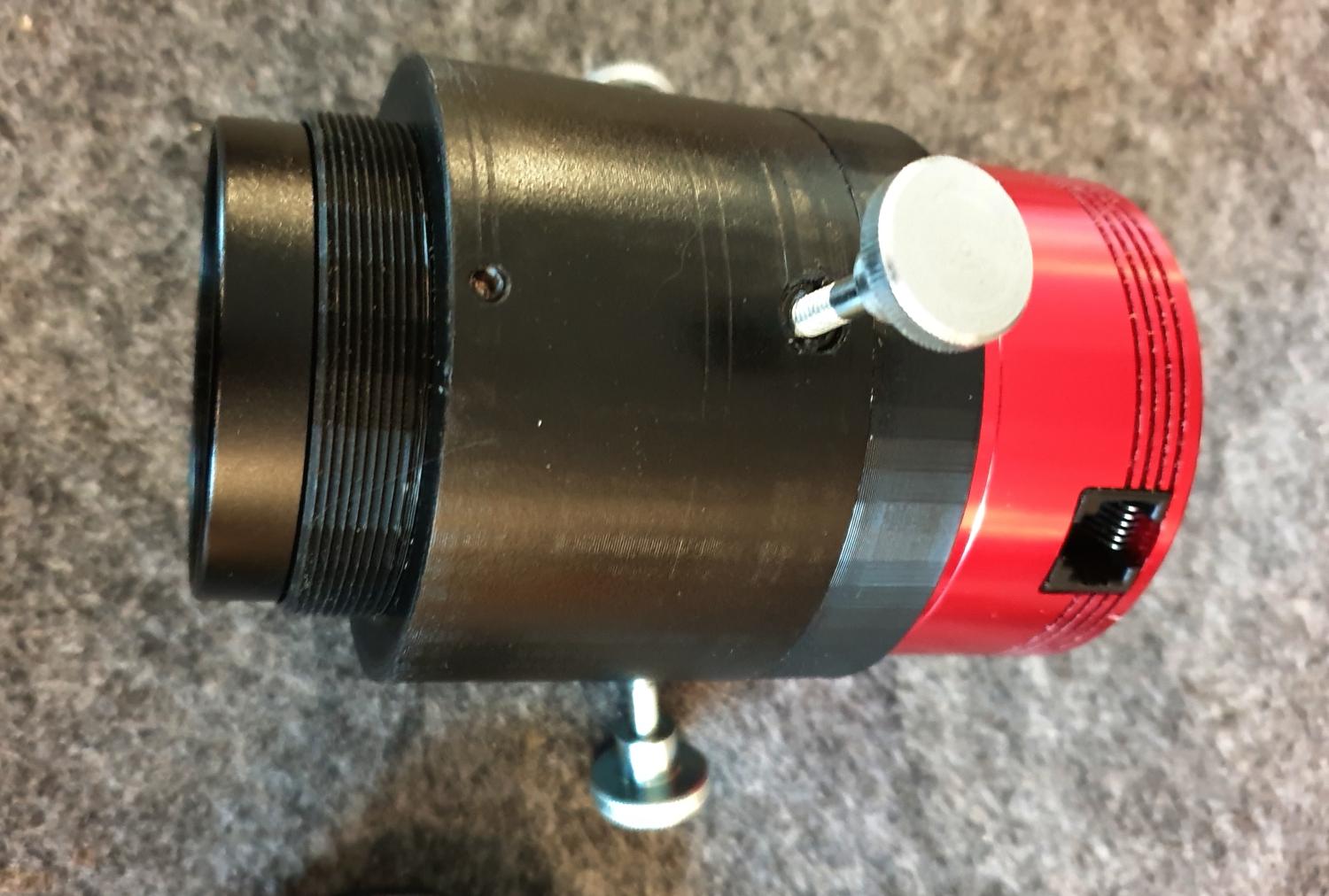

Ich betreibe ihn mit dem ZWO EAF und einer ASI294MC. Den EAF habe ich einfach beim Hersteller ZWO direkt in China bestellt. Lieferzeit knapp eine Woche. Rechne es einfach mal mit dem Dollarkurs durch. Oben drauf musst Du je nach dem wie ZWO es deklariert noch etwas Mwst. und eine FEDEX Abwicklungsgebühr einrechnen. Ich hatte bei einem etwas günstigeren Kurs mehr als € 100 gespart.
Für mich ist das überzeugende an den Skywatcher PDS die Möglichkeit den optischen Weg komplett verschraubt auszuführen. Ich habe mir einen 3D gedruckten Adapter für den Baader MPCC Mark III samt Rotator und Filtergewinde gemacht, den man direkt in das M54,3x1 OAZ Gewinde schrauben kann.
Wie gesagt ich mache damit EAA, zwar Durchaus im Bereich von langen Stack-Zeiten, hebe mir nur das finalen Stackergebnis/Bild aus Sharpcap auf und mache keinerlei weitere Bildverarbeitung oder Optimierung.
Mein letztes Bild war vom Medusa Nebel, eine zarte Mag 16 bis Mag 25 Nebel Erscheinung. 175 Frames mit 32 Sekunden mit 4 Band Filter von Altair.
Ich bin sehr zufrieden mit dem Newton. Er ist sehr stabil, braucht so gut wie nie eine Kollimation, kühlt schnell aus. Ich habe ihn noch serienmäßig mit überlangen OAZ Rohr in der Farbe silber, was immer sich Skywatcher auch dabei gedacht haben mag, welches unnütz störend relativ weit in den Tubus ragt, warum auch immer. Das werde ich sicher noch entsprechend kürzen und mit Musou Black streichen.
Den Anhang 238647 betrachten
Den Anhang 238648 betrachten
Den Anhang 238649 betrachten
Wie gesagt ich mache damit EAA, zwar Durchaus im Bereich von langen Stack-Zeiten, hebe mir nur das finalen Stackergebnis/Bild aus Sharpcap auf und mache keinerlei weitere Bildverarbeitung oder Optimierung. Den Anhang 238650 betrachtenMein letztes Bild war vom Medusa Nebel, eine zarte Mag 16 bis Mag 25 Nebel Erscheinung. 175 Frames mit 32 Sekunden mit 4 Band Filter von Altair.
MünchenBeiNacht - Ewald

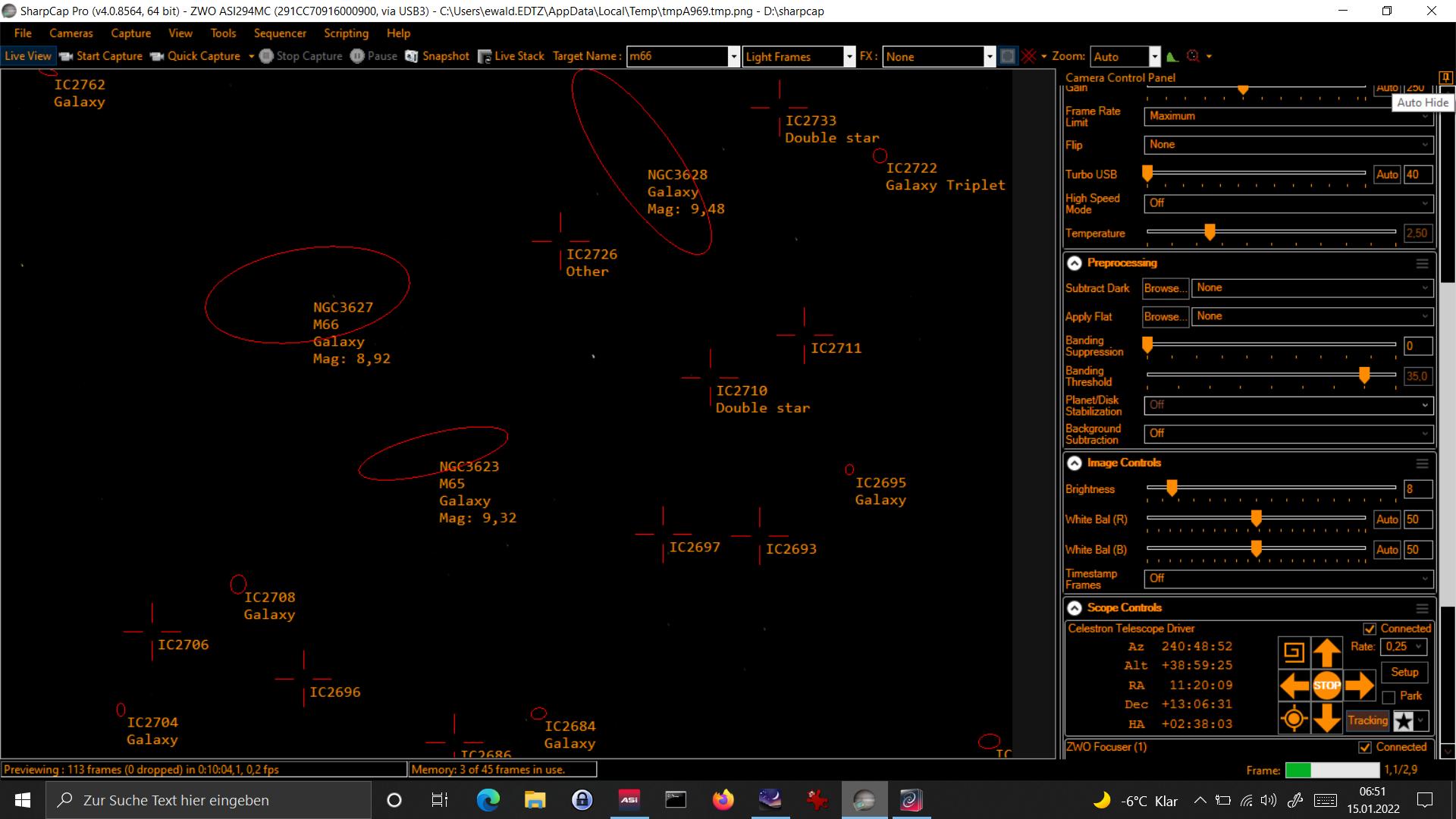

Wie steuerst Du dein EAA Setup und im Besonderen wie schaut mit der AltAz-Montierung ein Alignment-Prozess aus? Reicht horizontal nach Nord für die Startposition?
ich beschreibe es immer so. "Ich stelle die Montierung irgendwie in den Garten und schalte sie ein! - Dann Starsense Autoalignement - Fertig!"
In der Tat habe ich das Teleskop + / - so la la waagrecht und die Tubus-Öffnung schaut irgend wie nach Süden. Ich habe auch schon bewußt mal ein Bein des Stativs kürzer gemacht, so dass sie beim Schwenken quasi Rodeo fahren muss, hat nicht wirklich geschadet. Aber warum muss man es der Technik schwerer machen als notwendig. Wirklich verstanden habe ich es nie, wie es sein soll. Aufgefallen ist mir nur, wenn die Tubus Öffnung nach Süden schaut, macht Starsense während des Autoalignements vier Aufnahmen und ist fertig. Drehe ich das Teleskop nach Norden macht es mindestens eine Aufnahmen wenn nicht zwei mehr.
Aber ich habe nur verwertbaren Himmel in Richtung S | SW und W | NW also das Verhalten dürfte auch dann damit zu erklären sein, dass es dann zuerst eine Aufnahme von der Hauswand mit Efeu macht und dabei mit Platesolving nicht so richtig vorwärts kommt. ;)
Ich habe auch kurzzeitig mit der kleinen Celestron Montierung gearbeitet und das hat durchaus auch anständig funktioniert.

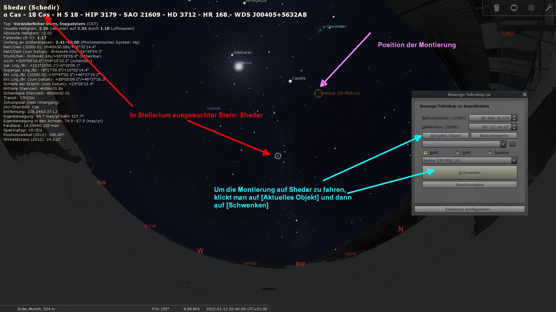

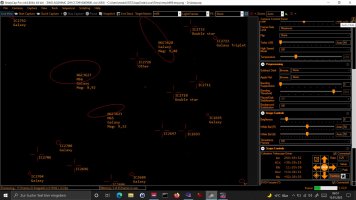

Die Steuerung zur Position mache ich aus Stellarium heraus. Den Rest in Sharpcap inklusive "Platesolving and Center"
Grüße MünchenBeiNacht - Ewald

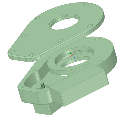

Der Rotator basiert auf diesem Projekt: Rotator.
Ich möchte dafür aber ein 3D-Druck-Gehäuse haben. Der Entwurf sieht so aus:
Der Zahnkranz mit dem Riemenantrieb liegt dann innen zwischen den beiden Kugellagern auf dem Alurohr. Der Entwurf hat 32mm Dicke, so dass ich ohne OAG damit noch hinkommen könnte.
Fertige ASCOM-Treiber gibt es beim Autor auf Anfrage.
CS Erik

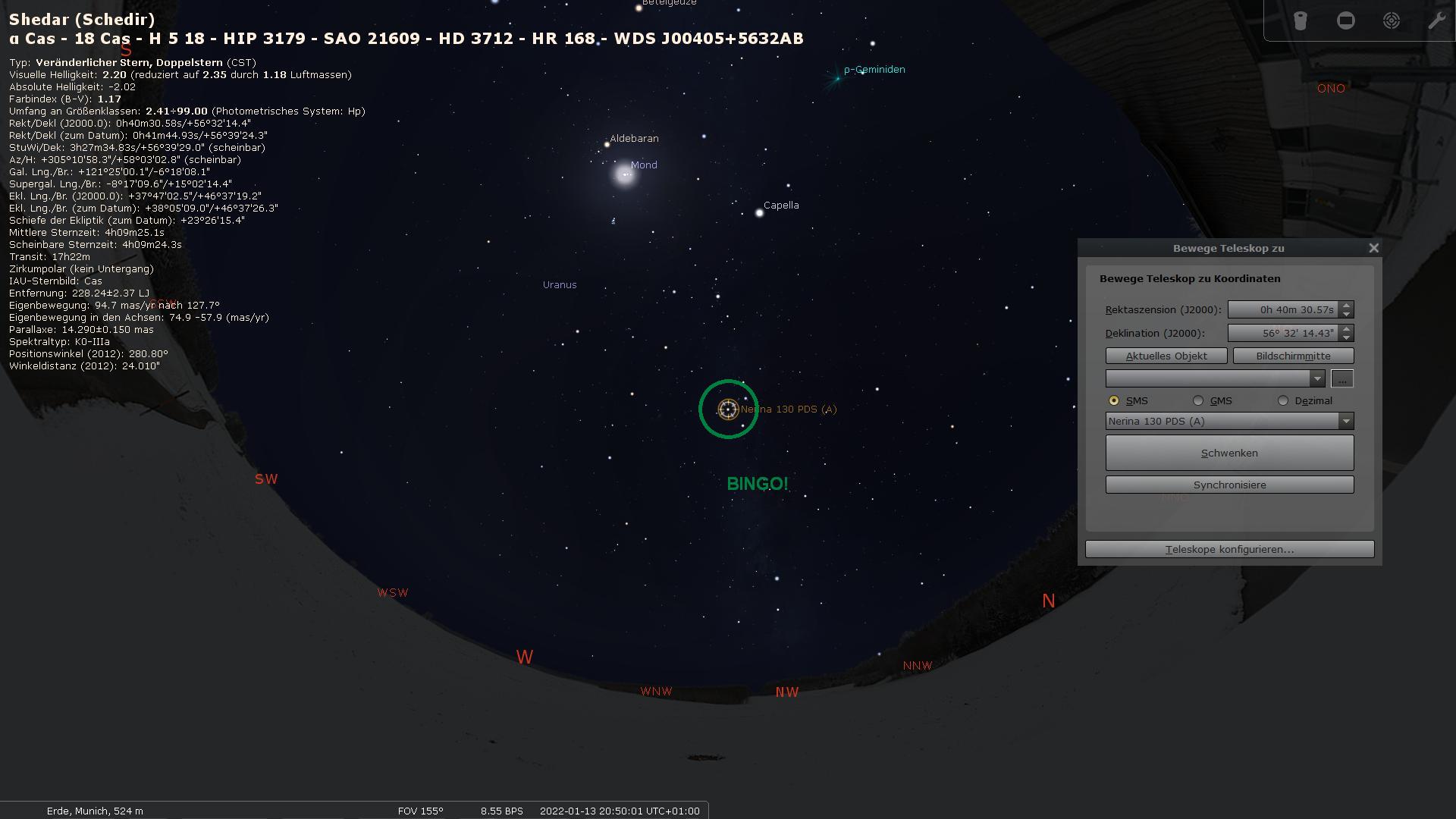

Hallo Ralf,
Dh. aber die zu fotografierenden Objekte fährst Du mit StarSense an und nicht über eine Steuerung ala ASIAir, Stellarmate, N.I.N.A. oder Astroberry?

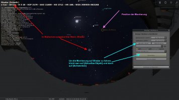

Na ja! :unsure: Starsense meinst Du jetzt die Kamera mit Handkontroller? Die macht halt nur das Alignement automatisch, dann kommt der Deckel wieder auf die Starsense Kamera. Fertig! Im Stellarium sehe ich die Position von der Montierung,
wähle dann in Stellarium mein Wunschobjekt aus,
und bin da. Dann noch ein Mal Plate-Solve and Center in Sharpcap und es kann losgehen.
War es das, was du mit Objekt anfahren meinst? ;)
Ich will damit erklären, das geht alles Remote aus dem Wohnzimmer. Ich gehe also nicht in den Garten und wähle am Handkontroller ein Objekt aus .... aber ich nehme an das war Dir klar und hast Du vermutlich auch nicht gemeint. Noch zur Information die Montierung ist per USB Kabel mit dem LAPTOP an der Montierung verbunden. Ach ja da ist noch der ASCOM Treiber, der quasi als Software Unterlage Stellarium, Sharpcap, ASI SOftware für AFC etc. antreibt.

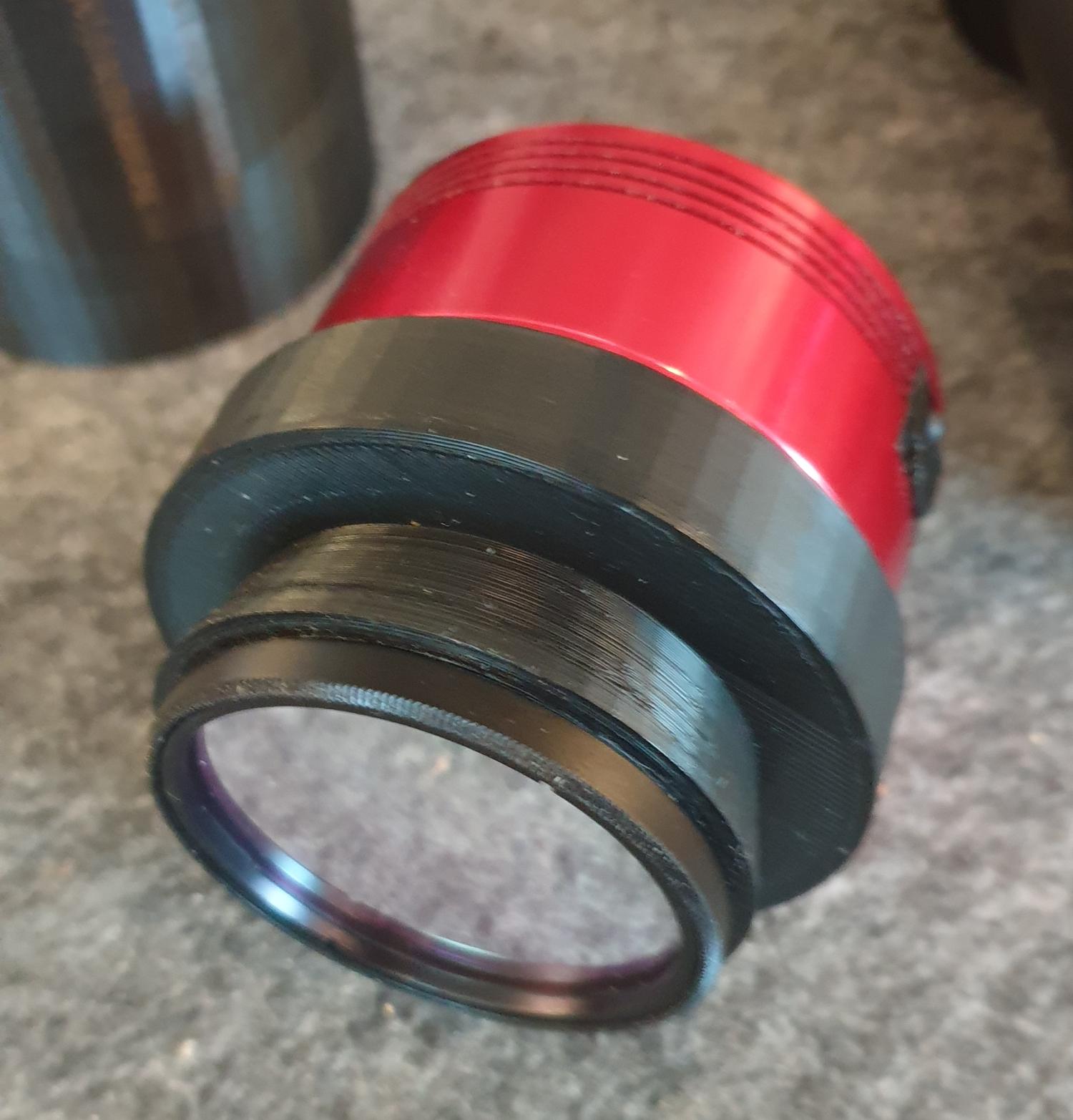

Ich habe den Baader Komakorrektor und darauf meinen OAG, Filterschublade und die ASI533. Das mit dem Arbeitsabstand sollte eigentlich passen, dass hatte ich ausgemessen. Das werde ich aber bei einem ersten Test feststellen, ob das so passt..

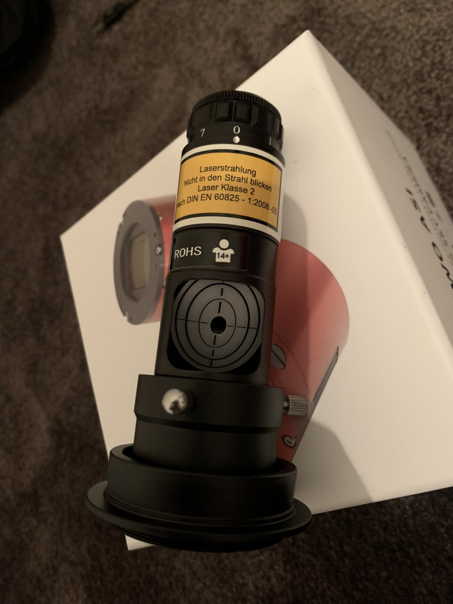

Nun stellt sich mir die Frage, ob es bei dem 130PDS ausreicht, wenn ich die Justierung über den 1,25" Adapter in dem Okularauszug durchführe, oder ob es nicht besser ist, wenn ich die Justierung mache, wenn der Komakorrektor angeschlossen ist?
Problem ist jedoch, dass ich den Laser nicht wirklich verschrauben kann sondern mit einem Haufen Adapter irgendwie halbwegs aufstecken kann. Aber selbst dann ist Spiel vorhanden... ich bin ehrlich, das Schreit nach Verkippung.
Wahrscheinlich ist es besser dann in dem Fall ohne Komakorrektor zu justieren, richtig? Gibt es alternativ einen Adapter für den Komakorrektor, dass ich einen 1,25" Laser anschließen kann?
Ich hab mit mit einer Baader #2956214 meinen alten 1,25" Laser geklemmt und unten den Komakorrektor eingeschraubt. Mittlerweile hab ich einen 2" Hotech Crosshair.
Aber vielleicht ist die Lösung mit der Reduzierung eine passable Möglichkeit; vielleicht hast Du eine andere, passende Reduzierung bereits da.

Ich konnte mir jetzt mit Adaptern von ZWO und Skywatcher selber was zusammenschrauben. Ist alles verschraubt jedoch nur nicht der Laser selbst. Nicht so schön aber ich denke das reicht erstmal. Ich schaue mal was der Test für Sterne bringt.
Eine sehr skurrile Konstruktion, aber es geht. :ROFLMAO:
PS: Laster ist soweit auch halbwegs kollimiert, da will ich erstma nichts umstellen.
