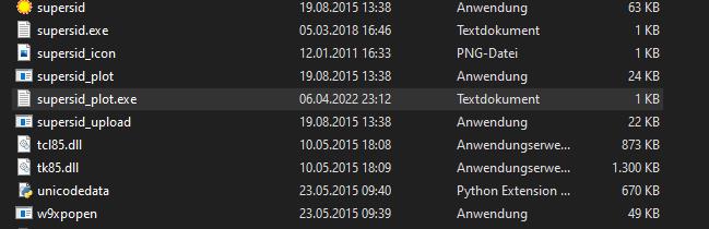

Moin Andreas.
Bin ein bisschen verwirrt.
Einmal ist im Anhang von supersid_plot.exe dann von supersid_plot.py(supersid.jpg) die Rede.
Gibt es eine supersid_plot.py im Verzeichnis c:\supersid\Programm?
Das Supersid JPG hat nichts zu sagen. Astronomie.de hängt das Bild verkleinert als Anhang an den Thread.

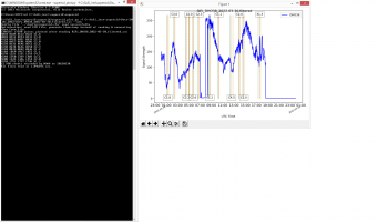

Im Programmordner sieht es so aus: Das Supersid.exe ist die Logdatei, die das Programm nachträglich erzeugt hat.

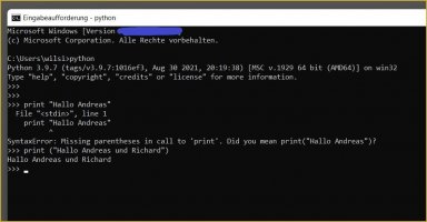

Guten Tag ihr Beiden.
Zum Aufruf von Python-Code (kleines Bild) muss man Python name.py schreiben.
Zum Testen, ob Python richtig installiert ist, tippt man nur: Python
Dann wird die Version ausgegeben.
In dem ersten großen Bild, beim Aufruf des .exe, fehlt scheinbar nur das -f.
Viel Erfolg und viele Grüße,
Wilhelm
Moin Wilhelm.
Danke für den Tipp.
Auf meinem RasPi (Linux) ist es tatsächlich so, da muss ich python bzw python3 voranstellen.
Auf meinem Windows-Rechner muss ich das nicht. Siehe Anhang.

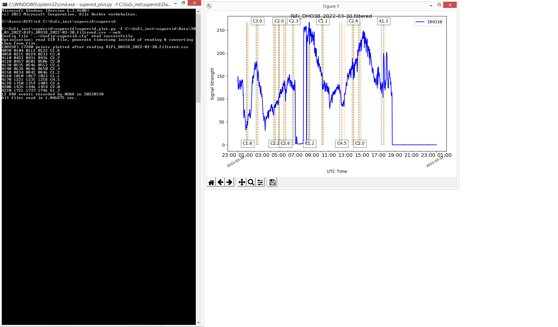

das Plot Programm supersid_plot.py habe ich in einem anderen Ordner gefunden. Trotzdem kommt da noch so ein Fehler. Bin wahrscheinlich zu alt um so einen kryptischen Kram zu verstehen :confused:

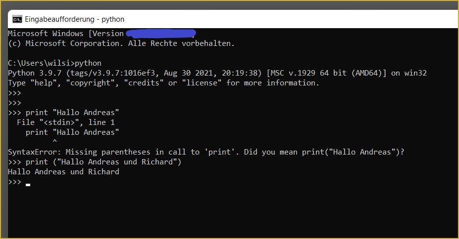

Hallo Andreas,
Python 3.9 möchte Klammern beim Print-Befehl.
Du kannst aber auch den supersid_plot.exe starten, wie du es in #88 im großen Bild unten gemacht hast. Dort fehlte nur das -f.

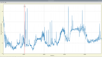

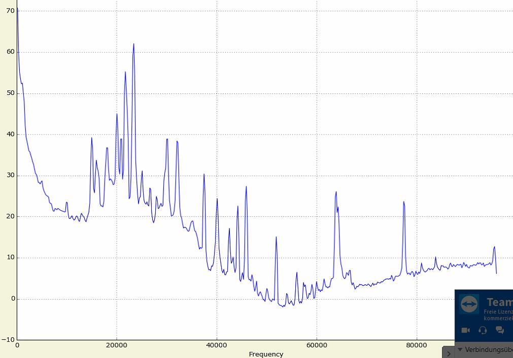

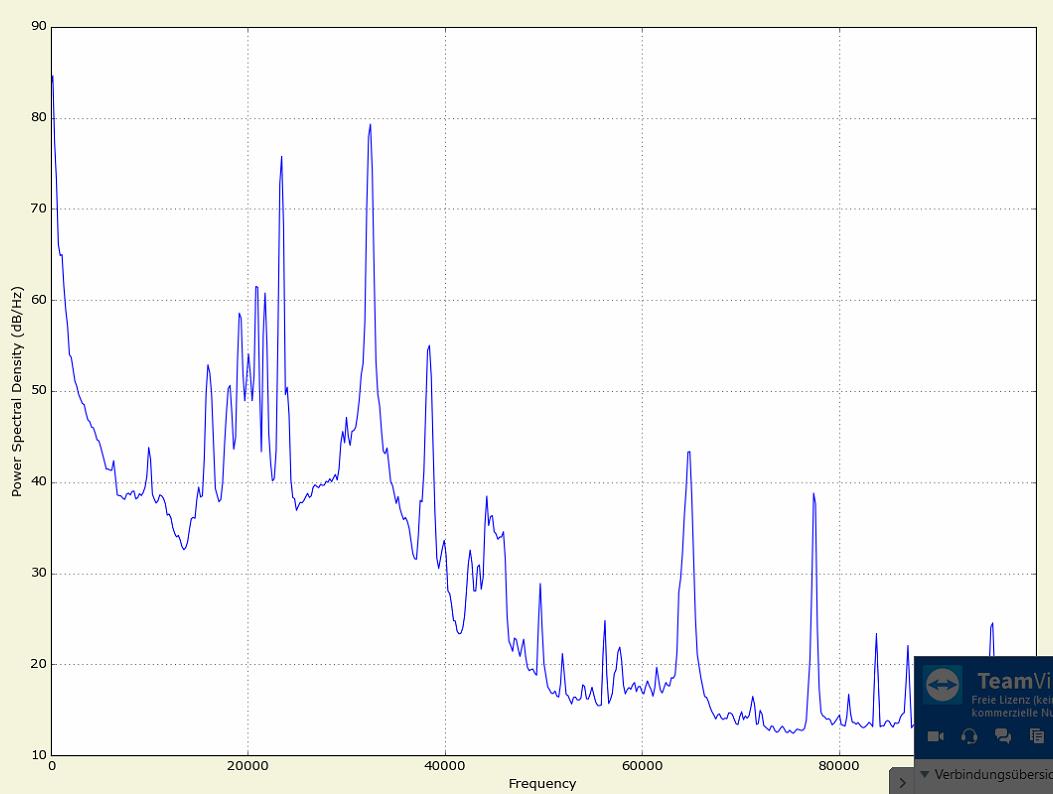

Habe jetzt eine externe Soundkarte (genau genommen einen Mikrofonvorverstärker mit USB Ausgang UMC202HD) am PC hängen. Der bringt 24Bit und statt 48KHz jetzt 192KHz. Also verwertbare 96 KHz. Das sieht auch gleich ganz anders aus. Die Signal kommen auch recht gut rüber. Siehe Powerspektrum.
Hallo Andreas,
das sieht sehr gut aus.
Kannst du das Spektrum noch mal gegen Mitternacht (MESZ) aufnehmen? Dann liefern alle Sender hohe und vergleichbare Signale.
Welche Antenne hast du? Ist die Antenne direkt am Mikrofoneingang angeschlossen?
Viele Grüße,
Wilhelm

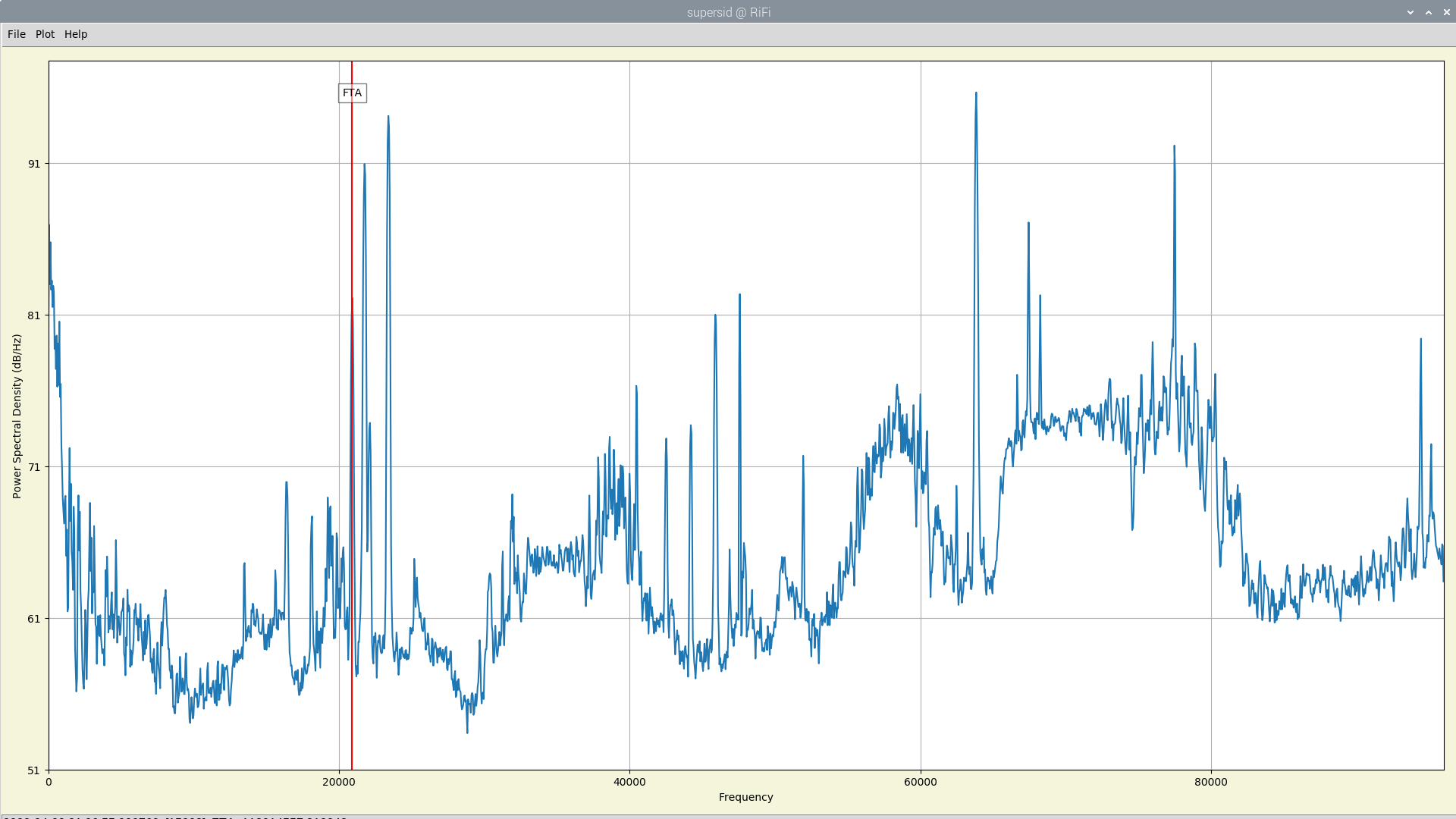

Hier das Spektrum um 23:19 MESZ. Die Antenne ist so eine Selbstbaukonstruktion. Rahmen mit 1Meter Kantenlänge und 100 Wicklungen. in den Rahmen habe ich eine zweite Antenne montiert mit 70 Wicklungen und 50cm Kantenlänge (rautenförmig) . Eigentlich ohne großen Plan. Per Zufall habe ich die kleine Antenne in die große gestellt und hatte einen deutlichen besseren Empfang. Die Wicklungen sind in Reihe geschaltet. Zu Abstimmung sind noch ein Drehko integriert. Erst beim Vorletzten ITV hat mich ein Interessent auf die Idee gebracht ein Loop Antenne zu benutzen. Aber so einen richtigen Plan einer Loop Antenne für VLF hatte ich nicht. Also mehr so Versuch und Irrtum vorgehensweise. Ich werde morgen mal dran gehen um die Sender zu identifizieren. Anschluss Antenne direkt in den Mikrofon Eingang. Der eingebaute Verstärker hat wohl auch so richtig "Dampf". Auf die Idee bin ich gekommen als ich einen Beitrag hierzu in der VLF-Gruppe bei Facebook gelesen hatte.
Herzlichen Glückwunsch!
Das sieht wirklich sehr gut aus. Die Intensität der Signale ist super. Der dritte Peak neben 40000 müsste NSY auf 45.9 kHz sein.

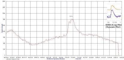

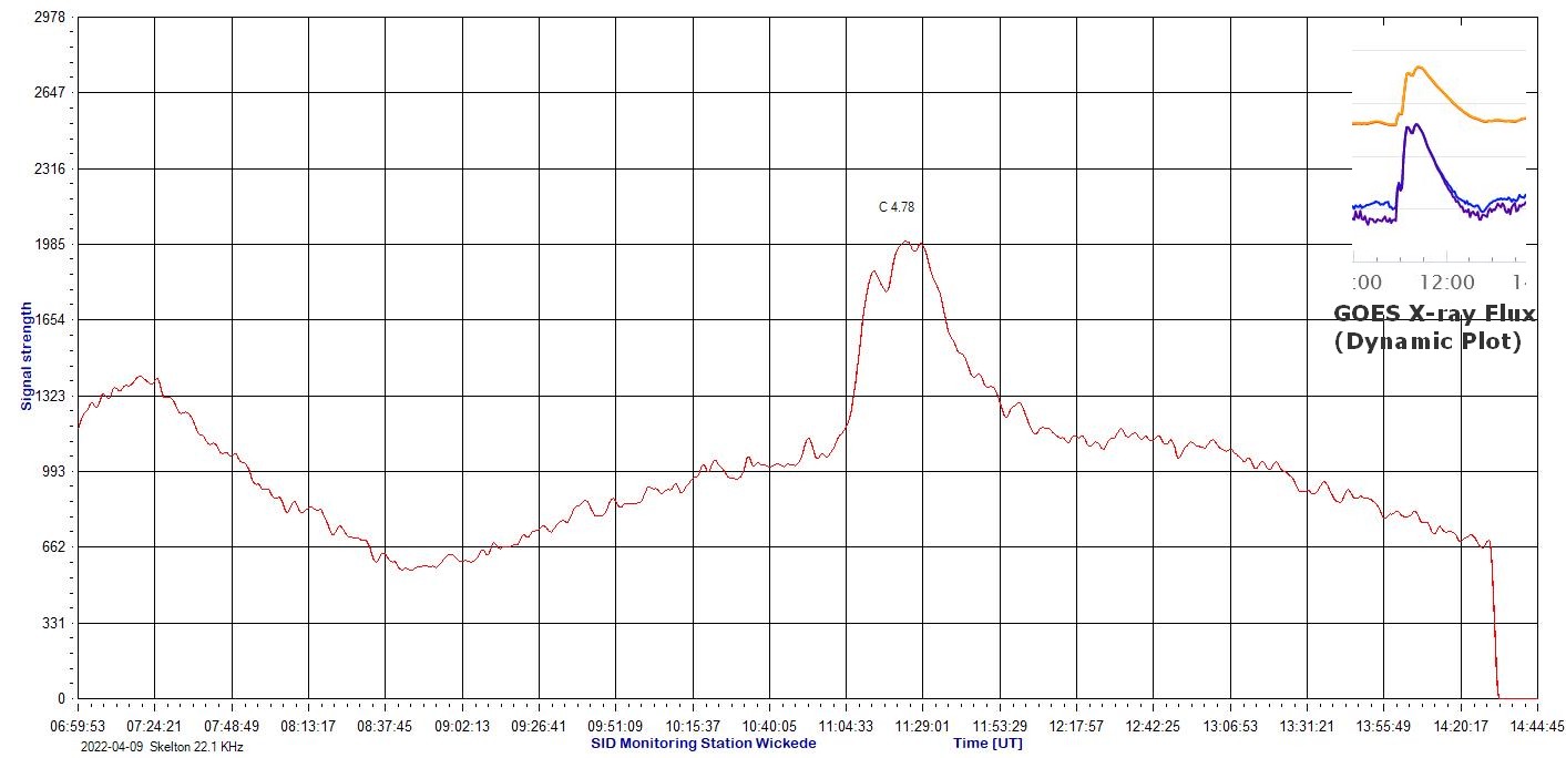

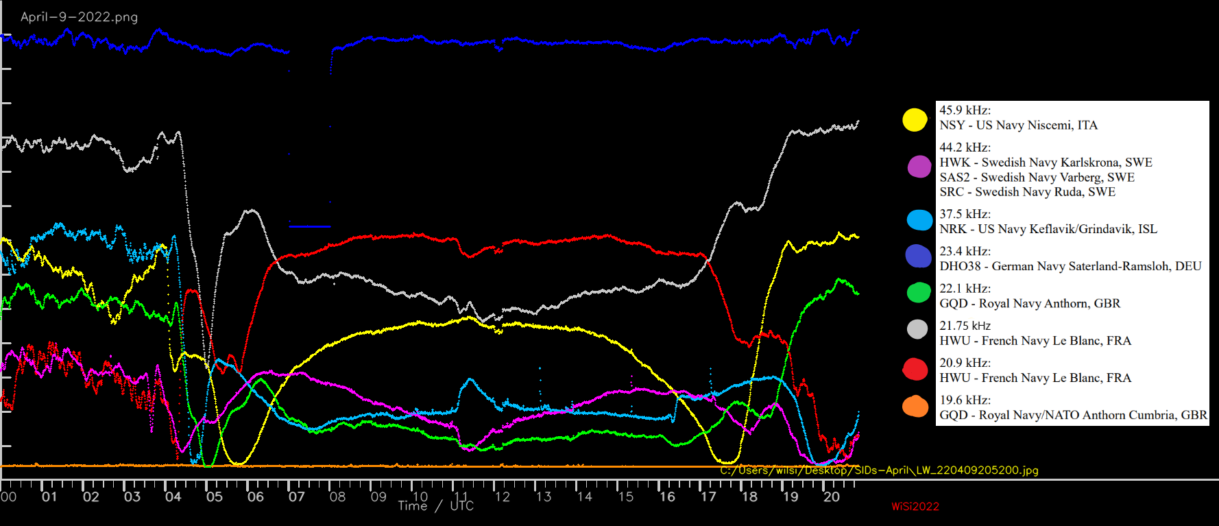

Neues Equipment getestet - läuft prima. Hier ein SID mit C4.78 von 11:20 UT. Im Vergleich mit dem GOES X-ray Flux Plot nahezu perfekt. Hier im Bild mit 22.1KHz gemessen. Auf HWU und ICV ist das Event auch super zu sehen. Allerdings mit Peak nach unten.

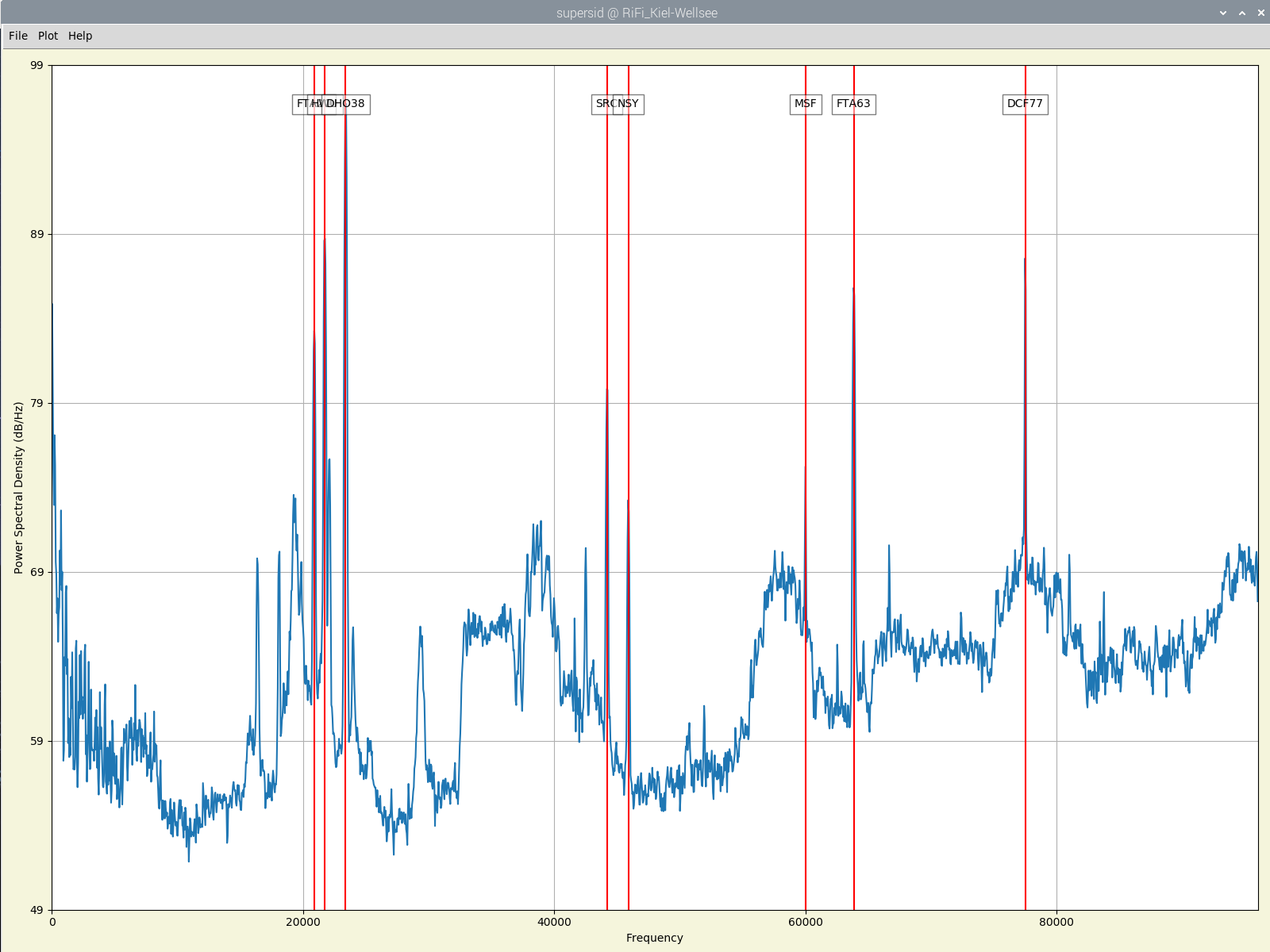

Moin in die Runde.
Auch ich habe meinem RasPi eine neue Soundkarte spendiert.
Diesmal keine USB-Karte. Auch wurde eine neue Antenne gebastelt.
Der erste Eindruck ist gut. Mal sehen was die Tage ergeben.

Richard, welche Karte ist das? Das Spektrum sieht auch super gut aus.

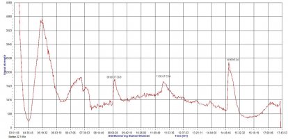

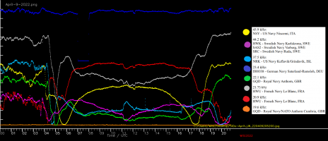

Die Aufnahme von gestern zeigt den SID im Mittag.
Einen schönen Palmsonntag wünsche ich,
Viele Grüße,
Wilhelm
Moin Wilhelm.
Ich benutze eine HiFiBerry DAC+ADC PRO.
Die ist für den, wie oben schon erwähnt, Raspi entwickelt.
Der Rechner ist ein Raspberry Pi 4 B mit 4 GB Arbeitsspeicher.
Für den SuperSid-Job (reine Aufzeichnung der Daten) ist er eigentlich überdimensioniert,
aber mit einem Raspberry Pi 3B+ bekomme ich kein vernünftiges Audio-Signal.
Soll aber laut Anleitung gehen. Habe es mit zwei verschiedenen Raspis 3B+ probiert, bei mir funktioniert es mit denen nicht.

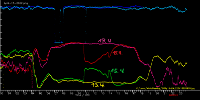

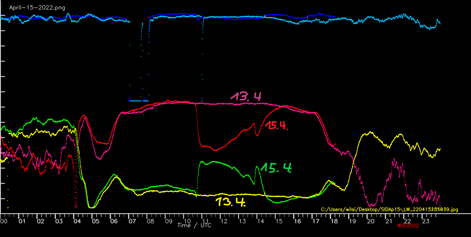

Sei nicht traurig, es kommt noch mehr.
(Den Plot mache ich morgen noch mal ordentlicher.)

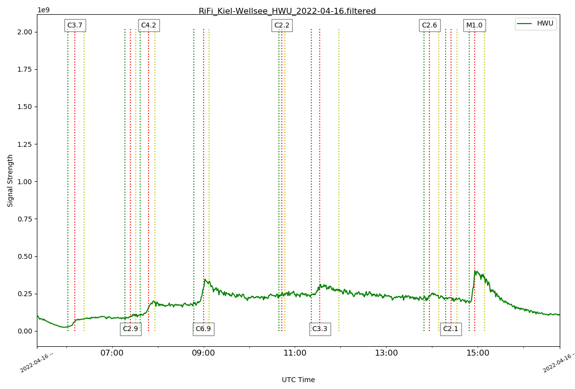

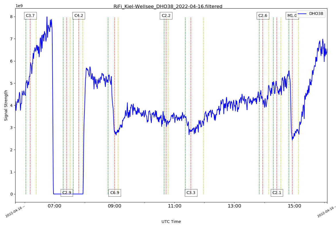

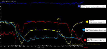

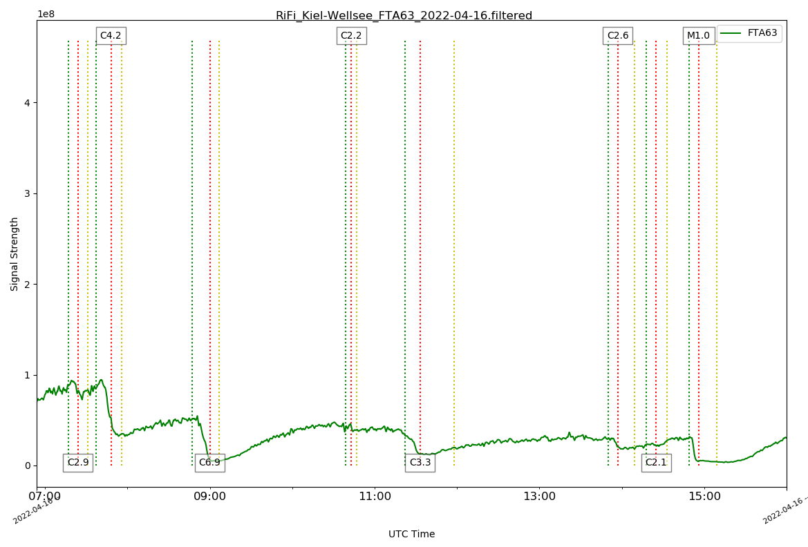

Na ja, es war nur eine kurze Ruhe .

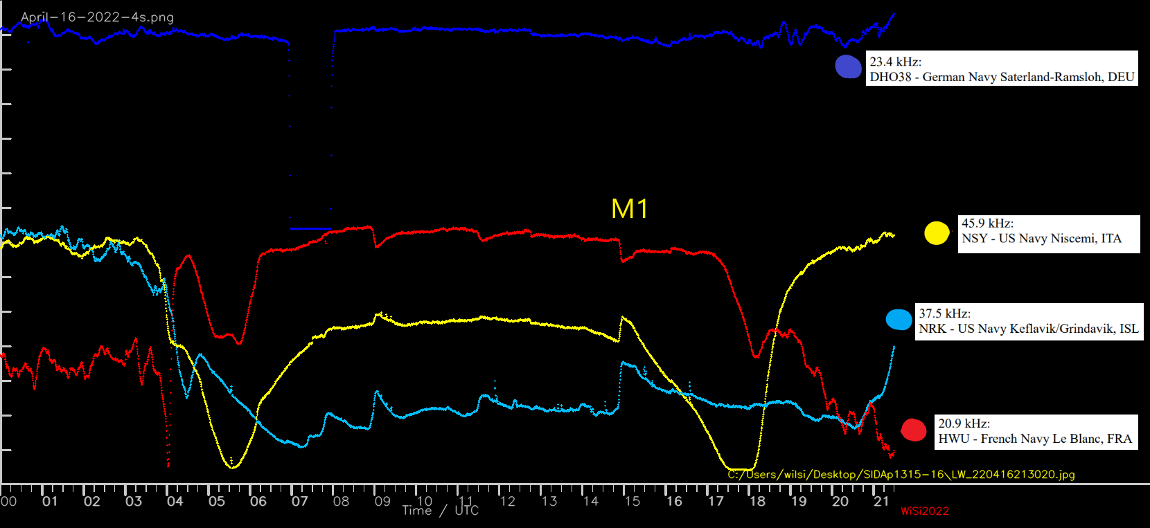

Ich glaube, dass unsere Ergebnisse jetzt so gut sind, das wir sie in der Kategorie Radioastronomie/Astronomische Beobachtungen/SID Beobachtungen 2022 posten sollten.
Meine Ausbeute vom 16. April 2022.
Gute Nacht,
Wilhelm

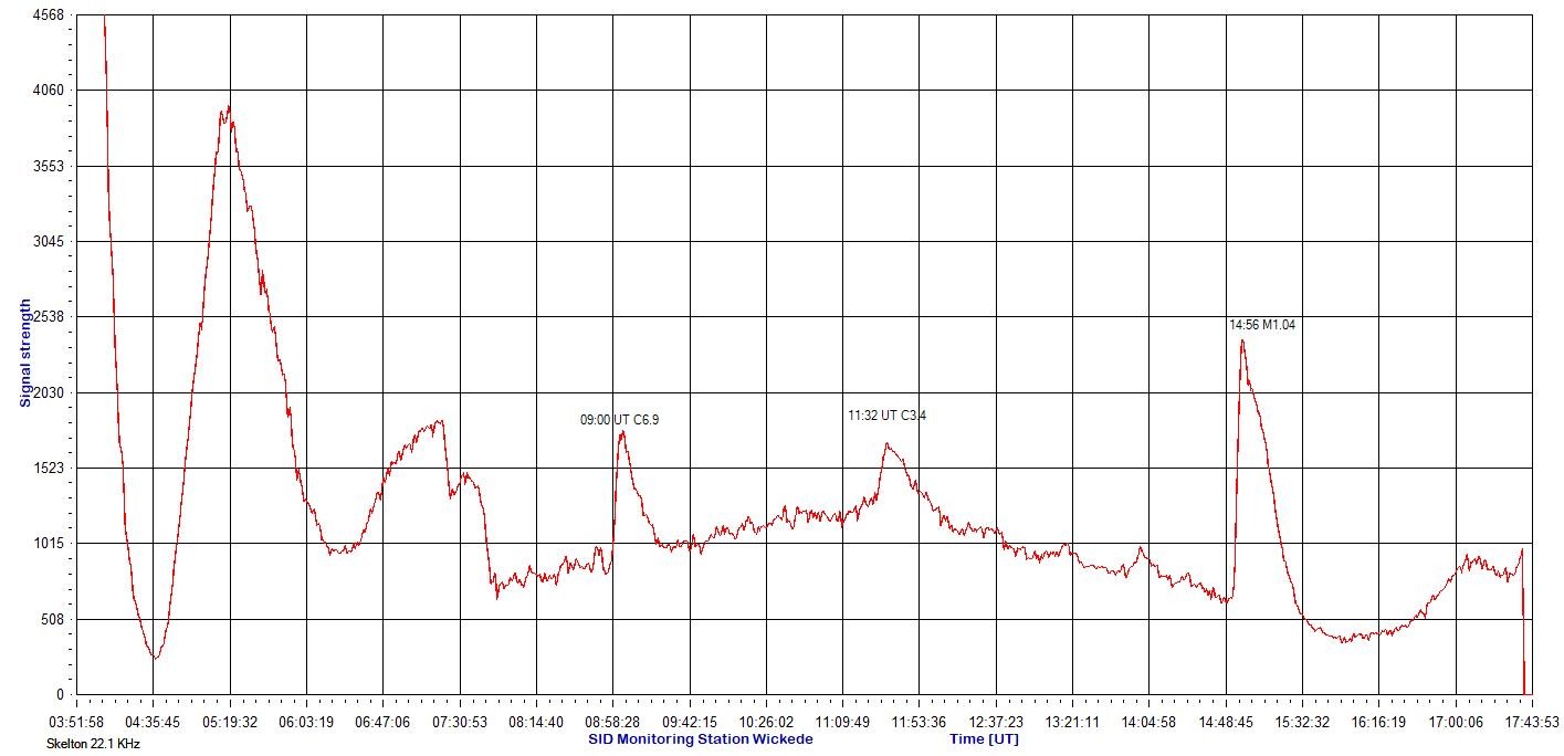

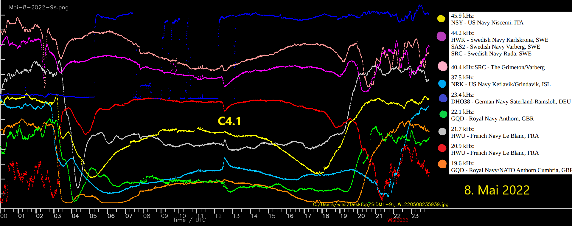

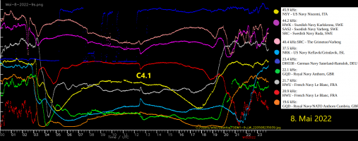

Guten Tag,
hier ist noch ein Plot vom Sonntag, dem 8. Mai mit einem kleinen C4 SID und schönen Sonnenaufgängen und Sonnenuntergängen.
Ein paar Sprenkel habe ich von Hand entfernt. Die oberen drei Spuren wurden mit einem Offset geplottet.
DHO38 hatte oder hat wohl ein Problem.
Wilhelm

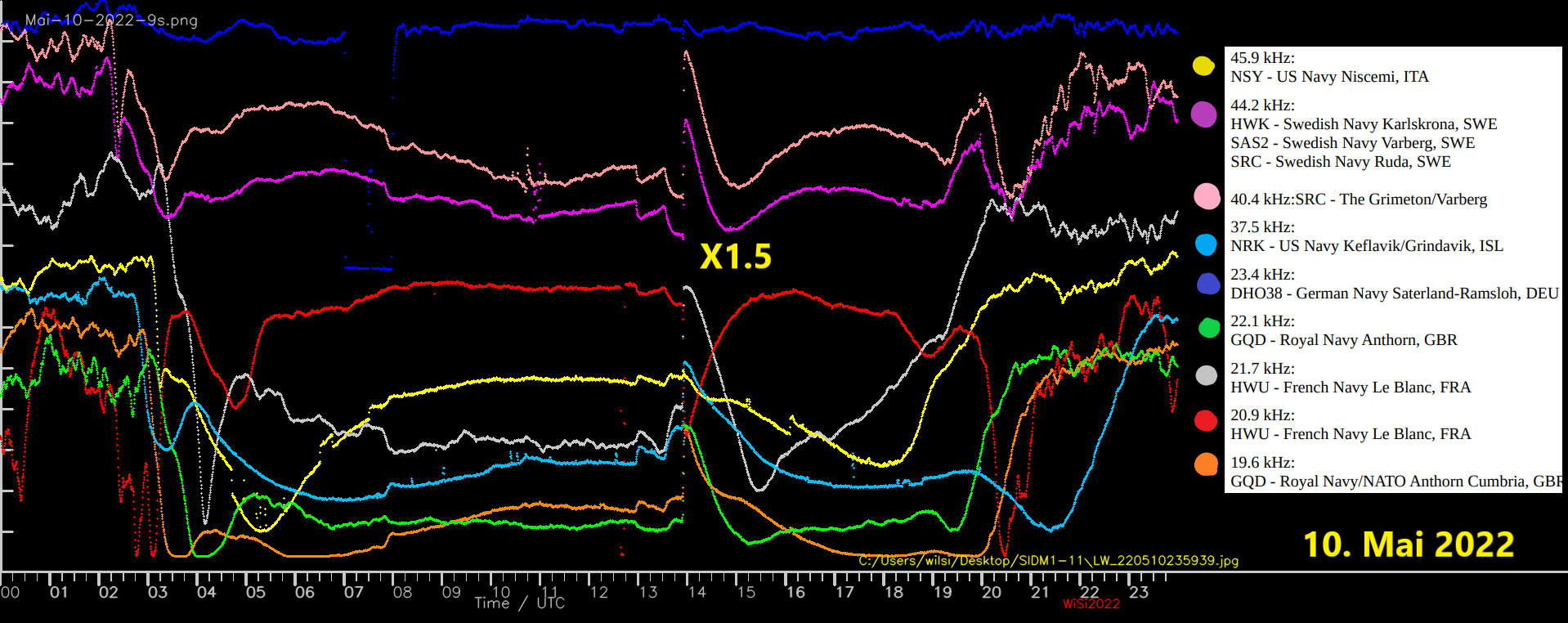

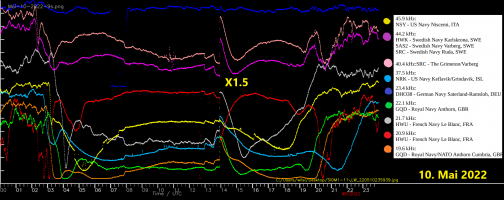

Guten Tag,
das Bild zeigt einen X-Ausbruch vom 10. Mai. Die Ansicht ist die gleiche wie in #115 vom 8. Mai.
DHO38 läuft wieder.
Viele Grüße,
Wilhelm

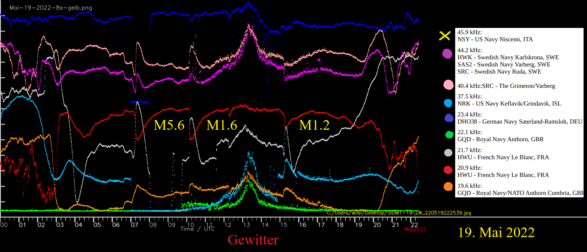

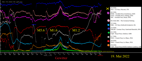

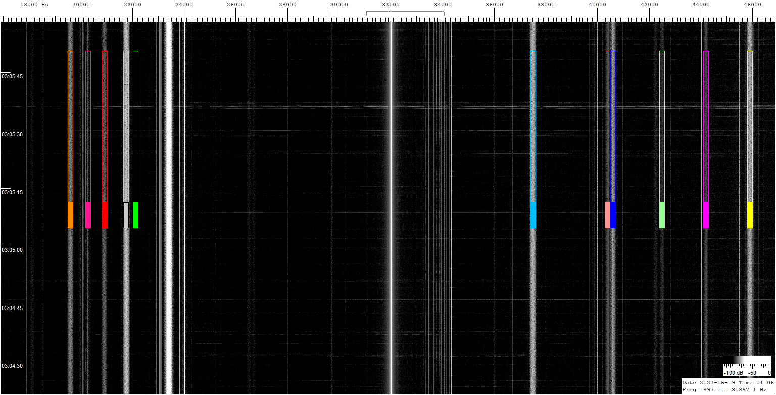

Guten Tag.
Gestern, am 19. Mai gab es nicht nur drei M-Ausbrüche auf der Sonne, sondern auch Gewitter hier auf der Erde. Die Gewitter wurden von meiner Software zu einem schönen breiten Peak verarbeitet, s. die Gegend um 12-14 Uhr.
Rohdaten von nachts und mittags sind beigefügt.
Wilhelm

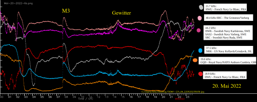

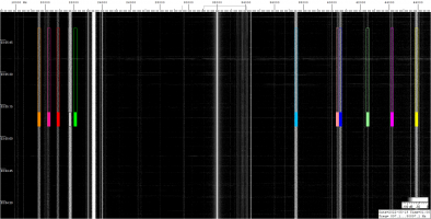

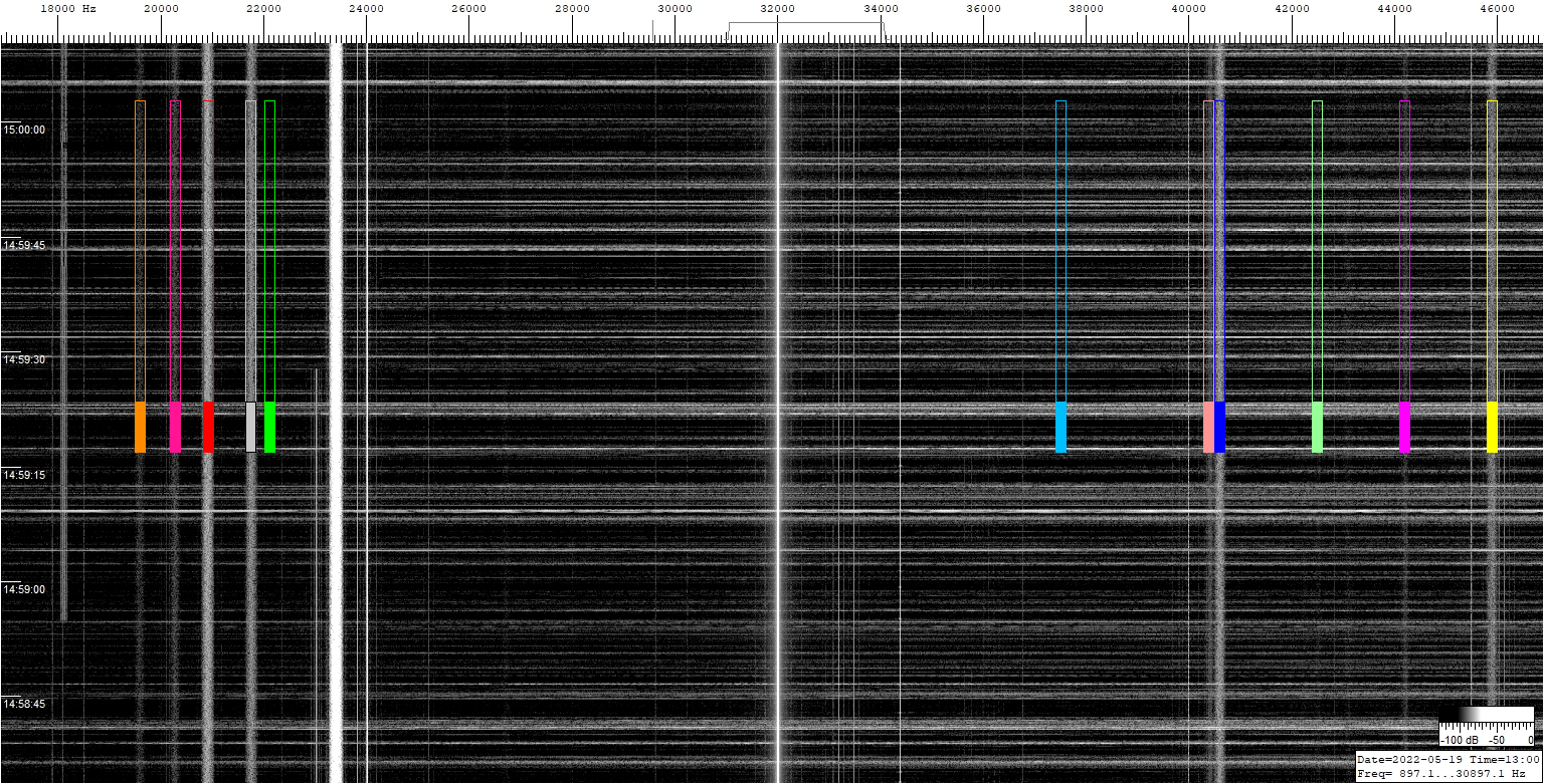

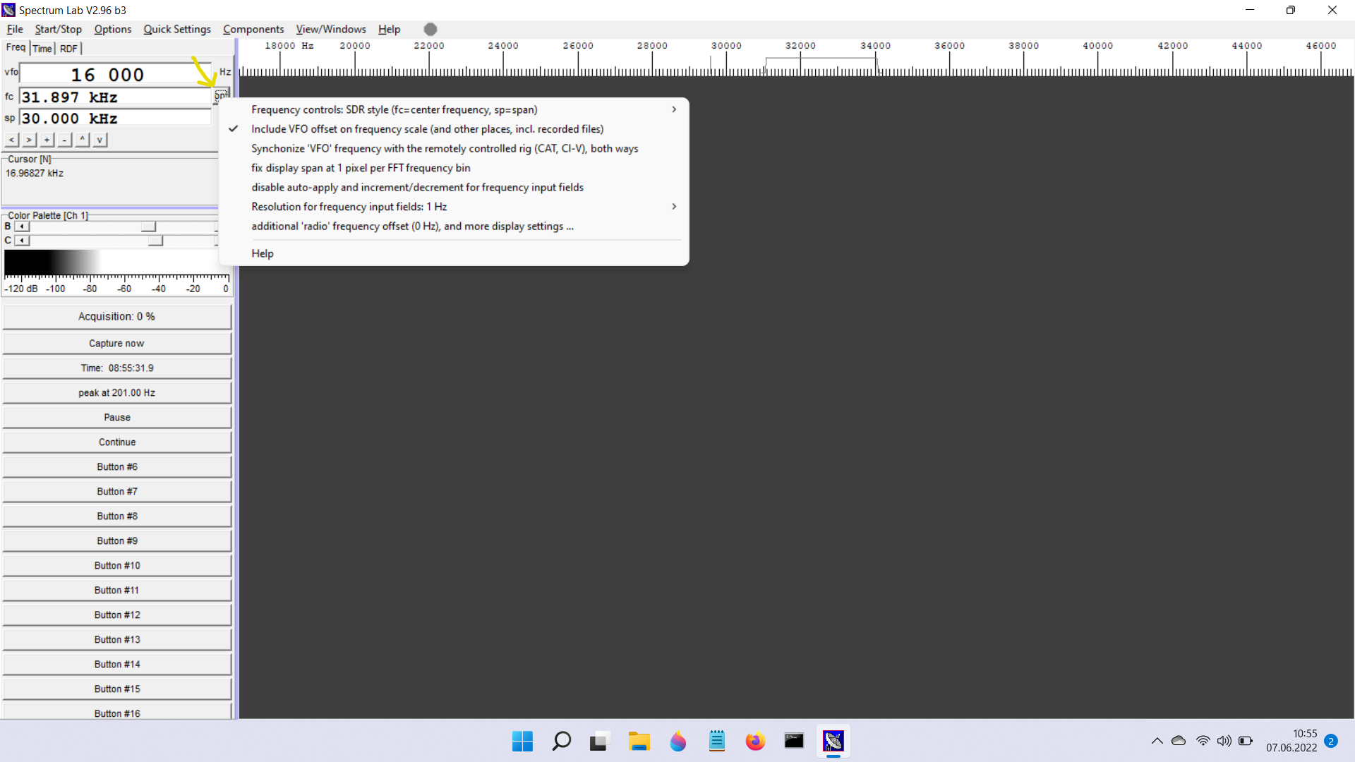

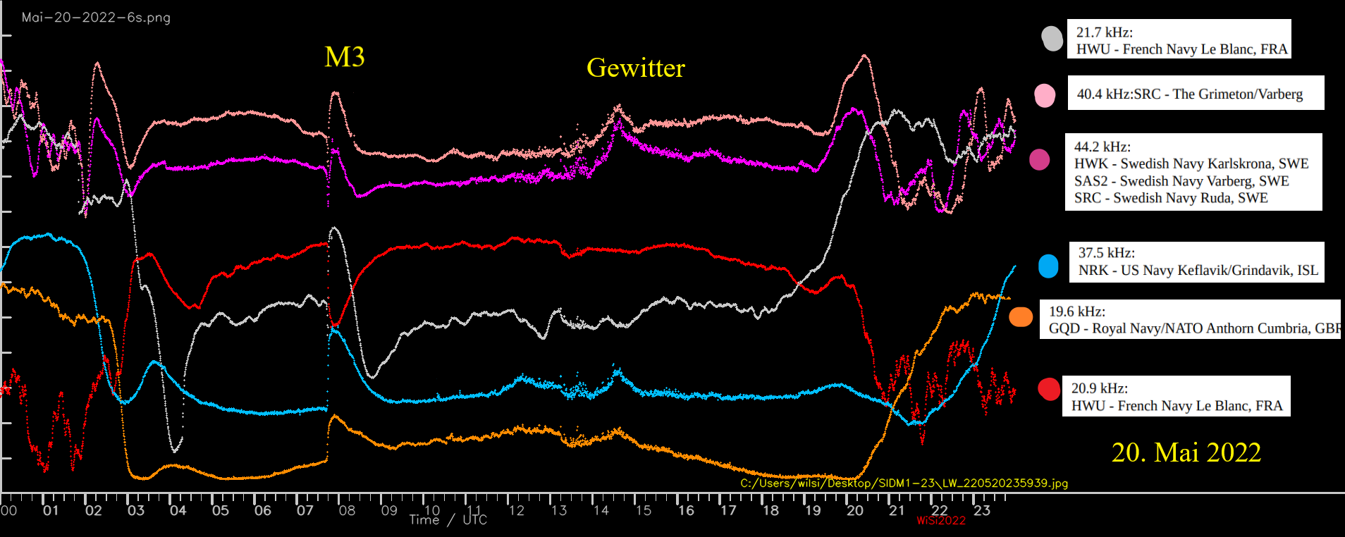

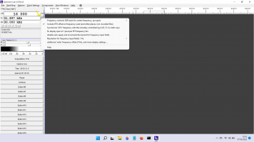

Hallo in die Runde, ich habe eine Bekannte die sich auch mit den langen Wellen beschäftigen möchte. Nun baut sie mal eine Antenne. Und wenn sie fertig ist erwartet sie von mir eine SW die aber sehr einfach sein sollte. Empfänger sollte die Soundkarte sein. Arbeitet jemand von euch mit SpektrumLab ? Wenn ja würde ich höflich um eine config Datei xxxxxx.usr bitten wenn das möglich ist. Das wäre für mich eine gute und schnelle Lösung.
Hallo Fritz,
ich verwende Spectrum Lab (SL) und eine Python-Software zum Auswerten, s. Link.
Ob man die INI und USR-Dateien ins Netz stellen darf weis ich nicht und habe deswegen gerade beim Autor von SL angefragt. Zum Publizieren von Screenshots habe ich die Erlaubnis. Damit könnte ich euch also unterstützen.
Ich halte auch das Übernehmen von Ini-Dateien nicht für optimal. Bei mir sind einige Einstellungen enthalten, die ihr wieder rauswerfen müsstet. So schreibt SL bei mir alle 20 s einen Plot, der im Filenamen Datum und Uhrzeit enthält, s. Link. Ich nutze auch nicht die Soundkarte, sondern ein SDR-Play. Um SL erfolgreich anwenden zu können, muss man sich dann doch durchackern.
Anbei ein Langwellen-Bildschirm mit meinen Einstellungen bezüglich der Frequenzen und der letzte von mir aufgenommene Plot vom 20. Mai.
Meine Anlage, auch die Meteoranlage, sind im Moment nicht in Betrieb. In den nächsten Tagen wird aber wieder alles eingeschaltet, da ich auf jeden Fall die längsten Tage des Jahres im Kasten haben möchte.
Viele Grüße, auch an deine Bekannte. Wenn sie mag, kann sie sich ja hier anmelden.
Wilhelm
