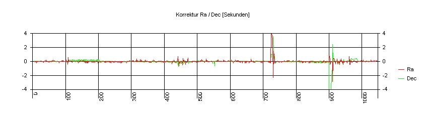

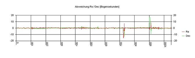

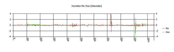

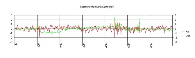

Falls Du noch weiter daran basteln willst: Vielleicht nimmst Du eine automatische Skalierung für den Maßstab auf. Ich habe eine schnelle Sequenz von mir eingelesen und es ist doch eigentlich recht flach (bis auf den Moment, wo ich an der Kamera gebastelt habe ;) )
Michael
Hallo Michael,
wo ist das Problem ? Die Skalierung ist doch optimal dargestellt. Die Automatik arbeitet (defaultmäßig) einwandfrei. Oder verstehe ich da was falsch ?
Thomas

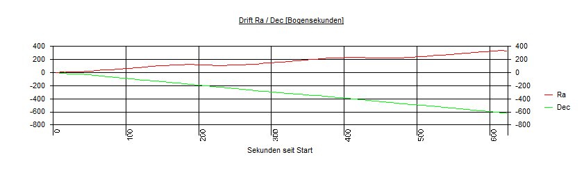

Sooo, die neueste Version ist online. Jetzt mit dem 3. Diagramm für die Drift ;) Der Bug mit der Skalierung ist auch behoben und man kann angeben, ob alle X-Achsen gleichzeitig skaliert werden.

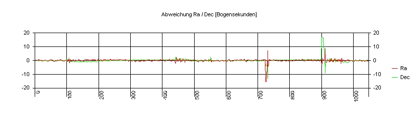

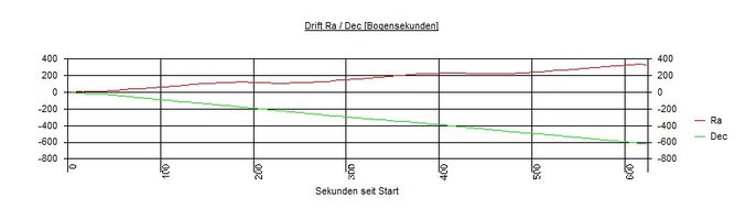

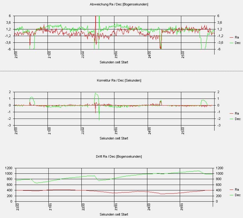

so, hier mal ein Ausschnitt meines Graphen bei reellem Guiding mit der CAM und einige Fragen dazu.
Aufnahmeserie mit 180s und Dithering.
Sind die großen Ausschläge jetzt das Dithering, bzw. Start der Auslösung?
Wie würde sich ein Leitsternverlust (wegen Wolken z.B.) im Graphen zeigen?
Wie kann ich die Driftanzeige interpretieren?
Und sonst eben Tipps zur Interpretation. Da ich nie mit PHD oder ähnlichem geguidet habe, ist das jetzt neu für mich.
Danke und Grüße
Uli
Thomas,
naja, langsam bist Du auch nicht gerade :respekt:
Hallo Uli,
das sieht komisch aus ! Ich würde mal behaupten, der MGEN kommt da irgendwie nicht zurecht. Die geringen Korrekturen und die großen Abweichungen passen da nicht zusammen. ich meine jetzt nicht die riesen Ausreißer, die offensichtlich regelmäßig kommen. Das sieht mir nach Spiegelschlag aus, falls Du mit einer DSLR fotografierst. Ich meine die wellenförmige Abweichung im oberen Diagramm. Versuche mal den MGEN aggressiver einzustellen oder die Guidinggeschwindigkeit zu erhöhen.
Es kann aber auch sein, das ich das nicht richtig interpretiere. Die Driftkurven sehen eigenlich recht glatt aus. Vergrößer doch mal den Y-Achsenausschnitt in der Korrektur.
Ach ja, wenn Du die Bilder in GIF umwandelst, dann sind sie nicht mehr so verwaschen ;)

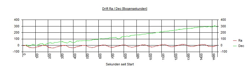

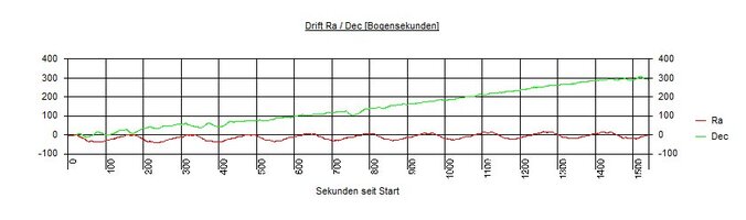

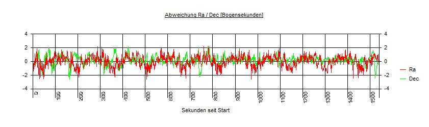

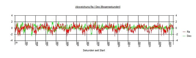

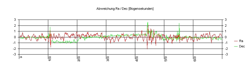

Hallo MGEN-Nutzer und Analysten,
Zunächst mal: Super Tools aus Österreich und von Thomas! Vielen Dank dafür!
Die Analyse der gezeigten Kurven würde mich auch mal im Detail interessieren. Ich stelle mal eine Datei ein (40 Minuten aufgezeichnet, aber nur 1500sec (25 Minuten) angezeigt??):
Die letzte Drift-Datei ist übrigens mit unzureichender Poljustierung (nur grob nach Norden) aufgezeichnet.
Montierung: G11 mit C11+Meade 90/1000mm Leitrohr + Kamera (ca. 22 Kg) und 20Kg Gegegewichte.
Wünsche uns allen viel Erfolg beim Beobachten!
Kai

Hallo Thomas,
ja, jetzt heisst es, die Auswertungen immer anzusehen und sich auch die anderen Daten zu notieren - also Toleranz, Aggr, Speed, etc.
So kann ich das dann beurteilen. Wäre natürlich super, wenn diese Werte auch mit Zeitstempel gespeichert wären.
Allerdings war das Guiding, was runde Sterne angeht, bei dieser Session sehr gut. Mit der Ausnahme, dass ich unregelmäßig auf den Bildern neben dem eigentlichen Stern den gleiche nochmal schwächer hatte - also doppelt. Etwa jedes 4. Bild war so. Alle anderen absolut perfekt.
Daher ist für mich ja diese Auswertung wichtig, denn die CAM ist ja nicht grad die genaueste Montierung.
Genial wäre übrigends in deinem Programm, wenn mir der Mauscursor die zeit anzeigen würde innerhalb eines Diagramms.
Uli
Hallo Kai,
schick mir doch mal die CSV-Datei oder verlinke sie. Vielleicht ist auch noch ein Bug in meinem Programm.
Uli, kannst Du Gedanken lesen ? Genau daran bin ich dran. Damit mit der Maus die entsprechenden Werte angezeigt werden.
Thomas
Hallo Thomas,
Ich glaube, der Bug liegt nicht in Deinem Programm. In Lajos Software ist auch kurz nach 1500 Sekunden Schluss.
Ich habe zwei csv's mit ähnlicher Dauer 39 Min 45 Sek und 38 Min 57 Sek. Die x-Skalierung gibt im ersten Fall 0-1574 vor, im Anhang 0-1541. Ist also durchaus ein Unterschied in der Dateilänge festzustellen.
Sind die "Sekunden" vielleicht nicht die Zeitsekunden sondern die Anzahl der Korrekturzyklen? Ich habe mit 1,5 Sek und "Waittime=0" belichtet. Rein rechnerisch komme ich für die 38 Min 57 Sek-Datei auf 1541*1,5=2311 Sek = 38,5 Minuten, was ungefähr passt!
Ok, es ist so: Eine dritte Datei habe ich mit 1 Sek Belichtung für 10 Min 35 Sek gemacht und ich kann von 0-625 skalieren...
Danke für Deine Mühe bei Deinen Hard- und Software-Projekten
Kai
