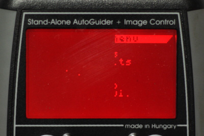

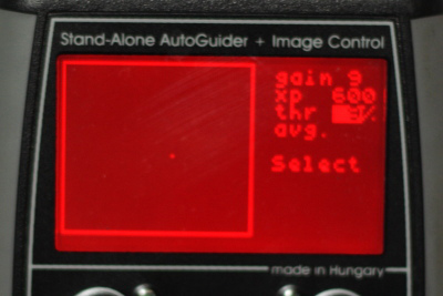

für alle, die mit dem Gedanken spielen, das 1.20 Beta aufzuspielen:
Nach einen Live-View wird die Anzeige nicht zurückgestellt.
Das Live-View Fenster bleibt nach einem Rücksprung (ESC) sichtbar und lässt sich auch nicht mehr abschalten. Verdeckt die normale Anzeige.
Somit ist für mich dieses Update nutzlos und ich warte weiter auf die angekündigte funktionierende 1.13 mit dem Messmodus.
Weitere Kommentare erspar ich mir diesmal.
Uli
Anhänge gehen im moment nicht. Poste ich später noch

anbei jetzt die Bilder zum Beitrag vom 11.5.
hallo,
bei mir guided die Version 1.20 einwandfrei, der Fenster-Bug stört eigentlich nur wenn man ins Hauptmenü zurückwill. Daran wird fleissig gearbeitet...
lg Tommy
