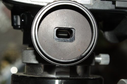

Hallo Tommy,
anbei Bild des OAG mit der 7mm Verlängerung.
Unten der Komakorrektor imd Auszug - oben die Canon.
Ist das richtig so?
Uli

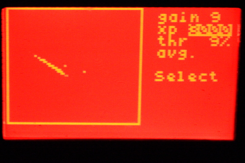

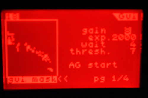

... und, weil wir schon dabei sind:
2 Bilder mit seltsamen Verhalten des MGEN. Hatte ich jetzt schon 3 mal.
Bild 1 ist Liveview. Die 2 Sterne sind 2 meiner Hotpixel. Das "Objekt" kann ich durch die Montisteuerung bewegen.
Bild 2 war kurze Zeit später. Bisher nur einmal passiert.
Habe eine Stern im Liveview ausgewählt und im Guiding-Fenster wr eben dieses Ergebnis.
Hat jemand eine Ahnung, was das alles ist.
Nach einem Neustart ist wieder alles OK.
Uli

Hallo Uli!
'mal eine WIRKLICH dummme Frage, Entschuldigung im Voraus: an Deinem zweiten Bild sehe ich den "AG start" Aufschrift. Wenn das Guiding läuft, muss das Aufschrift "AG stop" erscheinen.
Hast Du den Autoguider Prozedur SICHER gestartet???
CS: lajos
Hallo Lajos,
natürlich lief das Guiding noch nicht. Oder könnte ich mit dem MGEN auch auf sowas Kalibrieren und Guiden...
Also, hier nochmal die Prozedur - sollte ich mich irren, korrigiere mich bitte:
Sternsuche über SEARCH STAR oder LIVEVIEW, dann Stern auswählen, dann Kalibirierung, dann AG START. So hab ichs bisher jedenfalls immer gemacht.
Zum Bild: Im Liveview habe ich einen gefundenen Stern gewählt, dann erhielt ich dieses Bild. Dasselbe dann nochmal mit STAR SEARCH probiert und es kam ein ähnliches Bild.
Erst ein Neustart zeigt dann wieder einen normalen Stern im Guiding-Fenster (nach Suche).
Das andere Bild hat damit nichts zu tun. Das hatte ich auch gestern abend wieder während der Leitsternsuche im Liveview. Auch das verschwindet erst wieder mit einem Neustart.
Uli
