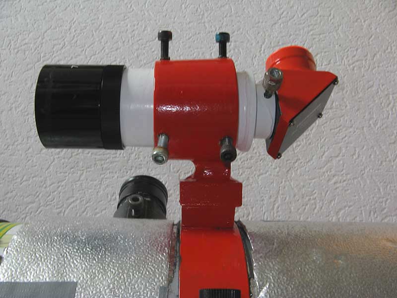

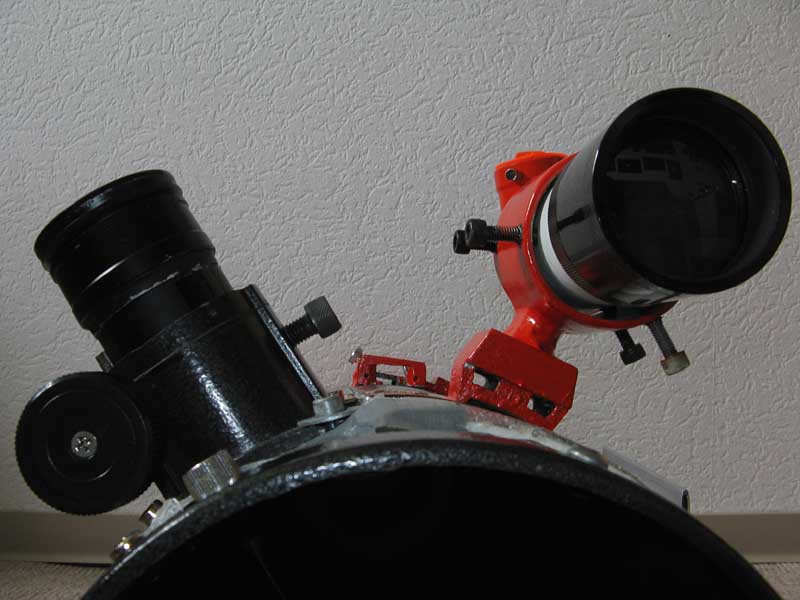

Test Sucherguiding an einem alten GSO 150/750
den GSO habe ich bisher mit einem starr an den Rohrschellen befestigten 70/700er Refraktor nachgeführt. Bei einer Serie von 10-15 Einzelbildern zeigten aber stets 3-4 Fotos verzogene Sterne.
Deshalb wollte ich das Teil schon in der Versenkung verschwinden lassen, als ich hier im Forum las, daß man ab Version 1.22 auch mit dem Sucher nachführen könne.
Bei dem GSO handelt es sich um die alte Version mit einem OAZ von etwa 40 mm Durchmesser (so´n Ding mit Teflonstreifen), an den ich mit etwas Bastelei einen Baader MPCC "adaptiert" hatte.
Es ist ein "Low-Budget-Teleskop", vor zwei Jahren für 150 Euronen auf der Messe in Hückelhoven erstanden, um mal Erfahrungen mit einem Newton zu sammeln.
Die Optik ist gut, den Hauptspiegel habe ich mit drei Silikonpunkten in seiner Zelle fixiert (gibt keine Verspannungen) und die Halteklammern entfernt wg. der Diffraktionserscheinungen. Der originale 48 mm-Fangspiegel wurde gegen einen mit 63 mm getauscht - was eine verbesserte Bildfeldausleuchtung ergab (aber natürlich ist der OAZ im Durchmesser zu gering...es muß eigentlich ein 2"-Teil her).
Als Leitrohr dient jetzt ein umgebautes 50 mm- Exemplar von Vixen (in seiner originalen Halterung) mit 200 mm Brennweite (siehe Fotos). Das 90°- Prisma ist erforderlich, um mit dem M-Gen in den Fokus zu kommen.
Das Ganze ist fest an einer Rohrschelle montiert.
Den M-GEN hatte ich bereits vorher an einigen weit entfernten Straßenlampen fokussiert und konnte so direkt loslegen. Zu meiner Überraschung gab es keine Probleme, einen Leitstern zu finden.
Leider war die Luftruhe so grauslig, daß ich die Toleranz auf 0.5 Pixel setzen mußte, um nicht das Seeing zu "jagen". Aggessivität war 70%, Belichtungszeit zumeist 1500 bis 2000 ms.
Insgesamt habe ich vier Objekte fotografiert, jeweils 10-12 Einzelaufnahmen.
Es gab tatsächlich keinen Ausschuß! Jetzt lohnt sich auch die Investition in einer vernünftigen 2"-OAZ... :-))
Die früher aufgetretenen Probleme lagen am 70er Leitrohr, dessen Alutubus sich verformte. Der 1 mm-Stahlblechtubus des GSO ist hingegen ausreichend steif.
Anbei ein Foto von NGC 281 (Ausschnitt). Stack von 10 Einzelbildern, schlechtes Seeing.
Canon 20D (mod.) durch ein IDAS-LPS-Filter.
Michael
