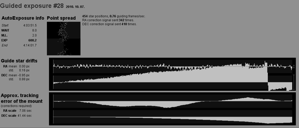

Hallo Tommy,
leider habe ich grad keine 2. Kamera, so dass ich kein Bild vom MGEN-Display während des Guidings machen kann.
Aneb hier aber mal ein Bild der Auswertung.
So sieht das aus, wenn die Achse "ausbricht". Zu welcher Aufnahme der Graph jetzt gehört, kann ich nicht mehr sagen, da ich keine zeiten mehr eingestellt hatte am MGEN. Bei vorigen Sessions habe ich das aber mit der Aufnahme verglichen. Bei so einem "Ausbrecher" habe ich dann doppelte Sterne. Das folgende Bild ist dann meistens absolut sauber oder es sind noch 1, 2 solche. Änderungen in Aggressivität oder Mittelung ändern nichts daran. Zeit meist um die 1 s, Gain 3 bis 4.
Ich hatte aber auch schon mal 10 Aufnahmen hinter einander ohne Problem und erst dann gings los.
Uli

hallo Uli,
es sieht so aus, als wäre deine DEC Achse eingerostet. Sie bewegt sich praktisch gar nicht, der Guider gibt aber Signale, und dann löst sich die Spannung mit einem mächtigen Ruck, schiesst übers Ziel hinaus, und die Achse sitzt wieder fest. In so einer Dimension hab ich das noch nicht gesehen.
Wenn du Knickohrs Programm nimmst (siehe früher im Thread), kannst du ganz genau zum Moment des Springens zoomen und schauen wie schnell der Ruck passiert.

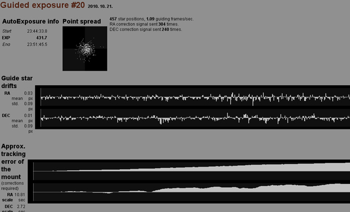

Wie sieht denn das Diagramm bei den gut geguideten Aufnahmen aus? Hast du schon mal das Achsenspiel eingestellt? Das würde ich zuerst mal probieren. Auf grobe Impulse wird die DEC Achse ja ansprechen, aber die feinen Korrekturen scheinen sie nicht zu bewegen.
Habe eine Grafik angefügt, wie die Werte bei mir aussehen - achte auf die DEC Werte, da ist bei dir die Skala schon in einer anderen Grössenordnung.
Die "Point Spread" Grafik zeigt die relativen Positionen des Leitsterns, nur der Massstab fehlt noch.
Die "tracking error" Grafik zeigt wie der Leitstern ohne Guiding driften würde. Da sieht man am Masstab der DEC Achse, dass die Einnordung sicher noch verbesserungsfähig ist.
lg Tommy

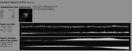

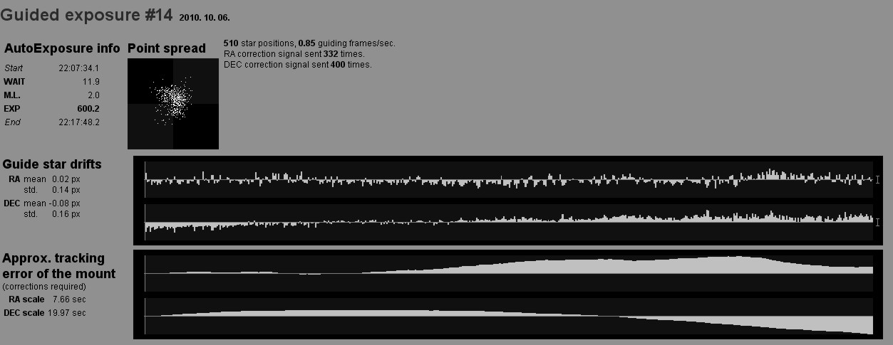

Hallo Tommy, Lajos,
erst mal danke für die prompten Antworten und Deine Hilfe, Tommy.
Ich habe die CAM vor kurzem nochmal auseinander genommen und neu gefettet, auch das Spiel neu eingestellt. Wobei ich es vielleicht noch zu knapp eingestellt habe. Denn auch danach gab es keine Änderung. Werde jetzt das Spiel noch mal etwas lockern und dann sehen. Vielleicht ist es doch besser, einen größeren Backslash zu haben, als eine schwergängige Schnecke (wobei ich das jetzt nicht als schwergänging beschreiben würde).
Hier auch mal der Graph eines "guten" Guidings. Auch eine 600s Sequenz.
Übrigends, die Drift beginnt immer in DEC + (Süden ist das, glaube ich). Teleskop ist nur in der östlichen Hälfte im Einsatz.
Uli
Hallo Lajos,
danke für die detaillierte Erklärung des Point Spread.
Vielleicht werde ich die Aufnahmen so mal ganz genau analysieren können, aber in einfachen Worten gefasst:
"Je mehr dieser Point Spread Graph einem Kugelsternhaufen wie etwa M 13 gleicht, desto besser ist die Qualität der Nachführung, hat das Guiding gepasst"
oder, je gleichmäßiger die Verteilung um das Zentrum ist...
Sicher nicht wissenschaftlich, aber somit auf einen Blick erkennbar.
Das konnte ich nun zumindest aus meinen Graphen rauslesen...
Uli

hallo Uli,
wenn du die CAM nochmal auseinandernehmen solltest, guck auf jeden Fall mit einer Lupe ob du eine Scharte oder sowas an der DEC Schnecke findest. Wenn das so erratisch auftritt, könnte vielleicht sowas auch Schuld sein. Die DEC Achse dreht sich ja nicht kontinuierlich wie die RA Achse.
Dein "gutes" Diagramm zeigt in DEC auch einen etwas häheren Wert als in RA, liegt vielleicht an der Einstellung der Parameter. Ausserdem ist die DEC Korrektur über weite Strecken nur in einer Richtung, wenn die dann auch wechselt. Wie tust du dich denn mit der Einnordung?
Deine Beschreibung des "point spread" ist ganz richtig, man könnte es auch eine Gauss-Verteilung nennen.
lg Tommy
