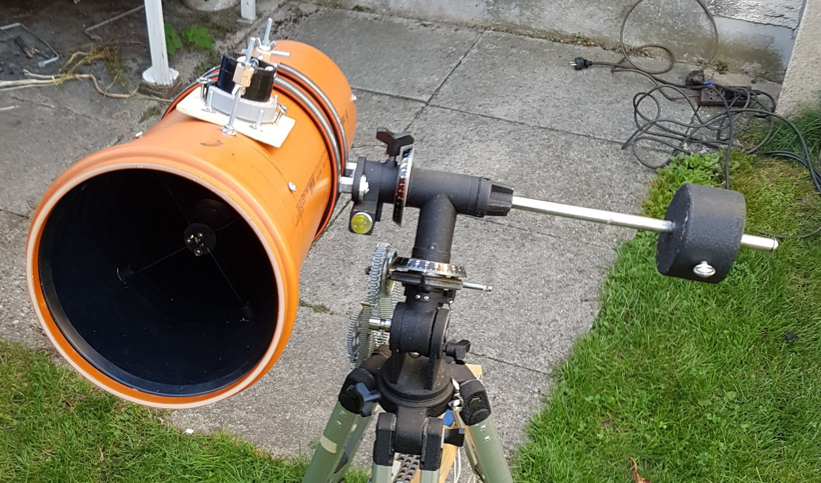

als ich im Internet auf diesen Hauptspiegel für 29 Euro gestoßen bin: GSO Parabolic Primary Mirror 4.5" / 114 mm f/4, musste ich meinen 2. Selbstbau angehen. Der erste war sehr dürftig und primitiv: Mini Teleskop 76/300mm - viele Baustellen
Dazu war nur ein 31mm Fangspiegel vorrätig und der ist schon sehr knapp bemessen. Ein richtiger Okularauszug war nicht denkbar aber ich wollte den eh aus einem HT Rohr basteln.
Außerdem wollte ich den F4 Spiegel mit einer 90mm Blende auf F5 abblenden. Ca. 125mm hatte ich vom Fangspiegel bis zum Fokus eingeplant.
Materialien sollten alle aus dem Baumarkt vor Ort kommen und so blieb als Tubus ein KG Rohr DN160 mit 500mm Länge übrig.
Also 80mm Radius und so blieben noch 45mm Für OAZ und Auflagemaß der Asi662mc / Asi462mm übrig.

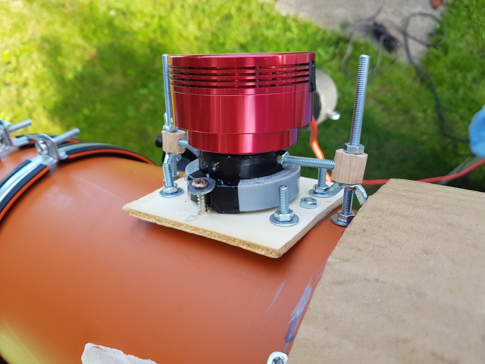

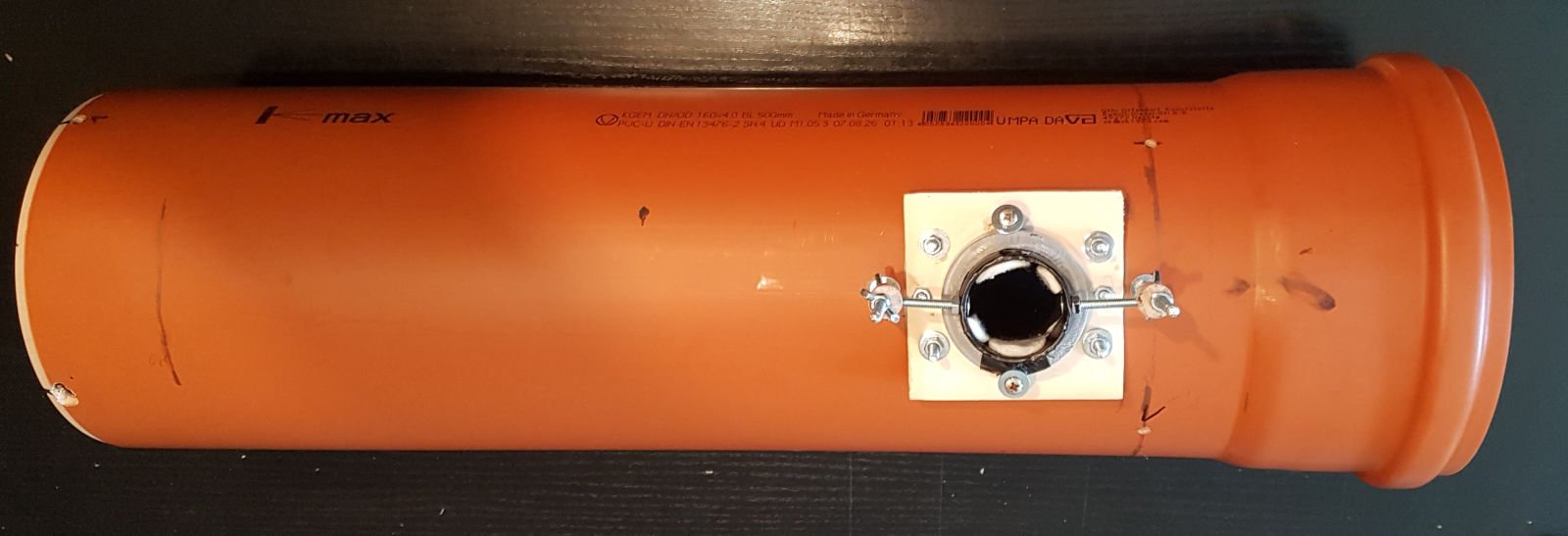

Für den OAZ wollte ich ein Stück DN40 HT Rohr und Muffe verwenden. Für das 1,25" Steckmaß reichten ein paar Stücke Filzgleiter.
Das Auszugsrohr habe ich an 2 Seiten an Gewindestangen befestigt und mit Flügelmuttern versehen. Die Gewindestangen sind am Tubus verschraubt

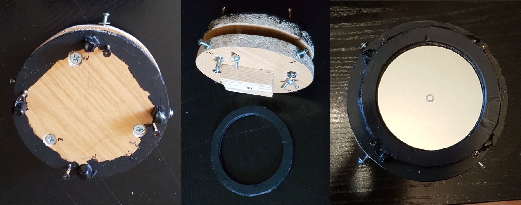

Die Hauptspiegelzelle sieht so aus:

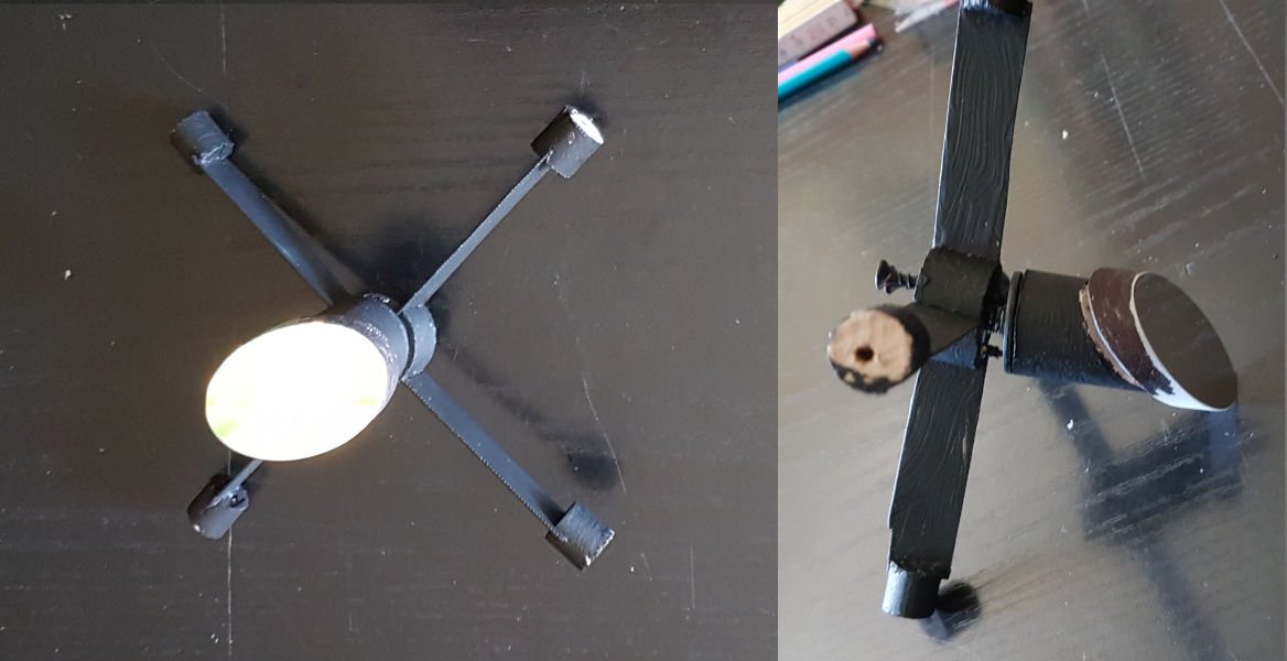

Kopfzerbrechen bereitete mir die Fangspiegelspinne und die Befestigung der Streben.
Material: 0,75mm dickes Stahlblech, 25mm und 12mm Buche Rundstab
Ich habe mich schließlich entschieden die 4 Streben in Schlitze am Mittelstück zu kleben. Genauso die Enden an kleine 12mm Holzstücke, die ich dann an den Tubus schrauben konnte.
Der Fangspiegelhalter ging recht schnell und unproblematisch. Gleich im ersten Anlauf hatte ich ein schönes Stück im 45° Winkel zurechtgesägt.
In das 25mm Mittelstück passten keine M4 Einschraubmuttern, so dass ich hier einfache Schrauben für die Justage verwende habe.
Die 4 Schlitze exakt gegenüberliegend zu sägen brauchte mehrere Anläufe und richtig perfekt ist es leider nicht geworden.

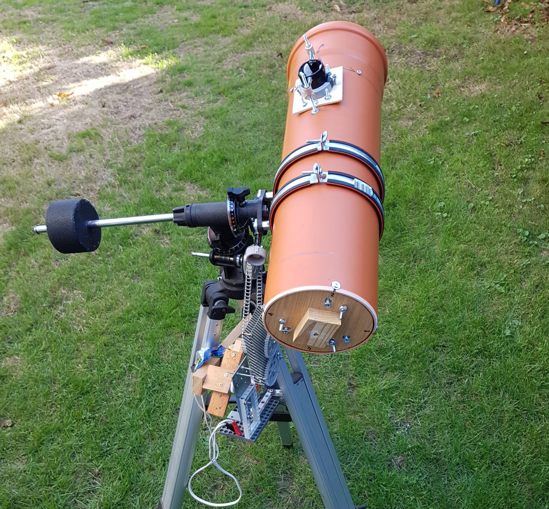

So sieht das dann aus:

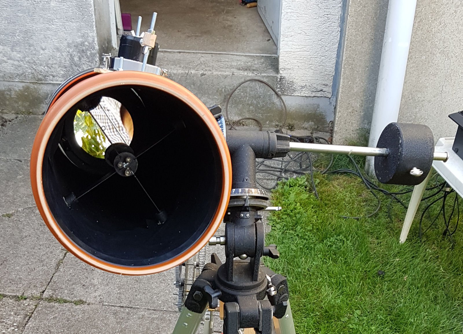

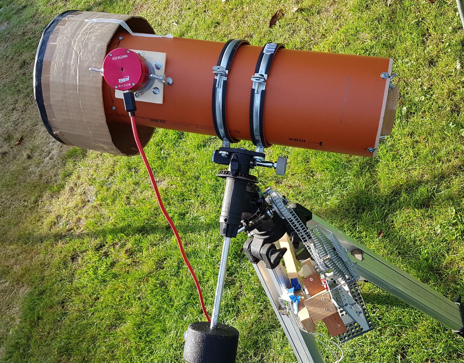

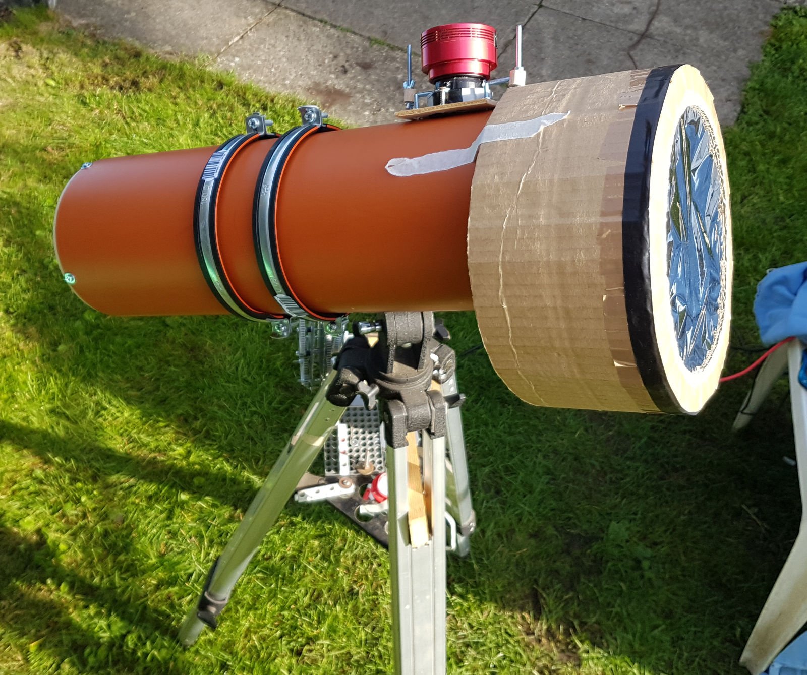

Das ganze Projekt hat recht lange gedauert. Dies lag auch am dürftigen Werkzeug und mangelnder Erfahrung aber hier nun der fertige Selbstbau auf meiner alten EQ2:
Die Justage am Abend war nicht einfach. Ich wollte die 3 übliche Schritte durchgehen aber das war bei dem kleinen Fangspiegel mit 25mm Mittelstück nicht leicht.
Den Hauptspiegel konnte ich aber recht gut auf den FS ausrichten.
Zum Glück spielte das Wetter mit und ich konnte einen ersten kurzen Test machen.

2. Asi662mc
Beim Okular war der OAZ knapp über 15mm ausgezogen und aus Erfahrung am Dobson wusste ich, dass ich bei der Kamera ca. 15mm rein muss.
Und das passte dann zum Glück auch gerade so.
Auch hier wieder nicht leicht den Fokus gleichmäßig einzustellen aber mit etwas Übung wird das in Zukunft schon schneller gehen.
Im Prinzip muss ich mich links und rechts separat herantasten bis das Bild auf beiden Seiten möglichst gleichmäßig scharf ist.

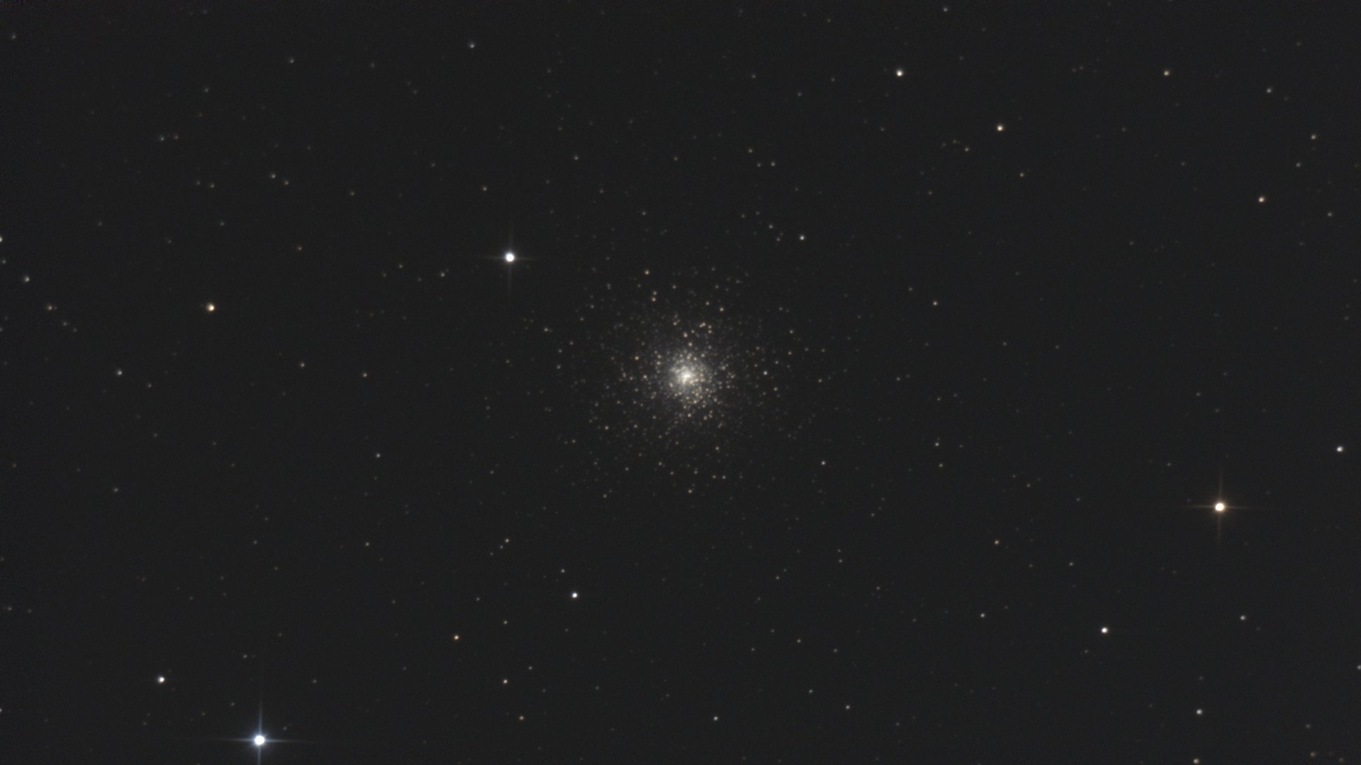

Hier meine ersten Ergebnisse:
1. Mond (recht tiefstehend bei lausigen Bedingungen als 2 Teile Mosaik)

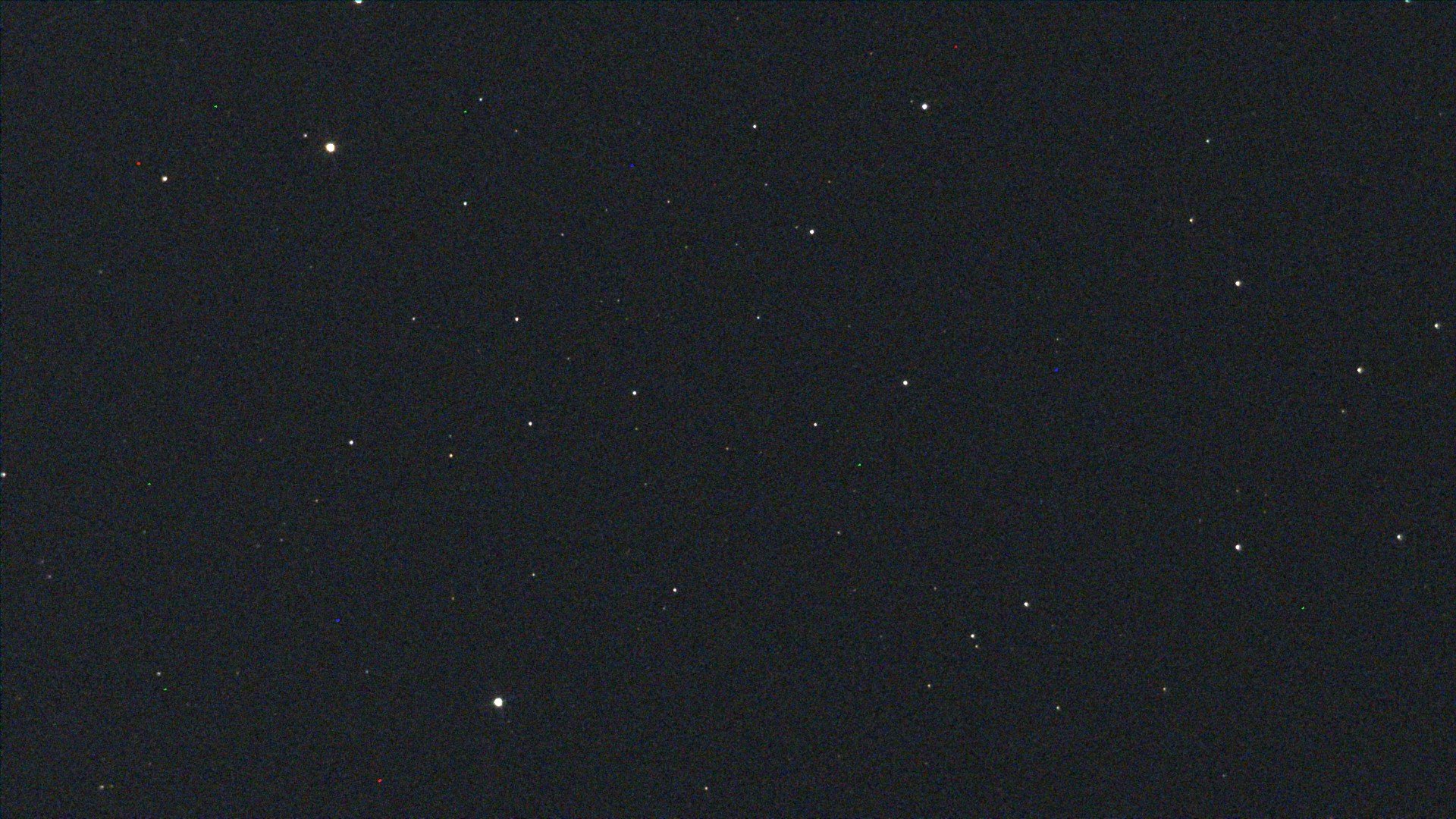

2. Sternabbildung (nur 3 x 5 Sek. Summenbild)
Gar nicht so schlecht wie es das erste Livebild vermuten ließ. Die Verkippung war zuerst stark sichtbar und die Sterne nur in Zentrum scharf.
Aber mit viel Geduld an den Schräubchen hat mich die Sternabbildung doch zufrieden gestellt.
