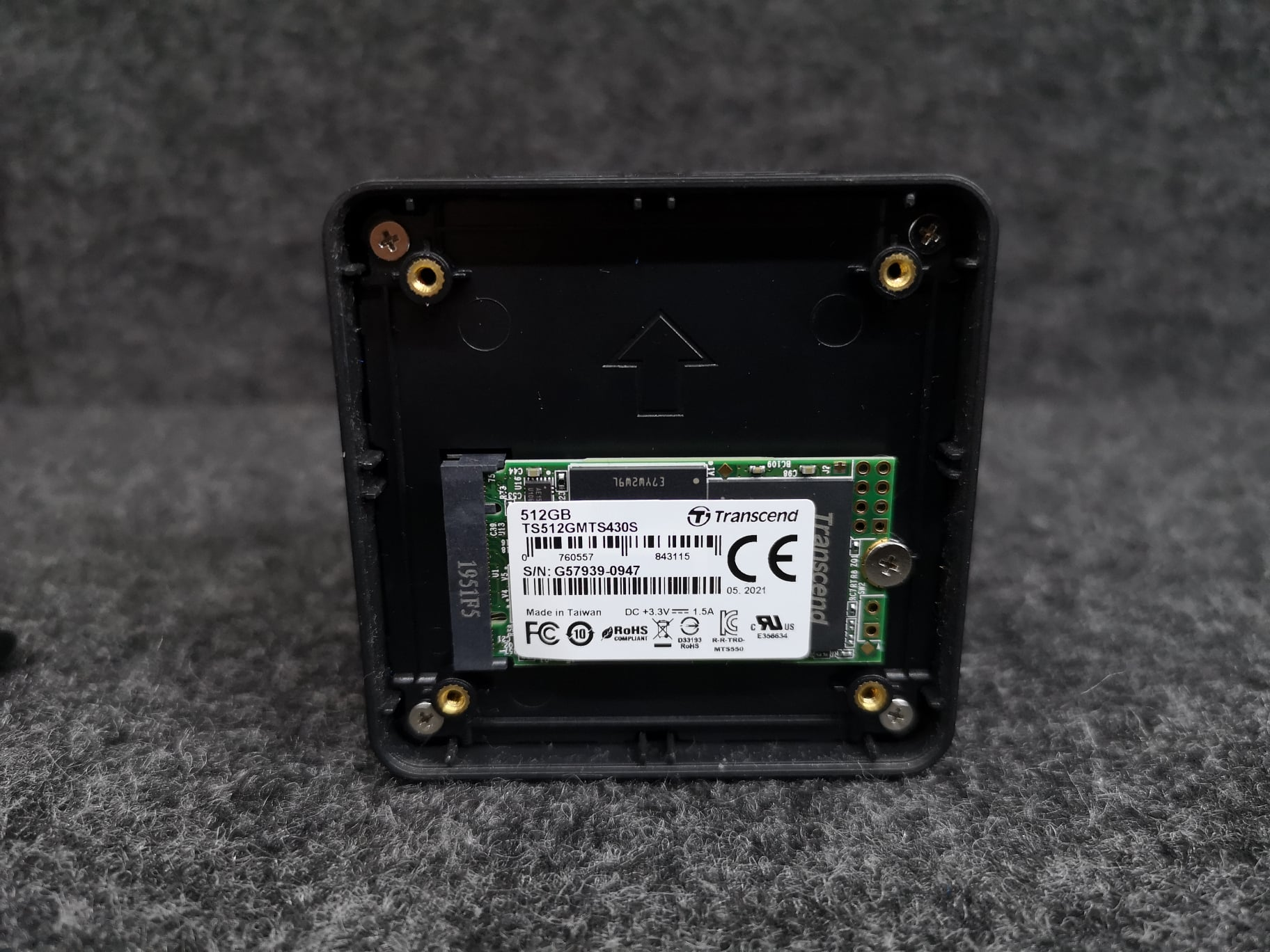

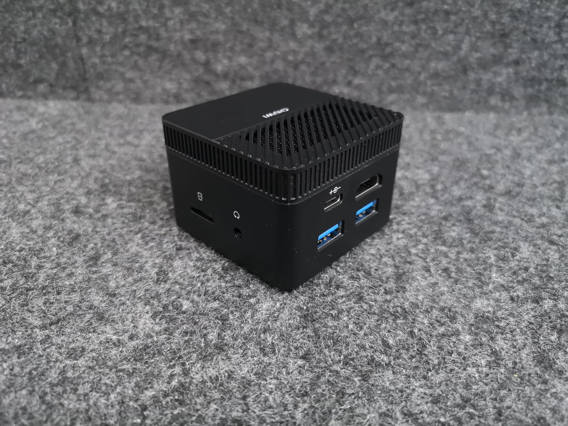

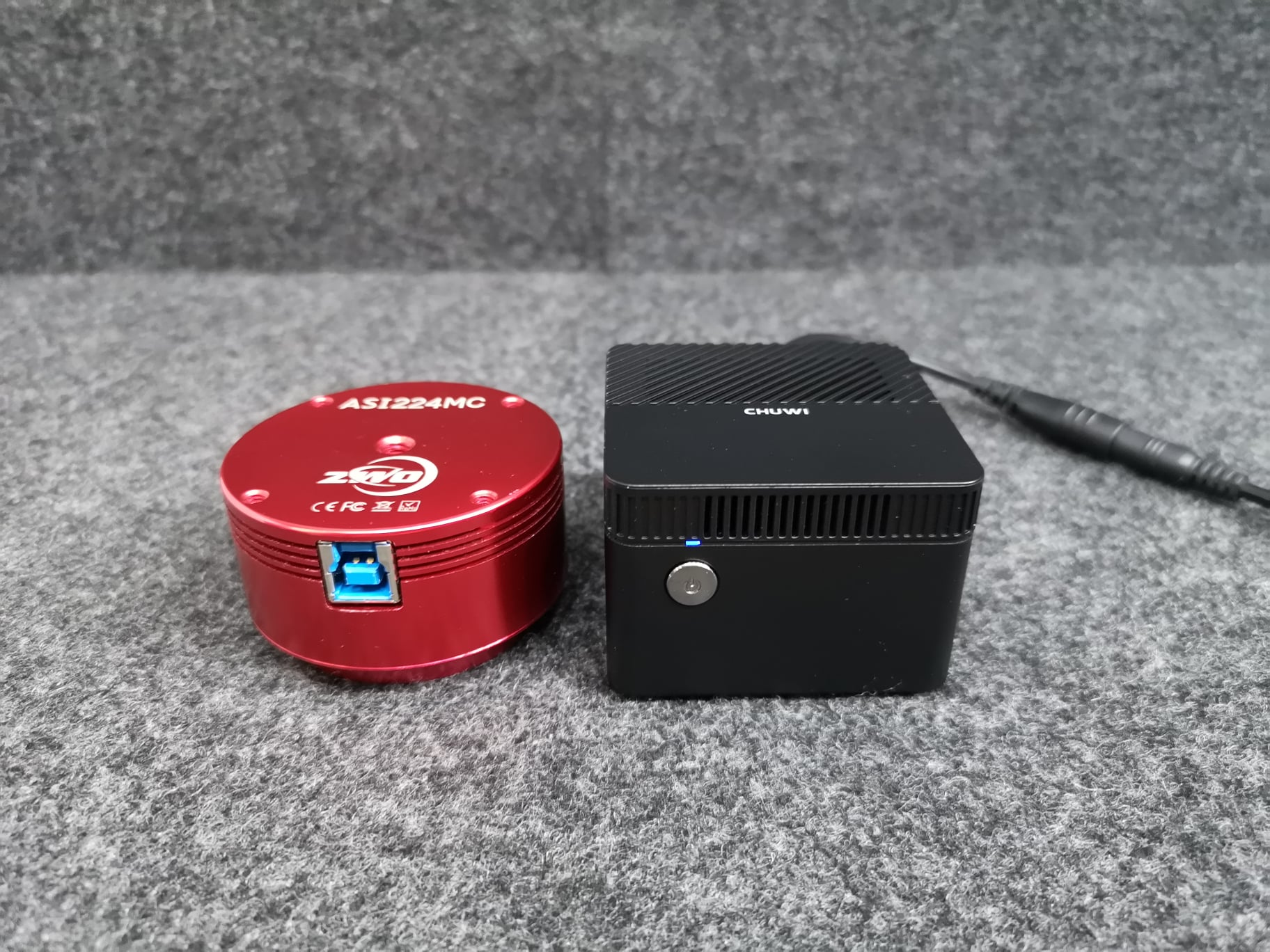

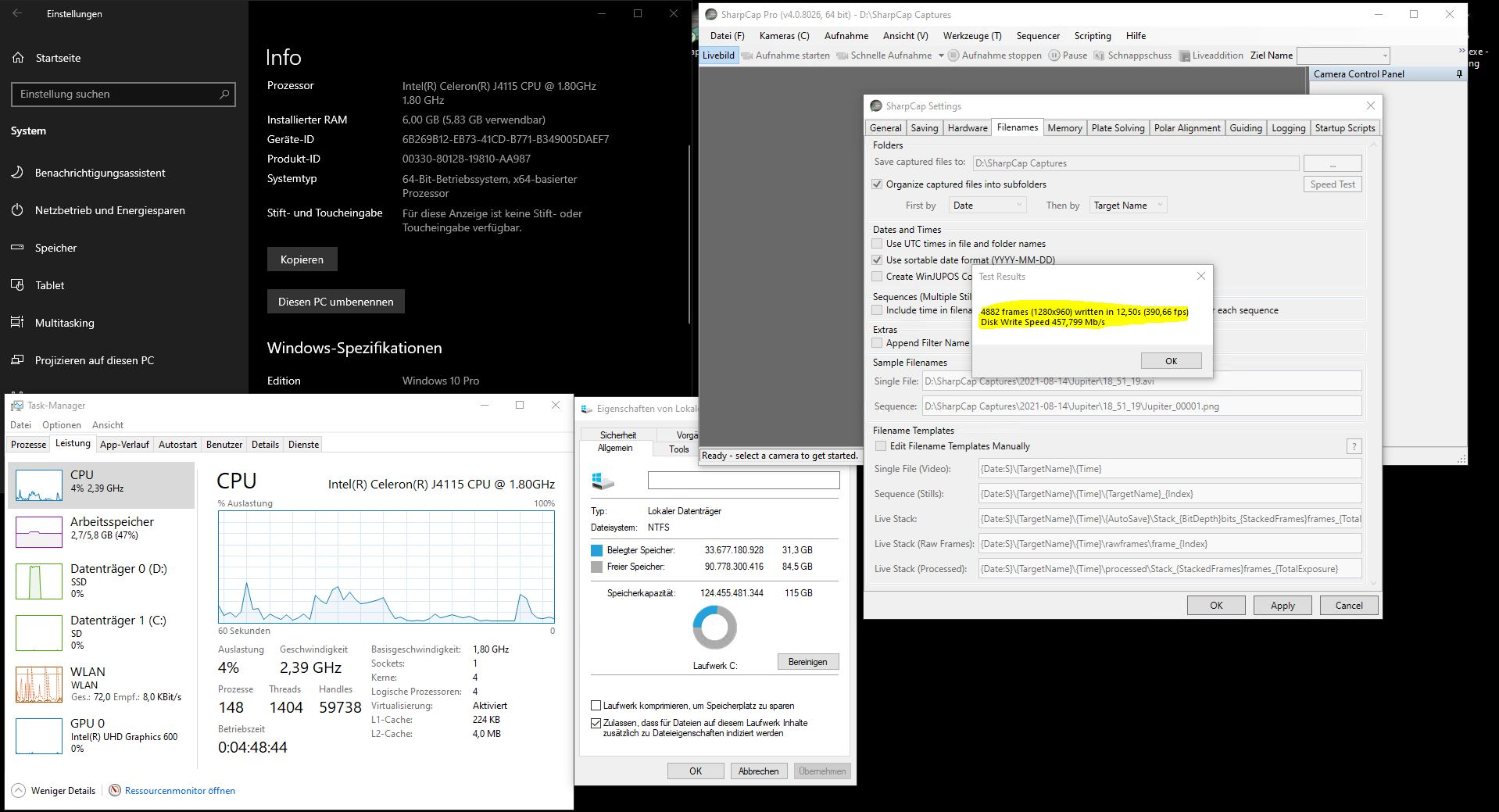

Ich habe mir spaßeshalber eine Chuwi LarkBox gekauft und setze die als kleinen Remoterechner ein.
Läuft mir 12V, benötigt allerdings noch ein Klinke -> USB C Adapter-Kabel, um es an gängige Stecker zu bekommen.
Auch DSS Livestack, läuft nebenher problemlos mit. Hat dank besserer Energieverwaltung auch mehr Leistung, als diese Stick PCs.
Grüße, Markus

Gleich mal einen bestellt. Hab die Pro-Variante genommen mit Intel® Celeron® J4125. Man nimmt doch Takt mit wo es nur geht.
Kannst Du den 5,5x2,1mm auf USB-C Adapter verlinken?
Besten Dank!
CS, Ralf
Hi Ralf,
Ich wollte eigentlich auch die Pro Version, der Händler hat aber die falsche geschickt. Die durfte ich dann wenigstens etwas günstiger haben.
Den Leistungsunterschied dürfte man in unserem Bereich eher nicht merken aber du hast schon recht! Was man hat, hat man. :)
Hier der Link zum Kabel, welches ich bestellt habe. Das funktioniert einwandfrei.
Installiert ist übrigens Win 10 Home 64bit. Ich habe eine Win 10 Pro 64bit Lizenz gekauft (die bekommt man ja schon fast hintergeworfen) und neu installiert. Warum? wegen der fehlenden RD Unterstützung und der Workaround mit dem Tool hat mir nicht gefallen.
Dabei muss man mit den Treibern des Energie Managements aufpassen. Der Lüfter funktioniert dann nicht mehr und man muss die Originalen Treiber aus dem Netz laden und zwingen installieren, damit alles wieder passt. Das muss man wissen! Das aber nur mal so nebenbei. :)

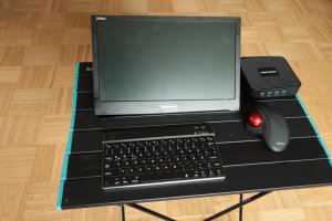

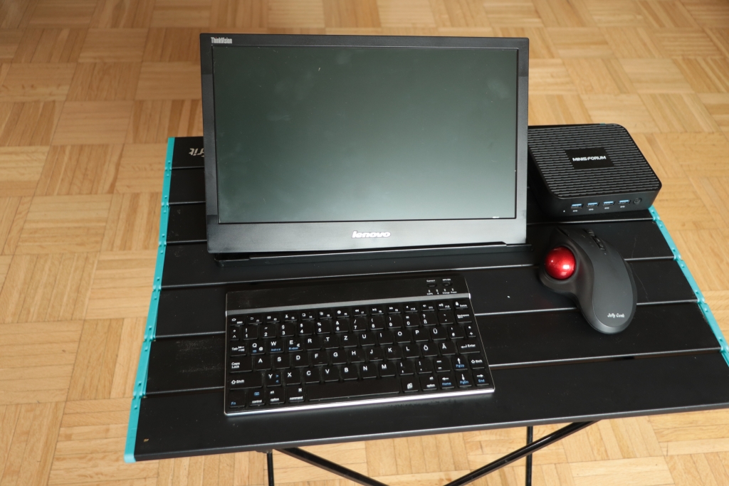

das mit dem Tablet habe ich auch probiert. Als besser hat sich mMn aber die Variante mit einem USB Bildschirm rausgestellt.
Dazu eine Bluetooth Tastatur von CSL, ein Bluetooth Trackball und auf kleinstem Raum steht ein kompletter Rechner auf einem leichten und klein zusammenlegbarem Campingtischchen.
Lenovo 14 Zoll USB Monitor - https://www.amazon.de/Lenovo-ThinkVision-LT1421-Monitor-Reaktionszeit/dp/B005L2NA54
Vor einigen Jahren aus dem Elektroschrott gefischt :-)
Mini PC - https://www.amazon.de/gp/product/B089CNZL8S/ref=ppx_yo_dt_b_asin_title_o07_s01?ie=UTF8&psc=1
Das Rechnerle hat einen 12V Eingang mit einer handelsüblichen Buchse und wird vom Skywatcher Powerpack mit Strom versorgt.
Habe ein refurbished Laptop. Der Akku ist drin im Gegensatz zum Mini PC. Wenn das Display aus ist, dann hält er auch lange.
Sollte Windows stressen, dann ist Tastatur und Display immer dabei.
Oder man benutzt das Laptop direkt, wenn man sowieso daneben steht und muss nicht zum PC zurücklaufen.

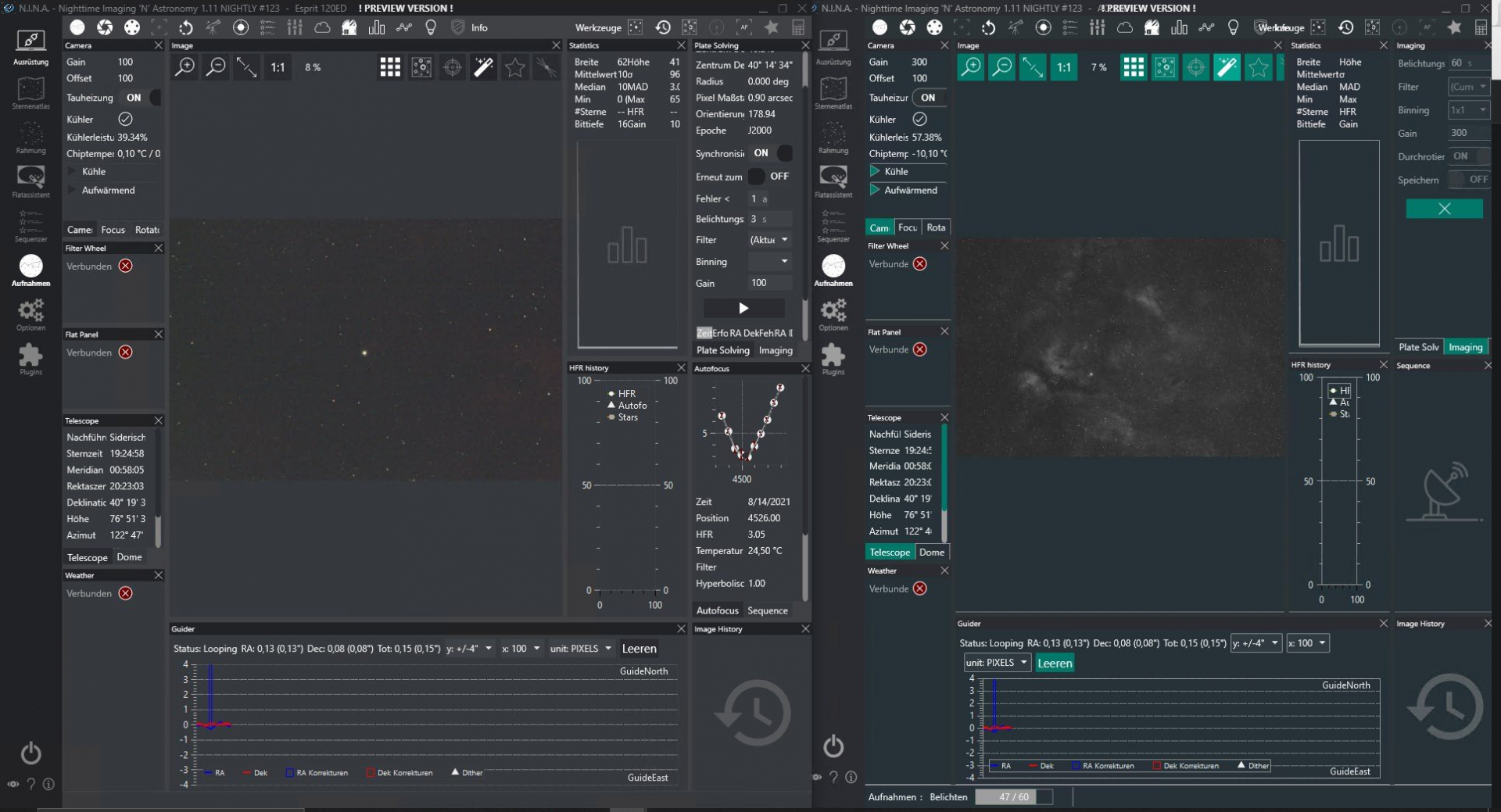

Die Steuerung der ganzen Software funktioniert einwandfrei und auch die Steuerung über Remote Desktop läuft ohne Probleme.

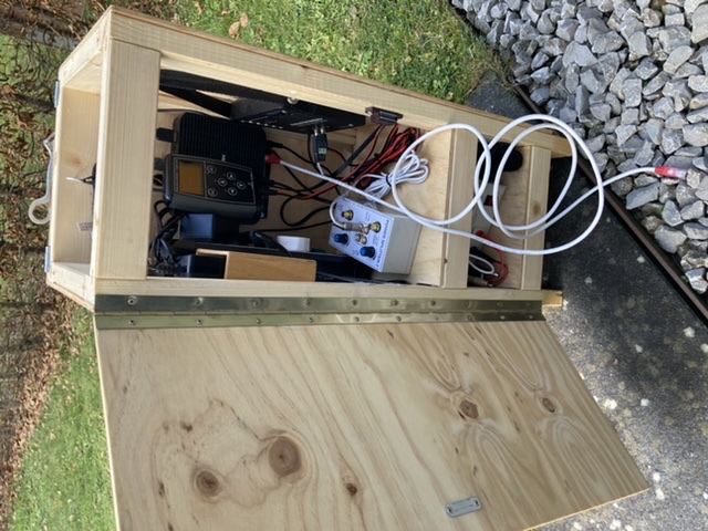

Ich nutze den Mele Quieter 2 , der läuft auf 12V , und der Stromverbrauch hält sich auch echt in Grenzen. Auf dem Mele läuft NINA , CPWI , PHD2 , Stellarium , ein paar verschiedene Imiging Programme ( life stacker und so) u.s.w. Angeschlossen sind Camera (USB3) Guide Camera (USB2) Filterweel und Focuser, Celestron CGX , sowie eine GPS Mouse, Zugriff erfolgt über NoMachine , das ganze läuft sehr stabil.
Seit ich auf eine gekühlte Kamera umgestiegen bin, brauche ich auch einen Mini PC im Garten. Ich habe zwei Teleskope mit jeweils einer Kamera parallel in Betrieb. Dazu habe ich mir eine kleine Holzkiste gebaut, in der die gesamte Steuerung drin ist (230 V Anschluss für Mini PC, gekühlte Kamera, DSLR, Montierung Steuerung, 12 V Verteiler und Heizmanschetten). Den Mini PC verbinde ich über Netzwerkkabel mit dem Laptop für das einstellen Aufnahme (mit APT) und für das Speichern der Bilder. Wichtig ist Windows 10 professionell auf beiden Rechnern, damit Remote Desktop funktioniert.
Da ich keine feste Aufstellung habe, muss ich die Kameras, die Montierungssteuerung und die Heizmanschetten jedes Mal verbinden. Das sind insgesamt etwa neun Kabel zwischen Teleskop und Steuerbox.

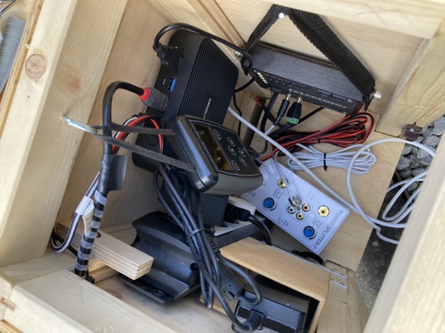

Anbei ein paar Bilder vom Setup. Zum Aufbau bis zum ersten Bild brauche ich in der Regel 1 Stunde. Für den Abbau eine halbe Stunde. Meistens läuft es reibungslos.
