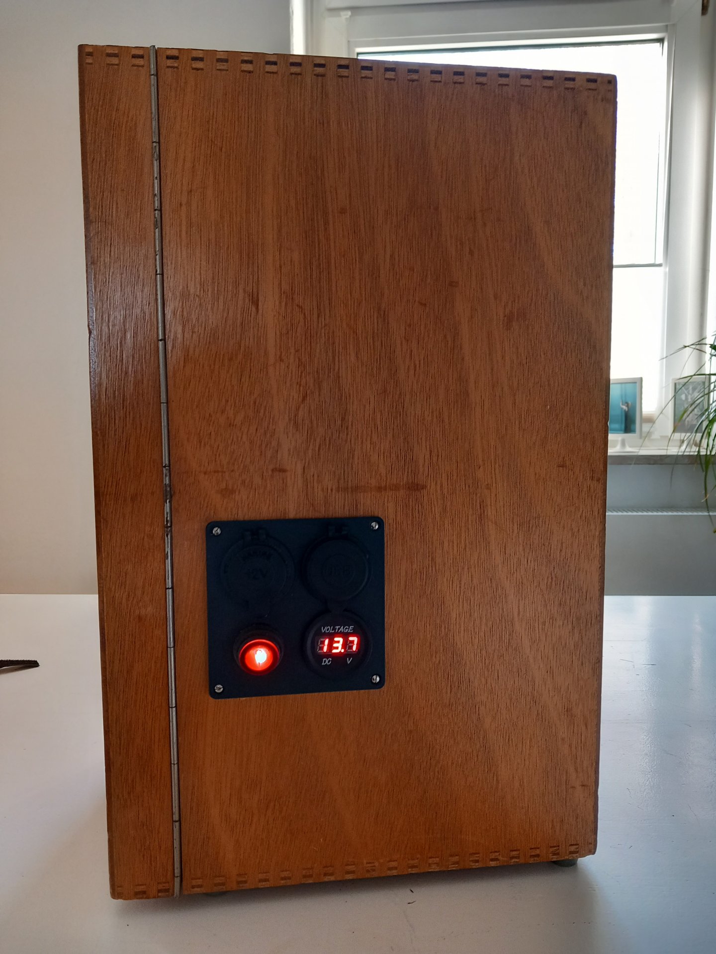

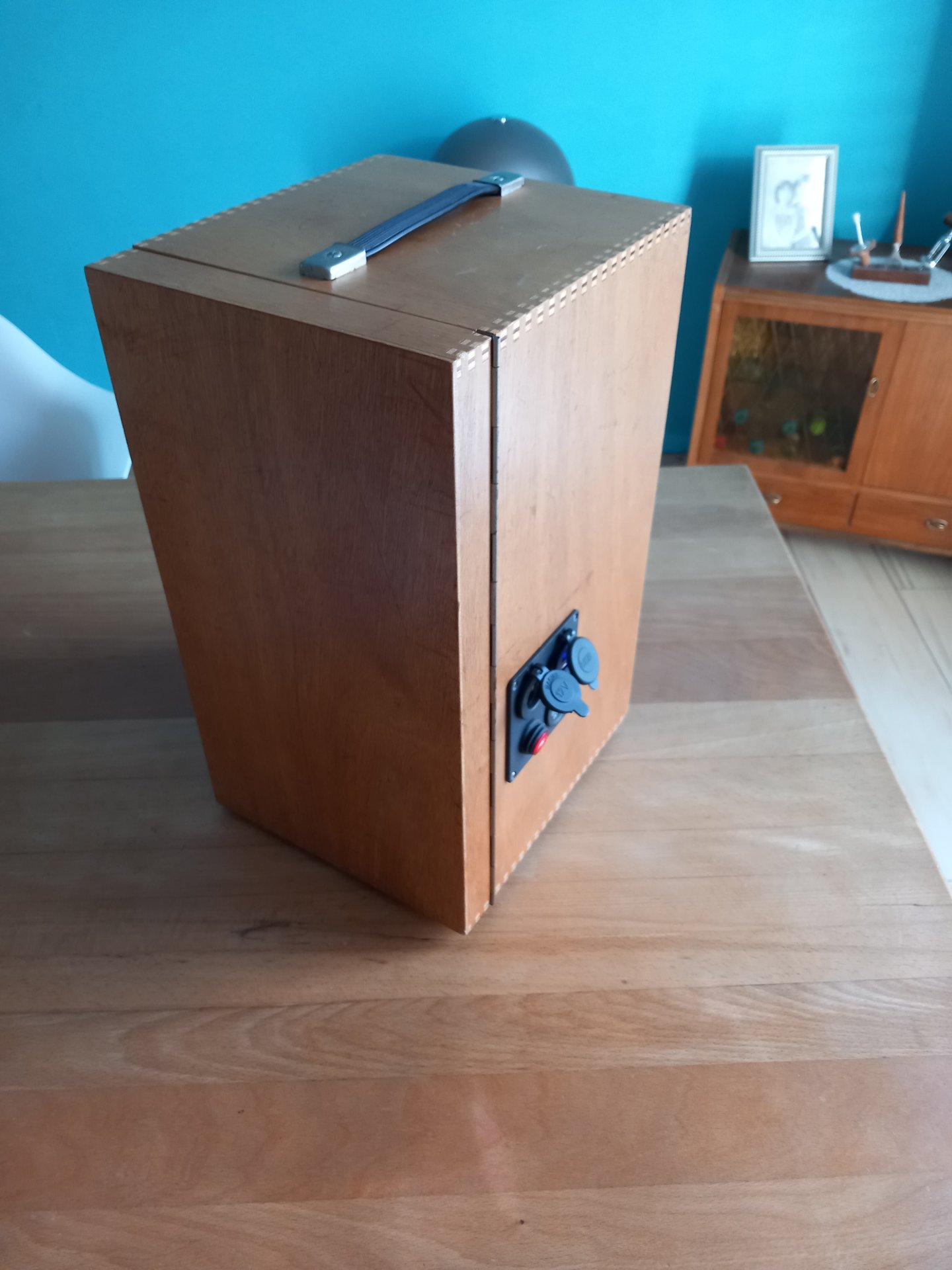

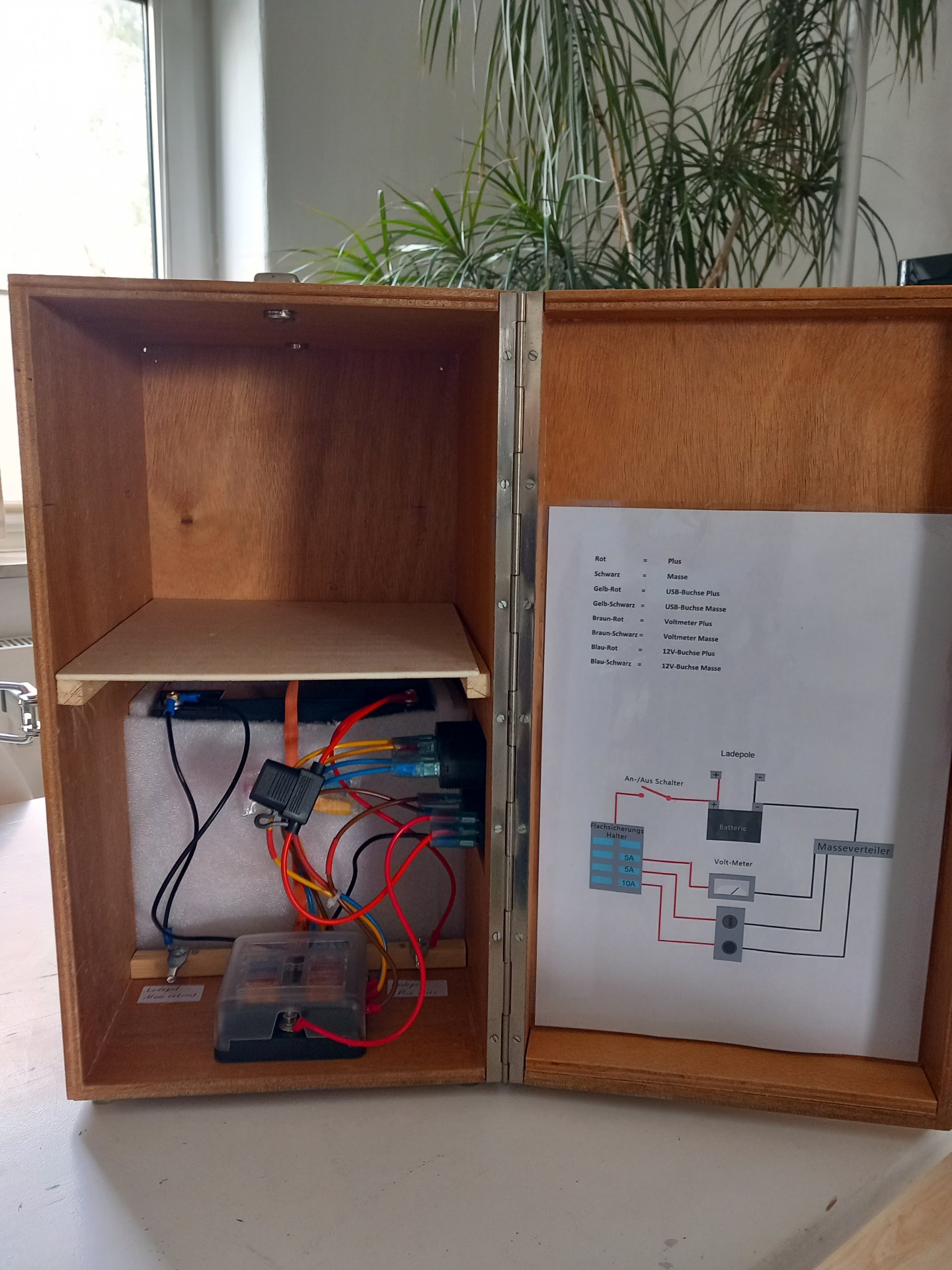

Hallo Hans,
Ich möchte Haralds Empfehlung zum Selbstbau gerne bekräftigen. Ich erhalte voraussichtlich dieses Woche eine motorisierte Montierung und stand daher letzte Woche vor der selben Entscheidung wie du. Ich habe mich für den Selbstbau entschieden, da konnte ich genau die Komponenten verbauen, die ich wirklich brauchte und weiß zudem was das Innenleben meiner Powerstation nun enthält. Den Akku (LiFePo4 12V mit 25AH) oder die Anschlüsse (12V-Steckbuchse sowie USB und Voltmeter) kannst du dann auch zukünftig noch erweitern. Ohne weitere Vorkenntnisse habe ich im Internet einen Schaltplan und Materialtipps gefunden und bin gestartet. Am Ende habe ich nicht nur meine Freude über den gelungenen Selbstbau, sondern auch noch Geld gegenüber dem Fertiggerät gespart. Insofern von mir eine klare Empfehlung für den Selbstbau.
Liebe Grüße und CS,
Stephan

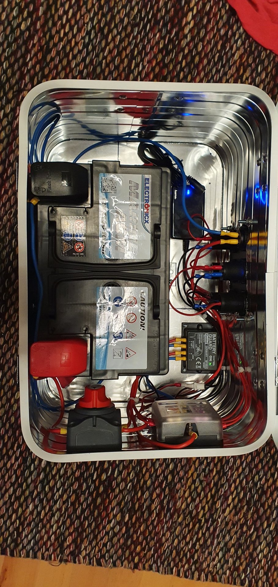

Die Frage ist auch von der Gewichtsseite her zu betrachten und wie mobil willst du sein. Ich bin nur mit dem Auto im Feld und habe mir aus simpler Elektronik und ner 100 Ah AGM Solarbatterie/Schiffsbatterie ne eigenlösung gebaut. Hat würde ich im Nachgang sagen ca. 300 € gekostet (ist schon ein bisschen her), bringt aber die volle Ausrüstung (Heq5 pro, Astrocam und Computer) ne ganze Nacht gut durch...nur die heizmanschetten laufen separat über ne powerbank so lange die halt reicht...die saugen zu viel sonst.
Im nachgang würde ich nur anstatt der stahlbox nen Werkzeug Koffer mit rollen zum verbauen nehmen. Anleitung gibt es z.B. hier: Selbstbau Batterie-Box für autarke Stromversorgung in der Astrofotografie - sternenhimmel fotografieren
Cs und viel Spaß mit der neuen Montierung!
