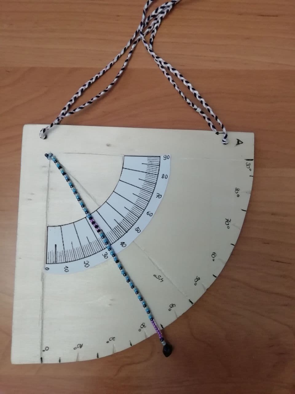

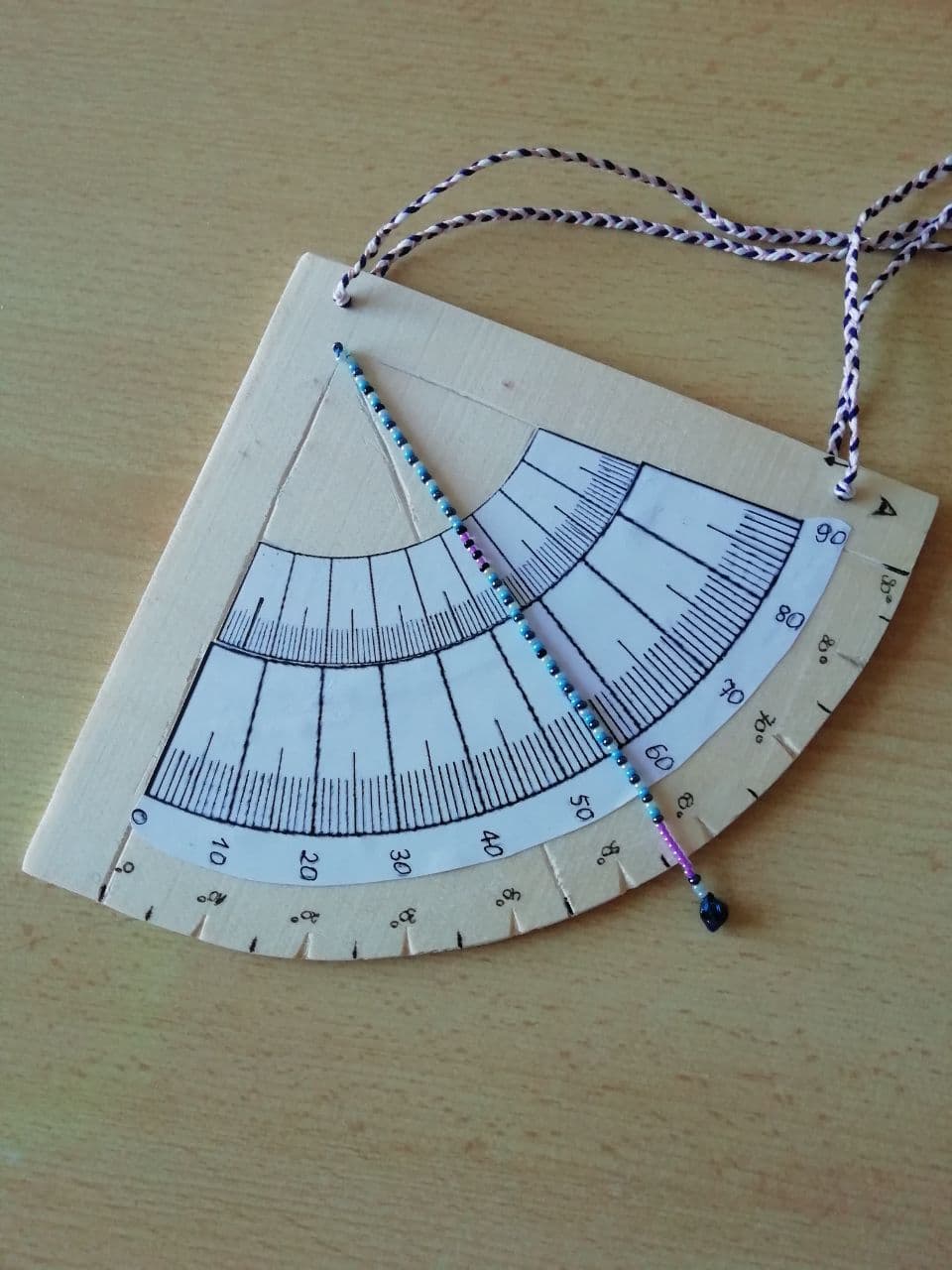

Ansonsten konnte ich meine Quadranten-Konstruktion und euere Tipps, was das Benutzen des Leuchtpunktsuchers betrifft, noch nicht ausprobieren. Denn, wie wahrscheinlich bei euch auch, macht das Wetter nicht wirklich mit. Dranbleiben werd ich, und einiges von eueren Hilfestellungen wird auch in mein Büchlein notiert.

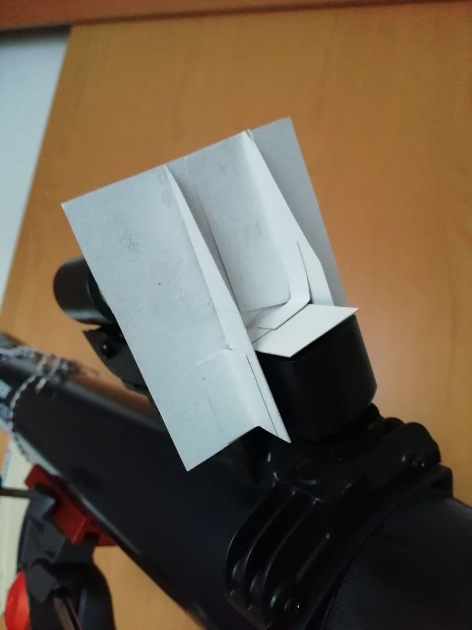

Und von hinten sieht das Ganze so aus:

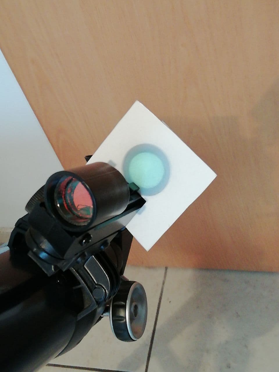

Es ist einfach nur ein Aufsatz aus dünnem Karton, den ich auf den hintersten Teil des Leuchtpunktsuchers aufstecken kann. Und windig darf es an dem Tag auch nicht besonders sein, ...
Da der Leuchtpunktsucher ja sowieso so eingestellt ist, dass das, was man dort in der Mitte sieht, dann auch im Teleskop zentral sichtbar ist, hielt ich diese Art, das Teleskop nach der Sonne auszurichten, für brauchbar. Allerdings hab ich das mit dieser Projektionsmethode noch nie gemacht. Und aus Ermangelung der wirklichen Sonne draußen musste meine Küchenlampe als Ersatz für einen Test herhalten. Ist auch weniger gefährlich, denke ich.
Ich richtete das Teleskop so lange nach der Lampe aus, bis der dunkle ringförmige Schatten des Suchers richtig rund aussah. Etwa in der Mitte erschien ein heller Lichtfleck. Da ich mir nicht sicher war, ob ich alles nun wirklich einigermaßen exakt auf meine "Sonne" ausgerichtet hatte, steckte ich nun doch ein Okular ins Teleskop und nahm die Abdeckkappe ab. Vorsichtig und aus größerer Entfernung schaute ich lediglich nach, ob meine "Sonne" im Okular auftauchte. Und sie war da!
Also, wenn hier von euch niemand Einwände dagegen erhebt, würde ich das Ausrichten mit der Projektionsmethode bei Gelegenheit auf diese Weise mal draußen ausprobieren. Dann wird zur Kontrolle allerdings weder ein Okular eingesteckt noch die Linsenabdeckung entfernt.

Ansonsten hab ich heute noch eine genauere Skala auf meinen Quadranten aufgeklebt:
Ja, sie wäre genauer, wenn ich sie groß genug ausgedruckt hätte, damit sie weiter unten auf den Viertelkreis passen würde. Aber der Versuch ist gescheitert - und ich hatte keine Lust, mich noch länger mit diesem Problem herumzuschlagen. Kann man ja auch später nochmal machen.

Hallo Sabine,
deinen Ausführungen entnehme ich, dass du vor Gefahren gewarnt bist, wenn du ein Teleskop nebst Sucher und vielleicht deine Augen in Richtung Sonne lenkst.
Das könntest du allerdings gänzlich vermeiden, indem du aus Kartonpapier einen eigenen Sonnensucher herstellst und den gezielt um einen definierten Betrag versetzt. Beispielsweise 10Grad. Den Wert berücksichtigst du einfach als einen Delta-Wert bei der Einstellung der Suchkoordinaten.

Meinen Quadranten hab ich inzwischen weiter beskalt:

• meine Azimut-Skala ist schon recht ungenau, außerdem ist der Abstand vom Pfeil zur Skala sehr weit und das Ablesen schwierig, außerdem ist (nach Anbringen eines Ablesepfeils auf der dem Benutzer zugewandten Teleskopseite) immer irgendwie der Höhenfeststellgriff im Weg
• Justieren der Azimut-Skala mit der Sonne ist ein Problem, das aber evtl. durch mehr Übung mit der Projektionsmethode besser wird; Hilfe könnte auch ein Justieren mit dem Mond anstelle der Sonne bringen (den konnte ich heute an meinem Standort jedoch nicht anvisieren); eine weitere Möglichkeit ist es, nachts oder während der Dämmerung die Skala anhand eines Sterns zu justieren und den Azimutwert einer Landmarke, die auch tagsüber anpeilbar ist, zu notieren, um die Skala künftig damit justieren zu können
• die Höheneinstellung per Quadrant klappt recht genau, die Azimut-Einstellung im Grunde auch – sofern die Skala gut justiert werden konnte

ehrlich gesagt, ich bin beeindruckt. Zuerst ist da der jetzt aufgehübschte Quadrant. Wenn ich das mit dem Aussehen meiner Bastellösungen vergleiche, da liegen Welten dazwischen.

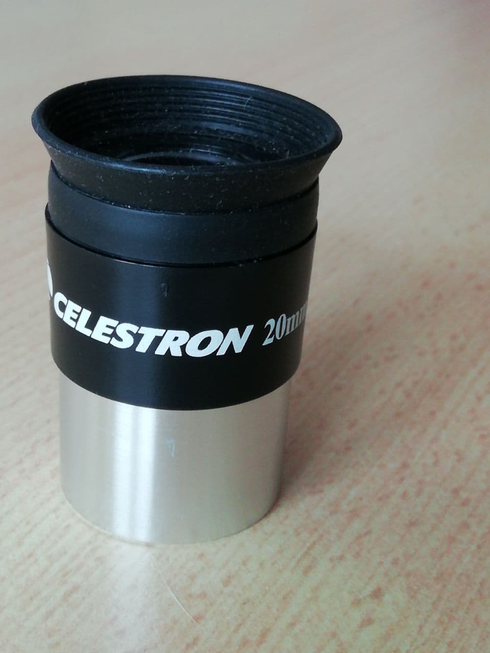

Ähm, für dieses Taghimmel-Experiment hab ich mein größtes, das 20 mm benutzt. Was das jetzt für eine Art ist, kann ich nicht sagen. Es war beim Teleskop mit dabei, ist also nix Besonderes, irgend ein Standard-Okular. Ja, da kann ich jetzt genauso gut sagen: Ich hab ein schwarzes. Naja, Okularkunde hatte ich noch nicht. Hier mal ein Foto, das wird die Sache aber wahrscheinlich auch nicht klarer machen:
Auf jeden Fall ist es ein dreckiges Okular...
Bisher leistet es mir gute Dienste und ich vermute mal, dass ich auch mit einem besseren aufgrund meiner mangelnden Erfahrung (und dem nicht vorhandenen Wissen in Sachen Okularkunde) nicht wirklich einen Unterschied sehen würde.

Hallo Sabine,
dein 20mm Okular wird weiterhin gute Dienste leisten und dir alles zeigen, was es zu sehen gibt.
Meinen Vorrednern und mir geht es darum, ein zusätzliches Okular, für noch kleinere Vergrößerungen anzuschaffen. Kleine Vergrößerungen erleichtern die Orientierung am Himmel sowie das Suchen und Finden.
Das kann dann ein etwas süchtiger machendes und damit teueres sein (wenn schon, denn schon), wie ich es vorschlug, oder aber einfachere, die am Ende auch ihren Dienst tun, auch nicht mehr zeigen vom Himmel, nur halt mit etwas mehr „Tunnelblick“.

die hohe Genauigkeit deines Quadranten und das wahre Gesichtsfeld am Himmel bei Verwendung eines 20mm Okulares liegen in ähnlichen Größenordnungen. Das macht es dir ohne Not schwierig.
Ein erster Gedanke wäre, die dicke Schnur des Pendels durch eine dünne (selbstleuchtende?) zu ersetzen.
Für das Weitere, möchte ich das, was du am Himmel siehst, jetzt in Winkelgraden ausdrücken (das nennt sich „Wahres Gesichtsfeld) und nicht in Vergrößerungswerten ausdrücken.

Ich überlege sowieso schon, mir einen weiteren Quadranten zu basteln (davon kann man nie zuviele besitzen...). Das werd ich dann dabei berücksichtigen.

Hallo Sabine, Hallo Freunde
Die Feldblende deines 20mm Okulares (wenn man unten reinschaut, sieht man den Kreis, Blech, Loch …) schätze ich mal einfach auf 22mm.
Schön währe es ja aber es ist nicht so. Das 20mm Beilageokular von Celestron hat nur einen Sichtwinkel von ca. 50° und damit eine Feldblende von ca. 17,3-17,5mm und nicht 22mm. Das wahre Gesichtsfeld beträgt also nur recht magere 1,43 Grad (ca. 2,5 Monddurchmesser).
Es empfiehlt sich also tatsächlich ein anderes Okular zu beschaffen. Und ja, alle 1 1/4" Okulare sind bis auf 2-3 Ausnahmen auf eine Feldblende von 27mm beschränkt.
Die einfachste Formel für die Berechnung des wahren Gesichtsfeld lautet immer noch 57,3 X Feldblendendurchmesser / Teleskopbrennweite.
Daraus errechnet sich hier das wahre Feld aus 57,3 X 27 / 700 =2,21°
Der preisgünstigste Weg ist hier tatsächlich ein 32er Plössl. So etwas kriegt man gebraucht ab etwa 25€.
Eine der ganz wenigen Ausnahmen sind die 31/36mm Hyperion aspheric Okulare, die erfassen einen Bildkreis von bis zu 30mm. Die dürften aber hier für den Zweck zu teuer sein.
Und ja , es macht schon einen deutlichen Unterschied ob man beim Aufsuchen nur ein Feld von 1,43° zur Verfügung hat oder ein deutlich größeres mit 2,2° ( 4 Monddurchmesser).
Gruß Peter
