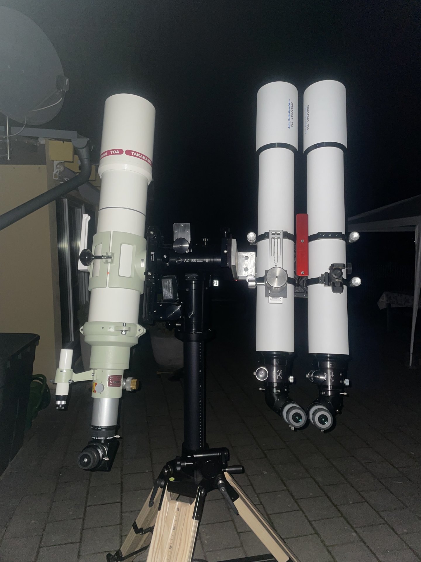

Hey Olli,
am Planeten ist die Leistung des 4 Zoll Binos ebenfalls gleichwertig, ehr etwas besser als die eines TOA 130 mono oder mit Binoansatz. Ist aber auch logisch die optisch wirksamen Flächen haben ja auch einen gewissen Abstand und insgesamt mehr Fläche.
Siehe hier: Mein Weg zum 4 Zoll Doppelteleskop
woher nimmst Du den die Auflösung eines 130er mit einem 100er Bino? Ich habe ja auch das 120er APM-Bino. Das mit dem Faktor 1,4 ist eine sehr persönliche Sache, ich z b. habe ein sehr dominantes linkes Auge und ich schätze den Gewinn an Wahrnehmung bei mir auf maximal 1,2x. Die Auflösung aber kann ja nicht gesteigert werden und bei 4" ist auch in unseren Breiten bzgl. Seeing noch Luft nach oben
Ist wie beim VLT nur mit organischem Computer denk ich :D
Ich hab ja den Side by Side Vergleich.
Hey Olli,
ganz klares Nein von meiner Seite.
Die Detailerkennbarkeit steigt allein dadurch, dass beide Augen benutzt werden.
Man kommt in der MTF deutlich weiter runter beim minimalen erforderlichen Bildkontrast, das Hirn "stackt" quasi die Einzelbilder der Augen.
Ob das nun aber 2x 4" sind oder einmal 4" mit Strahlteiler ist dabei vollkommen egal. Die beiden Eintelteleskope zeigen ein identisches Bild, ebenso wie beide Hälften des Binoansatzes.
Da bleiben 4" einfach immer 4".
Der Einzige Unterschied ist die Helligkeit. Und die spielt am Planeten keine Rolle, bei Deep Sky aber ganz gewaltig.
Alles weitere ist Psychosomatisch.
