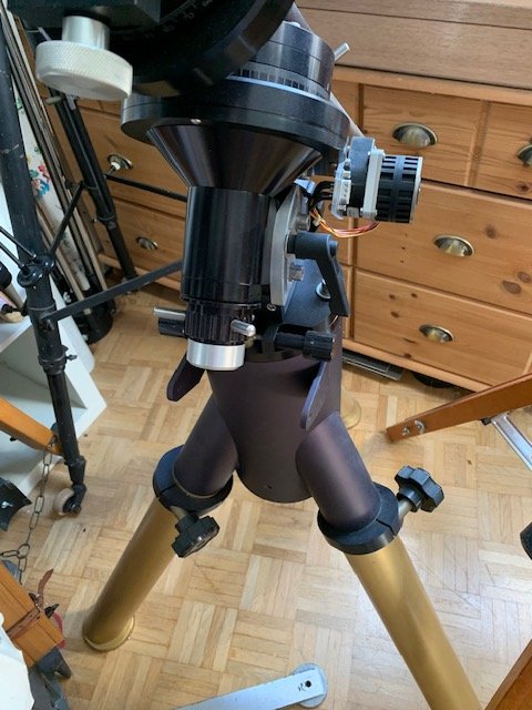

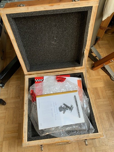

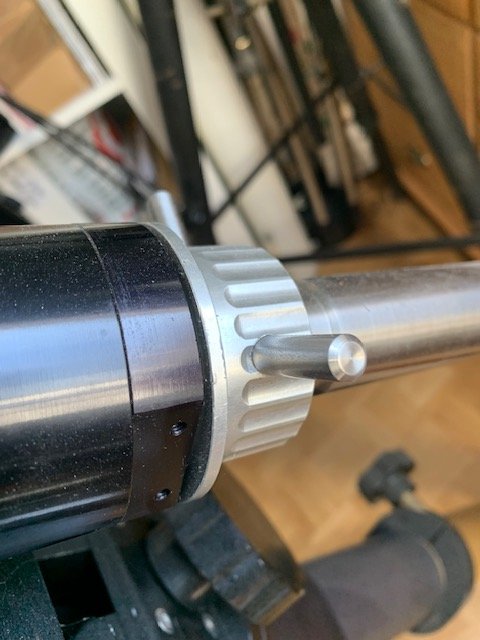

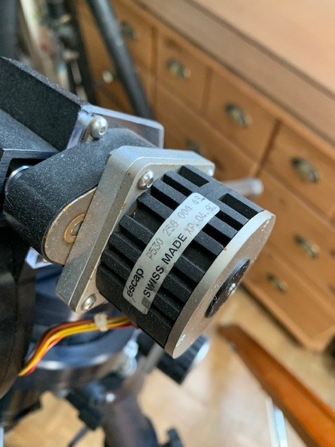

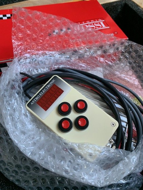

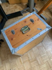

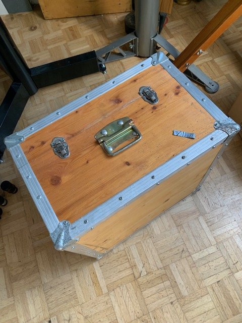

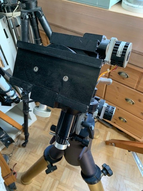

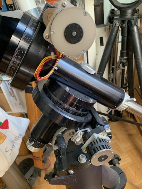

Moin Thommi (und natürlich auch andere ...), suchste gute Montierung? Hätte noch eine komplette Losmandy G-11 abzugeben. Die ist bekannt von hoher Qualität. Ich wollte eigentlich auch photographieren, bleibe aber visuell. Und daher kann sie gehen, denn zum Herumstehen und vollstauben ist sie echt zu schade.
Hier mal ein paar Bilder ...
Greetzles Hannes
