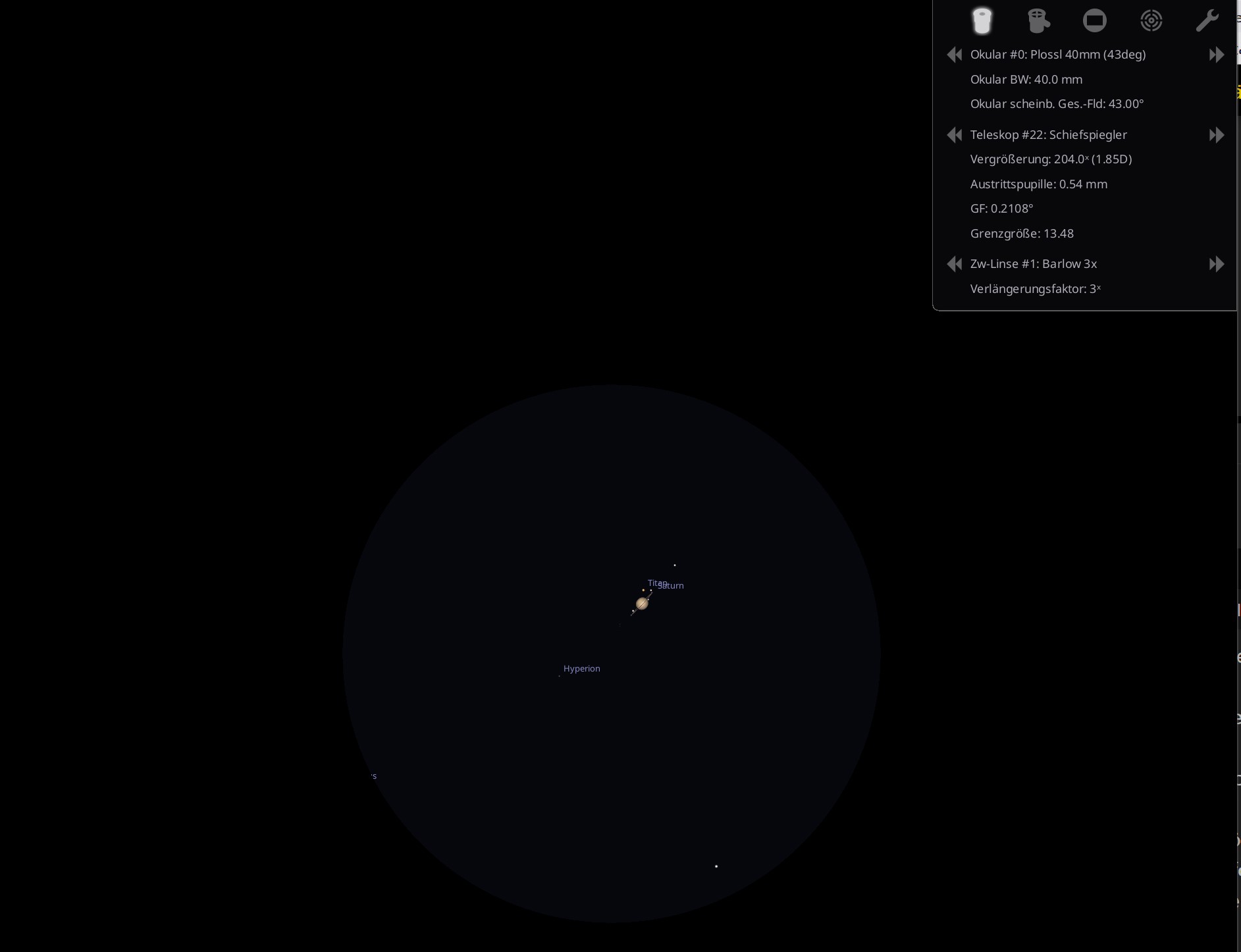

Mir ist ein alter 110/2720 Kosmos-Schiefspiegler (aus den 60gern) in die Hände gefallen. Ein schönes Gerät, aber leider noch ohne Okulare.
Jetzt bin ich auf der Suche und versuche als Laie mich da einzufuchsen....

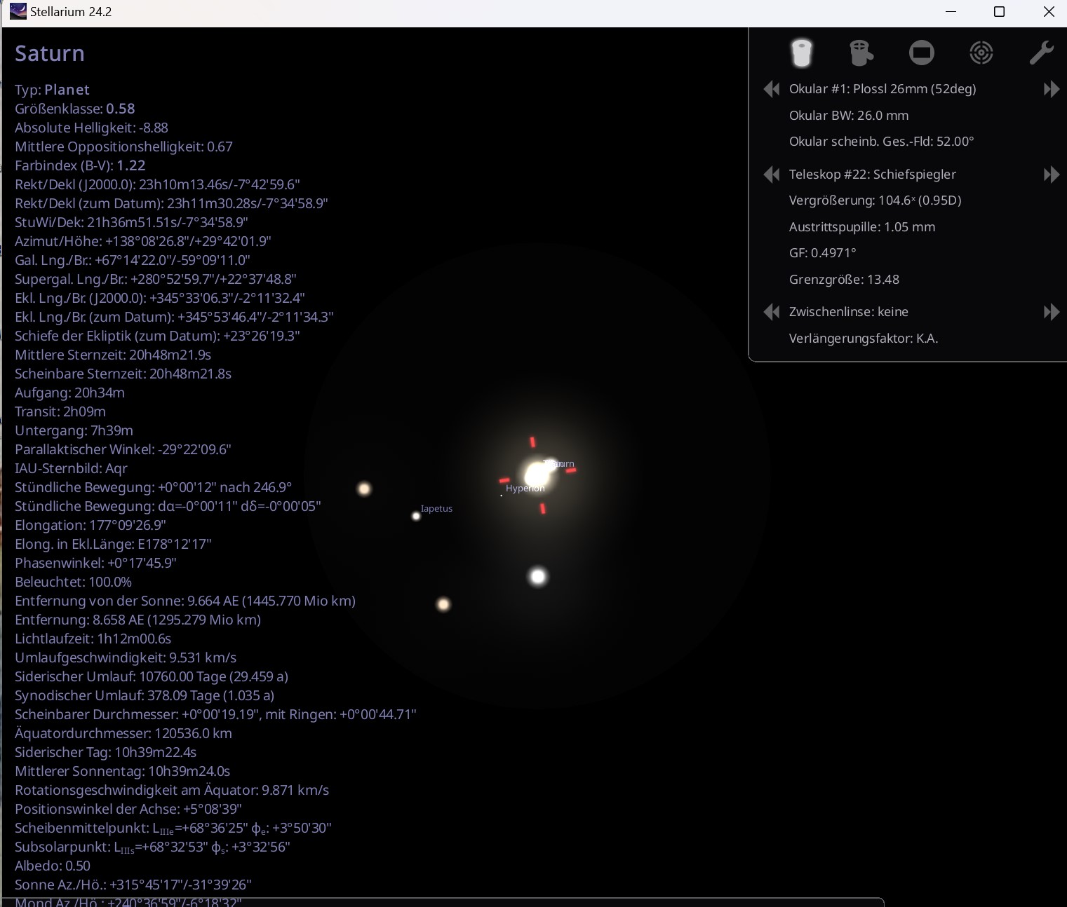

Mir würde es erstmal reichen, wenn ich beim Saturn klar die Ringe erkennen könnte. Rechnerisch sollte ich mit einem Okular mit 40 mm Brennweite eine 68fache Vergrösserung bekommen, und mit 25 mm schon 108fach. Und wie ich in anderen Forumsbeiträgen lese, dann ist der Saturn damit schon richtig gut definiert.
Wenn ich jetzt aber diese Daten bei Stellarium eingebe (Plossl 26mm (52deg)), dass sehe ich da nur einen milchigen Klecks. Habe ich da etwas falsch verstanden?

Hallo riobravo,
Und Sorry das ist sicher eine sehr lästige Anfängerfrage:
Nein warum, immer nachfragen :y:
Nimm dir mal die Sky und Viewing Options vor unter F4, und gehe mal auf Stars, regel dir runter die "Absolute scale"wie die "Relative scale".
Schalt noch eventuell ne hypothetische 3x Barlow dazwischen und man sieht den Saturn gut in Stellarium.
Braucht ein bisschen Eingewöhnungszeit, danach kennst du das Dicke wenn du die Zeit invertierst.
Macht auch Spaß da rum zu forschen was einem passt.
Das Programm ist echt Klasse für mein Empfinden.

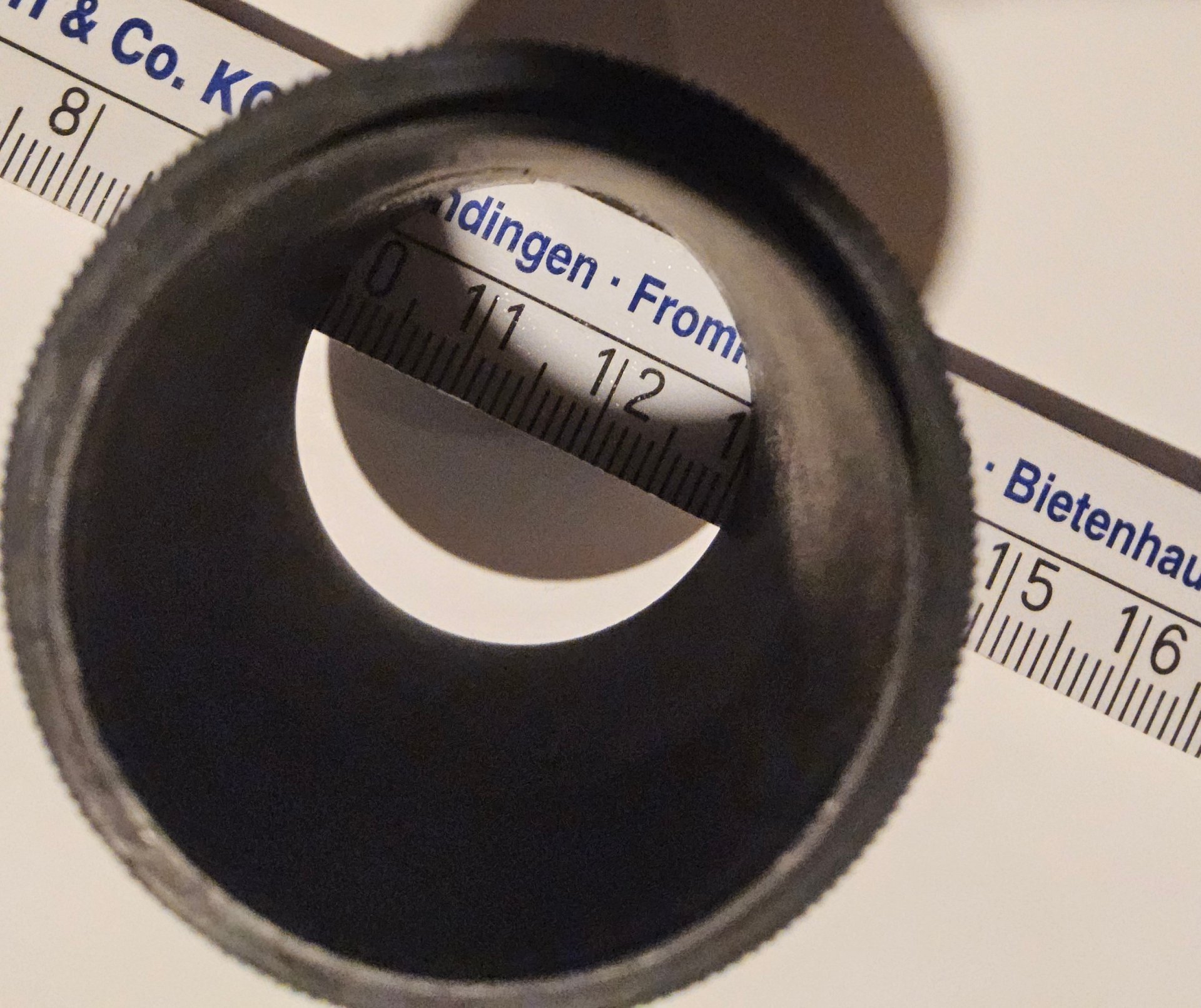

Hallo Urs, Danke für die nette Begrüssung!
Ich hatte 31 mm gemessen, war aber so naiv zu glauben dass das gleichbeutend mit 31,7 mm = 1,25" Zoll wäre... Heisst das dass gängige 1,25 " Okulare um 0,7 mm zu gross sind?

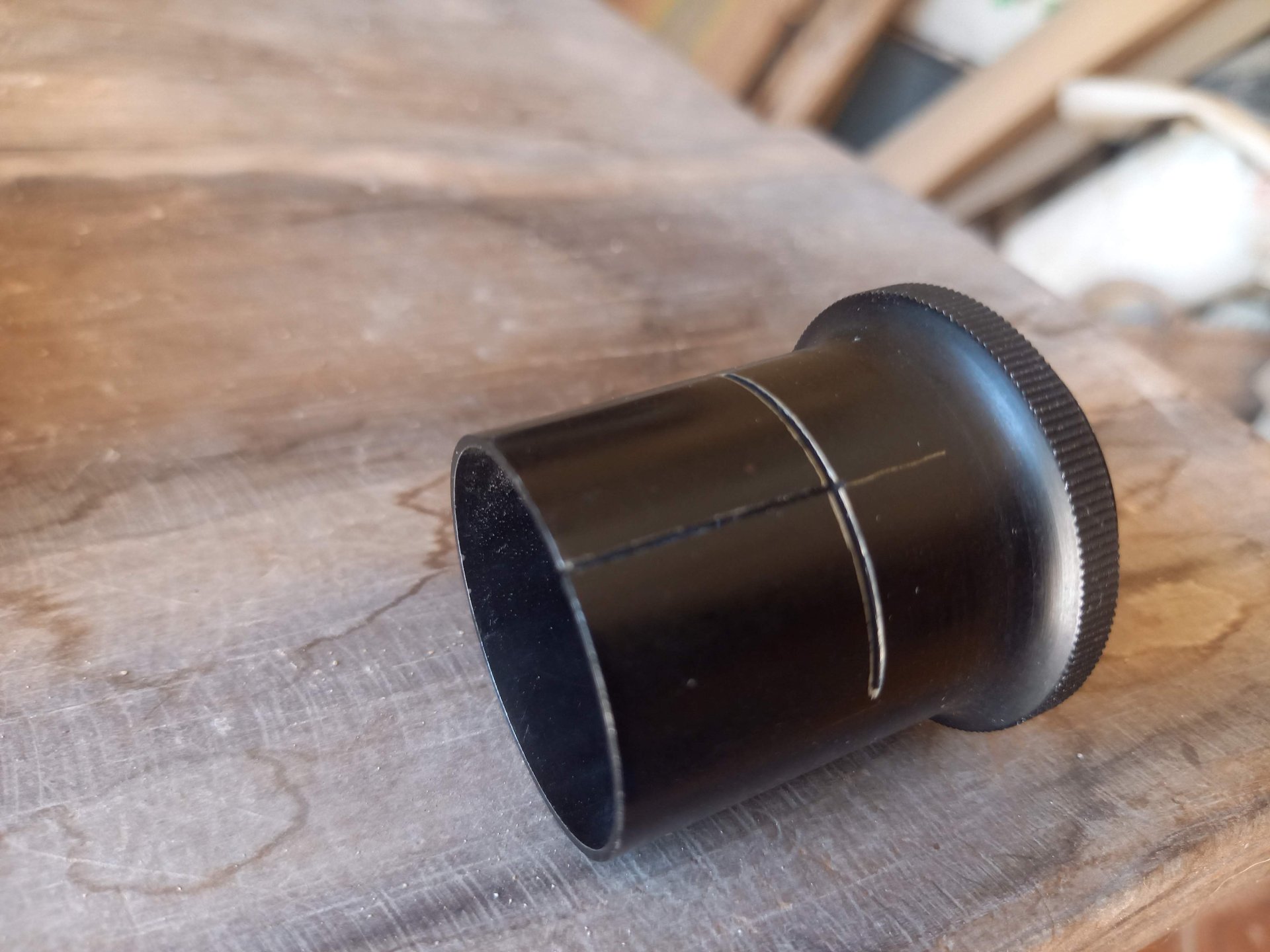

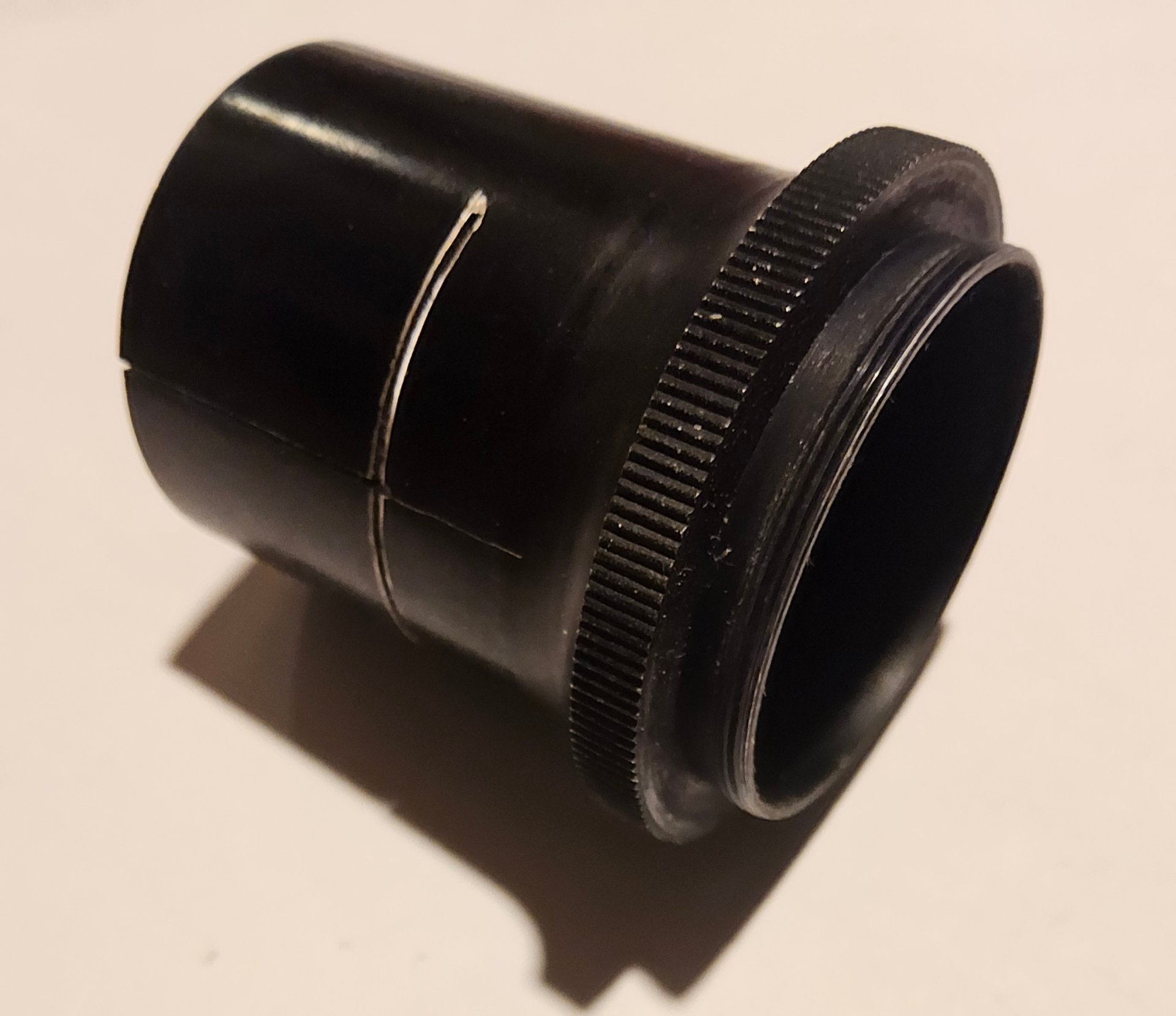

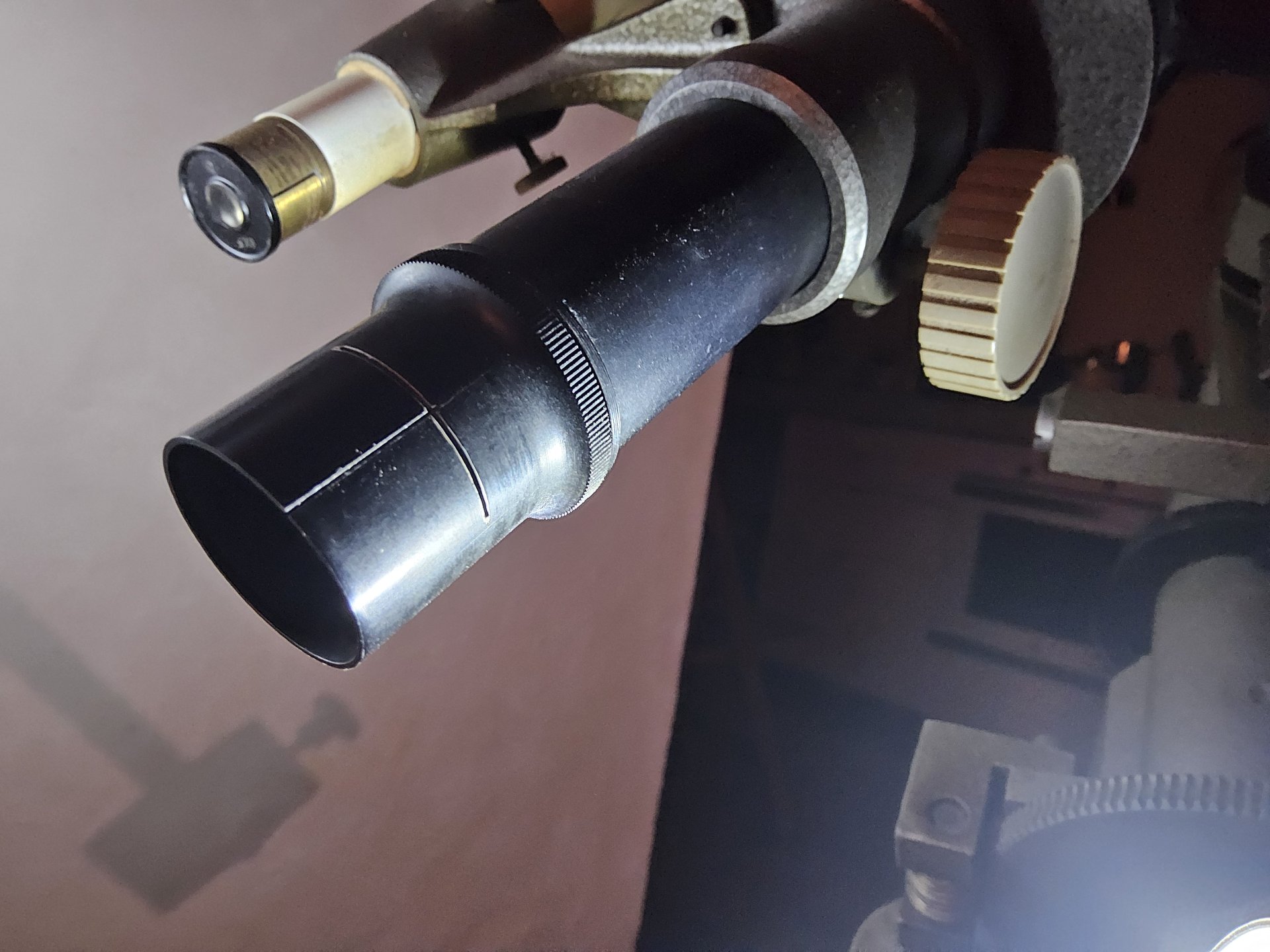

Kann sein dass der Vorbesitzer diese Schlitze gesägt hat, damit die 1,25-Zoller passen?
Kannst du mal vielleicht nen Bild einstellen vom Okular Auszug, oder ein par, hier gibt es im Forum reichlich wissende bei solchen Adaptationen, wo das reingesteckt wird.

Hi!
Das Bild sieht nach der normalen Steckaufnahme für die alten 31mm-Okulare aus. Manchmal tauchen noch welche von Lichtenknecker, Kosmos oder Wachter im Bieteboard oder auf Kleinanzeigen auf (Urs hat wohl auch noch einige).
Ansonsten würde ich die Klemmhülse oder das Gegenstück (oder beides) zu einem der Dreher wie GreatStar schicken (natürlich erst, nachdem du ihn angemailt hast), ob er entweder eine Okularklemme drehen kann, oder einen Adapter auf T-2, sodass du modernes Zubehör von der T-2-Okularklemme bis zum Zenitprisma adaptieren kannst. T-2 ist da ein sinnvoller Standard; der Okularauszug ist für 2"-Okulare wohl zu klein.
Und lass dich von Stellarium nicht irritieren, das ist vor allem Planetariumsprogramm und sieht daher oft (nicht immer) besser aus als der Anblick im Okular.

Innendurchmesser: 31mm

Hallo (noch immer?) Namenloser,
das hatte ich vermutet - dass das Teil original 31 Millimeter-Okulare nimmt.
Auf der anderen Seite ist es durchaus möglich, dass der Vorbesitzer tatsächlich die Hülse versaut hat (Schande über seinen ganzen Stamm!), um eineinviertelzöllige Okulare verwenden zu können.
Grundsätzlich würde ich das Instrument mit den originalen Okularen betreiben wollen - und mir deswegen einen Satz zusammensuchen. Aber das sehen viele sicher anderes.
Oder Du drückst mal ganz vorsichtig ein 1.25'' in die Hülse und guckst, ob es passt.

Ich habe noch ein 35mm Kupferrohr gefunden, das hat eine Innendurchmesser von etwas über 32 mm. Der passt mein Adapter genau und ohne Spiel hinein. Vielleicht kann ich das als Muffe nutzen, und die 31,7 mm Okulare mit Klebeband verdicken.
Hallo Urs, vielen Dank für das Angebot! Ich will Dir da aber nichts kaputt machen, dann lieber für 30 Euro ein Plösser kaufen und daran herumbasteln. Oder besser noch eine Zenitalspiegel, den ich dann nicht ständig wechseln muss. Wenn das Okular um 0,2 mm aus der Achse ist, dann ist das doch auch kein Drama, oder? Das Teleskop habe ich von einem Bekannten, dessen Vater war derAstronom. Aber offenbar ist die Kiste mit den Okularen leider verschwunden...
Viele Grüße, Andreas
Nein ist wirklich nicht ;)
Betreff der Fotos mit der Adaptation.
Interessant wäre es je nach Geschmack der Dinge eine Adaptation eventuell zu drehen, wenn nötig, um eine kleine Umlenkoptik zum Beobachten anzuklemmen die man je nach Wunsch orientieren kann.

3.Apadation, Die geschlitzte Hülse gehört so für die alten Okulare, hab ich im Original hier liegen, leider verpilzt :-(. Ich habe den Okularauszug zu Gerd Neumann Hamburg geschickt und mir eine moderne 1,25" Steckhülse machen lassen die direkt auf das Gewinde vom OKZ geht, bitte nicht zuviel gekasper mit t2 etc. der Fokusweg wird erstaunlich kurz mit einem Zenitspiegel! Ich bin mit einem 35mm Baader Eudiaskopisch fast am Anschlag!Kürzer ist besser.Falls man sich fdoch den Aufwand geben will an dem Wackelding zu Fotografieren, das macht man ja eh ohne Zenitspiegel.

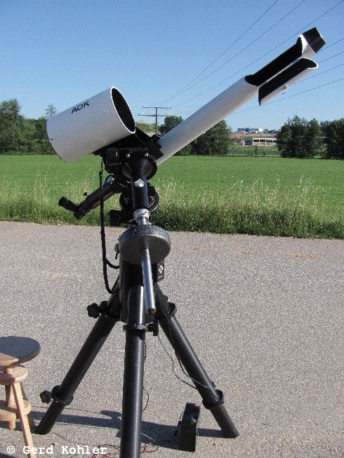

Nachtrag: Hab grad die Bilder im Thread
wiedergefunden. Ja, Teleskop und Montierung sind schwer und sperrig, aber die Kombination sollte auch stabil sein und Spaß machen, wenn sie einem nicht zu schwer ist.

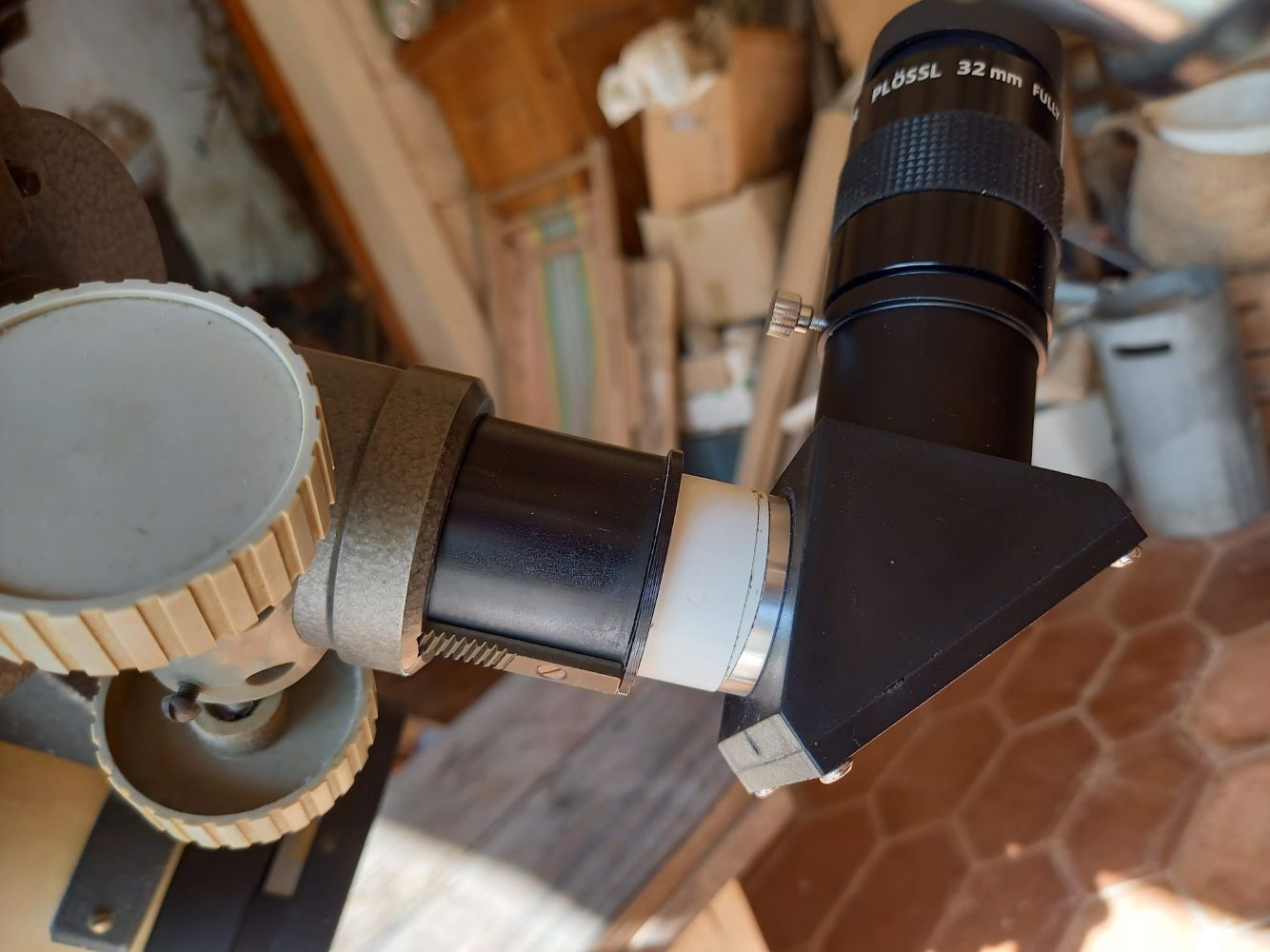

Bei der Befestigung des 1 1/4" Spiegels am 31 mm Tubus habe ich einiges probiert, und hatte auch Probleme mit dem Fokus (wie von Sebastian beschrieben: Tubus + Adapter + Spiegel + Okular ist zu lang). Jetzt habe ich einfach den 1 1/4" Stutzen des Zenitspiegels mit etwas Klebeband (Isolierband) umwickelt, um ihn dicker zu machedn, und ihn in das Innengewinde des Fokussiertubus (Ihr wisst was ich meine) "geschraubt". Das ist zwar gepfuscht, hält aber erstmal sehr gut, und den Zenitpiegel muss ich ja auch nicht ständig wechseln.

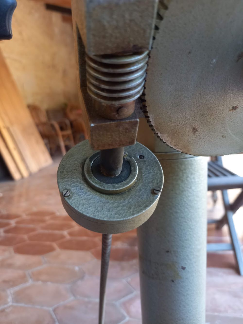

Mit der flexiblen Welle habe ich aber ein Problem: zwischen der Welle und der Schnecke gibt es eine Art flachen Zylinder. Ist das einer Rutschkupplung?
Auf jeden Fall drehen sich die Schnecke und damit das Teleskop nicht mit... Muss ich da eine Schraube lösen oder anziehen?

Auf jeden Fall macht mir das Gerät und die Beschäftigung damit viel Spass, nicht zuletzt auch Dank Eurer Hilfe!
Mir gefällt auch, dass nicht alles von Anfang perfekt läuft, sondern man sich Schritt für Schritt einarbeiten muss.
Immerhin hab ich jetzt die Saturnringe schon gesehen, das war schon mal ein echtes Erfolgserlebnis.
Viele Grüsse,
Andreas
