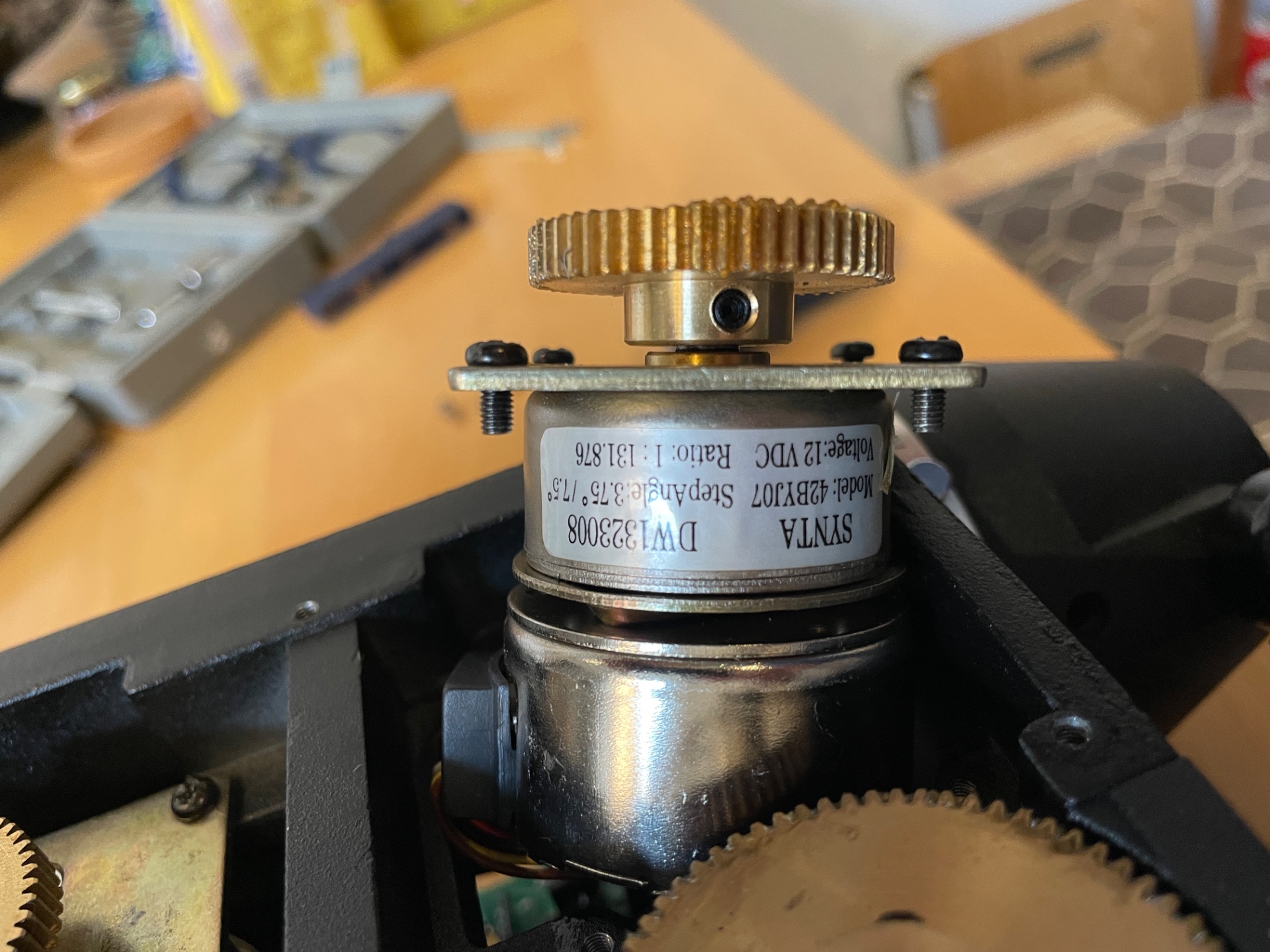

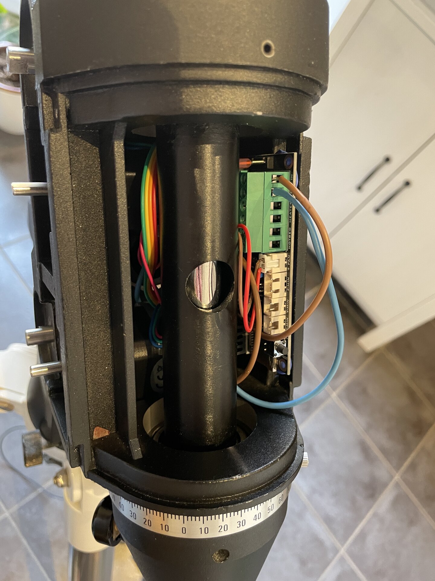

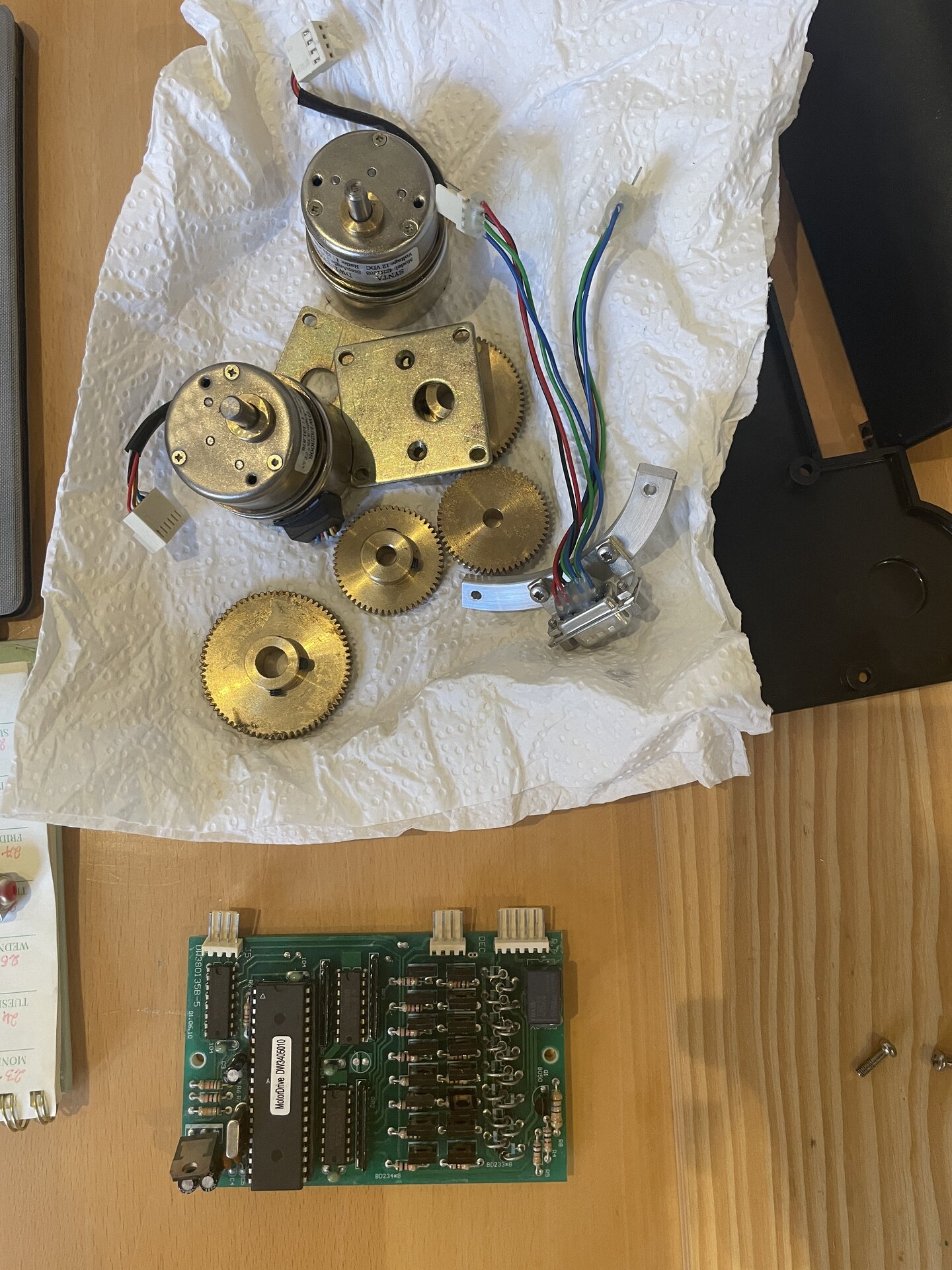

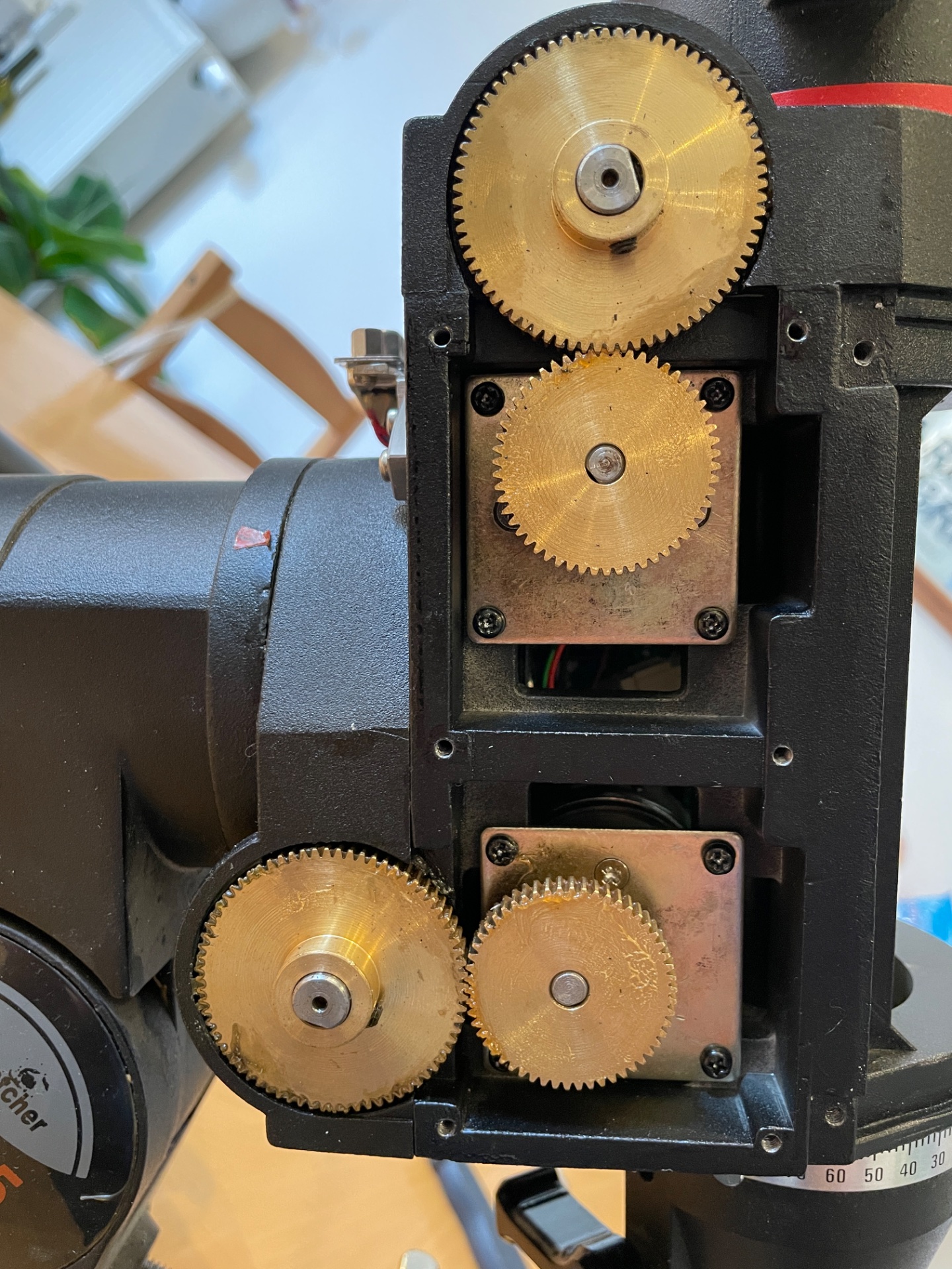

Hier präsentiere ich mal ein paar Bilder um zu zeigen, worum es sich handelt:
Die Verbindungsplatine fehlt. Ich gehe davon aus, dass sich einer der Vorbesitzer schonmal ab einem Upgrade versucht hat. Die Platine ist eine frühe Version des MCB, welches kein goto unterstützt. Die Öffnung ist gross genug, um eine E4 oder ähnliches reinzuschieben. Es sind Stepper vorhanden. Die Konfiguration ist visuell vergleichbar mit der vor dem offiziellen Upgrade (How To Install SynScan GoTo Upgrade Kit for HEQ5)
Neue Stepper sind wsl nicht für 10€ zu bekommen. Zumindest sind die offiziellen (HM5GT) für etwa 130€ (pro Stück) zu bekommen. Was wäre hier die Bezeichnung eines generischen, äquivalenten, Nema-Steppers?
Vielleicht auch eine allgemeine Frage: lohnt sich hier ein Upgrade oder ist diese HEQ nur noch zum Ausschlachten zu gebrauchen (die Getriebeteile sind ansonsten vorhanden)?

Hallo Chris
Genau diese Getriebe sind das Problem, da eiern der Sterne zu sehr um es mit guiden hinzubekommen.
Zu den Motoren, ist egal, die müssen eben reinpassen.
Bei Motoren mit 200 Schritten benötigst du eine Gesamtübersetzung 1:300 bis 1:500.
Mit 1:3 als 1. Getriebe ollte es gehen das Zahnrad müsst wohl direkt auf dem Motor sitzen also eher Mittig auf der Motorplatte, die Orginal Motoren haben dafür ein zwischenrad.
Mit Riehmengetriebe wird es nicht gehen? Die Räder zu schmal?
Man könnte aber ein größeres Rad verwenden das mittig sitzt und das andere noch direkt erreicht und eben Schrittmotoren verwenden die ein 1:5 Planetengegriebe mitbringen.
Ich glaube Nema17 mit 42x42mm passen rein. Wenn die 1.6A Typen dann mit Getriebe zu lang werden nimmst du eine kürzerer Bauform und wegen weniger Drehmoment dann eben mehr Getriebe.
okay, diesen Motortyp kannte ich bisher nicht , da passe ich .
Die Motoren in meiner HEQ5 sahen irgendwie ganz anders aus.
Aber google ist dein Freund : (bitte selber übersetzen)
Link2
Übrigens
Die Motoren vom offiziellen Synta Update-set haben ein viereckiges Gehäuse (vermutlich Nema17 Kopie) , können es also auch nicht sein.
Es fehlen auch die typischen Zahnräder für die 1:4 Untersetzung ==> das ist also kein Motor aus dem Upgrade Kit von Synta .

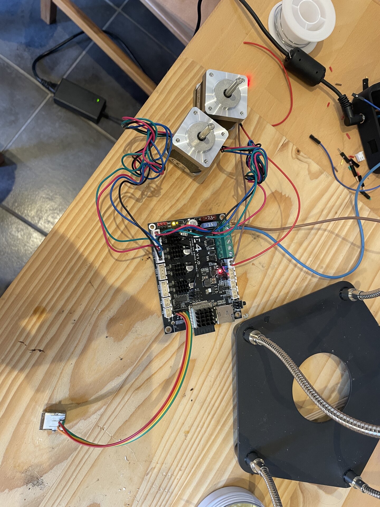

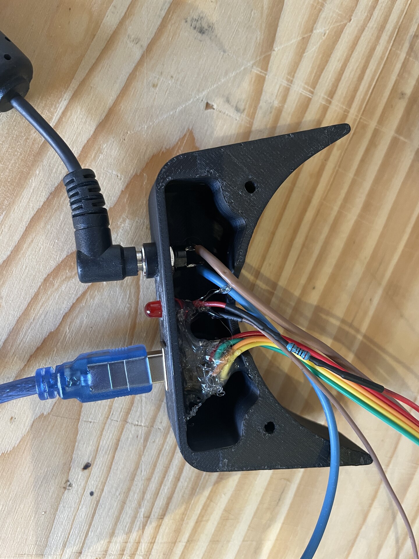

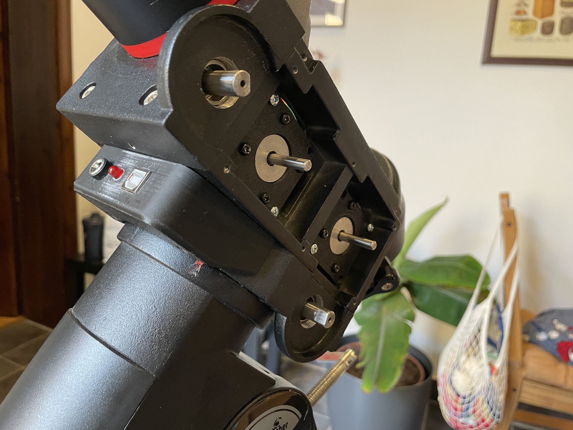

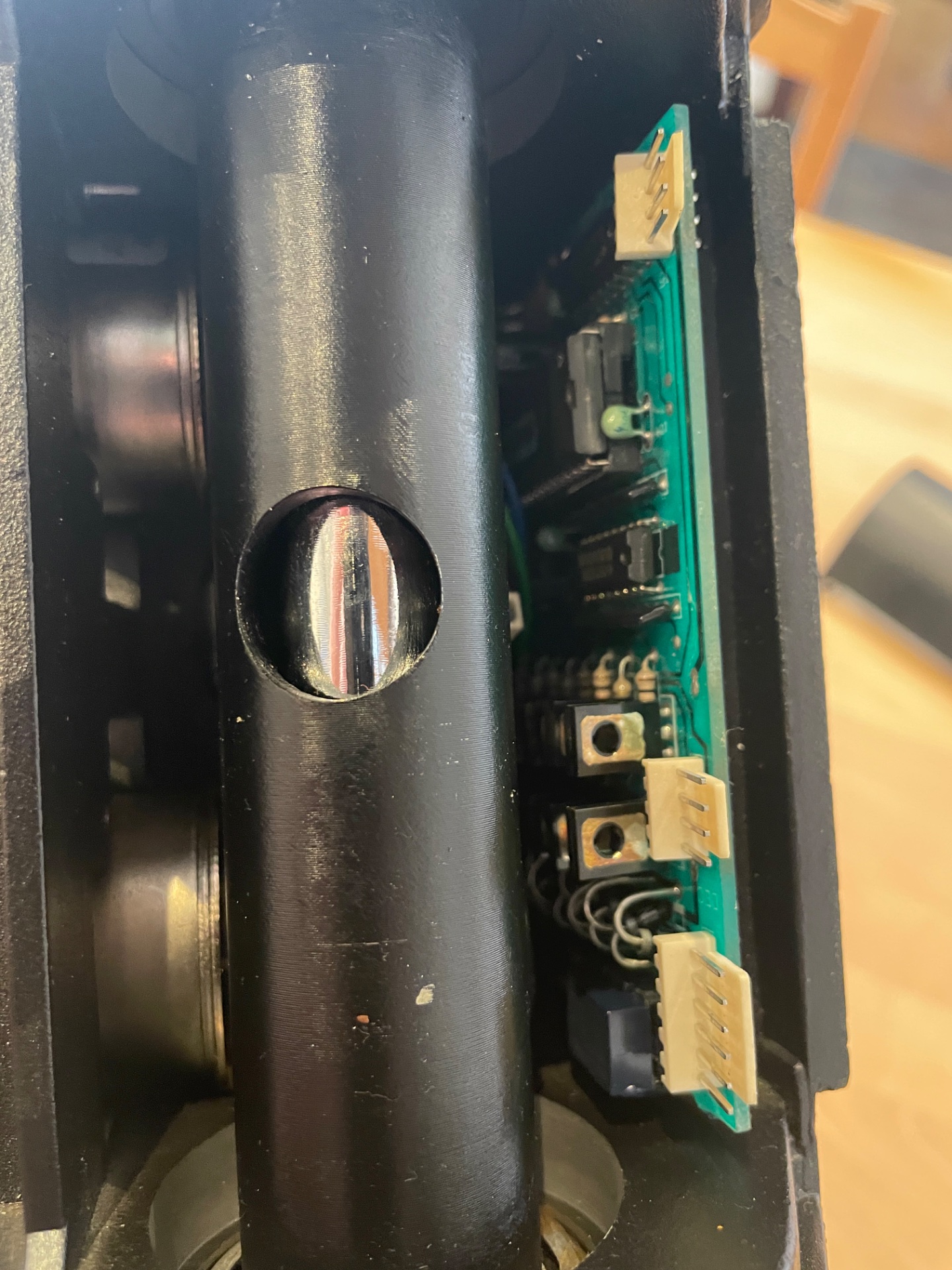

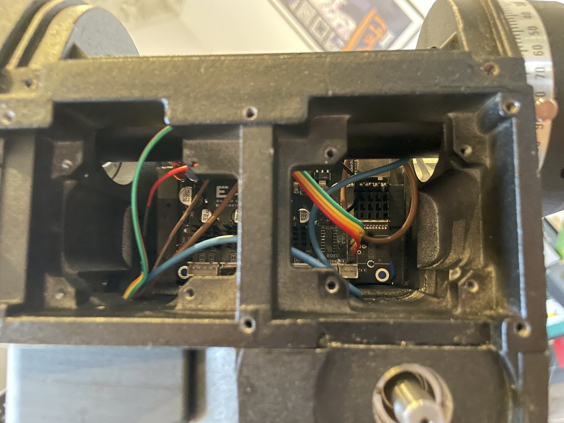

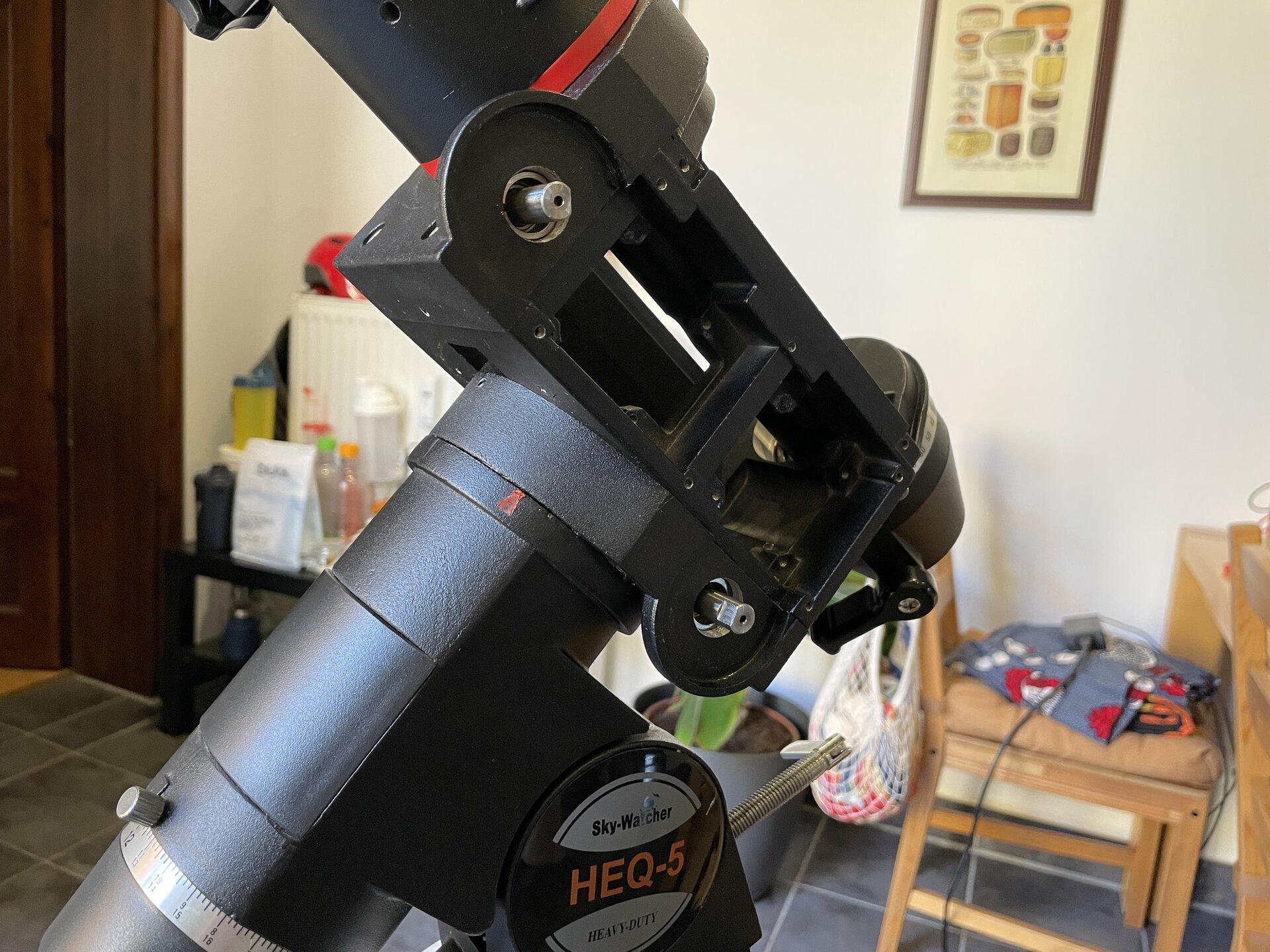

Ich habe jetzt mal angefangen eine onstep-Lösung aus den verschiedensten Beiträgen für die alte HEQ5 zusammenzubasteln. Falls das klappt, werde ich hier berichten. Das dauert aber noch ein Weilchen, gerade, da auch viele Teile von diversen Händlern aus China kommen. Wenn das so funzt, wie ich mir das vorstelle, kostet das Alles um die 120€. Eine fertige onstep-Lösung für HEQ5 gibt es NICHT. Alle Angebote beinhalten externe Antriebe.
Hallo Christ, man muß die Antriebe ja nicht verwenden. Du kannst es natürlich auch mit den alten Schrittmotoren probieren. Aber sicherlich schadet die Lernkurve ja nicht. Bin mal gespannt, wohin Dich die Reise führt. Viel Erfolg! Ich hab schon einige Onsteps aufgebaut. Und eine der ersten die mit 128 Microkschritttreibern (keine TMC) an der Pulsar liefen. Das ist jetzt mehr als 10 Jahre her. Grüße, Gerrit
Das ganze wird auf der Fysetc E4 Karte basieren inklusive Treibern (18€) (welches zusammen in die Steuerungseinheit der HEQ passt) und 2 Nema 14HS13-0804S (30€). Dazu 2 Riemenscheiben 60T 6mm Breite 8mm Lochdurchmesser für die Welle und 2 Riemenscheiben 16T 6mm 5mm für dir Motoren mit Riemen um die 170mm (16€). 50€ kommen für diverse 3D Abdeckungen hinzu. Dazu Kleinstteile wie DC oder XH2.54 Stecker.
Die Standardkonfiguration von onstep läuft schon auf der E4. Sobald alle weiteren Einzelteile eintreffen muss ich nur noch alles zusammenlöten.
Ich habe mich jetzt mal hingesetzt und den Umbau der alten HEQ5 in Angriff genommen. Ich habe also zwei 14HS13-0804S an eine Fysetc E4 angeschlossen. Für die onstep Konfiguration komme ich auf 24000 steps/deg für beide Achsen (GR1:5 GR2:135). Ich musste auch eine neue Anschlussplatte drucken, da auch die nicht mehr vorhanden war. Hier habe ich den DC-Anschluss, eine Status-LED und die weibliche USB-B-Buchse eingelassen (letztere habe ich von der Platine gelöst). Platine und Motoren passen in die Montierung. Die Platine aber innerhalb der Monti zu verkabeln ist ziemlich fummelig. Die Löcher der altrn Platine lassen sich zum verschrauben allerdings nicht nutzen, da sie eher Mittig platziert sind. Ich hab die E4 also erstmal ganz frech mit Knete fixiert.
Softwareseitig funktioniert das mit den Ascomtreibern recht gut.
Ich habe jetzt noch das Problem, dass die Riemenscheiben nicht auf die Wurmachseb passen (habe die Scheiben mit 8mm Bohrung bestellt, aber die Achsen haben einen 9mm Schaft). Leider gibt es keine 9mm Scheiben und ich versuche gerade einen eleganten Weg zu finden, um das Loch zu vergrößern. Anbei noch Bilder des Umbaus. Hier zeige ich auch nochmal die Originalplatine und Motoren
Die Motoren habe ich übrigens ausführlich mit 500mA getestet, ohne das sie warm geworden sind. Die sind für 800mA ausgelegt und ich denke ich werde da noch etwas höher gehen. Aber erst, nachdem ich das direkt mit den fertigen Riemen testen kann.
