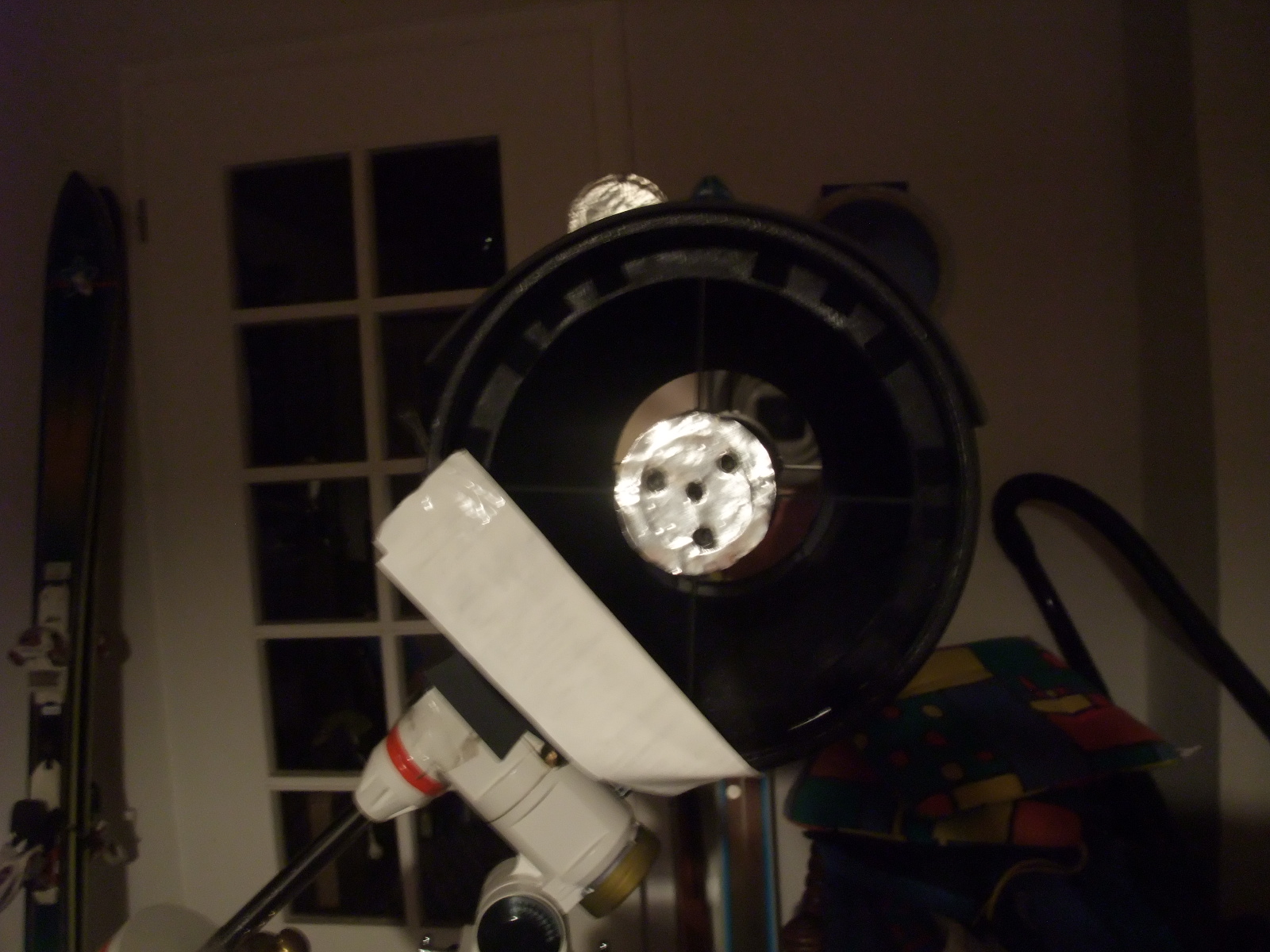

Diese Blende macht im Fokus einen neuen Spike, der durchgeht und dünner ist als die von der Spinne.
Intra oder extra ist es natürlich ein abgeschnittener Donut. Ist wohl auch die Vorstufe der Bahtinov, denn ganz dünn ist der Spike nur im Fokus, sonst wird er sofort diffus.
Ein sechseckiger Spiegel müsste also 6 Spikes machen zusätzlich zur Spinne.
Um aber so einen Keil wie von der Plume zu machen, müsste man vielleicht diese Blende im Tubus mehrfach wiederholen, also einmal in der Mitte und noch einmal direkt vorm HS. Dann vielleicht ist der abgeschnittene Donut intra oder extra auch ein Keil oder Spike. Wenn ich kleinere Hände hätte, käm ich dazwischen und könnte das probieren ohne das Ding wieder auseinanderzunehmen. So bleibt das erstmal ein Gedankenexperiment.
Bin aber sicher, dass man prinzipiell aus der Form so eines Keils auf die Form der Plume schließen kann. Und auch, dass ein schmaler Keil nicht unbedingt eine schmale Plume (wie eine Kerzenflamme) bedeutet, wie hier mit der Blende gezeigt.
Kleiner Nebeneffekt dieses kleinen Versuchs: Ein fast Halbkreis vor der Öffnung ist wohl schon eine brauchbare Bahtinov-Blende.

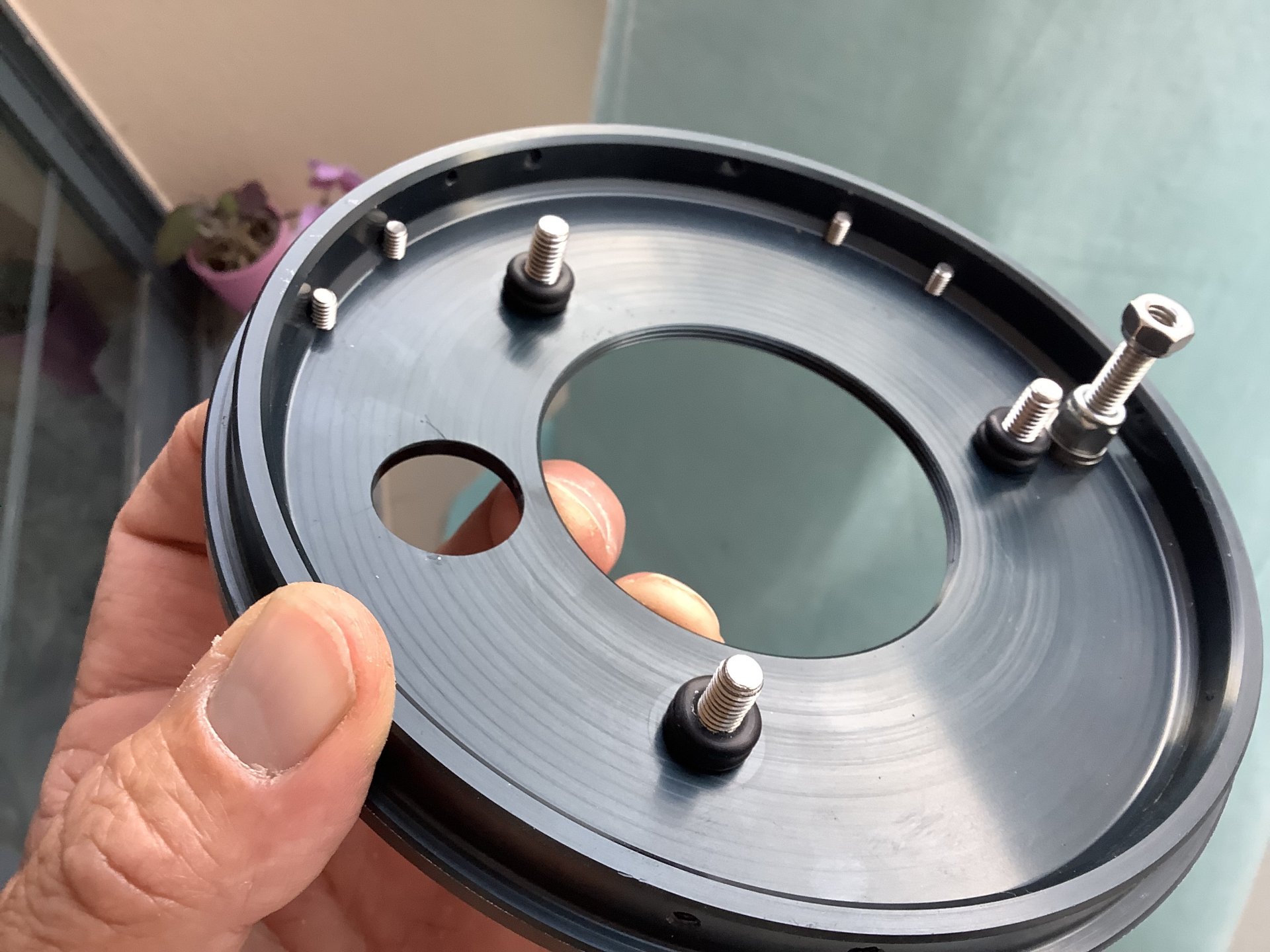

So heute habe ich mal die Meniscus rausgehoben, zum zentrieren gibt es da nicht all zu viel an der Fassung, ausser man spannt die auf eine Drehbank drauf.
Meine leider reicht da nicht für diesen Durchmesser.
Ich wollte Madenschrauben heute reinschneiden, macht aber so keinen Sinn da kein Platz ist.
Sorry ich habe die gerade wieder eingebaut, und damit keine Fotos. :(
Wenn ich am werkeln bin denk ich an anderes meistens.
Rundrum kann man die Meniscus zentrieren mit 0.15mm Chims, das ist getan und auch kein Hexenwerk, mal sehen später wie das aussieht.
Das mit dem FS macht mir jetzt schon Bauchschmerzen.

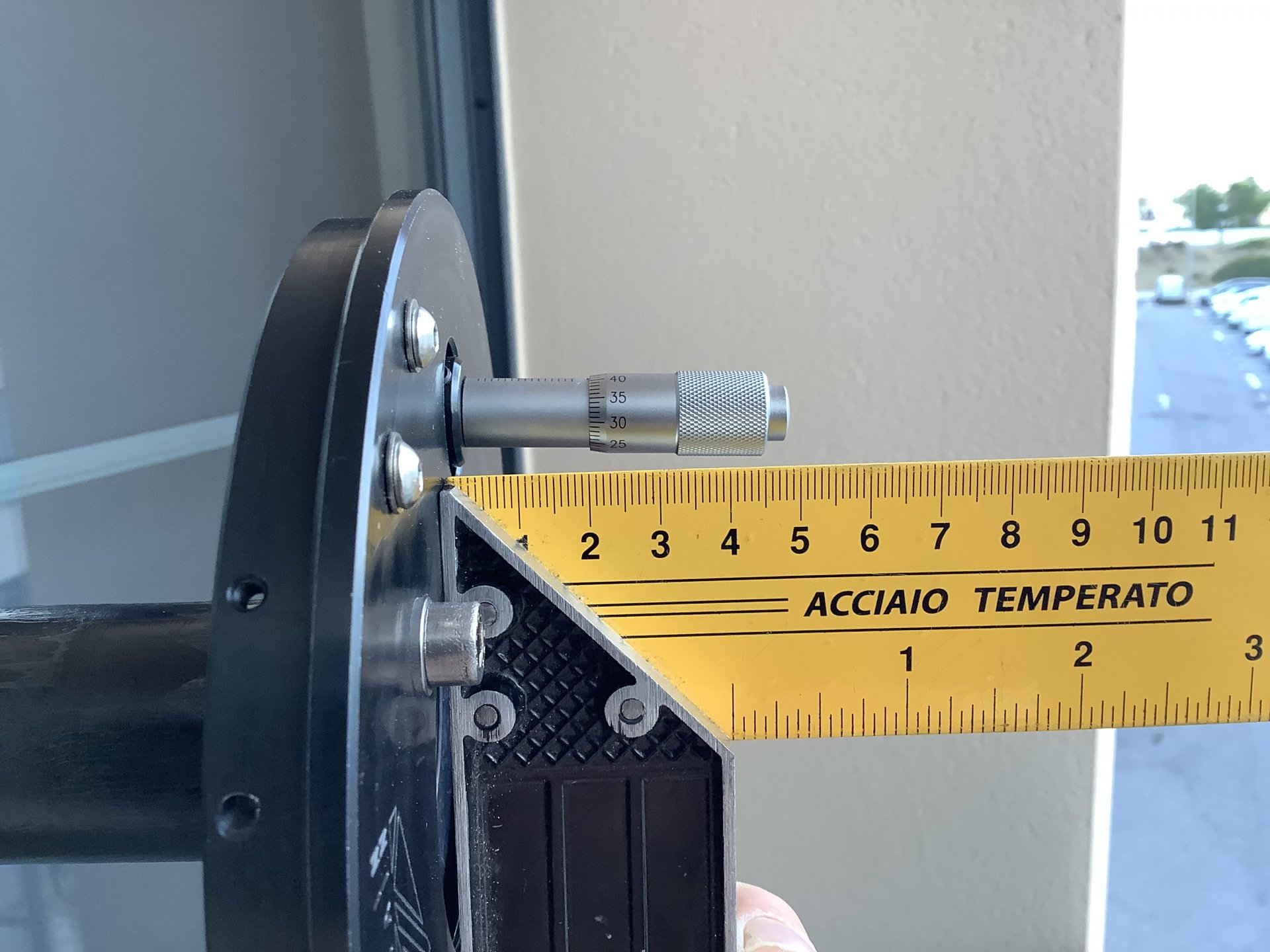

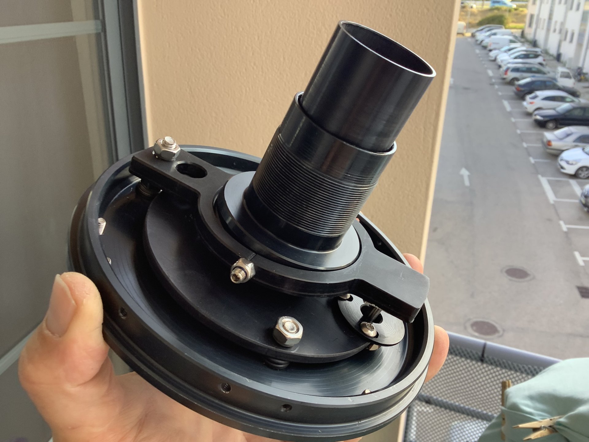

Die Rückwand ist diese unterm Spiegel:
Viel Spiel hat die ganze Sache nicht. Das ist schon mal gut.

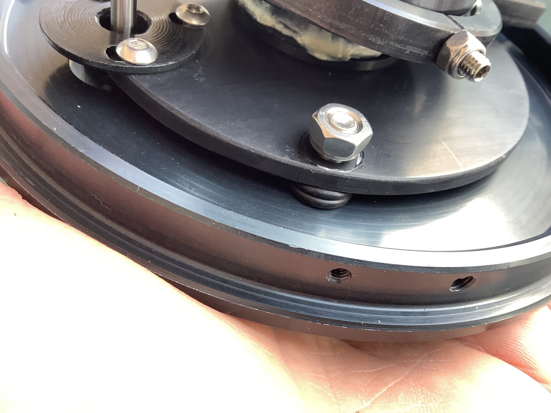

Diese Gummis aka Gegenfedern habe ich mal nicht raus gemacht, lass das mal ein Geheimnis sein, es funktioniert:
Ich glaube das sind so Dinger mit Starken Metallfedern drin, das erinnert mich am meisten daran.

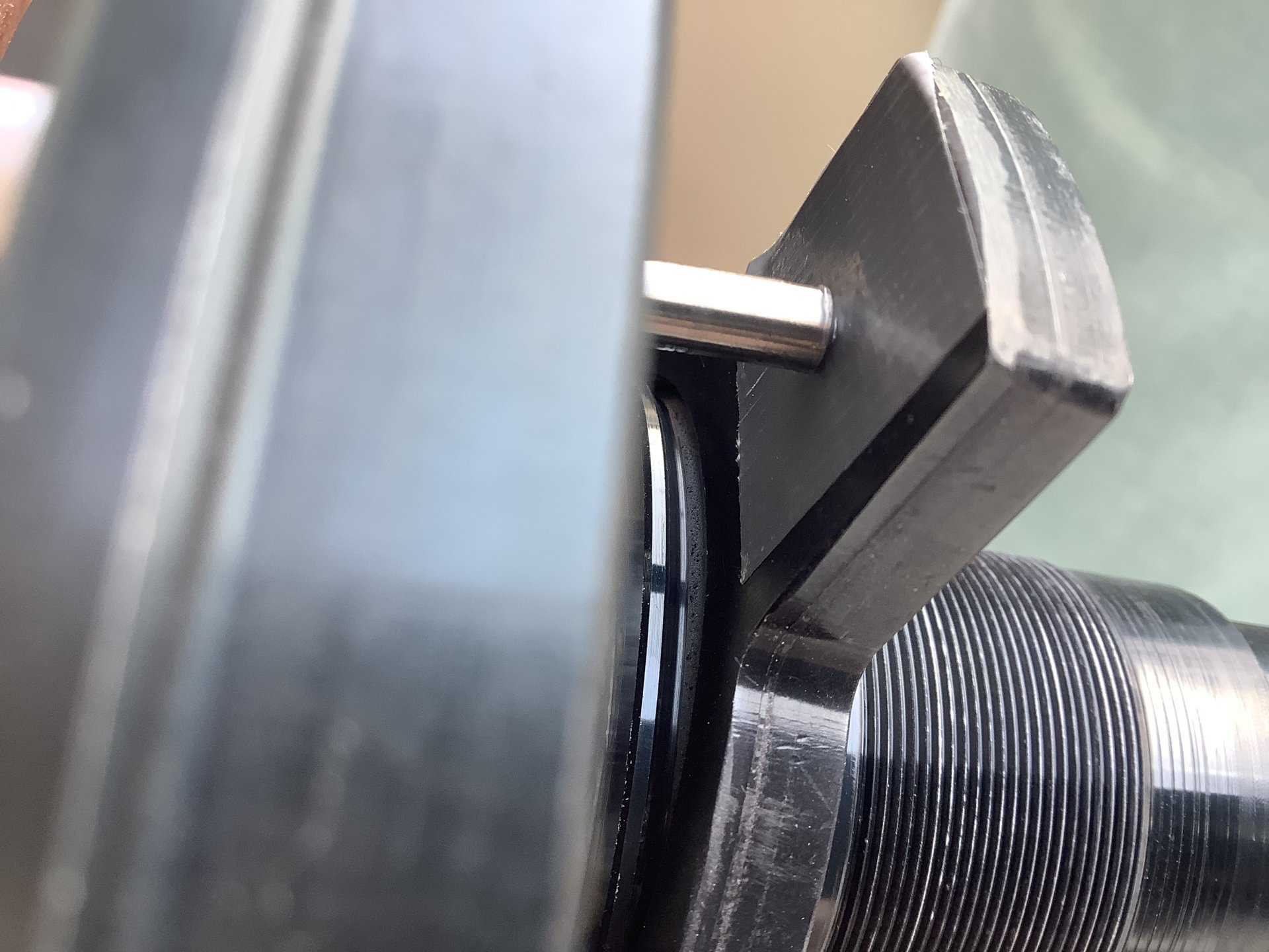

Was mir doch etwas zum denken gab ist das Panzertape unter dem Hebel der Mikrofokussierung.
Was soll das denn sein?

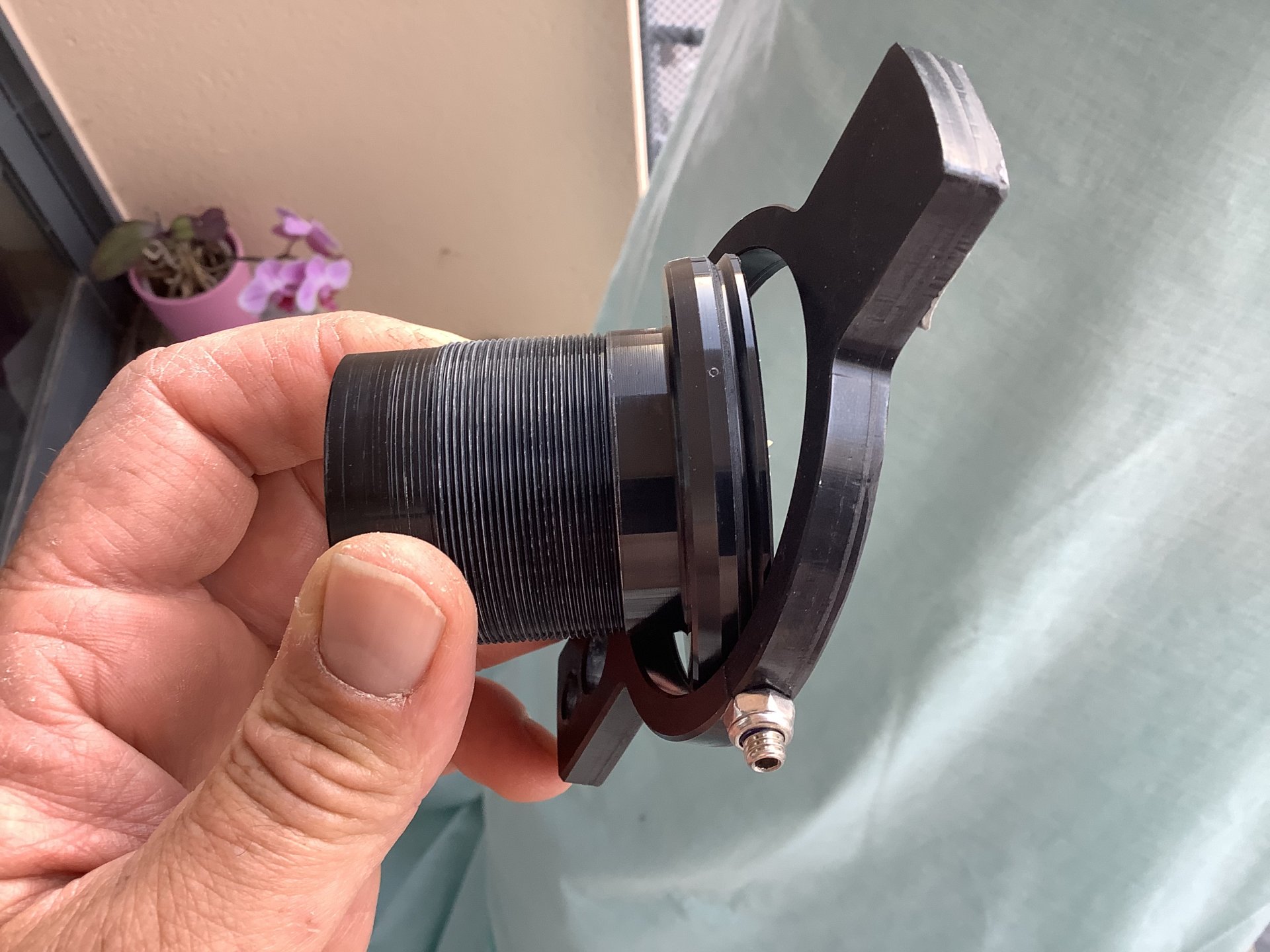

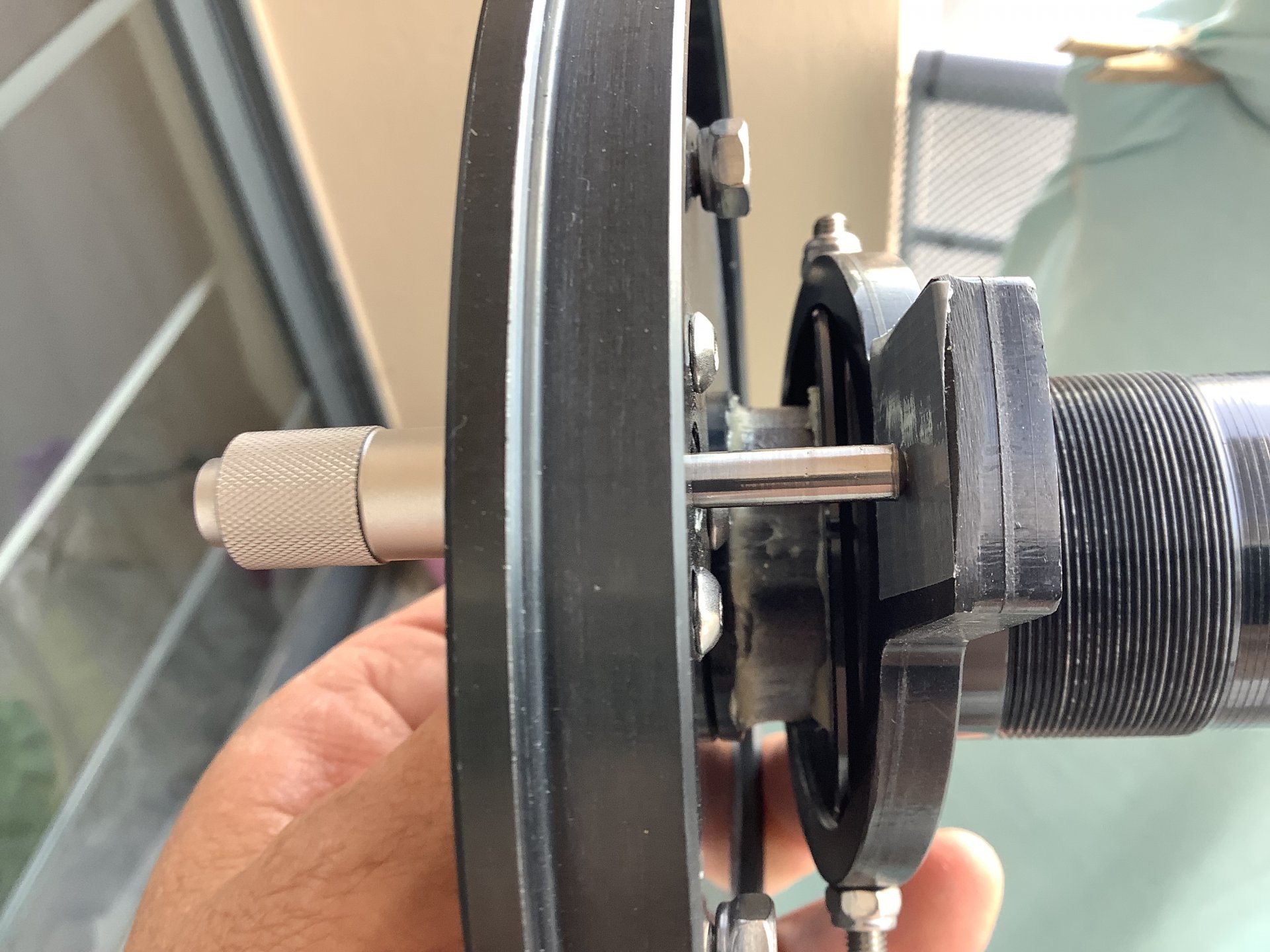

Zur besseren Verständniss mit der Microschraube voll reingedreht:
Detaille des Hebels der das Rohr hochhebt zum Fokussieren.
Das ist eigentlich gut beidseitig angepasst:
Gut ich schraub das Ding nochmal kurz ab das ihr dass besser sehn könnt:
Voila, eine Mutter ab:
Es geht noch weiter....

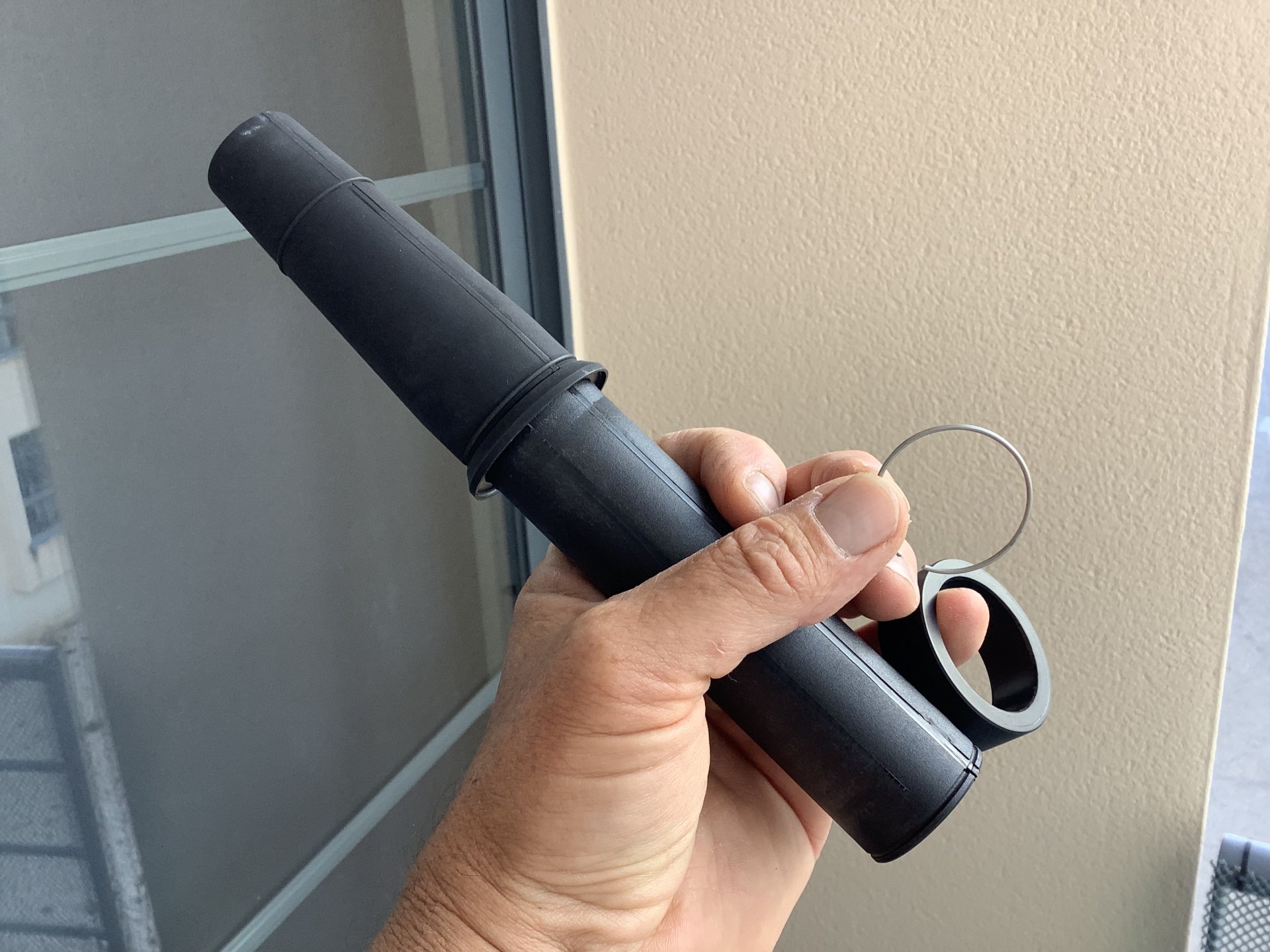

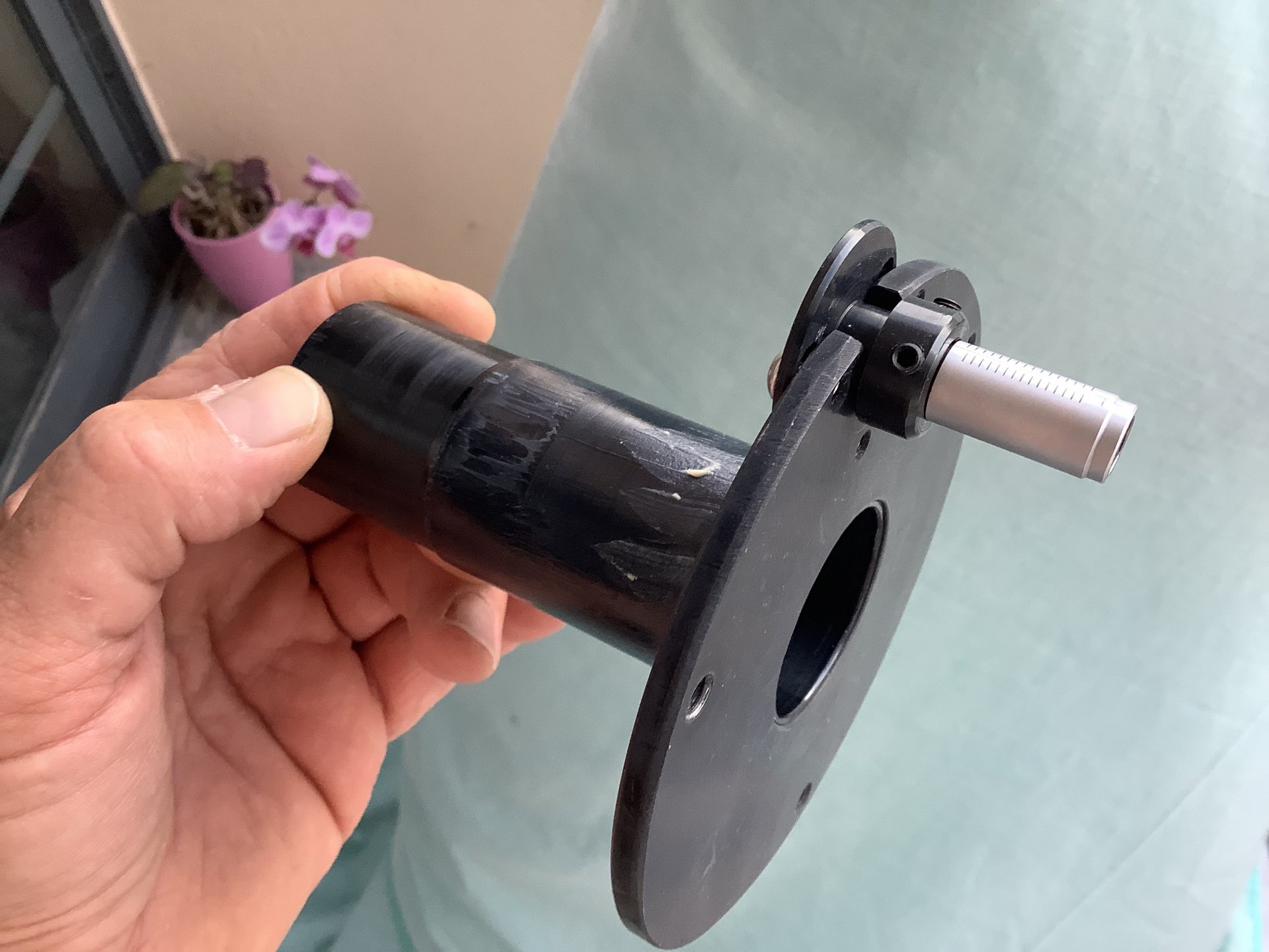

Das sind die Teile des Blendrohrs wo die Feder anliegt, war kein grosses Rätsel das rauszumachen, kann aber klemmen....
Der Metall Federring muss man von der Nut rausholen, danach kommt der Plastikring raus und mit etwas Kraft geht das Plastikrohr raus.

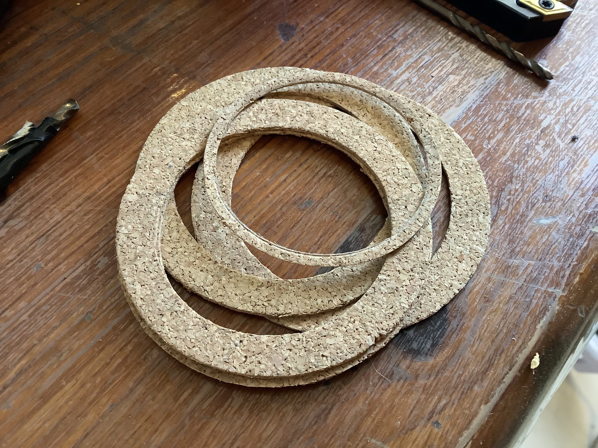

Die Ringe die unter dem HS liegen aus Kork, wo ich am ersten Tag die Krümel raus saugen durfte an der Meniscus und am HS, grrrrrr.
Ich mag kein Ökozeug an solchen Stellen:
Die werde ich mal messen jetzt und dann muss ich auf die Suche gehen die zu ersetzen ab Montag wenn alles offen ist.
Was ich dabei rausgefunden habe beim ausbauen des HS war das der nicht einmal komplett aufgelegen hat, konnte da überall mit nem 0.5mm Chim durch, oh je....
Das ist das Problem des Shiftings des Spiegels wahrscheinlich.
Auch saß der Spiegel verkantet drin. Oh je mi ne.

Ich mach mal diese Gummifeder Dinger raus, sind drei Muttern und fertig.

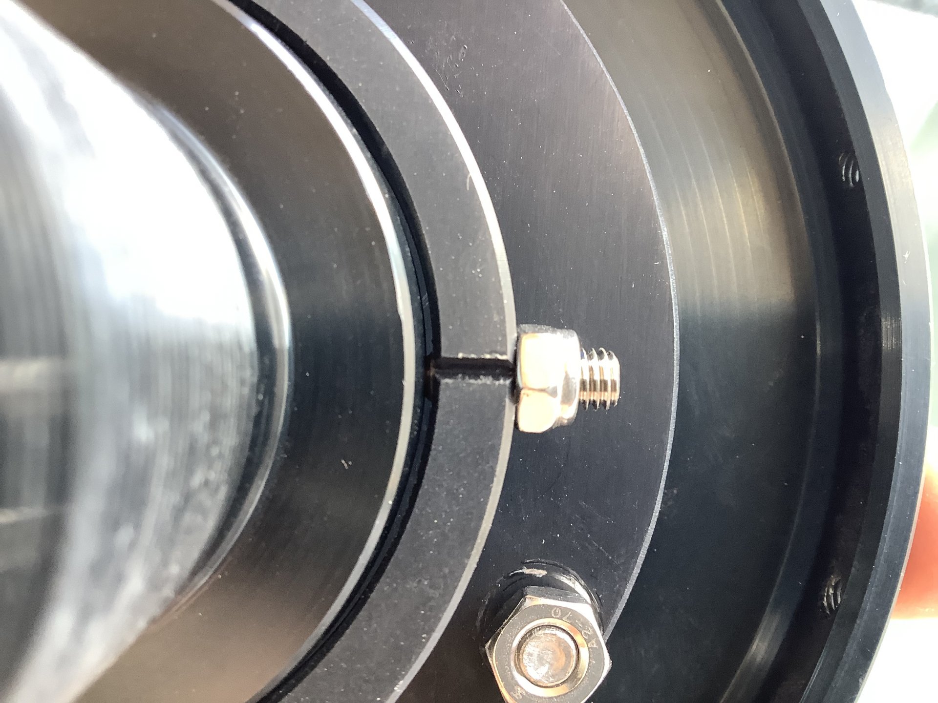

Problem lässt sich wahrscheinlich lösen mit den beiden Madenschrauben.
Der seitlich Druck des Hebels mit der Feder macht das mit dem Widerstand des Fettes.

Und das Geheimniss ist auch keins mehr, das sind einfache O-Ringe, nicht mehr.
Also keine Fantasien mehr.
Funktioniert auf jeden Fall.
