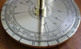

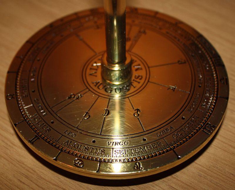

Hallo
"Was ist eigentlich Bremsenreiniger?"
Ja, wie weiter oben schon beschrieben, das ist Bremsenreiniger - verwendet im KFZ Bereich, den bekommt man eigentlich in jedem Autoteile und Zubehörladen. Ich bin darauf gekommen, weil der Bremsenreiniger Autolack nicht anlöst und somit auch nicht die Orrery - Teile. Aber man sollte bei der Anwendung nicht Rauchen oder sonst irgendwie Feuer oder Funken erzeugen - das Fenster etwas angekippt reicht aus.
Nitroverdünnung löst die Oberfläche sofort an, das hatte ich schon auf der Rückseite ausprobiert - Terpentin anscheinend auch wenn es lange genung einwirken kann. Auch einige Lacke bzw. Farben lösen die Oberfläche an und ich hatte vorher einen Edding von der Arbeit ausprobiert, der ließ sich dann nicht mehr zu 100% entfernen - also unbedingt vorher ausprobieren, egal mit was man da ran gehen will.
Ansonsten freue ich mich über die verschiedenen schönen Ergebnisse die hier erzielt wurden - jeder kann die Oberfläche nach seinem Geschmack herrichten, der eine Antik, der andere Hochglanz original - super.
Gruß Michael
