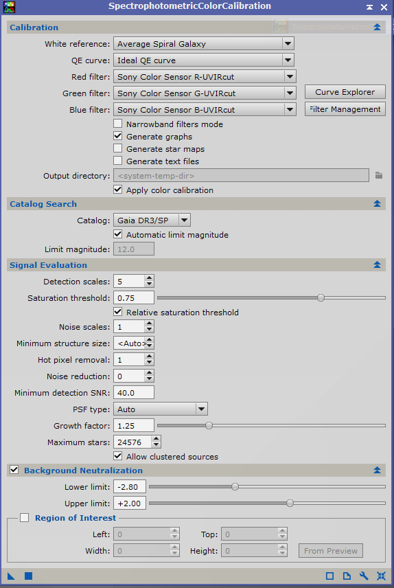

Ich benutzte die ZWO 585mc mit einem Astronomik L2 UV/IR Cut. Einstellung von SPCC häng ich mal unten ran.
Ich hab es sowohl mit als auch ohne Preview versucht, kein unterschied.
Das ich bei OSC-Kameras drizzle nutzen muss wusste ich jetzt nicht. Ich probiers mal aus. Nachtrag: Keine besserung.
Wirklich kurios machmal funktioniert es, manchmal nicht. Grad eben bei NGC7635 genau das selbe. Halbe stunde rumprobiert ohne das dass SPCC irgendwas macht. Hab ich mal 15min Pause gemacht und es erneut probiert und dann hats funktioniert.
Nachtrag: SPCC-Einstellungen häng ich an sobald WBPP durch ist.

Problem gelöst:
Nach dem reinladen vom Bild deaktiviere ich immer im ScreenTransferFunction die Funktion "Link RGB Channels". Nach dem SPCC muss man das wieder aktivieren, damit einem die Farben korrekt angezeigt werden.
