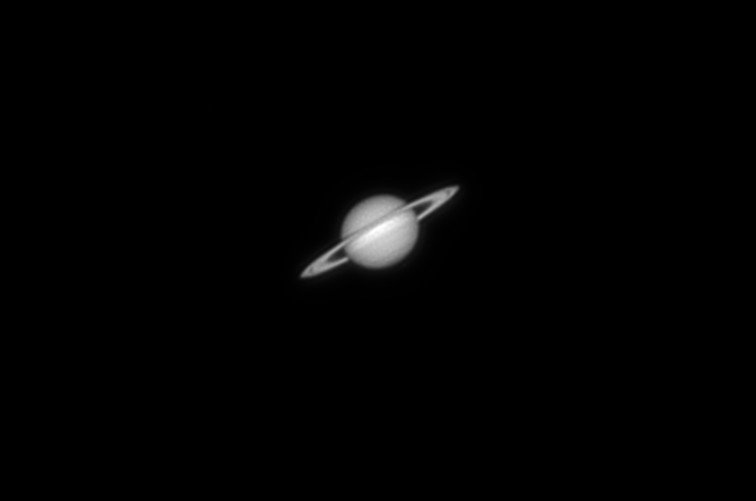

heute früh wars von den Bedingungen her deutlich suboptimaler als letztes Mal. Es war windig. Dadurch vibrierte das Teleskop merklich beim filmen. Für die visuelle Beobachtung mit dem Auge war das ja egal, aber nicht für die ASI. Ich hab diesmal sowohl den 6 Zöller als auch den 10 Zöller getestet im direkten Vergleich, aber da das Seeing so schwankte von mittel bis schlecht, scheint es das zu verfälschen möglicherweise. Jeweils ein Farbbild und ein sw Bild mit nur Rot und Grünkanal.
Das kam bei 10" f/5 raus:
Und das bei 6" f/8:
Ausrüstung: 6" und 10"-Dobson Skywatcher, ASI 120 MC, 2,25x QTurett Barlow
