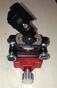

Hallo!

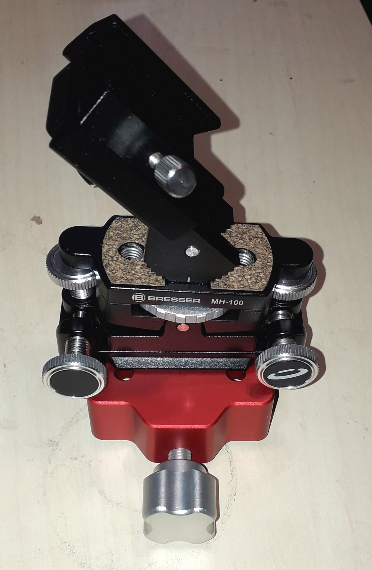

Der Winkel ist fix und den ändere ich nie (da ich immer hier in der Gegend beobachte). Das ist eine gebrauchte Bresser MH-100.
Hat etwa 40 Euro gekostet.
Aufbau: Winkelsucher - Sucherschuh (mit 1/4'' Gewinde) - Bresser MH-100 - Prismenklemme.
Das ganze klemme ich auf die Mittelstrebe meiner Plattform.
Zu den Belichtungszeiten kann ich leider nichts sagen, da ich fast nur visuell beobachte. Aber ein paar Sekunden sind kein Problem. Auch längere Videos von Planeten mit der ZWO ASI 178 mit dem 16" Dobson und 3x Barlow gehen gut - das sind immerhin über 5m Brennweite bei recht kleinem Chip.
Scheinern tu ich da nichts.
Vorgehen beim Aufstellen:
a, Plattform grob nach Norden ausrichten und mit der auf der Plattform aufgeklebten Wasserwaage waagrecht stellen.
b, Prismenklemme + Polhöhenwiege mit fix eingestelltem Winkel + Sucherhalter (das ist alles ein Teil) auf die Mittelachse klemmen.
c, Sucher fixieren.
d, Mit Sucher auf den Pol ausrichten.
e, Alles wieder entfernen, obere Platte auf die EQ-Plattform legen, Sucher ans Teleskop.
f. Fertig.

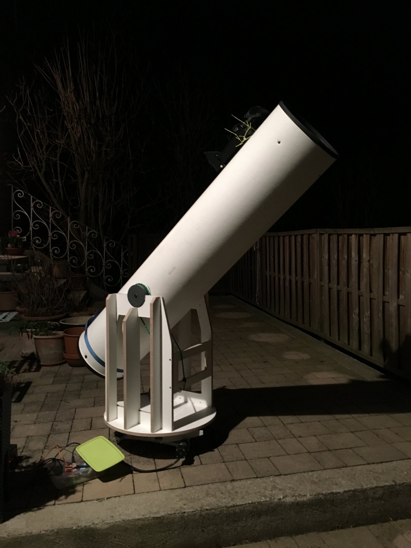

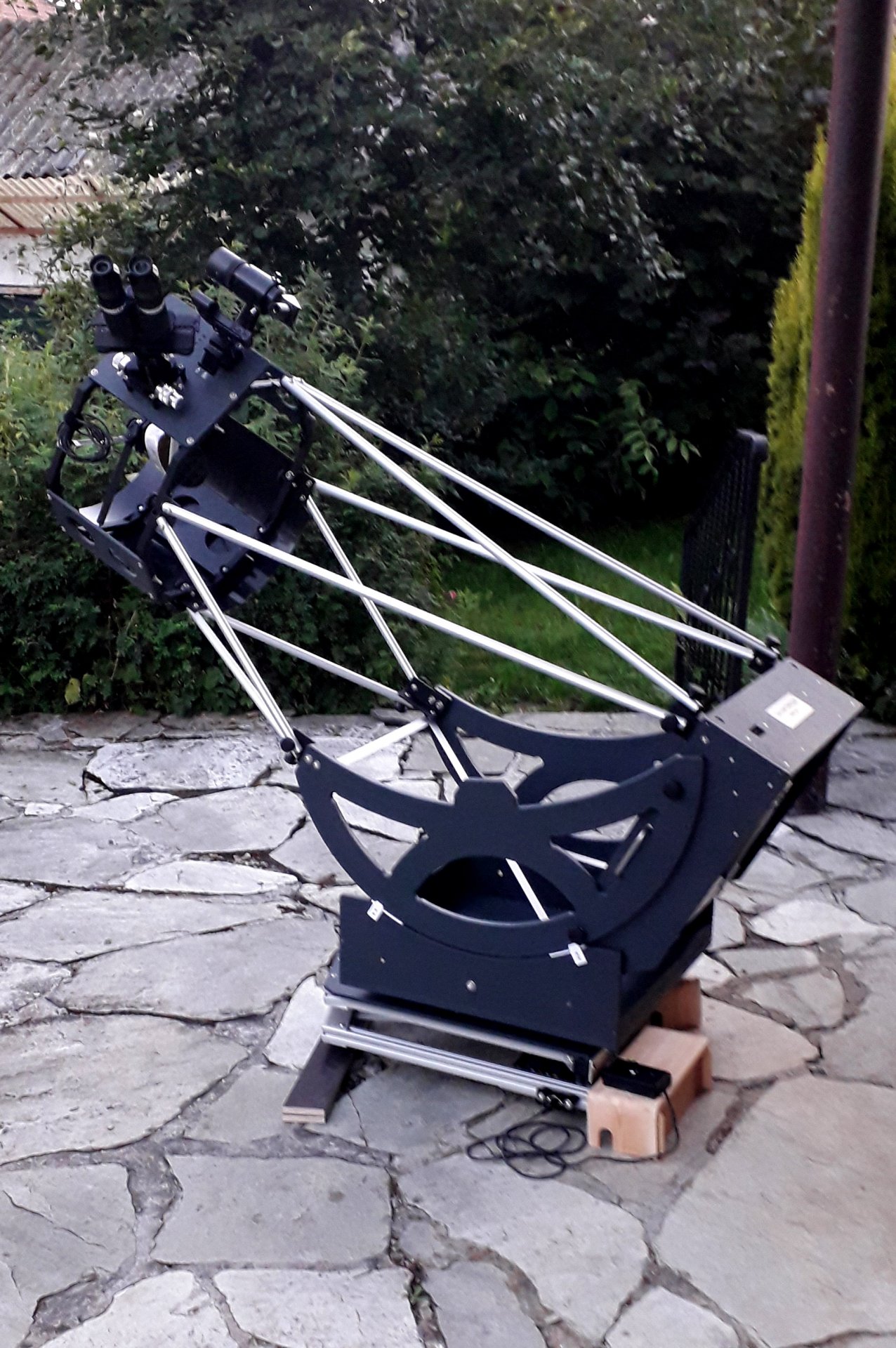

Hallo liebe Plattform-Kollegen,
nachdem ich über Ostern Zeit gefunden habe meine neue Spiegelzelle fertig zu stellen, konnte ich gestern zum ersten Mal den Komakorrektor und die Eos 550d ans Teleskop stecken. Selbiges (10“, f/5,6) stand auf meiner Eigenbau-Plattform, die ich mittels Wasserwaage und Kompass ausgerichtet habe.
2,5 Sekunden konnte ich so auf Anhieb belichten. Ich habe testweise schnell 100 Aufnahmen von M106 gemacht (gesamt also 250sekunden, iso 1600, keine darks, flats, bias). Ergebnis in Siril bearbeitet siehe Anhang. Es ist bestimmt keine astrofotografische Offenbarung. Aber für das allererste Bild welches ich überhaupt durch ein Teleskop geschossen habe zeigt es für mich das durchaus Potential vorhanden ist, was die deep sky Fotografie mit der Plattform angeht.
Ich vermute das bereits mit dieser groben Ausrichtung ganz passable Ergebnisse zustande kommen können, bei 20 Minuten Gesamtbelichtungszeit und mehr (wenn auch zu Lasten der Verschluss-Lebensdauer der Kamera, mit 2,5s pro Bild).
Der Kompass den ich verwende ist allerdings auch ein etwas besserer Wanderkompass mit feiner Skala, und da die Basis der Plattform wasserstrahlgeschnitten ist liegt das Südlager wo ich den Kompass anlege mit relativ geringer Toleranz 90 grad zur Längsachse.
Simon

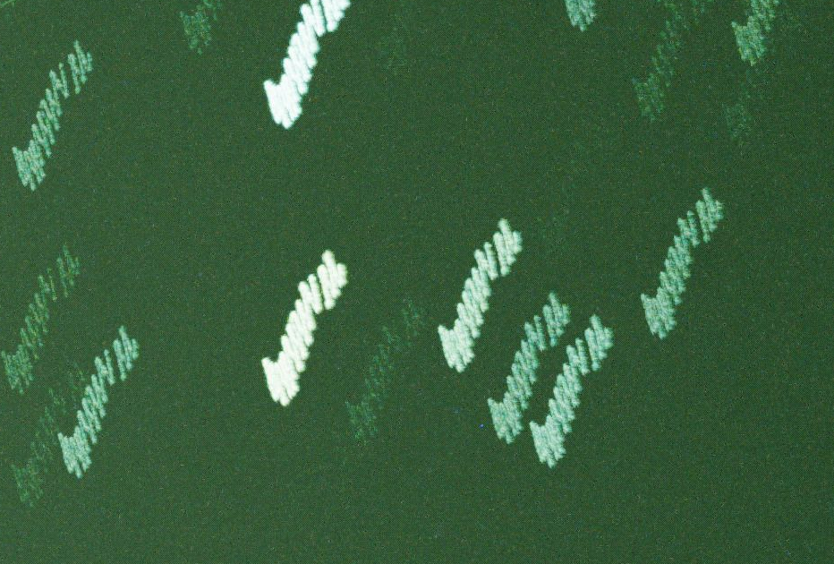

Du kannst mal deine Einzelbilder mit Siril als Startrail stacken und dann siehst du, ob die periodische Fehler auf der Achse hast und wie gut deine Kompassausrichtung war.
Ich habe das getan und muss feststellen, ich habe leider einen Schneckenfehler (da ich ein Schneckengetriebe gebaut habe) von ca. 40 Winkelsekunden. Was so ganz und gar nicht schön ist. Meine Berechnung zeigt, dass bereits eine Toleranz von 0,1 mm zu diesem Schneckenfehler führt. Wahrscheinlich hat Peter recht und die Kurzzeitbelichtungen sind für solche Plattformen das mittel der Wahl.

@Simon485 Hast du mal deinen ersten Versuch als Startrail gestacked? Wäre gespannt was dabei raus kommt...
Hier mal mein Schneckenfehler (Bewegung nach rechts unten) und der Ausrichtungsfehler (Bewegung nach links unten) bei ca. 40 Winkelminuten (laut phd2 - Polar Drift Alignment).

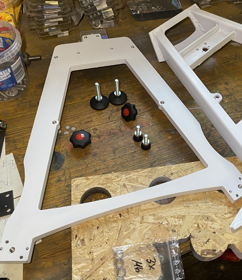

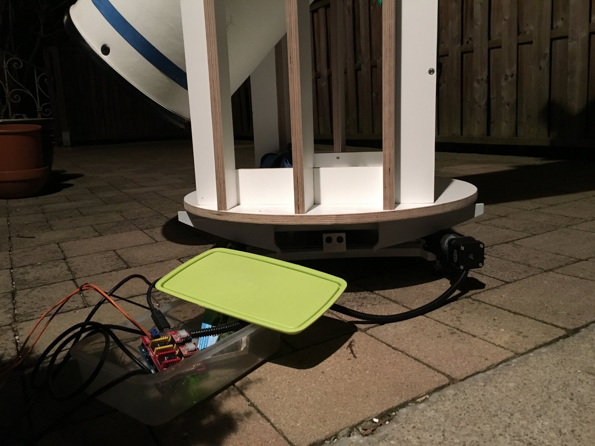

Ich habe Maschinenfüße verbaut mit einem Sechskant am Gewinde und einem Kugelgelenk zum Teller unten, das lässt sich auch mit dem Teleskop darauf noch halbwegs verstellen. Das Foto vom Bau zeigt die Füße.
Man muss natürlich die Anzahl der Umdrehungen zählen, damit man beide Füße um den gleichen Betrag verstellt. Aber es klappt ganz ok.

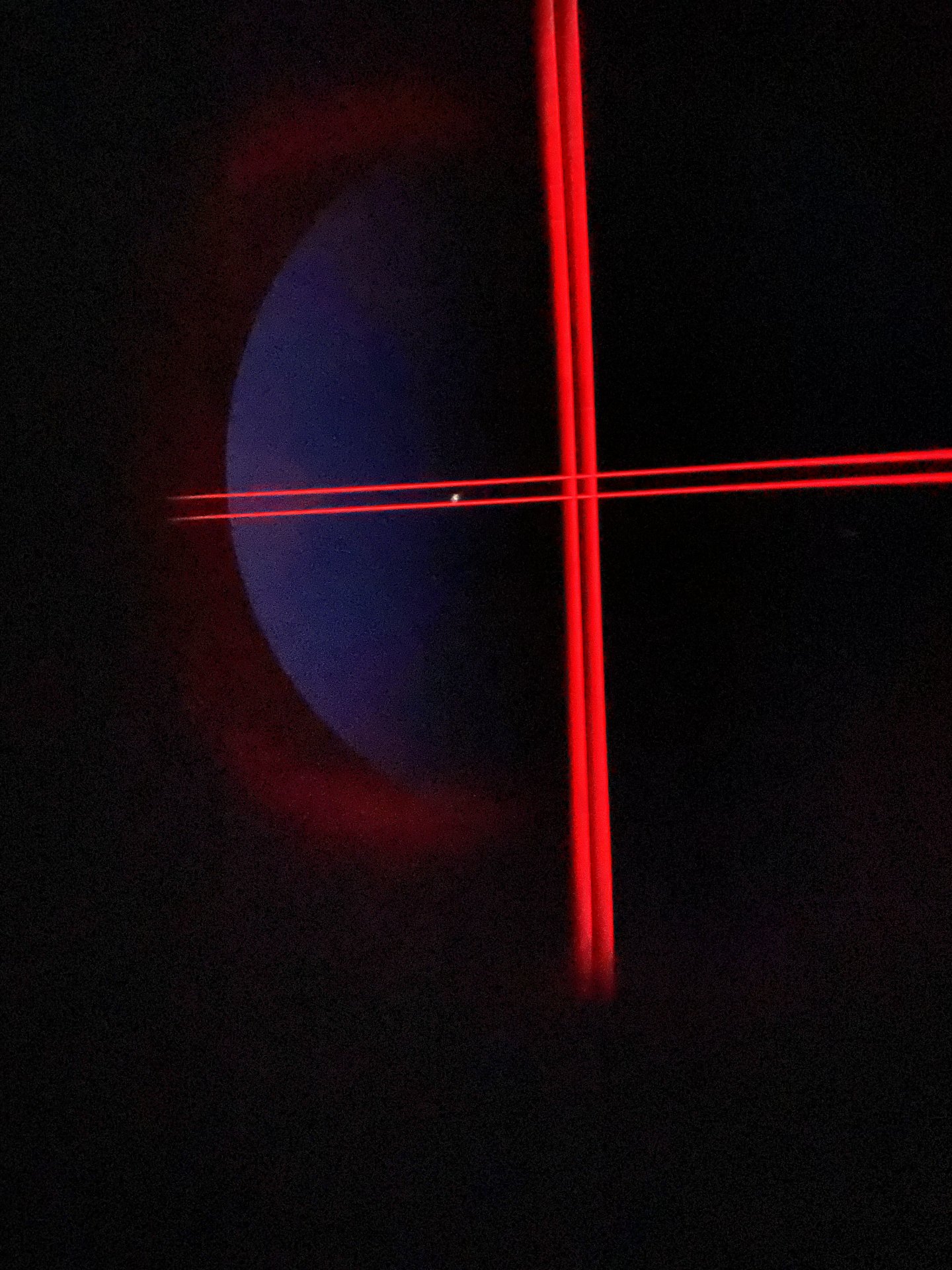

Meine Recherchen im Netz zum einnorden haben mich auf folgende Seite geführt, zu einer Variante der bekannten „star drift“ Methode: Equatorial Platforms: Star Drift Method
Ein gebrauchtes Fadenkreuzokular mit Beleuchtung konnte ich ebenfalls erstehen, so dass ich diese Methode mal testen will wie folgt:
1. möglichst gut ausrichten mit Wasserwaage und Kompass
2. Stern im Süden im Fadenkreuz zentrieren
3. Antrieb abstellen, Stern driftet aus der Mitte.
4. das Okular im Auszug so drehen das der Stern wieder auf einem der „Fäden“ liegt - Achse des Fadenkreuzes ist jetzt parallel zur Nachführ-Richtung.
5. Antrieb wieder einschalten, und beobachten ob der Stern von der Achse des Fadenkreuzes Richtung Norden oder Süden driftet. Je nach Richtung folgendermaßen korrigieren:
Süden: Plattform mit dem Südlager weiter Richtung Osten drehen
Norden: Plattform mit dem Südlager weiter nach Westen drehen
Die Anzahl der Iterationen bestimmt die Genauigkeit.
Wenn man mit dieser zufrieden ist, einen Stern im Westen anvisieren, und Schritte 3 bis 5 wiederholen, wobei für die Richtung gilt:
Driftet der Stern nach Norden, die Standfüße am Südlager niedriger stellen
Driftet der Stern nach Süden, die Standfüße am Südlager höher stellen
Ich werde berichten…

Das beleuchtete Fadenkreuzokular wurde mittlerweile geliefert. Nur leider das passende Wetter für weitere Versuche momentan noch nicht…
Die letzten zwei Nächte hatte ich wieder etwas Zeit um mit der Plattform weiter zu machen.
Tatsächlich ist die Kompass Methode zum Fotografieren meiner Meinung nach ungenügend. Beim ersten Mal war einfach viel Glück dabei.
Sehr empfehlen kann ich dagegen die angepasste Scheiner/Drift Methode wie weiter oben beschrieben.
Wichtig ist dass das Fadenkreuz so gedreht ist das der Stern bei abgeschaltetem Antrieb genau am „Faden“ entlang wandert, wie auf dem angehängten Foto. Wenn man dann den Antrieb anschaltet beobachtet man ob der Stern nach Norden oder Süden driftet, und dreht die Plattform entsprechend nach Osten der Westen mit dem Südlager.
Tatsächlich war die Höhe des Südlagers mit der Wasserwaage bereits genau genug eingestellt, sodass ich bei dem Stern im Westen dann keine Veränderung mehr vornehmen musste.

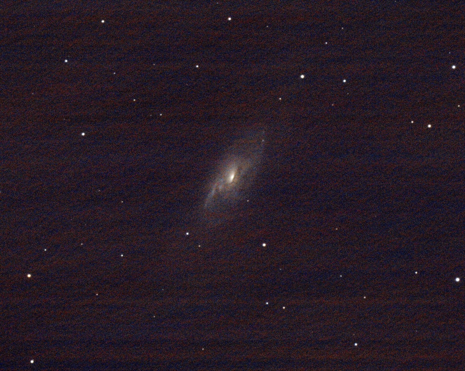

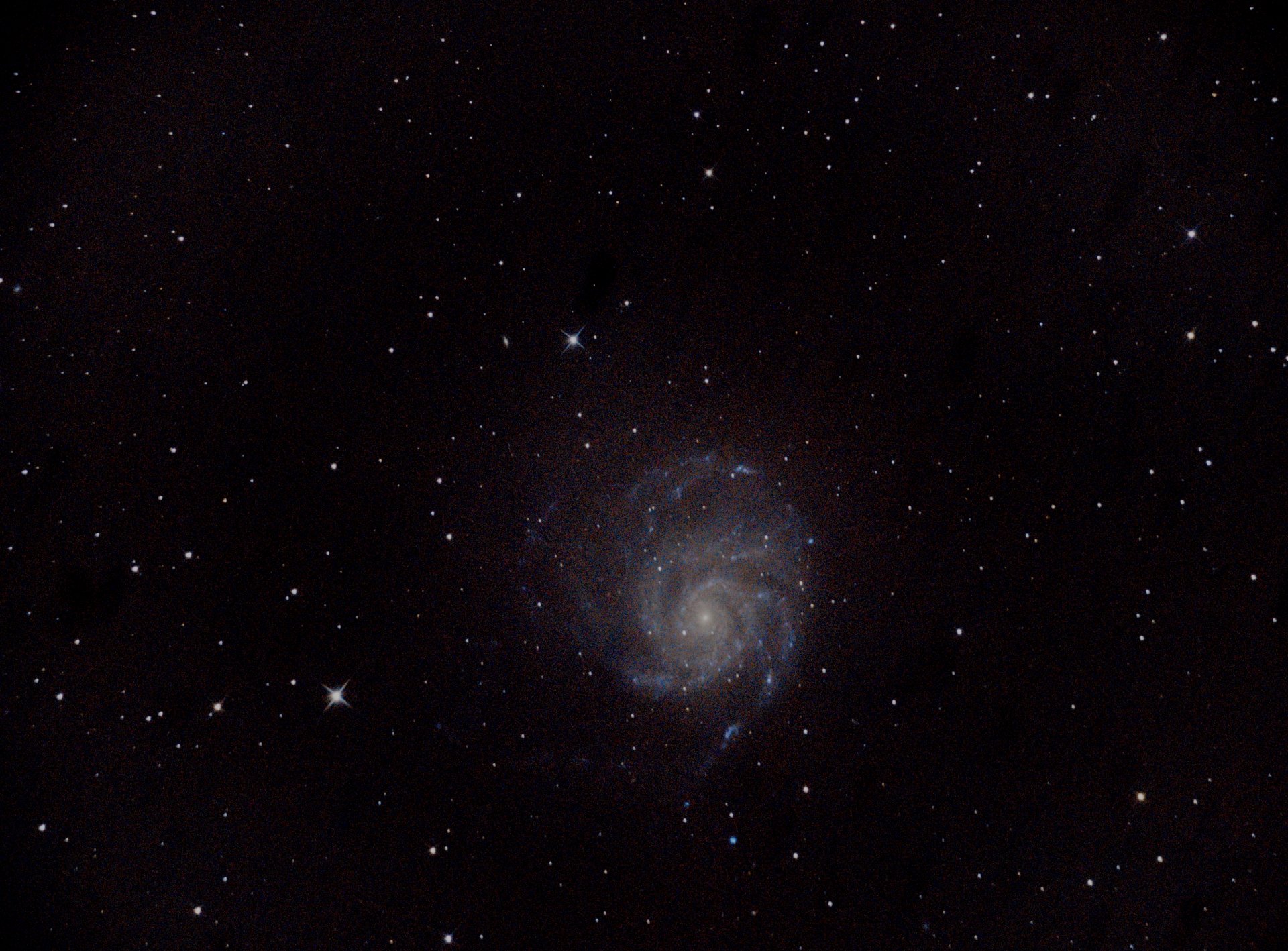

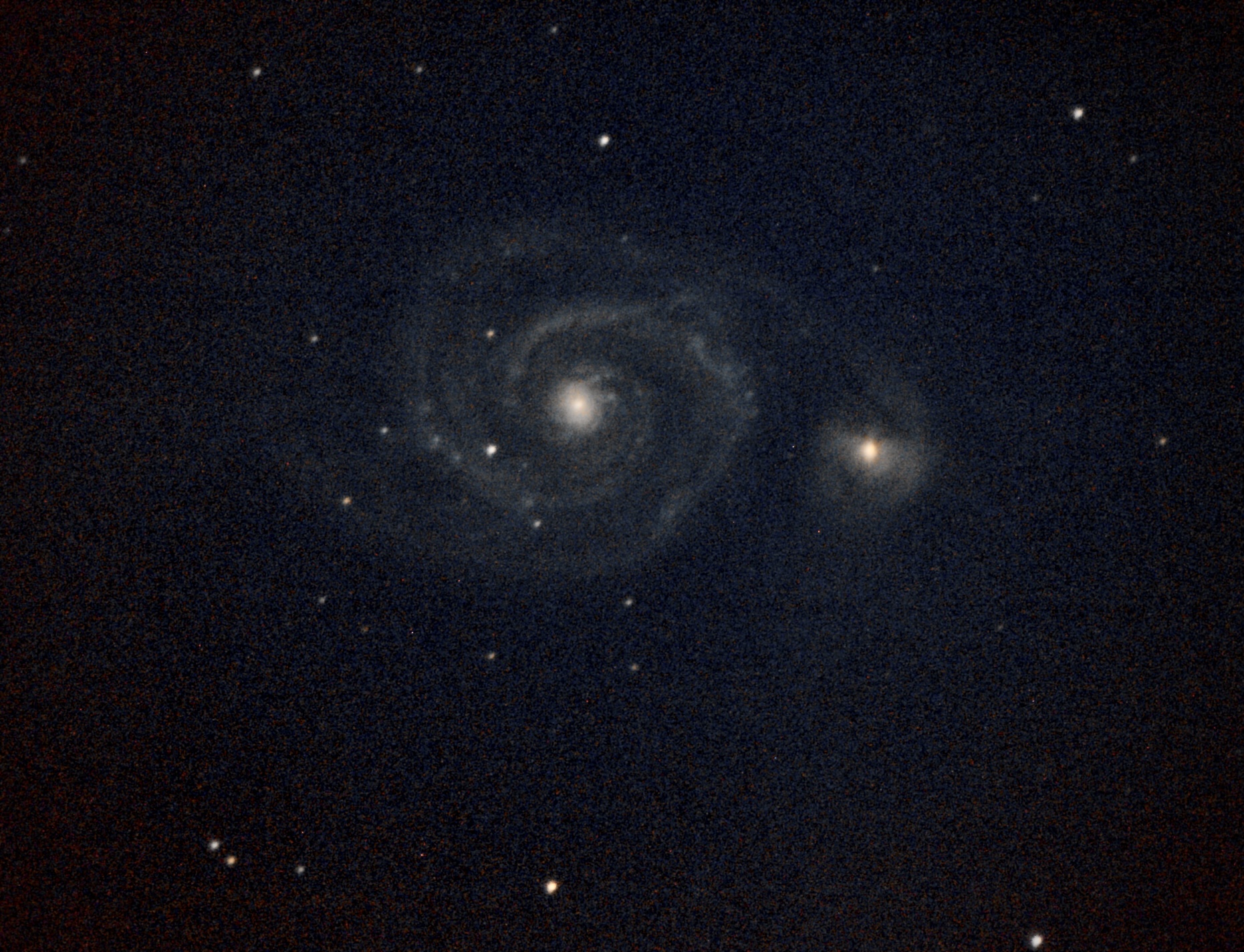

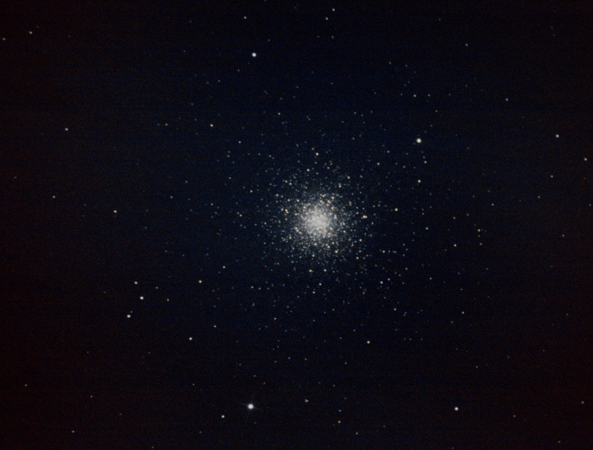

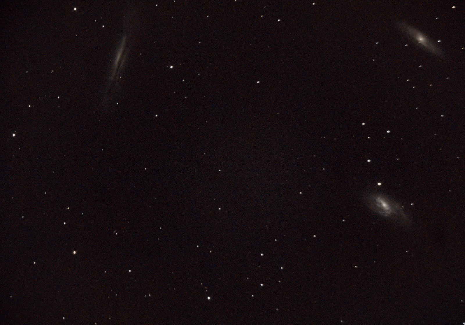

Ich habe dann gestern noch „Testbilder“ dieser zwei allseits bekannten Objekte erstellt. M3 waren knapp 100 Aufnahmen zu 5 Sekunden. M51 11 Aufnahmen zu 30 Sekunden, dabei war der mgen Autoguider an und hat zusätzlich noch die Deklinationsachse angesteuert (& Rektaszension Drehzahl korrigiert natürlich). Funktioniert grundsätzlich, mit dem Teil komme ich allerdings noch nicht wirklich gut zurecht.
Da von den Arduino Teilen der Steuerung rotes LED Licht seitlich in den Ansatz vom Okularazszug gefallen ist und um die Fotos eine leuchtend rote Vignettierung erzeugt hat hab ich viel weg geschnitten.
Angesichts der Tatsache das fast Vollmond war, die RA-Drehzahl noch nicht ganz stimmt (da Auflösung von millis() zu ungenau), das Teleskop nicht kollimiert war und zusätzlich leichter Dunst finde ich die Aufnahmen gar nicht so schlecht.
Besonders die 100x5s haben gut funktioniert. Bei den Fotos mit Autoguider sieht man auf den Einzelbilder dass durch das rumlaufen um das Teleskop auf den Terrassensteinen die Aufnahmen verwackeln. Das lässt sich aber wohl am einfachsten abstellen.
Bin schon gespannt was unter guten Bedingungen dann geht, wenn alles richtig läuft.

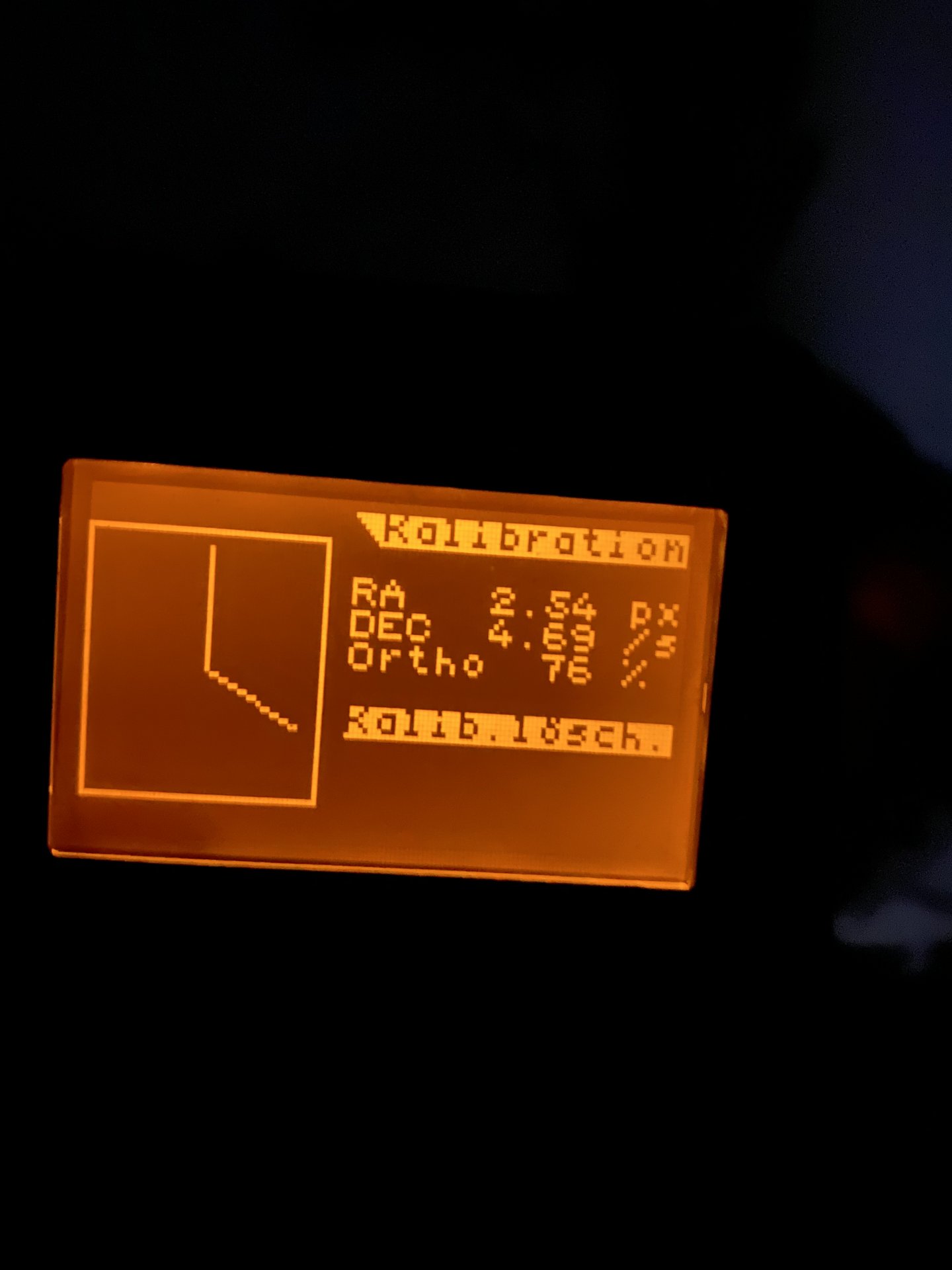

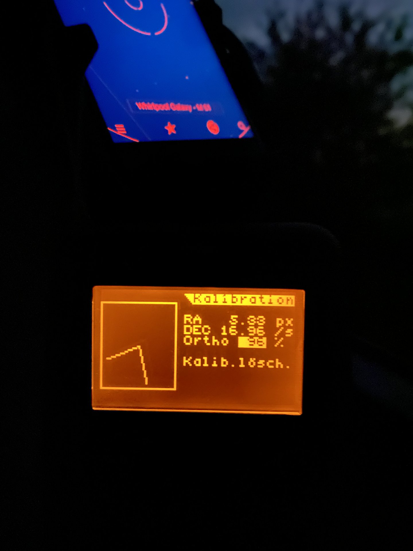

Zum Thema Orthogonalität der Achsen bei der Plattform kann ich noch was beisteuern: der Mgen ermittelt selbige ja bei der Kalibrierung.
Abhängig von der Position am Himmel hatte ich zwischen 70% und 96%. Letzteres nahe Zenit.

Sag mal, kann dein Autoguider DE und RA gleichzeitig ansteuern oder macht der das auch nur nacheinander?!
Ich hatte gestern leider durch den riesen Schneckenfehler auch DE und RA direkt aufeinander stehen. Laut PHD2 Anleitung, soll ich bei der Kalibrierung nur RA erkennen lassen und DE kann automatisch als 90 Grad davon angenommen werden.
Bei meinem ersten Versuch war ich schonmal zufrieden, dass der Fuß für das Südlager, der gleichzeitig DE Achse ist, immer wieder mit der Plattform in Waage kam. Auch nach über 30 Minuten. Ich hoffe das war kein Zufall, wie mit dem Kompass, dann wäre es durchaus eine platzsparende Methode.
Ich habe pro Sekunde in Sternengeschwindigkeit nur 79 Encoderwerte. Die Millis Funktion reicht soweit für die Genauigkeit.
Schönes Foto mit dem beleuchteten Okular. Ich habe es gestern wieder auf angeblich 4 Min Ausrichtungsgenauigkeit geschafft. Wobei der Schneckenfehler eine recht lange Einpendelzeit in der Software erfordert.

Der Mgen steuert beide Achsen gleichzeitig an, außer das wird explizit in den Einstellungen deaktiviert (was bei mir nicht der Fall ist).
Ich vermute fast das die Plattform wegen der großen Abweichung vom 90 Grad Winkel zwischen den Achsen bei niedrig stehenden Objekten nicht so gut funktioniert. Habe ich aber noch nicht wirklich getestet, da ich ja noch eher bei den Grundlagen bin (also Nachführung nur in RA optimieren).
Die Idee den Fuß des Südlagers selber anzuheben und abzusenken finde ich gut. Der Nockentrieb war schon aufwändig zu bauen, und liefert ein konstantes Verhältnis von Drehwinkel zu Hub nur über ca. 65 Grad. Damit lassen sich ca. 7mm Hub realisieren, was in der Theorie ausreichen sollte. Falls nicht wird es aber sehr schwer da noch was zu ändern.

Wie darf man sich den Nockenantrieb genau vorstellen? Hast du hier schon ein Thread mit mehr Bildern?
Meine ganz große Hoffung ist sogar, die Südlagerausrichtung, also die Waage Ausrichtung, nur ganz grob vorzunehmen und dann den Autoguider zustarten, der dann die Achse während des Tracking automatisch verbessert. Aber ich glaub es geht nicht, sonst hätten es vielleicht schon Andere so gemacht?! Damit würde dann beim Scheinern die West bzw. Ost Richtung entfallen (was ja bei dir schon der Fall war).
