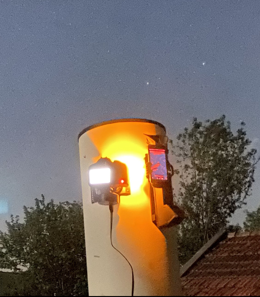

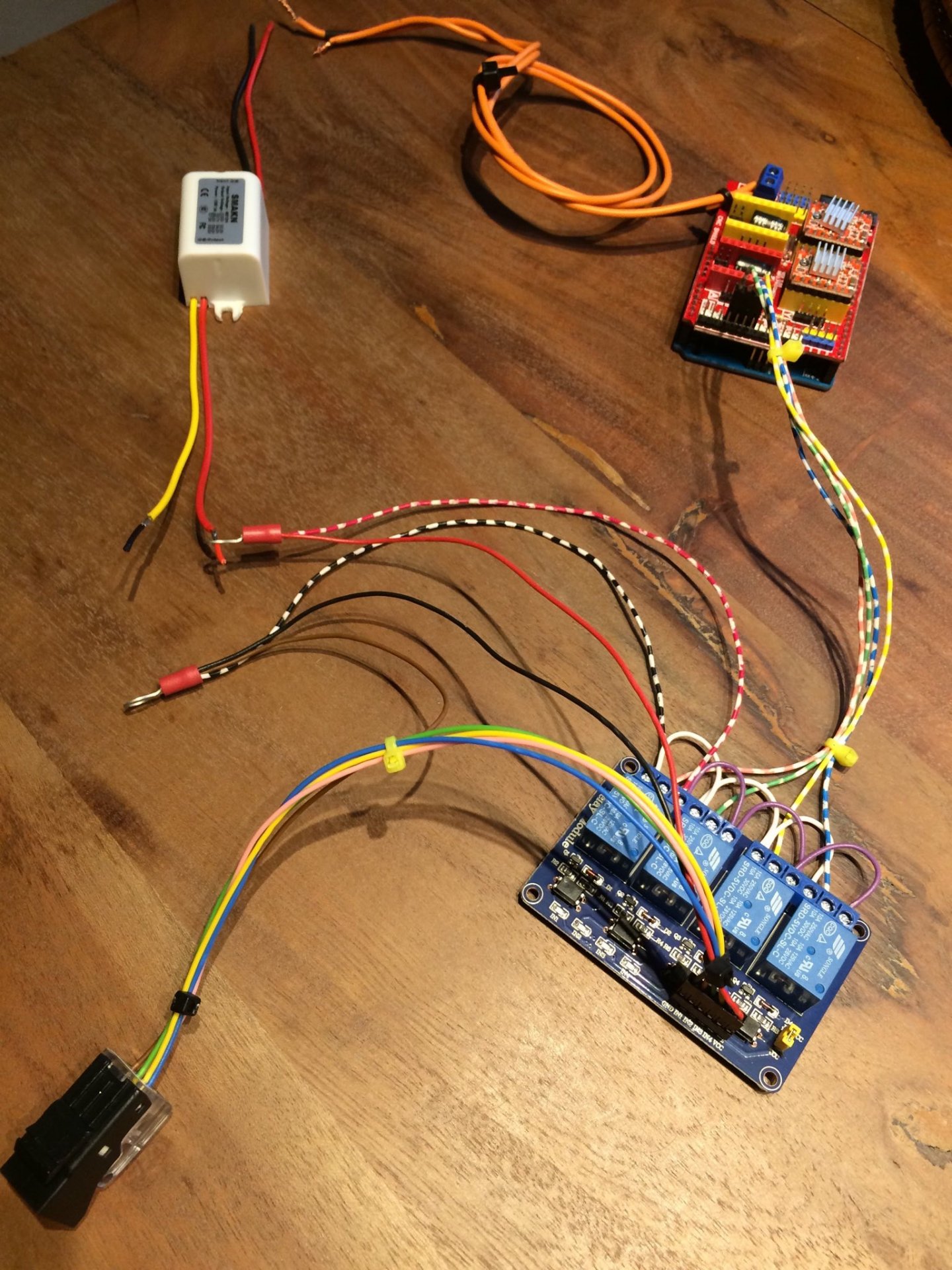

Ich werde einen anderen Weg gehen. Mein Dobson ist komplett mit Schrittmotoren motorisiert. Daher werde ich während dem Live-Stacking mit den Drift Daten von SharpCap den Dobson laufend korrigieren. Bei einer guten dedizierten Astrocam sind Aufnahmezeiten im Sekundenbereich heute ausreichend für gute Bilder.
Peter

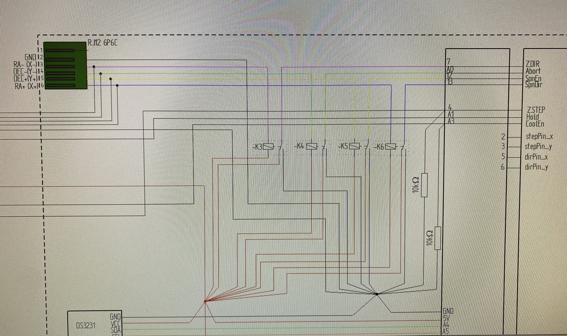

Ich hatte mir diese stepper Bibliothek mal angesehen, aber im Prinzip sind die meisten Funktionen für meine Anwendung nicht unbedingt nötig. Die Ansteuerung mit den bekannten Schrittmotortreibern ist so einfach das meine ganze Software auf dem „simple Stepper program“-Beispiel basiert, welches in den Arduino Foren oft zitiert wird: Simple Stepper Program das zweite Beispiel.
Ich bin kein großer C-Programmierer, aber was die delays angeht muss ich dem Grundsatz zustimmen das man die wohl eher vermeiden sollte. Mit der anderen Methode bleibt die Drehzahl meiner Meinung nach viel konstanter.
Ich hatte ursprünglich noch eine DS3231 Echtzeituhr verwendet um die millis jede Sekunde abzugleichen, aber auch das hat zu einem unstetigen Drehzahlverhalten geführt.
Ansonsten verwende ich lediglich noch induktive Endlagenschalter die über eine if-Abfrage verhindern das eine der Achsen gegen den mechanischen Anschlag anfährt, und einen Kippschalter über den man zum Rückstellen der Plattform die Drehzahl in den „Schnellgang“ schaltet.
Das ist im Prinzip die ganze Software.

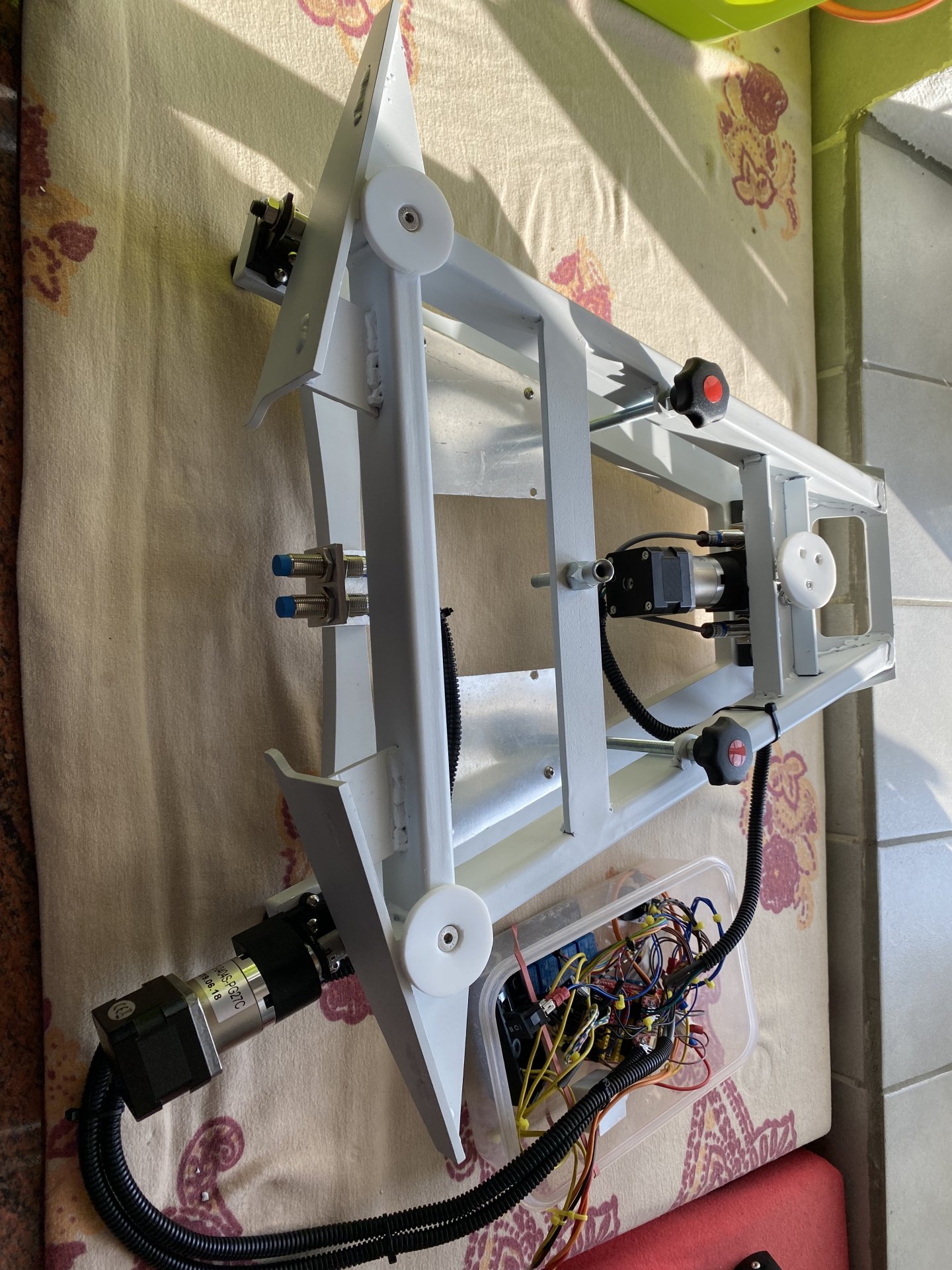

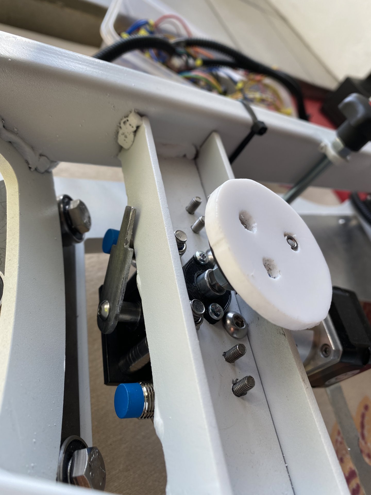

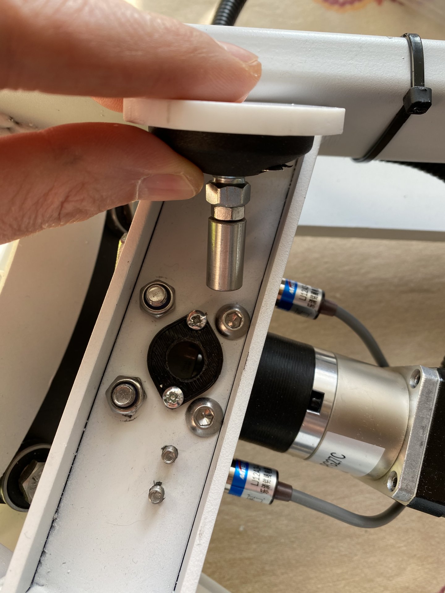

Den Nockentrieb habe ich anhand von Bildern von den teuren Kauf-Plattformen abgekupfert. Leider habe ich keine richtig guten Fotos vom Bau, und im zusammengebauten Zustand sieht man nur noch schlecht hinein.
Im Prinzip dreht der Motor den Nocken, der die Drehbewegung dann in eine auf- und ab Bewegung des Stempels umsetzt. Die Fotos verdeutlichen das Prinzip hoffentlich einigermaßen.
Die Funktion ist grundsätzlich gegeben. Das Getriebe nach dem Schrittmotor hat allerdings etwas Spiel. Im Mgen-Autoguider gibt es dazu extra eine „backlash“ Funktion um das Spiel bei der Richtungsumkehr der Deklinationsachse rauszurechnen beim guiden, allerdings konnte ich die noch nicht zum Leben erwecken. Aber mit dem Gerät werde ich mich näher beschäftigen wenn die Mechanik einwandfrei funktioniert.

Okay, ich glaube ich versteh die Mechanik jetzt. Danke für die Bilder.
Und führt der Nocken bei deinen Guidingversuchen in eine Richtung immer weiter oder eher hin und her?

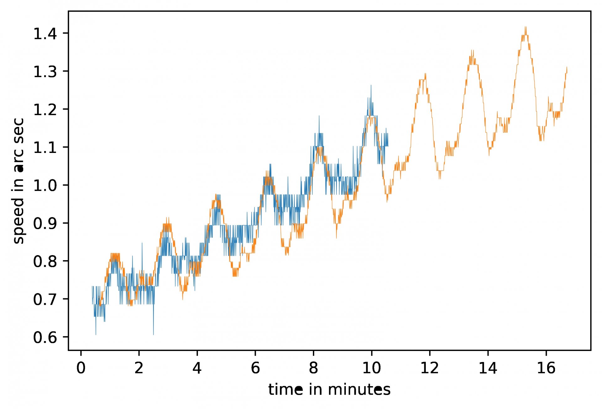

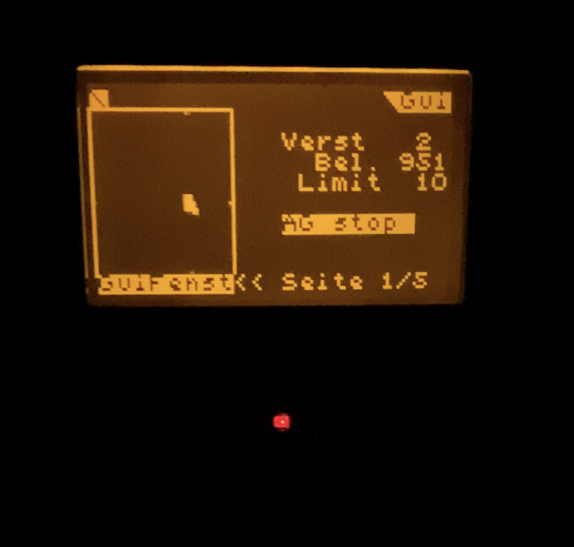

Bis jetzt habe ich noch nicht viel Erfahrung mit dem Mgen guider gesammelt. Beim ersten Einsatz schien die Bewegung in Deklination aber konstant in eine Richtung zu gehen, zumindest anhand der LEDs an den 4 Richtungstasten auf der Handsteuer-Box hat es den Eindruck gemacht. Diese zeigen an was das Gerät macht während das guiding läuft.
Tatsächlich gibt es die Möglichkeit den guiding Verlauf aufzuzeichnen und später mit der Software des Herstellers am PC diese guiding-Kurven auszuwerten. Klingt nach einer sinnvollen Funktion, aber das muss ich mir nochmal in der Anleitung durchlesen wie das genau läuft.
Okay, ich werde heute noch einmal testen gehen, wenn das Wetter mitspielt. Dann funktioniert das Guiding hoffentlich besser, weniger Schneckenfehler sollte es jetzt sein.

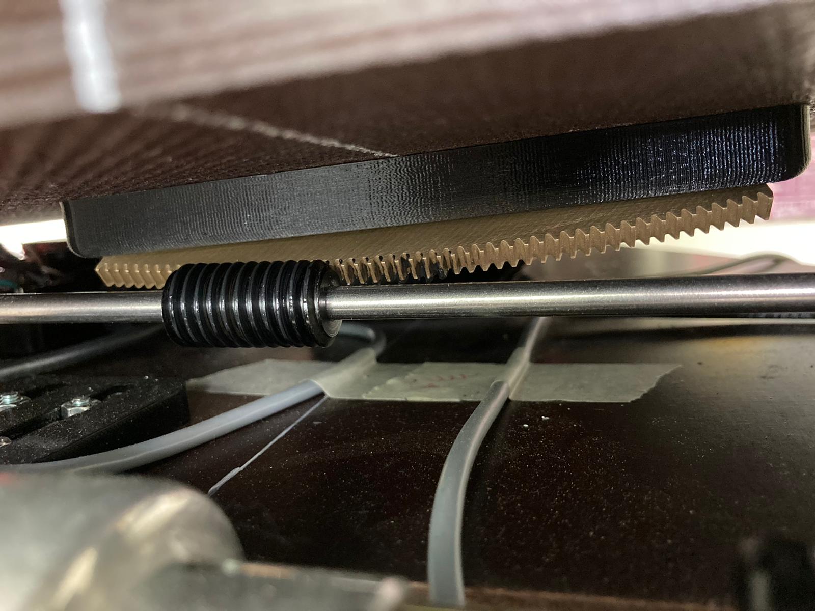

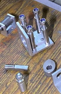

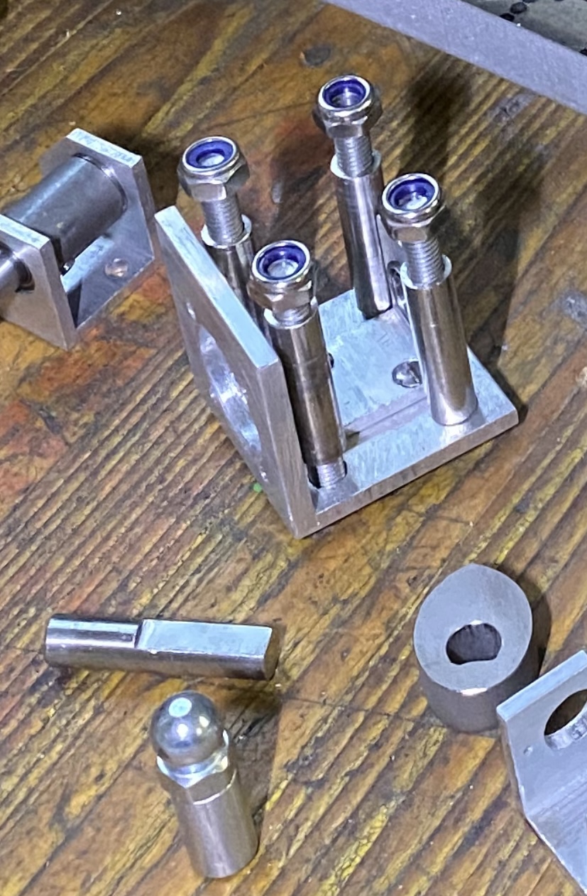

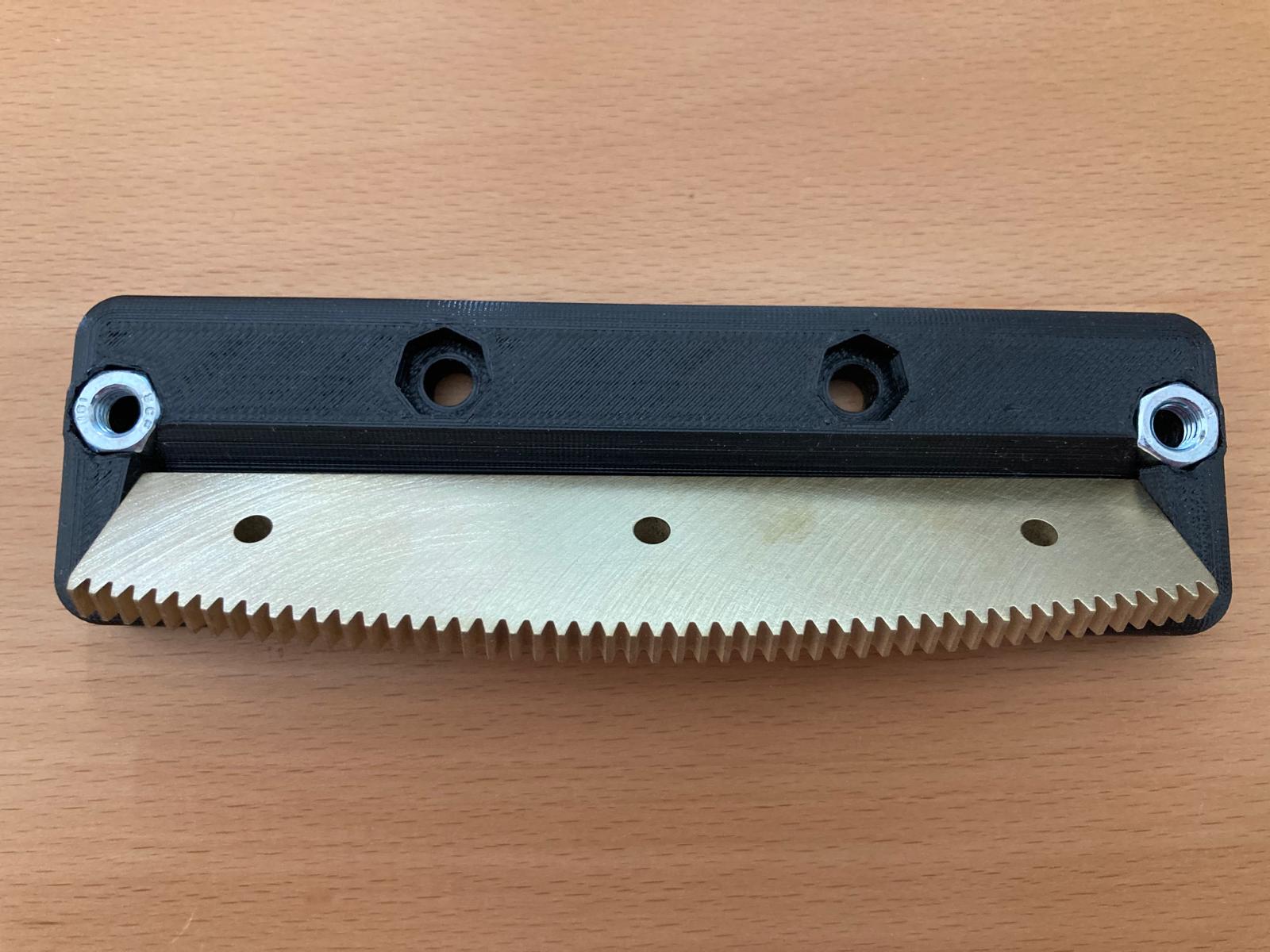

Ich bin sehr gespannt, da auch mein Zahnrad vom Mirkrowasserstrahlschneiden ankam. Man sieht auch gleich, dass es eine ganz andere Qualität ist.
Bisher flüster leise mit ein bisschen Allzweckfett.
Sieht schick aus ,der Schneckenfehler sollten damit weniger werden. Ich frage mich gerade wie du die Ansteuerung der Schrittmotoren gemacht hast.
das ist natürlich eine sehr professionelle Lösung. Was kostet denn so etwas ungefähr?
Sorry, ich muss es einfach nochmal sagen, bei mir funktioniert der Antrieb mit Schrittmotor mit Planetengetriebe direkt auf das Alu-Segment problemlos.
Ich würde nie freiwillig ein Schneckengetriebe mit seinen Problemen einsetzen. ;)

Das Zahnrad hat nun "all in" 80 € gekostet. 5 Stück hätten mich 120 € gekostet. Hatte kurz überlegt, aber was will ich damit :D
Ja, zu meiner Verteidigung muss ich sagen: Ich hab nie eine andere Plattformmechanik probiert. Ich bin in die Richtung gestartet, weil bei den Erfahrungsberichten soviel vom durchrutschen die Rede war. Ich hab mit Gleitantrieb selbst keine Erfahrung gemacht. Weiterhin wollte ich unbedingt eine kleine Bauform und damit Elipsenstücke und lineare gleichschnelle Bewegung auf Elipsenstücken schien mir nicht logisch, kenne aber bis heute nicht die mögliche Fehlerrechnung dazu. Demnach könnte es un relevant sein.

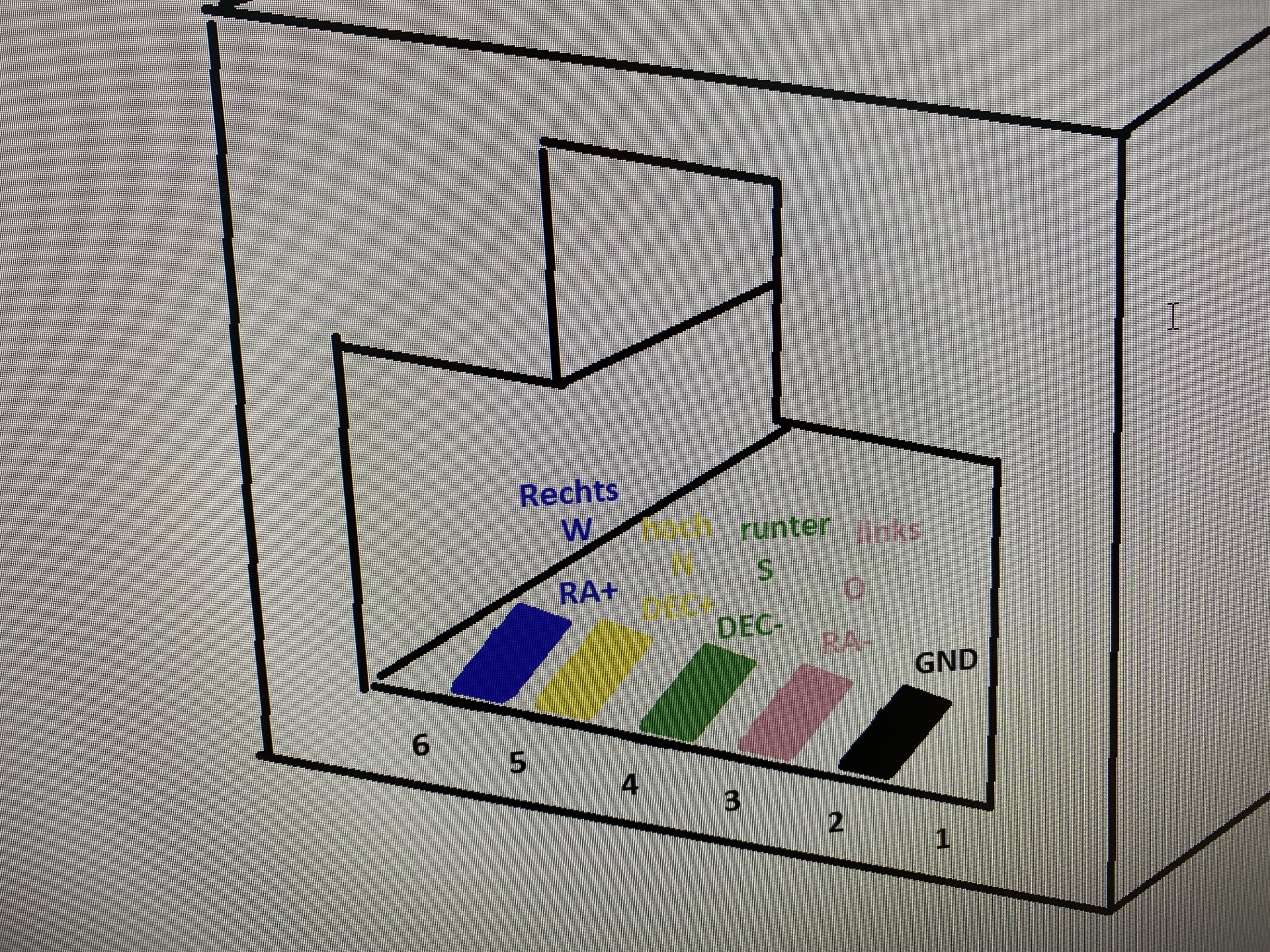

Ja genau das meine ich, also Schrittmotoren an den Arduino und der dann ST4 bereitstellt? Ich bin mit Arduino nicht wirklich firm deswegen die Frage wie man das nun umsetz? Zumindest ein paar grobe Schritte wären gut. Löten etc. wäre nicht das Thema, aber Software leider. Muss man sich das so "einfach" wie hier vorstellen?
Nachsatz, und wie greife ein das ich die richtige Grundgeschwindigkeit bekomme? Ausprobieren/umprogrammieren?
ich würde gleich einen handelsüblichen Schrittmotor Treiber einsetzen, zB den TMC2208.
Hier ist ein Video das so einen Treiber mit einem Arduino verdrahtet mit einer simplen Steuerung. Der einfache Arduino Sketch ist auch auf der verlinkten Seite:
Ich würde dann die Arduino Library AccellStepper oder FastAccellStepper benutzen.
Die Library kann über die Arduino IDE oder (mM besser) über PlatformIO in VisualStudioCode eingebunden werden.

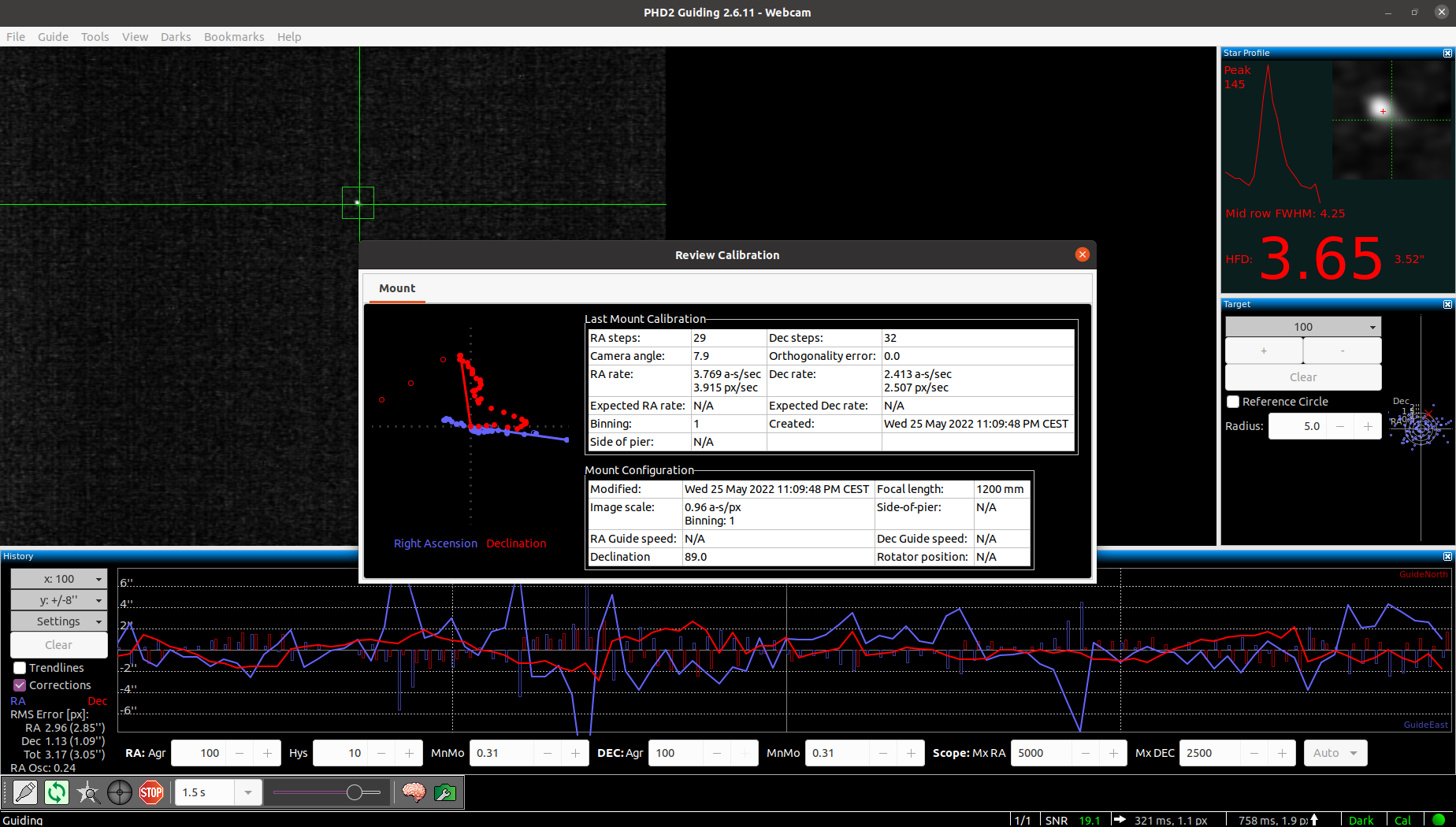

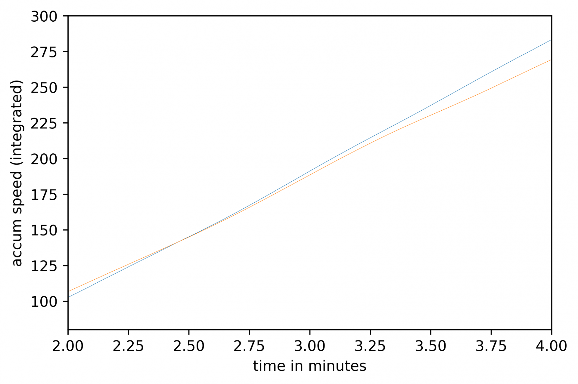

So.... nun zieht es draußen komplett zu... vorher war es auch unbrauchbar, aber ein paar kleine Tests konnte ich machen. Die Polsausrichtung habe ich heute nur bis ca. 30-40 Winkelminuten exakt durchgeführt. Ich bin nicht sicher ob man das überhaupt schon halbwegs brauchbar Guiden kann.
Hier jedenfalls das Ergebnis mit sehr vielen Star Lost Events wegen den Wolken:
Der Südlagerfuß hat sich wieder halbwegs in seiner Waagenposition bewegt. Wenn mal für ein paar Sekunden keine Wolken waren, dann konnte man auch innerhalb von +- 4'' Guiden. Ich glaub Ziel sind meist +- 2 '' oder?

klasse, das "Guiden" der EQ-Plattform mit PHD funktioniert also prinzipiell.
Die DEC Kurve sieht mM ganz ok aus. Kann man bestimmt auch noch verbessern.
Die Steuerung über das Südlager halte ich auch für technisch gut realisierbar.
Aber in der RA-Kurve sehe ich diese starken Ausbrecher nach unten oder oben. Die habe ich bei meinen Tests auch gehabt.
Die könnten dir mM eine Langzeit Einzelbelichtung verhunzen.
Da die bei mir auch aufgetreten sind, nehme ich an, dass das an der prinzipiellen Konstruktion einer EQ-Plattform liegt.
Man sollte versuchen die Ursachen zu finden und zu beheben.
Nur zur Klärung: Du hast direkt die Kamera im Primärfokus des Teleskops auf der Plattform benutzt, also kein extra Guiding Teleskop/Kamera?
Welche Kamera und was für ein Teleskop?
Du benutzt auf dem Arduino eine eigene SW die das LX200 Protokoll realisiert und in PHD ist die Plattform über einen ASCOM LX200 Treiber angeschlossen.
Korrekt? Also kein ST4?

nein, kein ST4! Es ist ein Arduino emuliertes LX200 Mount mit Guiding Befehlen. Der Treiber INDI LX200 Classic übernimmt das Interfacing. Was mich noch wundert: im phd2 habe ich die Koordinaten auf manuelle Eingabe gestellt. Wüsste aber nicht wo man nun was manuell eingeben kann. Das Arduino gibt PHD2 immer eine fixe Position, daher sollte es die Koordinaten lieber nicht nehmen.
Weiterhin warnt mich phd2 das die Kalibrierung am besten unter dec 20 Grad vorgenommen werden soll. Ich habe derzeit immer dort wo ich in den Himmel gezeigt habe, die Kalibrierung angestoßen ??‍♂️
Da gibt es noch einiges für mich zu lernen.
Die 8 Winkelsekunden Fehler, kamen auch immer dann, wenn Wolken zu einem Lost Star geführt haben. Der Stern sah davor und danach nicht immer Rund aus, es könnte schon wolkenbedingt sein. Anders herum sind natürlich 8 Winkelsekunden recht weniger Micrometer, die für eine solche Abweichung gesucht werden müssen, dass könnte spannend werden.
zum Setup:
Ich habe eine SCP900 Webcam für 5 € auf Long Exposure umgebaut und diese direkt am Newton angebaut, also derzeit noch 1200 mm Brennweite beim Guiden. Ist natürlich erstmal nur für Versuche. Die Brennweite und der kleine Sensor macht es schwierig einen Stern halbwegs bildmittig zu finden und bei der Einnordung sind die Marker auch erst ab 4 min Fehler in Reichweite. ?
TODO für die nächsten Tests: den Star Cross Test starten und schauen ob das überhaupt brauchbar aussieht.

Also eine weitere Fehlerquelle die den Schneckenfehler verstärkt, habe ich schon gefunden und konnte es optimieren.
Ich habe basierend auf den Überlegungen aus dem Beitrag, dies mit einer Vergleichsmessung verifizieren können:
Die Welle mit der Schnecke ist bei mir links und rechts mit eine M5 Schraube verklemmt, so das die Schnecke nicht vor uns zurück kann. Nun kann konnte ich die 6 mm Welle nicht perfekt abschneiden und wenn nun die 6 mm Welle mit der M5 eine Fläche ergibt, bewegt sich die Schnecke minimal vor und zurück. Ich habe die Schraube nun rund gefeilt, so dass sich nur mittig der Welle eine Einspannung ergibt.
Hier das Ergebnis:
Ein Graph der die aktuelle Geschwindigkeit zeigt, da das Ellipsenfitting leider nicht funktioniert hab, steigt hier die Geschwindigkeit noch von klein nach groß an. Man muss sichs einfach so vorstellen, dass es um die Geschwindigkeit von einer Winkelsekunde pro Sekunde herum bewegt.
Man sieht deutlich das der blaue Graph (Schrauben rund gefeilt) viel weniger Schneckenfehler ausweißt.
Wenn man nun die Geschwindigkeit integriert erhält man den Weg und hat eher ein Gefühl dafür was phd2 ausguiden muss. Die Darstellung ist nicht optimal und war jetzt nen schneller Schuss. Ich denke man kann sehen, dass der blaue Graph über die hereinzoomten zwei Minuten viel weniger Abweichung im Weg aufweißt, also linearer ist.
Eine letzte Optimierung muss auf der Drehbank gemacht werden. Ich hatte versucht eine GT2-40 Riemenrad von 5 mm auf 6 mm aufzubohren (keine Ständerbohrmaschiene) und hab total verzogen. Die Riemenscheibe eiert nun stark. Die GT2-40 habe ich leider nur mit 5, 6.25, 8, 12 mm Loch gefunden, also nicht 6 mm.

Mal ein gedanke den ich einwerfen möchte, wenn ich meine Vixen GP mit Teenastro starte muss ich ihm ja einen Nullpunkt setzen also die Polarisgegend (Es sei den ich komme aus der Parkposition) Alle (dann ungenauen) Berechnungen beziehen sich ohne Alignment darauf. PHD bezieht ja die Position der Achsen aufgrund der Bewegung der Schrittmotoren, da ja auch in dem Fall keine Encoder eine echte Position liefern. Das PHD meckert wegen der 20° müsste dann wohl daran liegen das PHD gar nicht die Info bekommt das man sich im richtigen Himmelsektor befindet. Die RA Achse besteht ja genausowenig wie die DEC Achse. Also wird das anfahren des Äquators gar nicht regestriert bzw. wird sich unmöglich umsetzen lassen. Die Frage ist ob man PHD einfach mecker lassen kann weil das Ergebniss sollte ja trotzdem passen, vorausgesetzt die EQ ist einigermaßen ausgerichtet. Betreff der Schneckenwellenlagerung, wäre es nicht einfacher der Welle ein Gewinde zu geben und mit einer Mutter gegen ein Axiallager zu ziehen? Das dürfte noch wesentlich genauer sein denke ich.
Sebastian
ich denke PHD ist mM die aktuelle Position "egal". Es geht ja nur darum die Abweichungen des "getrackten" Sterns zu korrigieren.
PHD stellt sich ja auch durch das Kallibrieren auf das Verhalten der angeschlossenen Montierung ein. Das ist wahrscheinlich relativ flexibel und funktioniert dann mit einer EQ-Plattform und Südlager Bewegung auch.
Der Hinweis von PHD auf die nur 20° soll mM nur darauf aufmerksam machen, dass man schon sehr, sehr tief mit dem Teleskop ist.
Die 20° Grad kommen auch daher, wenn ich Sebastian richtig verstanden habe, dass sein ASCOM Treiber einfach standardmäßig immer diese Position meldet.
Er hat ja kein richtiges Tracking Modell in seinem Treiber realisiert. Macht ja auch bei einer EQ-Plattform und Dobson nicht wirklich Sinn ;) .
Peter
also PHD bekommt von Teenastro schon die Meldung wo die Achsen stehen. Sowohl mit als auch ohne Alignment, mit ist es natürlich noch genauer. In PHD kann ich im Driftaligment-Mode die Monti auch Steuern. Für den Bereich +/-20° um den Äquator reicht es aber allmal. Ich denke die Warnung kann man auch vergessen wenn man denn selbstständig in die richtige Höhe zielt, das sollte schon so sein sonst passt das nicht. Das Drift Aligment was PHD macht ist ja nix anderes als Einscheinern.
Sebastian
Ich habe gestern auch mal ein bisschen mit KStars und Ekos gespielt. Da kann man scheinbar Plate Solven und die Position dann in der Mount setzen, da muss ich diese Funktion wohl mal noch im Arduino hinzufügen, ich habe das LX200 nur sehr minimal umgesetzt. Dann könnte es PHD2 wahrscheinlich aus dem Mount auch wieder korrekt herausziehen. Ich habe auch noch keine Ahnung ob mehrere Instanzen (also Ekos und PHD2) gleichzeitig auf dem INDI-Treiber für den Mount optieren dürfen. Das ist alles noch ein Lehrnprozess.
Ich denke jedoch, das PHD2 die aktuelle Himmelsposition sehr aktiv eine seine Regler einbaut, da natürlich je nach Position die DE und RA Achse ganz andere Auswirkungen haben. Das gilt natürlich nicht, wenn man die Kalibrierung jedes mal neustartet, wenn ein neuer Bereich angefahren wird. Das handhabe ich derzeit so.
Gestern habe ich erstmal die Guiding Steps für die Kalibrierung von 150 ms auf 300 ms hochgesetzt und damit sah die Kalibrierung in PHD2 schon mal deutlich besser aus. Das hat sich auch direkt auf das Regelverhalten ausgewirkt. Ich hatte sehr lange Phase ( > 60 Sekunden) mit +- 2 Arcsec Abweichung maximal. Aber auch hin und wieder kurze Ausschläge auf RA bis 8 Arcsec, die auch Peter aufgefallen waren. Ich habe noch kA was das sein könnte. Vielleicht hängt manchmal ein Zahn des Zahnriemens nicht gleich richtig, da meine Zahnriemenrad eiert? ??‍♂️
Jedenfalls habe ich gestern wieder knapp zwei Stunden geguidet und hatte keine besonderen Probleme mit der Plattform. Wird Zeit sich ein Leitrohr zu besorgen.

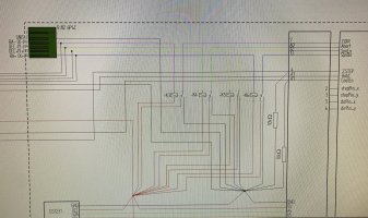

Ich habe bei der Steuerung die eher “primitive“ Variante über ST4 gemacht statt Ascom.
Die Hardware besteht aus einem Arduino Nano, CNC shield V3, einem 4x Relais Board - welches nicht unbedingt nötig sein sollte und eventuell mehr Nachteile als Vorteile bringt, aber ich habe mich nicht getraut die Mgen Kamera direkt mit den Arduino Eingängen zu verbinden weil ich nicht rausfinden konnte wie viel Strom die Kamera verträgt. Vermutlich geht es aber auch ganz einfach mit dem Masse-Signal über den Autoguider auf einen als pullup deklarierten Eingang des Arduino.
Der Antrieb erfolgt über 2 Nema 17 mit Getriebe, Übersetzung 73:1.
Ich musste eine Zeit lang recherchieren bis mir klar war wie die ST4 Schnittstelle genau verkabelt ist, und was das Signal in der Software macht.
Im Prinzip brauchst du nur eine RJ12 Buchse, Pinbelegung siehe Skizze im Anhang. Im Autoguider wird jeweils eine (oder zwei) der vier Adern für die 4 Richtungen mit der Ader verbunden auf der Masse liegt, wenn ein Korrektursignal ausgegeben wird.
Ich steuere mit dieser „geschalteten“ Masse für jede Richtung je ein Relais an, das dann über einen Wechslerkontakt an je einen Eingang des Arduino Masse oder 5V durchschaltet. Skizze ebenfalls siehe Anhang, relevant ist nur der Teil mit der RJ12 Buchse und den 4 Relais, den Rest kann man sich wegdenken.
Die Software ist ziemlich primitiv, und wie erwähnt nur eine modifizierte Version des „simple Stepper“ Beispiels welches ich weiter oben verlinkt habe. Mehr muss sie nicht machen für die grundlegende Funktion das die Plattform läuft und Korrektursignale über ST4 ausführt.
Im Prinzip läuft der RA-Motor so lange beide Korrektureingänge von RA „low“ sind konstant mit normaler Sternengeschwindigkeit (die Drehzahl habe ich anhand des CAD-Modells der Plattform, der Getriebeübersetzung und der Auflösung von 1/16 Schritten vorher errechnet, was ziemlich exakt gepasst hat).
Wenn das RA+ signal kommt wird die Drehzahl auf 1,5-fache Sternengeschwindigkeit erhöht, bei RA- auf 0,5-fache reduziert.
Der DE-Motor läuft gar nicht so lang kein Korrektursignal in Deklination kommt. Bei DE+ läuft der Motor mit einer Drehzahl die eine Verschiebung des Sichtfelds mit ca 0,5 x Sternengeschwindigkeit auslöst, bei DE- gleiche Geschwindigkeit aber andere Drehrichtung (den Faktor von 0,5 sollte man dann entsprechend auch im Autoguider in den Einstellungen angeben. 0,5 scheint sehr verbreitet, 0,3 wird wohl auch manchmal gewählt).
Das „Feintuning“ der Geschwindigkeit habe ich mit dem Fadenkreuzokular gemacht. So lange das Sichtfeld den Stern „überholt“ erhöht man den Wert für die Länge der Pause zwischen den Schritten, wenn das Fadenkreuz anfängt dem Stern vorauszueilen reduziert man den Wert.
Das ganze läuft schon recht ordentlich. Der Mgen kalibriert und sendet mäßig viele Korrektursignale wenn man die von mir weiter oben erwähnte Drift-Methode mit dem Fadenkreuzokular zum einnorden anwendet. Leicht eierförmig werden die Sterne noch, was aber auch daran liegen kann dass ich das korrekte Einstellen des Mgen vermutlich noch weiter erlernen muss.
Arduino und CNC Shield entspricht auch meiner HW Konfiguration für die Plattform und den motorisierten Dobson.
Kann ich auch empfehlen. Braucht man nicht mehr löten oder eine Platine bauen und kann die aktuellen Treiber Platinen benutzen.
Sehr gute Wahl. Getriebe schlage ich ja auch immer vor und benutze ich auch.
Damit braucht man keine vorgelagerten Schneckengetriebe mehr, sondern kann direkt antreiben. Bringt viele Vorteile.
Das sind sehr gute Information zu ST4. Leider gibt es ja irgendwie keine gute Dokumentation.
Aber wie ist jetzt die Logik?
Es kommt das Signal, wird dann nur während das Signal anliegt auf die höhere Geschwindigkeit geschaltet oder wird auf die höhere Geschwindigkeit geschaltet und es bleibt dabei. Erst durch ein 2. Signal in die andere Richtung wird wieder heruntergeschaltet?
Ausserdem gibt es bei ST4 den Begriff Puls-Steuerung. Was ist das?
Werden da laufend Pulse gesendet?

Zu den Begriffen: ST4 gibt eine Richtung vor in der für die Zeit in der das Signal anliegt mit einer fest in der Software eingestellten Geschwindigkeit gefahren wird.
Beim „Pulse guiding“ über Ascom wird neben der Richtung und der Zeit auch noch die Geschwindigkeit variabel vorgegeben.
So zumindest habe ich es in einem englischsprachigen Forum gelesen. Auch das der Begriff „pulse guiding“ in Zusammenhang mit Ascom und nicht ST4 zu sehen ist.
Grundlegend werden aber natürlich auch vom ST4 guider Korrekturimpulse gegeben, auf die beschriebene Art. Das bedeutet aber nicht das da irgend eine Art hochfrequentes PWM Signal als Eingang in die Steuerung kommt. ST4 Signale sind rein digital, wie über einen ein-/aus Schalter.

Den Mgen habe ich erst zwei mal richtig testen können, und das fokussieren ist etwas verzwickt. Man kann auch viele Einstellungen des Reglers verändern, was zusammen mit den Belichtungseinstellungen ein genaues Studium der Anleitung und einiges praktisches üben bedingt damit das funktioniert.
Leicht ovale Sterne haben sich beim letzten Test bei allen Belichtungszeiten die ich probiert habe zwischen 10 und 30s ergeben. Komischerweise auch immer gleich oval. Abgesehen davon hat diesmal alles perfekt funktioniert.
Der Stern auf dem mgen Display war ebenfalls länglich, siehe Foto. Also ich vermute entweder stimmen die von mir vorgenommenen Einstellungen nicht, oder der Komakorrektor war leicht verkippt. Wenn das Wetter es zulässt werde ich weiter testen…

das das ST4 ist wirklich total schlecht gespec't, was die eigentliche Funktion (Ansteuerung der Achsen) angeht und es ist gut, dass du es gleich so sauber ins Forum gebracht hast.
ST4 unterscheidet sich im Grunde nicht von ASCOM oder Indi. Was ja Teleskopseitig auf irgendeine Art LX200 oder ähnlich Protokoll hinausläuft.
Im LX Protokoll gibt es einfach ein Kommando "Pulse Guiding" und dort übergibt man nur die Millisekunden die die Achse in die Richtung angesteuert werden soll. Also nicht anders als ST4. Wenn man mit PHD2 arbeitet, spart man sich ein Kabel. Mit deiner Mgen Variante ist ST4 also genau das richtige.
Die Geschwindigkeit wird von PHD2 nicht aktiv verändert. Jedoch könnte man mit dem Treiber die Guiding Geschwindigkeit, also 0,5x oder 0,2x einmalig einstellen.
