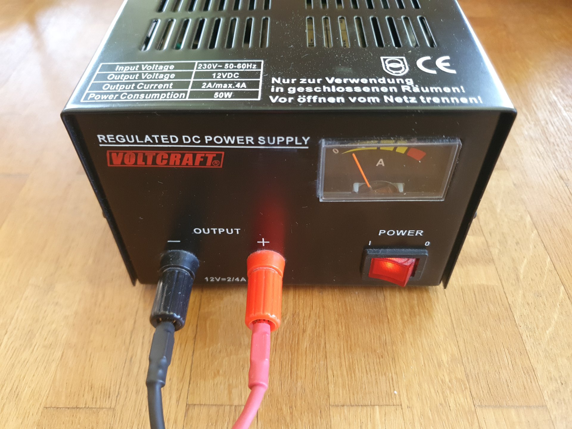

PS: So sieht ein gutes Linearnetzteil für meine Montierung aus.

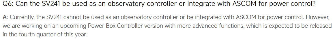

Was mich stört ist, dass es wohl keine Ascom Treiber und somit auch keine Regelung der 12V Ausgänge gibt.

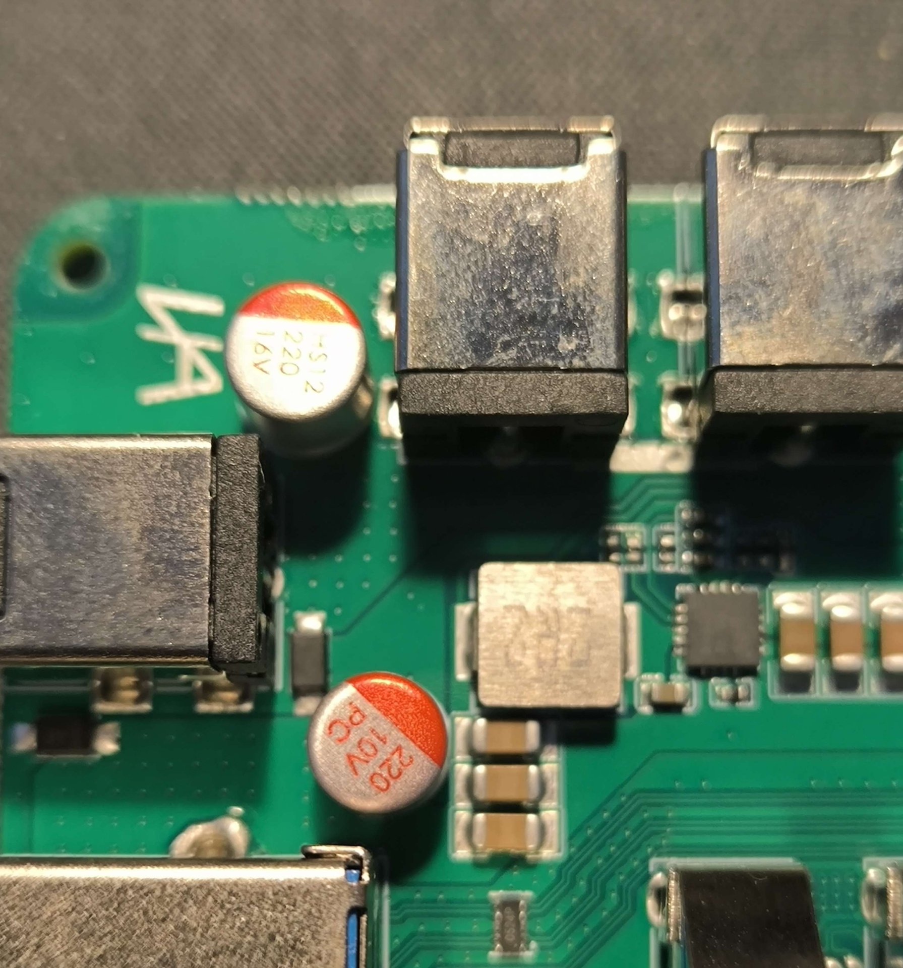

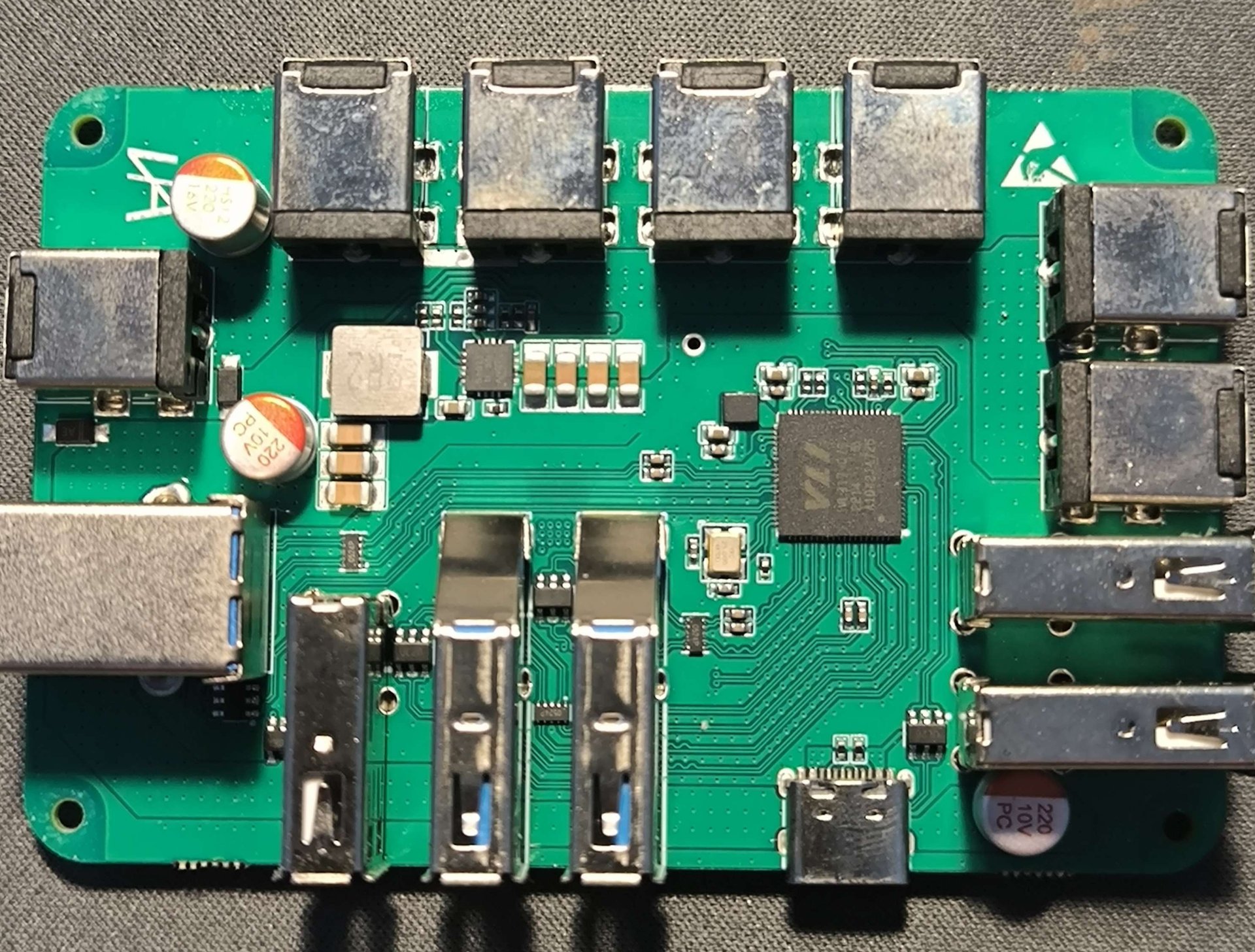

Habe heute das Teil bekommen, sieht erstmal gut aus.
Für die Fachleute habe ich mal ein paar Bilder vom Innenleben gemacht. Ich kenne mich da nicht so aus und kann zur Qualität nichts sagen.
Thomas

Wie zu erwarten war: Es ist ein Standardchip verbaut, der a priori nicht schlecht ist. Aber nur wenn es um Büroanwendungen geht. Der Chip ist nämlich nur bis 0 Grad Celsius spezifiziert. Auch wenn wir per USB Verlängerung und Aufholverstärker im warmen Wohnmobil /-zimmer sitzen: Plötzlich findet der Rechner die die USB Kamera nicht mehr, weil's halt wintermäßig kalt ist ...
You get, what you pay for.
Die Antwort ist schon da (die antworten normalerweise wirklich immer sehr schnell), aber bisschen schwammig, so dass ich nochmal nachgehakt und noch eine Antwort bekommen habe. Also:
Bzgl. Chip sei sie sich nicht sicher.
Die Abteilung habe es aber getestet.
Es funktioniert normal und die Ladezeit ändert sich nicht wesentlich, wenn ein Ladezyklus in einer Umgebung von -20 °C und 55 °C (80 % Luftfeuchtigkeit) durchgeführt wird. Lower temperatures may not be effective.
Nach dem Nachhaken:
Es wurde kein Langezeittest bei -20°C gemacht.
Aber es gibt keine Probleme bei -15°C.
Das Produkt sei nicht wasserdicht, so dass man es nicht bei hoher Luftfeuchtigkeit verwenden sollte.
Ich habe mal genau übersetzt.
Tja, und nu? Zum USB - Chip konnte eigentlich nichts sagen.
Danke, dass Du Dir die Mühe mit Nachfragen bei Svybony gemacht hast.
Der Chip ist lediglich spezifiziert für 0 Grad Celsius (siehe Link zum Datenblatt in meinem vorigen Post). Zum Inhalt der Auskünfte möchte ich jetzt lieber nichts schreiben.

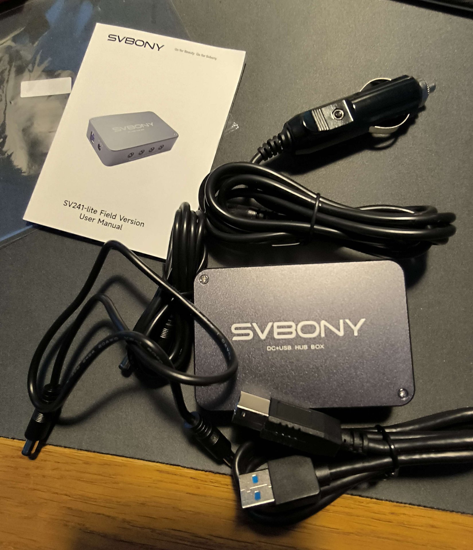

Meine Powerbox ist übrigens angekommen. Sieht sehr wertig aus, und ist schön kompakt.
