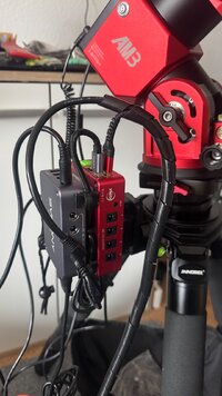

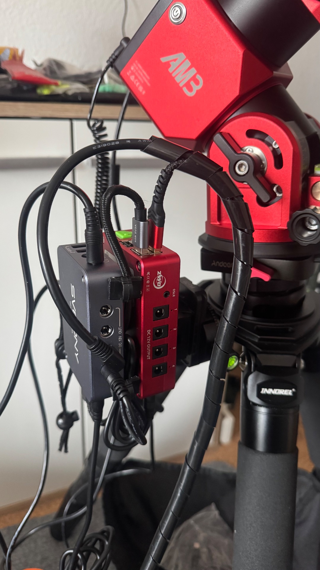

Ich habe mir die SV241 als Ersatz für die ABM Astrobox bestellt , um mein mobiles Setup mit AsiAir Plus spannungsmäßig und auch mechanisch zu entlasten. Die Box wurde sehr schnell geliefert, sie macht von der Haptik einen guten Eindruck. Über die Elektronik kann ich nicht viel sagen, da kenne ich mich zu wenig aus. Ein großes Problem ist aber durch die SV241 nicht gelöst worden: mit jeglichen USB Hubs an der AsiAir wird meine ASI 2600 nur mit USB 2.0 verbunden, so dass ich sie wieder direkt an die Asiair gesteckt habe.
