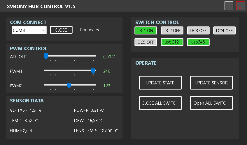

Auch hier wird die Luftfeuchtigkeit um gut 10% zu hoch ausgegeben. Liegt also anscheinend am Sensor...--- Messwerte ---
:: INA219 (Strom/Spannung) ::
Busspannung: 13.99 V
Lastspannung: 13.99 V
Shunt-Spannung: 0.41 mV
Strom: 4.00 mA
Leistung: 56.00 mW
:: SHT40 (Ambient T/H) ::
Temperatur (Ambient): 18.66 °C
Luftfeuchtigkeit: 57.95 %RH
:: DS18B20 (Objektivtemperatur) ::
Objektivtemperatur: 19.00 °C

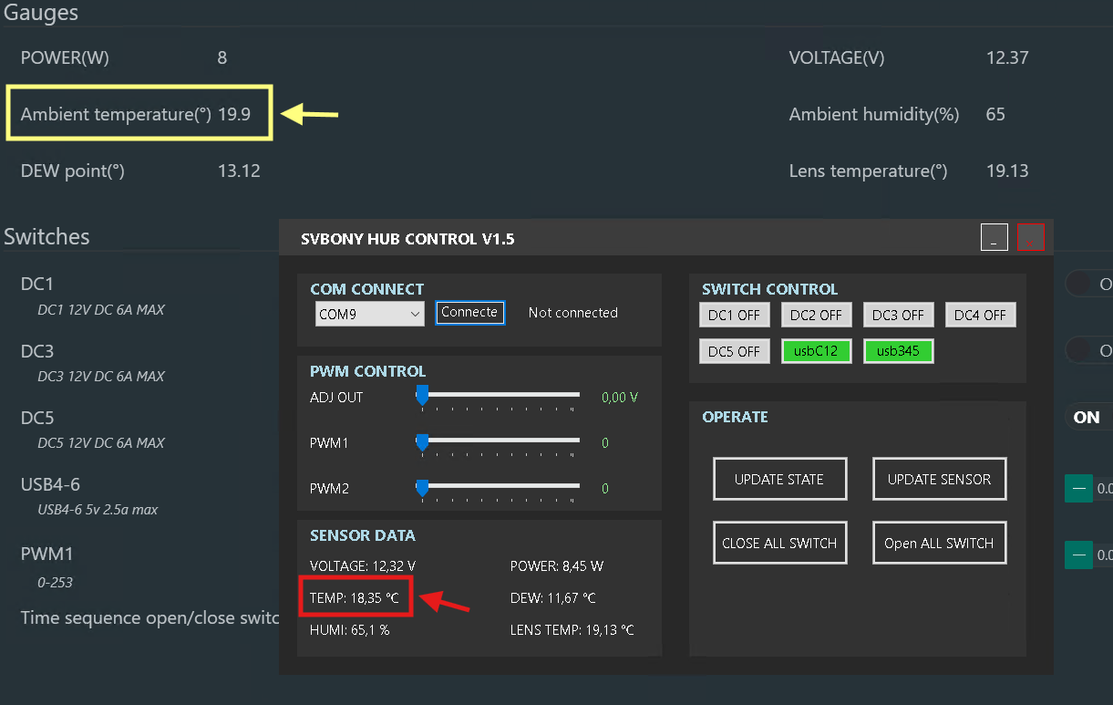

Es hat mir keine Ruhe gelassen. Ich habe mich hingesetzt, das Pinmapping analysiert und eine eigene Lösung gebaut.Im Grunde muss man jetzt eigentlich "nur" das Pinmapping kennen um eine eigene Firmware zu schreiben....
Auch hier Dirk, als Beta Tester und User deiner Entwicklung, tausend Dank! Es funktioniert super, auch wenn ich es auf Grund der Wetterlage unterm Himmel jetzt zwei Wochen nimmer testen konnte. Aber was ich bis jetzt testen konnte, auch in zwei echten Astro Nächten, funktioniert hervorragend und der Funktionsumfang wird der eigentlich sehr guten Hardware endlich gerecht! Den die Firm- und Software von SvBony ist leider echter Vollmist!!Hallo zusammen,
anknüpfend an meinen letzten Beitrag hier:
Das Ergebnis ist ein Open-Source-Projekt (SV241-Unbound), das den Controller deutlich flexibler macht. Es besteht aus zwei Komponenten:
- Custom Firmware (ESP32): Ersetzt die Original-Firmware komplett und erweitert die Funktionalität.
- ASCOM Alpaca Proxy: Eine Standalone-Anwendung für den PC. Sie verbindet sich via USB mit dem Controller und stellt ihn als Standard ASCOM-Device bereit. Das funktioniert nativ mit jeder Alpaca-fähigen Software (z.B. NINA) oder über einen generierten Treiber auch mit klassischer ASCOM-Software.
Die wichtigsten Features im Überblick:
- Outputs & Startup-States: Volle Kontrolle über 5x DC, 2x USB und den regelbaren 0-15V Ausgang. Wichtig für den Remote-Betrieb: Der Startup-Zustand jedes einzelnen Ports kann definiert werden (An, Aus oder deaktiviert).
- Sensorik & Kalibrierung: Monitoring von Stromverbrauch, Umgebungstemperatur/Luftfeuchte und Linsentemperatur. Falls die Werte abweichen, können sämtliche Sensor-Readings mit einem Offset korrigiert werden.
- Heizungssteuerung (Dew Control):
- Manuell: PWM 0-100%.
- PID Modus: Automatische Regelung basierend auf einem Zielwert über dem Taupunkt (z.B. Taupunkt + 3°C).
- Ambient Tracking: Sensorlose Anpassung basierend auf Umgebungstemperatur und Luftfeuchtigkeit.
- Interface: Der Proxy bietet ein Web-Dashboard zur Konfiguration und Telemetrie-Graphen zur Analyse.
Installation:
Ich habe versucht, das Flashen so einfach wie möglich zu machen. Der Proxy hat einen integrierten "First-Run Wizard". Wenn ihr einen Browser auf Chromium Basis (Chrome/Edge) nutzt, könnt ihr die Firmware direkt über das Web-Interface auf den ESP32 flashen – ganz ohne externe Tools.
Der Code und die Installer liegen auf GitHub: https://github.com/DIYAstro/SV241-Unbound
Ein großes Dankeschön geht an Brian, Ben und Lutz aus dem Forum hier für das geduldige Testen und das Feedback!
Schaut es euch gerne mal an, falls ihr mit der Original-Steuerung unzufrieden seid. Fragen und Feedback gerne hier in den Thread.
