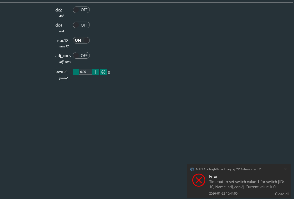

Hallo Dirk,

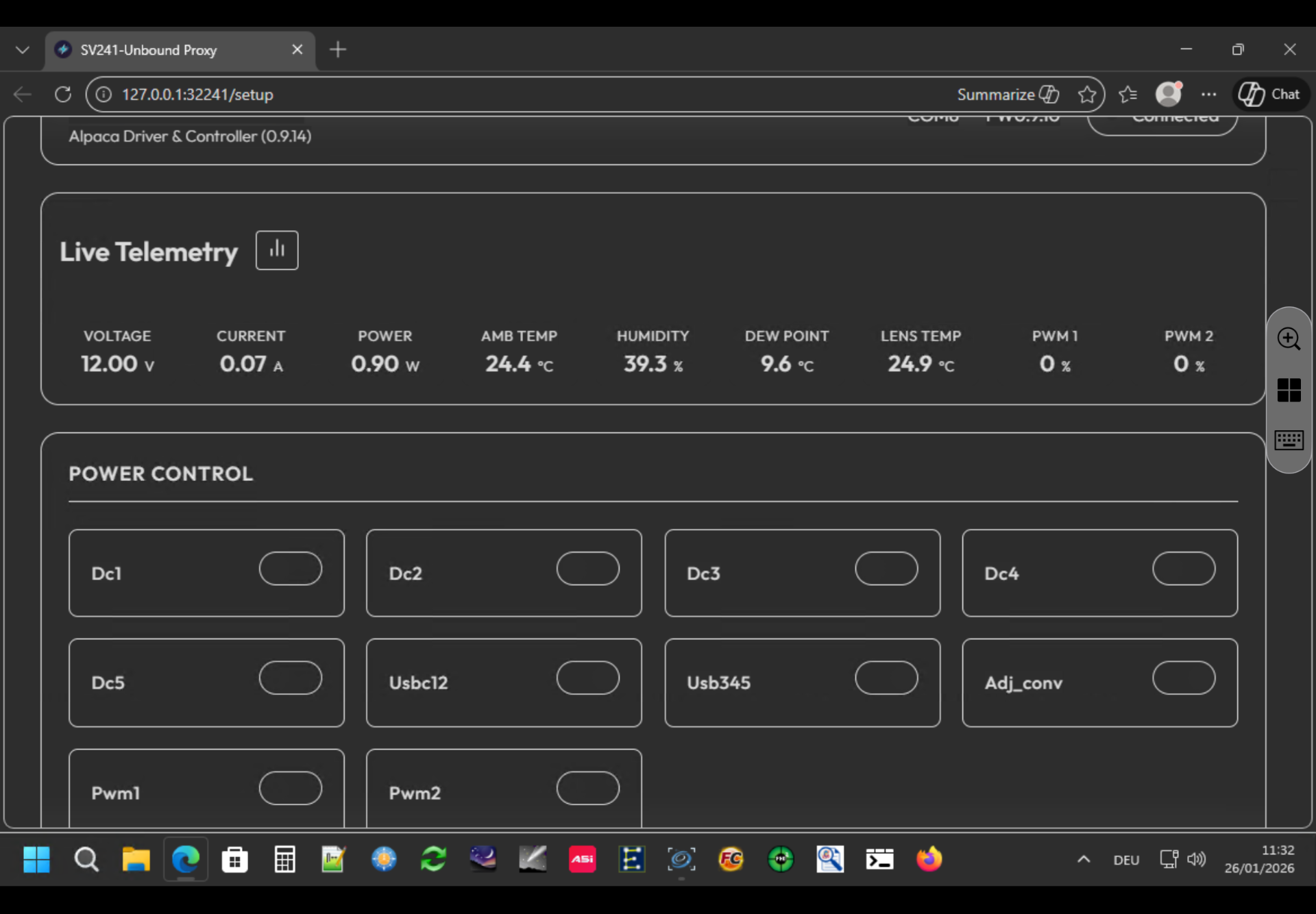

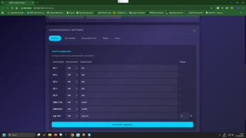

ich habe mir Dein neustes Release installiert, leider bekomme ich beim Testen eine Fehlermeldung. Der adj_conv läßt sich nicht einschalten:
In den Settings ist er eingeschaltet, aber er bleibt in NINA aus:
Setze ich als Voltage den Wert 1V, geht es, aber nicht mit 0. Ist das ein Bug oder ein Feature? Ein einstellbarer Spannungswert in NINA fände ich schön!:)
Vielen Dank und viele Grüße,
Günther
Moin Günther,
hast du nach der Änderung in der WebUI den Alpaca-Client in N.I.N.A. neu verbunden? Das ist zwingend erforderlich, sonst werden die neuen Einstellungen nicht übernommen.
Ich sehe, was das Problem ist. Du hast Adj. Port Konfiguration auf 0V stehen. Dies wird als OFF interpretiert. Nina versucht einzuschalten allerdings wird der Status nie auf 1 (On) gesetzt. Wenn Du den Adj. Port nutzt (ohne Voltage Control s.u.) muss eine Spannung voreingestellt werden. Ich gucke dennoch, wie ich das Verhalten "entschärfen" kann.

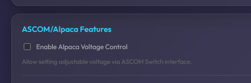

Sollst Du haben...
Configuration & Settings -> Proxy -> Ascom/Alpaca Features
Ich habe es aus Sicherheitsgründen zuschaltbar gestaltet (standardmäßig deaktiviert).
CS,
Dirk
Hallo Dirk,
Vielen Dank für Deine Antwort!
Ich habe natürlich nach jeder Änderung den Alpaca Client neu verbunden, aber Du konntest das Switch Problem ja selber verifizieren.
Ich habe jetzt unter Proxy den Voltage Control eingeschaltet und dann erscheint er auch. Danke!
Alle anderen Schalter funktionieren, die Sensoren und Heizbänder werde ich noch testen.
Nochmal ein herzliches Dankeschön für Deine tolle Arbeit!
Günther

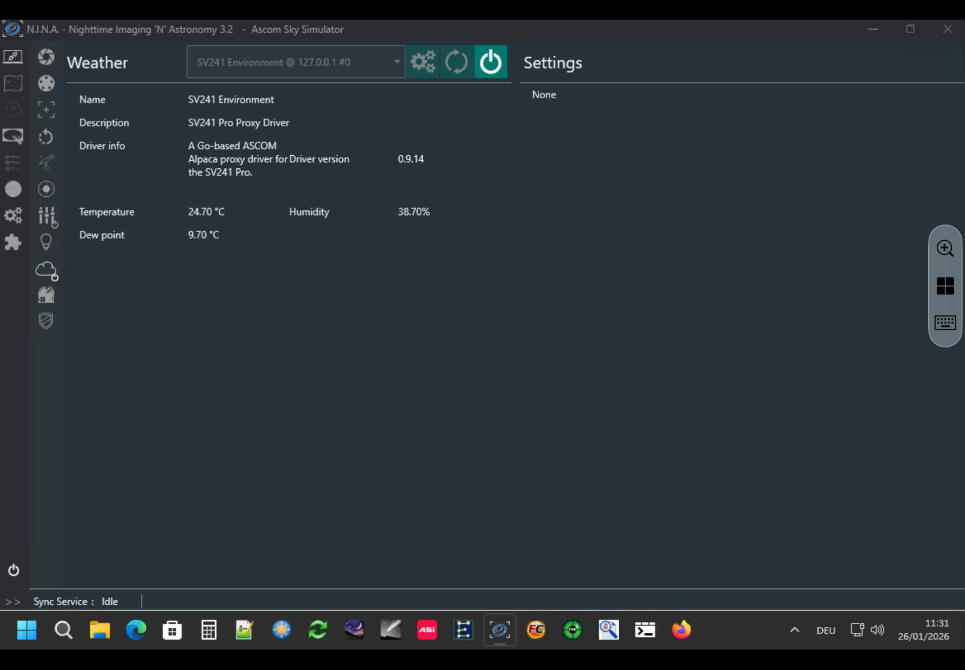

Hallo Dirk,

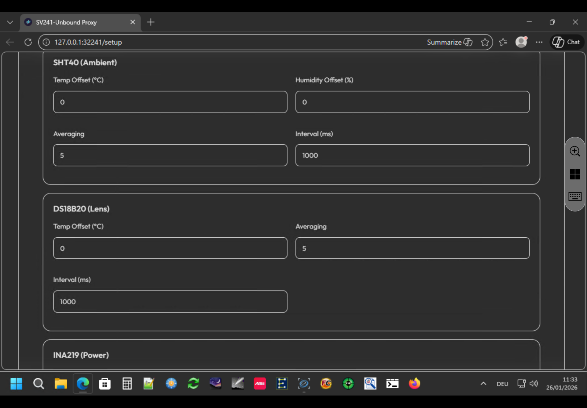

Ich habe leider noch ein Problem. Der Temperatur und Luftfeuchte Sensor ist in NINA sichtbar, der Temperatursensor aber nicht. In der Konfiguration ist der Lenssensor sichtbar, also sollte er prinzipiell funktionieren. Vielleicht mache ich etwas falsch?
Viele Grüße,
Günther
Hi Günter,
nein, Du machst nichts falsch. Alpaca Observing Conditions sieht keine Linsentemperatur-Metrik vor. Deswegen habe ich sie nicht eingebunden.
In der kommenden Version wird, wenn ein entsprechendes Dew-Heater-Profil gewählt wird, die Linsentemperatur als Anzeige unterhalb des Switches auftauchen (zusammen mit den aktuellen PWM-Werten).
Aktuell wird die Temperatur als Ascom Alpaca Action übergeben. Mit Powershell könntest Du die Temperatur abrufen:
Bash:
Invoke-WebRequest -Uri http://localhost:32241/api/v1/observingconditions/0/action -Method PUT -Body "Action=getlenstemperature" -ContentType "application/x-www-form-urlencoded"

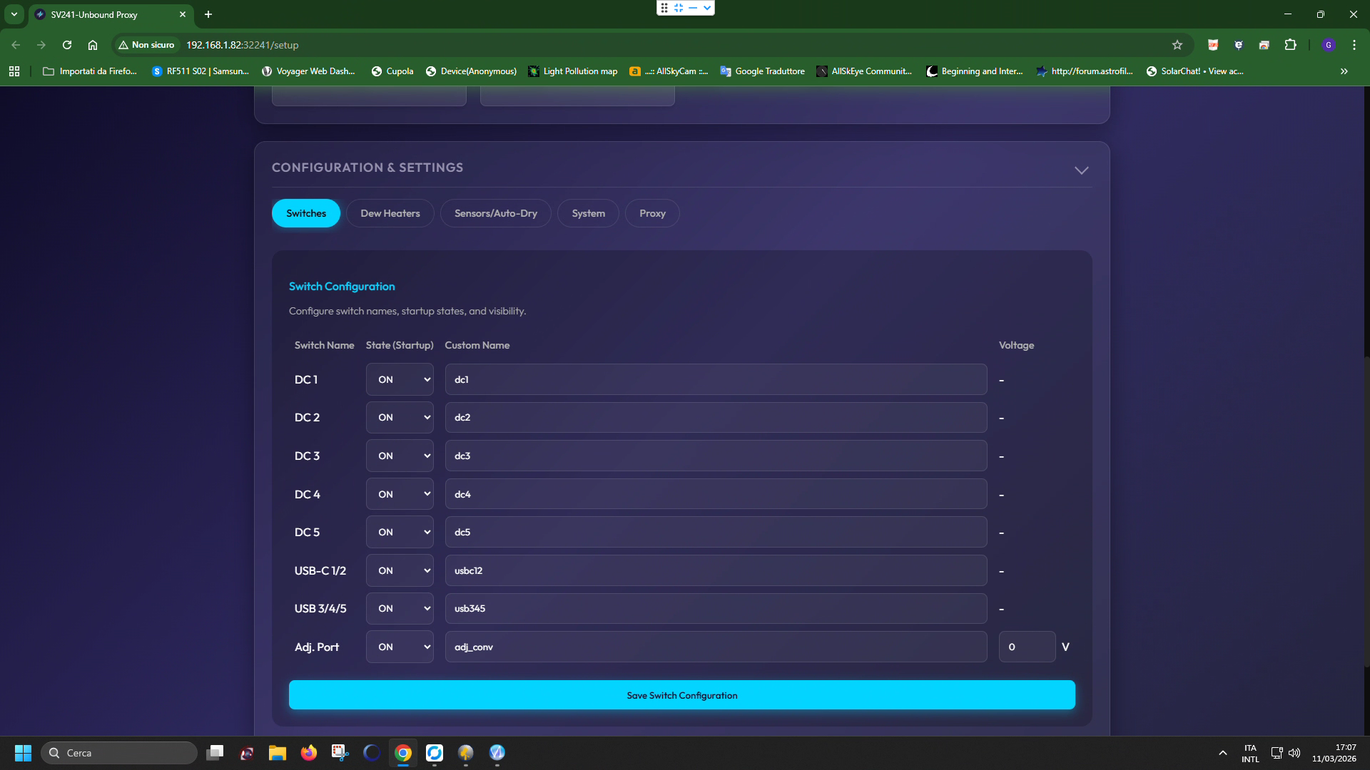

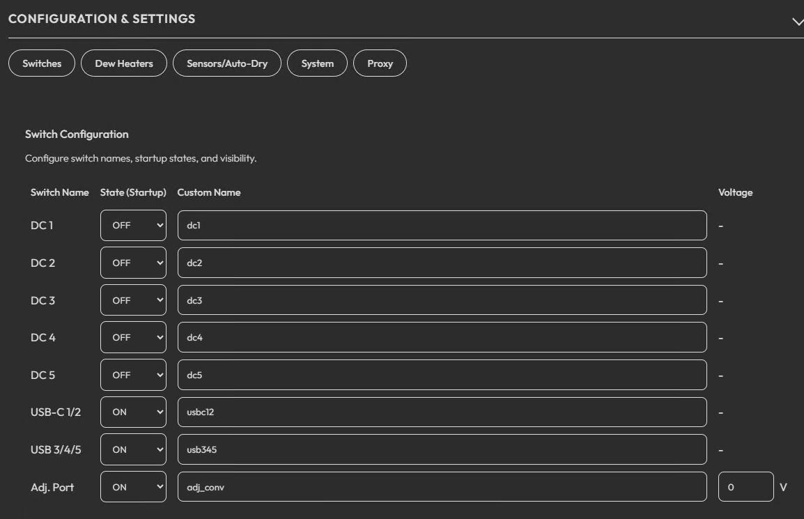

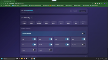

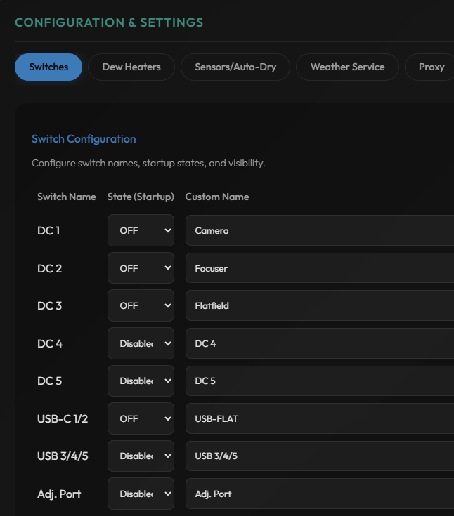

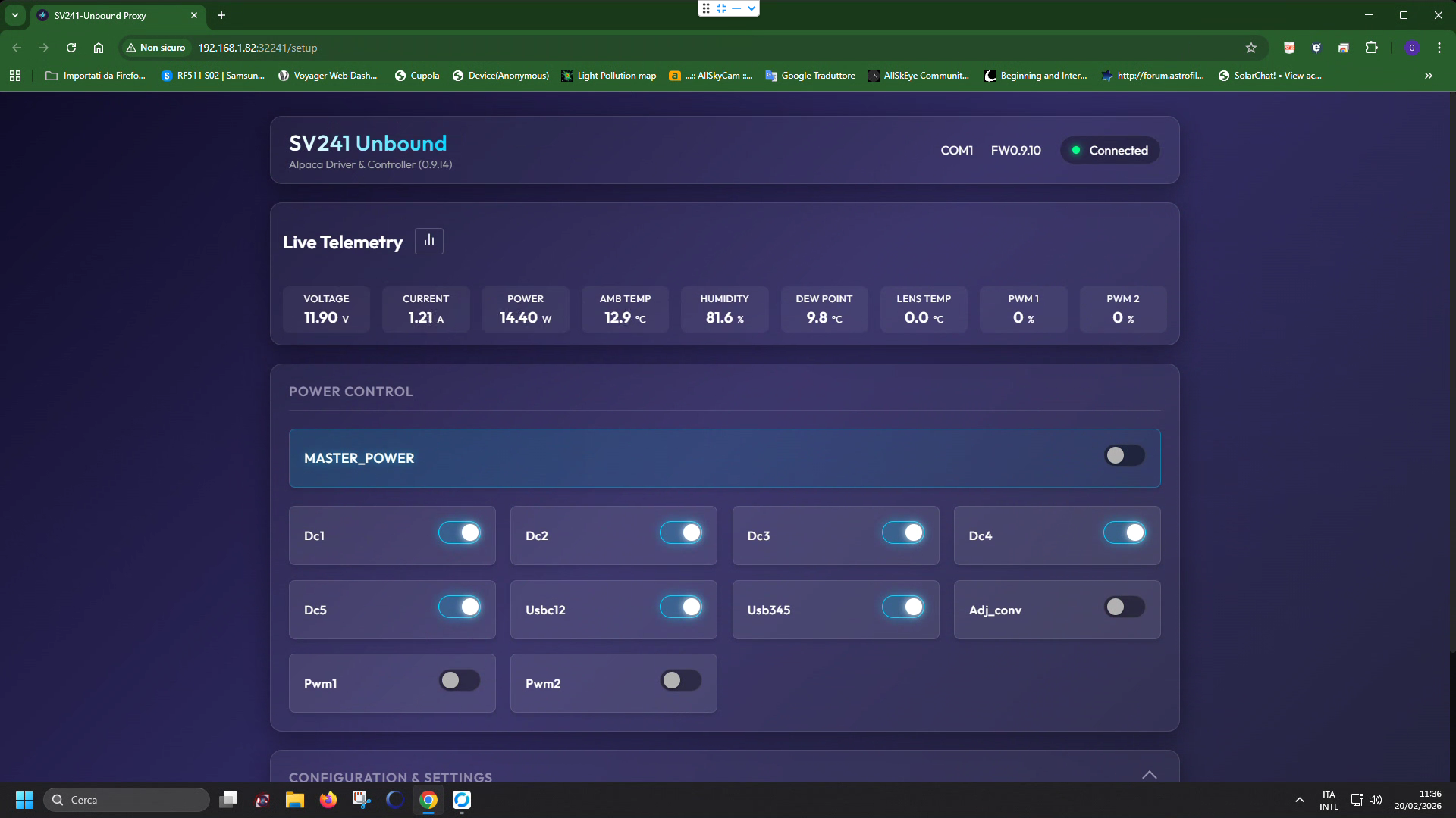

Mir ist aufgefallen, dass nach einem Stromausfall der Switch eingeschaltet ist und fur tagelang alle CCDs mit eingeschalteten Lüftern habe.
Gibt es eine Möglichkeit, dies zu vermeiden?
thanks
Geremia
Hallo Germania,
nach einem Stromausfall sollten die Switche mit den vordefinierten Startup States starten. Beispiel:
Stell mal einen Screenshot Deiner Switcheinstellunen hier rein (Configuration & Settings -> Switches).
CS,
Dirk

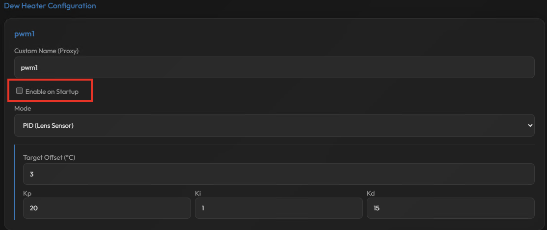

Sorry für die späte Antwort, du hast recht Dirk, ich hatte alle Schalter auf ON
thanks
GEREMIA no GERMANIA ;)

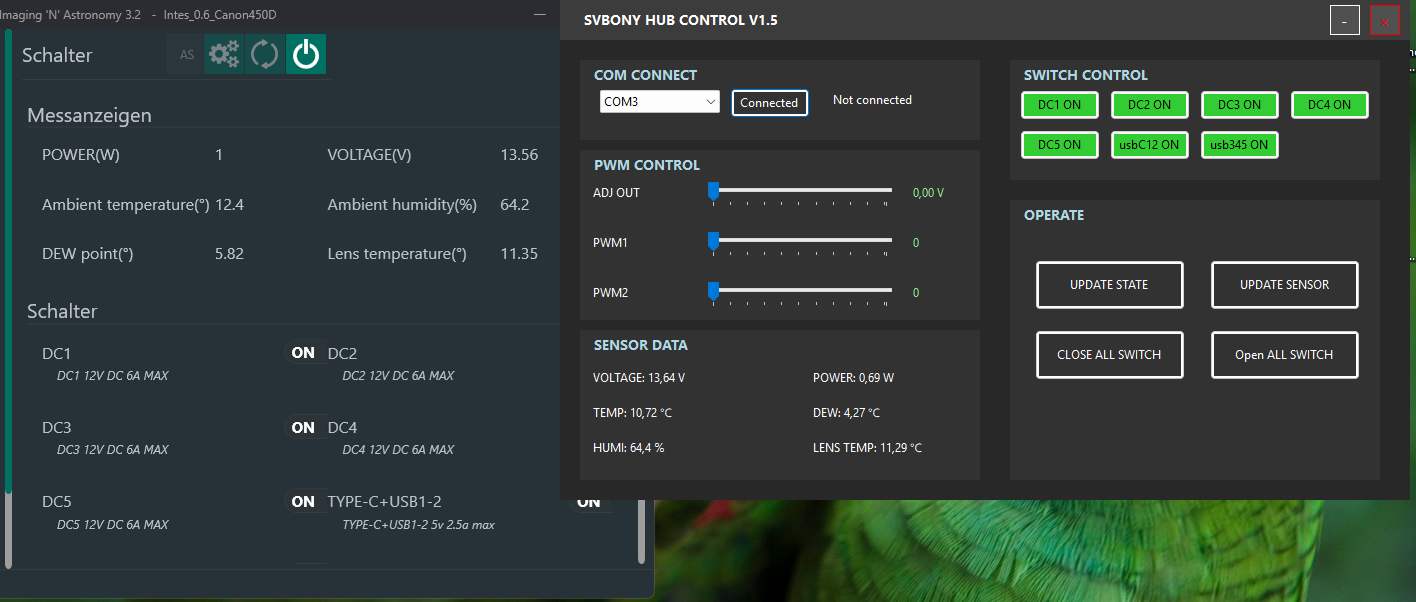

Originalfirmware: Da antworte ich mal mit einem Zitat (und nachfolgend). Kurzform: Ja, aber irgendwie komisch und nicht ein/ausschaltbar.
Ich habe den SVBONY-Support angeschrieben. Dass der PWM1-Output nicht mehr manuell angesteuert werden kann, ist wohl eine Designentscheidung.
Auf meine Anmerkung, dass der Luftfeuchtigkeitssensor eine zu hohe Luftfeuchtigkeit misst, wurde nicht eingegangen.

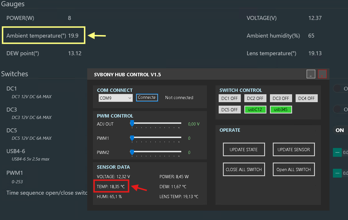

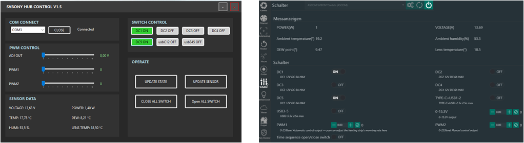

Eine kleine Inkonsistenz ist mir ebenfalls aufgefallen. Der ASCOM-Treiber (gelb) zeigt im Vergleich zum SVBONY-Hub (rot) eine rund 1,5 °C höhere Temperatur an:
Den Anhang 510926 betrachten

Alternative Firmware: Ja, ist aber standardmäßig beim Systemstart ausgeschaltet. Das Startverhalten kann konfiguriert werden:
CS,
Dirk

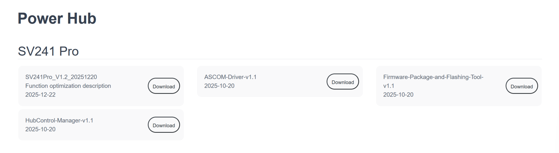

Guys, can someone upload official sv241 pro drivers+software to external storage like Google Drive? I can't download them on the official website, it says "email with download link is sent" but I see nothing in my inbox.

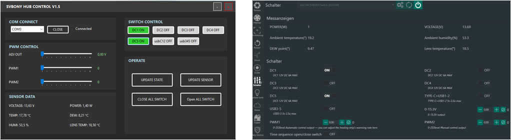

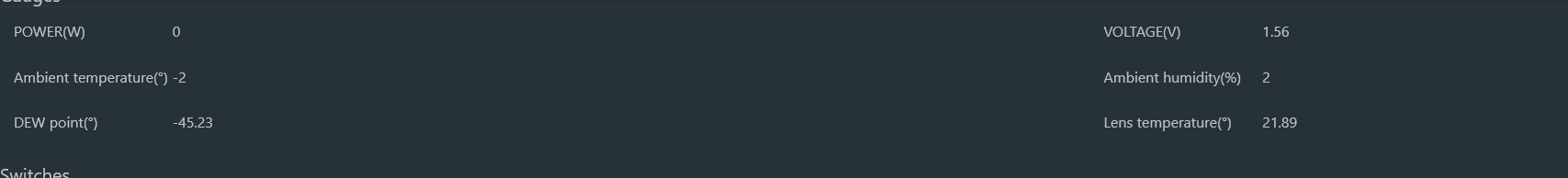

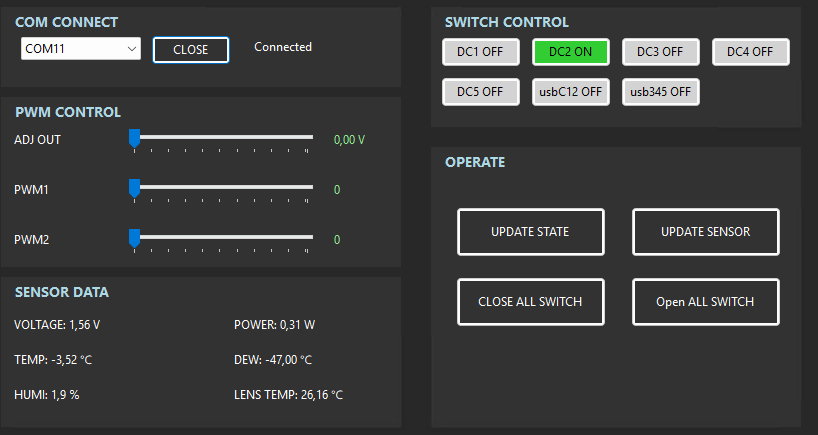

Hat jemand ne idee warum mir nur 1.56Volt angezeigt werden?
Angeschlossen ist:
HEQ5 Pro
ZWO 533MC Pro
USB Heizband
Der Strom kommt aus einem Ecoflow Delta 3 über den Zigarrettenstecker.
Firmware ist die letzte official von SvBony (V1.1).

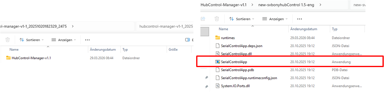

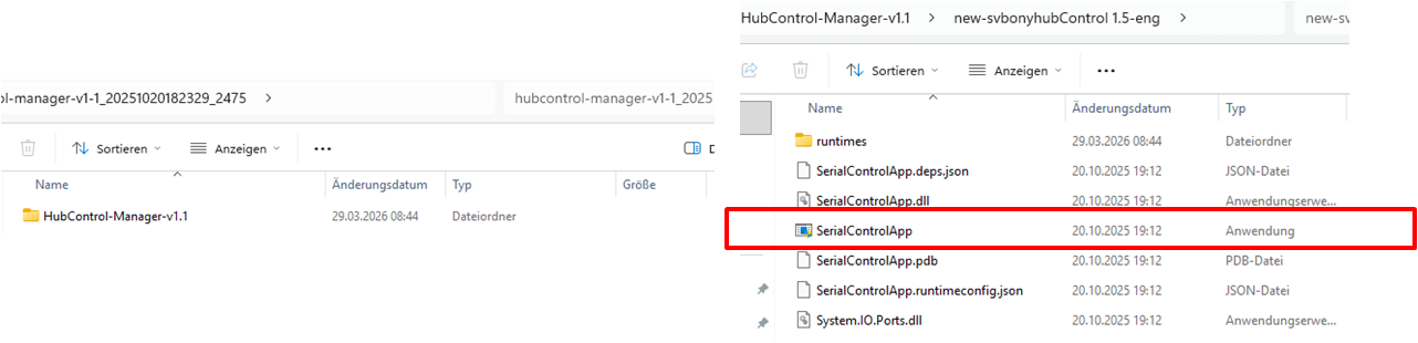

Habe meine zweite Box vor drei Tagen über aliexpress bekommen. Im Anlieferzustand war das bei mir genau so. Du musst den HubControll-Manager bei SV Bony runter laden und die SerialControllApp starten.
Anschließend sich mir der Box über die entsprechende Com Schnittstelle verbinden und auf Update State/Sensor drücken. Dannach ca. 3 bis 5 Minuten warten. Dazwischen Close und wieder Connekt drücken. Dannach werden die Daten im Hub und in NINA richtig angezeigt. Ob das bei meiner ersten Box (Januar 2026) auch schon so war, kann ich mich nicht mehr genau erinnern.
Die Temperaturen stimmen in etwa mit meinem Thermometer im Zimmer übertein ( 18.1°/48%). Ob mein Zimmerthermometer stimmt ist natürlich auch die Frage.
Ernst
Das resetten der Sensoren hatte ich schon probiert, allerdings hab ich danach nicht solange gewartet. Werde das später nochmal testen.
Den Anhang 544393 betrachten
Den Anhang 544394 betrachten
Ernst
hab das jetzt mal versucht, aber leider bleibt bei mir der falsche Wert stehen.
dann weiß ich leider auch nicht weiter. Hab das nochmal kurz probiert. Läuft bei mir soweit. Was auffällt ist, dass die Ascom Schnittstelle nicht die selben Daten überträgt, wie sie im Hub angezeigt werden. Da gibt es auch kaum Zeitverzug. Ich habe NINA direkt nach den Austieg aus dem Hub verbunden. Hast du deine Box mit dem mitgelieferten USB3 Kabel auch an USB3 an deinem Rechner verbunden? COM 11 kommt mir etwas viel vor. Was hast du da alles angeschlossen? Vielleicht hier nochmal schauen.
