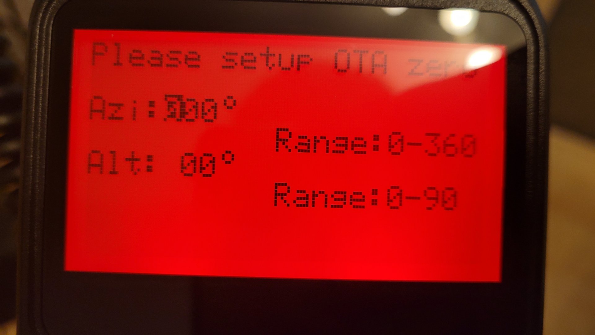

Mir ist aber gerade etwas evtl. komisches aufgefallen. Ich habe gerade zum Test die Montierung zur Sonne fahren lassen (ohne Teleskop) und der Handcontroller zeigt an, dass die Sonne bei :
Azi:195°5'54
Alt:+55°37'34
Ist, und die Montierung bei:
Azi: 287°38'4
Alt: +20°43' 28
Ich bin jetzt natürlich kein Experte, aber diese Werte haben schon einen sehr großen Unterschied, außerdem habe ich die Montierung sich einige Runden drehen lassen und diese Werte ändern sich nur ganz wenige (die der Montierung)
Äh ...
Alt + Az ?
Steht die Montierung auf parallaktisch?
Jörg
Der Handcontroller, lässt mich die Montierung aber such Manuell kalibrieren, bloß habe ich keine Ahnung, was ich da eingeben soll

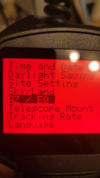

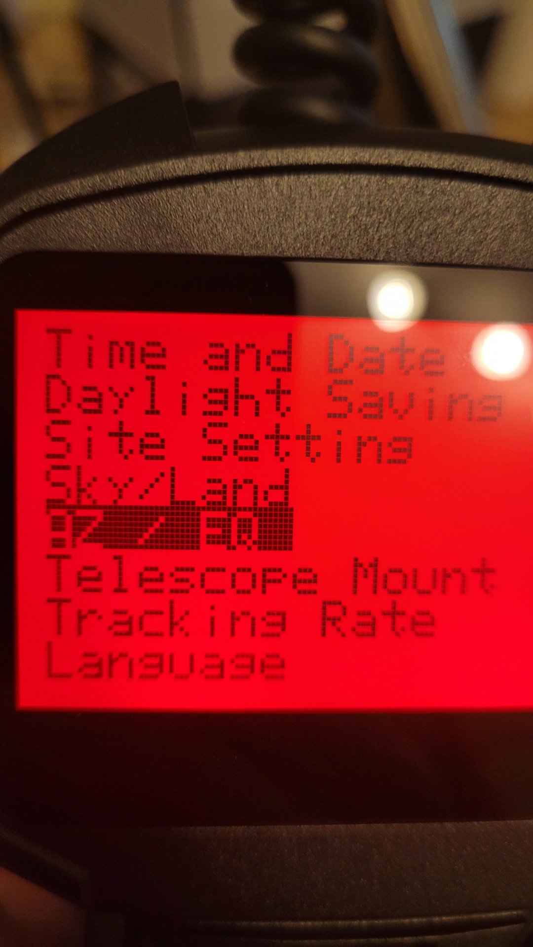

Deine Position bestimmst du mit der Datenbank oder mit Koordinaten?
Jetzt weiß ich nicht, ob dies der Fehler sein könnte, aber ich kann zwischen Himmel und Landbeobachtung und Azimuth und Equatorial umstellen oder? Leider kann ich beide Funktionen nicht öffnen
