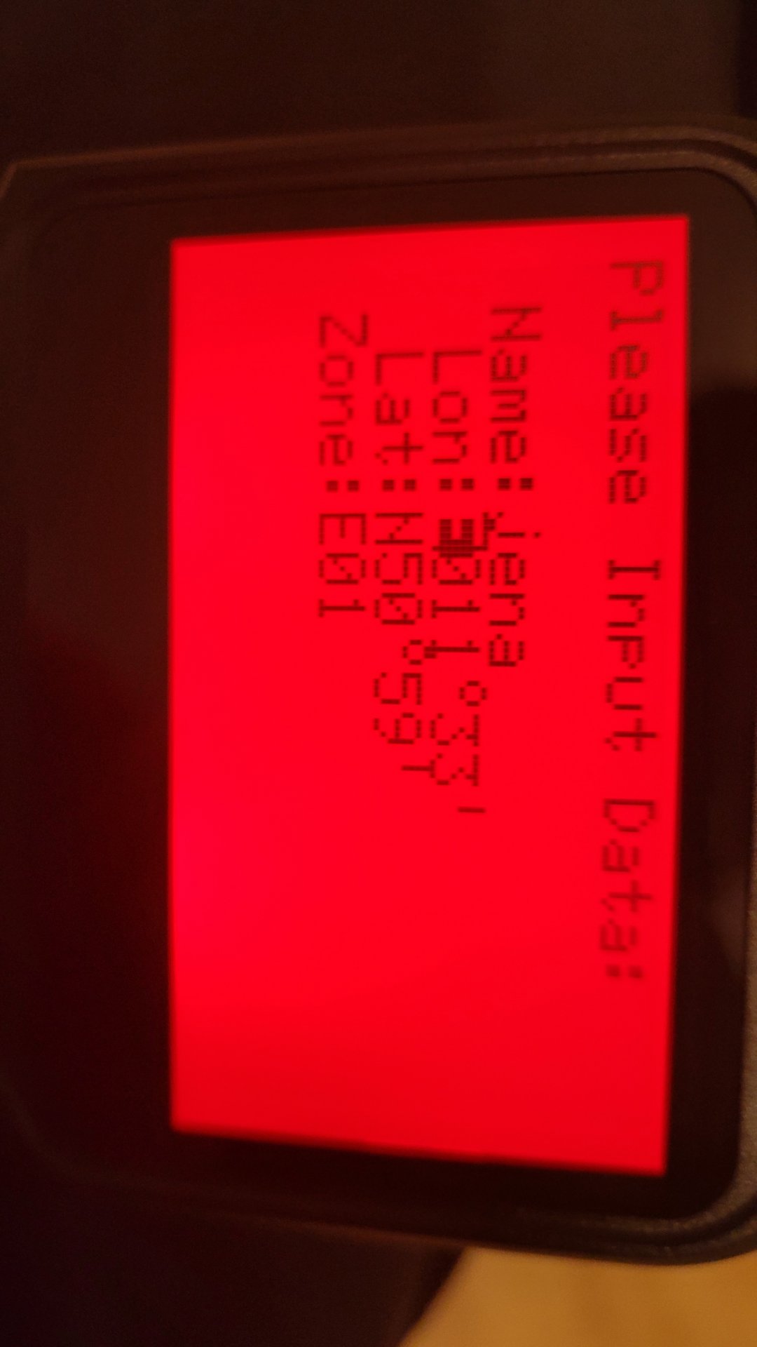

Was ist mit deinen Standortkoordinaten? Sind die im korrekten Format eingegeben? Insbesondere der Längengrad (Lon E)?

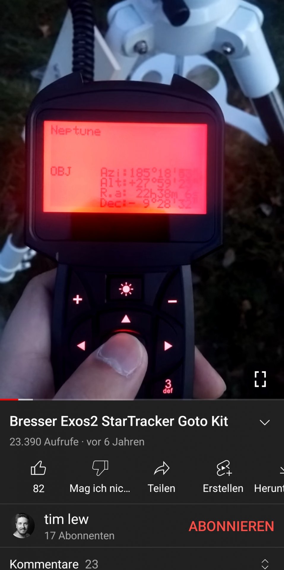

Habe gerade glaube ich das endgültige Problem gefunden:
Das eine Bild ist von nem YT Video und bei ihm steht unten recht R.a und Dec, bei mir Alt und Azi, ich glaube, das meine Montierung immer noch nicht auf EQ gestellt wurde. Nun weiß ich aber nicht, wie ich das umstellen

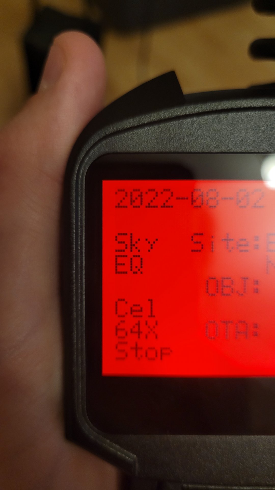

Nach dem obigen umstellen auf EQ, mal aus- und eingeschaltet?
Die Auswahl mit dem Equatorial war schon richtig. Nur die muss eben auch so stehen. Das erklärt den Unfug mit der Bewegung weil das Koordinatensystem nicht passt.
SKY und EQ

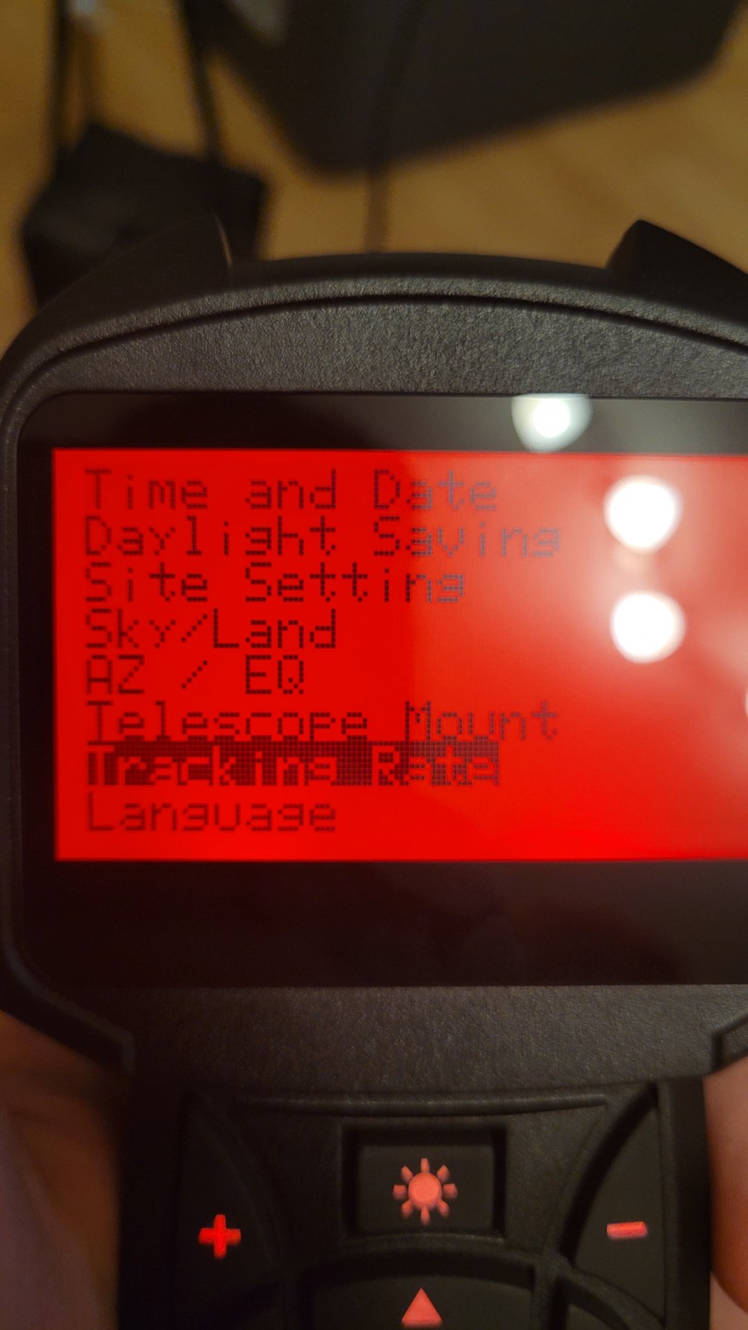

Glaub ich hab's gesehen, der Schalter SKY / LAND steht auf LAND...
In POST #33 steht SKY...

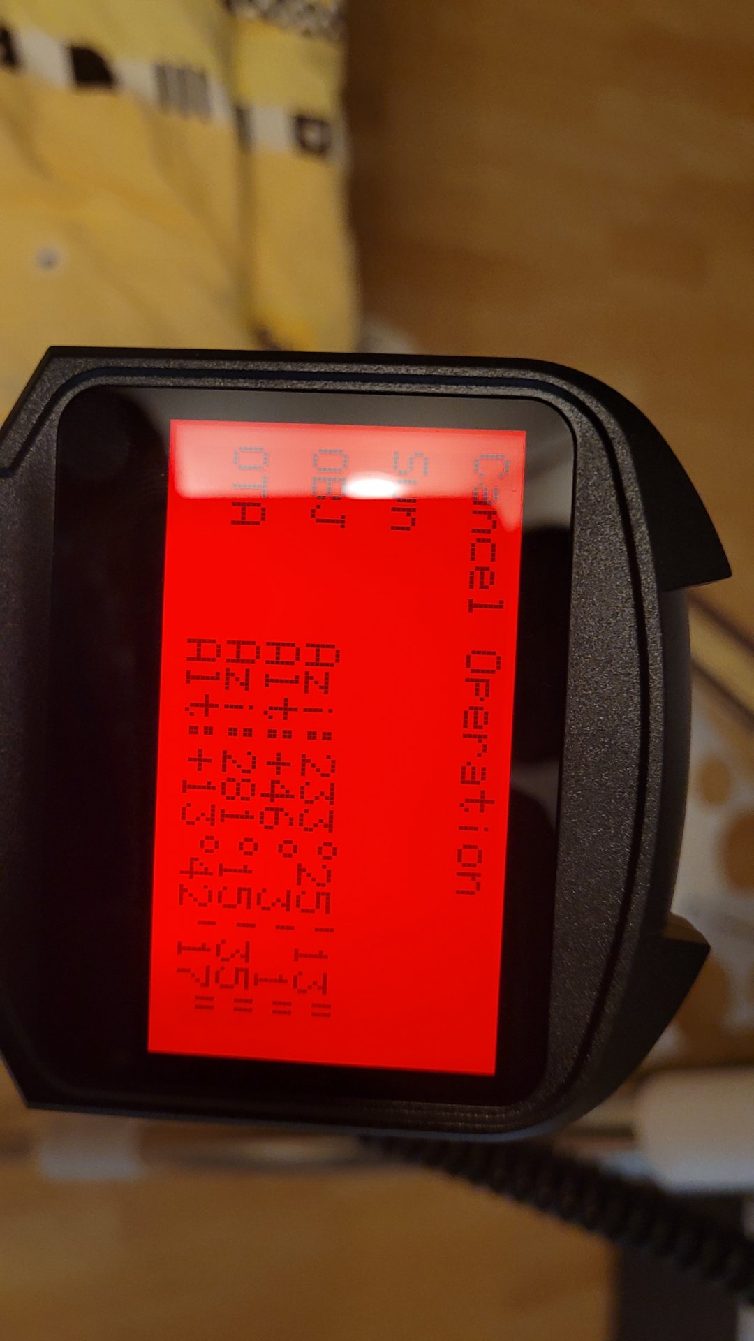

Ich könnte mir maximal noch vorstellen, dass ich Koordinaten falsch eingetragen habe, oder der Motor kaputt ist, weil er fährt ja auch nicht in die parkposition (der untere, der ober macht alles richtig)
Koordinaten wurden leicht verändert will ja auch nicht meine exakte Position verraten xD
Vermute ich, ich kenne das Handbuch nicht.
Und ich denke die stärker geschriebene Option ist gewählt
In Post 45 sieht man das AUswahlMenü SKY/LAND, in 33 sieht man, dass SKY aktiv ist
