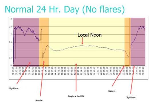

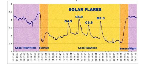

Oi was willst du denn auf der VLF hören und verträgt sich das mit dem Notebook? Da bin ich sehr gespannt auf deine Ergebnisse!
ich muss erst noch einen 24Std. Verlauf registrieren und mir dann die Kurven der verschiedenen (VLF) Sender ansehen.
Wenn alles korrekt ist, dann müsste die Kurve ohne Sonnenaktivität so aussehen.
und bei Aktivität (Flares)

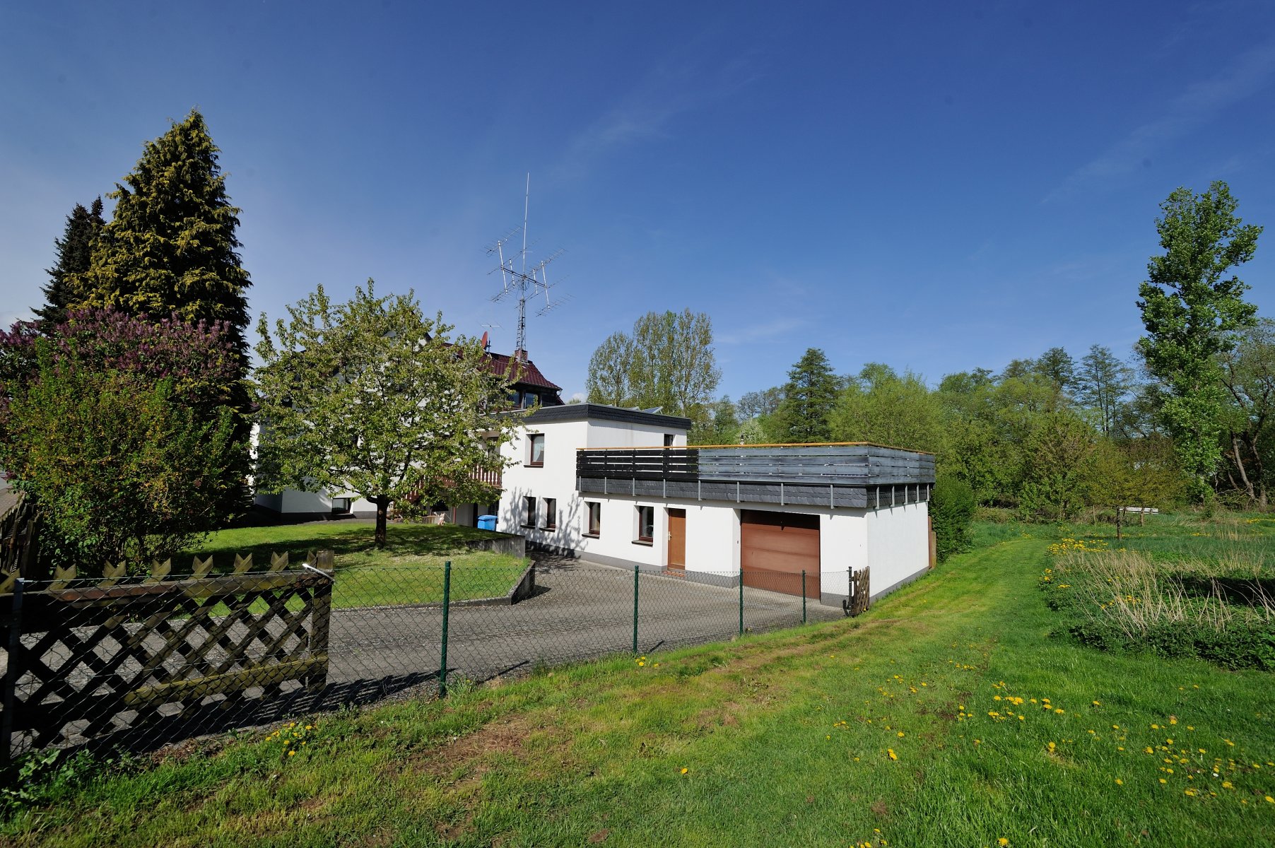

Eberhard... ich bin auch Einen... :D (DL1AQ)
QTH
Nicht nur zum Funken... auch astrononisch ein sehr guter Platz
CS *entfernt*

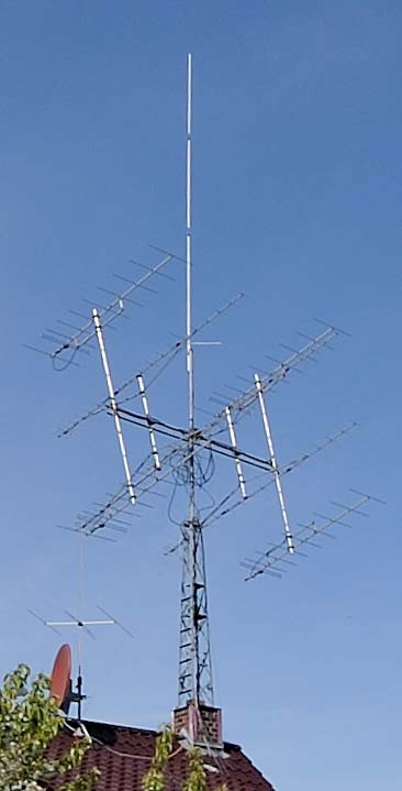

Hallo Bernd: Beeindruckendes Ensemble...tolle Location..Congrats ! Ich habe auch "etwas" Metall + Draht im Garten stehen....aber keine EME...
Antennentest:
Ich war gerade draußen und habe auf dem :letztesviertel: etwas spazieren geschaut...aber nix los...währenddessen lief der Stick auf der BRAMS Frequenz 49.970 an einer 4 Element Yagi für 50 MHz für so 90 Minuten. Die Aufzeichnung ergab: NÜCHT ! Kein einziges Echo....bin jetzt wieder auf GRAVES mit der kleinen 4 Element Yagi für 2 M...und gleich noch die ISS im Überflug erwischt...also ein BRAMS-Fan werd' ich im Moment nicht....
