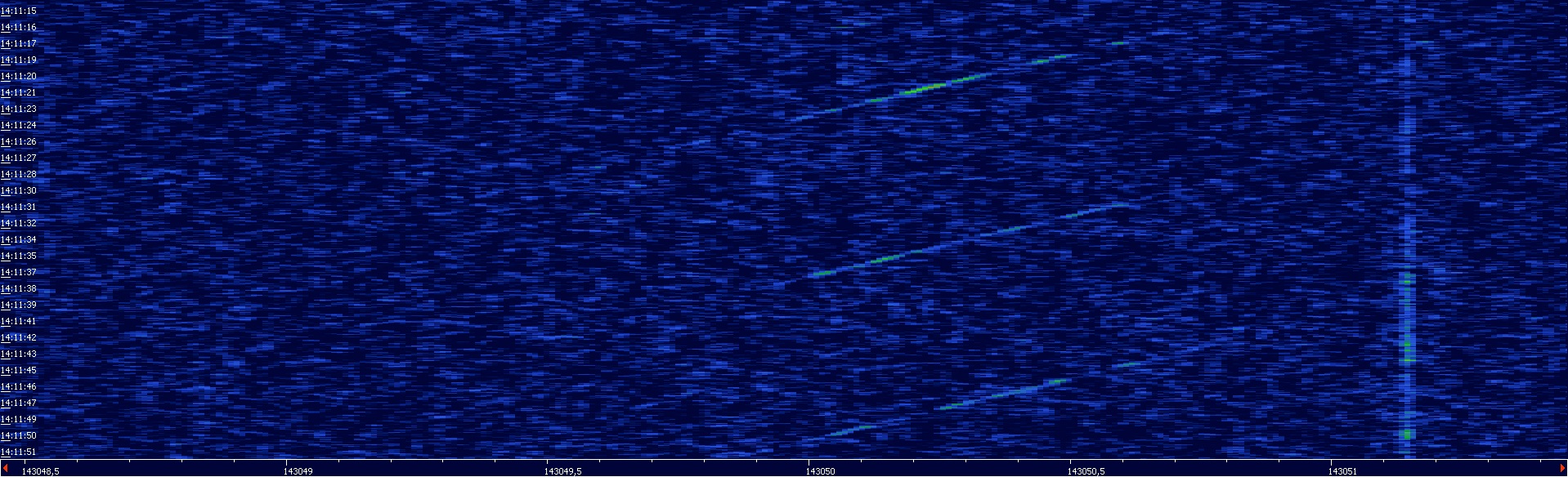

Nun aber ein paar Fotos meines Aufbaus und das Beobachtungsergebnis:
Experimentalaufbau meiner Cubical-Quad Antenne aus Teilen der Restekiste, funktioniert schon sehr gut.
Ausbeute etwa einer Woche "Beobachtung", das kann sich doch sehen lassen.

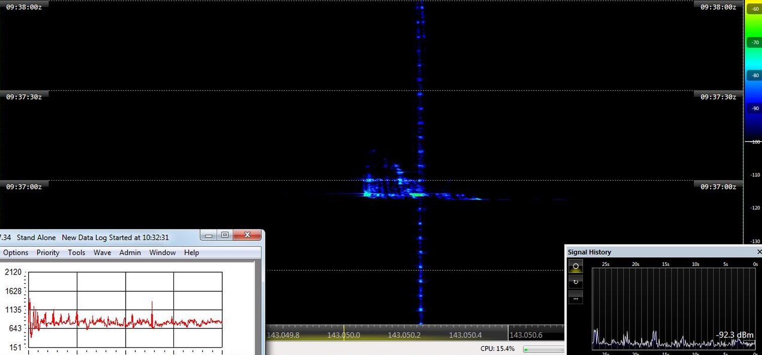

Ein Bilderbuch-Signal. Bei entsprechender Einstellung der Empfängersoftware kann man den Meteor schön pfeifen hören, von hoher zu niedriger Frequenz hin, was an der sich verringernden Dopplerverschiebung bei der Abbremsung liegt.

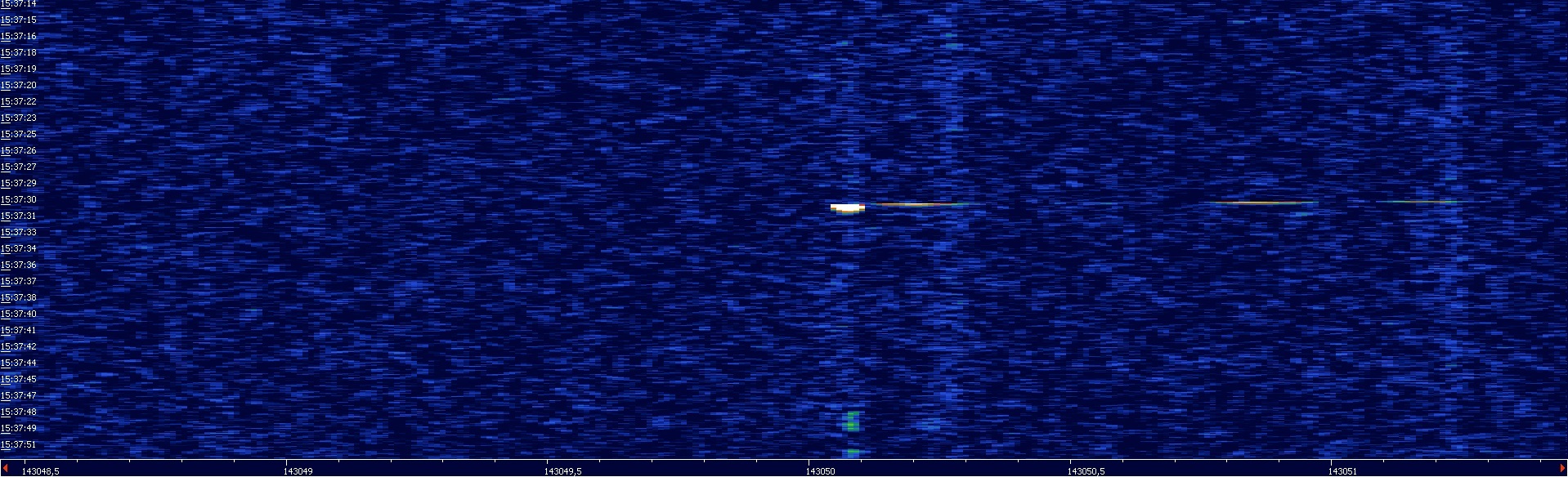

Ein etwas unüblicher "Beifang", vermutlich Reflektionen von Elons Orbitalschrottflotte ;-).
Das Spektakel ging über mehrere Screenshots. Es müsste ein Überflug in der Gegend um Luxemburg / Belgien gewesen sein. Ich habe aber die Zeiten nicht nachkonntrolliert, es war am 5.1. gegen 14:11h. Vielleicht fühlt sich ja Jemand berufen, das mal nachzuprüfen.

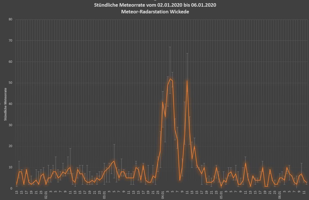

Hier einmal meine Auswertung für den Quadrantids (QUA) Meteorstrom zu Vergleich. Die Fehlerbalken zeigen eine +/- 3% Fehlerabweichung. Es gab zwei Maxima - eines gegen 3h und das zweite gegen 11h (UT) am 04.1.2020, Gemessen wurde nicht, wie sonst üblich, das Audiosignal sondern das Feldstärkesignal.
Daten aktualisiert bis 06.01.2020

Hallo miteinander,
das wird ja richtig interessant hier, ich bin begeistert :)
@ Andreas:
Deine Kurve sieht meiner ja zumindest ähnlich, z.B. den Einbruch am 4.1. um 8:00 UT habe ich auch um 9:00 MEZ, passt also.
Zur Messung: Wir hatten hier im Westen ziemliche Überreichweiten, ein Kollege (Funkamateur) konnte mir das bestätigen. Bei mir kam zeitweise das Trägersignal von Graves deutlich durch. Da ist die Messung über die Feldstärke nicht so selektiv auf Meteore und das könnte die Unterschiede erklären. Ich habe bisher die Erkennung noch nicht automatisiert, das wäre über die Feldstärke natürlich deutlich einfacher als über FFT des Audiosignals. Da muss ich mal drüber nachdenken, ob das nicht auch eine Option für mich wäre. Der Einsatz von "spectrumLab" ist ja nicht so ganz trivial, soweit ich bisher recherchiert habe.
Was mich etwas wundert ist, dass bei Dir der 24h-Rythmus nicht so durch kommt wie bei meiner Aufzeichnung.

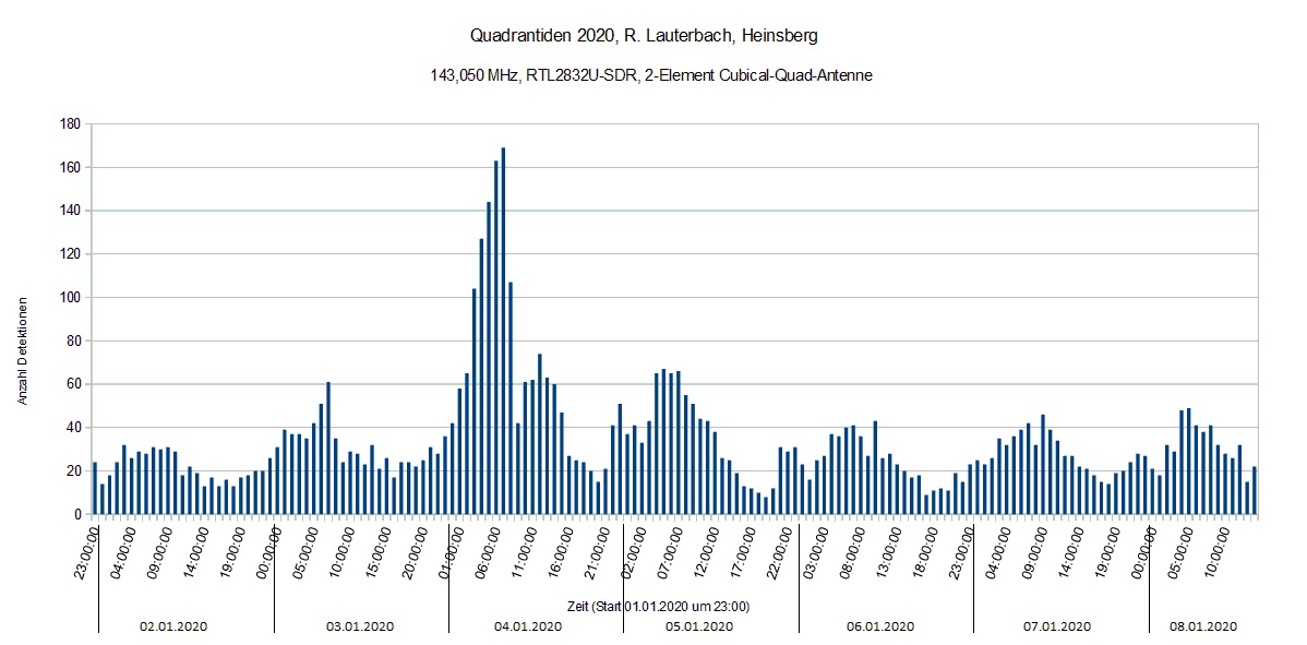

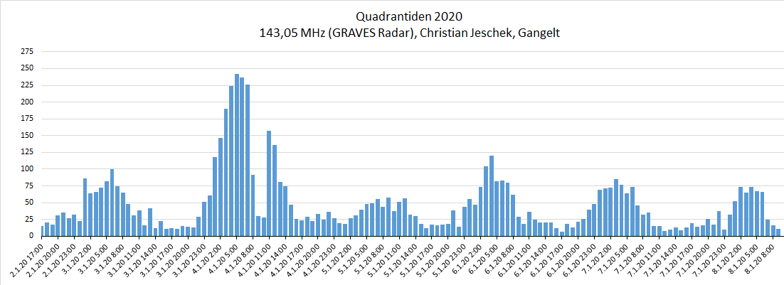

so sieht mein Resultat der Quadrantidenbeobachtung 2020 aus:
Empfangen wurde mittels 2-Element-Cubical-Quad-Antenne (dem Prototypen von Reinhard Lauterbach, den er mir dankenswerterweise zur Verfügung gestellt hat) und dem RTL-SDR Stick "Nooelec NESDR SMArt v4 SDR", welcher jedoch nur 8 Bit auflöst. Vielleicht werde ich mir doch noch den bekannten SDR-Play beschaffen, der meines Wissens 14 Bit hat.
Es wurden insgesamt etwa 49.000 Screenshots des Wasserfalldiagramms manuell ausgewertet durch Auszählen der darauf erkennbaren Meteorspuren. Diesen Aufwand möchte ich in Zukunft möglichst nicht mehr betreiben, zumal die Messanlage irgendwann rund um die Uhr im Dauerbetrieb laufen soll. Der nächste Schritt wäre also das Sich-Vertrautmachen mit geeigneter Spektrumanalysesoftware.
Leider gab es dieses Jahr kein für visuelle Beobachtung der Quadrantiden geeignetes Wetter, so dass ich diesen Meteorstrom lediglich durch "Lauschen in den Himmel" verfolgen konnte.
Christian
Hallo miteiander,
dann haben wir ja jetzt die Daten unserer kleinen Runde komplett.
49.000 Screenshots sind schon eine Ansage! Ich habe dann mal nachgeschaut, wie viele ich ausgezählt habe und komme auch auf etwa 20.000, das war mir gar nicht so bewusst, da ich immer mal zwischendurch eine Weile ausgewertet hatte. Es ist wirklich an der Zeit das zu automatisieren.
@ Christian: Du hast nicht den Prototypen der Antenne, der steht immer noch bei mir und lauscht grade dem Aachener 2m-Amateurfunkrelais. Der Prototyp ist der mit den runden Holzscheiben in der Mitte der Elemente (siehe 1. Bild im Anfangspost ganz oben), Deine ist schon die halbwegs wetterfeste Weiterentwicklung. Übrigens, ich habe noch ein Mitglied unserer "lokalen Gruppe" infiziert ... :D.

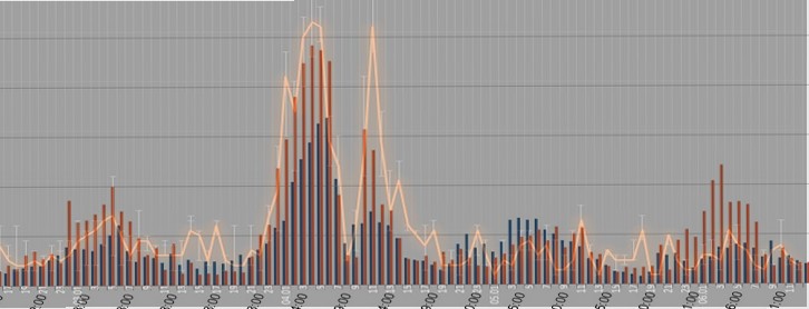

heute habe ich unser aller Daten mal in einer Grafik übereinander gelegt:
Helle Linie: Andreas. Braune Balken: Christian. Blaue Balken: Meinereiner.
Auffällig ist die teils gute Übereinstimmung von Christians und Andreas Daten. Bei meinen fällt eine, anscheinend systematische, Abweichung vor Allem im Hauptpeak auf. Unsere "gute Fee" aus dem Forum schrieb mir mal, dass die Meteorgröße in den Trails in gewissem Maße massensortiert sein kann, die dicken Brummer vor und nach dem Peak, die kleineren im Maximum. Da meine Screenshots eine geringere Auflösung hatten als die Christians, könnte das diese Abweichung evtl. erklären.

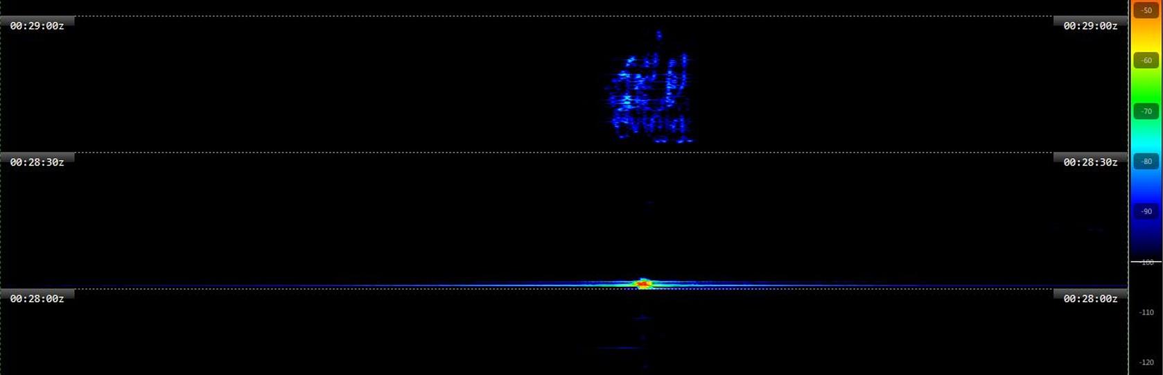

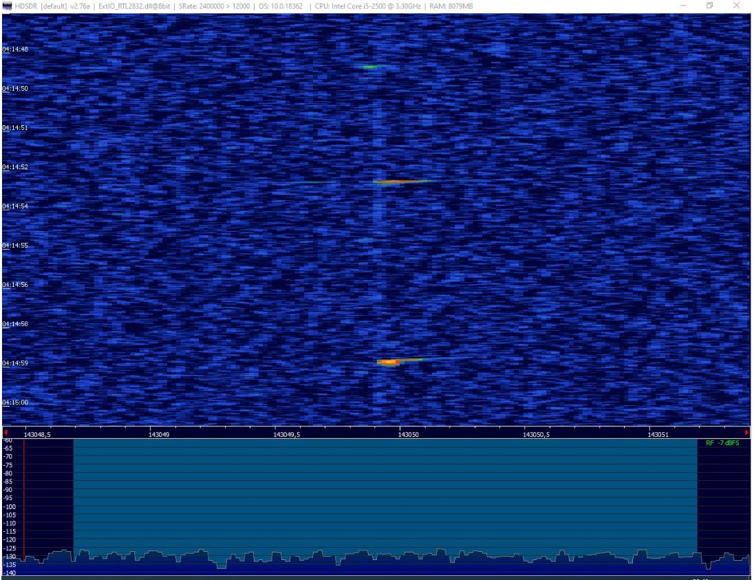

Zur Zeit zähle ich etwa 130 bis 150 Meteore/24 Std. Zwei auffälligere Ereignisse habe ich einmal angehängt. Das eine Ereignis um 00:28:00 heute Morgen ist klar. Die "verwaschenen" Strukturen sind vermutlich auch Meteore aber nur schwer (wenn überhaupt) erklärbar.
Heute Morgen 21.01.2020 (Zeit in UT)
20.01.2020 (Zeit UT)
