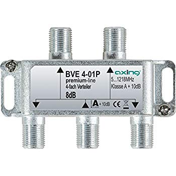

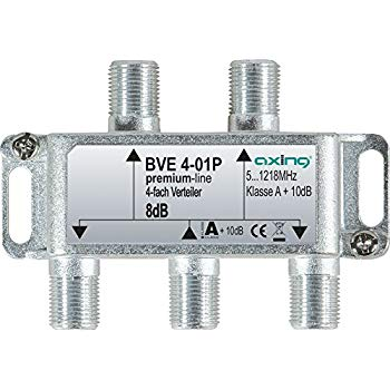

Schicker geht es mit diesem Teil:
Kostet 7,43 € bei herrn Bezos Kramladen:
Den Anhang 125249 betrachten
heb mich mal vom Schlauch:
Das Ding ist ja eigentlich in Pfeilrichtung zu betreiben - 1 x rein, 4 x raus. So wie Du das bescheibst wäre das nur eine passive Weiche mit einem Widerstandsnetzwerk? Dann wär dir Richtung egal und meine Elektrikerseele beruhigt ;).
Jörg
eberhard_ehret
Hallo Jörg,
ich habe das nicht...aber die Schaltung scheint so zu sein, dass es vier Antenneneingänge gibt...das sind die, bei denen der Pfeil nach außen (!) zeigt und einen Ausgang, Pfeil nach innen (großes A). Von dort kann man dann sein Kabel an den SDR-Stick anschließen.... Natürlich geht das auch anders herum... Eine Antenneneingang bei A... und vier Ausgänge.... da aber passives Bauteil, sollte das völlig wurscht sein....IMHO ;) Im Zweifel kann man die Beschreibung mal durchlesen...
LG Eberhard
eberhard_ehret
Habe mir mal die Beschreibung runtergezogen:
In der Tat nur ein Eingang...aber vier Ausgänge...
  • 4-Wege Verteiler für Kabelanschluss oder Antennenanlage mit terrestrischem Empfang (UKW, DAB+, DVB-T2 HD)
  • Geeignet für Kabelfernsehen, TV, Radio und Internet / Multimedia vom Kabelnetzbetreiber, zugelassen von Vodafone Kabel Deutschland
  • 1 Signal-Eingang, 4 Ausgänge, hohe Rückflussdämpfung für störungsfreien Betrieb (ohne Spannungsdurchgang)
  • Metall-Gußgehäuse mit F-Anschlüssen und hoher Abschirmung gemäß Klasse A +10 dB
  • Rückkanal-tauglich und erweiteter Frequenzbereich 5 - 1218 MHz, Ein- und Ausgänge brummentkoppelt, Hohe Intermodulationsfestigkeit
Auf dem Schaltbild auf dem Deckel ist nichts zu sehen, dass da irgendwelche Dioden on Kondensatoren o.ä. eingebaut sind, die das Signal nur in eine Richtung durchlassen. Mich macht allerdings der Hinweis "hohe Rückflussdämpfung" etwas stutzig....am Besten, einer probierts mal aus....
LG Eberhard

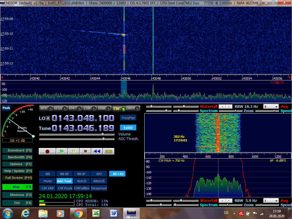

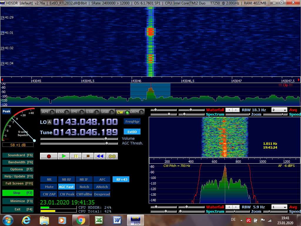

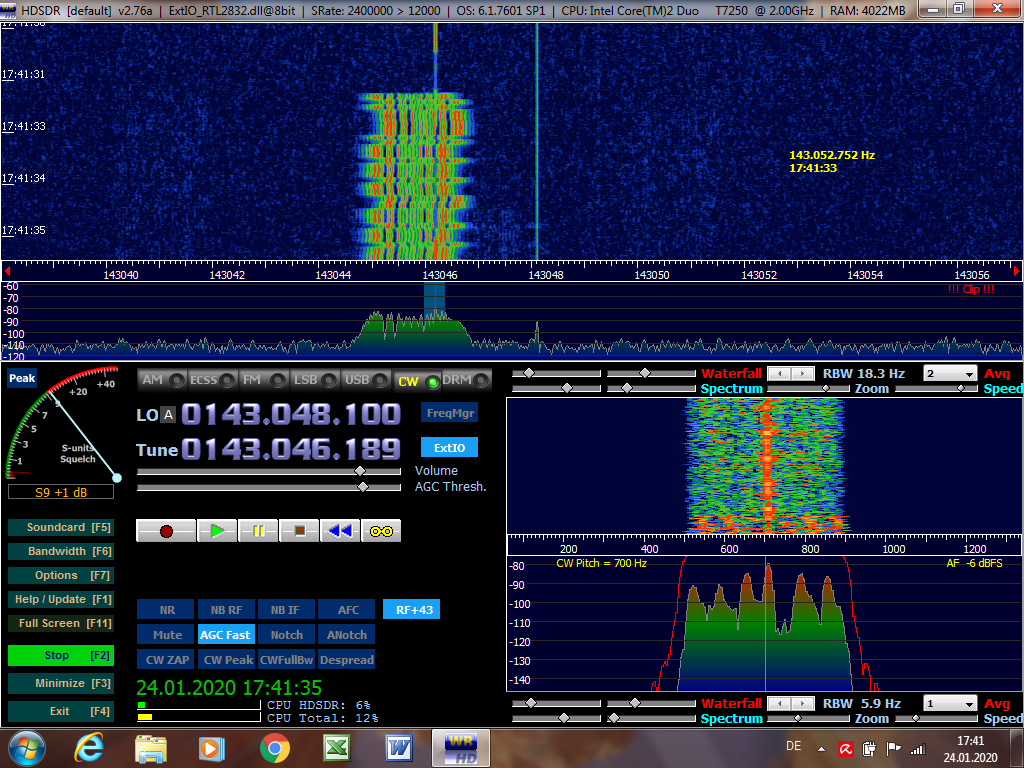

Reinhard_Lauterbach
Hallo Eberhard,
nicht dass ich mir den Schuh des "Fachleuts" anziehen würde...
Das Signal aus Deinem vorletzten Post würde ich als FSK-Signal klassifizieren, seltsam auf der Frequenz.
Das Signal aus Deinem letzten Post halte ich für einen Meteor, der sich dem durchkommenden Trägersignal von Graves überlagert.
Dein Empfänger scheint auch nicht exakt auf der Frequenz zu liegen.
Viele Grüße & CS,
Reinhard
eberhard_ehret
Moin allerseits,
danke für die Antwort...
ich habe den Stick von NESDR...ist auf UKW sehr empfindlich...wesentlich empfindlicher als der DX-Patrol...scheint aber in punkto Frequenz nicht ganz geeicht zu sein...muss mal schauen, wie man das hinbekommt...habe im Moment allerdings nicht all zu viel Zeit, um mich damit intensiv zu befassen...aber ab Mai bin ich in Rente...da sollte das etwas entspannter angehen.. :) Schönes Wochenende an alle Eberhard
APM_Pietsch
Sponsor Astronomie.de
Ja, das zweite Bild ist eindeutig ein Meteor. Auf dem Schnittpunkt mit der Tropo-Line hat der Meteor die Radialgeschwindigkeit=0. Dann entfernt er sich "sozusagen" von der Antenne mit einer bestimmten Radial-Geschwindigkeit. Diese Radialgeschw. kannst Du aus der Frequenzverschiebung (delta f) direkt aus deinem Bild berechnen.
~Andreas
