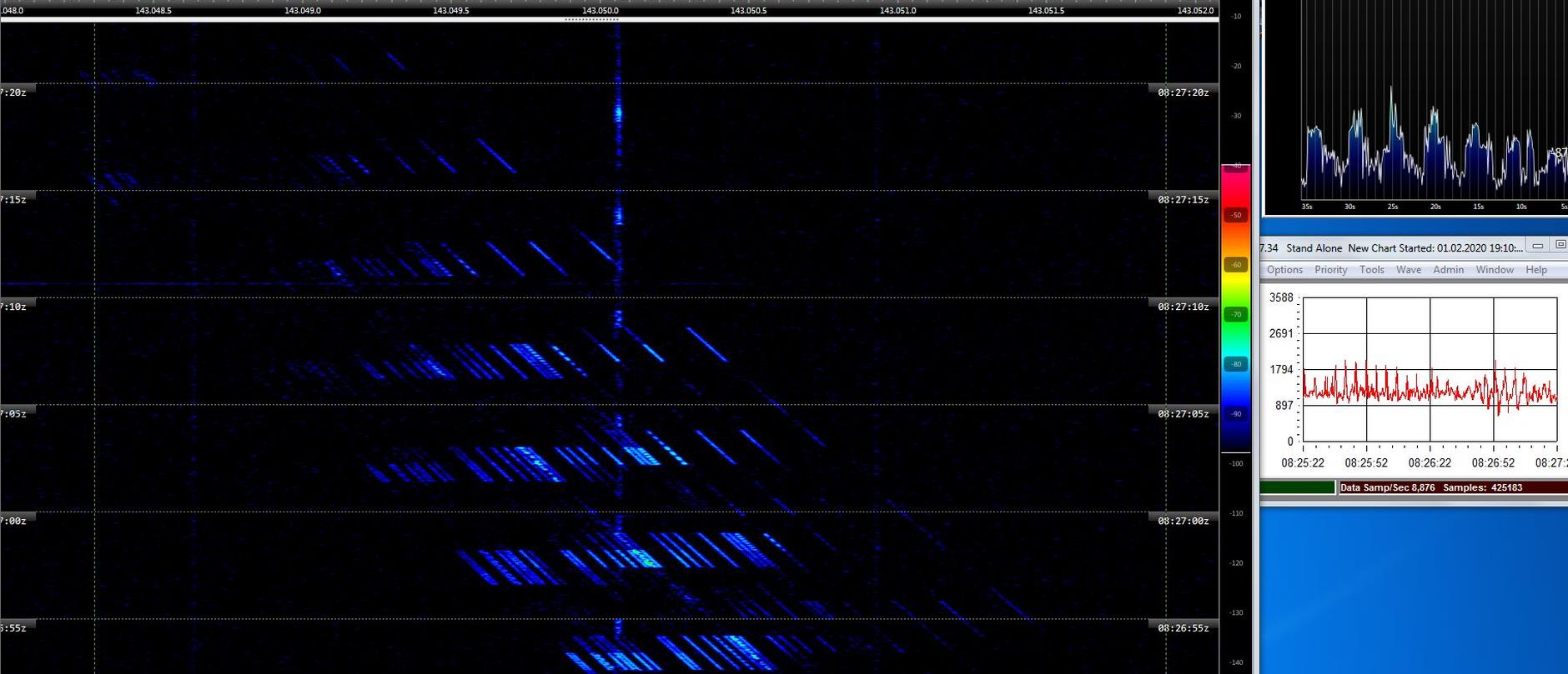

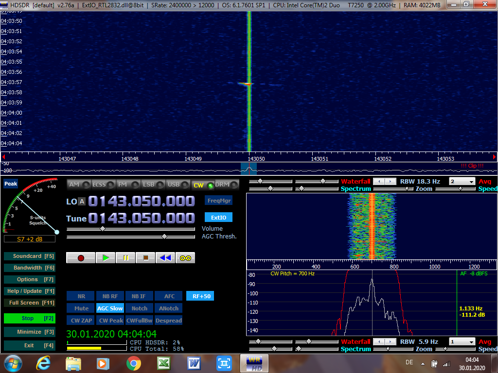

eberhard_ehret
...da hat doch schon einer am frühen Morgen sein Leben ausgehaucht.... LG Eberhard

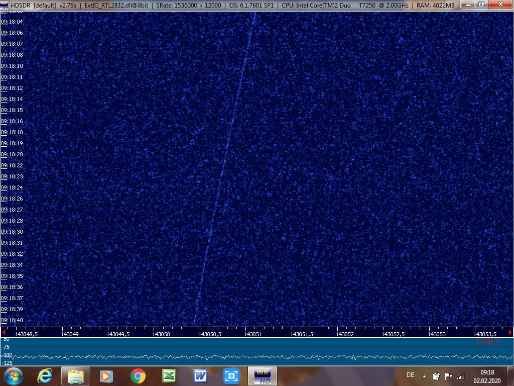

Hallo Eberhard,
mir scheinen Deine Einstellungen in HDSDR etwas suboptimal zu sein.
Bei Deinen Settings liegt der Localoscillator (LO) genau mitten im Empfangsbereich und macht deshalb diesen unschönen vertikalen Balken im Wasserfall, genau auf 143050 MHz. Außerdem nutzt Du den CW-Modulatiosmodus, der ist sehr schmalbandig und kappt die Dopplerverschiebung der Signale bei +/- 200 Hz (bei Deinen Einstellungen, sieht man das auch deutlich im AF-Wasserfall).
Ich nutze die USB-Modulationsart (mehr Bandbreite als CW) und lege den LO außerhalb des sichtbaren RF-Wasserfalls.
Meine momentalen Einstellungen:
Modulation = USB, LO auf 143042,000 und Tune auf 143048,500
Bandbreite: Input = 1028571, Output = 48000
Dann ziehe ich den Zoom für den Wasserfall ganz auf und die Graves-Frequenz in die Mitte des Wasserfalls, wodurch sich eine Darstellung mit etwa +/- 1,5 kHz um 143,050 MHz ergibt.
Damit bekomme ich eine durch den LO ungestörte Darstellung und kann Dopplerverschiebungen von etwa +/- 1,2 kHz erfassen.
Viele Grüße & CS,
Reinhard

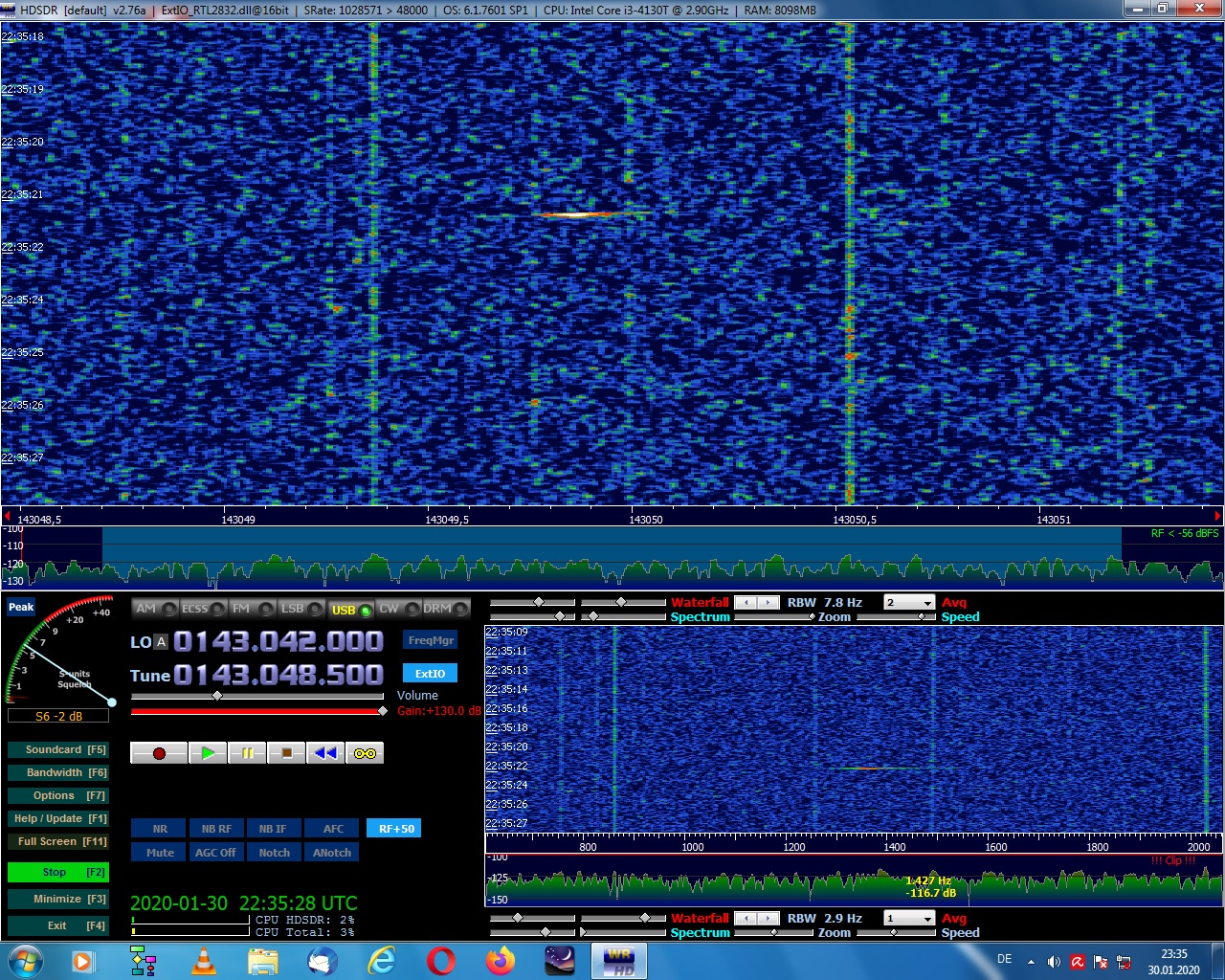

eberhard_ehret
Hallo Reinhard,
danke für die Info. Die CW-Einstellung ist nur ein Test...ich stimme Dir mit Deiner Empfehlung zu, diese Konfiguration hatte ich vor einigen Tagen auch, wollte aber mal die CW Konfiguration testen. Werde heute Abend wieder auf die USB-Einstellung mit weit entferntem LO und "breitem" Zoom gehen .
LG Eberhard

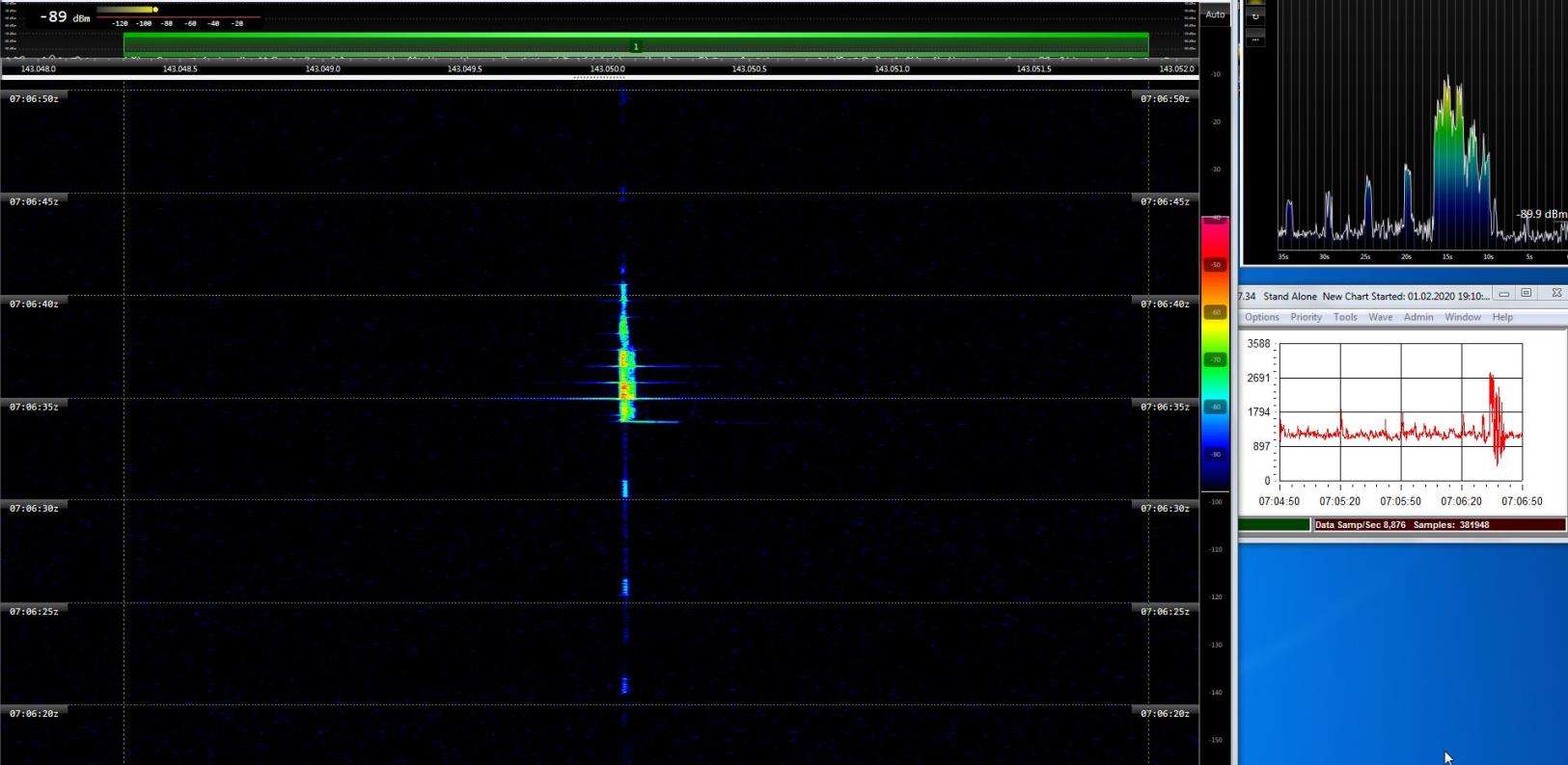

Reinhard_Lauterbach
Hallo nochmal,
soeben eingetroffen:
Die Zeit ist jetzt auch in UT. Hier kann man nochmal meine aktuellen Einstellungen sehen.
Meine Anlage war jetzt ein paar Tage, wegen einer anderen Baustelle, nicht in Betrieb und kurz nach dem Einschalten pfiff mir direkt einer ins Ohr, funktioniert noch :).
Viele Grüße & CS,
Reinhard

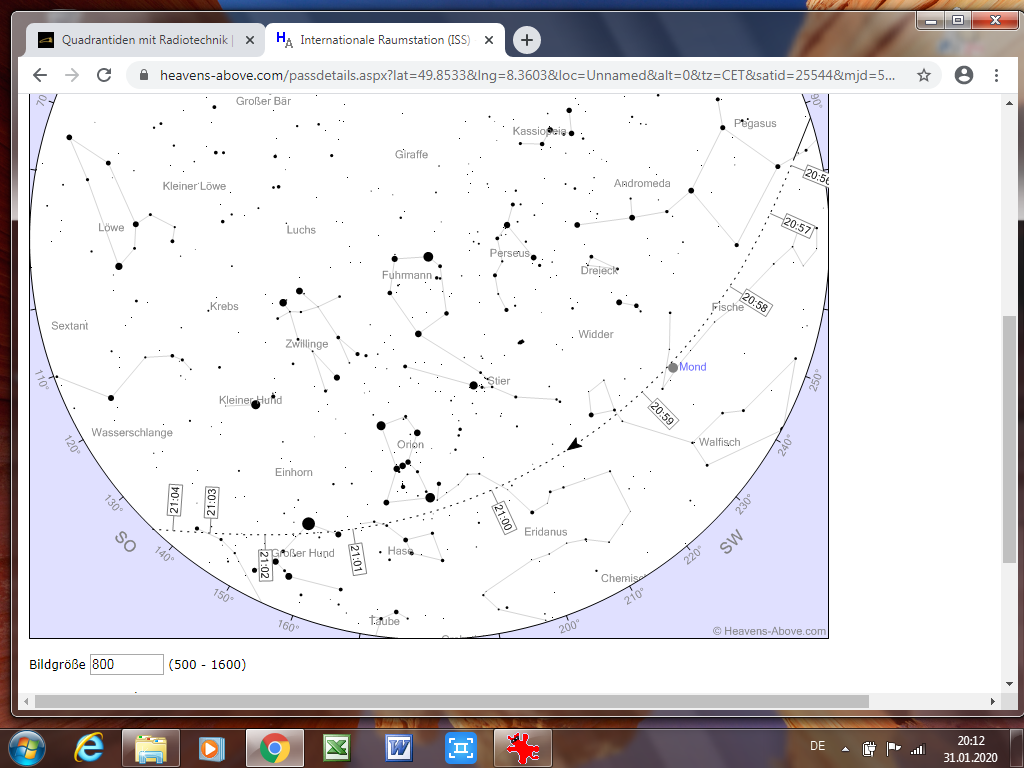

Warum bekommt man von der ISS ein Signal? Ich dachte, Meteoriten ionisieren die Atmosphäre und das reflektiert das Signal. Die ISS tut das aber nicht. Falsch gedacht?
Michael
Ehemaliger Benutzer (28957)
Das ist eine direkte Reflexion des Signals, wie man das bei Flugzeugen auch sehen kann.

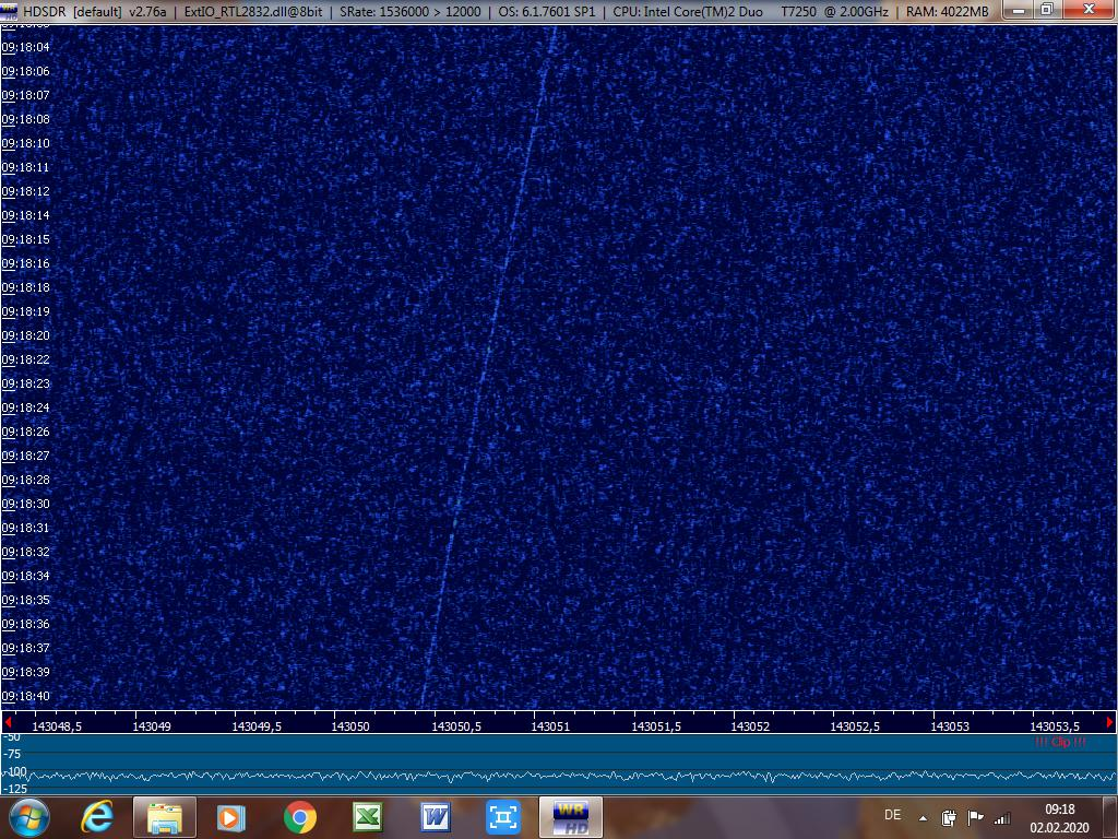

APM_Pietsch
Sponsor Astronomie.de

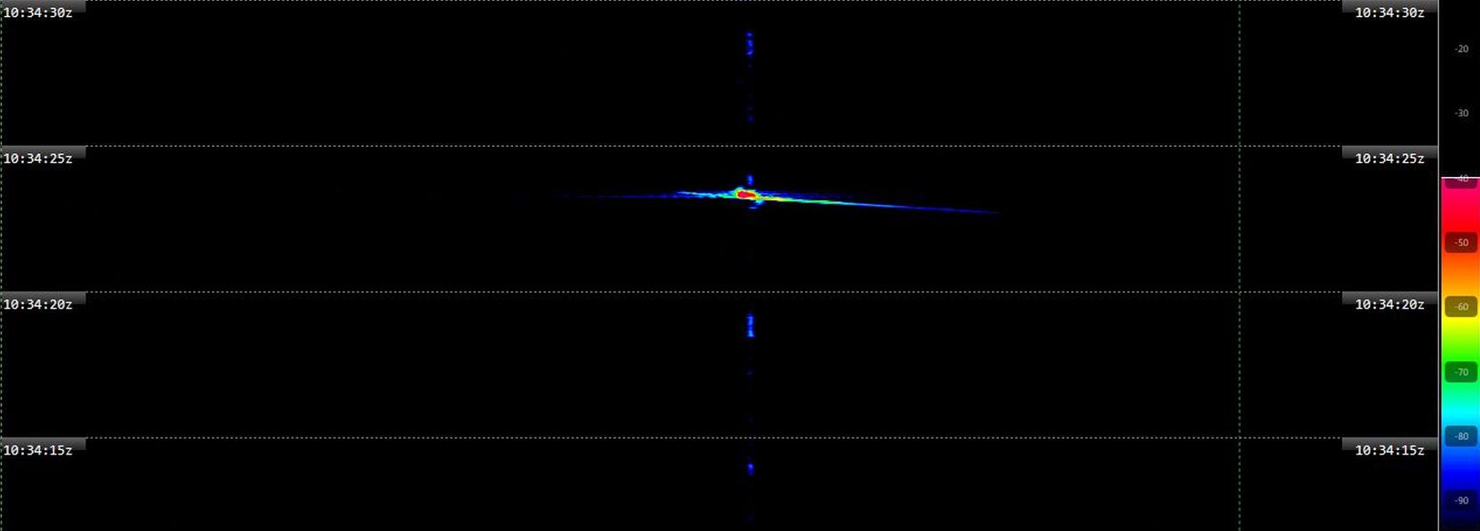

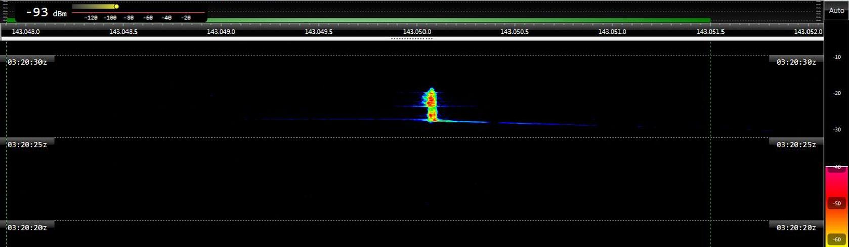

Ein paar Ergebnisse von gestern bzw. von heute morgen.
Die neuesten Starlink Satelliten?
Habe mir einmal einen neuen, größeren Monitor gegönnt. Jetzt passt das besser mit der Erkennbarkeit des Audio u. Feldstärkesignals .
Gibt es vergleichbeobachtungen?
