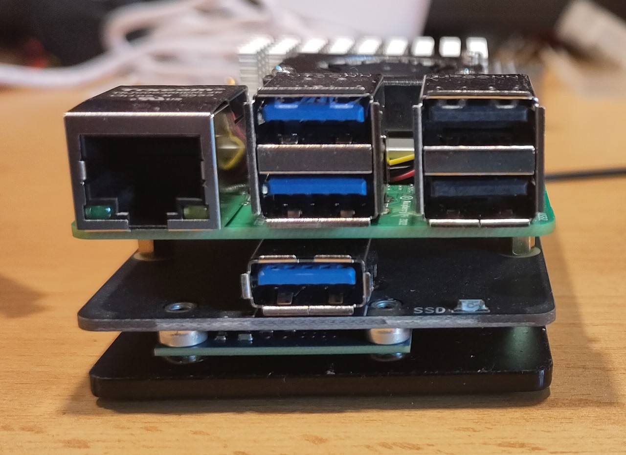

Um das Medium eMMC oder SSD zu testen, schraubte ich einfach den HAT für eine Solche einfach unter dem Pi5 . Beim 4-er liegen die USB Buchsen schön unter einander, beim 5 er - Fehlanzeige. Ein versetzter Steckeradapter würde es wieder richten, bedeutet aber zusätzlichen Aufwand.
So schön der neue Pi 5 sich darstellt, Leistung und Energieaufnahme, so viele Baustellen gibt es da leider noch.

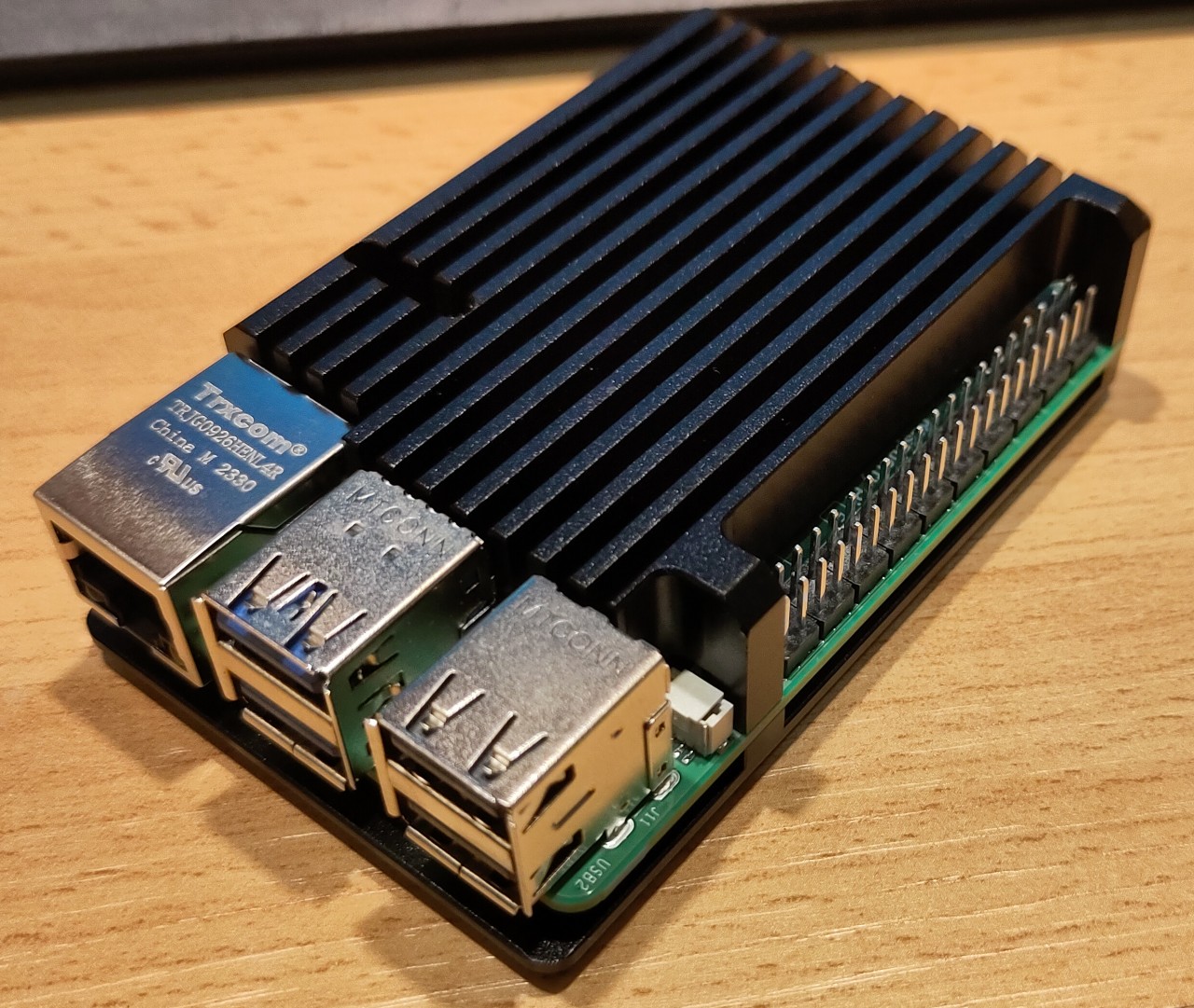

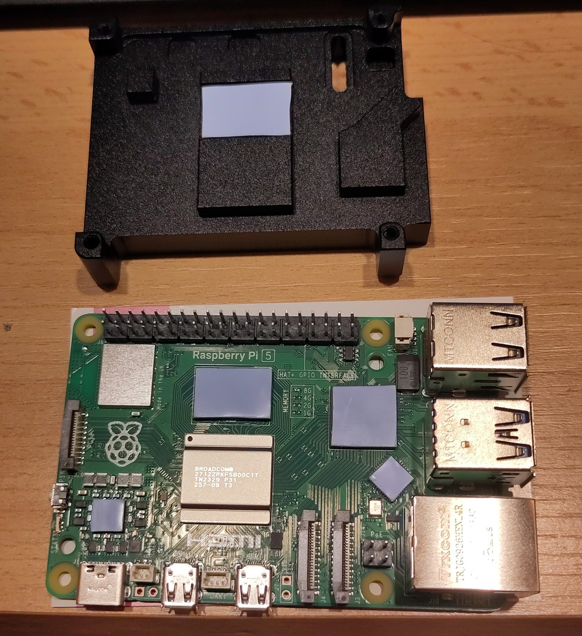

Thema passive Kühlung
heute sind die massiven Kühlkörper zur passiven Kühlung eingetroffen. Gleich ausprobiert mit folgendem Fazit:
1. der 5-er ist passiv Kühlbar
2. die Temperatur pendelt sich in Ruhe so bei knapp unter 60°C ein
3. mit Kstars/Ekos mit einer Simulation so um die 62-65°C , wohlgemerkt in der warmen Bude, draußen im Feld dürfte die Temperatur einiges darunter liegen.
Da hat wohl der Konstrukteur schnell fertig werden müssen und die Ausschnitte für POE, das zweite Kamerakabel und PCIe nicht mehr hingekriegt :LOL: . Aber mit der SSD darunter wird es am Fernrohr sicher gut passen.
Hallo Arnold,
ja das könnte ein Thema werden. ;)
"heiße Nadel" und so ....
